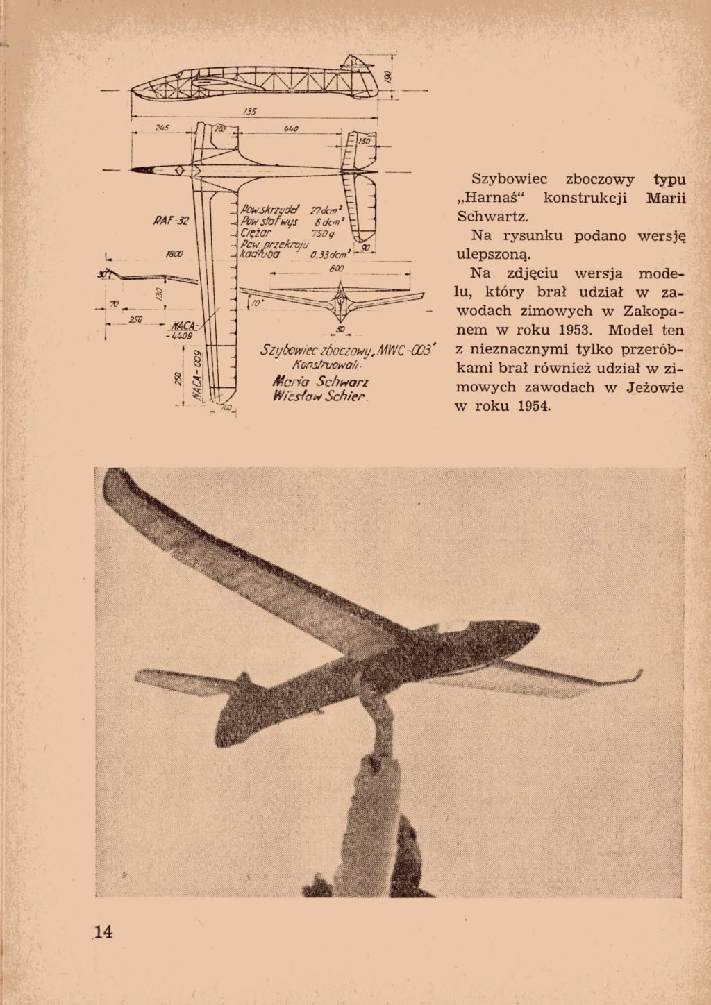

Model szybowca konstrukcji Marii Schwartz i Wiesława Schiera z 1950 roku "SUM". Jest to przedstawiciel bardzo popularnej wówczas klasy szybowców zboczowych "Harnaś". Plan został odtworzony z niewielkich planów z opisem zamieszczonych w "Przeglądzie Konstrukcji Modelarskich" z 1954 roku.
Wspólnie z Jankiem /Jony50/ , który zbudował jakiś czas temu w/w model viewtopic.php?f=87&t=2118 , postaraliśmy się moim zdaniem dość wiernie zrekonstruować bryłę szybowca. Niżej zamieszczone plany /pdf 1:1 format arkusza A1/ są narysowane "w kreskach", bez uwzględnienia przekrojów materiałów, wzniosów i przekroi powierzchni nośnych, w skali 1:1 modelu. Dwa ostatnie parametry są opisane na poniżej zamieszczonych skanach planów.
Jest to pierwszy etap rekonstrukcji. Janek swojego Suma powiększył x1,2, lata świetnie, wiele razy byłem świadkiem lotów szybowca. Jest plan aby opracować plany warsztatowe modelu, w wersji powiększonej - tak jak Sum Janka.

Czy rekonstrukcja będzie oparta na oryginalnych profilach ?
Jakie profile na stateczniku ?
Tak. Profil nasady RAF32 który przechodzi w naca4409, a ten w naca0009, zgodnie z tym co jest na rysunku powyżej.
Przyjąłem naca0009, aczkolwiek wydaje mi się że w oryginale był profil o mniejszej grubości, być może naca0008 lub naca0007.

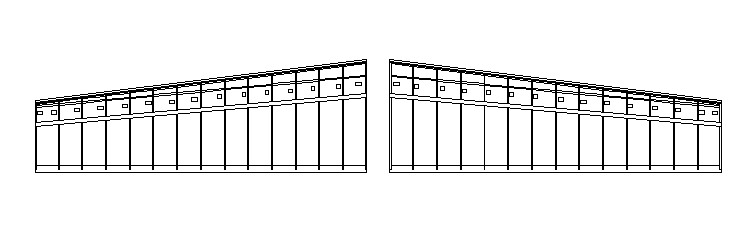

Prace nad modelem zwolniły i to bardzo mocno ze względów zdrowotnych. Niestety przegrałem z lodem na schodach do piwnicy :cry: . Jednak powoli coś tam "się rysuje". Kilka screenów, to już jest narysowane i zaplanowane. Mam nadzieję, że z końcem lutego coś się zadzieje w temacie WS-39 Sum, myślę że formatki pójdą do cięcia.
Zasadniczo do narysowania pozostały końcówki skrzydeł. Żeby było jasne.... to jest szybowiec, na żadnym etapie projektowania nie przewidywałem wersji z napędem.
