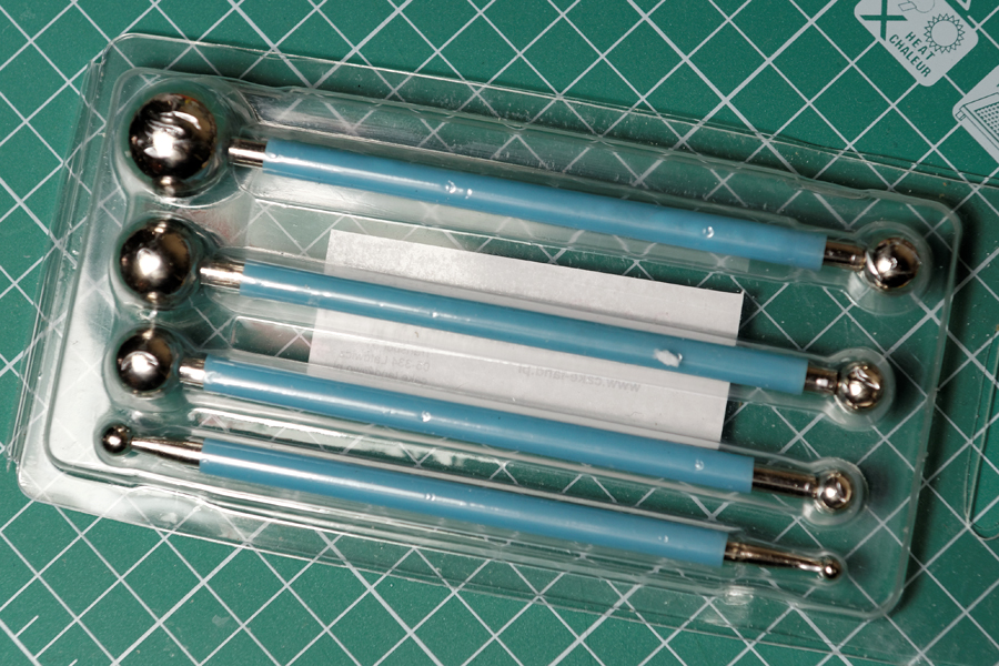

Zakupione ołówki do wytłaczania baaardzo się przydają! Oto przykład:

Jakiego kleju używasz do papieru? Wygląda mi to na rozrzedzony butapren. Jeżeli tak, to robisz dodatkowo na wspomaganiu. :lol: Żartuję oczywiście! Podziwiam wyoblone kształty z papieru.Masz walcarkę? Mnie to nigdy tak fajnie nie wychodziło.

Faktycznie, używam butaprenu :) Ale nie rozrzedzam go :) Generalnie głównym klejem w moim warsztaciku jest butapren wspomagany bardzo często klejem wodnym BCG z Kauflandu. Wodny klej, oprócz tego, że jest przeźroczysty, ma też inne zalety. Przede wszystkim - daje naprawdę mocną spoinę po wyschnięciu. Używam go też często przy wyoblaniu elementów. Smaruję co trzeba na elemencie, czekam aż prawie wyschnie i używam ołówków kulkowych pokazanych na poprzedniej stronie wątku. To mój nowy zakup. Do tej pory w ruch szły końcówki pędzli itp., ale te ołówki to rewelacja! Przy wyoblaniu jest jedna zasada - powolutku, z czuciem, delikatnie, zero pośpiechu :)

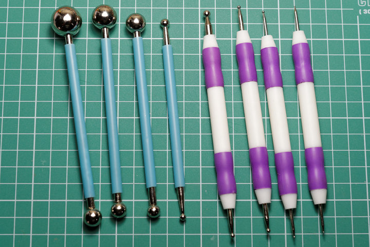

Przy okazji budowy PinkSpita mój warsztacik wzbogaciłem o kolejne kulki do tłoczenia i kształtowania :) Teraz mam już spory komplecik z którym powinienem sobie z każdym problemem obłości poradzić :)
WIT_0951_DxO.jpg [ 481.59 KiB | Przeglądany 14957 razy ]
WIT_0952_DxO.jpg [ 463.93 KiB | Przeglądany 14957 razy ]

Ołówki do wyoblania to nazwa handlowa? Gdzie tego mam szukać? Split przepięknie rośnie.
Obrazek ... latać się chce
Post: 17 paź 2015, o 16:06
Rejestracja: 30 wrz 2015, o 15:45
Posty: 39
Ja kupiłem tu http://sklep-ewa.pl/komplet-4-olowkow-d ... joy-crafts i tu http://www.cake-land.pl/pl/p/Zestaw-do- ... nia-KULE/3

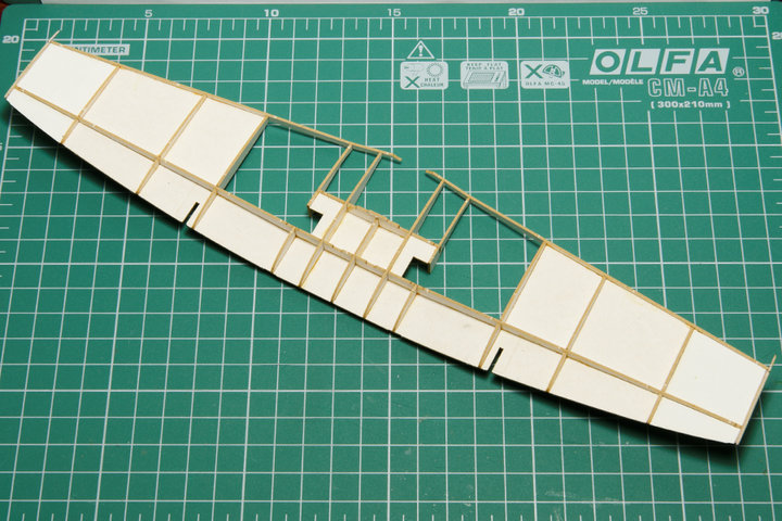

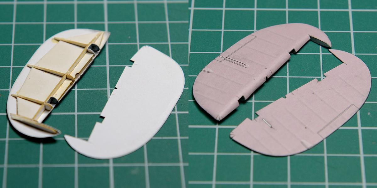

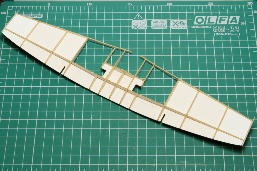

Powierzchnie sterowe wyprofilowane i sklejone. Złożyłem też szkielet skrzydeł.
WIT_1009_DxO.jpg [ 466.12 KiB | Przeglądany 14883 razy ]
WIT_1010_DxO.jpg [ 408.41 KiB | Przeglądany 14883 razy ]
WIT_1012_DxO.jpg [ 528.63 KiB | Przeglądany 14883 razy ]

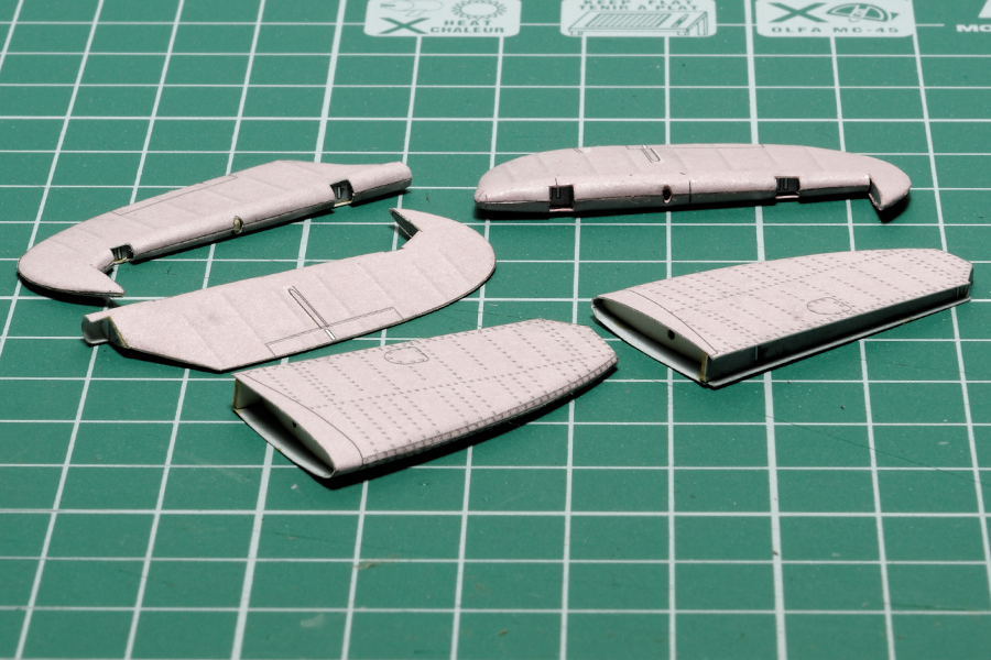

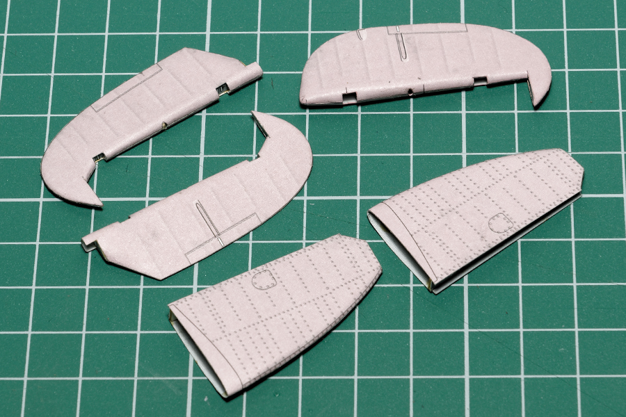

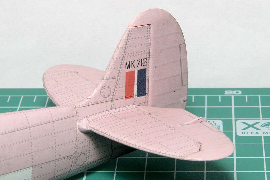

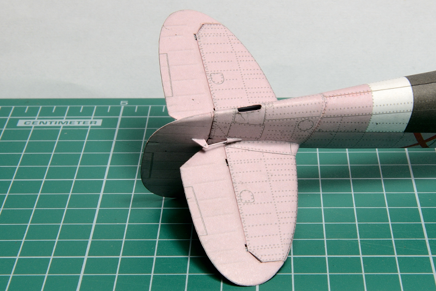

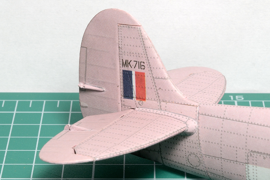

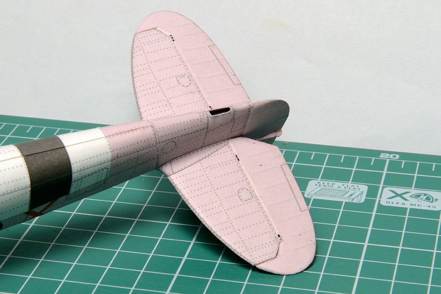

Usterzenie gotowe :) Uffff....
WIT_1083.jpg [ 362.55 KiB | Przeglądany 14856 razy ]
WIT_1084.jpg [ 370.85 KiB | Przeglądany 14856 razy ]
WIT_1085.jpg [ 389.02 KiB | Przeglądany 14856 razy ]
WIT_1086.jpg [ 361.47 KiB | Przeglądany 14856 razy ]
WIT_1087.jpg [ 379.77 KiB | Przeglądany 14856 razy ]
WIT_1088.jpg [ 393.15 KiB | Przeglądany 14856 razy ]

No i zacząłem działać przy skrzydłach. Profilowanie, szlifowanie szkieletu, pasowanie i od nowa :)
