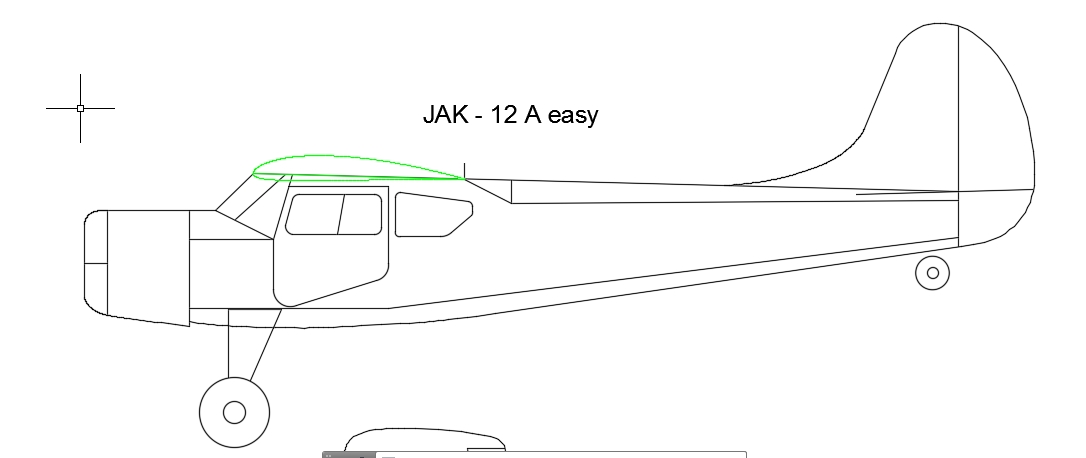

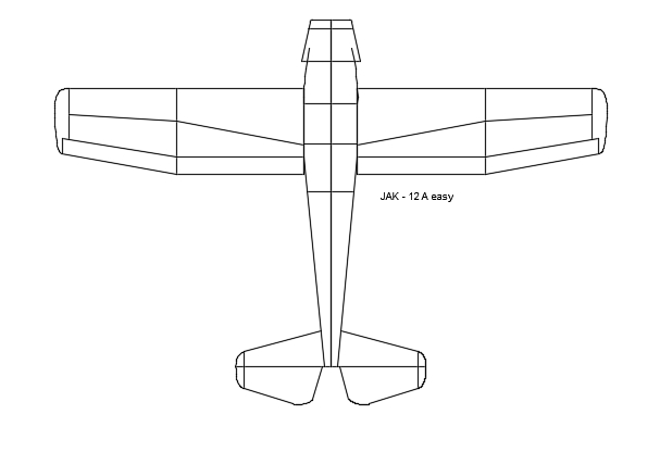

Myślałem, myślałem i wymyśliłem :P . "Tukan" lata nawet dobrze. Moim zdaniem dobrze holuje nasze szybowce, jednak pomyślałem, że przydała by się bardziej "makietowa" holówka ;) . Bogatszy o doświadczenia przy projektowaniu Tukana postanowiłem, że takowym holownikiem będzie JAK 12 a. Brałem pod uwagę kilka innych samolotów, ale Jaczek był na wyposażeniu AE, no cóż, chyba logiczne :) .
Przedstawiam ogólną koncepcję modelu i szkice na których będę bazował.
Rozpiętość ok 1900 mm, profil ClarkY, cięciwa główna 300 mm. Napęd elektryczny. Tutaj chciałbym zastosować coś mocniejszego niż w Tukanie. Reszta to zupełny standard. Myślę o wyposażeniu modelu w klapy. Chciałbym również aby model został lekko zaprojektowany, chcę mieć zapas udźwigu na cięższe wyposażenie /większy silnik, pakiet 5 może 6 s/.
Temat na przyszłość, na najbliższy rok. Mam dużo modeli szybowców do zbudowania i temat Jaka raczej tak z doskoku ;) . Model trzeba przeliczyć, rozrysować, wyciąć i zbudować ;) .
Jeżeli budowa modelu dojdzie do skutku to mam zamiar - oczywiście :D - wykonać go w oznakowaniu Aeroklubu Elbląskiego SP-AAO, zdjęcie poniżej :) .
Wszystkie uwagi i spostrzeżenia mile widziane.

Post: 4 lut 2020, o 13:01
Posty: 837
Wreszcie pojawił się model samolotu ADW Easy. Fajnie, że wybrałeś ten samolot :D ;) Jest to historia aeroklubów. Tutaj jest model ciut większy ale z ceną zaporową:
https://modelemax.pl/pl/aeromax/26934-a ... a-kit.html
Można podpatrzeć ;)
Ja kiedyś popełniłem coś podobnego do Jaka 12 (taka karykatura z wąskim kadłubem) :lol: Istnieje do dziś. Lata jak trenerek. Teraz dużo bym w nim zmienił. Co to profilu to zastosuj sprawdzony NACA 2415. Skrzydła wykonane z rdzeniem styropianowym:
https://pfmrc.eu/topic/11990-jak-12/
Walcz o wagę.
Post: 4 lut 2020, o 17:32
Może Jak easy poleci szybciej niż remontowany oryginał ;)
Czy jest przewidziany do holowania szybowcow w rozmiarze 3M?
Post: 4 lut 2020, o 18:36
Fajny modelik i dobry plan na nowy holownik :)
Pilnował bym tylko wagi ogona, mordka dość krótka.
Też miałem kiedyś epizod z JAK-12M, finalnie silnik był na wysięgnikach a i tak ołowiu trzeba było dorzucić ;)
Hehe moja pierwsza konstrukcja z balsy... nie był za piękny :lol: https://pfmrc.eu/topic/44291-jak-12m-pi ... a-balsowa/
