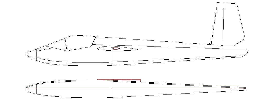

Podkręcam trochę temat szybowców "easy" :) "Kobuz", moja wielka pasja i miłość :lol: , na razie w easy, myślę, że w niedługim czasie może i w lepszym odwzorowaniu.
Ten będzie troszeczkę zaokrąglony - kadłub - skrzydła od mAkro....czyli ok 2 m rozpiętości, reszta tak jak w zamieszczanych w tym dziale modelach. Na początek mały zrzucik z cada....narysowane mam o wiele więcej :P .

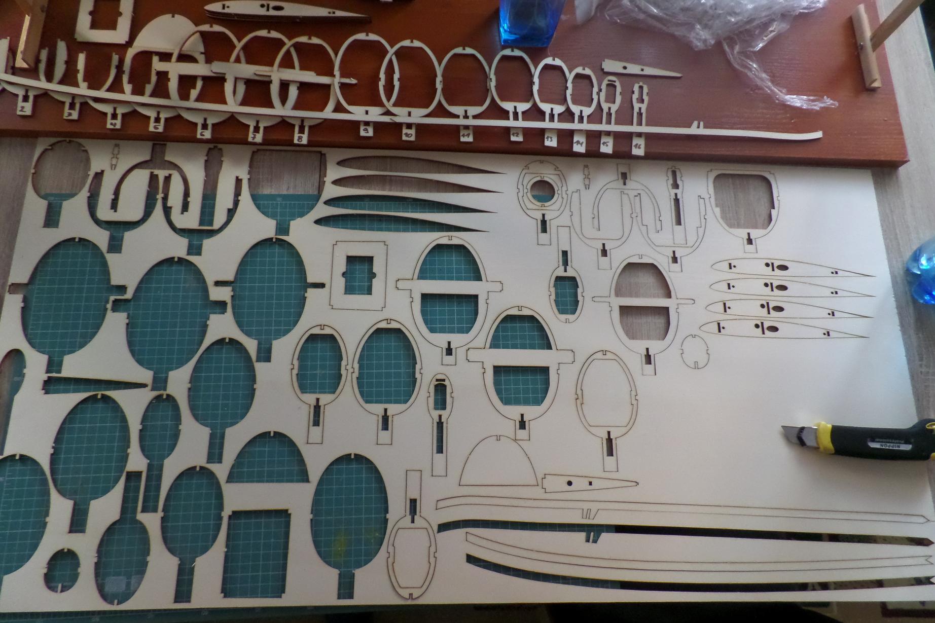

Formatki:
SAM_4166_40.jpg [ 280.53 KiB | Przeglądany 34775 razy ]
SAM_4167_40.jpg [ 269.96 KiB | Przeglądany 34775 razy ]

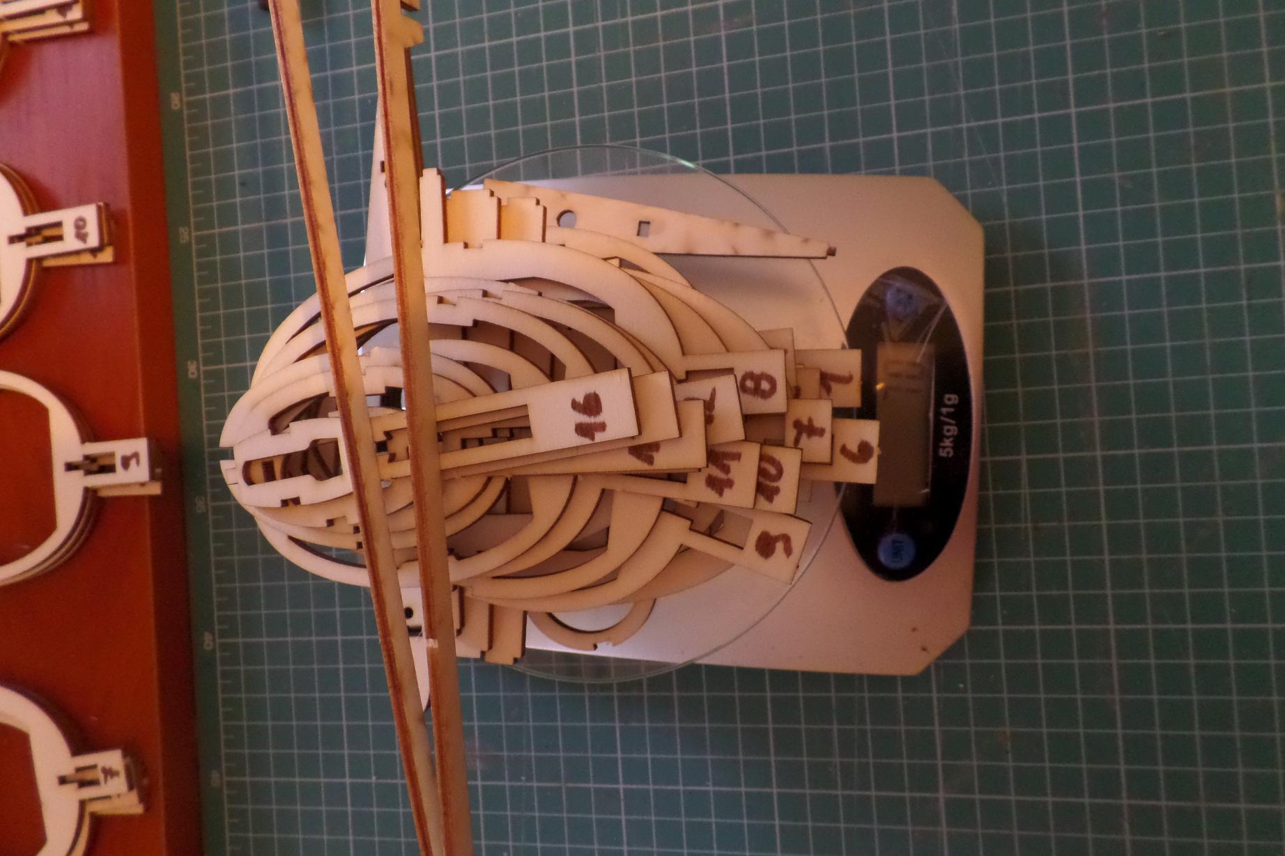

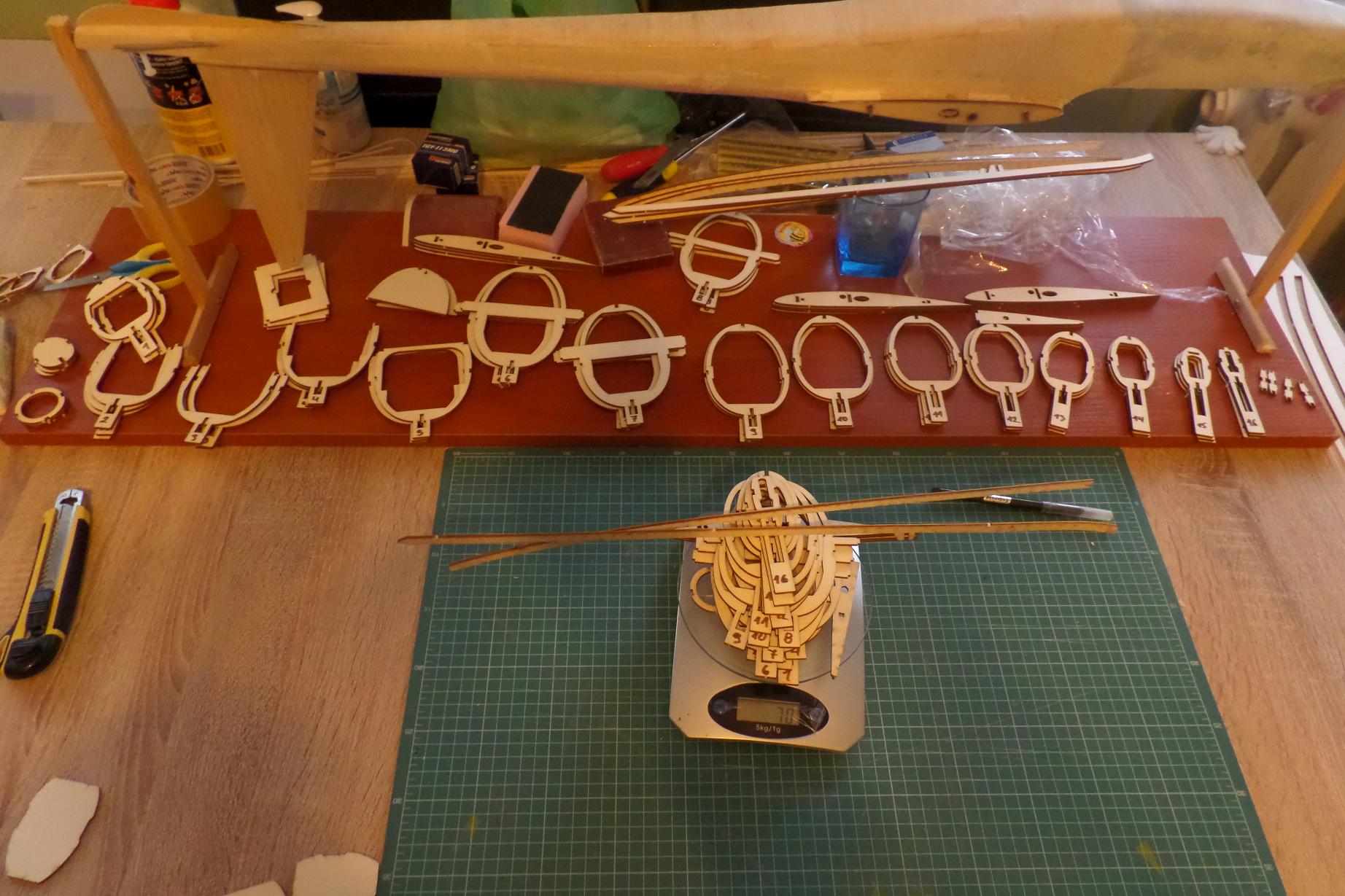

Całośc waży 70 gram. Balso-sklejka 3mm.
SAM_4170_40.jpg [ 300.52 KiB | Przeglądany 34775 razy ]
SAM_4169_40.jpg [ 228.57 KiB | Przeglądany 34775 razy ]

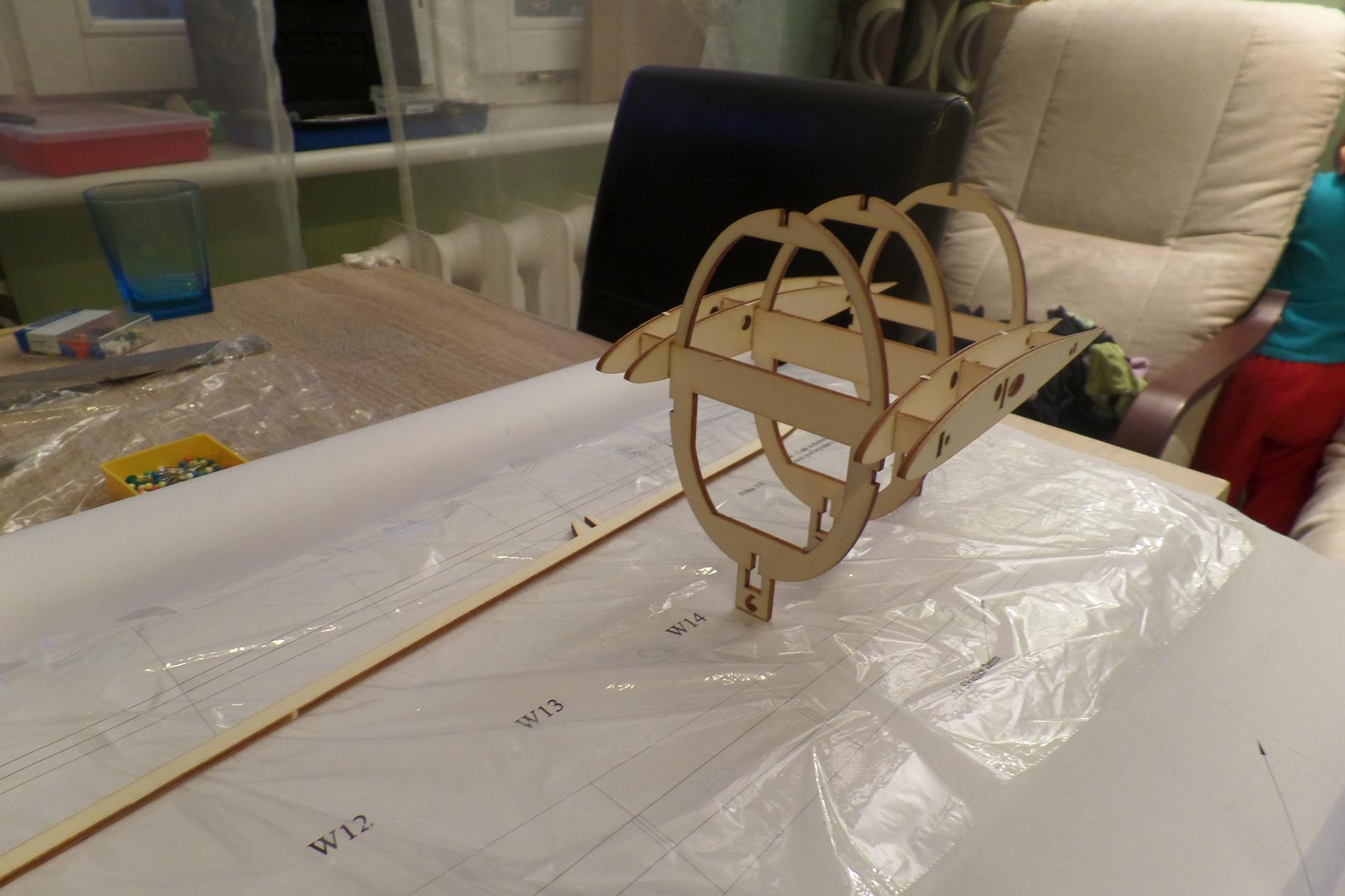

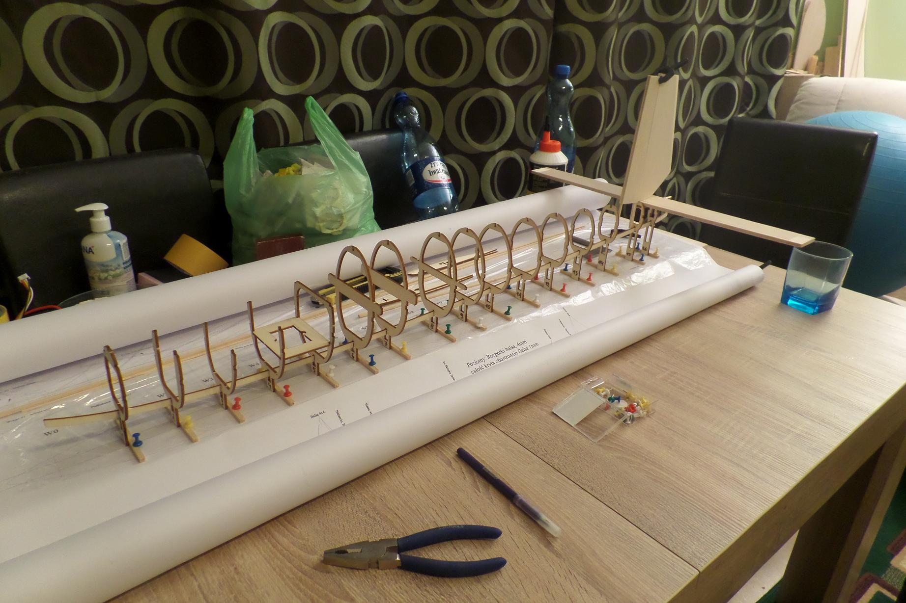

Składamy kadłub:

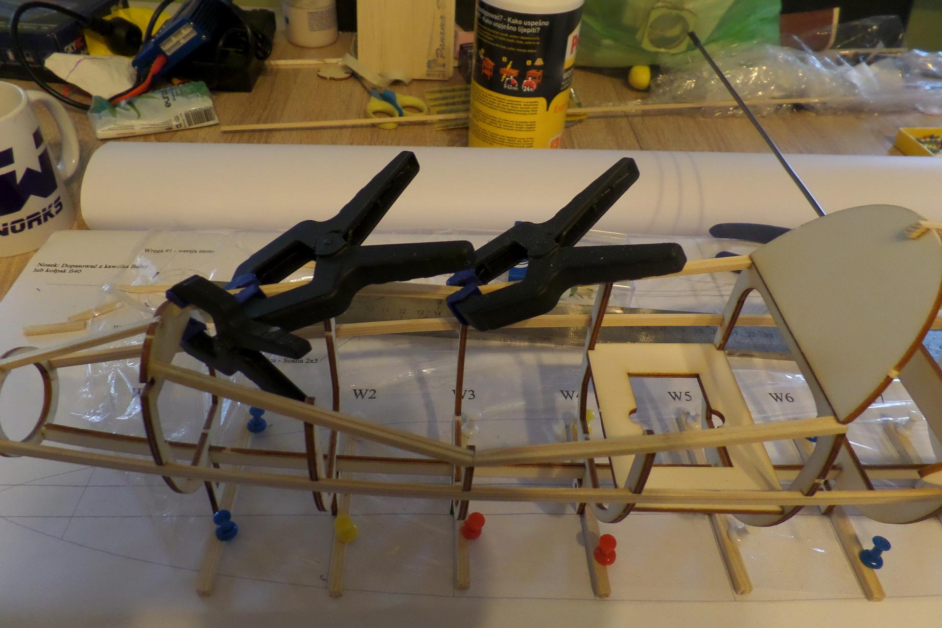

SAM_4171_40.jpg [ 201.74 KiB | Przeglądany 34769 razy ]
SAM_4172_40.jpg [ 187.17 KiB | Przeglądany 34769 razy ]
SAM_4173_40.jpg [ 195.96 KiB | Przeglądany 34769 razy ]

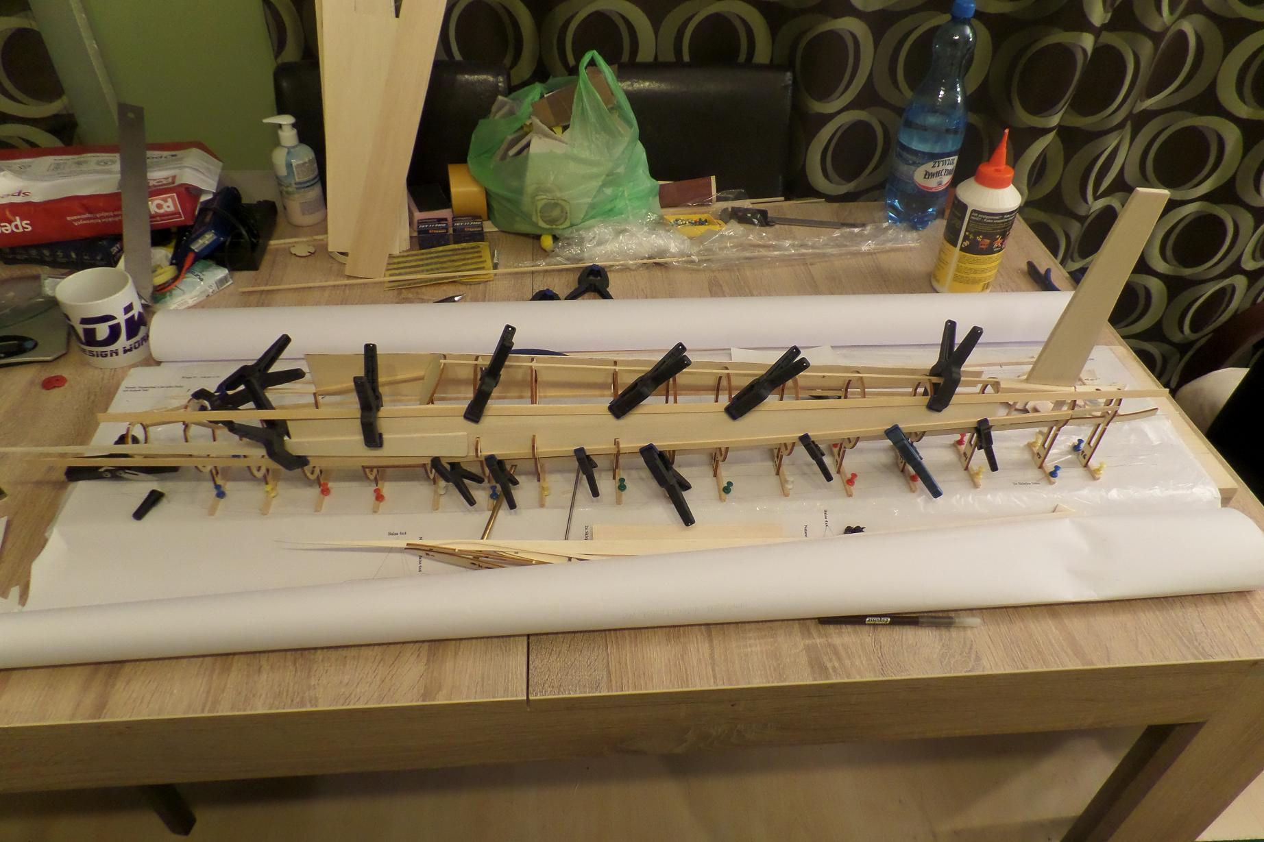

Przymocowałem do deski, aż się prosiło o usterzenie (zrobiłem wcześniej :D )
SAM_4174_40.jpg [ 254.23 KiB | Przeglądany 34760 razy ]

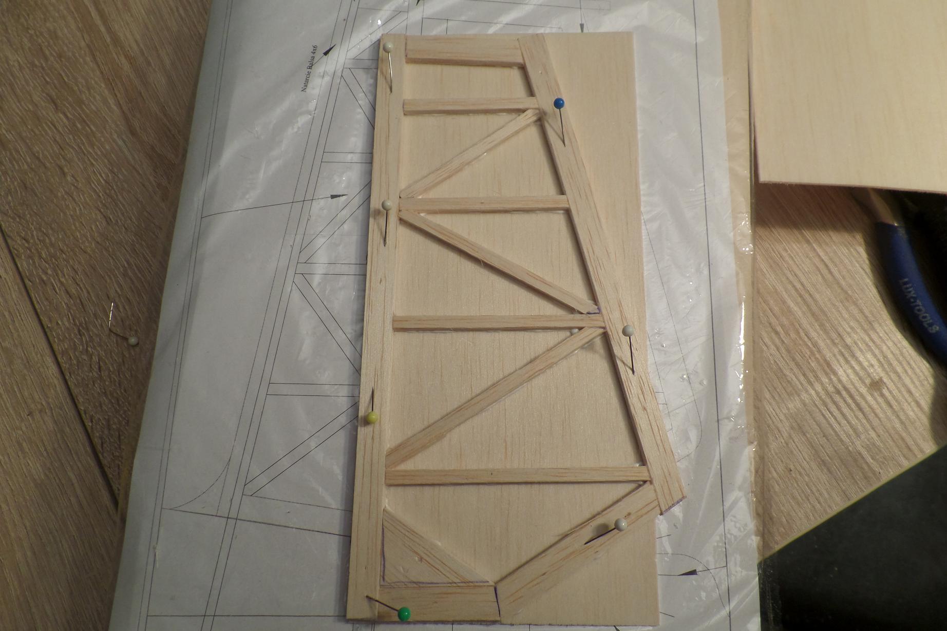

Post: 20 mar 2015, o 23:47
Brakujący wstęp - czyli budowa stateczników ;)

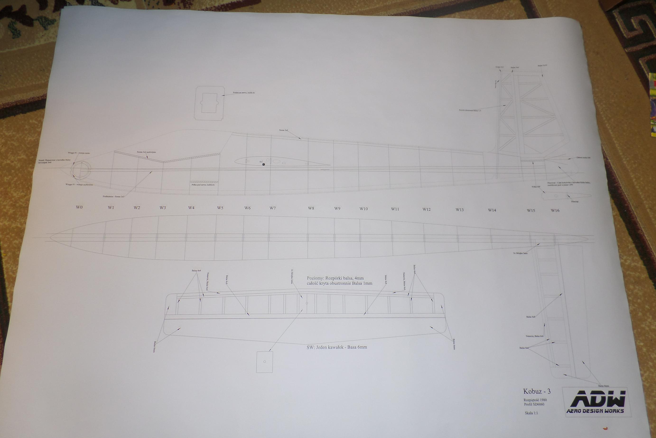

Rzut na przygotowane plany wykonawcze:
SAM_4127_60.jpg [ 284.84 KiB | Przeglądany 34730 razy ]

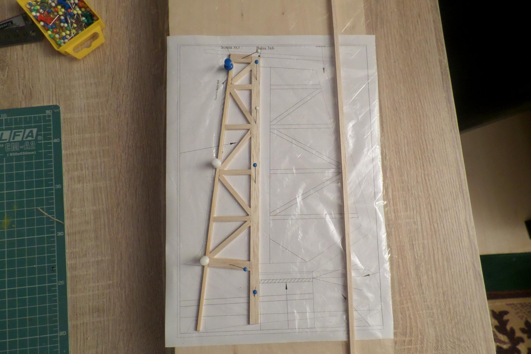

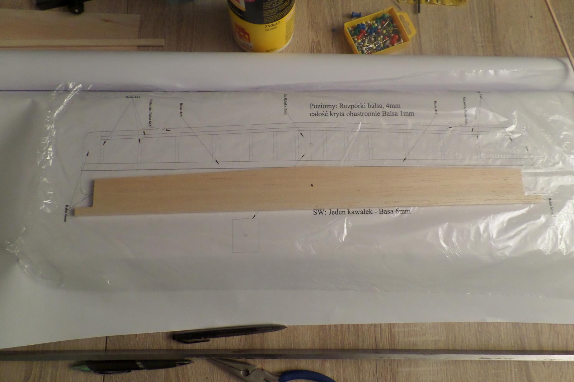

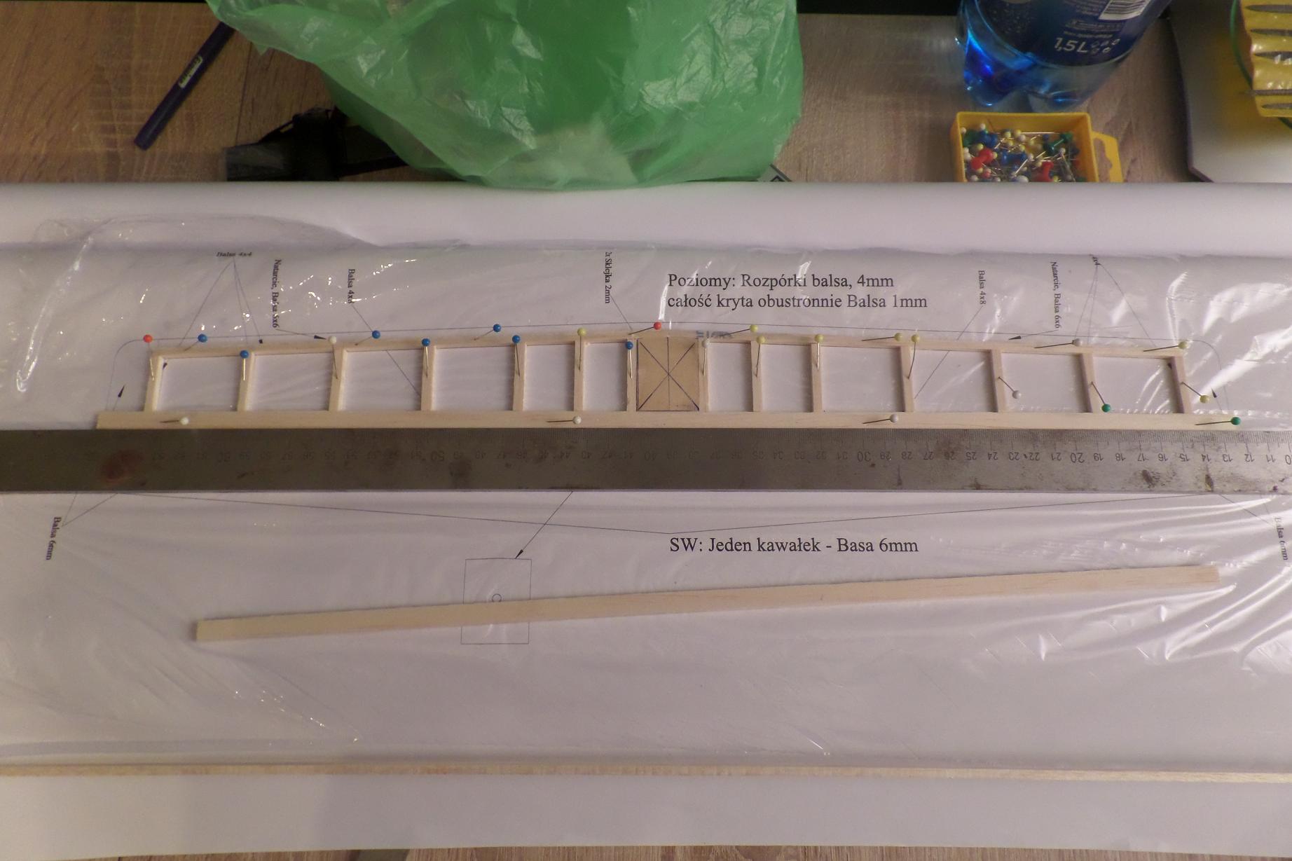

Poziomy:
SAM_4139_40.jpg [ 189.28 KiB | Przeglądany 34730 razy ]
SAM_4140_40.jpg [ 239.49 KiB | Przeglądany 34730 razy ]
SAM_4141_40.jpg [ 180.55 KiB | Przeglądany 34730 razy ]
SAM_4143_40.jpg [ 288.3 KiB | Przeglądany 34730 razy ]
Pionowy:
SAM_4145_40.jpg [ 230.34 KiB | Przeglądany 34730 razy ]
SAM_4155_40.jpg [ 235.97 KiB | Przeglądany 34730 razy ]

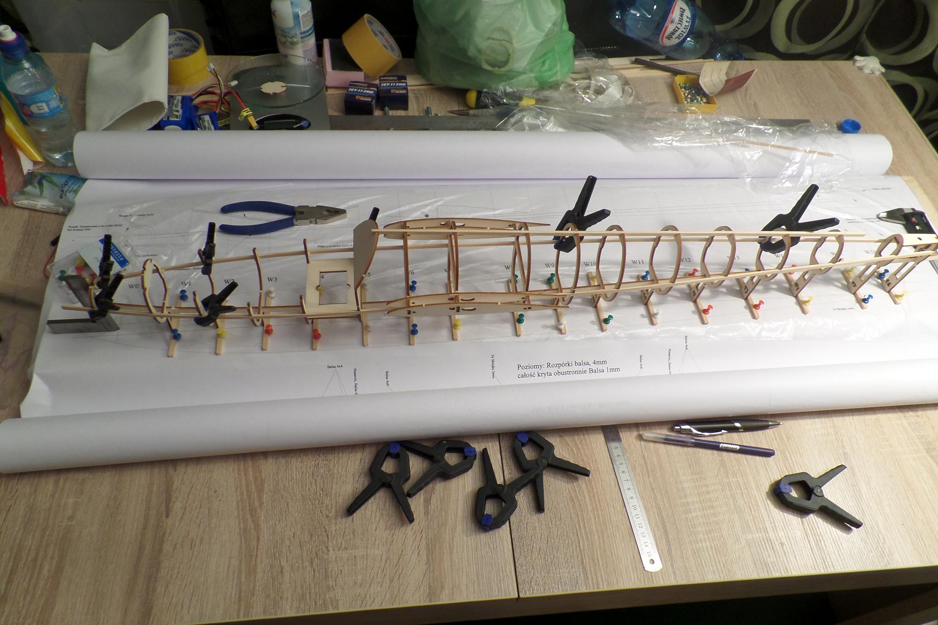

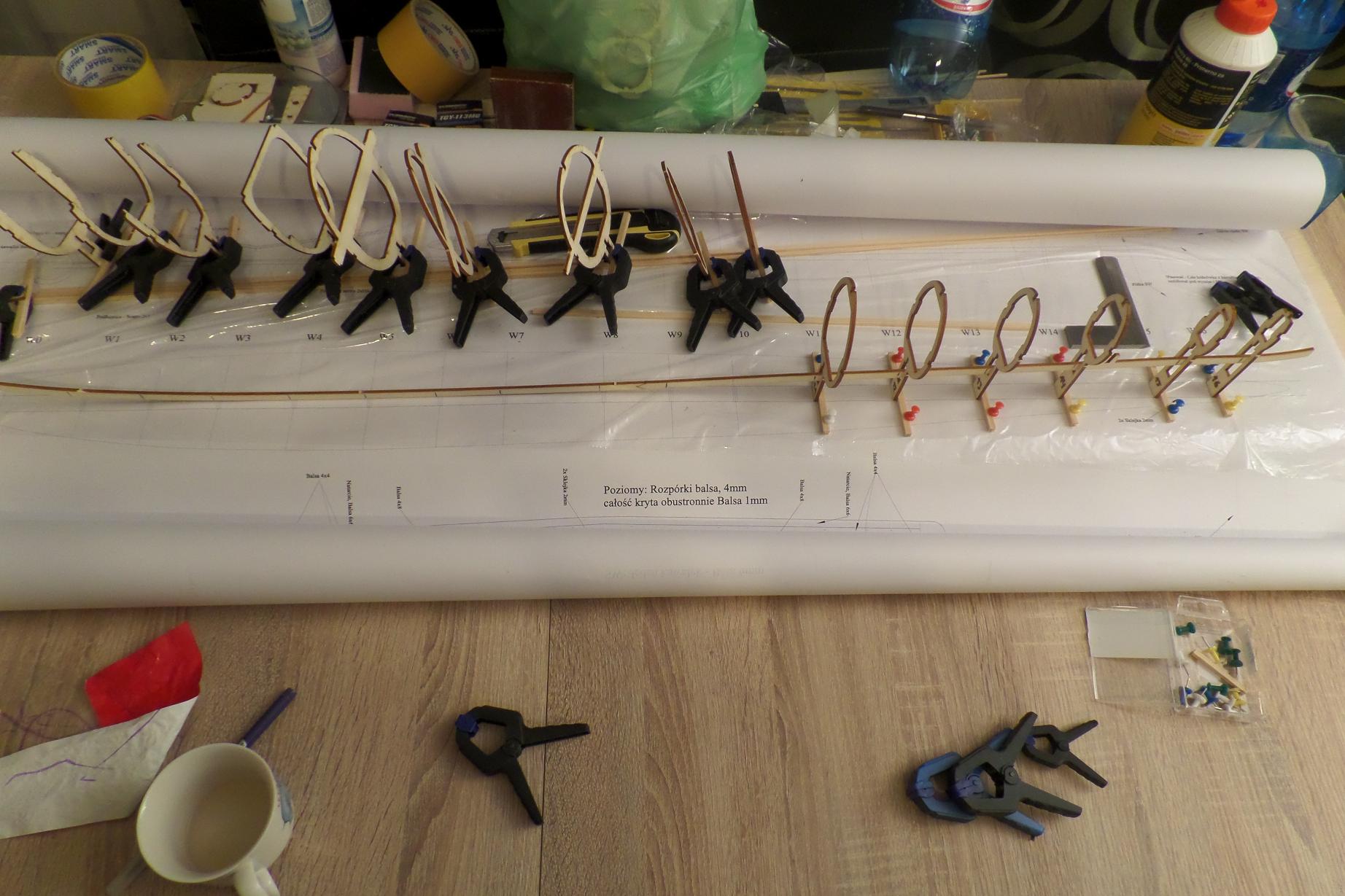

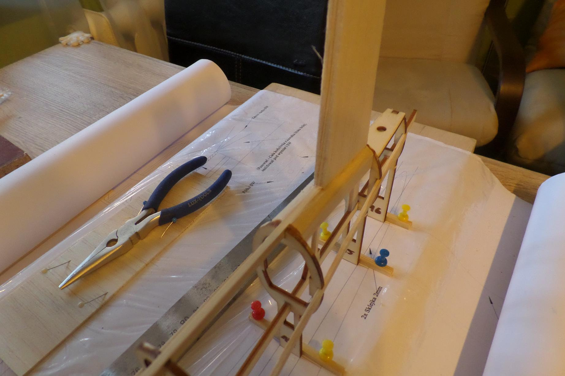

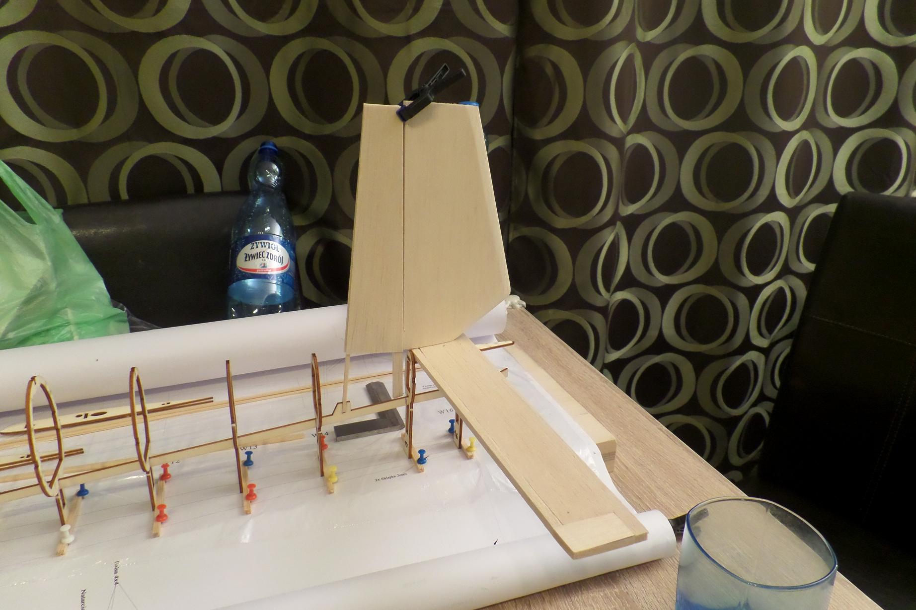

Post: 23 mar 2015, o 20:29
Przymiarka żebra nasadowego od płata mAkro, uff pasuje :lol:
SAM_4226_40.jpg [ 213 KiB | Przeglądany 34686 razy ]

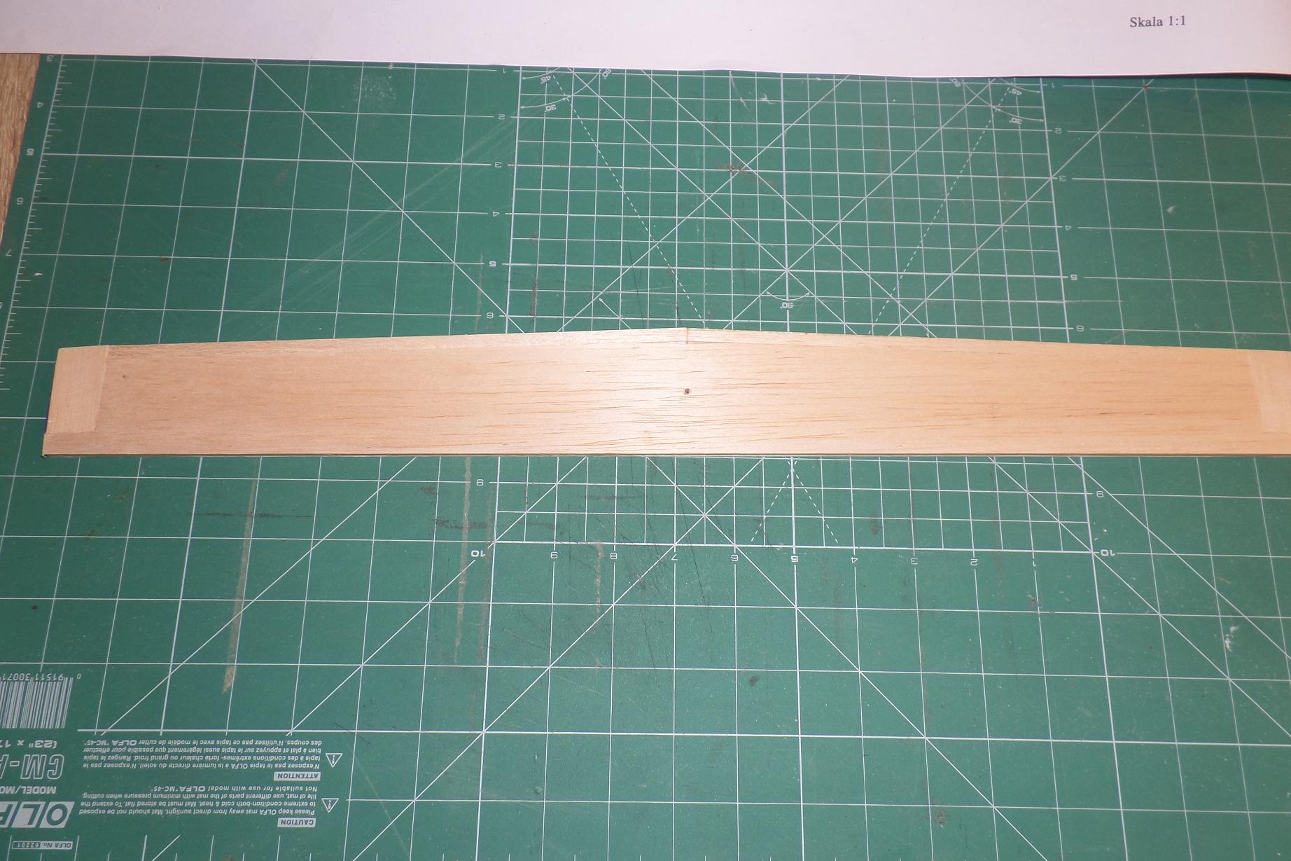

W koło pionowego przykleiłem kawałek balsy 6mm i przeszlifowałem.
Wszystko po to aby było do czego przykleić poszycie w tym miejscu.
SAM_4227_40.jpg [ 192.77 KiB | Przeglądany 34686 razy ]

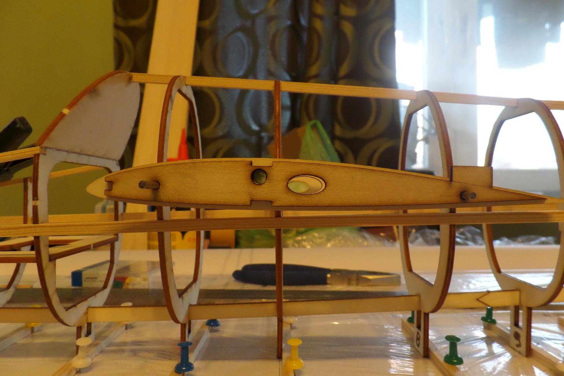

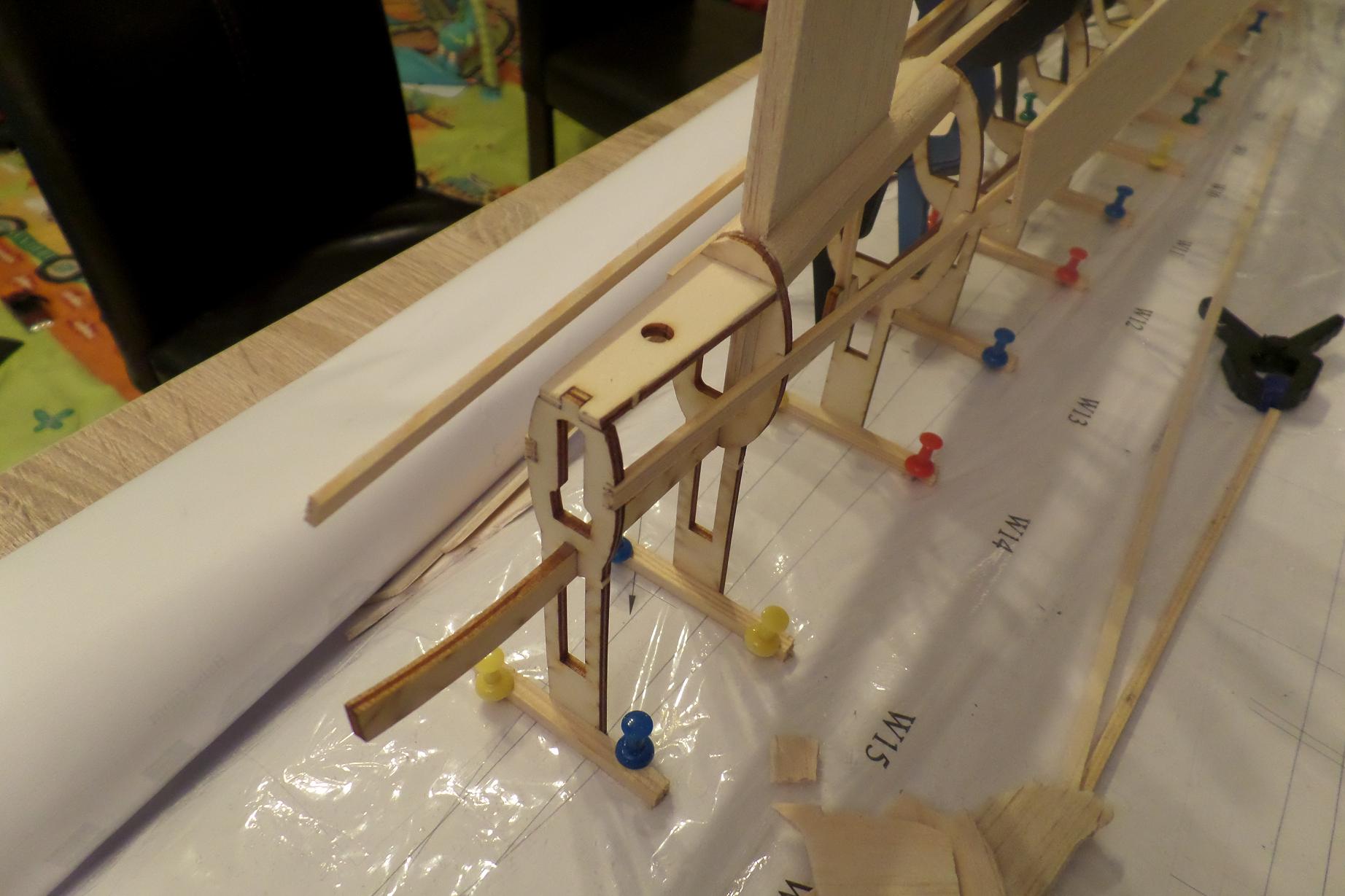

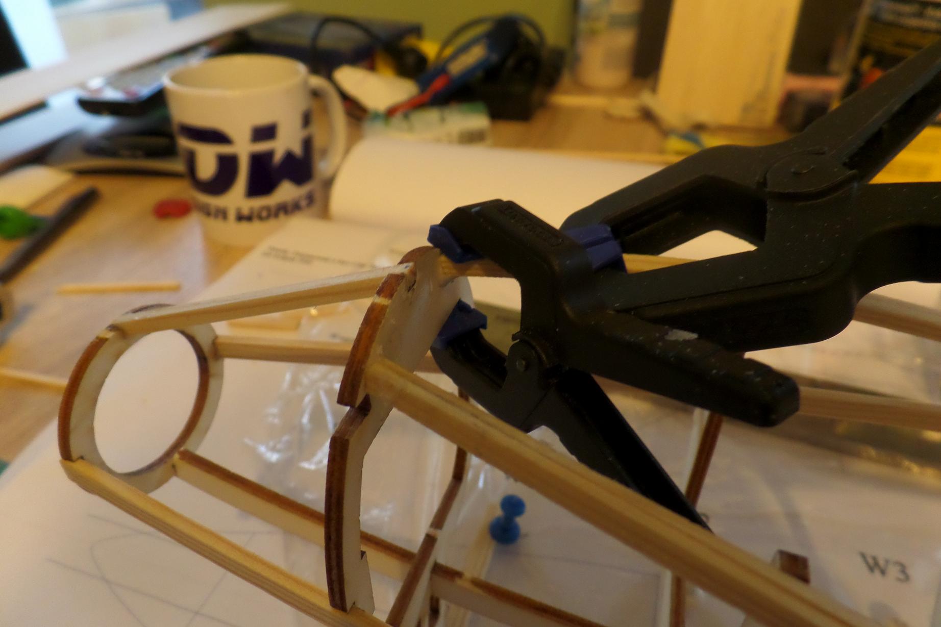

Okolice kabiny:
SAM_4228_40.jpg [ 222.54 KiB | Przeglądany 34686 razy ]
Tu niestety będzie potrzebna inwencja budującego. We wrędze W2, źle zostały wytrasowane miejsca na listewki.
Ja zrobiłem tak:
SAM_4229_40.jpg [ 174.07 KiB | Przeglądany 34686 razy ]
Jest to w zasadzie tylko wzmocnienie brzegu kabiny, więc nie powinno być problemów.

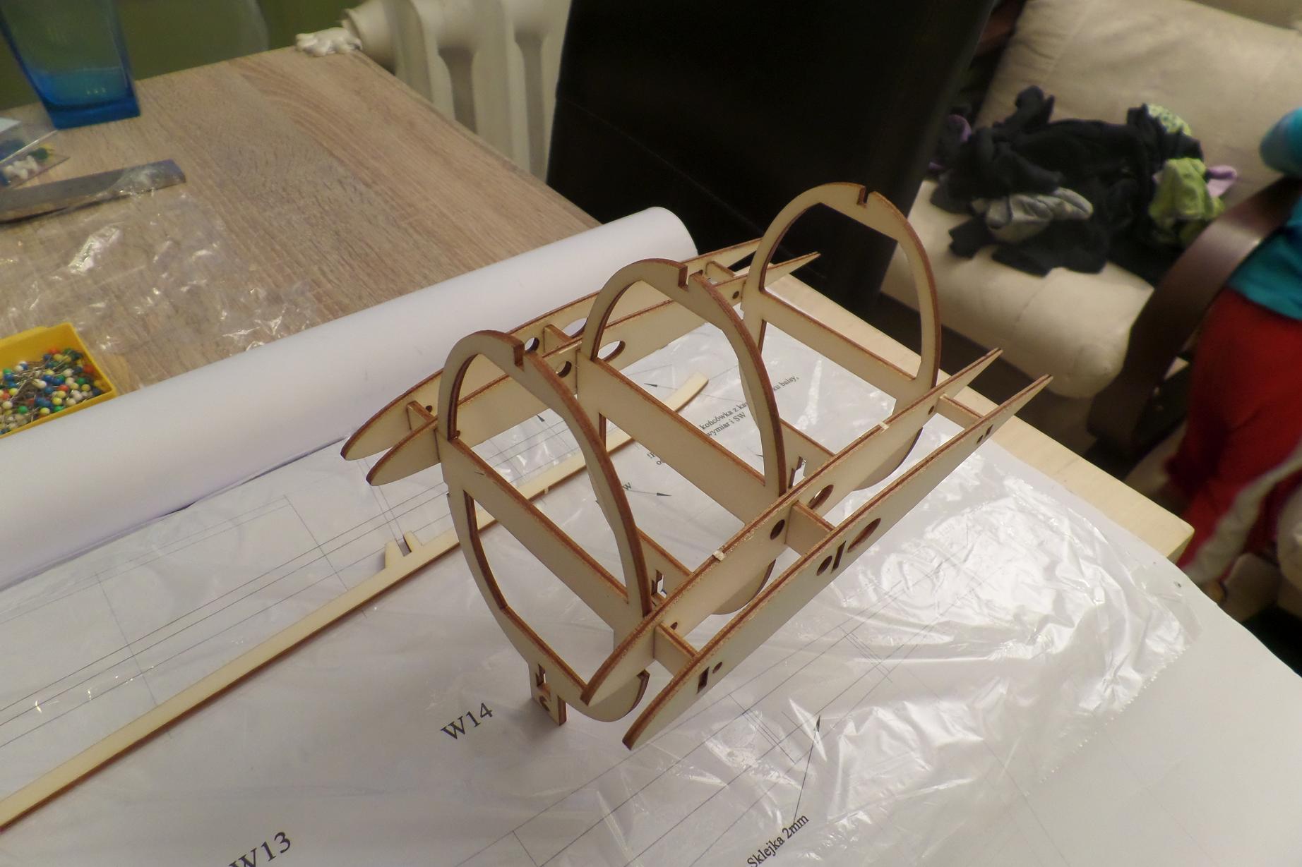

Post: 23 mar 2015, o 21:28
Posty: 3882
Już się nie mogę doczekać , kiedy ja zacznę składać ;) . Czy poza obrysem kabiny, listwą, są jeszcze jakieś niuansiki ;) . Czy możesz wrzucić zdjęcie całego kadłuba?

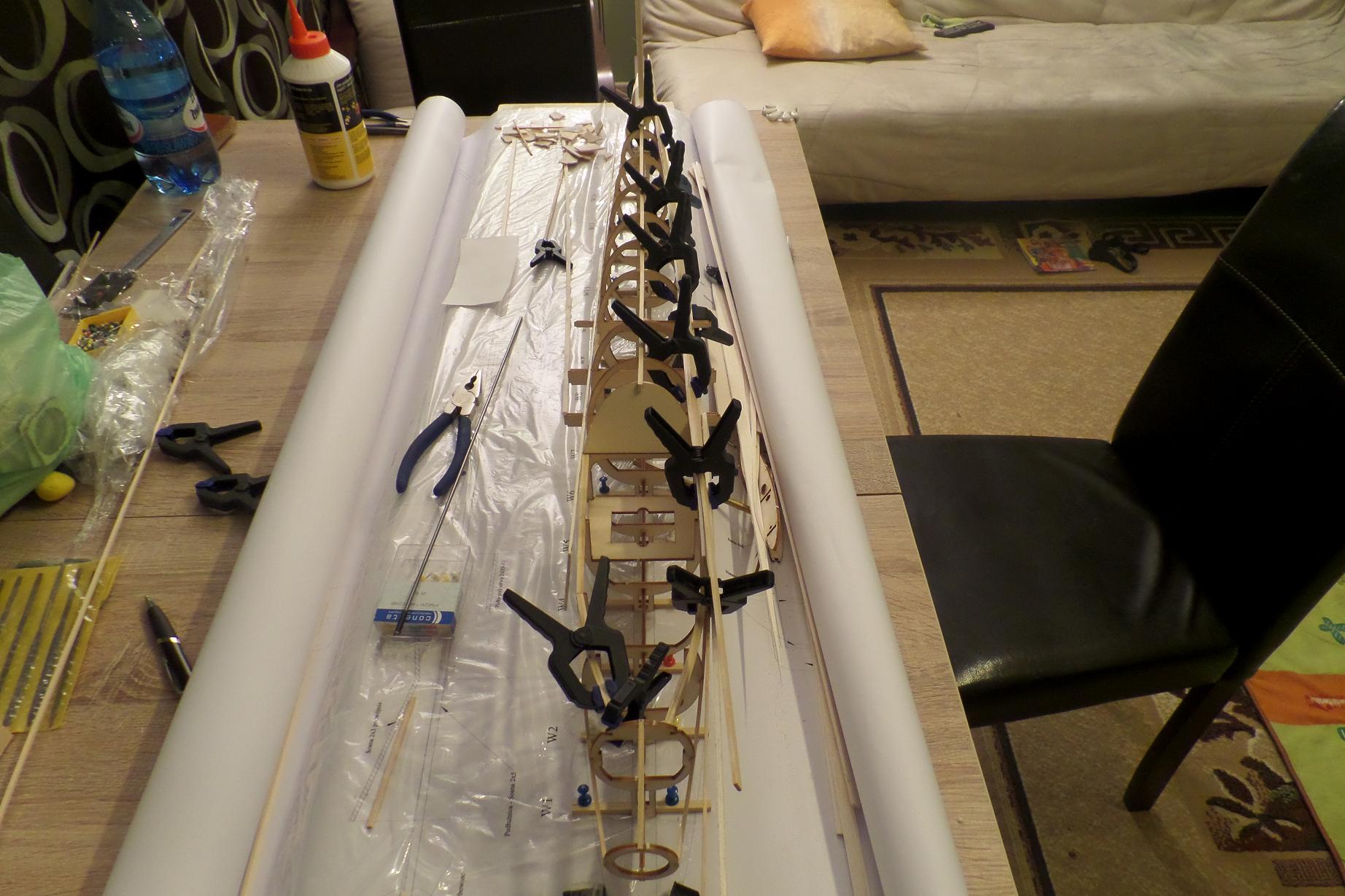

Post: 23 mar 2015, o 21:51
Póki co nic więcej Mi nie wyszło.
Tylko ta kabinka i zakończenie, które opisałem na planach. Z uwagi na SW który jest w jednym kawałku, trzeba skrócić półkę i odciąć kawałek stępki.
Zakończenie wyprofilować z jednego kawałeczka balsy.
Akurat próbuję kleić poszycie :D

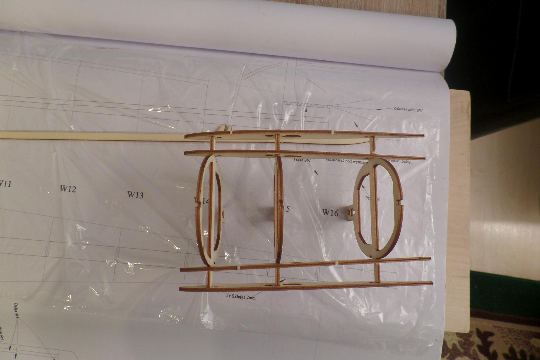

SAM_4230_40.jpg [ 247.47 KiB | Przeglądany 34676 razy ]
SAM_4231_40.jpg [ 258.86 KiB | Przeglądany 34676 razy ]
I tu zakończenie o którym wspomniałem.
Ścięta półka, stępka jeszcze w całości - trzeba ją ściąć.
SAM_4232_40.jpg [ 188.54 KiB | Przeglądany 34676 razy ]
