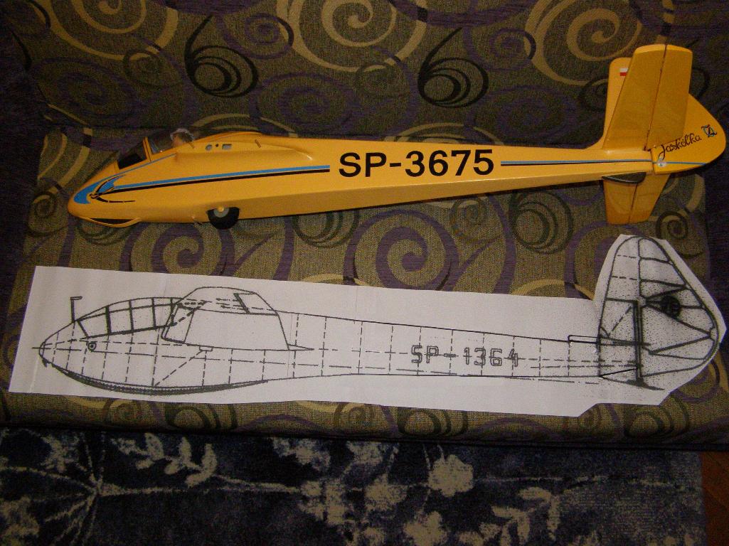

Porównałem wstępny projekt do kadłuba "Jaskółki". Wygląda ciekawie ;) .
P3104357.JPG [ 147.13 KiB | Przeglądany 26296 razy ]
Kadłub będzie wykonany metodą tradycyjną. Wręgi w części centropłata sklejka 2.5 mm ,ogonowej balsa 3,0 mm. Całość będzie montowana na dwóch podłużnicach sosnowych 2x10 lub 3x10 oraz obrysowych 3x3.Pokryty będzie pasami balsy 3.0 mm. Aby zaprojektować centropłat muszę zdecydować się na profil. Przy mewim kształcie może rzucić się na HQ? Najpewniej wsadzić to, co już jest sprawdzone.
Co radzicie? ;)

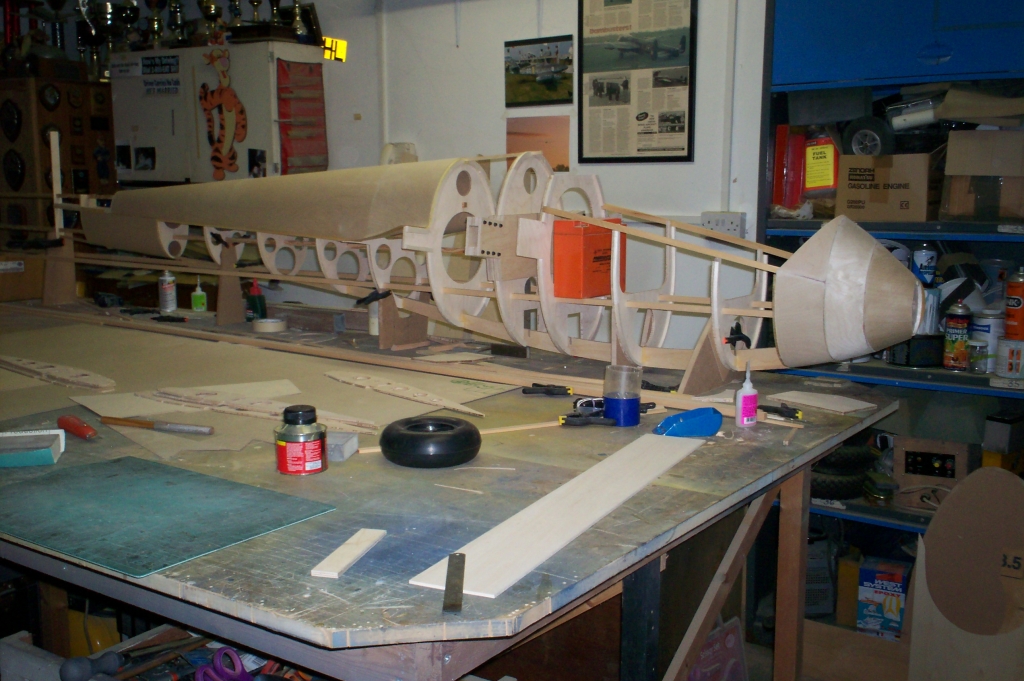

Z mocowaniem skrzydeł nie powinno być kłopotu.Porządna wręga (2,5 - 3,0 mm) z zamocowanymi rurkami powinna wystarczyć ;) . Tak sobie wymyśliłem patrząc na budowę według Ghost Squadron Model Aircraft Team.
P1720061.JPG [ 219.43 KiB | Przeglądany 26243 razy ]

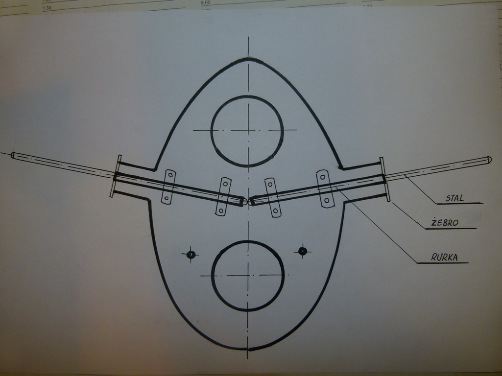

 Tytuł: Re: Orlik
Post: 11 mar 2015, o 18:03
Myślę, że to zbyt skomplikowane jak na taki model. Proponuję raczej coś takiego jak na zrzucie, rysunek odręczny. Łącznik z blachy duralowej /np 2 mm/, przykręcony do wręgi, w płatach odpowiednie pochewki między listwami dźwigara.

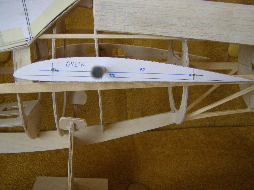

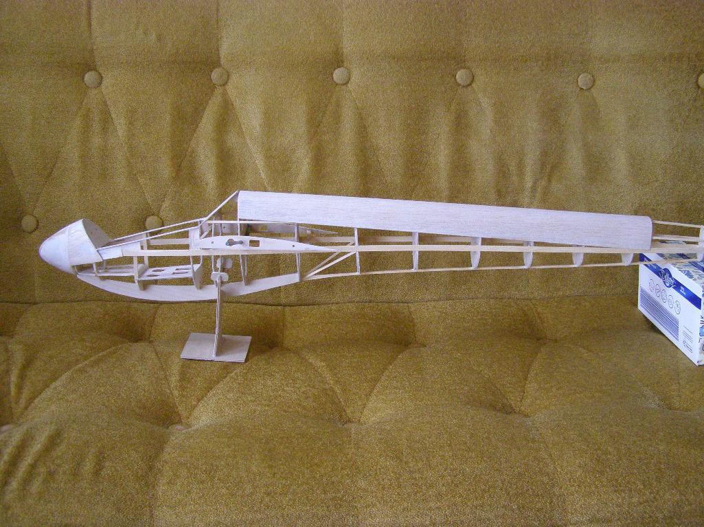

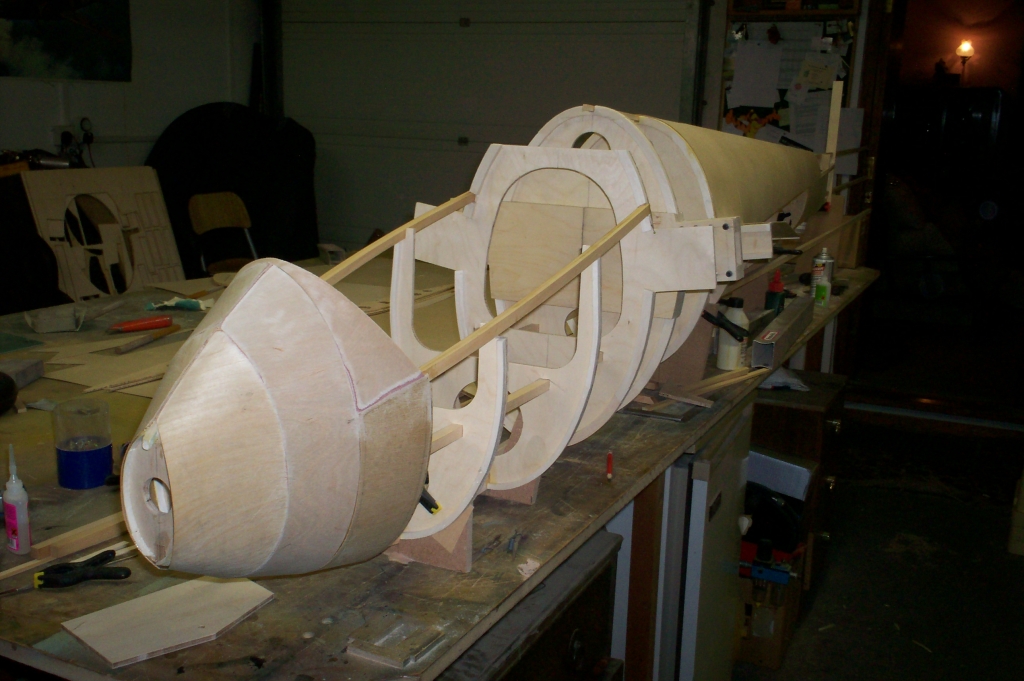

Mając do dyspozycji trochę resztek materiału postanowiłem coś z tego zrobić. I powstał kadłub Orlika :D . Mam materiał wyjściowy do dalszego dłubania .Zasoby materiałowe skończyły się, to na razie będzie pauza :( . W najbliższym czasie powstanie jedynie kabina. Tutaj już nie mogę zrobić lipy, bo kabina będzie atutem tego modelu :) . No i oczywiście czekam na zaprojektowanie skrzydeł. Nie posłuchałem się „milo” i wykonałem bagnet z pręta stalowego.
Rozstaw otworów i wymiary takie jak w Lisie i Jaskółce. Profil S3021. To tyle. Czeka mnie wykończenie skrzydeł do tych dwóch zaczętych modeli ;) .
P4184416.JPG [ 164.5 KiB | Przeglądany 26108 razy ]
P4184417.JPG [ 103.06 KiB | Przeglądany 26108 razy ]
P4184419.JPG [ 171.39 KiB | Przeglądany 26108 razy ]
P4184420.JPG [ 113.38 KiB | Przeglądany 26108 razy ]

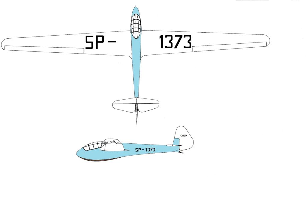

Będzie to Orlik II i tak będzie pomalowany ( muszę wykorzystać zapasy białej folii ) ;) .
Orlik II.jpg [ 29.46 KiB | Przeglądany 26108 razy ]

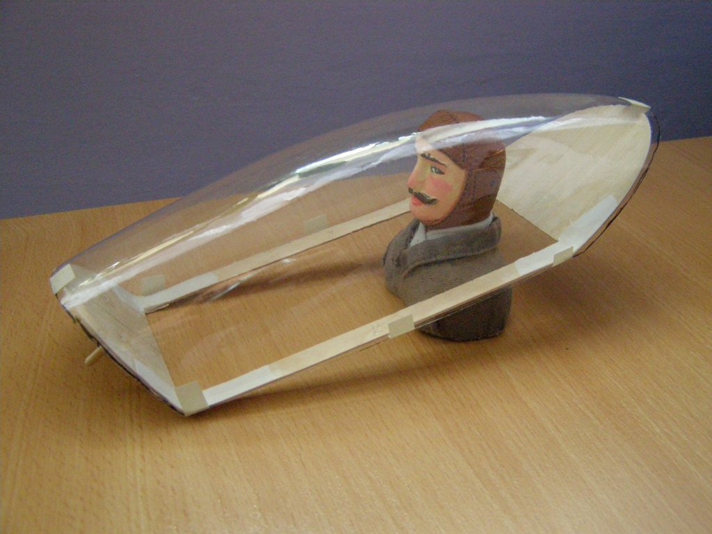

Na początek muszę ustalić głębokość kokpitu aby "felek" dobrze się czuł i żeby nie wejść w kolizję z bebechami wewnątrz :lol: .
Rozpórki kabiny ( w oryginale to były rurki do których przykręcone były pasy plexi) wykonam wewnątrz z cieniutkiego preszpanu.Tablica przyrządów też będzie ;) .
P4184421.JPG [ 115.82 KiB | Przeglądany 26079 razy ]

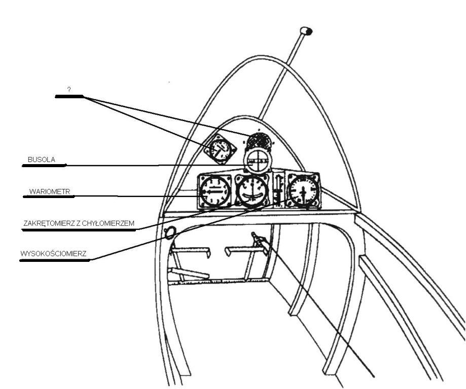

Nie potrafię domyślić się co to są za dwa przyrządy w głębi na drugiej desce :?: . Może ktoś mi podpowie.
Orlik.JPG [ 69.5 KiB | Przeglądany 26042 razy ]
 Tytuł: Re: Orlik
Post: 19 kwie 2015, o 19:26
Brakuje prędkościomierza ;) , a ten drugi to może zegar.
Podaj jaki wznios masz na tych prętach/ łączniku....ile stopni.
