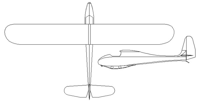

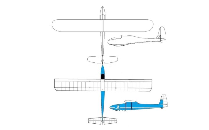

Od dawna myślałem aby zbudować model tego szybowca. Jest wręcz idealny do odwzorowania jako "easy". Tak mi się wydawało do czasu, ale po kolei.
Zaczęło od obrysowania szkiców z PKL w cadzie, co jakiś czas coś tam porysowałem, ale ogólnie postępy były niewielkie.... i tak przez ok rok ;) . Druga połowa zeszłego roku i pierwsze tego, zaowocowały oblotami kilku "easy" , których "oblatywaczem" byłem osobiście ;) . Wyłączając Kobuza i Bekasa, wszystkie modele na coś cierpiały, coś było nie tak. Kulminacją problemów był Orlik Tomka, ostatecznie "usieczony", rozbity :( przez moją skromną osobę. Nie będę wdawał się w analizę przyczyn, ale chyba w tych "easy" poszliśmy za bardzo w stronę "zmakietowania" miało być prosto, szybko i bez zbędnych fajerwerków, wyszło jak zwykle :lol: . Gonitwa za wyglądem, precyzją odwzorowania, proporcjami.....to się niestety zemściło :( .
Ok, wracam do Sroki. Po obrysowaniu pomierzyłem wszystko, policzyłem i wyszła kicha. Przy tych wymiarach modelu, aby jakoś tam latał, należało powiększyć poziomy do bardzo monstrualnych rozmiarów.... Postanowiłem podejść do projektu po modelarsku, tak jak planowaliśmy. Wydłużyłem kadłub o ok 30 mm, zmniejszyłem cięciwę płata o 10 mm /porównanie obrysów na zrzucie niżej/ powiększyłem odpowiednio poziomy /na zrzucie nowy obrys na zielono/ ....no jakoś to zaczęło wyglądać ;) . Teraz przy cięciwie 210 mm i rozpiętości ok 1900 mm, wsp. A wynosi ok 0,4. Jest baza aby projektować dalej.
Na czerwono kadłub z obrysowania.
Wsp A po obrysowaniu, czyli oryginał, wynosił ok 0,22 ;)
sroka analiza 1.jpg [ 58.65 KiB | Przeglądany 17045 razy ]

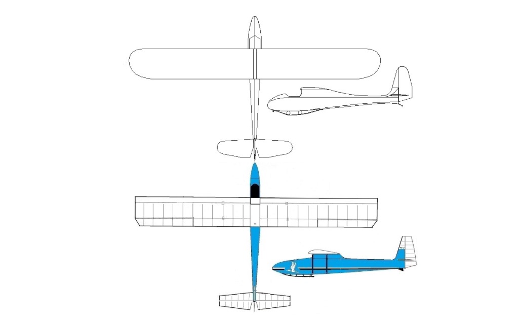

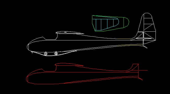

Dokonałem dość dokładnej analizy wymiarów modelu pod kątem współczynnika stateczności podłużnej. Wydaje mi się, że będą to wymiary docelowe.
Zmiany w stosunku do oryginału:
- wydłużony kadłub przed strefą usterzenia o 30 mm
- zmniejszenie cięciwy płata o 10 mm
Po przeliczeniu wyszły następujące wymiary/wyniki:
- ramię usterzenia poziomego ok 610 mm
- cięciwa płata 210 mm /profil MH32/
- powierzchnia płata 35 dm^2
- powierzchnia usterzenia poziomego 4,9 dm^2
- rozpiętość modelu ok 1800 mm
Dla tych wartości wsp. "A" wynosi ok 0,4 :)
Na zrzucie /jpg/ porównanie obrysów poziomego, czerwony oryginalny, zielony po zmianie i boczny rzut kadłuba, na żółto zmiany w obrysie kadłuba.
sroka analiza 2.jpg [ 70.21 KiB | Przeglądany 17016 razy ]

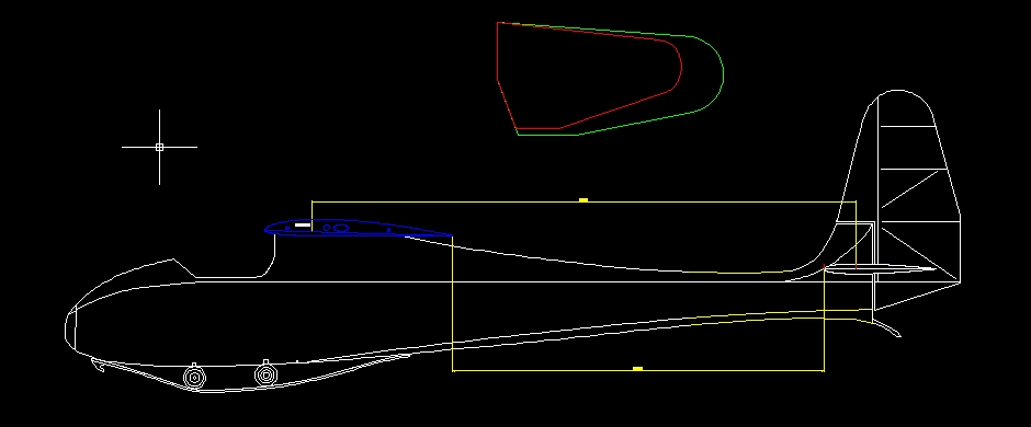

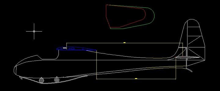

Popracowałem nad ogólną bryłą modelu. Wprowadziłem wszystkie opisywane wcześniej zmiany. Można przechodzić do dalszego rysowania ;) .
sroka analiza 3.jpg [ 34.01 KiB | Przeglądany 16983 razy ]

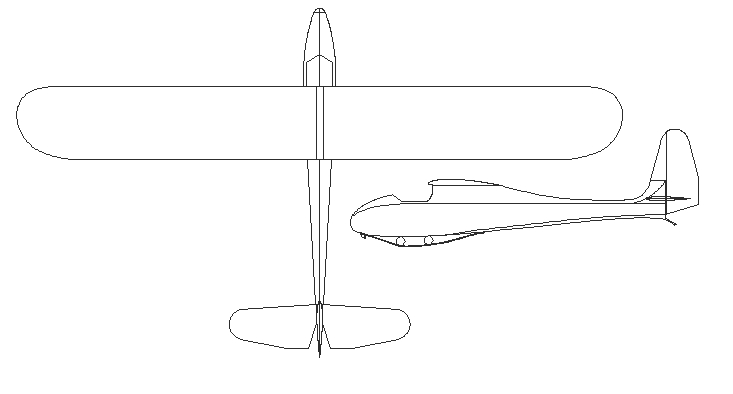

Jakbym gdzieś już to widział! :lol: Ha,ha,ha.
:lol:
Będzie przy tych proporcjach latał.
Proporcje.jpeg [ 44.53 KiB | Przeglądany 16946 razy ]
