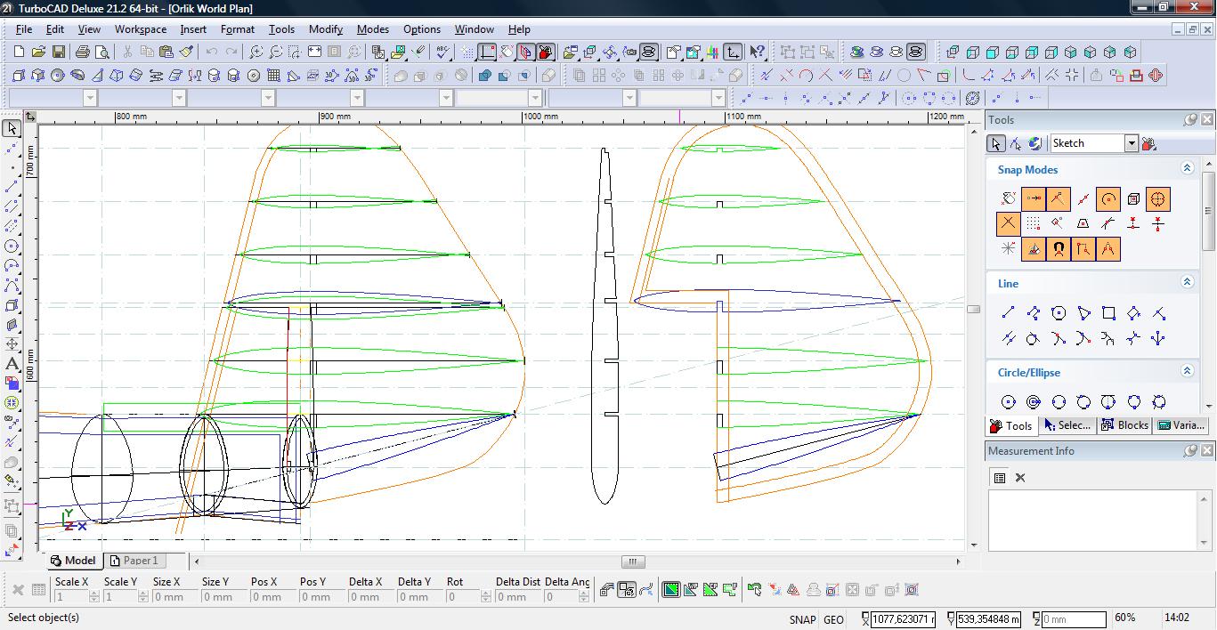

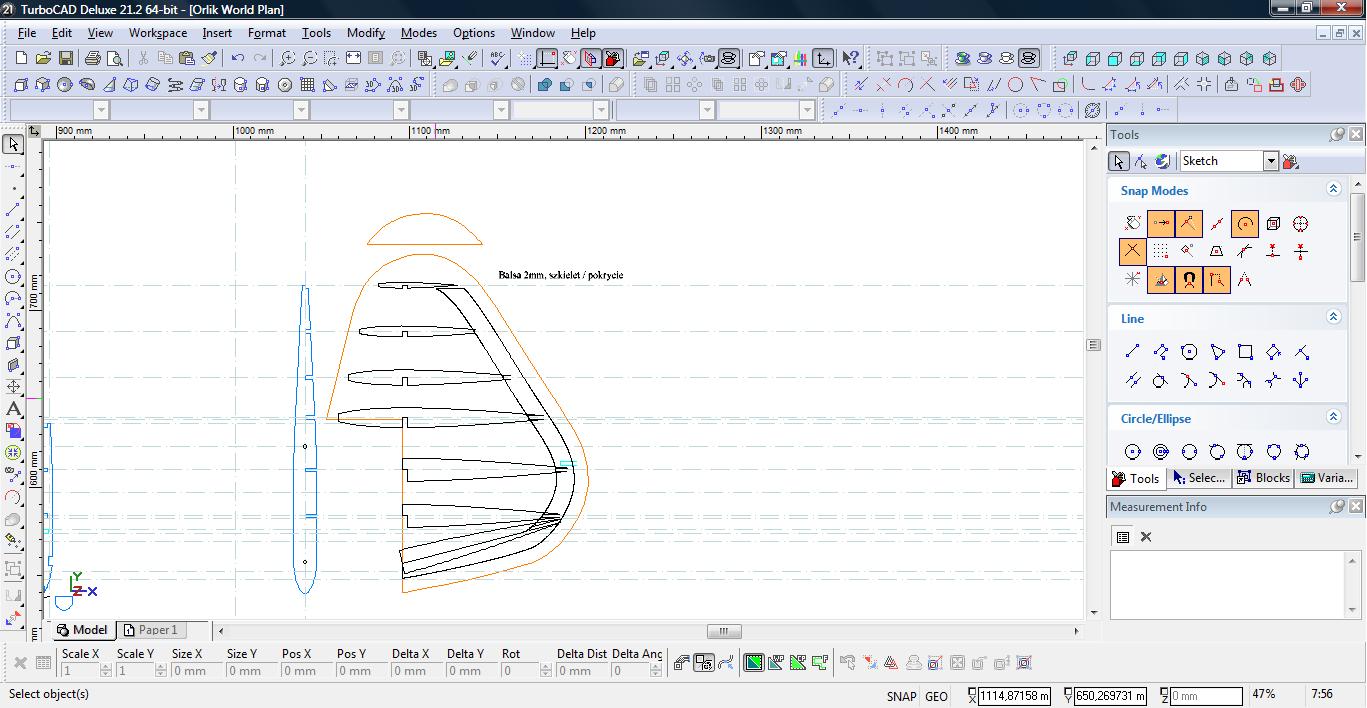

Model po obrysowaniu rzutów, dopasowaniu widoków i cięciw płata.

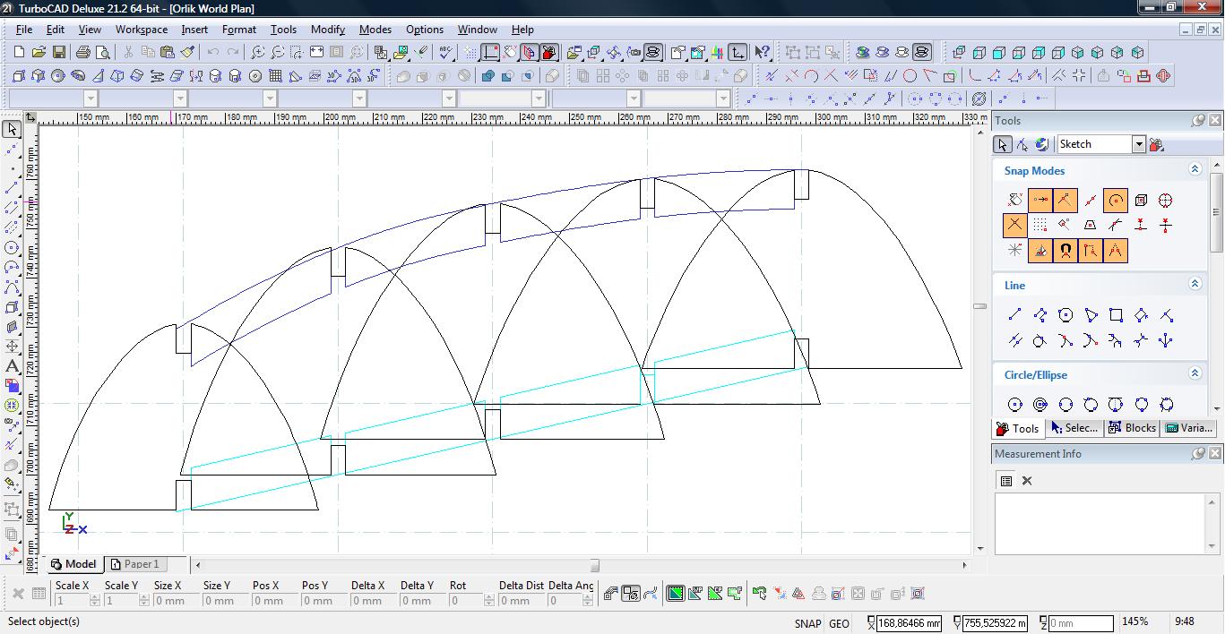

Pierwsze wręgi....
2.jpg [ 138.34 KiB | Przeglądany 26883 razy ]

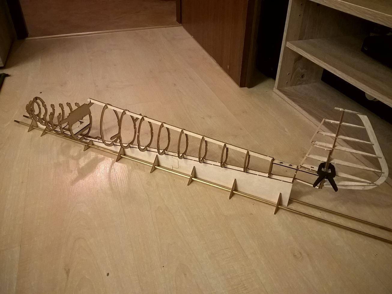

Przygotowany do dalszej pracy
3.jpg [ 157.51 KiB | Przeglądany 26883 razy ]

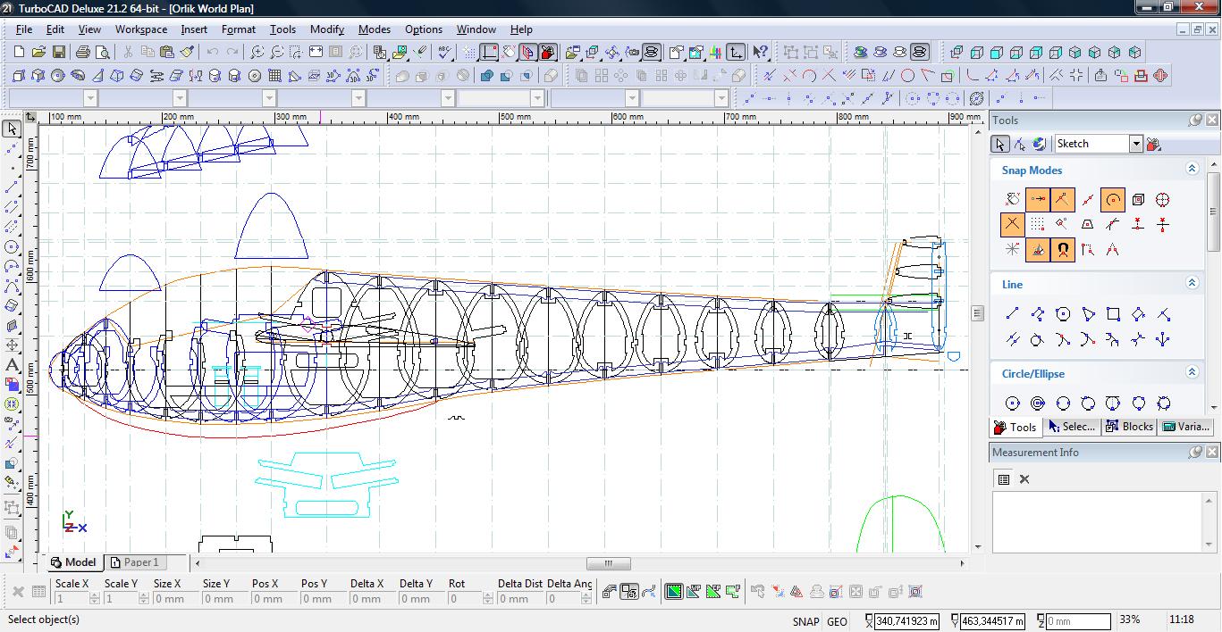

Zacząłem do rzeczy nowej dla mnie i która położyła mnie tymczasowo w Foce...
Profil NACA 0010
1.jpg [ 170.61 KiB | Przeglądany 26883 razy ]
Dalsza obróbka pionowego i SK
2.jpg [ 176.5 KiB | Przeglądany 26883 razy ]

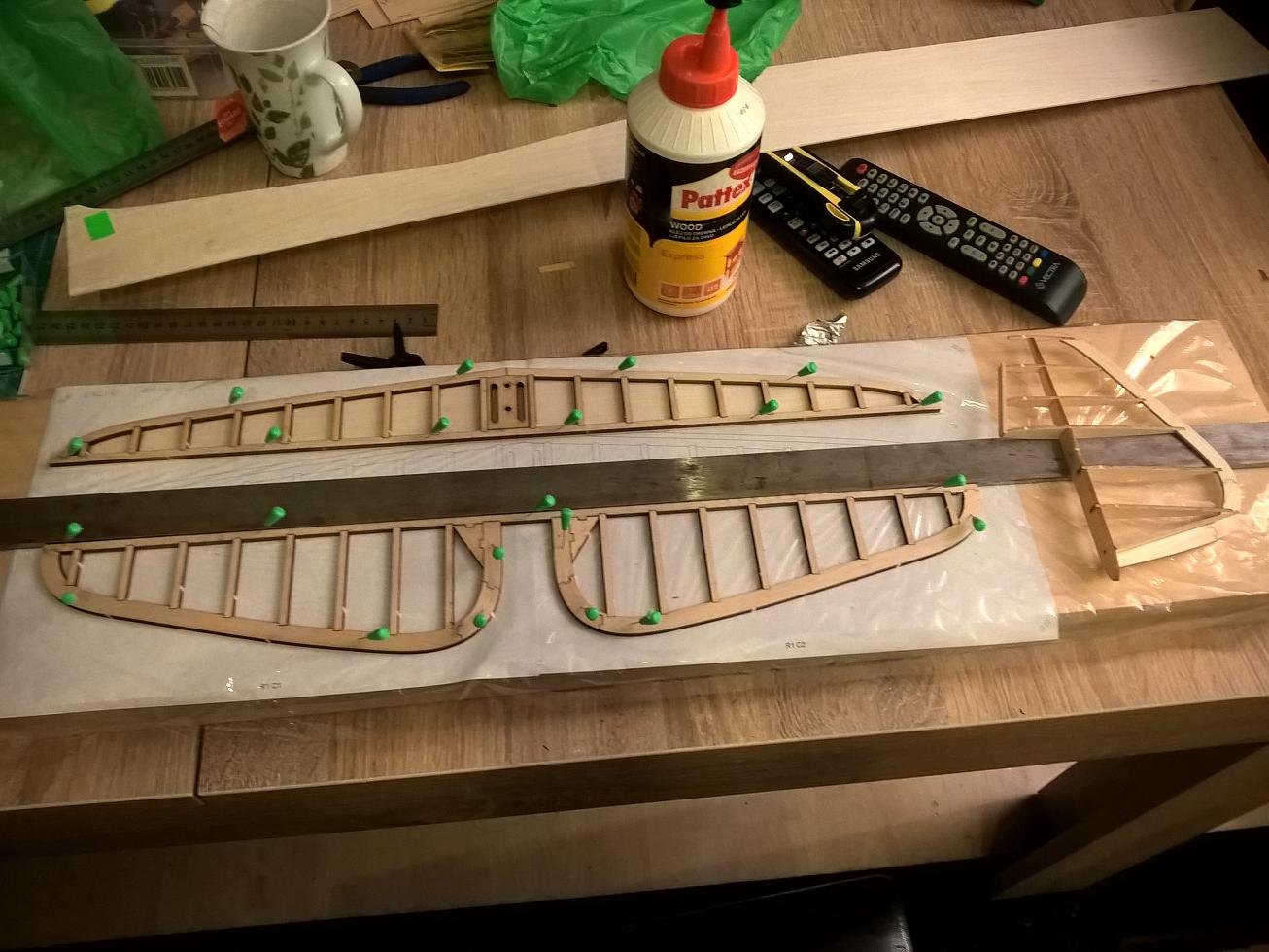

Finalny pionowy, SK potrzebuje jeszcze dopieszczenia.
Chodzi o spływ, przydało by się coś aby unieruchomić żebra podczas montażu potem doszlifować i na to pokrycie z balsy.
3.jpg [ 156.33 KiB | Przeglądany 26883 razy ]
Post: 25 paź 2015, o 17:54
Dziś popracowałem z kadłubem.
Wręgi dostały wcięcia na stępkę oraz podłużnice.
Stępka jak i wręgi będzie z balsosklejki 3mm. Podłużnice sosna 5x2.
1.jpg [ 180.69 KiB | Przeglądany 26852 razy ]

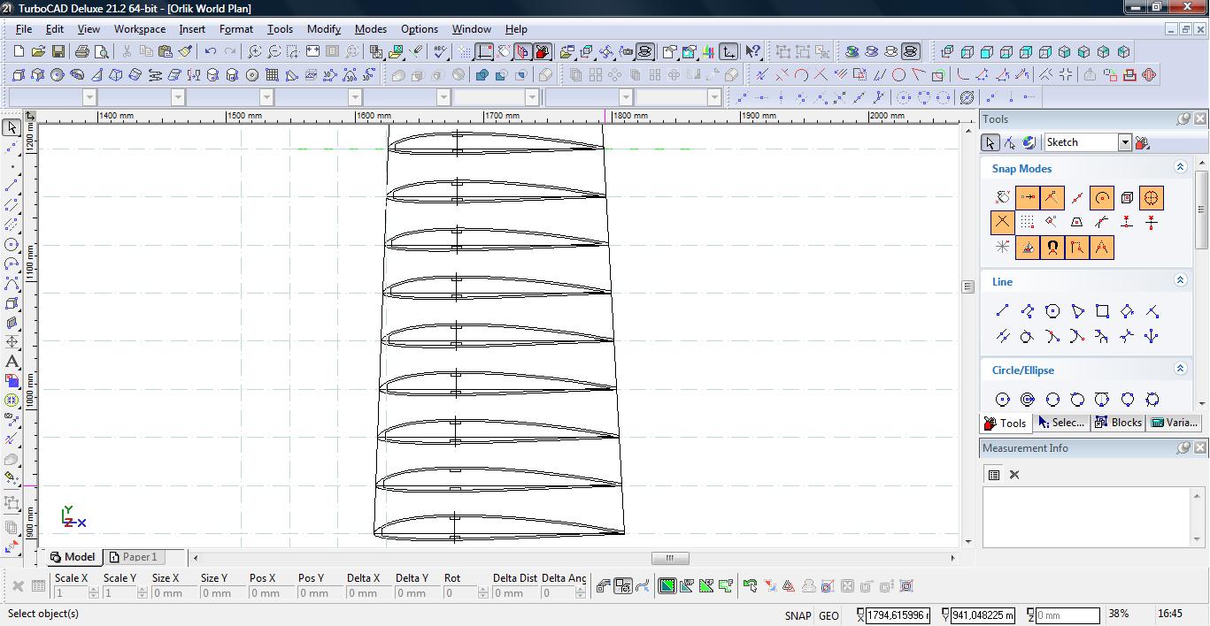

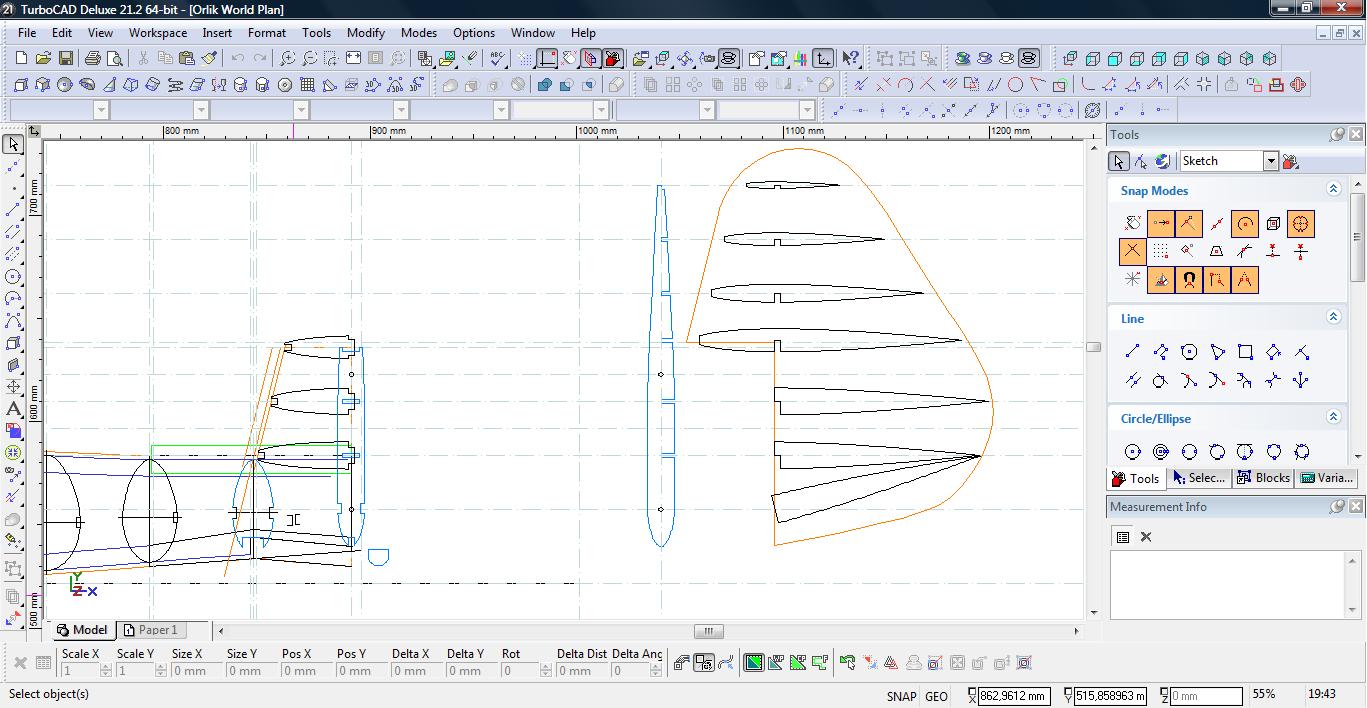

Wybrałem także profil: SD7084
Żeberka umieściłem w obrysie.
2.jpg [ 169.65 KiB | Przeglądany 26852 razy ]
Dodałem także dźwigar: Sosna 2x8
3.jpg [ 147.31 KiB | Przeglądany 26852 razy ]
W natarciu znajdzie się sosna 3x3, keson będzie zamknięty balsą 2mm, potem balsa 4mm doszlifowana do kształtu profilu.

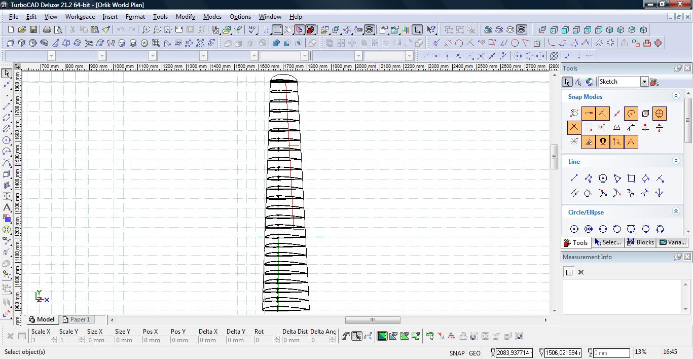

Post: 29 paź 2015, o 09:05

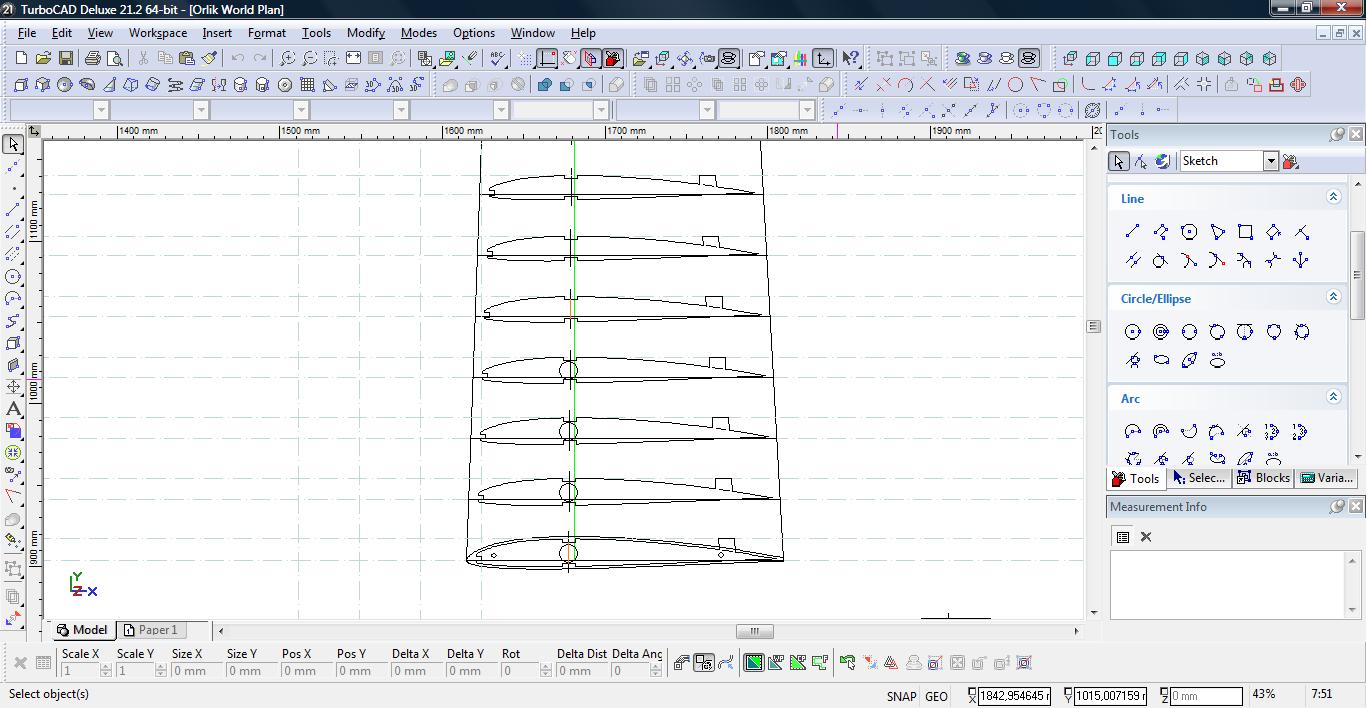

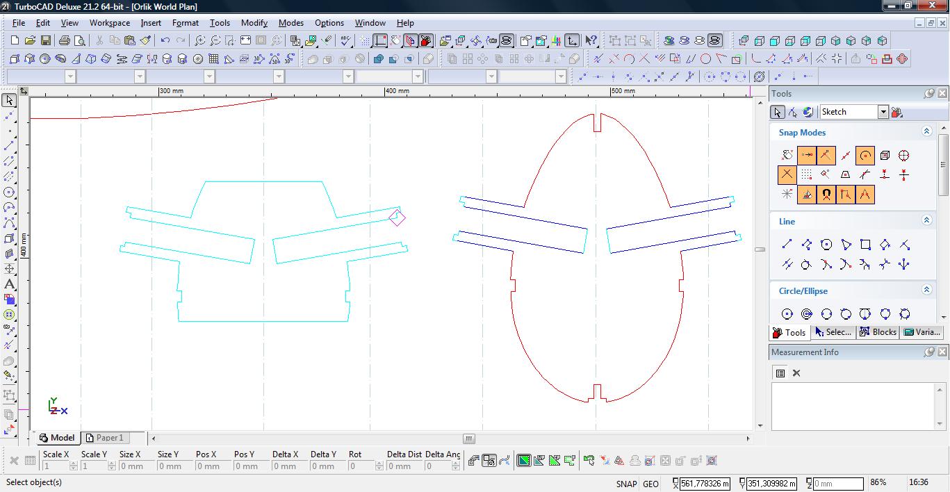

Pracowałem nad centropłatem. Łącznik początkowo miał być z płaskownika.
Znalazłem nawet typowe stalowe bagnety 1,2mm z kieszeniami 2mm.
Jednak zrezygnowałem z tego pomysłu ze względu na to, że musiał bym go jakoś montować pod kątem aby uzyskać kąt natarcia 2stopnie.
Albo cała wręga i w niej łączniki albo kieszenie w płatach... Dlatego zdecydowałem się na rurkę węglową fi10mm.
Dzięki temu ten problem nie występuje. Kieszenie do rurki będę starał się wykonać z laminatu.
Zatem żeberka dostały odpowiednie otwory na kieszenie oraz stopki do montażu.
5.jpg [ 145.69 KiB | Przeglądany 26814 razy ]

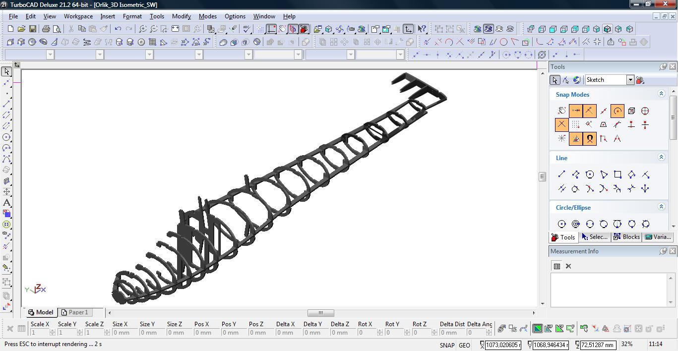

Wznios wygenerowany od razu w centropłacie plus widoczne wzmocnienie. Całość ze sklejki lotniczej.
Wręga będzie zalaminowana, odstające ramiona obwiązane nicią stylonową i też zalaminowane.
4.jpg [ 130.76 KiB | Przeglądany 26814 razy ]

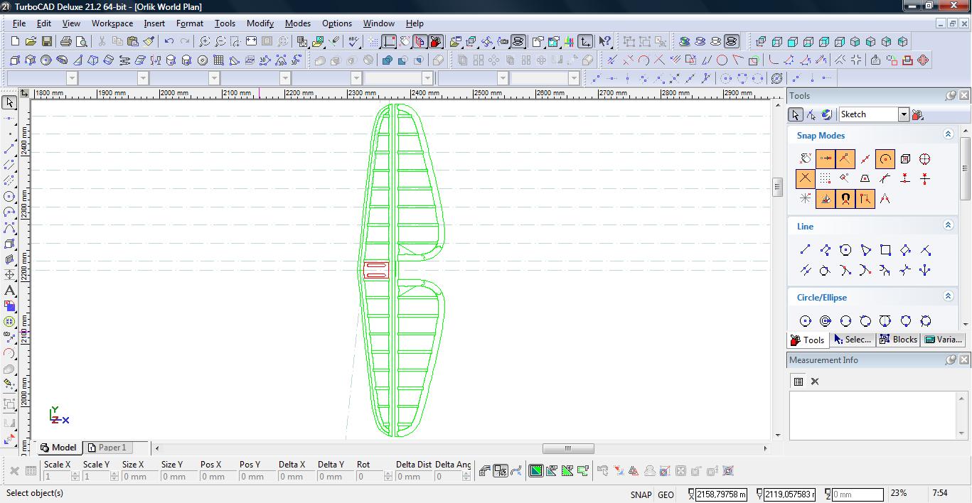

Cały centropłat
6.jpg [ 184.86 KiB | Przeglądany 26814 razy ]

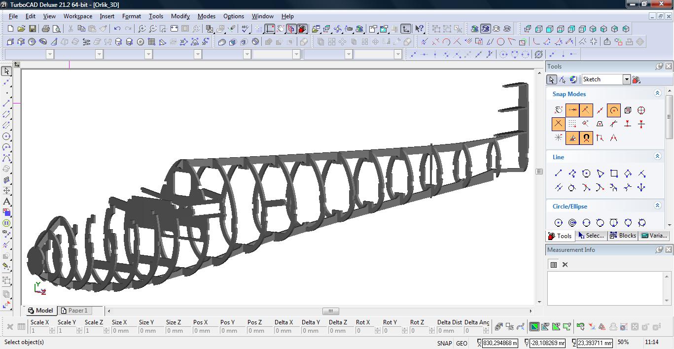

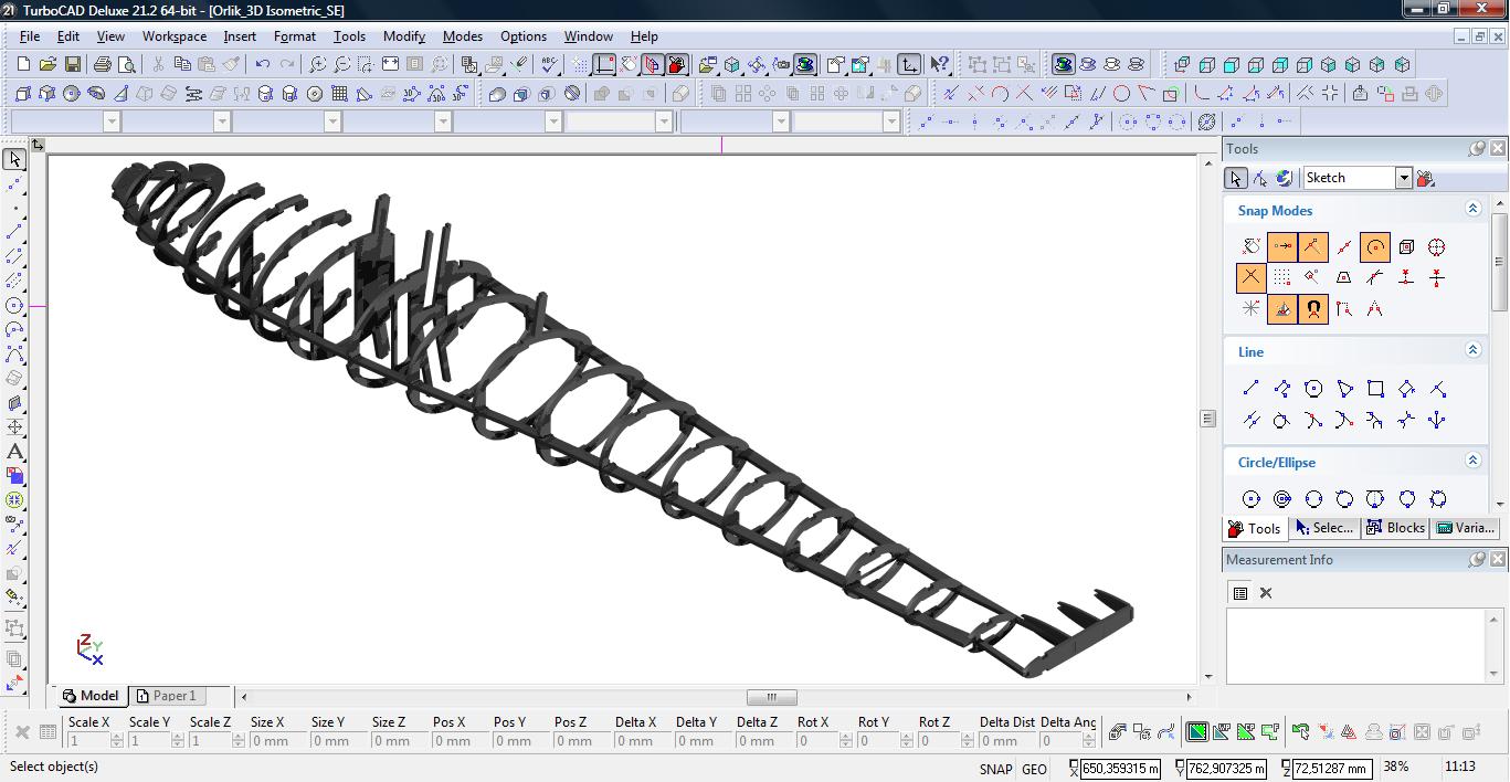

Aby lepiej zobrazować kadłub, nadałem grubość wszystkim elementom, wyszło małe 3D.
1_3D.jpg [ 136.68 KiB | Przeglądany 26746 razy ]
2_3D.jpg [ 133.58 KiB | Przeglądany 26746 razy ]
3_3D.jpg [ 145.37 KiB | Przeglądany 26746 razy ]

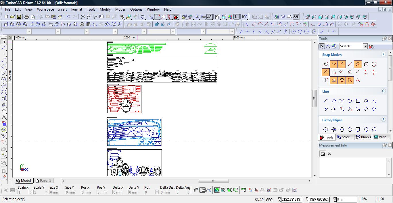

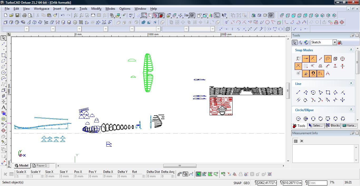

Dziś dopieszczenie, łączenie w całość, dorobiłem podest zintegrowany ze stępką który będzie służył za platformę do montażu kadłuba.
Rozpocząłem też mozolny proces umieszczania na formatkach, offsetowania oraz mostkowania.
4.jpg [ 136.08 KiB | Przeglądany 26695 razy ]
Post: 2 lis 2015, o 14:47
Jeszcze tylko mostki i do wyceny :) :D
5.jpg [ 151.95 KiB | Przeglądany 26668 razy ]

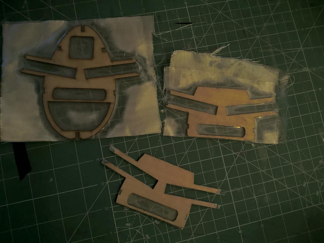

Wczoraj na wieczór zalaminowałem wręgę centropłata oraz jej wzmocnienia.
Każdy element dostał warstwę tkaniny 100g - żywica standardowo L285.
Całość umieściłem w worku próżniowym.

Dziś po południu wyjąłem gotowe elementy.
WP_20151119_15_23_10_Pro_40.jpg [ 209.62 KiB | Przeglądany 26516 razy ]
Potem poodcinałem resztki tkaniny i zabrałem się za stateczniki.
