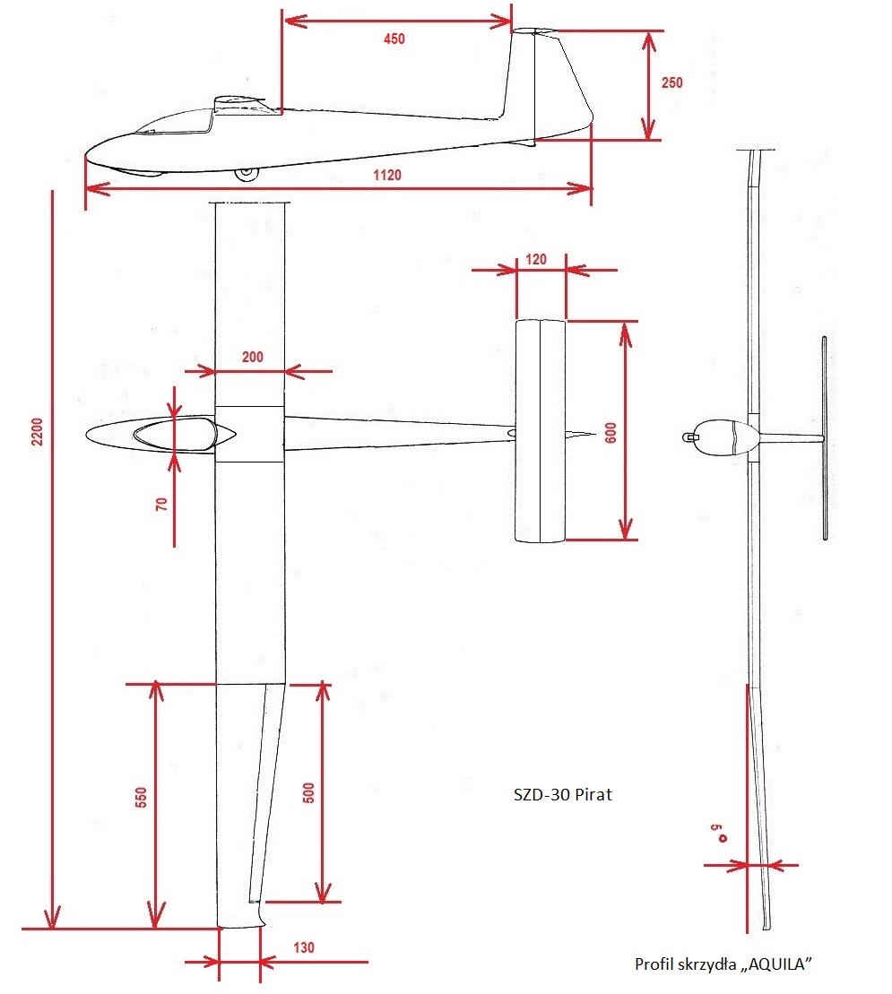

Szukam chętnego który opracuje w „CAD” model który może mieć „wzięcie”( tak myślę ;) ). Jest on chętnie budowany i przydałaby się wersja w EASY. Nie zakładam nowego wątku aby tematu „nie przestrzelić” :? . Jestem w posiadaniu trzymetrowego ”Pirata” i mam zaległe inne modele :oops: . Gdyby projekt wypalił to na pewno znaleźliby się chętni do budowy ( co na to „ali”). Poniżej moja wstępna propozycja.

pepcio 11,
Pewnie, że ładny szybowiec!
Ale dlaczego profil Aquila???
A

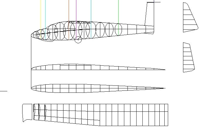

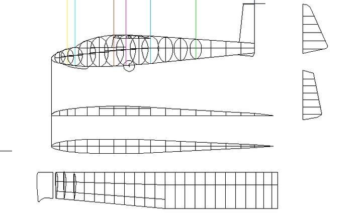

Mam tyle już narysowane :) , w cadzie. Profil MH32, rozpiętość easy. Dwie wersje steru kierunku.

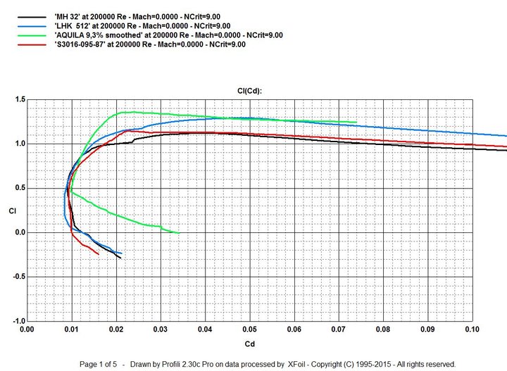

"Milo" mile mnie zaskoczyłeś! :lol: Co do sugestii Andrzeja .Dlaczego AQUILA? Ano, bo jest „easy” w budowie. Ten model to nie „dzida zboczowa”. Ma być to zabawa w budowaniu i lataniu. Aleee………..jak Ty to zasugerowałeś ,to można zawsze zmienić! ;)
pepcio 11,
Aquila to bardzo przestarzały profil. Wprawdzie ma duży współczynnik siły nośnej ale równie duży wsp. oporu. Rozumiem, że chcesz model do latania "spokojnego" ale Aquila będzie bardzo słabo penetrować pod wiatr i będzie miała duże opadanie już przy trochę większych prędkościach. Najlepiej zrobić analizę używając XFLR5. To nie jest takie trudne, molej'owi już całkiem nieźle idzie.
Ile ma ten Pirat ważyć?
Moim zdaniem MH32 to dużo lepszy wybór. Polecam tez S3016, który kiedyś użyłem do podobnego model, zachowuje się bardzo dobrze i w locie powolnym i szybkim. LHK512 jest jeszcze lepszy ale nie sprawdzony, być może trochę za szybki na to co potrzebujesz..

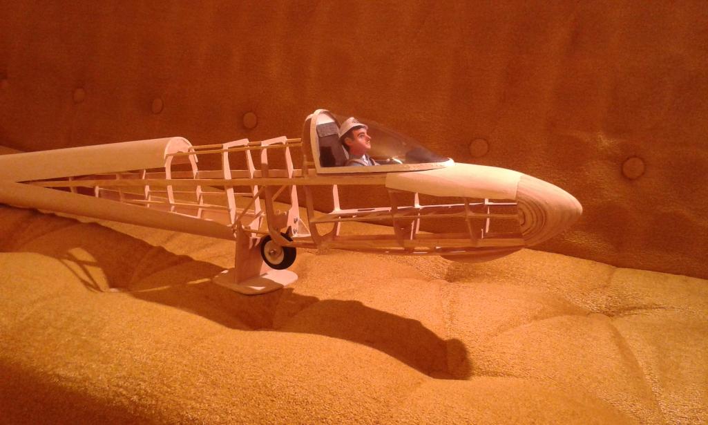

„Sprawa się rypła, kobyłka u płota” ;) Rozgrzebałem temat, to teraz muszę go pociągnąć :) . Będzie „Pirat”. Poczyniłem starania i zacząłem od tej łatwiejszej strony dla mnie, to znaczy od kadłuba ;) . W zasadzie mogę już go całkowicie pokryć balsą ale nie mam bowdena a i z innymi materiałami krucho :oops: . Teraz walczę ze statecznikiem pionowym, gdzie umieszczę serwo do napędu steru wysokości. Rozwiązanie będzie bardzo proste (w końcu to „easy”). Szczegóły niebawem. Przede mną będą skrzydła (to najgorsze), ale tutaj muszę puścić oko do „milo” co do formatek. Profil MH 32. Teraz tytuł tematu można zmienić. Wyciąć niego „propozycja”.

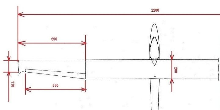

Podaj wymiary cięciw i rozpiętość. Mam narysowane płaty do Pirata, może trochę innego, to przeskaluję i już. Profil ten sam. A jeszcze jedno, jakie mocowanie płata?
Post: 8 paź 2016, o 20:10
Posty: 837
Część centralna płata jak w oryginale.Mocowanie to dwa pręciki tytanowe plus śrubka M3.Tak samo jak MS-13 Bocian.Końcówki będą dopinane.
