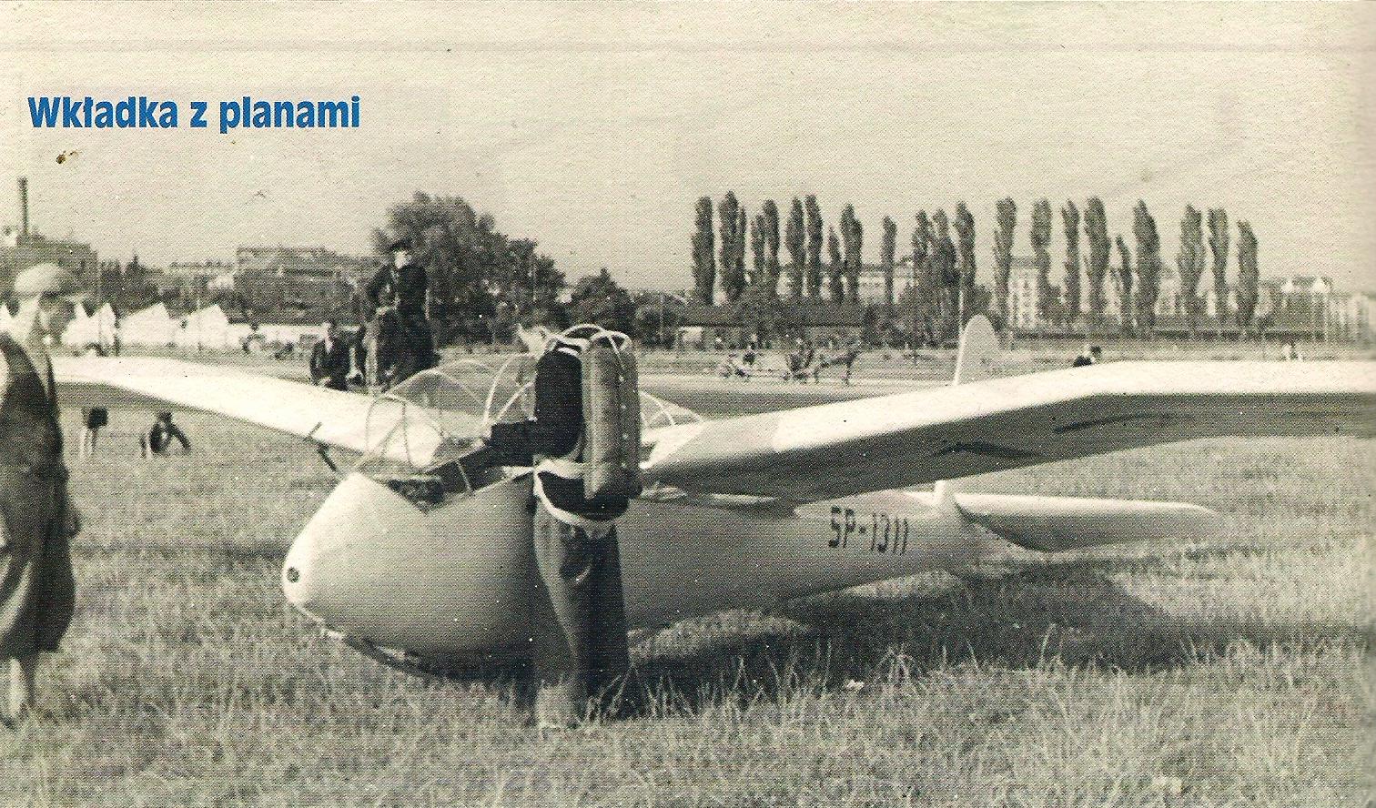

Dla "zobrazowania" zamieszczam zdjęcie seryjnej "Mewy" SP-1311 z 1938 r. stojącej na Polu Mokotowskim w Warszawie. Zdjęcie co prawda nie jest moje, ale korektę jak i koloryzację wykonałem ja. Dlatego przy umieszczaniu tego zdjęcia w internecie proszę o podanie linku do forum. Ze względu na czarno-białe zdjęcie, kolor szybowca mógł przybierać inne odcienie kremowego - na taki kolor były malowane seryjne "Mewy". Proszę się tym nie sugerować ;)
Komentarz: Zdjęcie z archiwum Muzeum Lotnictwa Polskiego w Krakowie lub ze zbiorów Andrzeja Glassa

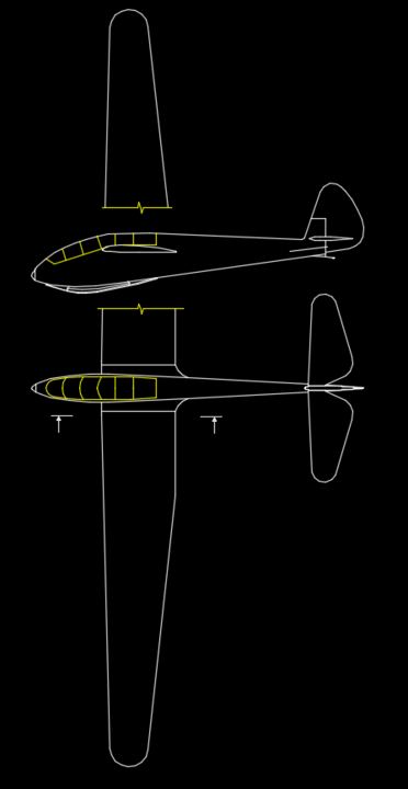

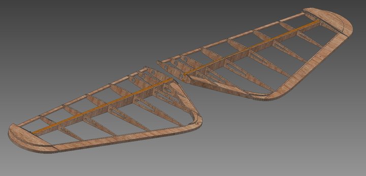

Wstępny szkic modelu wykonany na podstawie planów zamieszczonych w numerach 05 i 06/2014 miesięcznika "Modelarz":
02.png [ 28.8 KiB | Przeglądany 36483 razy ]
Model dostał powiększony statecznik poziomy oraz zwiększoną końcówkę skrzydła - zabieg często niezbędny przy kopiowaniu z "dużego" lotnictwa.

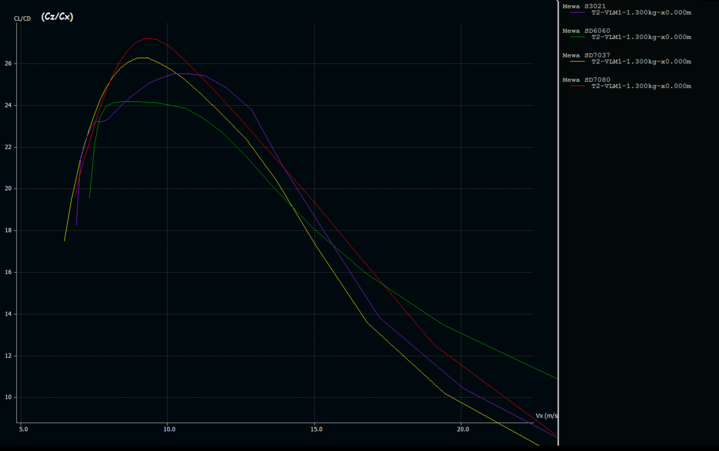

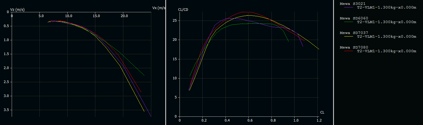

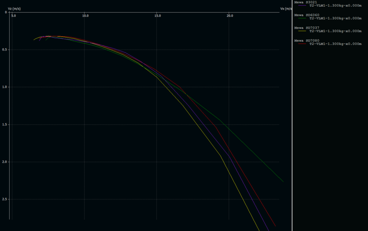

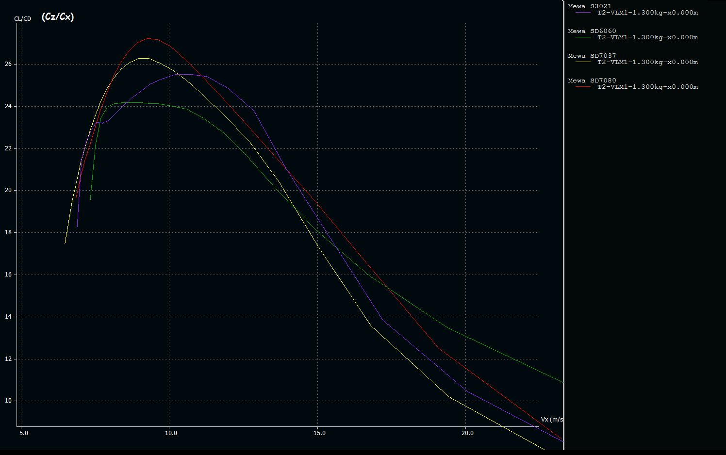

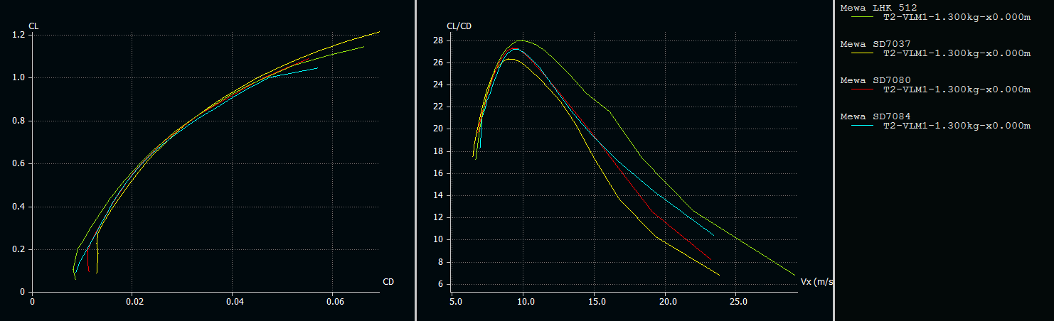

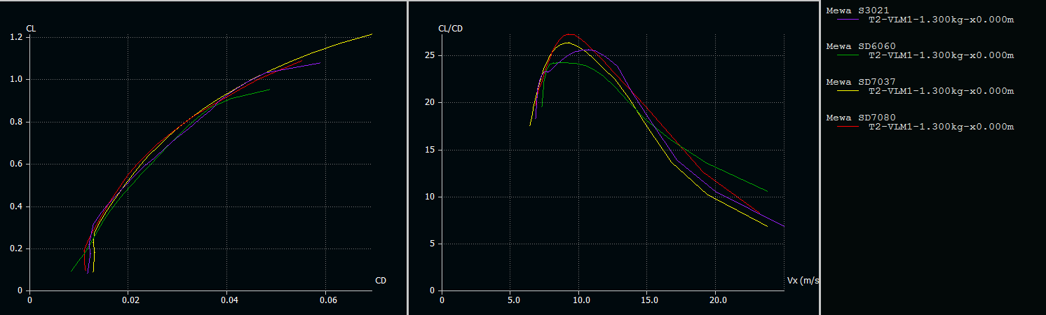

Wybrałem kilka profili, wrzuciłem do xflr5 i przeanalizowałem (samo) skrzydło dla różnych profili. Do obliczeń przyjąłem masę modelu = 1,3 [kg].
03.png [ 27.7 KiB | Przeglądany 36483 razy ]
04.png [ 29.54 KiB | Przeglądany 36483 razy ]

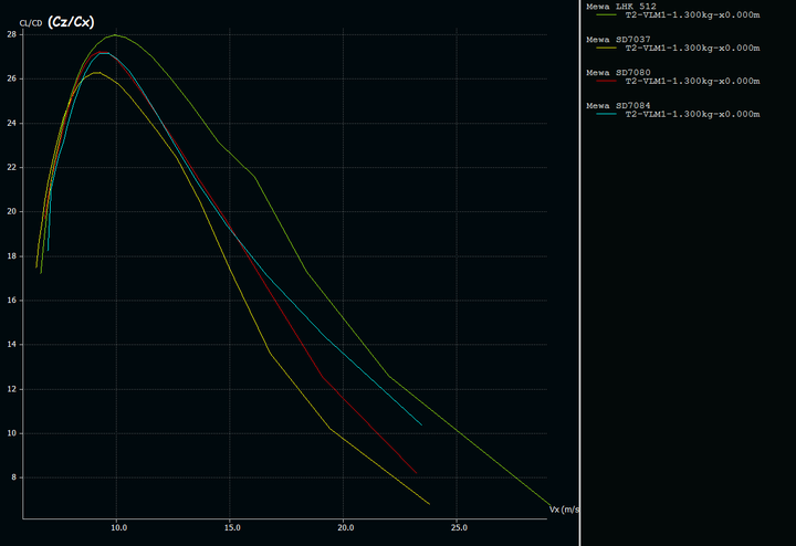

I wybrane dwa wykresy w większej skali:
Doskonałość aerodynamiczna / prędkość pozioma
05.png [ 38.43 KiB | Przeglądany 36483 razy ]

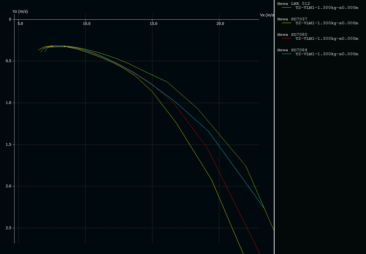

Opadanie / prędkość pozioma (biegunowa prędkości)
06.png [ 32.37 KiB | Przeglądany 36483 razy ]
Model "wycelowany" w termikę więc dobrze "spiszą się" SD7037 oraz nieco lepiej SD7080. Do prędkości ≈12 [m/s] ich opadanie nie odstaje znacznie od pozostałych (spokojne powolne szybowanie). Przy większych prędkościach znów lepszy SD7080 (od SD7037) a od ≈17 [m/s] najlepiej spisuje się skrzydło z profilem SD6060 (tak samo jak jego doskonałość przy tych prędkościach).
Z pośród przetestowanych profili, na chwilę obecną najlepszy do moich zastosowań wydaje się być SD7080. Jeśli ktoś polecić może inny profil - chętnie porównam go.
Wszelkie uwagi i sugestie mile widziane :D

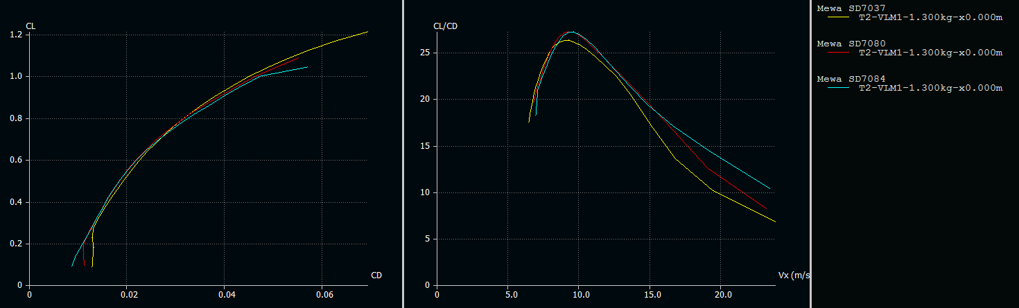

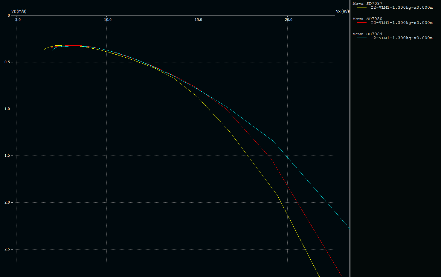

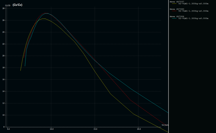

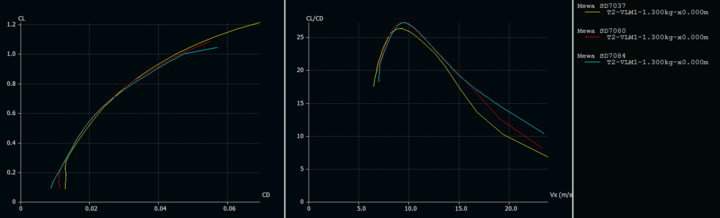

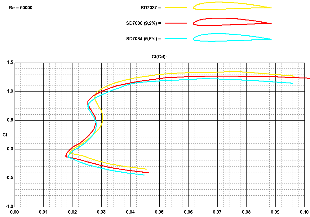

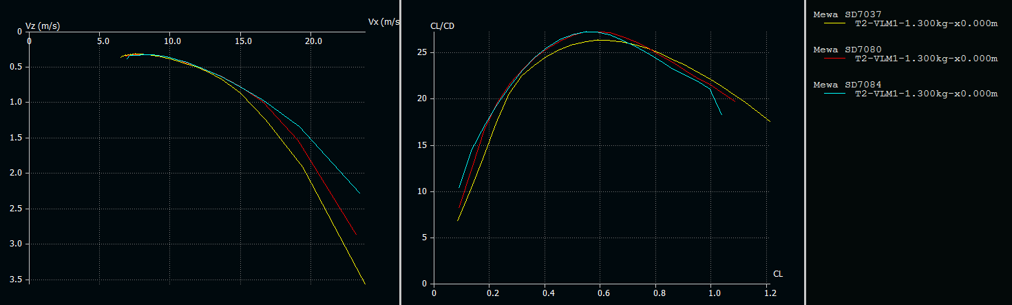

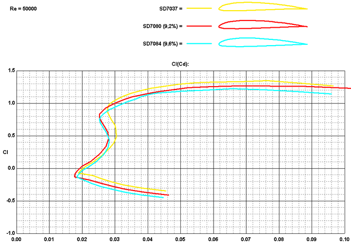

Jeśli chodzi o profile to poniżej znajdują się wykresy dla skrzydeł o trzech profilach - SD7037 , SD7080 (9,2%) i SD 7084 (9,6%)
07.png [ 26.83 KiB | Przeglądany 36439 razy ]
08.png [ 28.72 KiB | Przeglądany 36439 razy ]
09.png [ 33.84 KiB | Przeglądany 36439 razy ]
10.png [ 28.57 KiB | Przeglądany 36439 razy ]
SD7084 w stosunku do SD7080 ma znikomo niższą doskonałość ale wygrywa przy prędkości powyżej 15,5 [m/s]. Tak samo w przypadku opadania w stosunku do prędkości poziomej. Przy 20 [m/s] (72 km/h) - jest to różnica rzędu 20%. SD7084 lata "szybciej" ale różnica rzędu 0,7 [km/h] będzie niezauważalna.
Minus SD7084 - to gwałtowna zmiana charakterystyki przy niskiej prędkości (≈7 m/s) co może objawiać się niestabilnym zachowaniem modelu przy przeciągnięciach. Można temu zaradzić np. stosując grubszy profil na końcówce ale czy to konieczne w tym wypadku? SD7084 wydaje się być lepszym do tego modelu.
Hmm, muszę jeszcze porównać charakterystyki tych profili przy różnych niskich liczbach Reynolds'a.

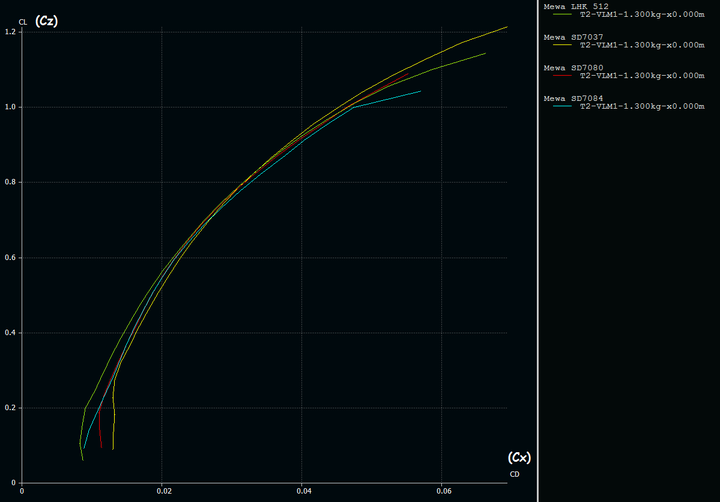

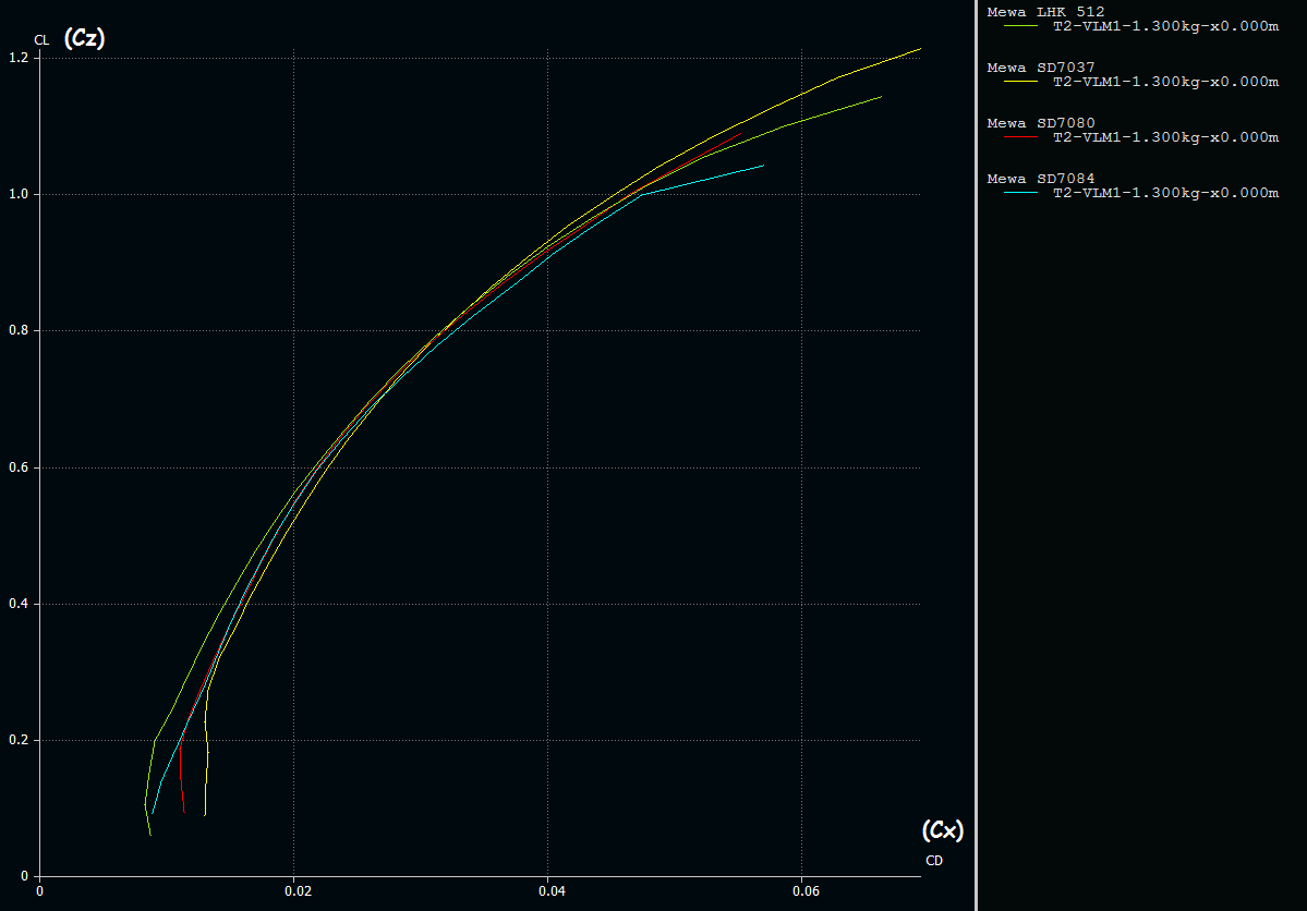

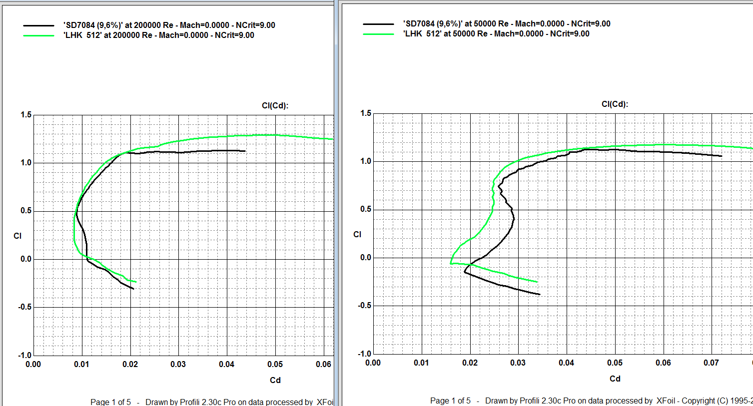

Przyjmuję prędkość przeciągnięcia na poziomie 6 [m/s] (21,6 [km/h]) i cięciwę końcówki wynoszącą 120 [mm]. Przy tych wartościach Re wychodzi nieco ponad 50 000. Oto charakterystyki dla trzech wybranych profili:
11.png [ 32.18 KiB | Przeglądany 36363 razy ]
Jak widać nie ma tragedii. Dla współczynnika siły nośnej Cl (Cz) poniżej 0,9, SD7037 ma największy współczynnik oporu.
Chyba zdecyduję się na SD7084 który wykazuje przewagę przy prędkościach ponad 15 [m/s] (54 [km/h]) - widać to na wcześniejszych wykresach. Pytanie tylko, ile % czasu będzie model latał z taką prędkością? Bo jeśli przez 90% czasu będzie to 7÷15 [m/s] lepiej zastosować SD7080...

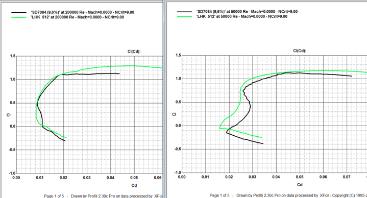

Cześć molej,
A może spróbuj LHK512 na który już namawiałem kolegę mgr.
Wprawdzie sam nie próbowałem ale wygląda zachęcająco
SD7084 vs LHK512.PNG [ 62.43 KiB | Przeglądany 36335 razy ]
Czołem
Andrzej

Faktycznie wygląda zachęcająco. Wrzuciłem profil do xflr5 i wyszły takie oto cuda:
13.png [ 31.26 KiB | Przeglądany 36299 razy ]
14.png [ 30.96 KiB | Przeglądany 36299 razy ]
W większej skali:
Współczynnik siły nośnej / współczynnik oporu:
15.png [ 27.12 KiB | Przeglądany 36299 razy ]
LHK 512 posiada najmnijeszy współczynnik oporu oraz widać, że dla współczynnika siły nośnej >0,8 profil LHK 512 stawia większy opór od SD7037 a powyżej 1,0 również od SD7080. Ale nie to jest najważniejsze ;)

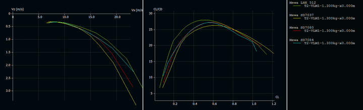

16.png [ 31.32 KiB | Przeglądany 36299 razy ]
Tutaj LHK 512 wyraźnie góruje nad innymi profilami, również przy większych prędkościach
17.png [ 26.96 KiB | Przeglądany 36299 razy ]
LHK 512 również wykazuje lepsze właściwości od innych profili aż do prędkości ≈23 [m/s] (≈83 [km/h]). Dla "Mewy" to bez większego znaczenia, ponieważ nieczęsto będzie latało z taką prędkością.
Reasumując - mam zwycięzcę 8-) Dzięki :D

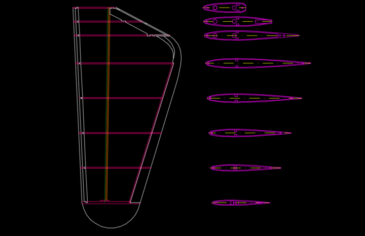

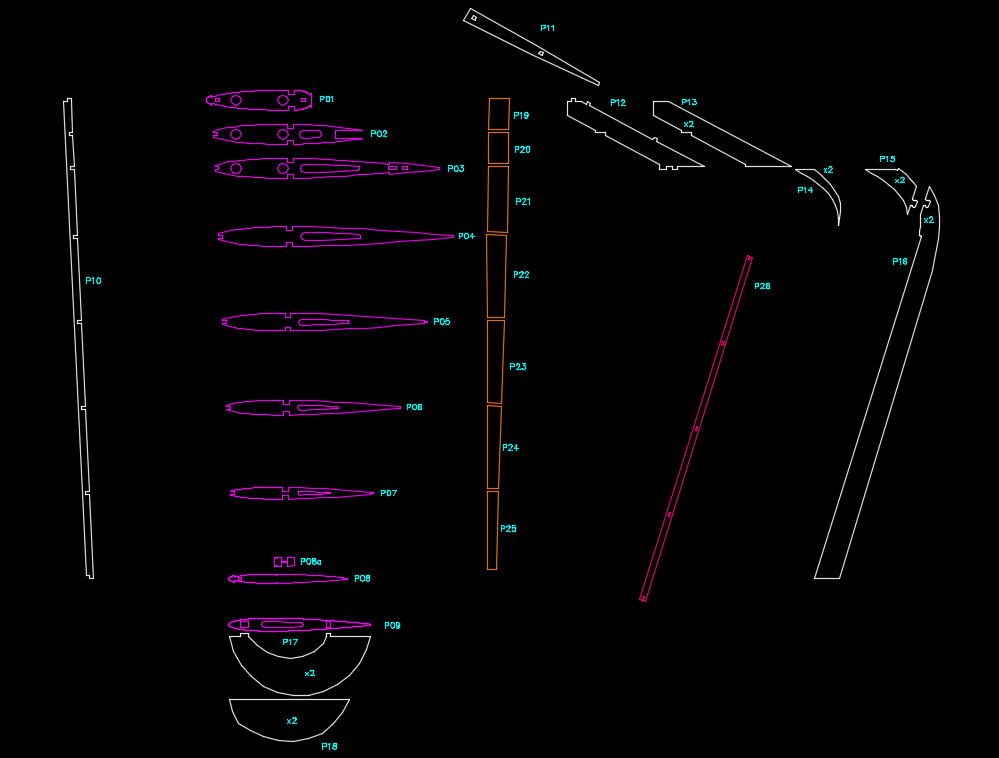

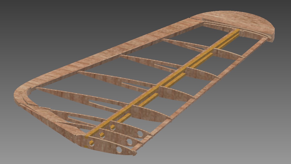

Rozrysowałem elementy na statecznik poziomy (pływający). Całość z balsy 1,5 [mm] (keson z "jedynki"), dźwigar sosna 3x2 [mm].
18.png [ 69.31 KiB | Przeglądany 36246 razy ]
Krawędź natarcia i keson - docinane będą ręcznie
19.png [ 61.93 KiB | Przeglądany 36246 razy ]
Gdy myślałem, że już wszystko skończone zauważyłem, że zapomniałem o stopkach do składania :shock: Lepiej teraz niż gdyby przyszły wycięte elementy ;)

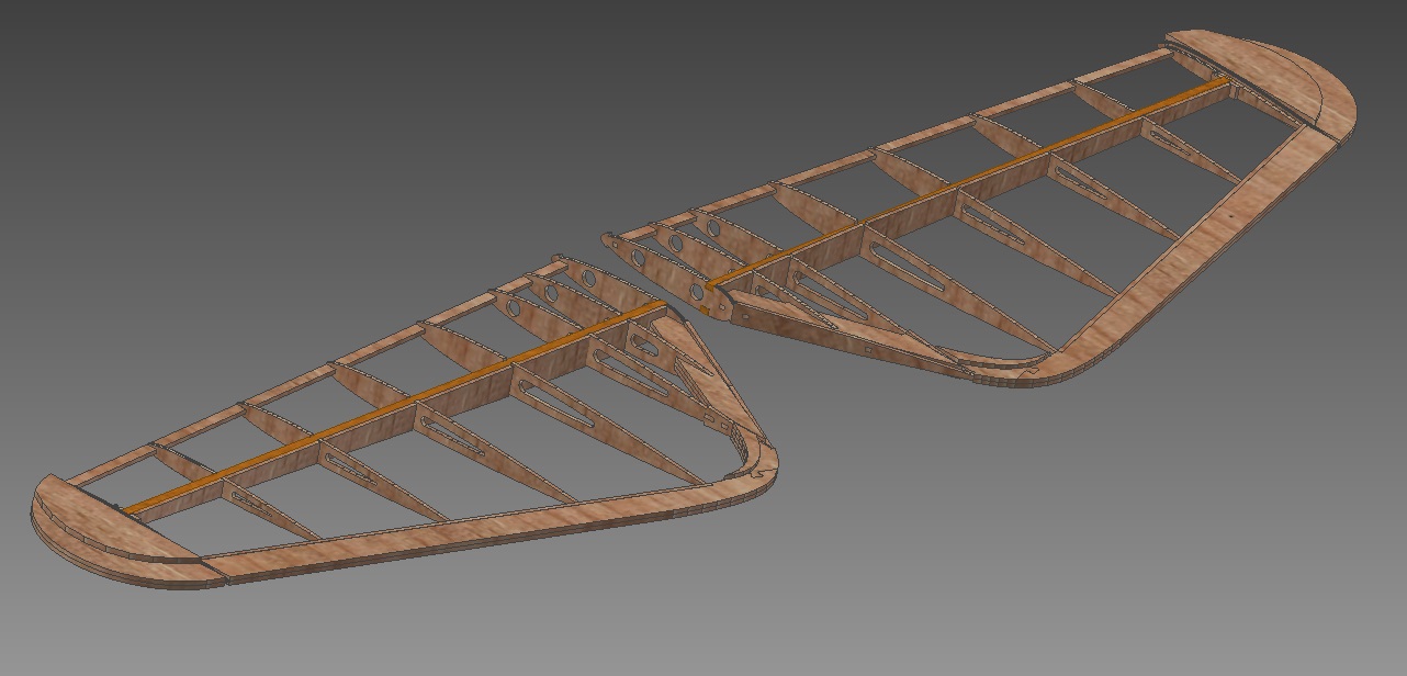

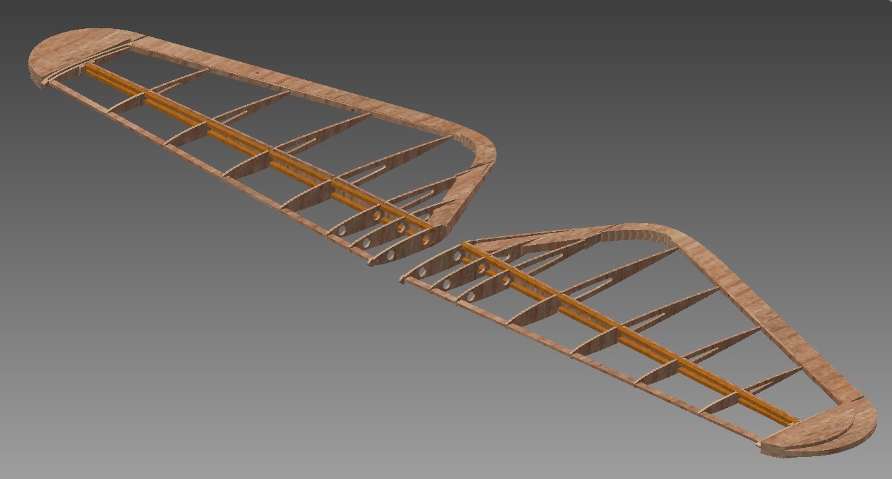

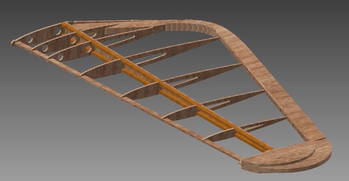

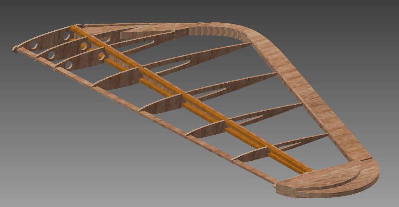

Poskładałem elementy w 3D aby sprawdzić czy wszystko do siebie pasuje
20.jpg [ 106.9 KiB | Przeglądany 36200 razy ]
21.jpg [ 123.13 KiB | Przeglądany 36200 razy ]
Edit:
Dorzucam jeszcze dwa screeny. Teraz to już prawie leci :lol:
22.jpg [ 113.82 KiB | Przeglądany 36194 razy ]
23.jpg [ 131.54 KiB | Przeglądany 36194 razy ]

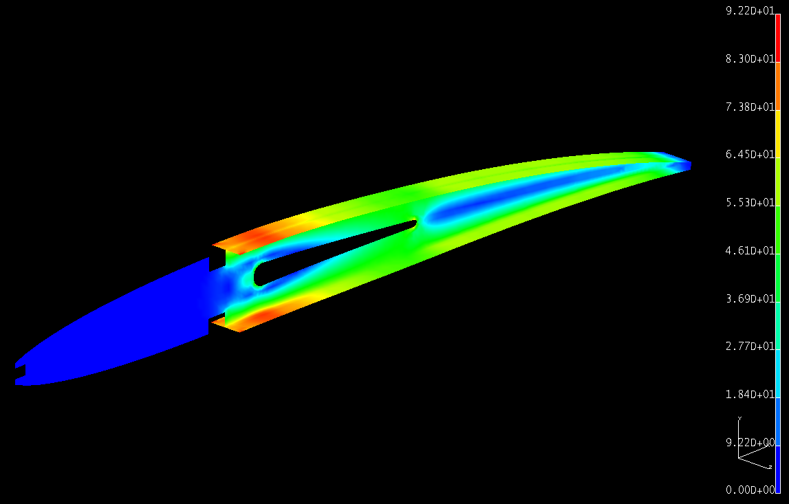

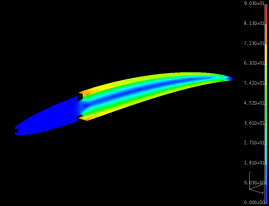

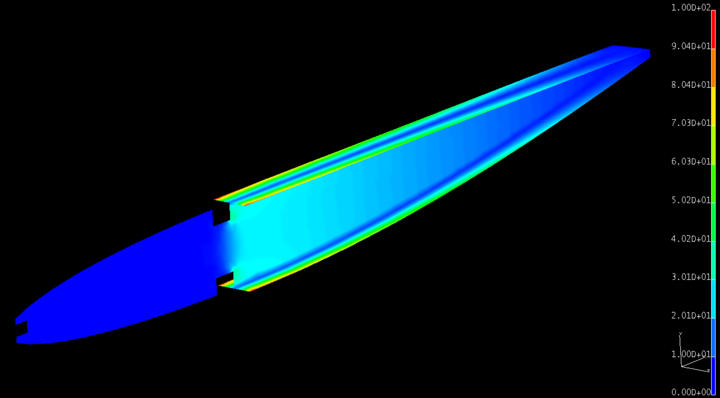

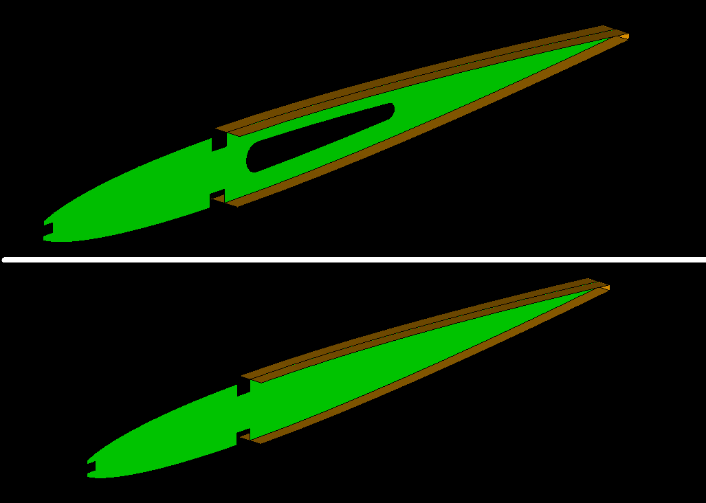

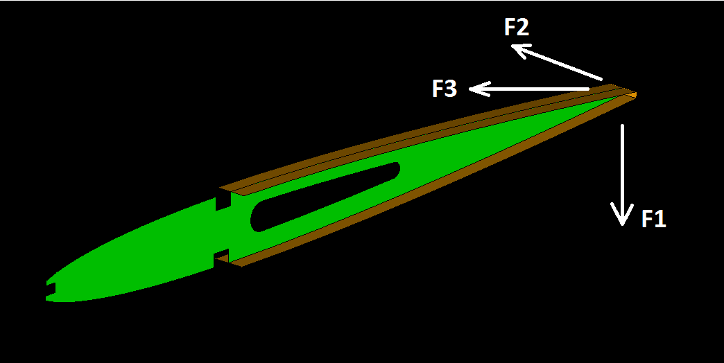

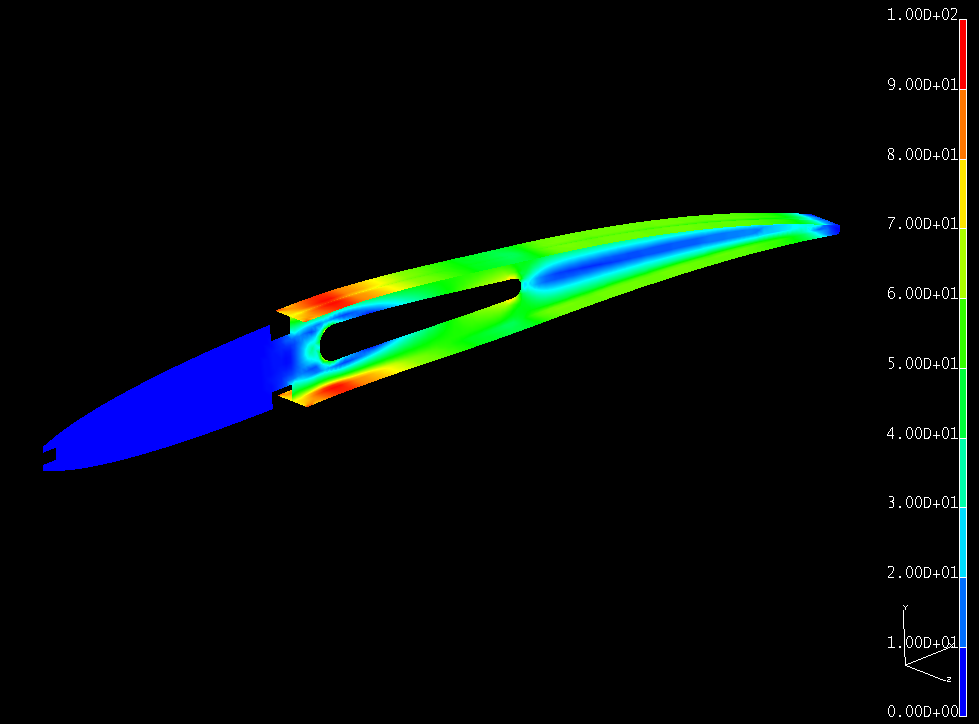

Dostałem sugestię, aby usunąć wycięcia w żebrach statecznika - mało zysku masy a osłabia konstrukcję. Głównie chodziło mi o połączenie "komór", aby wszędzie było takie same ciśnienie podczas zmian temperatury (tak robię przy skrzydłach - gdzieś kiedyś usłyszałem). Może i wycięcie lekko duże, ale jest w środkowej warstwie obojętnej, nie powinno mieć ono dużego wpływu. Jednakże aby dowiedzieć się tego i wiedzieć na przyszłość ;) postanowiłem wykonać taką analizę.

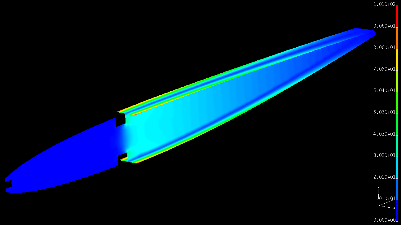

Aby uprościć pracę, rozważam tylko jedno żebro. Obciążenie przyjmuję od siły na spływie w 3 kierunkach - pionowym (F1), poziomym (F2) oraz pod kątem 45° (F3)
24.png [ 8.93 KiB | Przeglądany 36180 razy ]
Utwierdzenie całości jest na styku żebra z kesonem oraz na dźwigarach. Zielone żeberko z balsy 1,5 [mm] a nakładki (złoty pomarańcz) o szerokości 5 mm i grubości 1 mm.
Rozważam dwa przypadki - żebro z wycięciem oraz pełne
25.png [ 11.1 KiB | Przeglądany 36180 razy ]

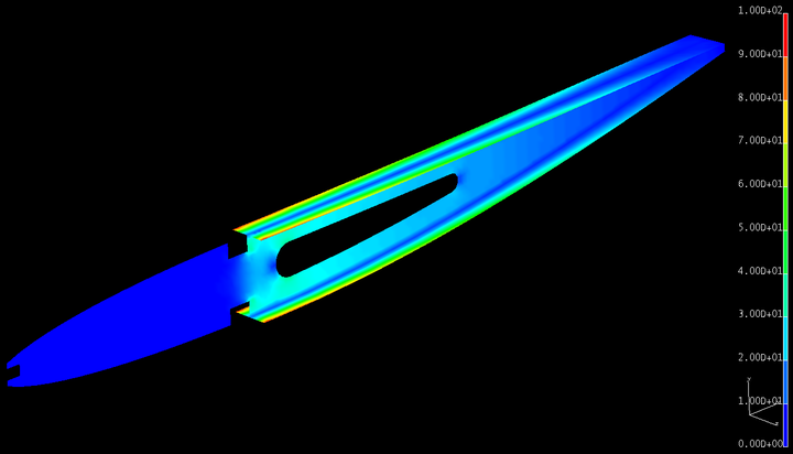

Najpierw przypadek F1. Po prawej stronie - naprężenia w konstrukcji. Jednostki nie są istotne, wartość obciążeń dobrana tak, aby naprężenia max. wynosiły 100 - przyjmijmy %.
26.png [ 39.27 KiB | Przeglądany 36180 razy ]
27.png [ 37.28 KiB | Przeglądany 36180 razy ]
Żebro z wycięciem - maksymalne naprężenia zredukowane są na nakładkach. W wersji bez wycięcia, na nakładkach naprężenia są niższe, koncentracja pojawia się na ich końcach (przy styku z kesonem). Widać spadek naprężeń max. o prawie 10%.

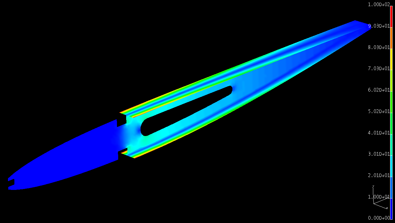

Przypadek F2
28.png [ 65.14 KiB | Przeglądany 36180 razy ]
29.png [ 69.4 KiB | Przeglądany 36180 razy ]
Maksymalne naprężenia pojawiają się na krawędziach nakładek. Wycięcie w żeberku, w tym przypadku nie wpływa na wytrzymałość
Przypadek F3
30.png [ 63.84 KiB | Przeglądany 36180 razy ]
31.png [ 62.49 KiB | Przeglądany 36180 razy ]
Bardzo podobnie do wcześniejszego przypadku. W żęberku bez wycięcia naprężenia są o 1% wyższe. Albo spowodowane jest to sztywniejszą konstrukcją (przesunięcie koncentracji naprężeń) albo błędem obliczeń (przyjmuje się 5%).
Wracając do przypadku F1 - zmniejszyłem nieco wycięcie, i naprężenia wyglądają teraz tak:
32.png [ 53.75 KiB | Przeglądany 36180 razy ]
Jeszcze zyski na masie - większe wycięcie to 12% mniej masy, a mniejsze - 7%.
Wnioski:
Analizie poddałem tylko jedno żebro na zginanie. Wycięcie w żeberku powoduje zmniejszenie wytrzymałości tylko pierwszym przypadku (F1). Większe wycięcie to 10% mniejsza wytrzymałość (kosztem 12% zysku masy) a mniejsze wycięcie to obniżenie wytrzymałości o mniej niż 8% (kosztem 7% zysku masy).
Zdaję sobie sprawę że to nie jest duże lotnictwo a uszkodzenia prędzej powstaną poprzez zahaczenie statecznikiem o drzwi samochodu ;) niż przez siły aerodynamiczne w trakcie lotu. Myślę że pomniejszę obecne wycięcia aby znaleźć kompromis między masą a wytrzymałością.
Można zapytać - po co takie "wczuwanie" się w temat. Odpowiedź jest bardzo prosta - dla wiedzy :D A jeśli możemy zobaczyć wyniki analizy bez poświęcania czasu - tym milej, choć nie dla mnie ;)
