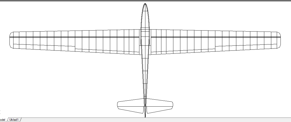

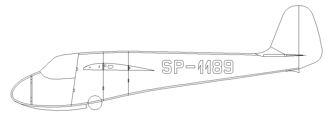

Od pewnego czasu pracuję nad modelem Muchy ter w wersji easy. Chciałbym przedstawić co do tej pory narysowałem. Konstrukcja typowa "easy" z lekko zaokrąglonym kadłubem na górze i spodzie. Rozpiętość ok 210 cm, profil Aquila. Przewiduję wykonać Muchę w barwach AE SP-1189, cała pomarańczowa. Staram się , aby model był możliwie najprostszy w budowie. Mam nadzieję, że po sezonie rozpocznę budowę.
Chciałbym podziękować molejowi, który udostępnił mi obrysowany kadłub w cadzie, zaoszczędziłem dużo czasu :) .

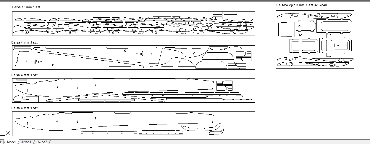

Zakończyłem rysować Muchę, zostały do zrobienia offsety i mostki ;) . Myślę, że dzisiaj to zrobię. Jutro wysyłam do wyceny. Materiały: 1 deska balsy 1,5 mm, 3 deski balsy 4 mm i formatka 320x240 mm balsosklejki 3 mm.

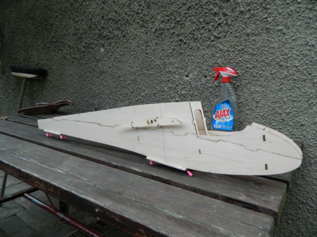

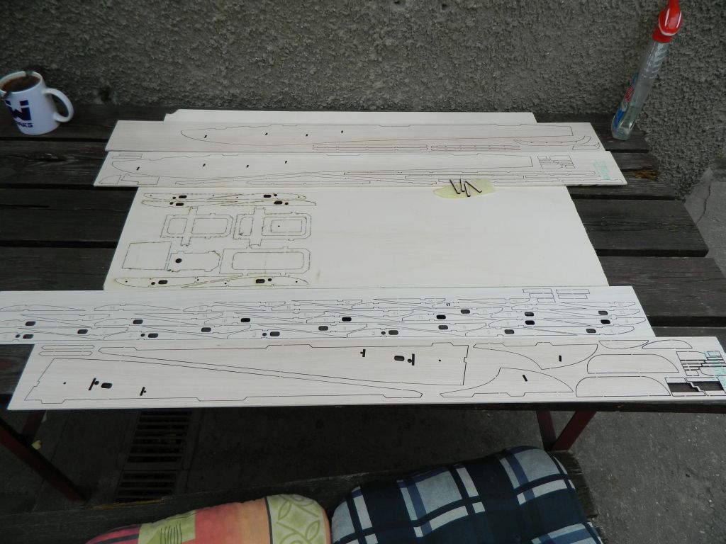

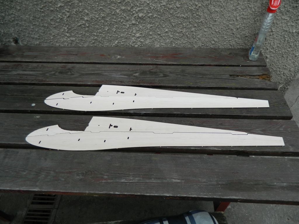

Odebrałem dzisiaj wycięte laserem elementy "Terki" kadłub, usterzenia, żeberka płata. Części wycięte ładnie.....no i przymiarka boków kadłuba :) . Żeberka na balsie 1,5 mm, boki kadłuba i usterzenia na 4 mm, wręgi i żeberka nasadowe balsosklejka 3 mm. Ruszam z budową :) .

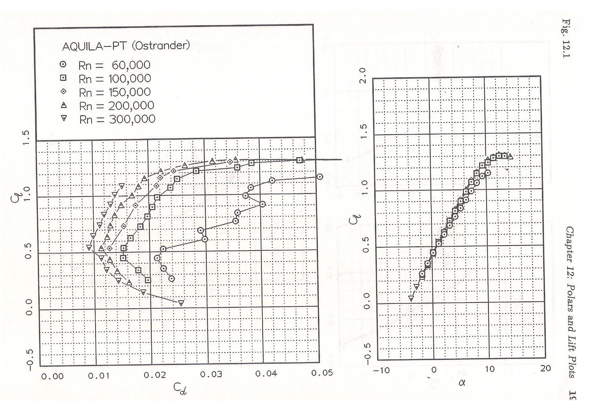

Cześć Milo,
Chciałbym zaproponować zmianę profilu. Profil Aquila ma bardzo duże opory przy nawet średnich prędkościach. Model będzie bardzo słabo leciał pod wiatr.
Załączam scan z Soartech 8. Zobacz jak gwałtownie zwiększa się opór poniżej Cl 0.5.
Czołem
Andrzej

Post: 22 lip 2015, o 08:48
Posty: 3878
Zmiana profilu nie wchodzi w rachubę, już wszystko wycięte. Dzięki za podpowiedź i z chęcią poczytam na temat profili :) . Szybowce "Easy" w założeniach mają służyć do zabawy, osiągi stoją na dalszym miejscu.

Gratuluję Milo, że wybrałeś Muchę ter na model. To był szybowiec który odrodził po wojnie polskie szybownictwo. :) Pięknie latał... zdobyłem na nim srebrną i jeden diament :D . Napisałeś, że kadłub u góry i na dole będzie lekko zaokrąglony.Taki zaokrąglony prostokąt? O ile wiem i pamiętam przekrój kadłuba miał kształt o przekroju jajowym znacznie zwężonym u dołu. Zwężenie to od tyłu płozy było coraz większe aż do końca kadłuba kończąc się prawie na ostro nie tak jak w Musze 100. Myślę, że to mieści się w normie easy. Byłoby to moim zdaniem nawet bardziej prostsze i lżejsze wykonanie. Muszki były malowane głównie na kremowo i tylko nieliczne malowano na pomarańczowo lub szaro.
No ale skoro to ma być "klasyczne" easy? to trudno. Nie będzie zgrabna :(

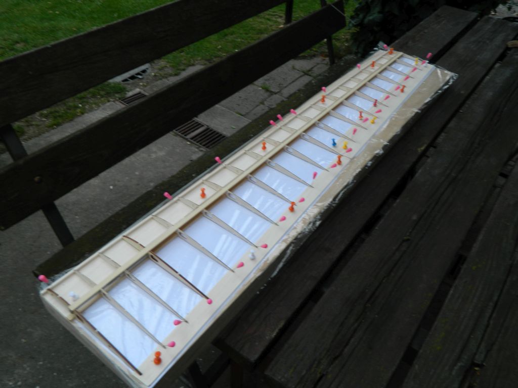

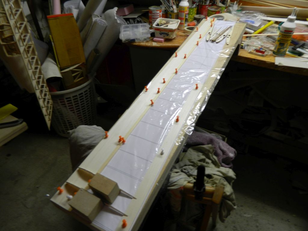

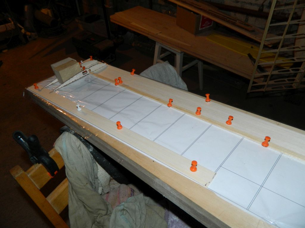

No to ruszam z Muchą Ter w wersji easy :) .....zaczynam od skrzydeł, z dwóch powodów. Po pierwsze, brakuje mi paru pierdól aby składać kadłub, już zamówione, po drugie, budowa płata na tym profilu to czysta przyjemność :) .....szybko, bez komplikacji i bez odpinania z deski można praktycznie skleić cały płat.
Wydrukowałem plany warsztatowe, z balsy 1,5 mm zamocowałem na desce dolną część kesonu, przykleiłem do niego dolny dźwigar i zamocowałem krawędź spływu, dolną listwę. Teraz można wklejać żeberka :D .
DSCN2614.jpg [ 144.28 KiB | Przeglądany 25693 razy ]
DSCN2616.jpg [ 142.99 KiB | Przeglądany 25693 razy ]

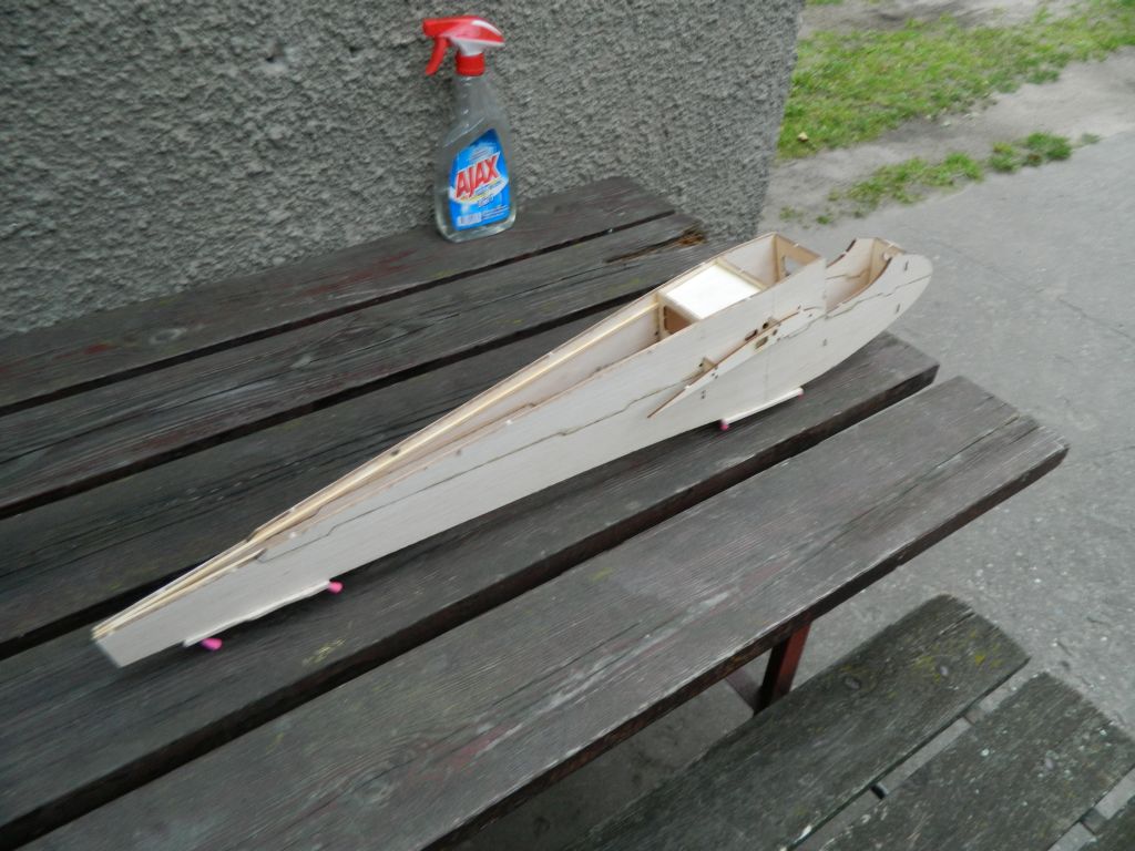

Budowa Muchy ter easy przebiega dość gładko, dzisiaj złożyłem kadłub. Cały czas pracuję nad płatem. No nie do końca gładko ;) , bo dałem wióra w obrysie kadłuba z góry, zbyt ostro poszedłem od wręgi głównej w stronę przodu i nie było możliwości wygięcia boczków bez złamania ich. Dobrze, że to easy, naciąłem od wewnątrz boczki, delikatnie przełamałem, tak musi zostać. Kilka fotek.

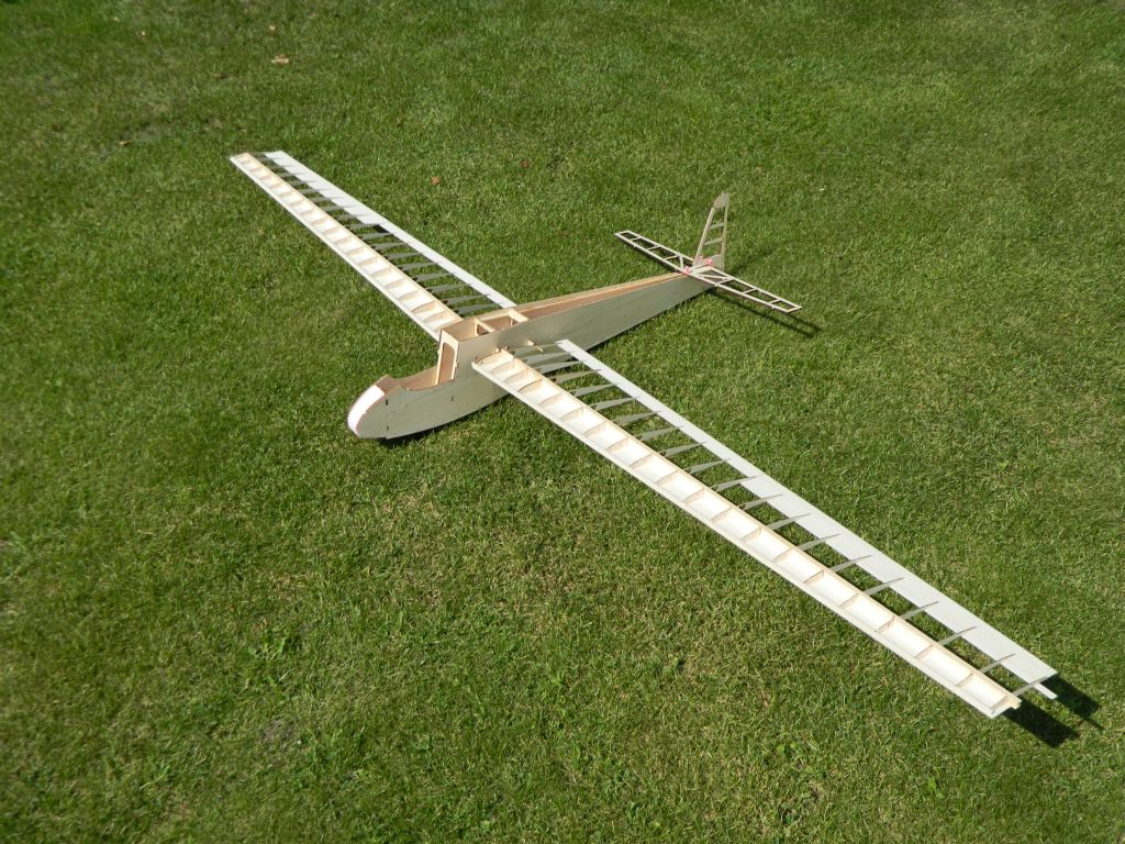

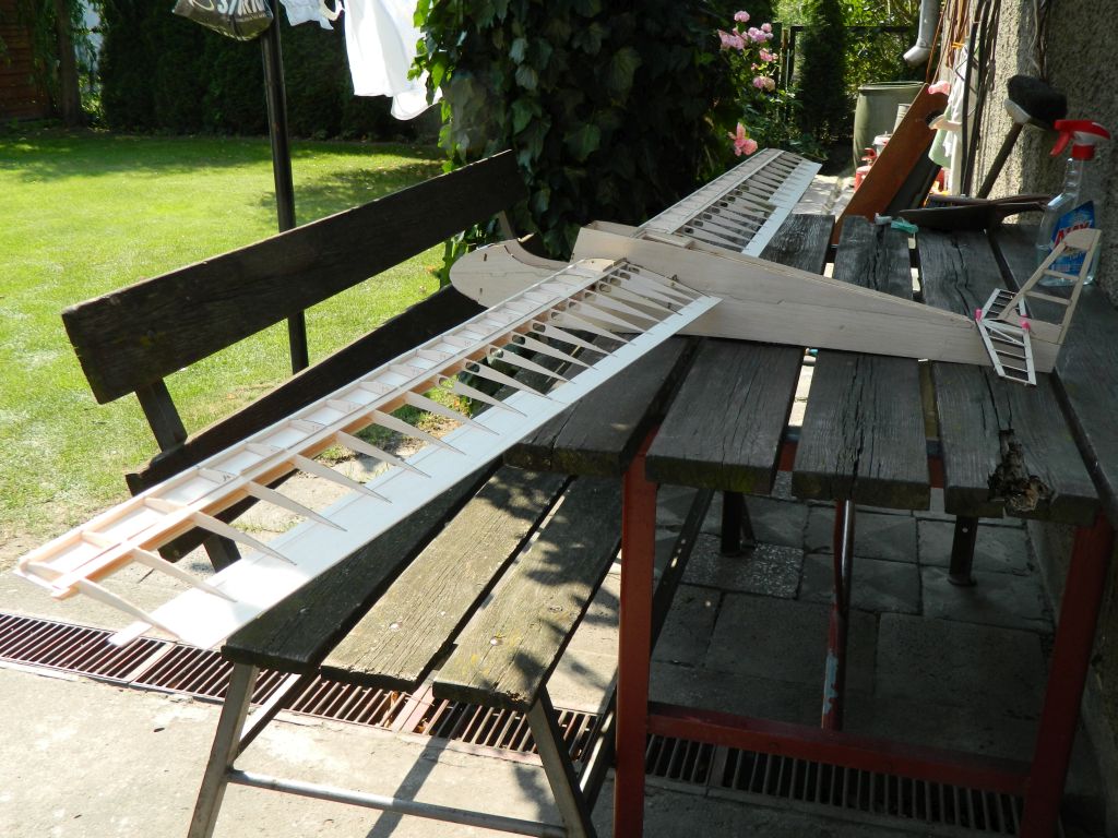

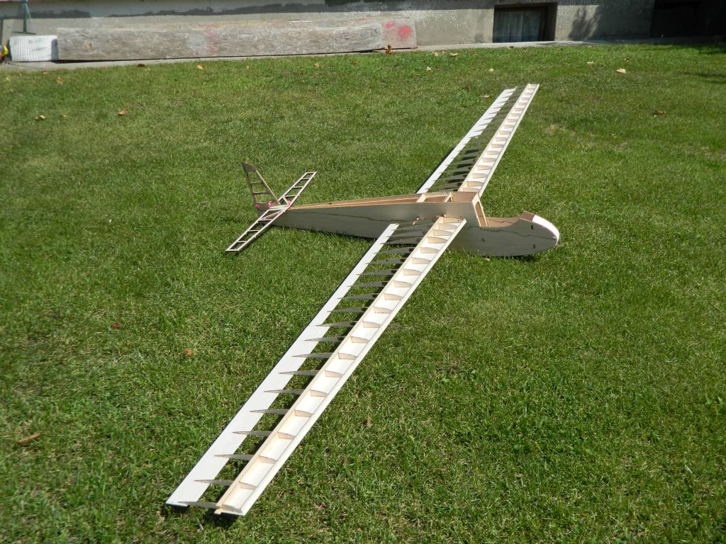

Oba płaty są na tyle gotowe, że można je zdjąć z deski.....przymiarka z kadłubem i szkieletem usterzeń ;) .
DSCN2625.jpg [ 275.12 KiB | Przeglądany 25599 razy ]
DSCN2626.jpg [ 271.47 KiB | Przeglądany 25599 razy ]
DSCN2627.jpg [ 211.3 KiB | Przeglądany 25599 razy ]
