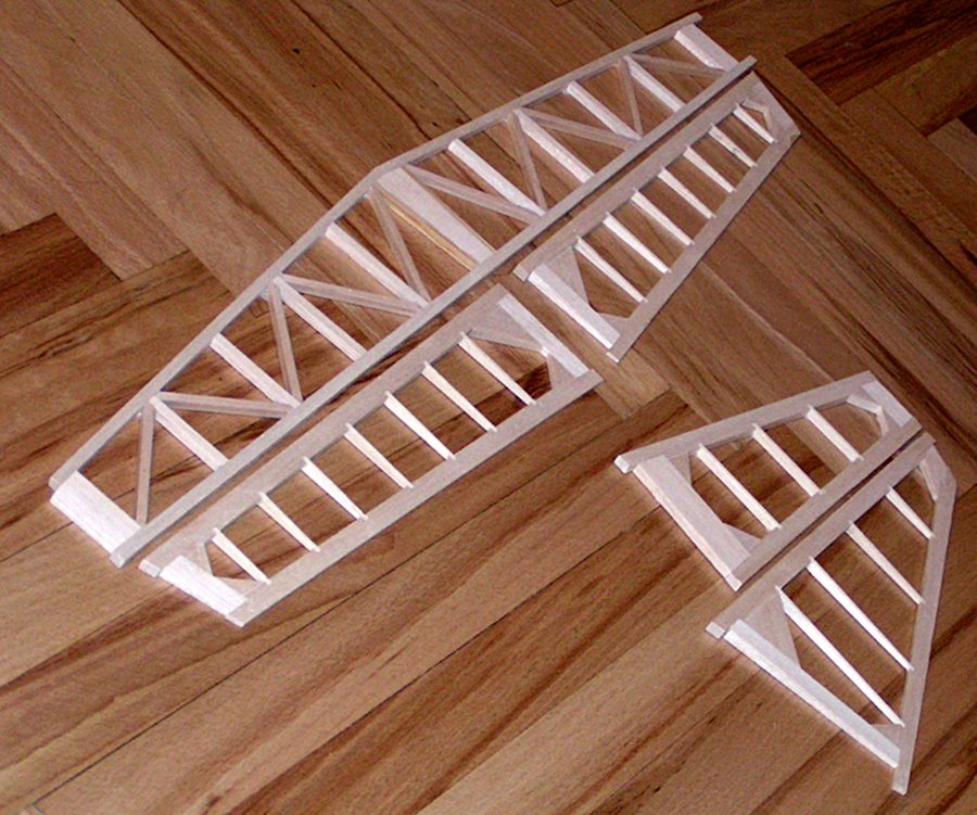

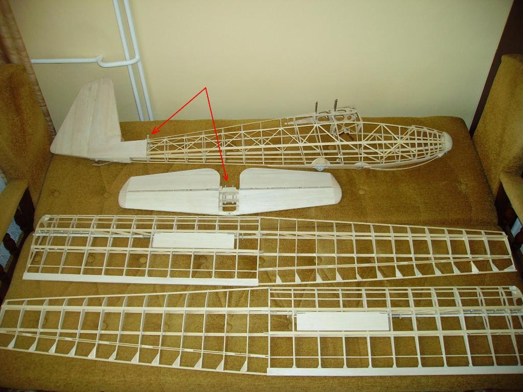

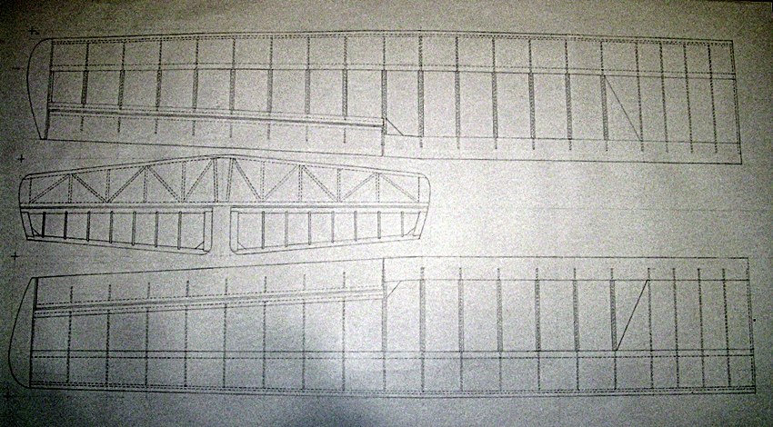

Następna propozycja do ADW Easy ;) Model ma rozpiętość 200cm. Technologia budowy (przewidywana) podobnie jak w PaF 1. Choć, po pewnym zastanowieniu, może ulec modyfikacji na rzecz laminatu zamiast kratownicy. Jeszcze zobaczymy. Poza tym model ma dość zbliżone parametry jak PaF - profil też S3021, cięciwa 180mm, od połowy mniej więcej płata zbieżna do 140 mm na końcówce. Współczynnik A - 0,46. Jak zwykle przepraszam za jakość zdjęć :oops:

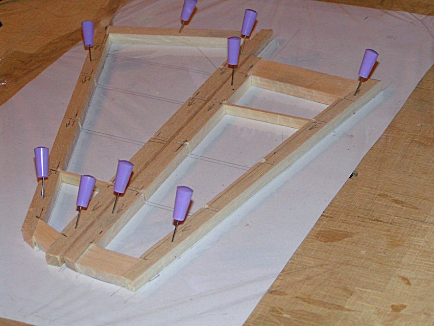

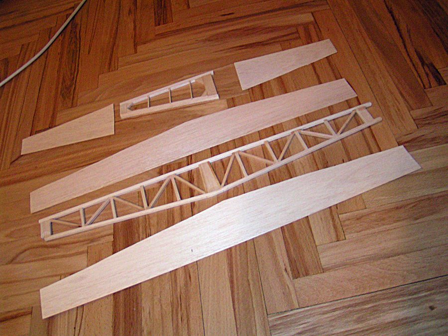

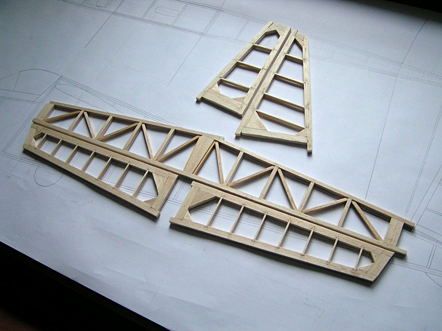

Budowa Sroki też już ruszyła :D Zamierzam, ze względu choćby na niemalże identyczną konstrukcję, prowadzić ją równolegle z budową PaF-a. Jak to u mnie :lol: zacząłem od usterzenia.
1.JPG [ 130.65 KiB | Przeglądany 54056 razy ]
2.JPG [ 142.2 KiB | Przeglądany 54056 razy ]
Budowa obu modeli, mam przynajmniej taką nadzieję, stanie się bardziej dynamiczna po uzupełnieniu zasobów materiałowych ;) Teraz jest jeszcze troszkę roboty przy usterzeniach - trzeba zeszlifować, nadać właściwe kształty, okleić płaszczyzny balsą - w Sroce stateczniki, w PaF-ie również powierzchnie sterowe.

Na tym etapie proponowałbym Tobie wykonać w części centralnej statecznika poziomego wzmocnienie aby dać tam śrubkę M2,M3 żeby mieć możliwość zmiany ustawienia kąta statecznika. Może to okazać się przydatne przy oblatywaniu.
Coś podobnego jak zrobiłem to w dużej "SROCE". ;)

Pawle te listewki na SW i SK jakie mają wymiary?

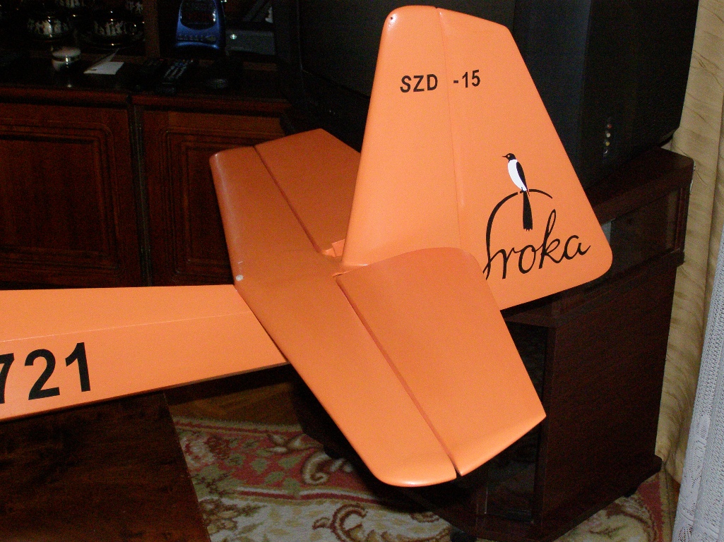

"Sroki" w całości były malowane na kolor jasno pomarańczowy a oznakowania na czarno. Srok zbudowano w serii tylko 20 sztuk plus dwa prototypy. Jak się okazało "Komar" okazał się lepszym szybowcem :P

Tadeusz! Moje pytanie o barwy wzięło się stąd, gdyż nasz kolega z forum Tomek G. zbudował przed laty "Srokę" z dwoma kolorami. Te malowanie chyba istniało. Co tu mówić - przepiękna. Na naszym forum jest film z lotu.
Zdjęcia Tomka pobrane z PFM

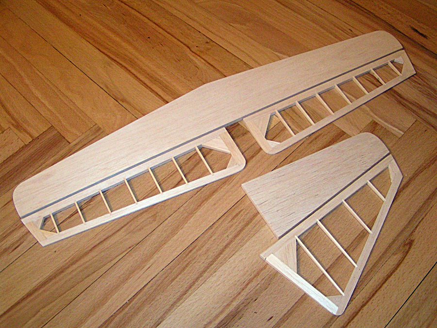

Post: 5 gru 2014, o 16:03

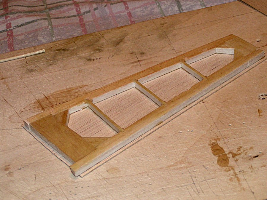

Mirek - mocowanie statecznika, to o czym piszesz, jest oczywiście przewidziane :) - będzie możliwość regulacji. Tym czasem zakończyłem prace nad usterzeniem. Tak jak w PaF-ie - najpierw zeszlifowanie na właściwą grubość:
1.JPG [ 181.91 KiB | Przeglądany 53873 razy ]
Następnie wycięcie formatek i oklejanie balsą 0.8 mm:
2.JPG [ 165.41 KiB | Przeglądany 53873 razy ]
3.1.JPG [ 167.44 KiB | Przeglądany 53873 razy ]
Na koniec oszlifowanie całości i nadanie kształtów:
3.JPG [ 183.71 KiB | Przeglądany 53873 razy ]
Wszystko jest "jak na teraz" robione identycznie jak w PaF-ie, więc nie ma chyba potrzeby szczegółowego rozbudowywania wątku. Budowa obu modeli postępuje jednocześnie. Oczywiście, o ile będą jakieś zasadnicze różnice, przedstawię je osobno. Co do ciężaru to usterzenie w tej formie wykonania waży 42g :D . I tak jak w PaF-ie - wykończenie ostateczne elementów będzie zrobione przy przymiarkach całości do kadłuba ;) .

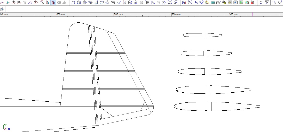

Post: 6 sty 2016, o 22:25

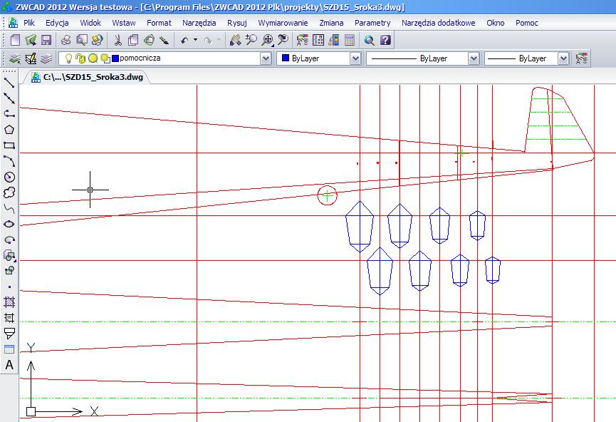

W związku z tym, że zacząłem bawić się CAD-em (a właściwie postanowiłem spróbować ;) ) powstały pierwsze rysunki Sroki w zwCAD. Na teraz narysowałem tył kadłuba, pionowy i wyciągnąłem kilka wręg:

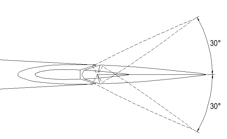

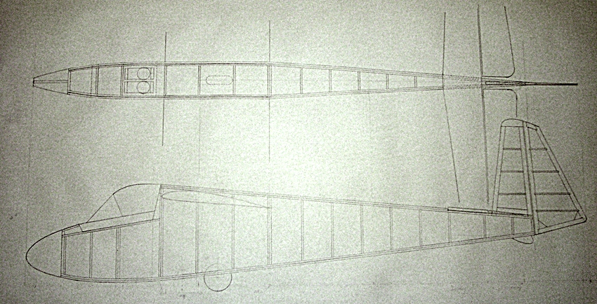

Post: 2 lut 2016, o 22:25

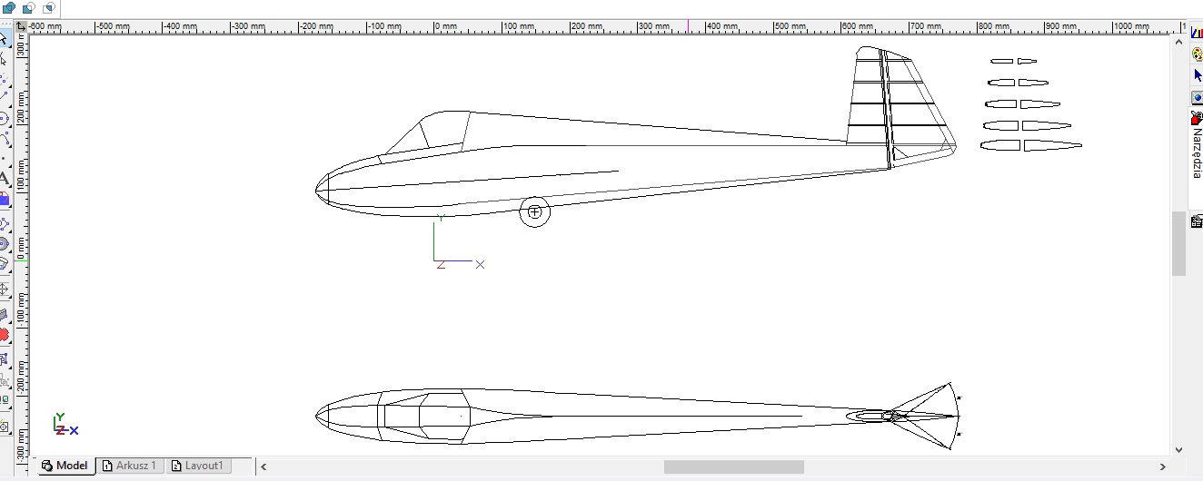

Powoli, ale jednak ;) Rysowanie posuwa się do przodu :D
