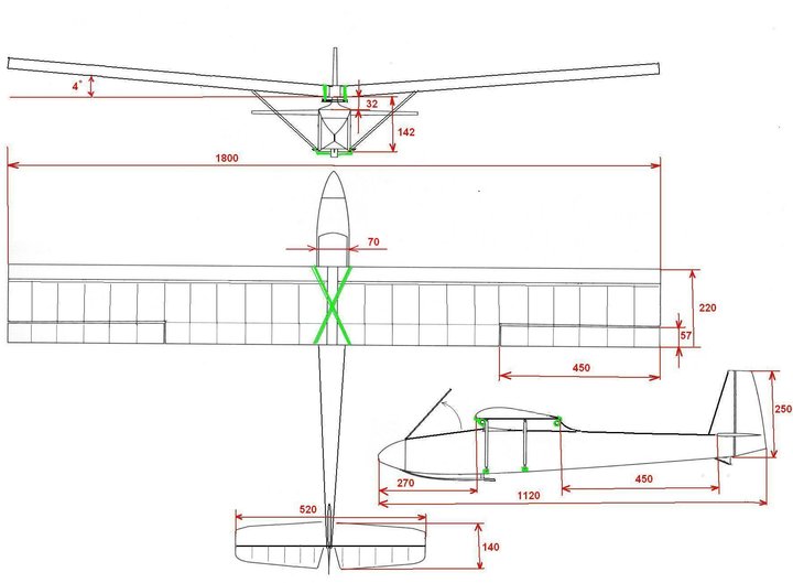

Wykonałem według wskazówek „milo” elegancki hol ale wygląda na to ,że nie umiem na nim startować. :shock: :o Po niefortunnych przeżyciach z Liskiem nabrałem jeszcze większej werwy do pracy. Nie może być tak ,że nie opanuję tego tematu. Aby potrenować muszę mieć coś do tego treningu. Jakiegoś trenerka. Szukałem czegoś w miarę prostego. No i padło dzięki naszemu formowemu koledze „ali1983”na przedwojenny MS-13 „Bocian”. Wydaje się idealny. ;) Nie będzie to oczywiście pół makieta jak w przypadku „aliego” tylko wersja „easy”. Myślę ,że nie będzie zły za zdublowanie pomysłu. ;)
Żeby rozpocząć budowę potrzebne mi będą pewne wskazówki od kolegów z forum. Szkic wstępny powstał. Myślę ,że „milo” też trochę mi podpowie. Jaki zastosować profil ,kąt zaklinowania , ewentualne korekty wymiarów itp.
Kadłub to skrzynka z balsy 3,0 z otwieraną częścią aby dostać się do bebechów. Skrzydła konstrukcyjne , monolit ze wzniosem. Statecznik pionowy dzielony w połowie. Skrzydło mocowane na pasy gumy modelarskiej wraz z zastrzałami (na szkicu zielone).

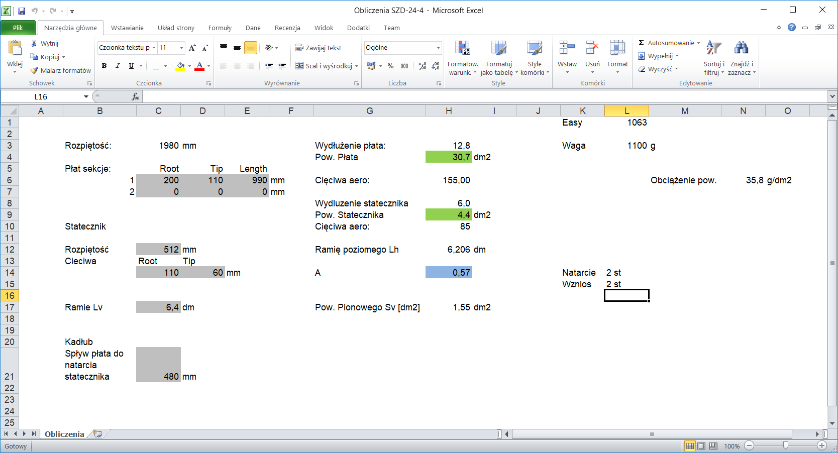

Pozwoliłem sobie wrzucić dane w arkusz celem przeliczenia modelu.
Nie podałeś cięciwy statecznika poziomego na zakończeniu.
Przyjąłem 120mm.
Wydłużenie płata: 8,2
Pow. Płata: 39,6 dm2
Wydłużenie statecznika: 4,0
Pow. Statecznika: 6,8 dm2
A: 0,51
Wygląda dobrze, choć nie wiem czy wydłużenie poziomego nie powinno być większe z uwagi na to, że ma to być trenerek (Niestoj podaje 4,0 - 5,5)
Co do profilu, możesz rozważyć S3021 - płat będzie prosty w budowie - a jeśli chodzi o właściwości lotne: z małym obciążeniem powierzchni powinieneś być zadowolony (viewtopic.php?f=69&t=146#p1299)
Myślę, że z wagą powinieneś celować w okolice 1100 gramów - da to obciążenie pow. na poziomie: 27,8 g/dm2

Dzięki Tomek! Fajnie ,że to przeliczyłeś. :)
Jest to dla mnie pozytywna informacja która daje bodziec do pracy.Możesz zasugerować wydłużenie poziomego? Zwiekszyć rozpiętość czy powierzchnię?

Post: 9 lip 2015, o 22:30
Przygotowałem kilka opcji, nie wiem która będzie lepiej pasować do obrysu ;)
Pozostałe dane są takie same jak w poście powyżej.
Opcja 1,
Rozpiętości 580mm, cięciwa 130mm, na końcówce 100mm.
Wydłużenie statecznika: 5,0
Pow. Statecznika: 6,7 dm2
A: 0,50
Opcja 2,
Rozpiętość 600mm, cięciwa 130mm, na końcówce 100mm.
Wydłużenie statecznika: 5,2
Pow. Statecznika: 6,9 dm2
A: 0,51
Opcja 3,
Rozpiętość 580mm, cięciwa 140mm, na końcówce 90mm.
A: 0,50
Post: 10 lip 2015, o 08:31
Posty: 831
Dziękuję Tomek za pomoc ! :) Wybiorę opcję 2.Obrys wykonam podobny do oryginału.

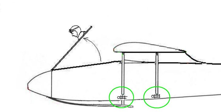

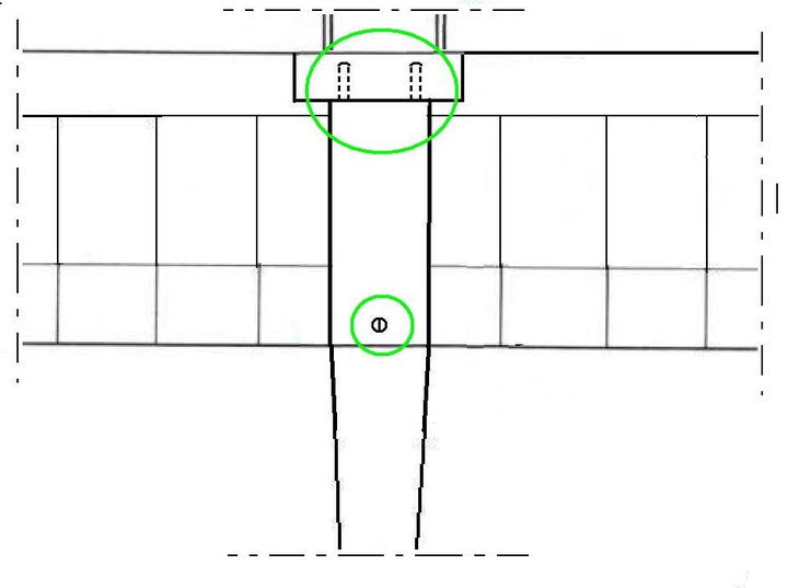

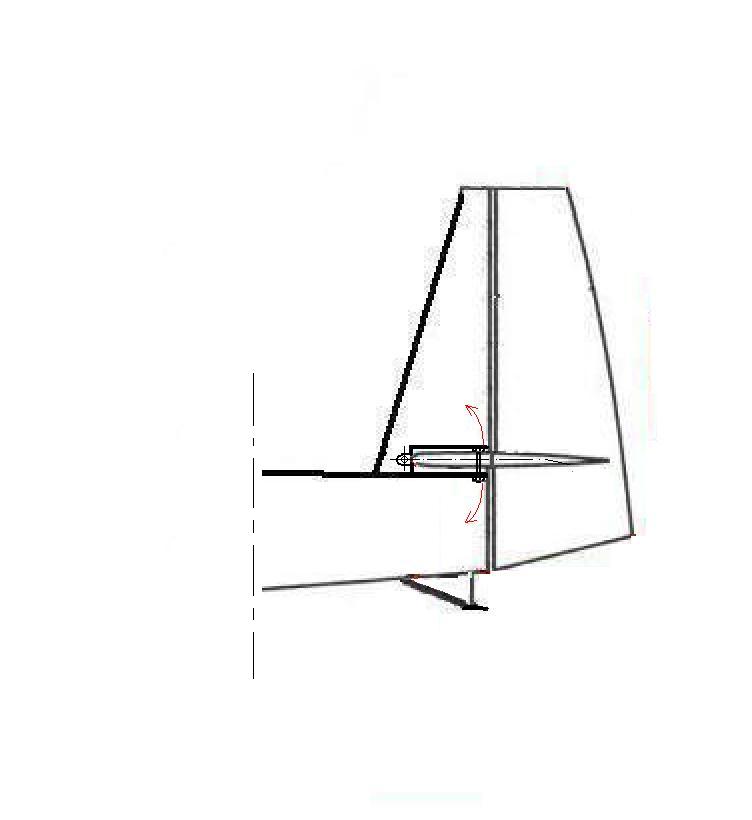

Jeżeli to ma być szybowiec do treningu - moim zdaniem powinieneś skorzystać z planów jakiegoś modelu z internetu lub zaprojektować sam, bo znów zrobisz model z bagażem wad pierwowzoru - to polecam Aquilę download/file.php?id=8238&mode=view. Prosty w budowie, wiele wybaczający. Wielu na nim wyszkoliłem ;) . Płaty na gumie, dodatkowo zastrzały też na gumie..... miałem tak wykonany model, rozwiązanie proste, ale nie zawsze dające pewność podczas startu. In minus jeszcze jest samo umiejscowienie, a właściwie zamontowanie poziomego. Zrobisz na stałe? Widzę w tym kolejny mały, ale jednak problem.
Oczywiście to moje sugestie ;) .
Post: 10 lip 2015, o 21:57
Posty: 831

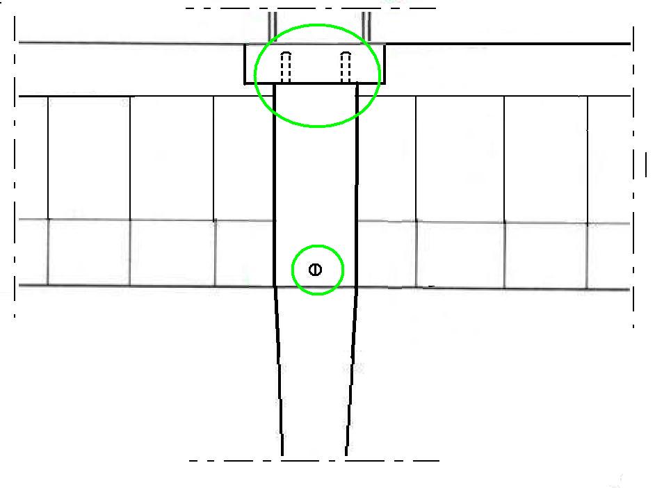

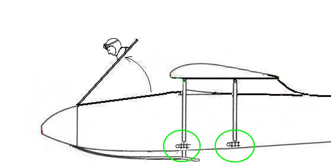

Twoje sugestie są dla mnie cenne. ;) Statecznik poziomy mogę wykonać jako regulowany.Czy jego zamocowanie (położenie) w stosunku do płata nie jest w porządku?
Wersja na gumy powstała z myślą o elastyczności w trakcie małej kraksy. ;) Mogę wrócić do sprawdzonego mocowania tak jak mam w silnikówkach. To mocowanie przeżyło nie jeden kapotaż bez szkody dla modelu. 8-) Zastrzały będą wtedy na agrafkę. Przy tym typie usterzenia regulację steru wysokości w modelach silnikowych ma rozwiązaną tak jak na szkicu. Nie widzę problemu aby ja zastosować w modelu szybowca. Profil dam taki jak sugerujesz.

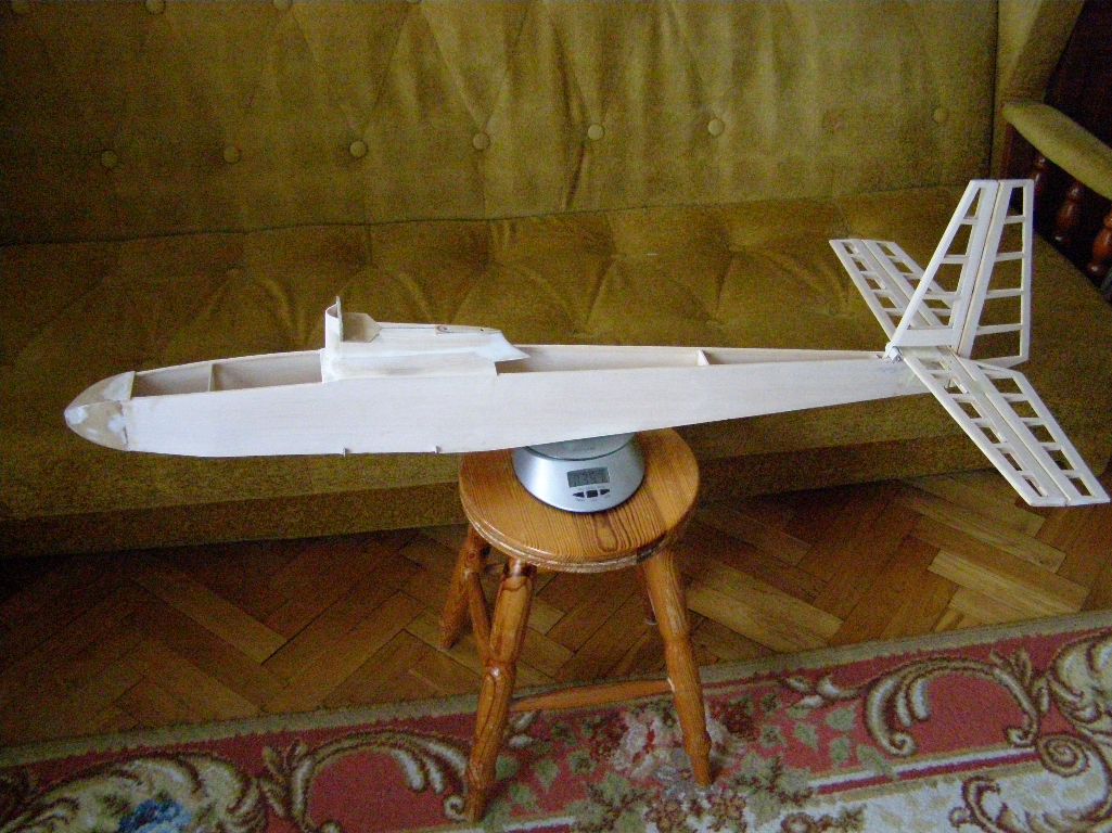

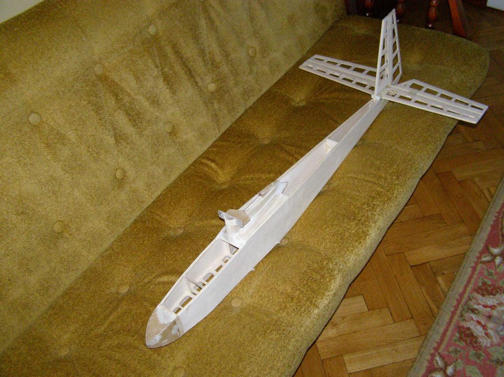

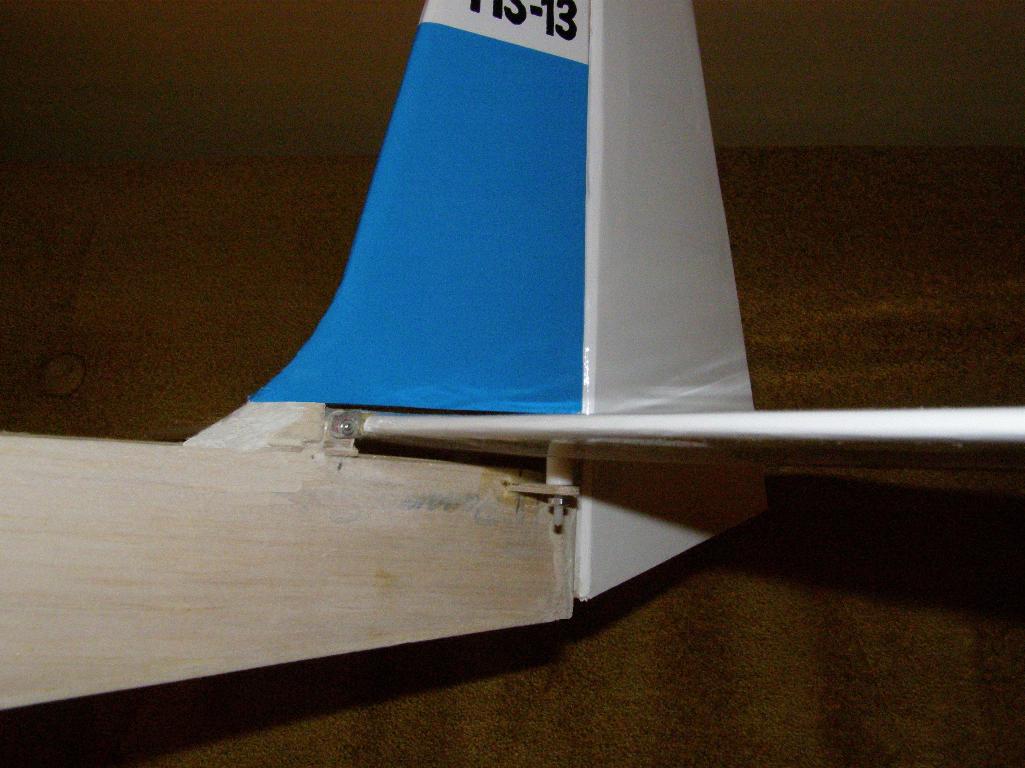

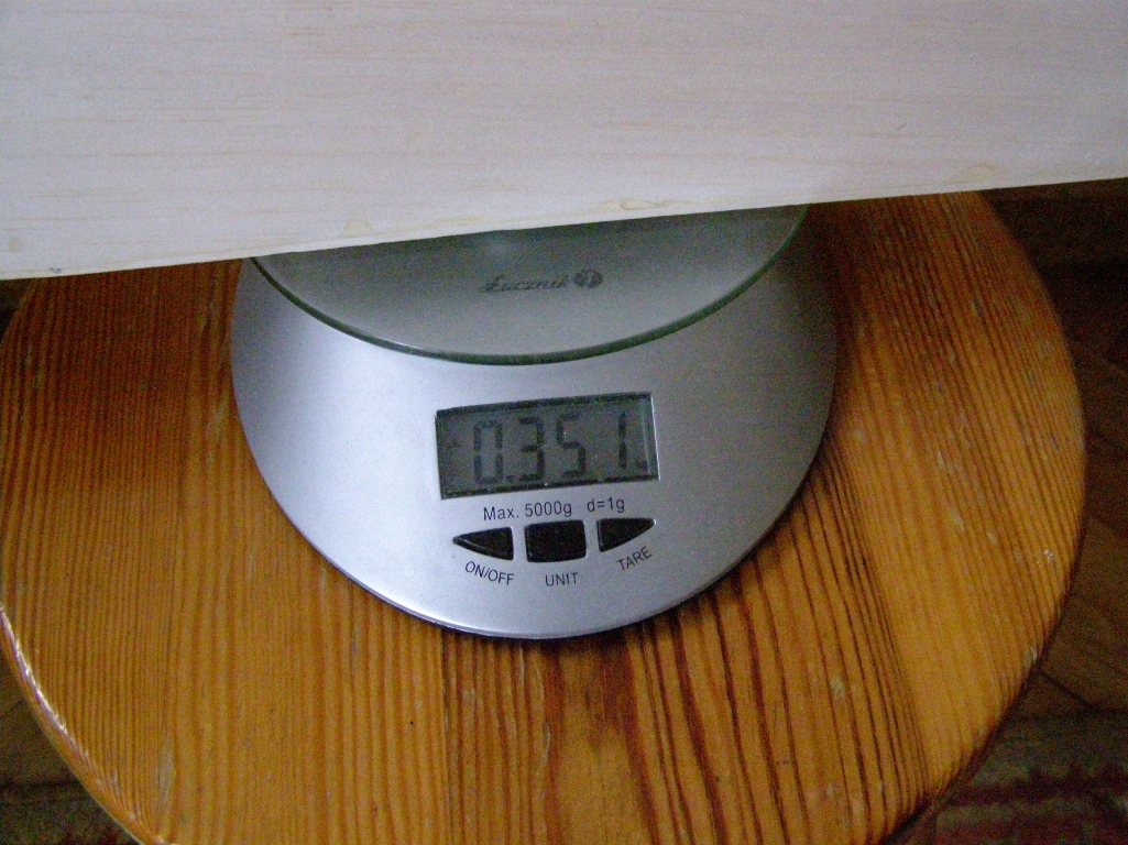

Zmieniłem w tytule tematu na „Bociek” (właśnie taka nazwa prawdopodobnie była mu przypisana). Nie będzie sie mylił z powojennym "Bocianem" ;) . Właściwie kadłub jest już zmajstrowany. :) Przyjdzie jedynie go zamknąć ,wykonać pokrywę i płozę . Więcej już tutaj nic nie przybędzie. Jedynie folia i wyposażenie. Zastanawiam się czy nie wkleić dodatkowej wręgi z balsy w ogonie. Pudło jest sztywne. Dałem dodatkowo sosnowe podłużnice 3X5 wzdłuż balsy. Nie chce już tam więcej nic pchać. Całość z usterzeniem waży 351 gramów. A jest to kawał „drachla”. ;)Teraz przymiarka do skrzydełka .Profil będzie taki jak zasugerował "milo".

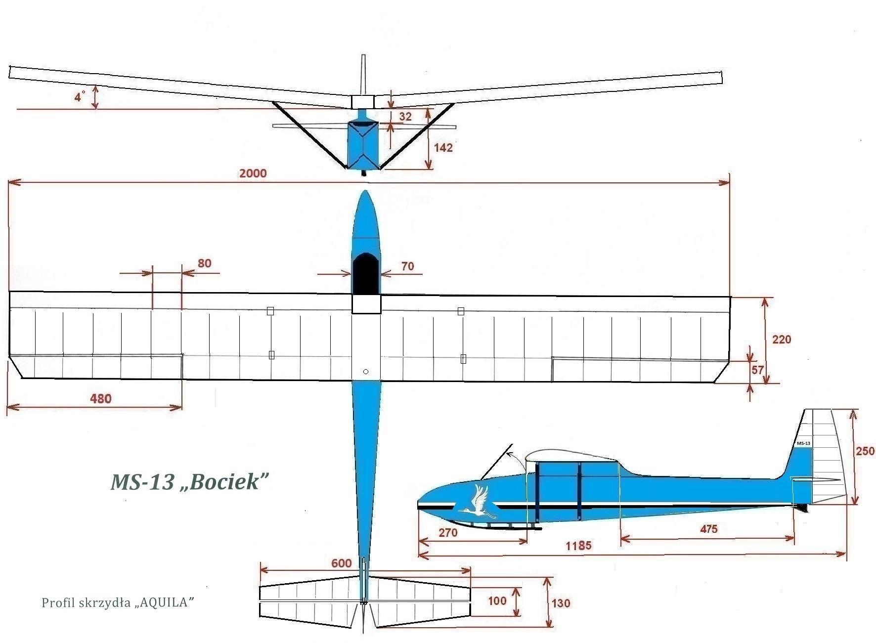

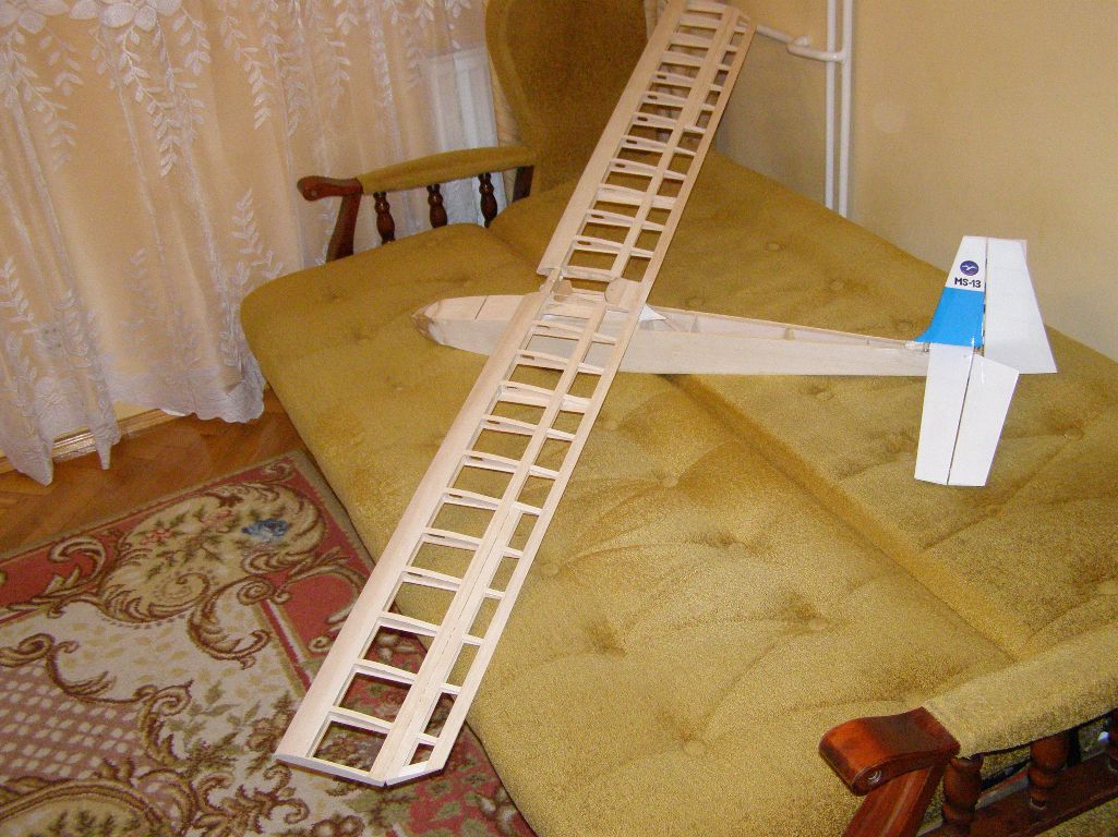

„Bociek” zaawansowany w 80%. ;) Trochę różni się od pierwszej koncepcji. :lol: Rozpiętość wzrosła do 2000 mm. Jako ,że skrzydło tworzy jedną całość to ta rozpiętość transportowo już nie jest taka fajna. :shock: Ale damy radę. :lol: Mocowanie skrzydła i regulacja statecznika poziomego „samolotowa”. Przed zamknięciem kadłuba w cz.dolnej chciałbym prawidłowo umieścić zaczep do startu gumowego. Ukłon w stronę kolegów którzy mogliby mi wyznaczyć środek ciężkości według programu (nie posiadam go). ;) Według moich obliczeń „na piechotkę” wychodzi 75 mm od krawędzi natarcia.
Barwy to będzie moja „radosna twórczość”. :lol: Mam niebieską folię po „Lisku” to i nawiążę do jego barw.
