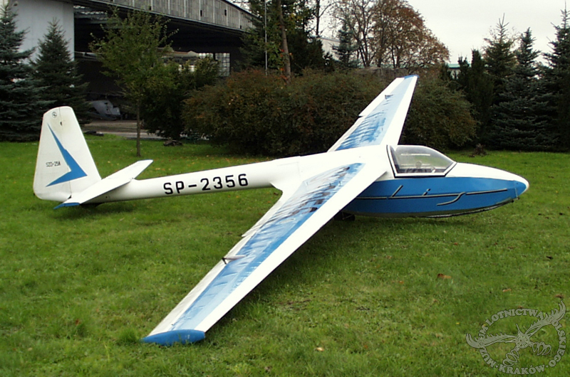

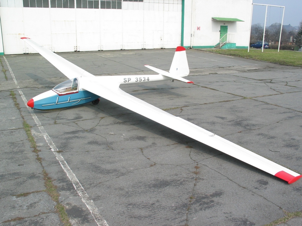

Śledząc malowanie "Lisów" to powtarza się głownie jeden motyw - biało-błękitny. Połączyć te dwa kolory wzdłuż skrzydła za pomocą dwóch kolorów może być problemem. Zakładać jedną folię na drugą to chyba bez sensu. Ciekawi mnie, jak to robicie przy takiej kombinacji? Przy pokryciu cało balsowym to żaden problem. ale na żeberkach?
"Lis" gliwicki.

"Lis" w ML Kraków.
96b.jpg [ 392.29 KiB | Przeglądany 22130 razy ]
"Lis" zamojski na zlocie w Olsztynie.
CIMG1338.JPG [ 27.18 KiB | Przeglądany 22130 razy ]

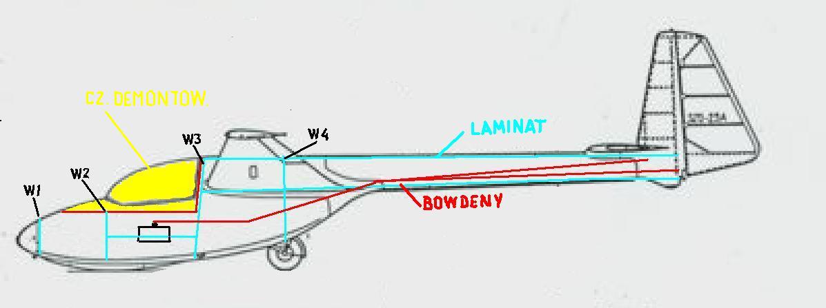

Do "Lisa" myślę ,że uda zaadoptować się skrzydła z "Jaskółki" (czytaj :Kumaka 2) :) . Moja delikatna wizja kadłuba. Nie mam doświadczenia z bowdenami ale chyba idzie je tak zamocować ;) .
