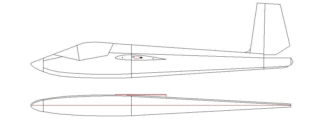

Podkręcam trochę temat szybowców "easy" :) "Kobuz", moja wielka pasja i miłość :lol: , na razie w easy, myślę, że w niedługim czasie może i w lepszym odwzorowaniu.
Ten będzie troszeczkę zaokrąglony - kadłub - skrzydła od mAkro....czyli ok 2 m rozpiętości, reszta tak jak w zamieszczanych w tym dziale modelach. Na początek mały zrzucik z cada....narysowane mam o wiele więcej :P .

Super,
następny piękny szybowiec w naszej kategorii. Tak się właśnie zastanawiałem co wybierzesz, skoro Jaskółkę buduje Mirek.
Na rysunkach nie widzę haka... a nosek jest tak specyficznie odcięty.... Czy Kobuz będzie miał silnik :roll: :?:

Szkice są wstępne, muszę poprawić trochę nosek w rzucie z góry. Będzie to szybowiec, bez napędu. Dla lepszej orientacji zobacz opis na stronie PiotraP
http://www.piotrp.de/SZYBOWCE/pszd212b.htm
Mam nadzieję, że to będzie udany model ;) , płaty sprawdzone, że będzie ładnie wyglądał w powietrzu :) .

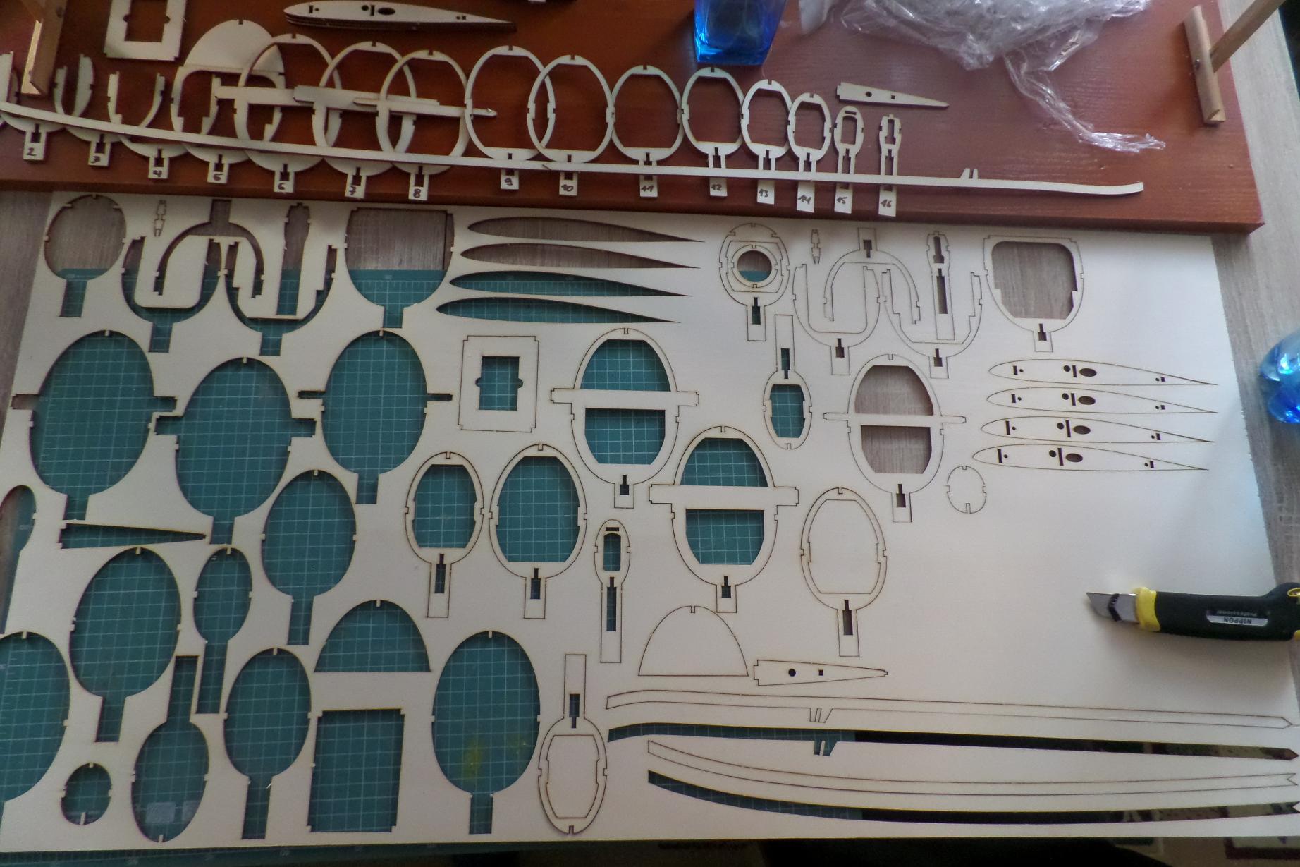

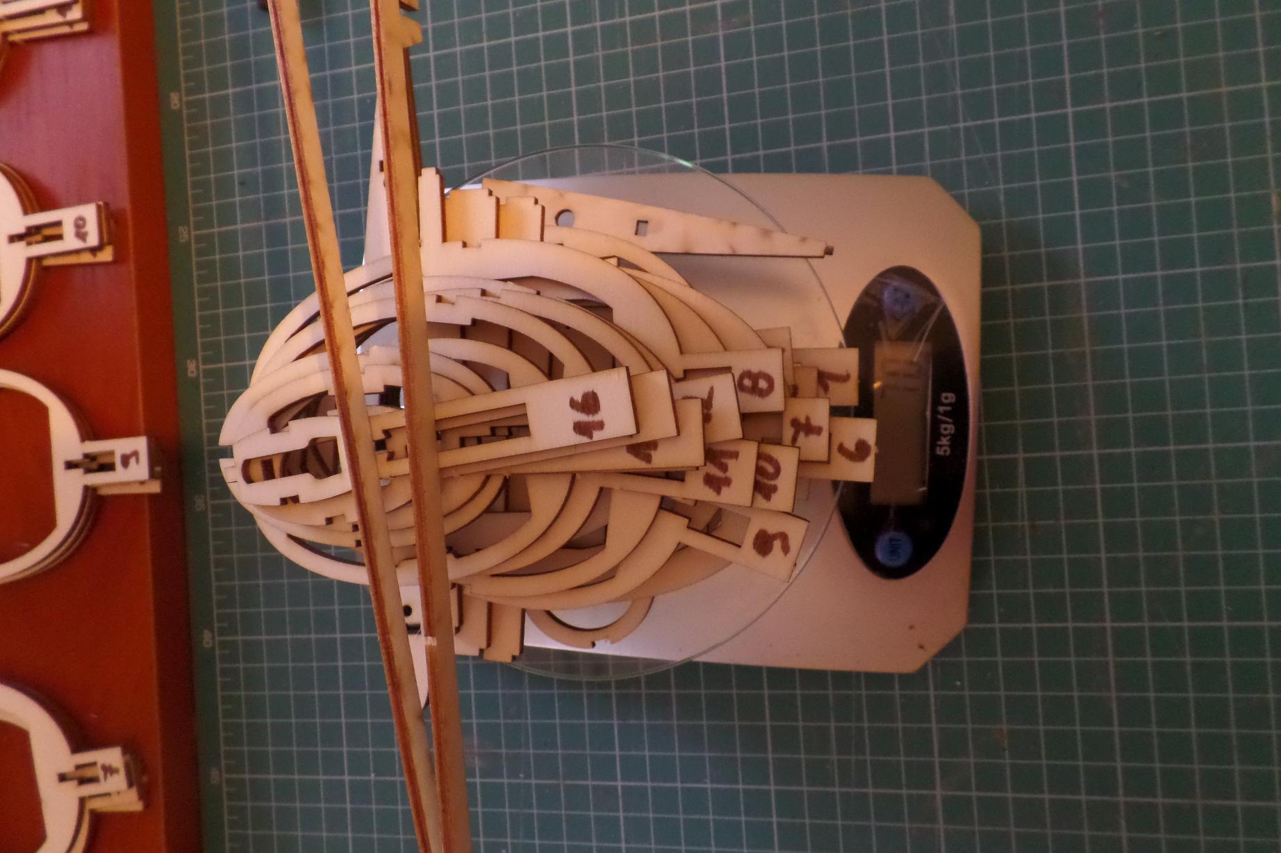

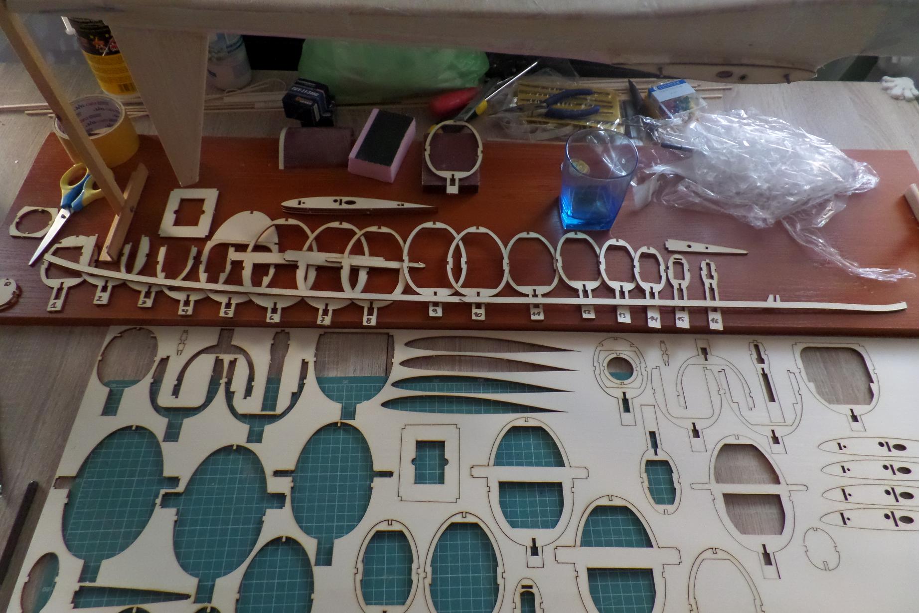

Formatki:
SAM_4166_40.jpg [ 280.53 KiB | Przeglądany 34770 razy ]
SAM_4167_40.jpg [ 269.96 KiB | Przeglądany 34770 razy ]

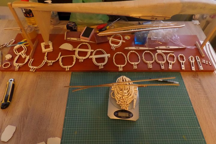

Całośc waży 70 gram. Balso-sklejka 3mm.
SAM_4170_40.jpg [ 300.52 KiB | Przeglądany 34770 razy ]
SAM_4169_40.jpg [ 228.57 KiB | Przeglądany 34770 razy ]

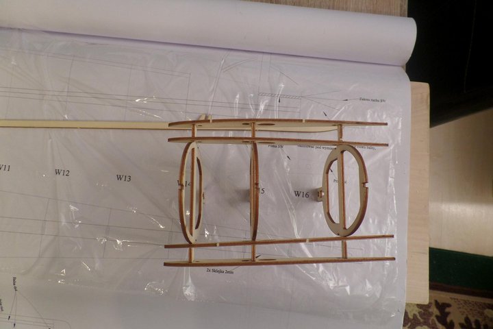

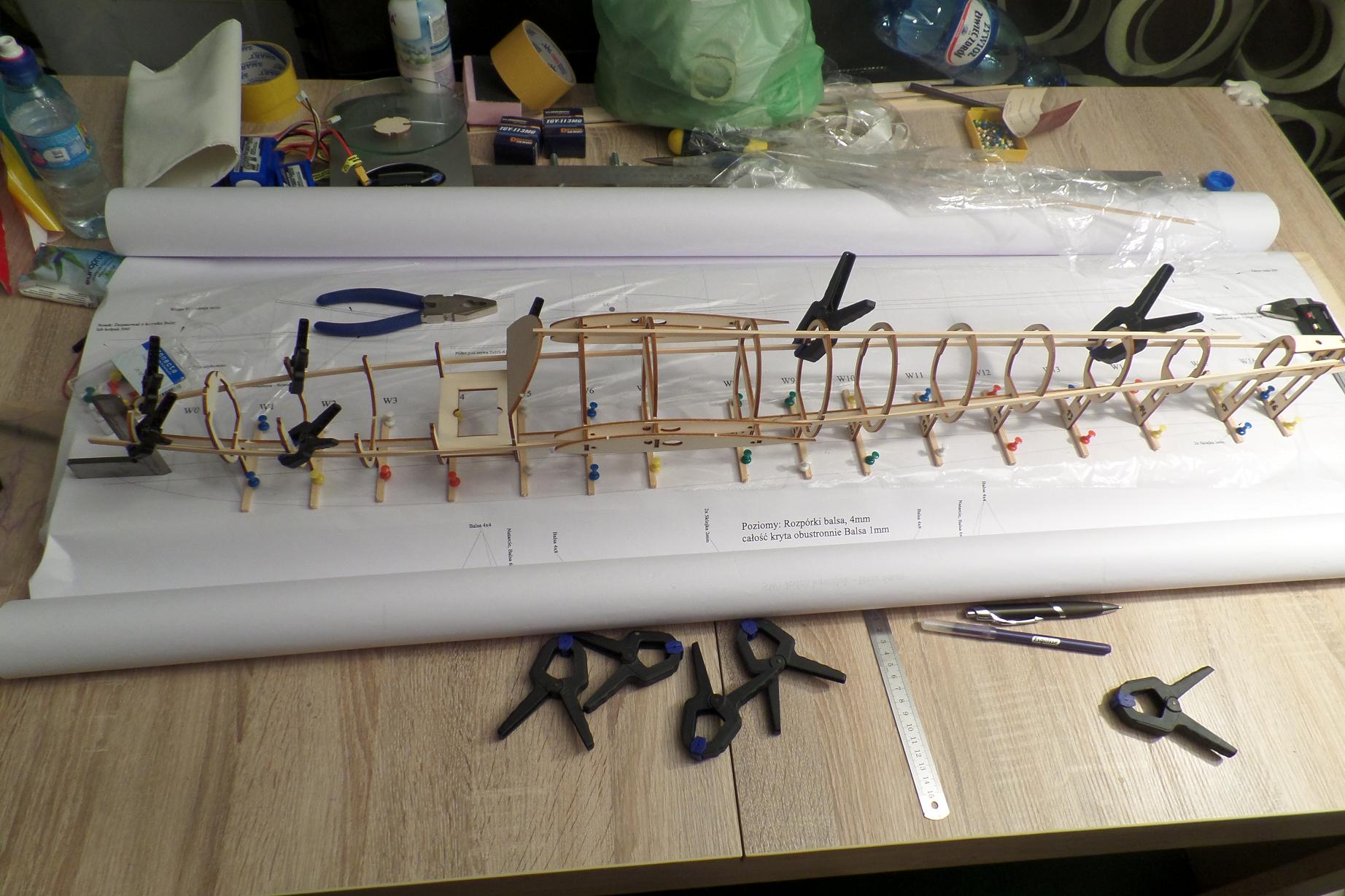

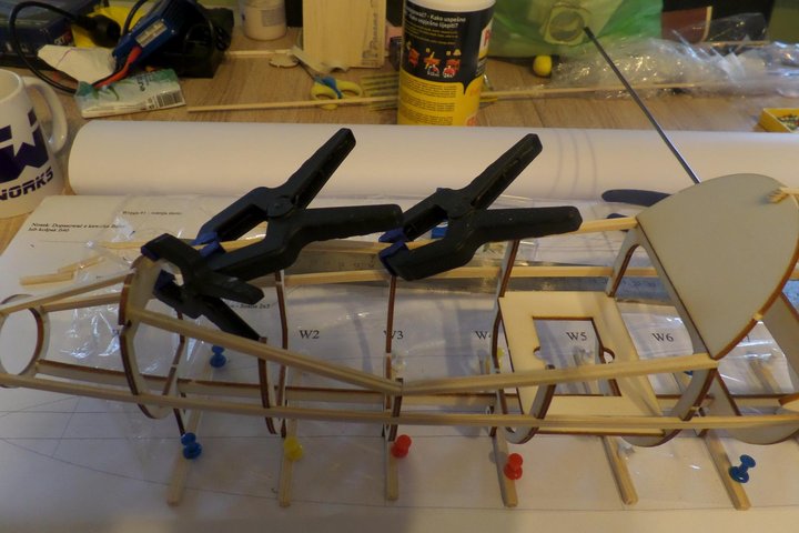

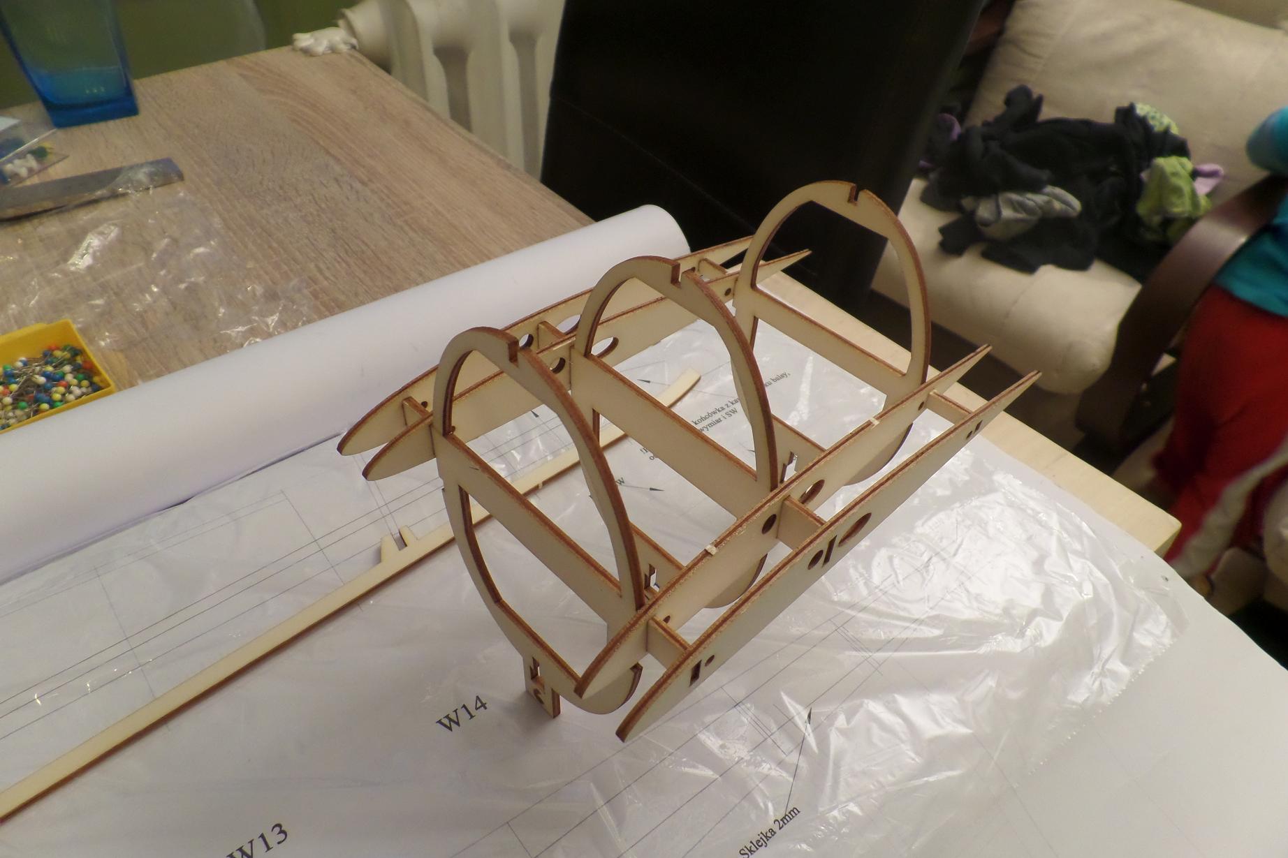

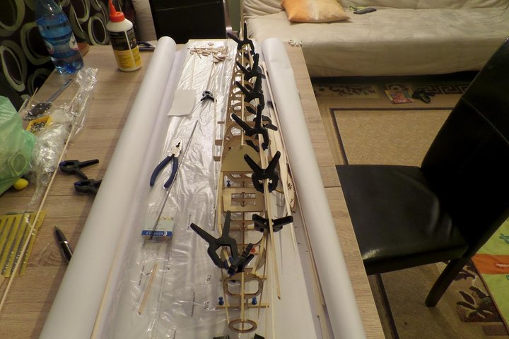

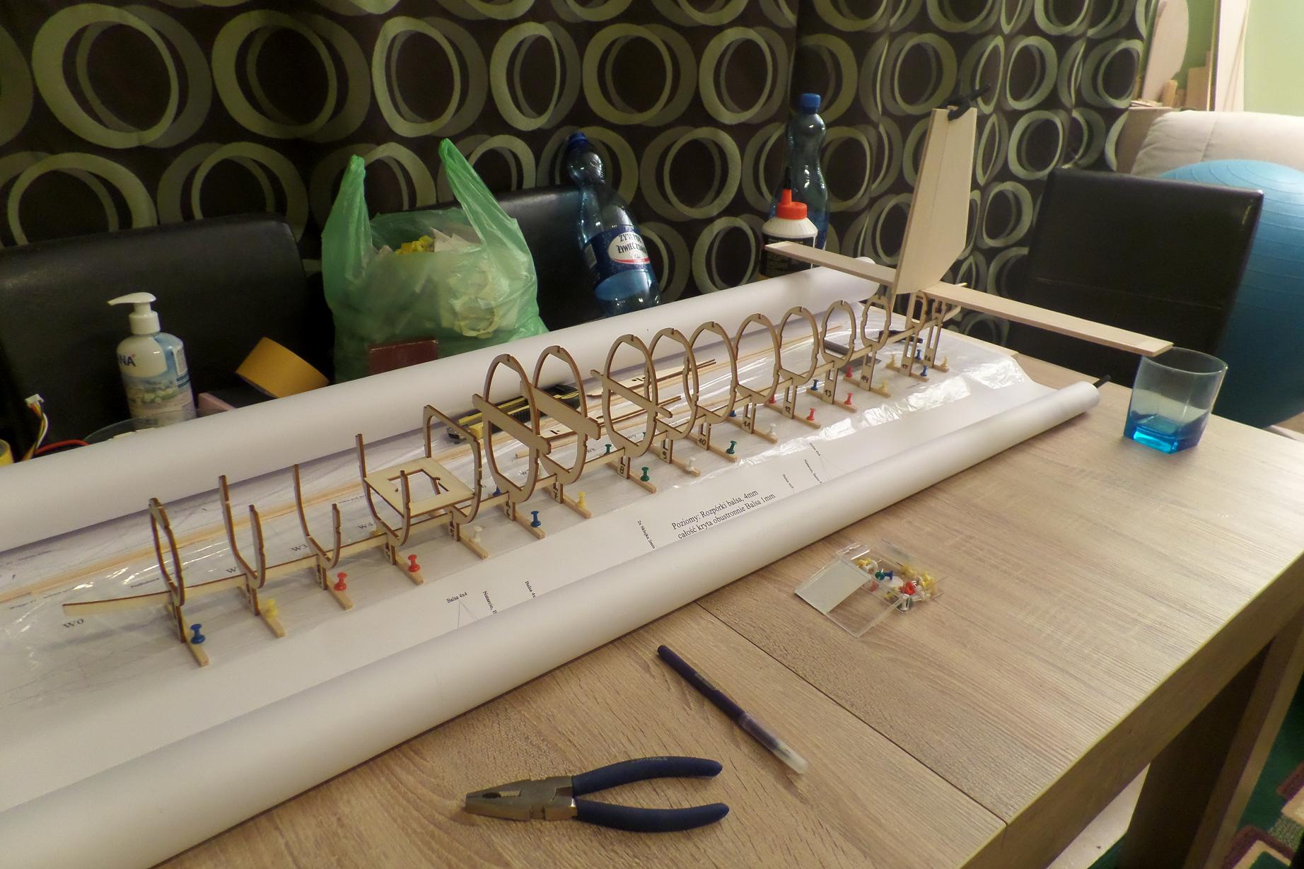

Składamy kadłub:
SAM_4171_40.jpg [ 201.74 KiB | Przeglądany 34764 razy ]
SAM_4172_40.jpg [ 187.17 KiB | Przeglądany 34764 razy ]
SAM_4173_40.jpg [ 195.96 KiB | Przeglądany 34764 razy ]

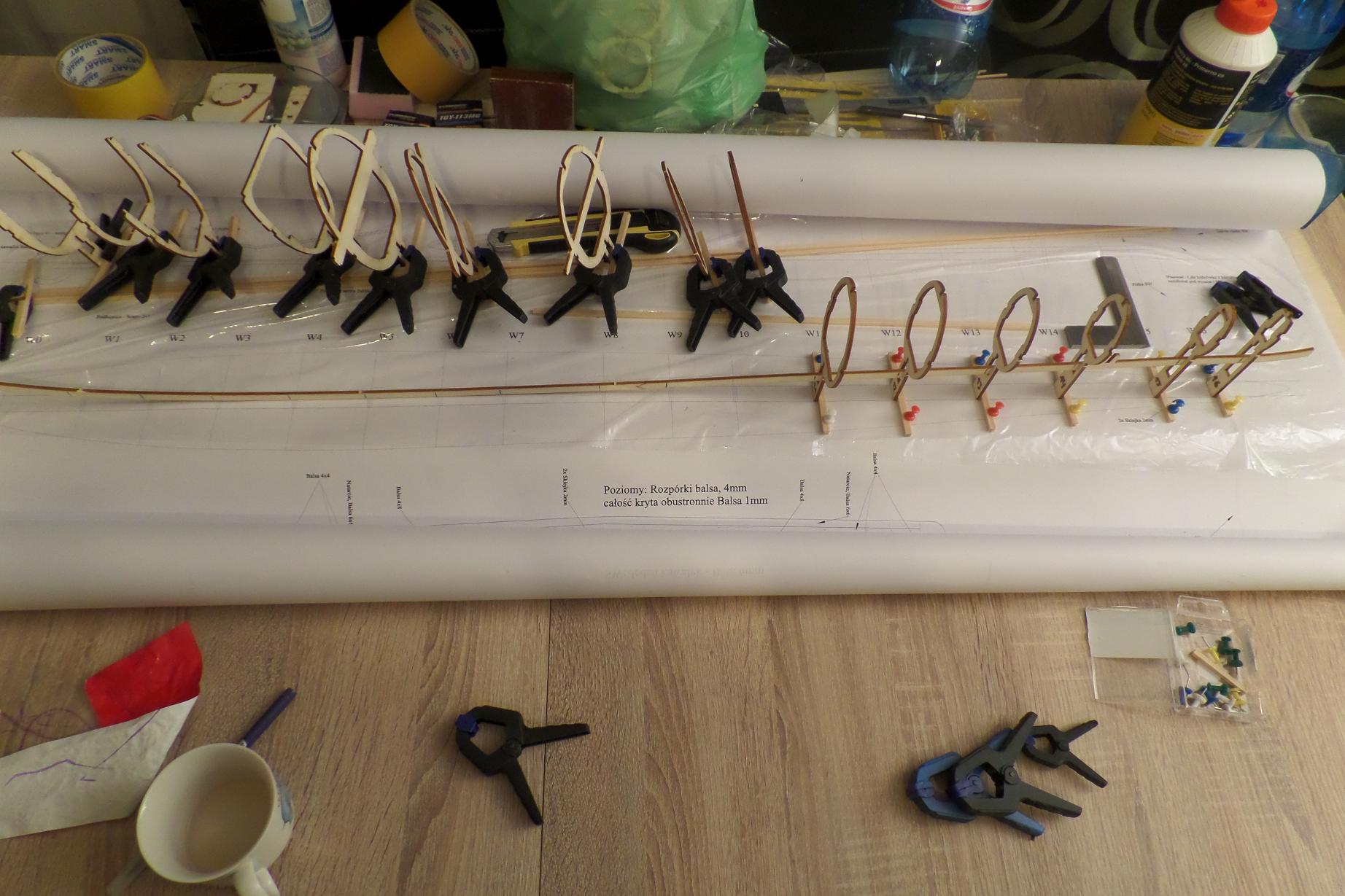

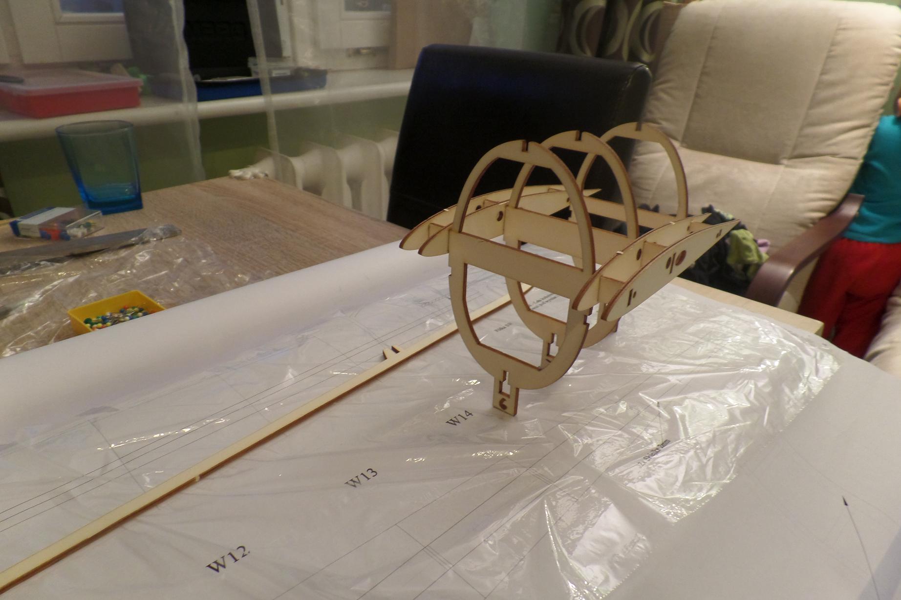

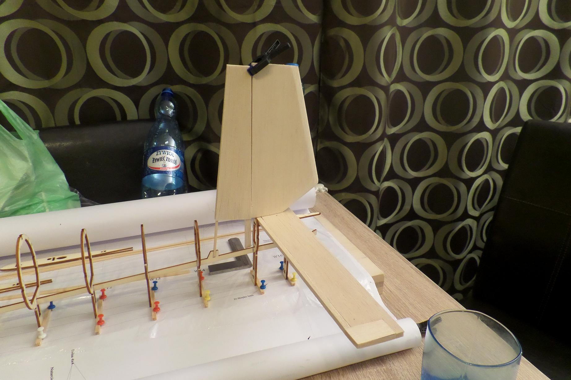

Przymocowałem do deski, aż się prosiło o usterzenie (zrobiłem wcześniej :D )
SAM_4174_40.jpg [ 254.23 KiB | Przeglądany 34755 razy ]
SAM_4175_40.jpg [ 269.23 KiB | Przeglądany 34755 razy ]
SAM_4176_40.jpg [ 226.53 KiB | Przeglądany 34755 razy ]
SAM_4177_40.jpg [ 282.31 KiB | Przeglądany 34749 razy ]
SAM_4179_40.jpg [ 134.36 KiB | Przeglądany 34749 razy ]

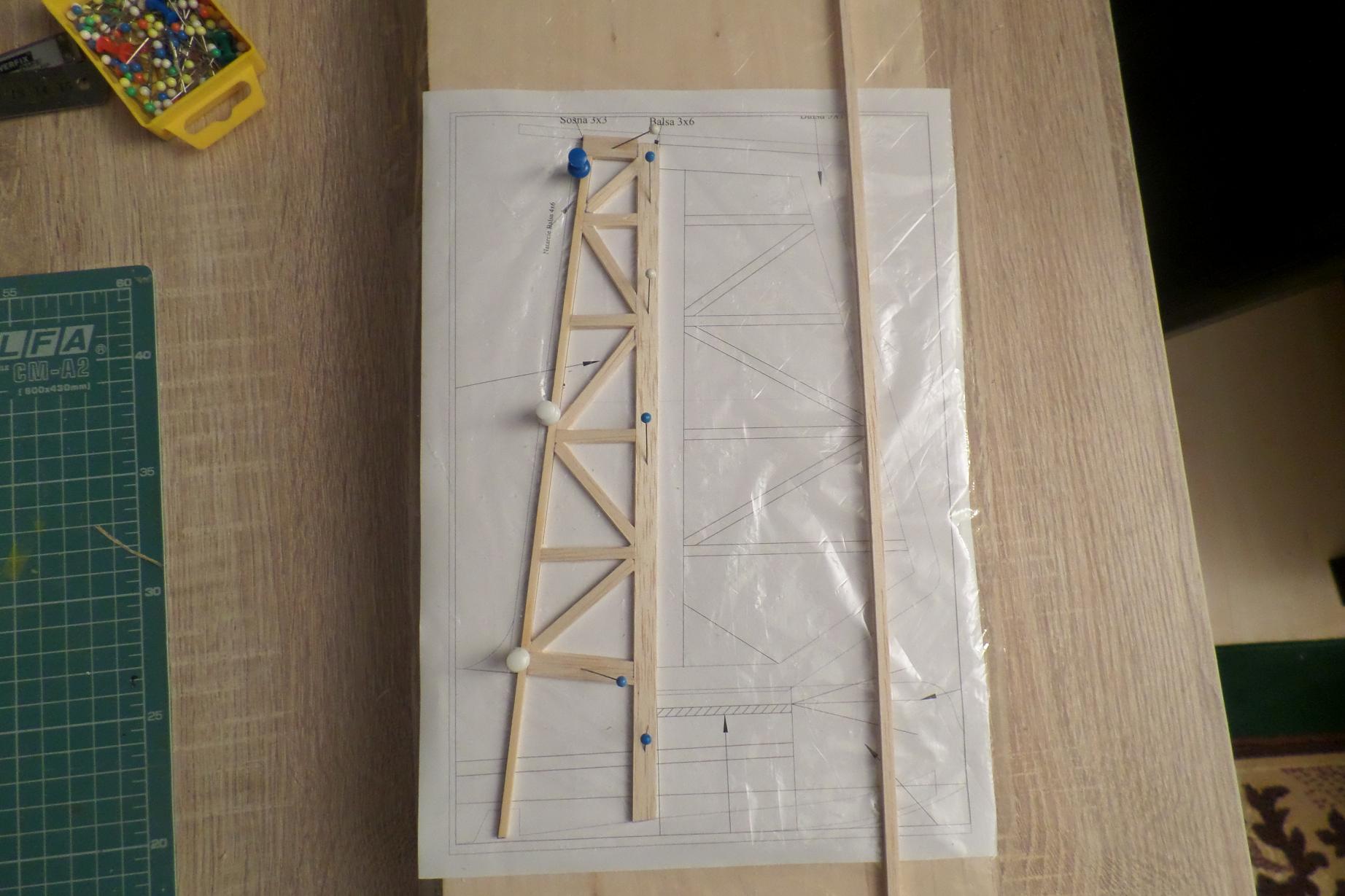

Brakujący wstęp - czyli budowa stateczników ;)

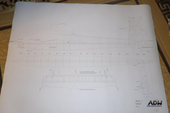

Rzut na przygotowane plany wykonawcze:
SAM_4127_60.jpg [ 284.84 KiB | Przeglądany 34725 razy ]

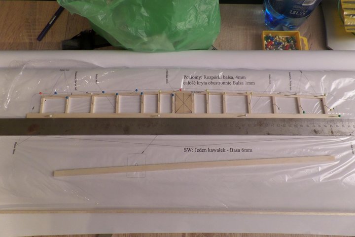

Poziomy:
SAM_4139_40.jpg [ 189.28 KiB | Przeglądany 34725 razy ]
SAM_4140_40.jpg [ 239.49 KiB | Przeglądany 34725 razy ]
SAM_4141_40.jpg [ 180.55 KiB | Przeglądany 34725 razy ]
SAM_4143_40.jpg [ 288.3 KiB | Przeglądany 34725 razy ]

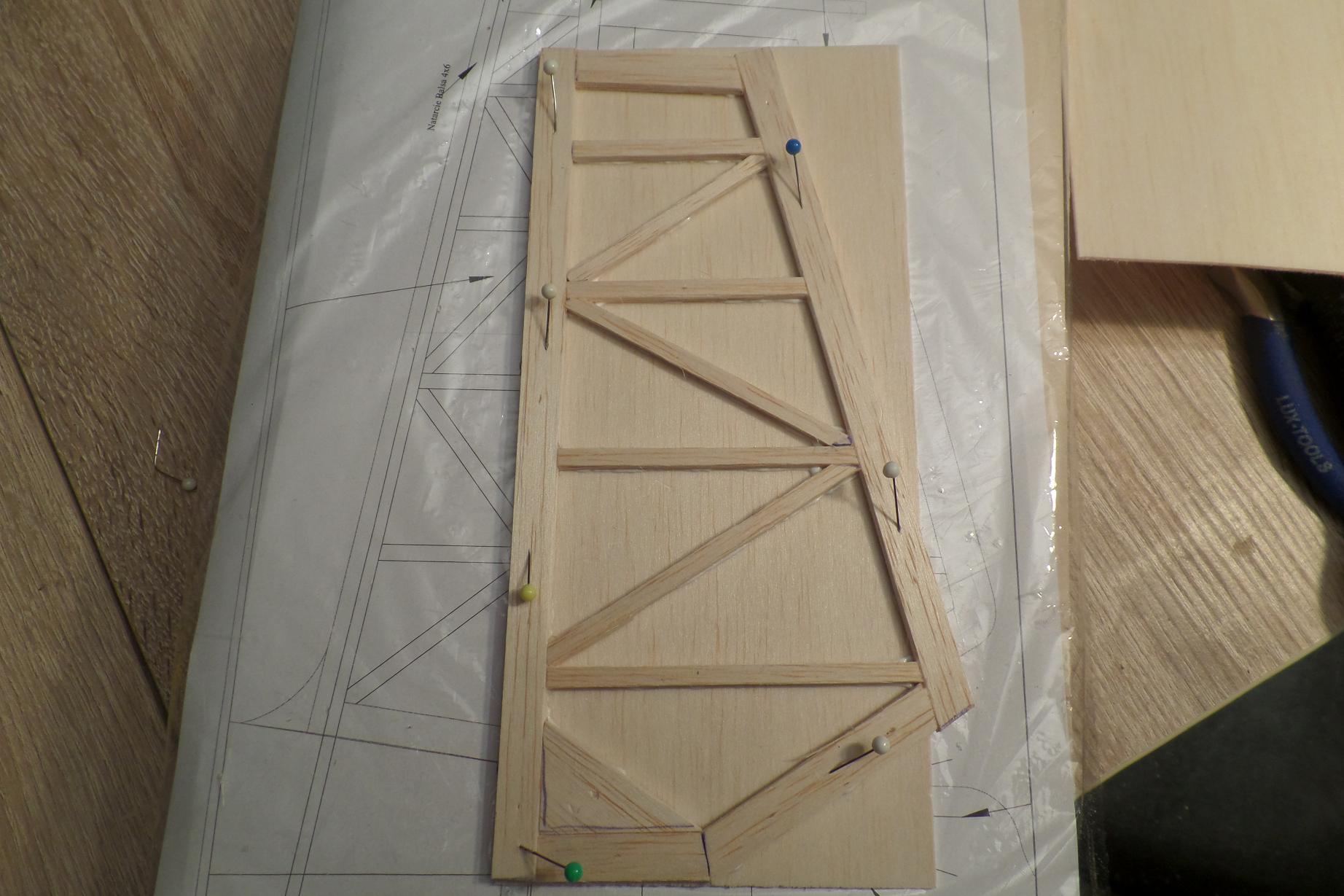

Pionowy:
SAM_4145_40.jpg [ 230.34 KiB | Przeglądany 34725 razy ]
SAM_4155_40.jpg [ 235.97 KiB | Przeglądany 34725 razy ]

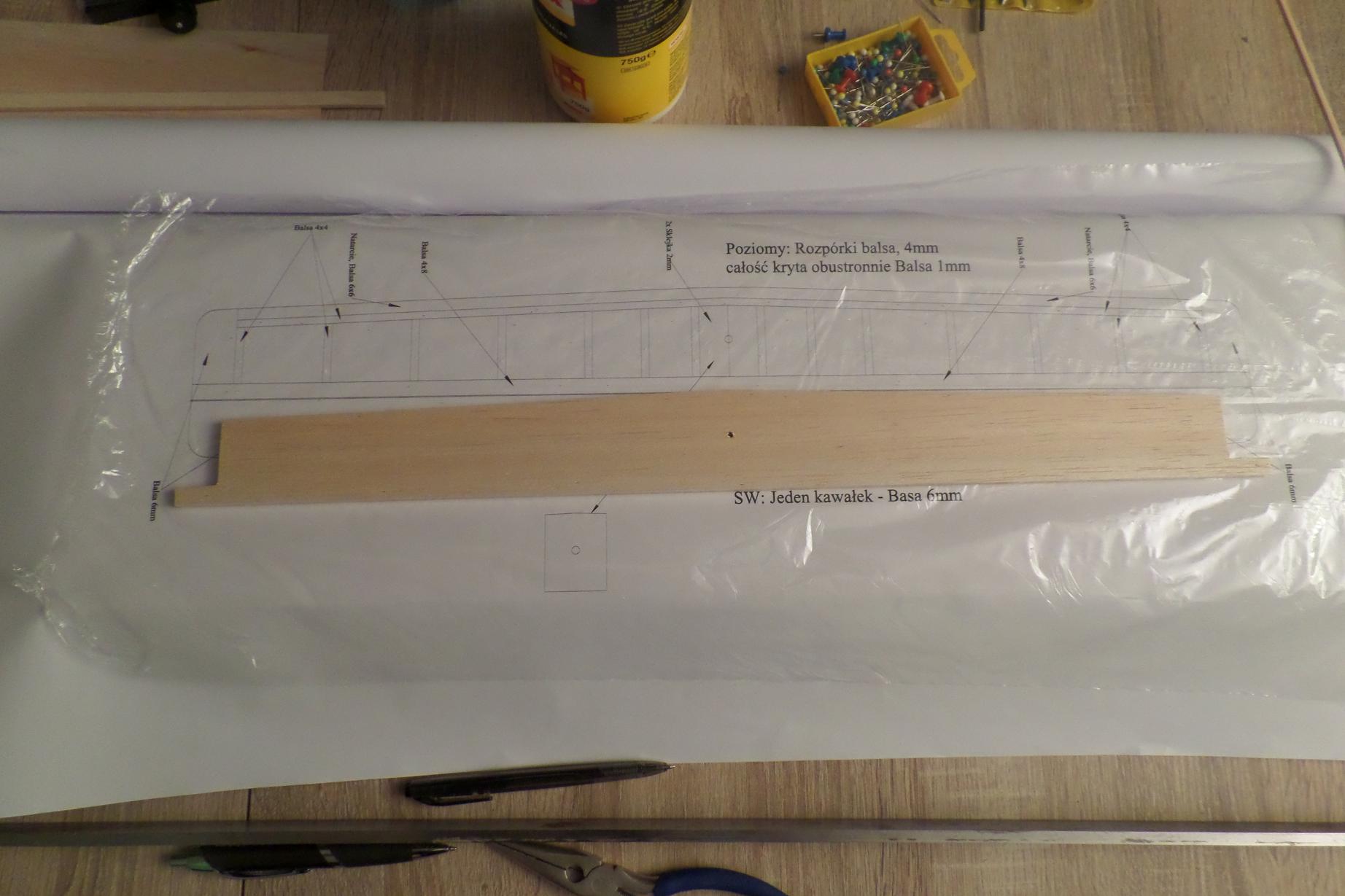

W koło pionowego przykleiłem kawałek balsy 6mm i przeszlifowałem.
Wszystko po to aby było do czego przykleić poszycie w tym miejscu.
SAM_4227_40.jpg [ 192.77 KiB | Przeglądany 34681 razy ]

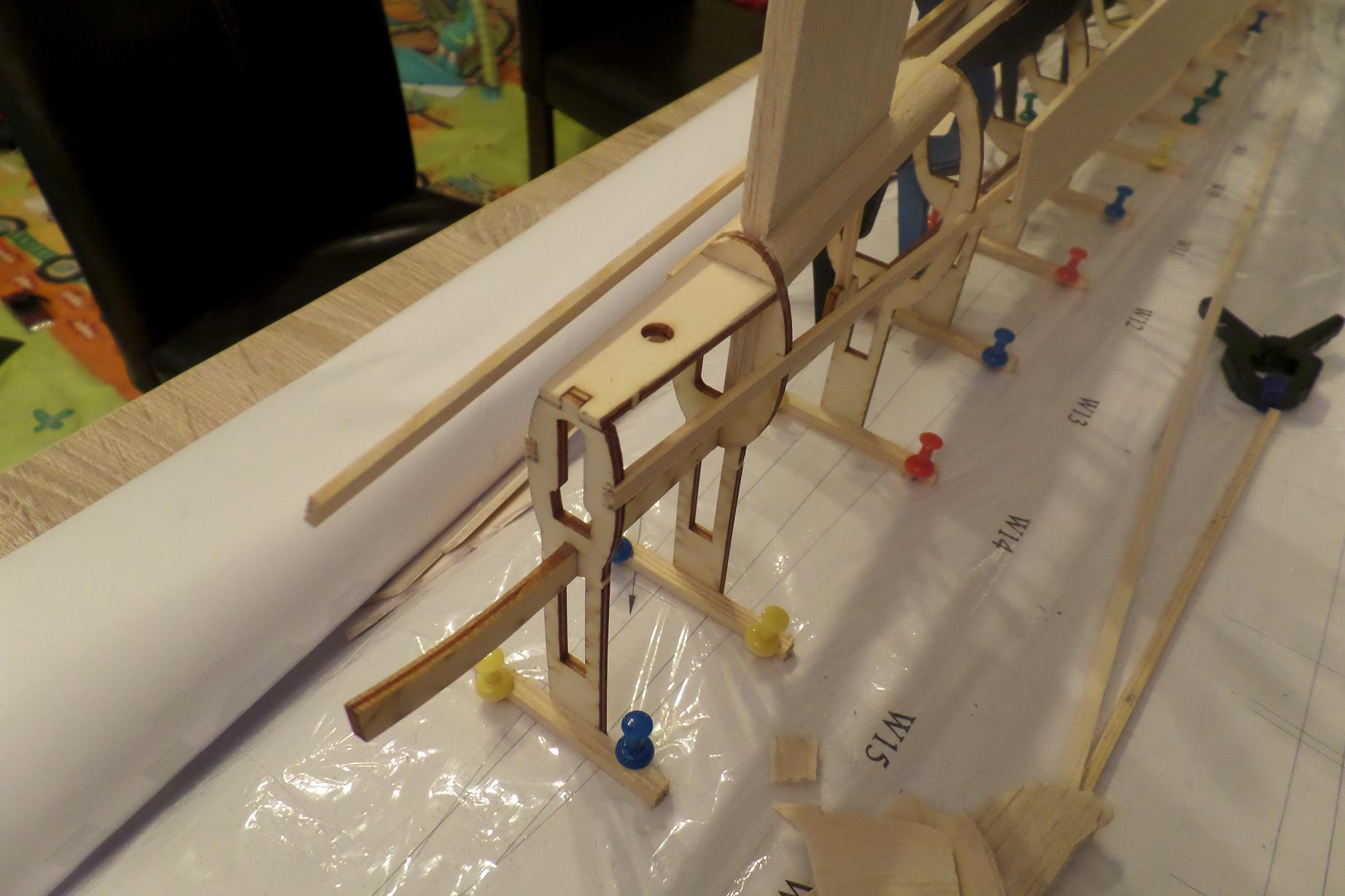

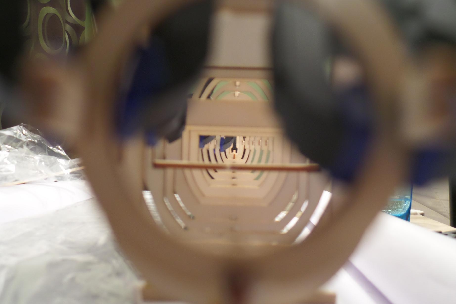

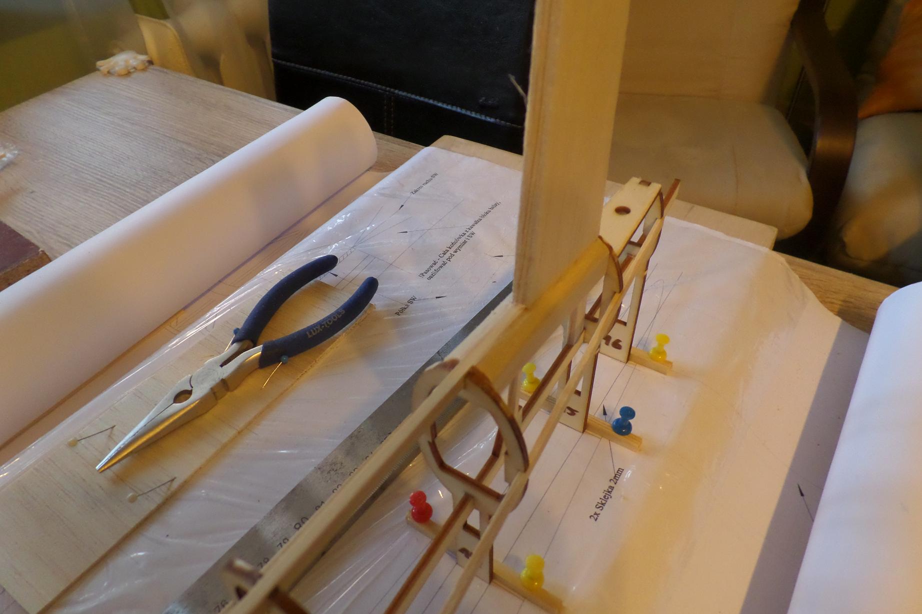

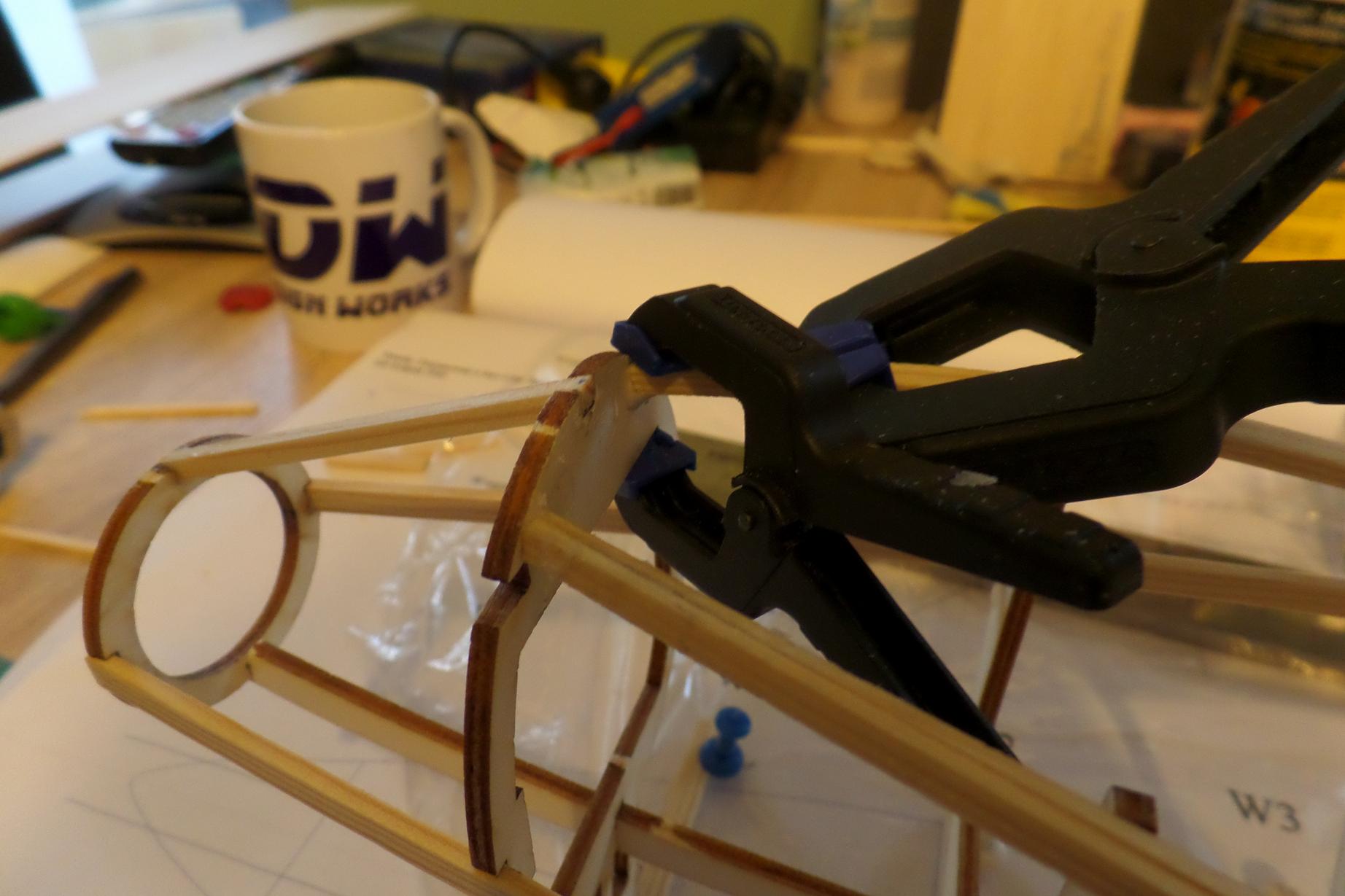

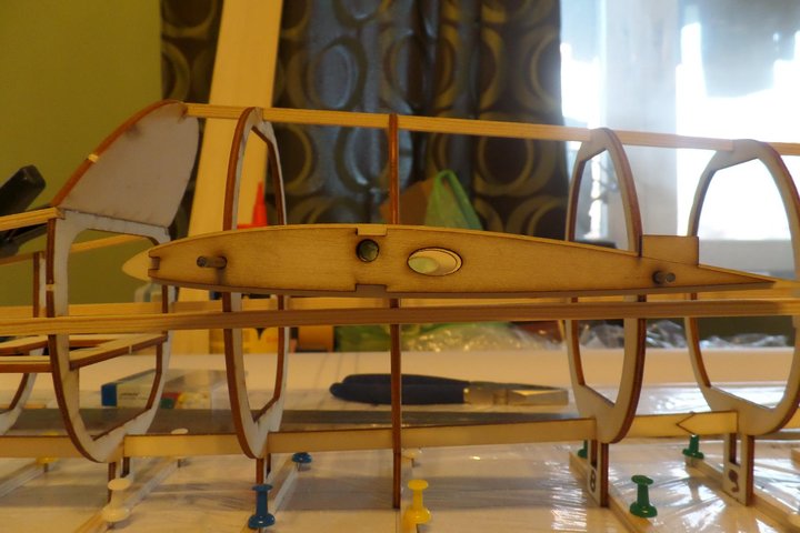

Okolice kabiny:
SAM_4228_40.jpg [ 222.54 KiB | Przeglądany 34681 razy ]
Tu niestety będzie potrzebna inwencja budującego. We wrędze W2, źle zostały wytrasowane miejsca na listewki.
Ja zrobiłem tak:
SAM_4229_40.jpg [ 174.07 KiB | Przeglądany 34681 razy ]
Jest to w zasadzie tylko wzmocnienie brzegu kabiny, więc nie powinno być problemów.

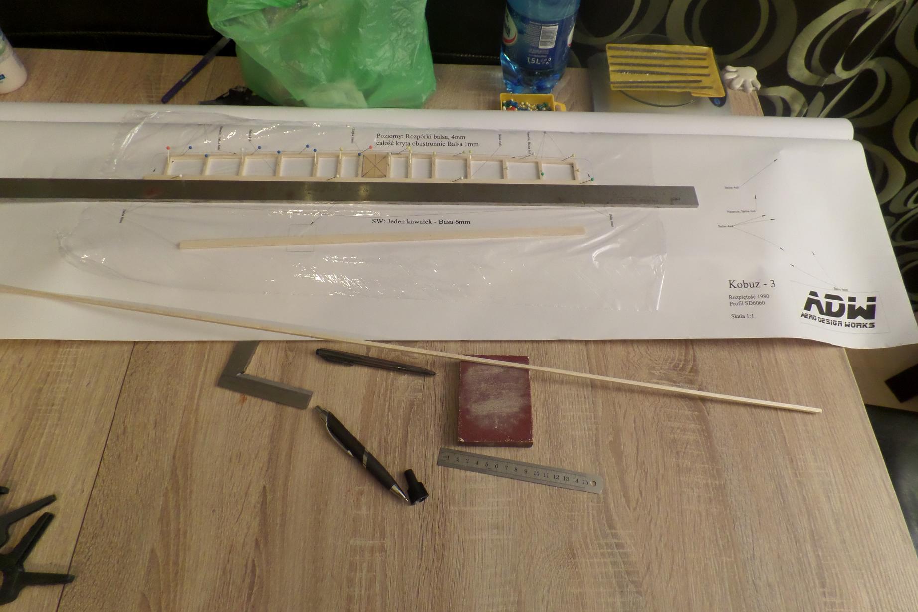

Póki co nic więcej Mi nie wyszło.
Tylko ta kabinka i zakończenie, które opisałem na planach. Z uwagi na SW który jest w jednym kawałku, trzeba skrócić półkę i odciąć kawałek stępki.
Zakończenie wyprofilować z jednego kawałeczka balsy.

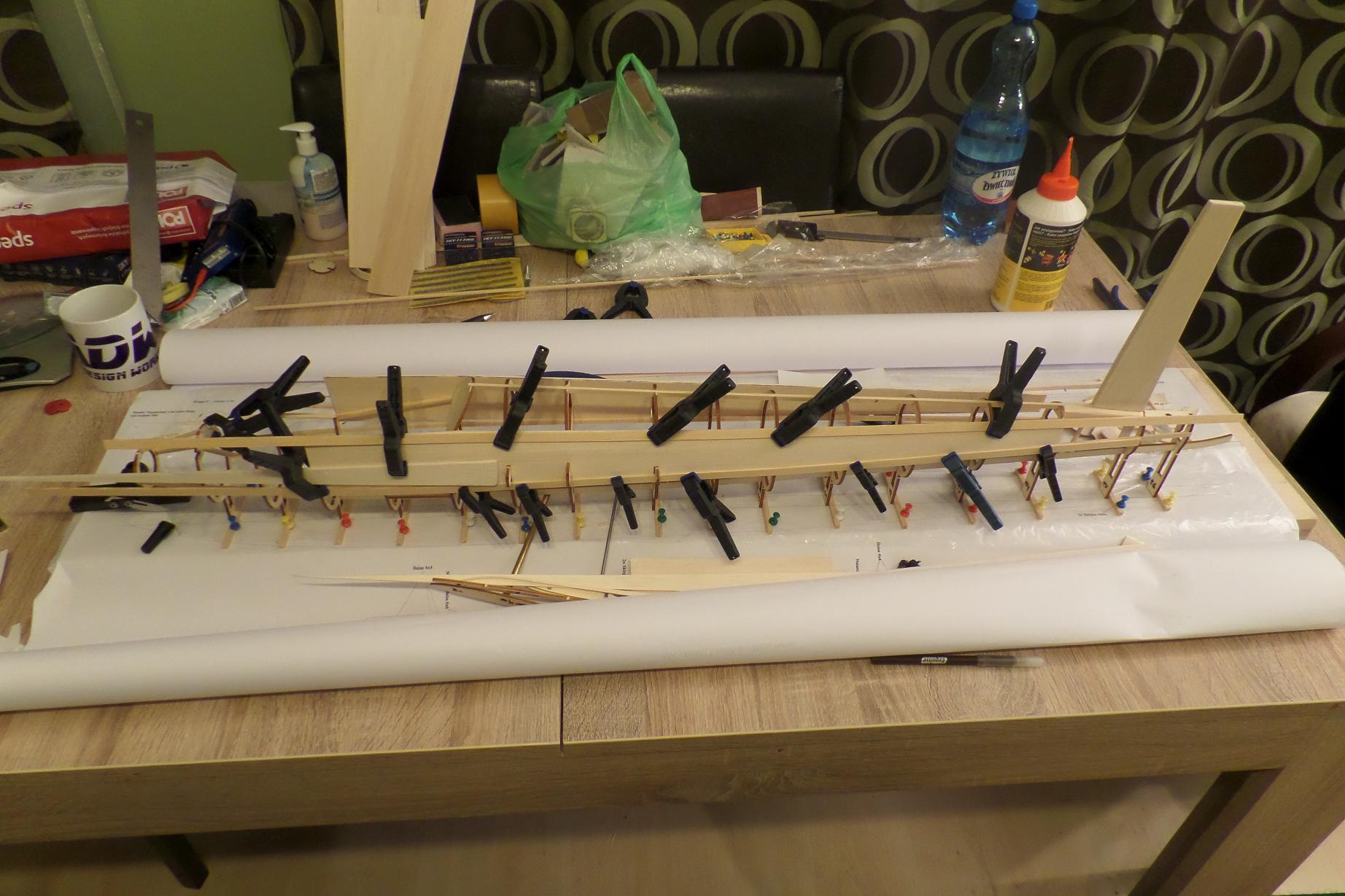

Akurat próbuję kleić poszycie :D
SAM_4230_40.jpg [ 247.47 KiB | Przeglądany 34671 razy ]
SAM_4231_40.jpg [ 258.86 KiB | Przeglądany 34671 razy ]

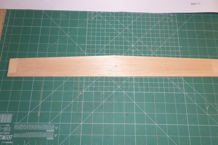

I tu zakończenie o którym wspomniałem.
Ścięta półka, stępka jeszcze w całości - trzeba ją ściąć.
SAM_4232_40.jpg [ 188.54 KiB | Przeglądany 34671 razy ]
