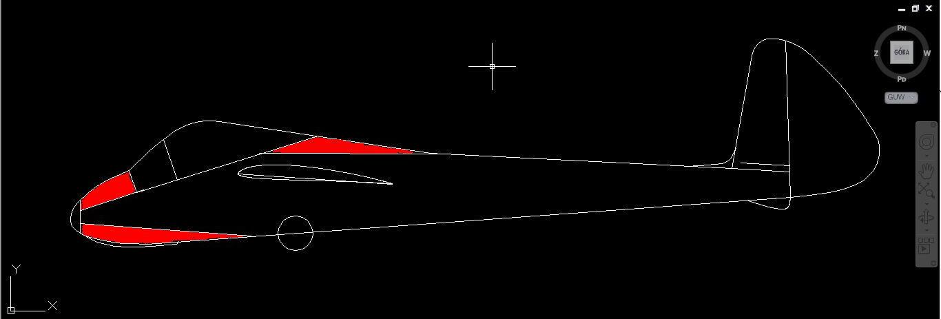

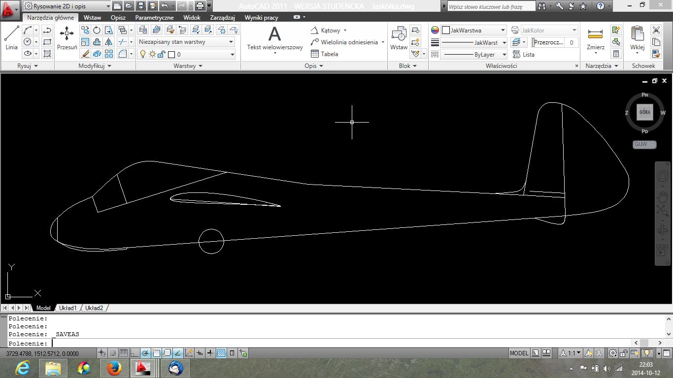

Razem z Mirkiem postanowiliśmy opracować koncepcję prostego, taniego i szybkiego w budowie modelu szybowca, którego technologia będzie podobna do zaprojektowanego przeze mnie "Kumaka". Model taki ma przypominać prawdziwy, duży szybowiec, w tym przypadku "Jaskółkę". Główne podobieństwo to obrys boczny kadłuba.....i tutaj podobieństwa się kończą ;) , no oczywiście obrys płata i statecznika poziomego też taki jak w oryginale, ale bez proporcji.
Kadłub kanciasty, o przekroju prostokątnym, z balsy, płaty balsowo-sosnowe, tradycyjne profil SD7037, rozpiętość trochę ponad 2 m, trapezowe /te od "Kumaka 2"/, wznios ok 1 st, lotki. Usterzenie płaskie płytki, balsa.
Szybowiec będę rysował w acadzie.....bardzo podobnie jak "Kumaka", już mądrzejszy o doświadczenia nabyte przy nim :) . Oczywiście formatki i cięty na laserze.
Niżej, obrysowany kadłub, zeskalowany, baza wyjściowa do projektowania kadłuba.
O postępach w pracach będę informował na bieżąco.

Myślę ,że na początek to dobry wybór :D . W historii szybownictwa zapisał się mocno pozytywnie. Jak na te czasy nie było lepszego szybowca na świecie. Do tego wielokrotny rekordzista. Doskonała widoczność i osiągi. Prawdziwa księżniczka.
Wygląda ,że nie będzie kłopotów z równowagą podłużną. Kadłub długi i smukły. Jednak ten wznios skrzydeł dałbym ciut większy aby wyglądał bardziej naturalnie. Do przemyślenia.

Bardzo fajny pomysł, pewnie macie te materiały ale może komuś się przydadzą.
Na stronie:
http://www.piotrp.de/SZYBOWCE/pszd8.htm
Jest, niezły opis i sporo zdjęć tego szybowca - porównując do nich osłona kabiny wydaje mi się jakaś za wysoka.
Może to tylko złudzenie...

Kadłub kanciasty, o przekroju prostokątnym, z balsy, .
Ja bym proponował tak zaprojektować kadłub aby można było go trochę bardziej zaokrąglić niż np. tylko po samych rogach

ali1983 pisze:
ja bym proponował tak zaprojektować kadłub aby można było go trochę bardziej zaokrąglić niż np. tylko po samych rogach
Raczej nie ;)
Zmieniłem wznios na 3 st, to jest max co można wydusić na prostym łączniku fi 5 mm - jest dużo lepiej.
Post: 13 paź 2014, o 17:52
Dlaczego nie? Boki+góra/dół z balsy 5mm + listwy trójkątne w narożnikach i już można to ładnie oszlifować.

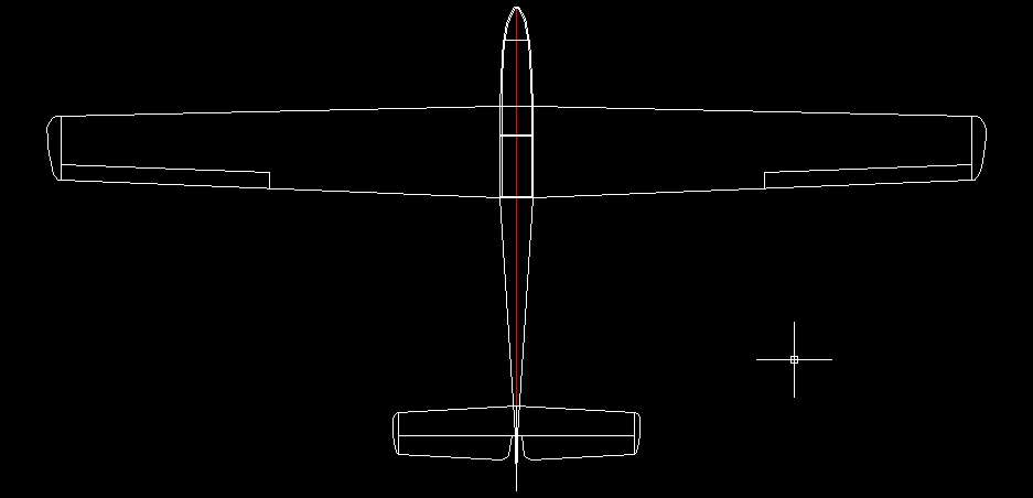

Elementy zaznaczone na czerwono można wykonać pod kątem. Łatwiej będzie "wstrzelić się " kabiną. Kabina musi być przezroczystą wytłoczką. To temat to na później. Może znajdziemy forumowego producenta.

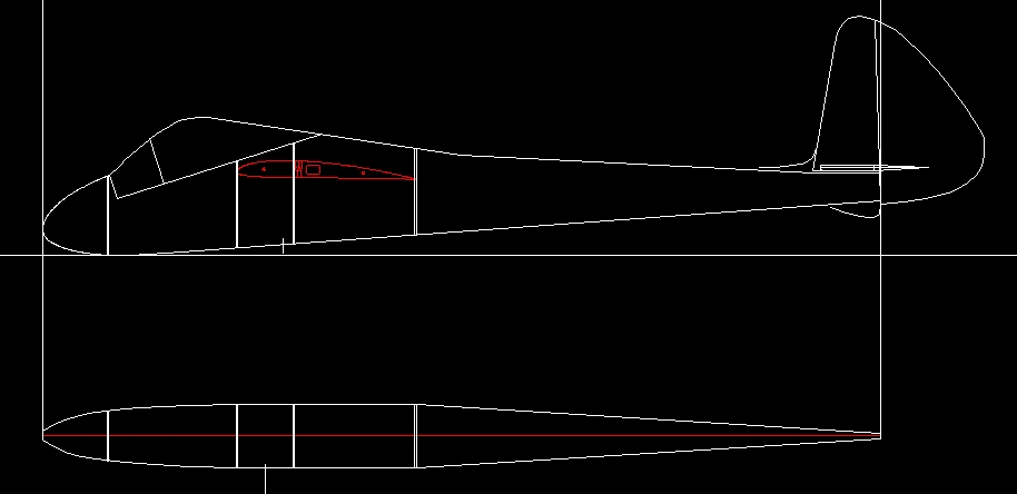

Posiedziałem trochę nad "Jaskółką". Model nie ma być super odwzorowany, pokusiłem się więc o parę modyfikacji, aby lepiej się projektowało, budowało. Zasadniczo to drobiazgi.....na przykład, położyłem poziomy na kadłubie. Z tymi krągłościami to na razie odpuszczam....pozwolę sobie tak zadecydować. Nie mniej jednak będzie to można zrobić we własnym zakresie.
Dołączam zrzuty widoku z góry całego modelu i kadłub - widok z góry i z boku przygotowany do wykreślenia wręg. Nie bardzo mi pasuje kształt poziomego, jutro się pobawię tak jak z przeliczeniem całego modelu. Na dzisiaj starczy ;) .
