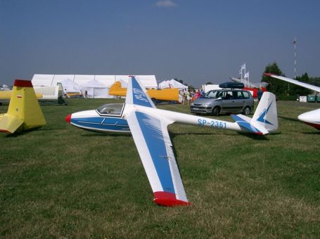

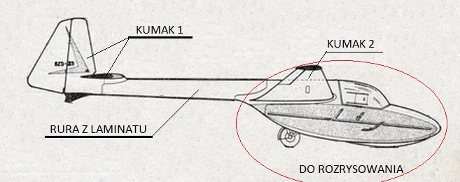

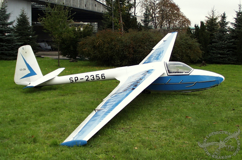

Jako że temat budowy modeli „upodobnionych” przypadł mi do gustu, chciałbym zasugerować (tutaj ukłon w stronę milo) wykorzystanie gotowców (modułów) do budowy innych konstrukcji. Chodzi mi tutaj o skrzydła i usterzenia. Tak w przypadku Bekasa skrzydła można by zaadoptować do Czapli czy Puchacza, tak w przypadku Lisa można wykorzystać elementy z Kumaków konstrukcji milo. Dla kolegów pracujących w CAD myślę, że rozrysowanie przodu SZD-25 Lisa nie powinno sprawiać problemu. ;) Myślę, że „budowanie modułowe” przyspieszy różnorodność modeli w tym wątku. Szybowiec SZD-25 Lis jest niezwykle charakterystyczny i warto byłoby go zbudować.
Co o tym sądzicie?

Świetna propozycja :) , też o tym myślałem. Temat na zimę ;)
Jest jeszcze "Gil", skrzydła od "Sroki".

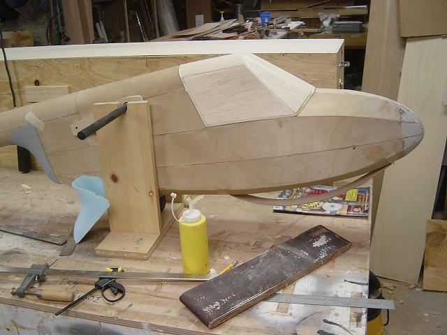

Pamiętam ze szkolnych lat jak mój instruktor zwijał spiralnie rurę z moczonej,cienkiej sklejki (0,4 - 0.6) na klej kazeinowy Certus. Po wyschnięciu była lekka i niesamowicie mocna. Wtedy nikt nie myślał o laminatach bo ich nie było. Teraz w dobie laminatów wykonanie jej nie powinno stwarzać problemu. Sławek nawet zasugerował w jednym z wątków, że są dostępne rękawy z tkaniny szklanej (tylko gdzie?) do wykonania rury bagnetu skrzydła. Wklejenie w obrys kadłuba to żaden problem. Przykład prostego poszycia kadłuba i połączenia rury w modelu SZD-16 GIL.

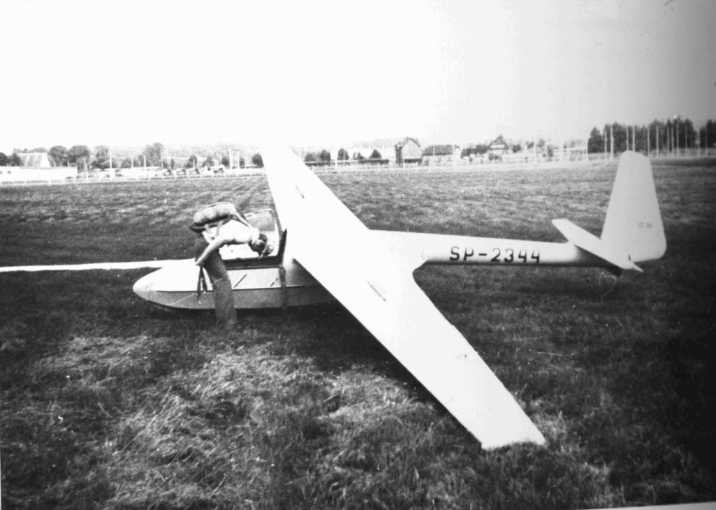

Temat "Lisa" wywołałem nie przypadkowo. Jest to jeszcze jeden szybowiec do którego wracam wspomnieniami. Ciasny ale z kabinką jak w "Spicie". Do dzisiaj mam w uszach echo dudniących kropel deszczu w duralowej rurze kiedy wpakowałem się w opady. Dzięki milo, który zamieścił z aeroklubowego archiwum zdjęcia korci mnie aby zbudować następny model (po "Jaskółce" oczywiście) :lol: .
Autor wątku przed startem na "Lisie" - 03.08.1975r.:

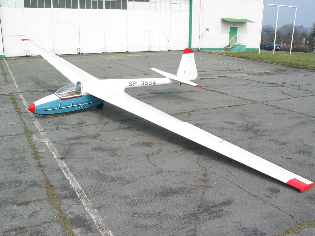

Śledząc malowanie "Lisów" to powtarza się głownie jeden motyw - biało-błękitny. Połączyć te dwa kolory wzdłuż skrzydła za pomocą dwóch kolorów może być problemem. Zakładać jedną folię na drugą to chyba bez sensu. Ciekawi mnie, jak to robicie przy takiej kombinacji? Przy pokryciu cało balsowym to żaden problem. ale na żeberkach?
"Lis" gliwicki.
lis.jpg [ 314.32 KiB | Przeglądany 24081 razy ]

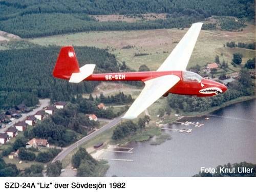

I zupełnie oryginalne malowanie "Lisa"
ze Skandynawii

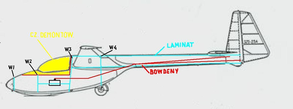

Do "Lisa" myślę ,że uda zaadoptować się skrzydła z "Jaskółki" (czytaj :Kumaka 2) :) . Moja delikatna wizja kadłuba. Nie mam doświadczenia z bowdenami ale chyba idzie je tak zamocować ;) .
