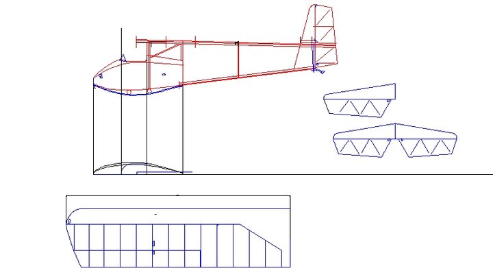

Od kilku lat też co jakiś czas coś narysuję w temacie Czajki bis. Chętnie przyłączę się do projektu. Mam obrysowaną i zwymiarowaną na 2 metry. Może jaki porządny "kit", wspólne przedsięwzięcie. Temat raczej na "za jakiś czas", można go dobrze i wnikliwie przygotować, przeanalizować.

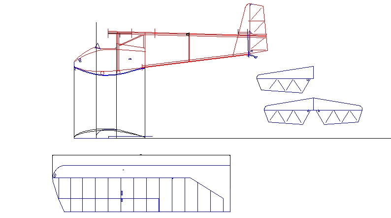

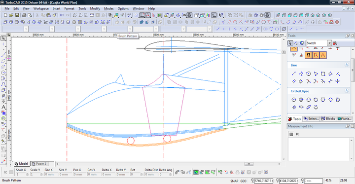

Przeczyściłem trochę rysunek, nałożyłem profil na kadłub, na razie kąty na 0 stopni.
Profil to MS3-11 Retro, stateczniki będą konstrukcyjne w formie płaskiej płytki.
2.png [ 92.6 KiB | Przeglądany 35775 razy ]

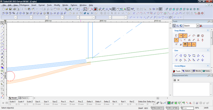

Podglądałem inne podobne konstrukcje na forum i myślę, że najłatwiej będzie zrobić kadłub z listew sosnowych 8x8.
Zatem, belka ogonowa sosna 8x8, w kabinie 3 listewki 2x8 lamelowane.
Płoza 2 listewki 2x8 lamelowane.
Czyli tak:
3.png [ 92.44 KiB | Przeglądany 35775 razy ]
Trochę mam problem z tym węzłem... zrobić po prostu łączenie pod kątem czy jakoś inaczej to rozwiązać ?
Zakładam, że na każdym węźle będą nakładki ze sklejki 0,8 mm.

Post: 19 lis 2016, o 18:34
Posty: 244
Ciekawy i ambitny plan. Węzły wzmocnione sklejką to dobry pomysł.

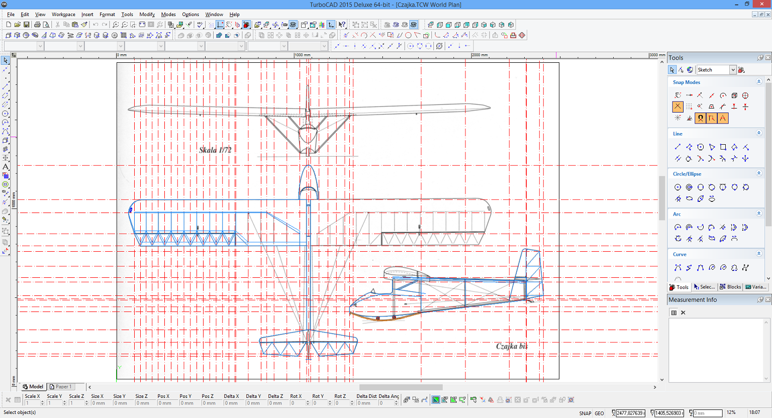

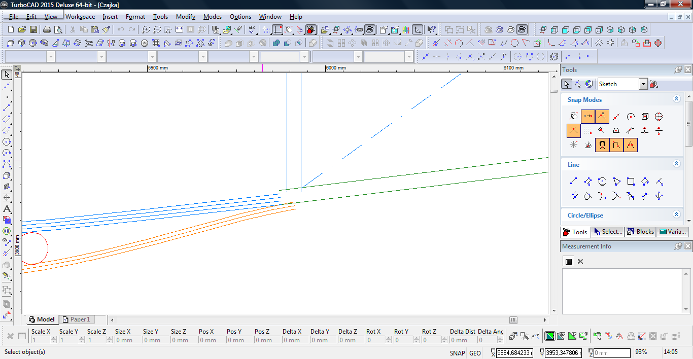

Złożyłem rzuty na jedną płaszczyznę, wszystko się spasowało, rysunek podkładowy z którego korzystam jest super :)
1.png [ 90.32 KiB | Przeglądany 35721 razy ]

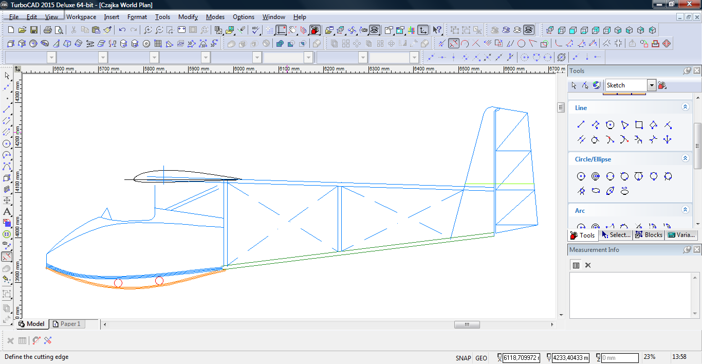

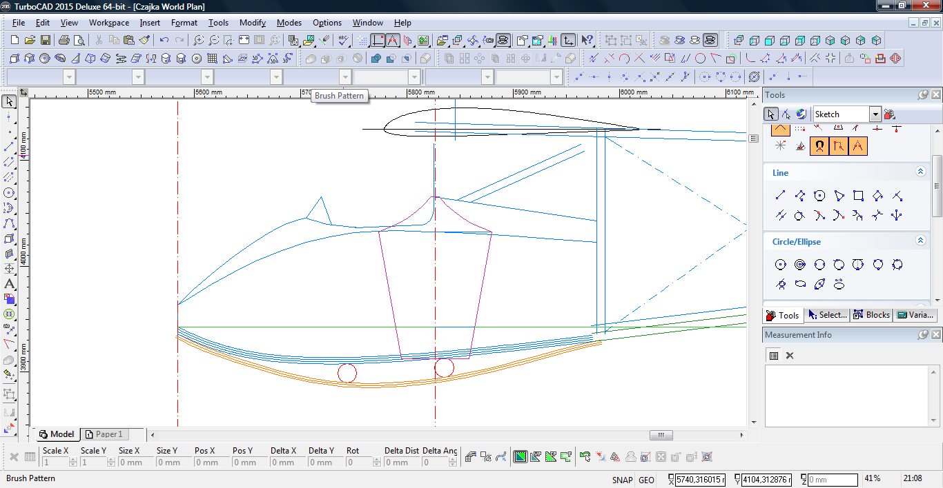

Próbuję wyrysować wręgę... oglądam zdjęcia, te z muzeum i z wątku viewtopic.php?f=57&t=212 - dochodzę do wniosku,
że podłoga była dość szeroka, nie schodziło się to tylko do szerokości belki jak sądziłem pierwotnie.
No i w sumie racja, bo jak by się ten biedy pilot inaczej zmieścił :lol:
Podłogę przyjąłem na 60% najszerszego miejsca.
2.png [ 98.7 KiB | Przeglądany 35721 razy ]

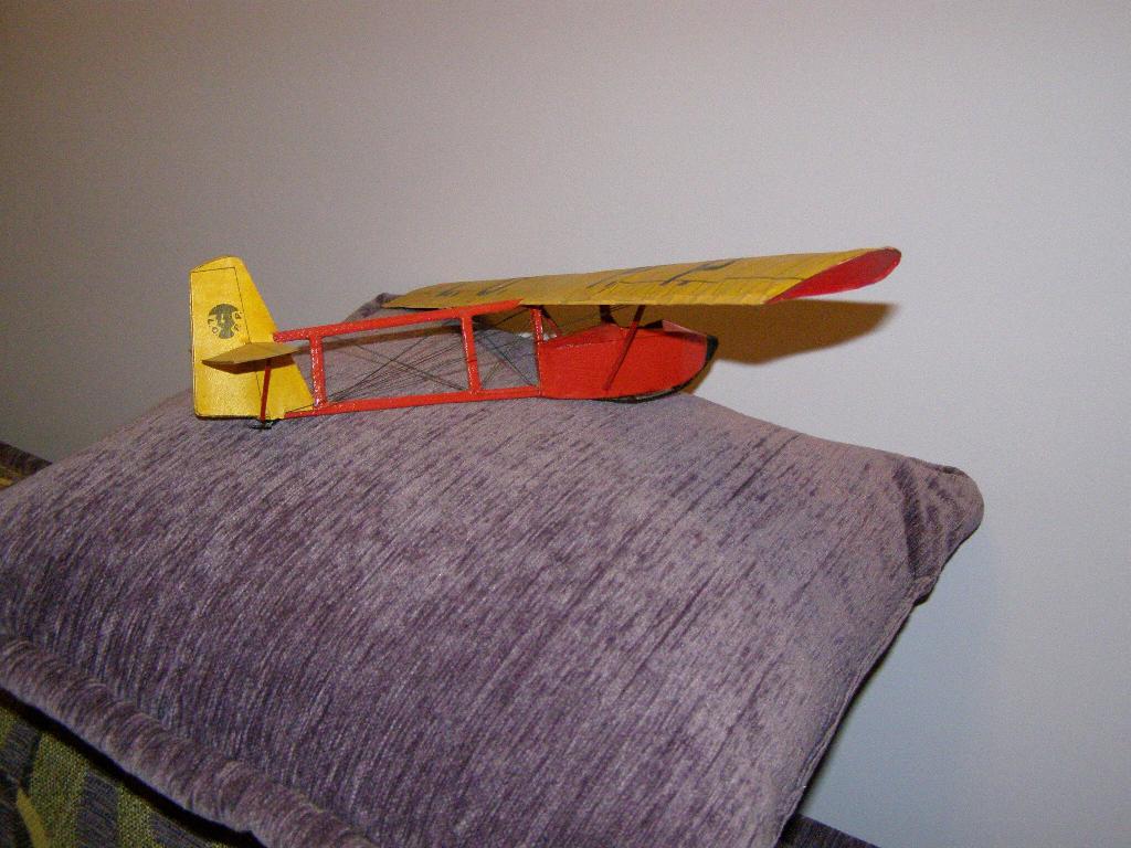

 Tytuł: Re: Czajka bis
Post: 24 lis 2016, o 22:52
Posty: 831
Podczas kolejnej wizyty mój niespełna 4 letni wnuczek "wyczaił" wśród dziesiątek samolotów starej kolekcji syna (oczywiście została ona u dziadka do odkurzania :| ) szybowiec "Czajka" ;) Model wykonany z "Małego Modelarza" (pojawił się chyba w połowie lat osiemdziesiątych) po małym doważeniu był tłuczony po ścianach i podłodze cały wieczór. Latał i wytrzymał! Mimo, że końcówki skrzydeł ma wklejone odwrotnie! :lol: Przyjrzałem się sylwetce. Fajny! Konstrukcja wdzięczna do budowy. Gratuluję wyboru. Jest to "staruch" dla mniej zaawansowanych modelarzy a przy tym pełen uroku 8-) Myślę, że warto go mieć w kolekcji. Ja bym go wykonał makietowo. ;)

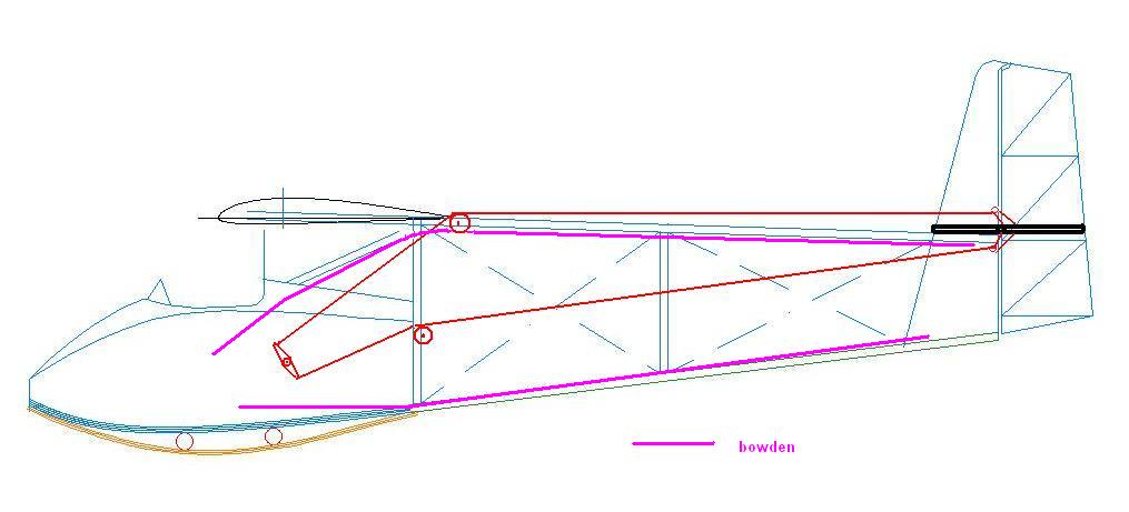

Post: 26 lis 2016, o 20:53
Posty: 831

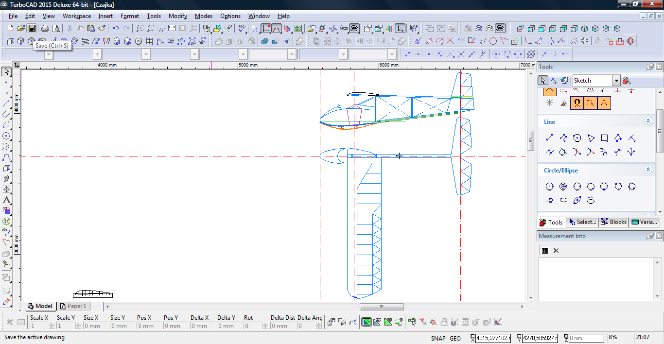

Nie mam pojęcia jak rozwiązany jest napęd steru wysokości w „Czajce”. Powinieneś już o tym pomyśleć w trakcie projektowania ;) Najczęściej w tych „wozach drabiniastych" był stosowany na zewnątrz system linkowy na rolkach. Jeżeli uprzesz się na bowdeny to trzeba je pociągnąć wzdłuż belek w korytku tekturowym (balsowym) szerokości tej belki w celu zakamuflowania. ;) Inaczej to będzie wyglądało ”kiszkowato”. :P

Post: 26 lis 2016, o 21:18
Zdecydowanie myślę o linkach.

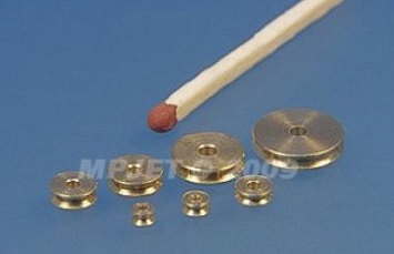

Rolki, właśnie... w sklepach modelarskich coś nie mogę nic sensownego znaleźć.
Szukać na Allegro czy może ktoś polecić jakiś sklep z takimi akcesoriami. ? :)
Post: 26 lis 2016, o 21:37
Posty: 831
W sklepie "MODELMOTOR" masz do wyboru.
big_K_ko_obrotowe_do_linek_10_mm_otw_r_2_mm_MP-JET.jpg [ 34.97 KiB | Przeglądany 35603 razy ]
https://www.modelmotor.pl/kolko-obrotow ... p-jet.html
