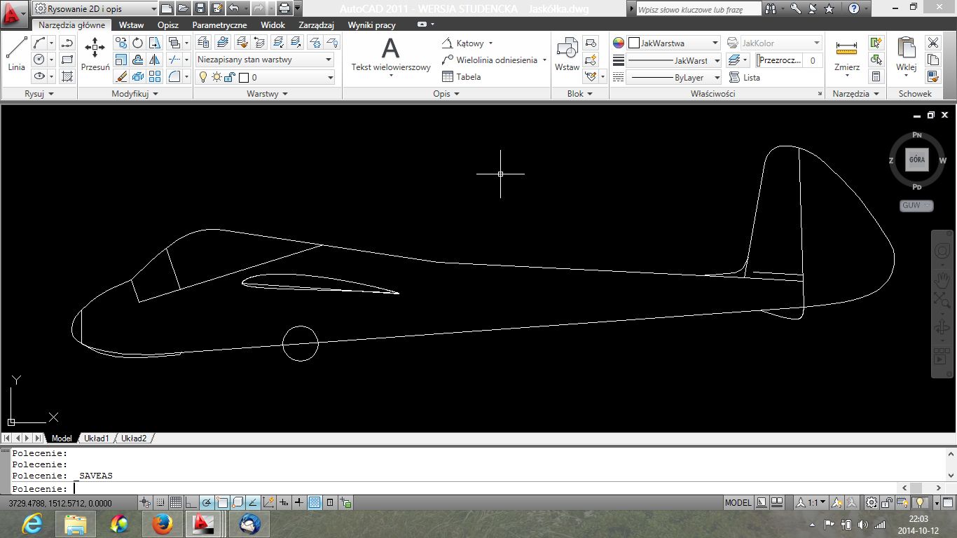

Razem z Mirkiem postanowiliśmy opracować koncepcję prostego, taniego i szybkiego w budowie modelu szybowca, którego technologia będzie podobna do zaprojektowanego przeze mnie "Kumaka". Model taki ma przypominać prawdziwy, duży szybowiec, w tym przypadku "Jaskółkę". Główne podobieństwo to obrys boczny kadłuba.....i tutaj podobieństwa się kończą ;) , no oczywiście obrys płata i statecznika poziomego też taki jak w oryginale, ale bez proporcji.
Kadłub kanciasty, o przekroju prostokątnym, z balsy, płaty balsowo-sosnowe, tradycyjne profil SD7037, rozpiętość trochę ponad 2 m, trapezowe /te od "Kumaka 2"/, wznios ok 1 st, lotki. Usterzenie płaskie płytki, balsa.
Szybowiec będę rysował w acadzie.....bardzo podobnie jak "Kumaka", już mądrzejszy o doświadczenia nabyte przy nim :) . Oczywiście formatki i cięty na laserze.
Niżej, obrysowany kadłub, zeskalowany, baza wyjściowa do projektowania kadłuba.
O postępach w pracach będę informował na bieżąco.
Jaskółka 2.jpg [ 105.55 KiB | Przeglądany 27506 razy ]

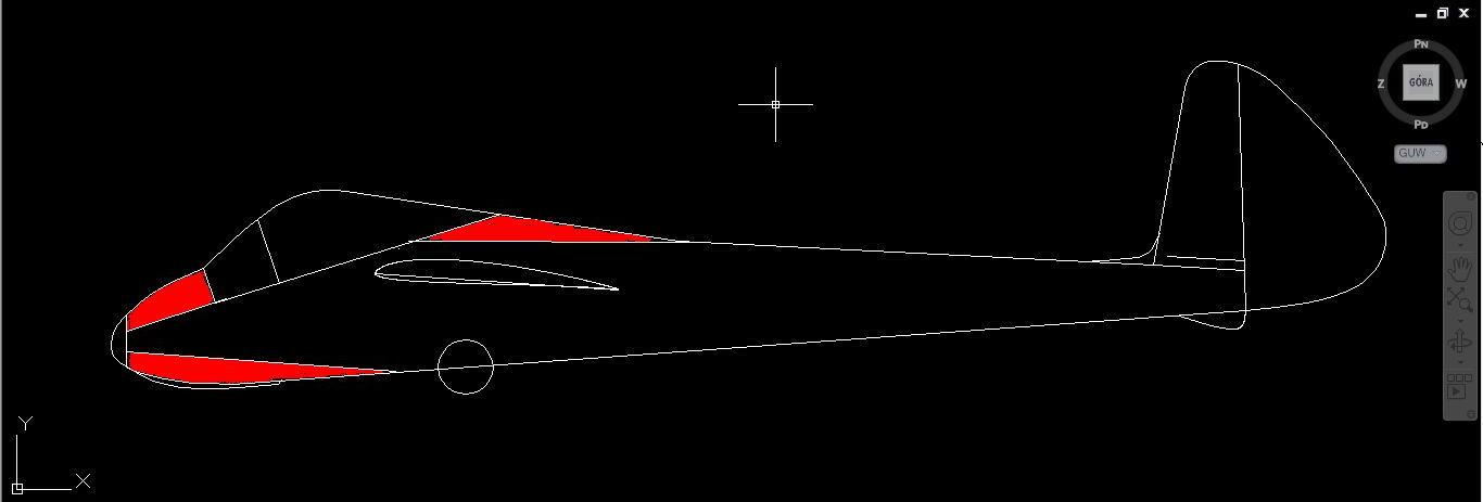

Elementy zaznaczone na czerwono można wykonać pod kątem. Łatwiej będzie "wstrzelić się " kabiną. Kabina musi być przezroczystą wytłoczką. To temat to na później. Może znajdziemy forumowego producenta.
Jaskółka 2.jpg [ 34.56 KiB | Przeglądany 27422 razy ]

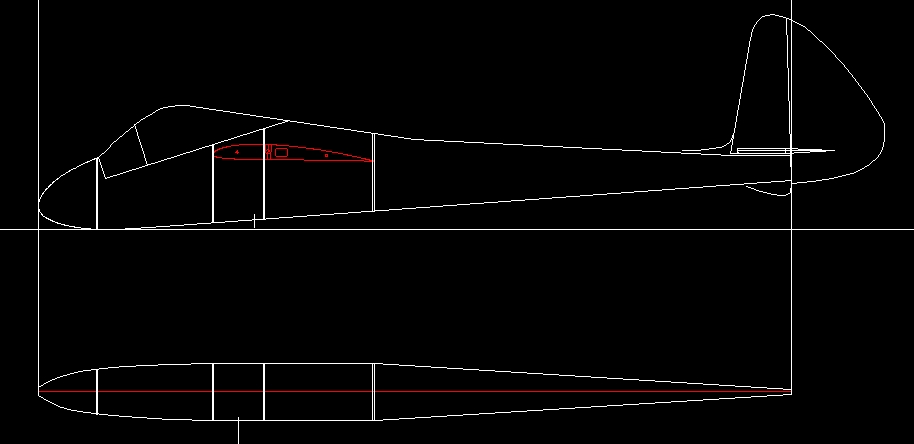

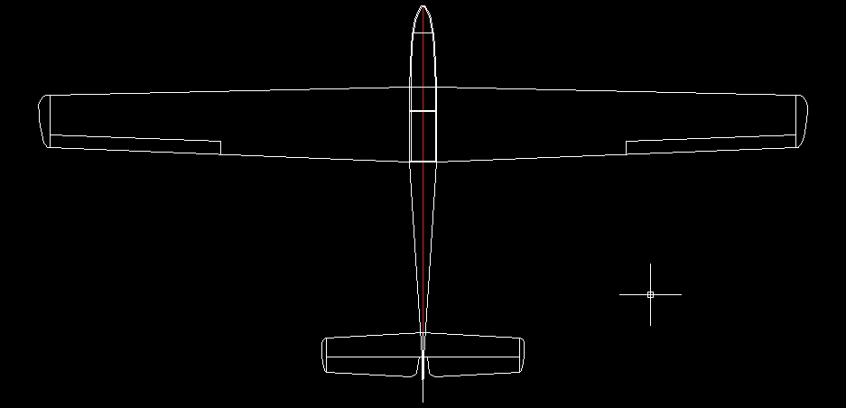

Posiedziałem trochę nad "Jaskółką". Model nie ma być super odwzorowany, pokusiłem się więc o parę modyfikacji, aby lepiej się projektowało, budowało. Zasadniczo to drobiazgi.....na przykład, położyłem poziomy na kadłubie. Z tymi krągłościami to na razie odpuszczam....pozwolę sobie tak zadecydować. Nie mniej jednak będzie to można zrobić we własnym zakresie.
Dołączam zrzuty widoku z góry całego modelu i kadłub - widok z góry i z boku przygotowany do wykreślenia wręg. Nie bardzo mi pasuje kształt poziomego, jutro się pobawię tak jak z przeliczeniem całego modelu. Na dzisiaj starczy ;) .
1.jpg [ 58.68 KiB | Przeglądany 27403 razy ]
2.jpg [ 34.95 KiB | Przeglądany 27403 razy ]
