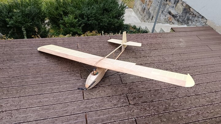

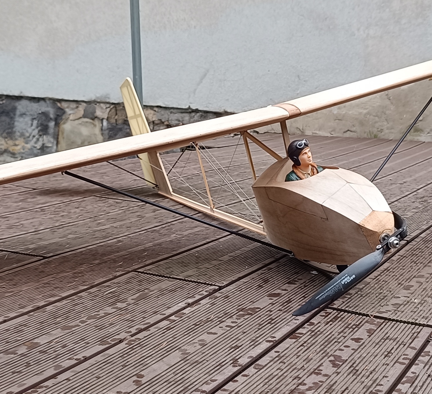

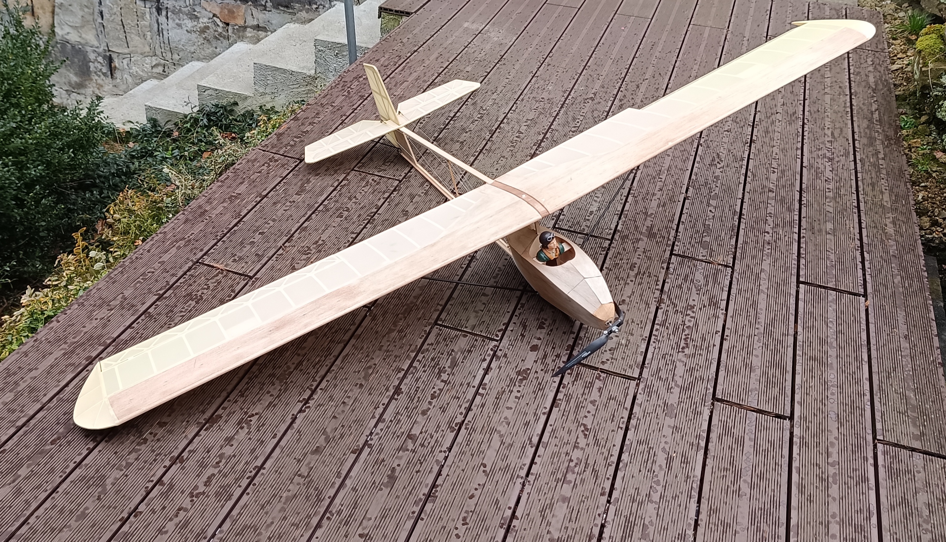

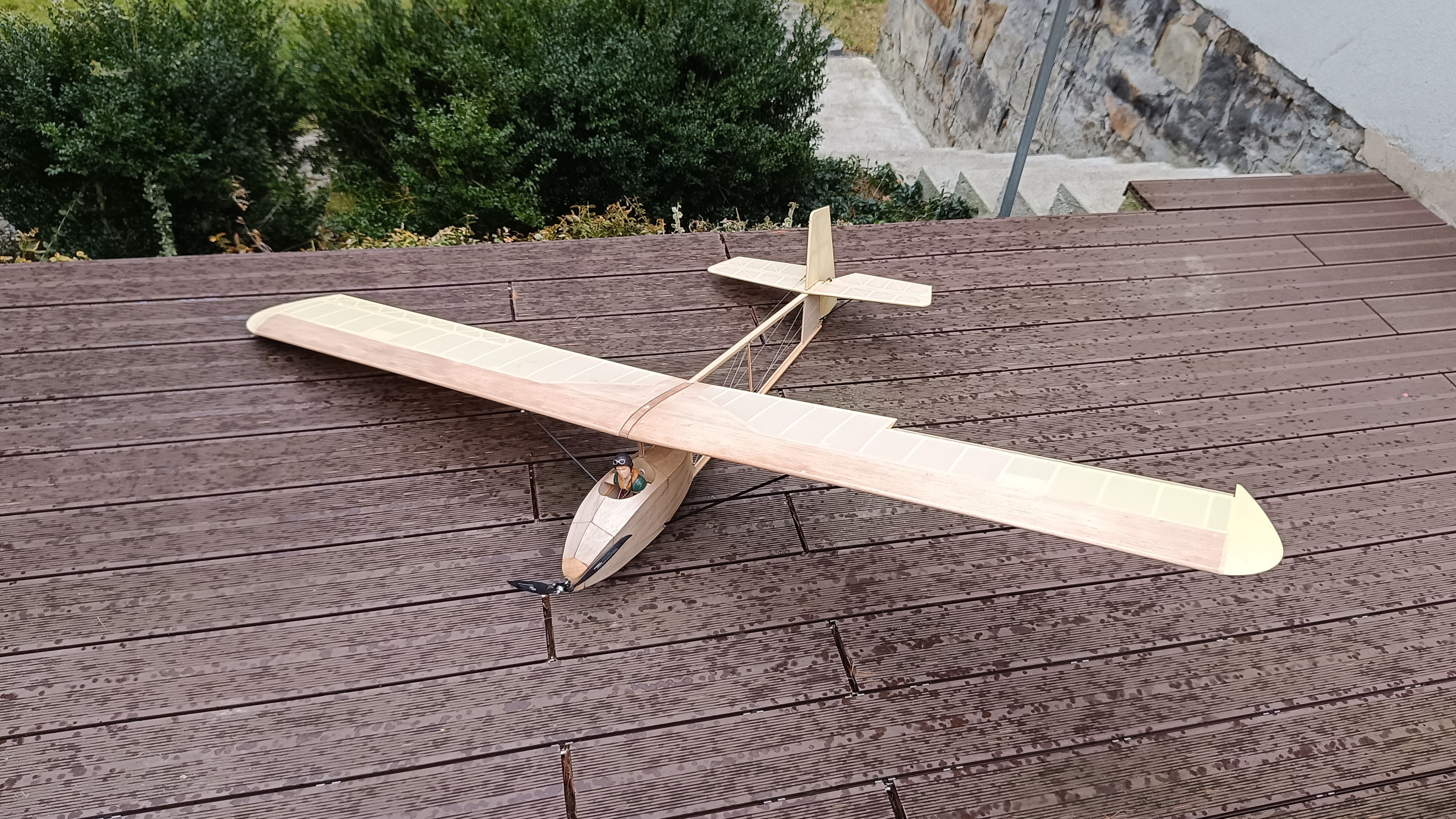

Mini sesja zdjęciowa, no nie mogłem się powstrzymać aby zobaczyć model w świetle dnia, niestety pochmurnego .
Przy sztucznym oświetleniu kolor kesonu jest prawie taki sam jak naturalna sklejka,niestety w świetle dziennym jest ciut za bardzo brązowy. Kesonu barwilem bejcą jesion. Jak tak sobie patrzę na te moja Czajkę EASY ... wyszło bardziej easy plus :shock: :lol:
W stanie widocznym na zdjęciach model waży 1100g, zostało tylko dorobić popychacze lotek i klapki zakrywające serwa.
IMG_20240207_091646.jpg [ 3.7 MiB | Przeglądany 7202 razy ]
IMG_20240207_092101.jpg [ 838.2 KiB | Przeglądany 7202 razy ]
IMG_20240207_092201.jpg [ 2.78 MiB | Przeglądany 7202 razy ]
Pozdrawiam, Stefan

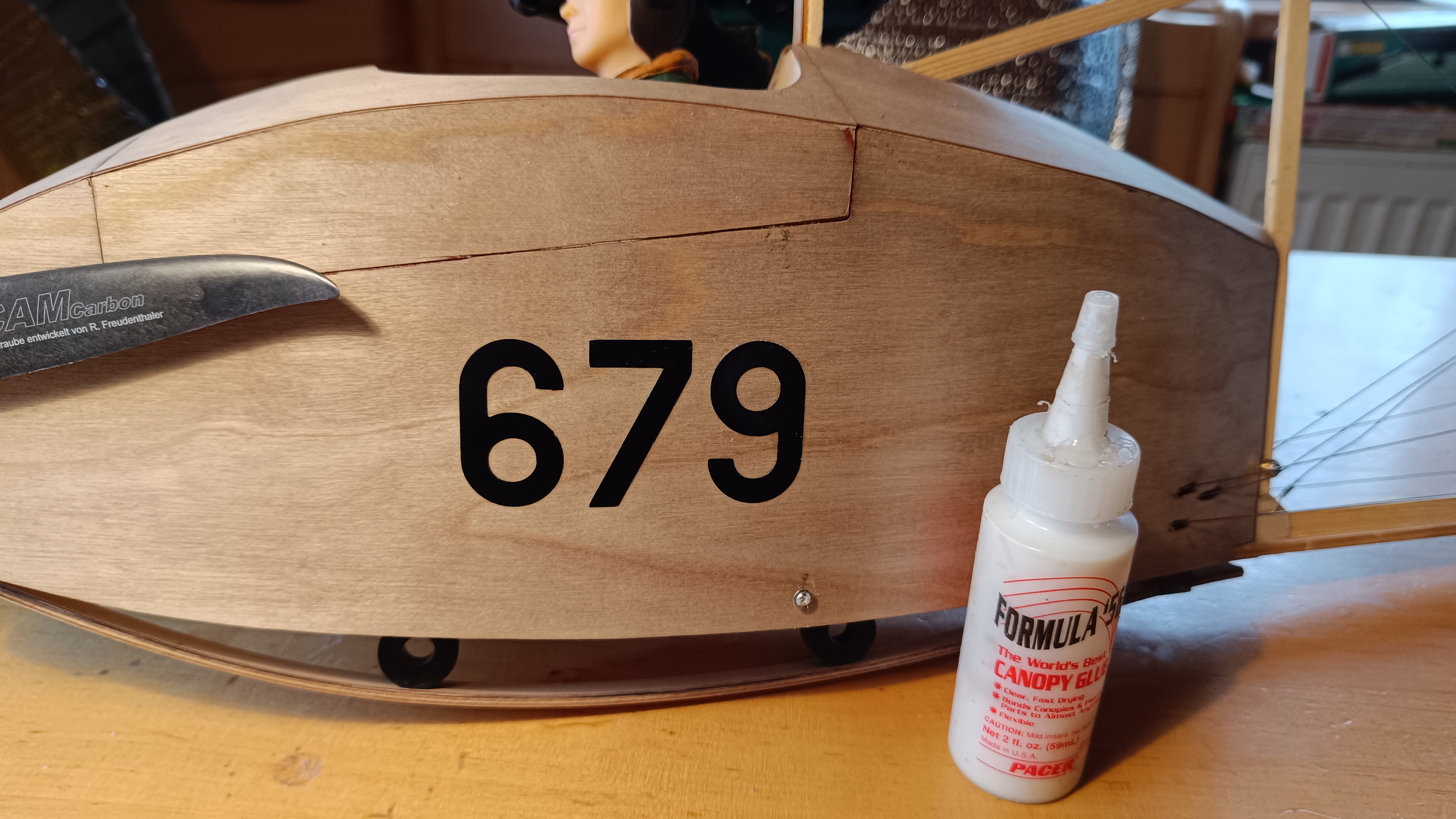

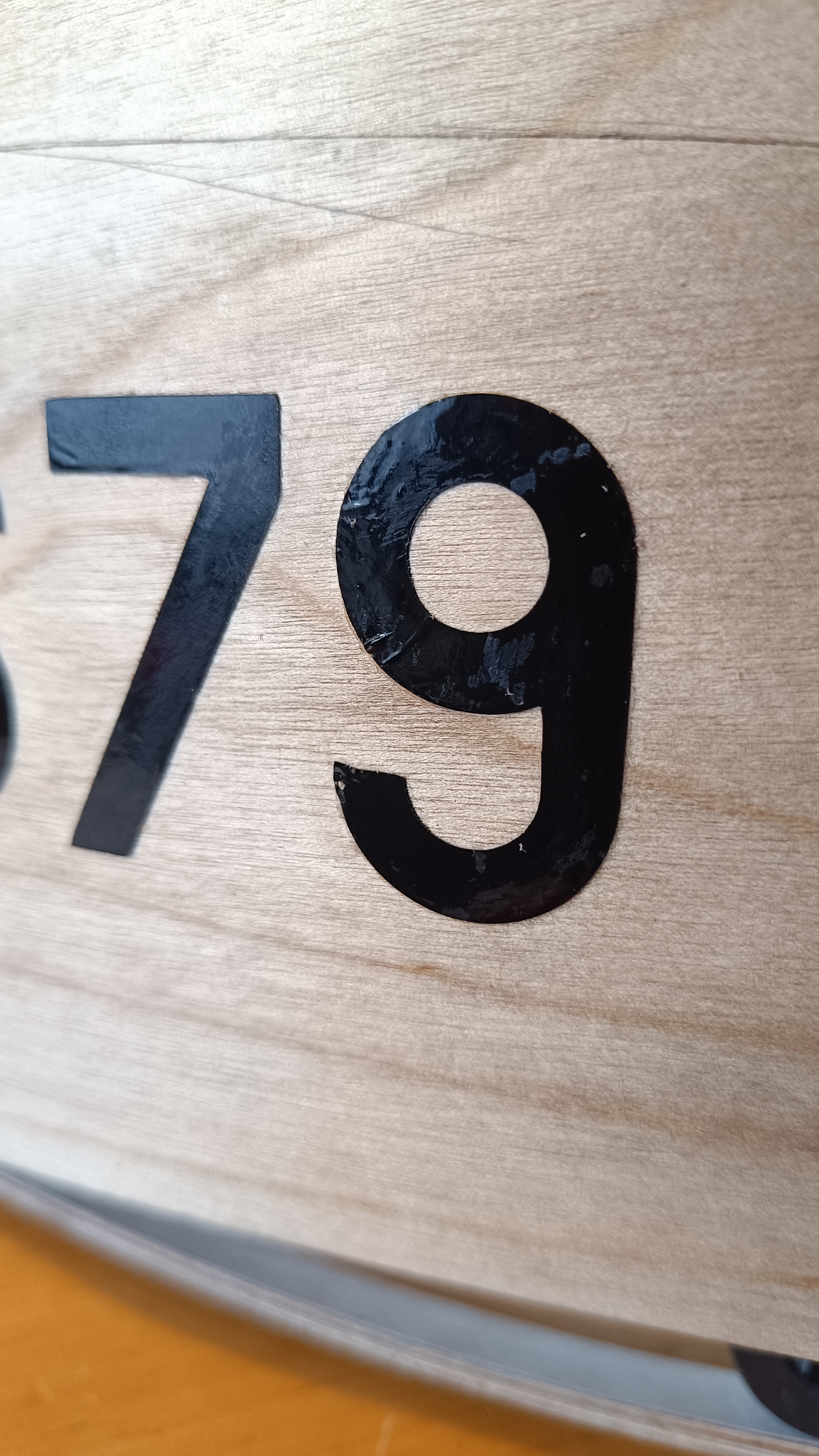

Miałem problem z naklejkami na kadłub, najpewniej przez to że został pokryty olejem tungowym, chociaż jak widać do czystej sklejki też nie chce sie kleić :evil:
Po zastanowieniu wpadłem na taki pomysł :idea: ;) folia to jakiś tam rodzaj plojstiku, a może formula...
Pierwsza próba średnio udana, cos się miejscami pofalowało na brzegach :evil: nie dokładnie rozprowadzony klej. Kolejna próba zadowalająca, trzeba tylko dać klej z naddatkiem, po wyschnięciu i tak jest nie widoczny, no chyba że pod lupą :lol: Po kilku minutach od nałożenia kleju naklejka na kadłub, żelazko na minimalna temperaturę i lekkie "zaprasowanie"
IMG_20240222_100156.jpg [ 2.4 MiB | Przeglądany 6383 razy ]
1708591300370.jpg [ 2.07 MiB | Przeglądany 6383 razy ]
Pozdrawiam, Stefan
