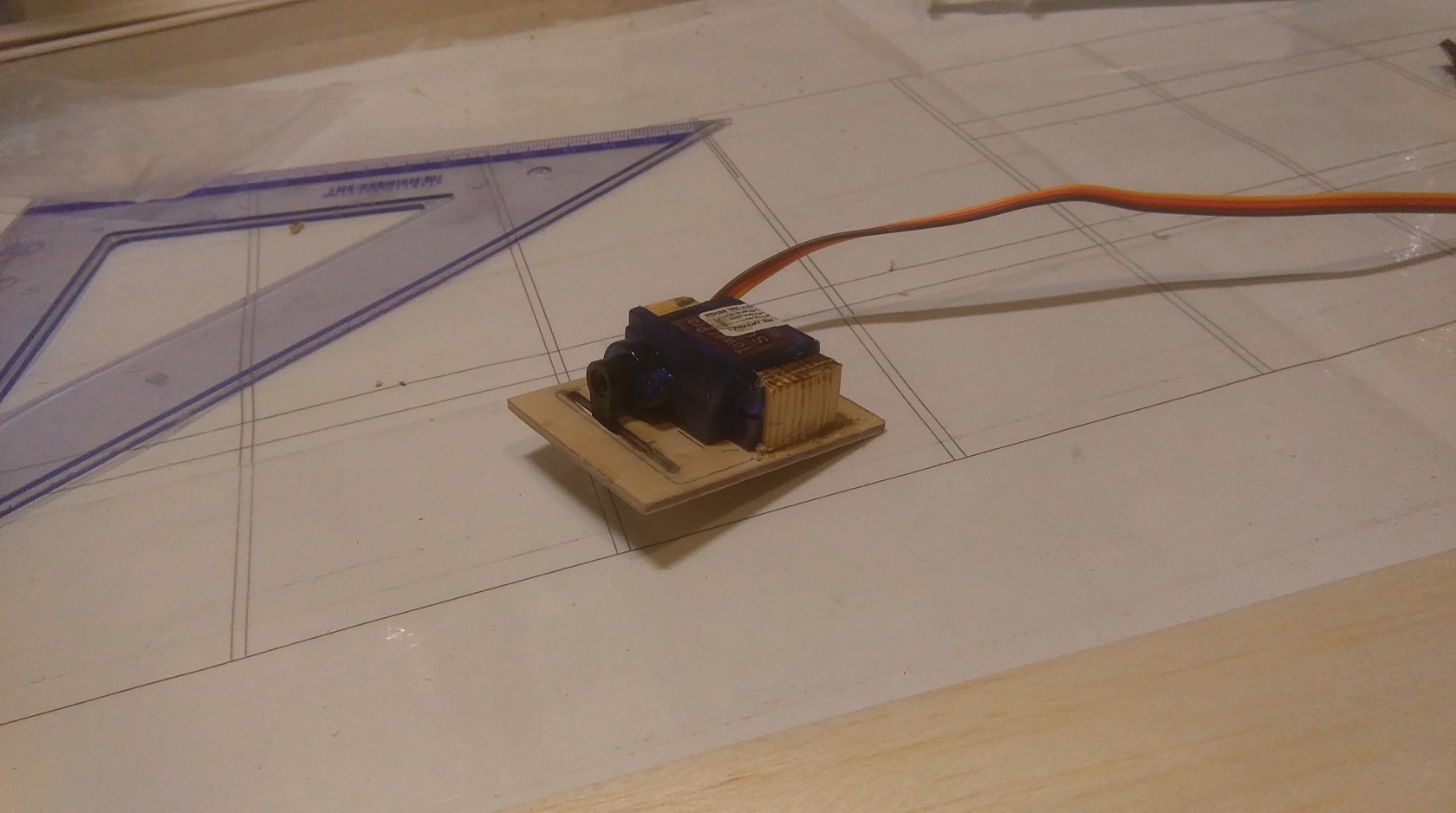

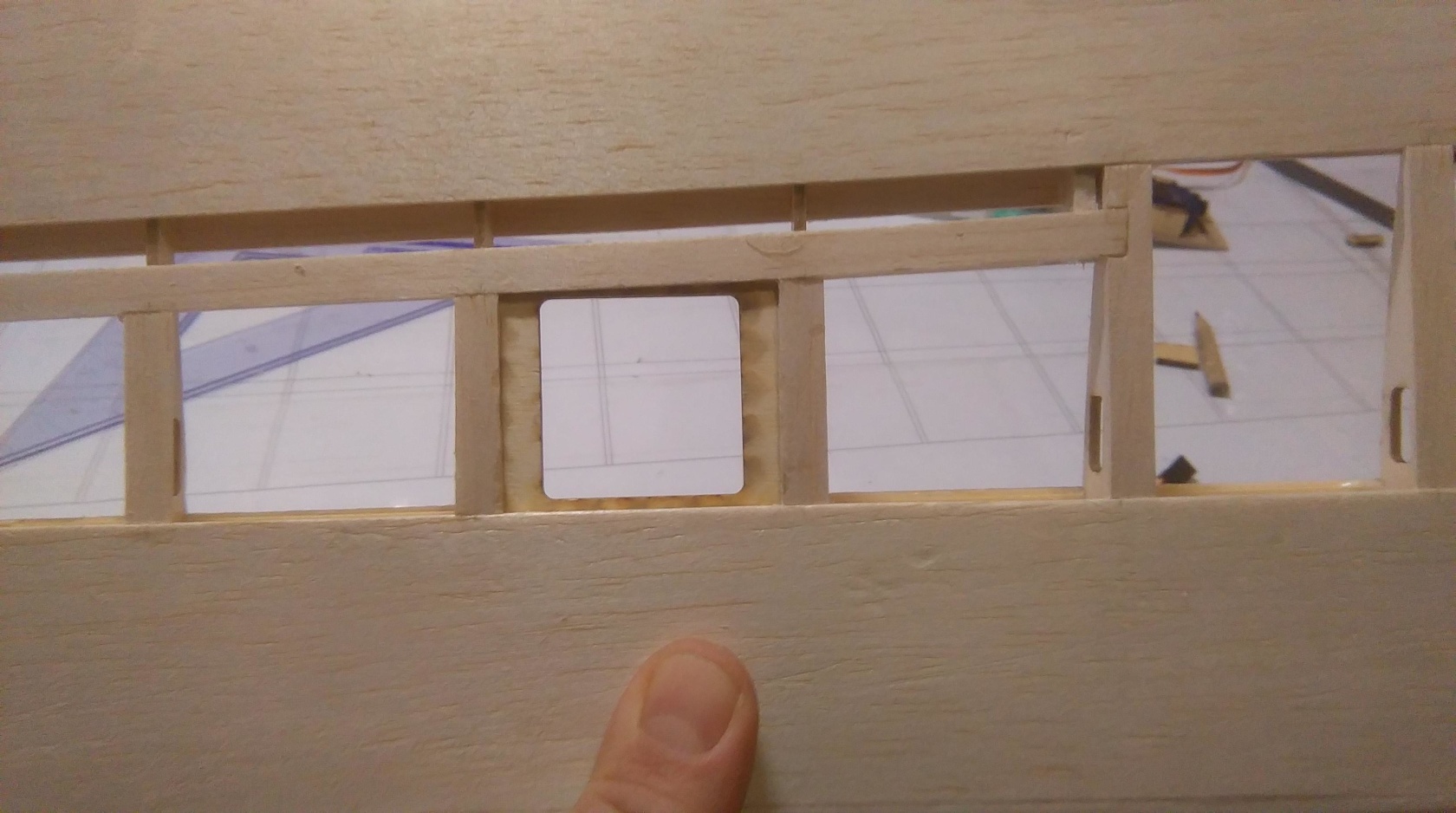

Montaż serw :
Wklejenie gniazda pod pokrywkę serwa :
01.jpg [ 359.48 KiB | Przeglądany 10970 razy ]

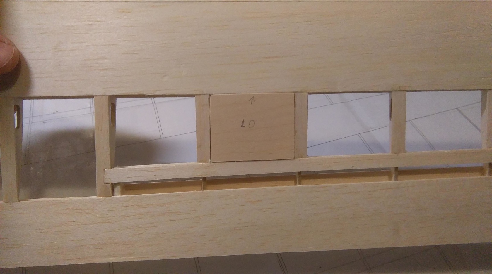

Pokrywka zrobiona z sklejki 2 mm - taka grubsza, bo będzie przenosić obciążenie.
02.jpg [ 376.97 KiB | Przeglądany 10970 razy ]

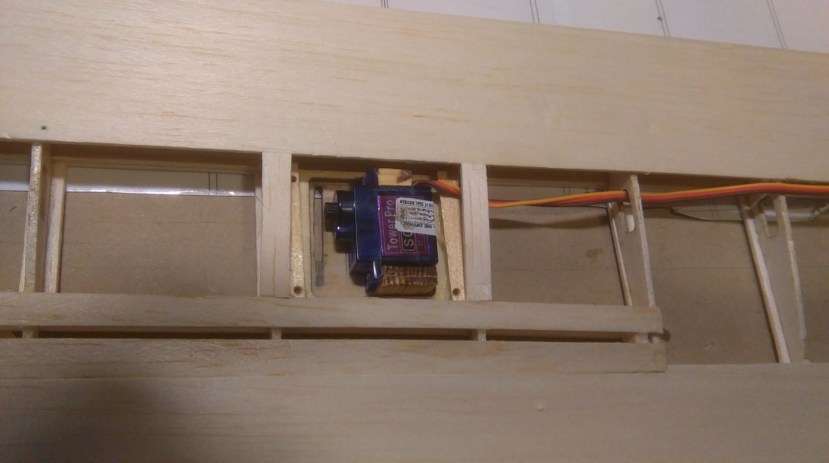

Na pokrywce montujemy serwo, wklejamy kołeczki ustalające, wycinamy rowek na orczyk...
03.jpg [ 315.34 KiB | Przeglądany 10970 razy ]

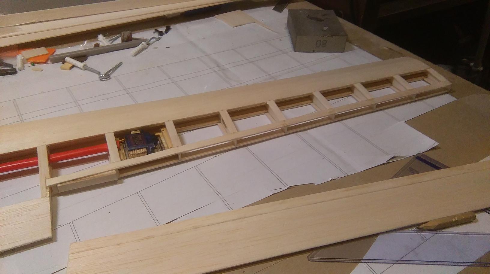

Wewnątrz skrzydła wkleiłem 2 listewki, żeby pokrywkę było do czego przykręcić...
04.jpg [ 375.99 KiB | Przeglądany 10970 razy ]

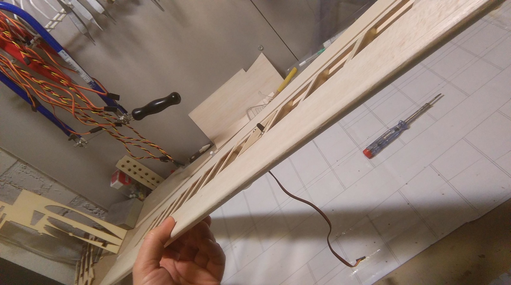

Orczyk wystaje z 1 cm - powinno wystarczyć.
05.jpg [ 426.6 KiB | Przeglądany 10970 razy ]

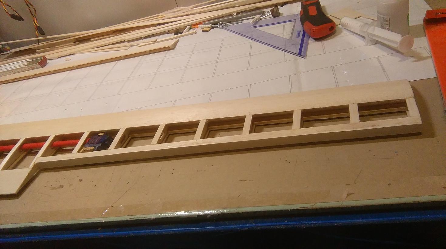

Serwo na jednym z boków musiałem trochę przeszlifować, żeby nie wystawało za obrys skrzydła.

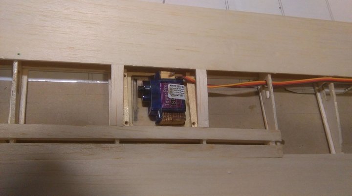

06.jpg [ 409.21 KiB | Przeglądany 10970 razy ]
Serwo wychodzi z całą klapką na zewnątrz. Muszę jeszcze rozwiązać problem z kablem, jest mało miejsca w środku tej komory - a chciałem też umieścić w niej wtyczkę od przedłużacza serwa. Chyba wkleję słomkę przez skrzydło i cały kabel w razie potrzeby będzie wyciągany.

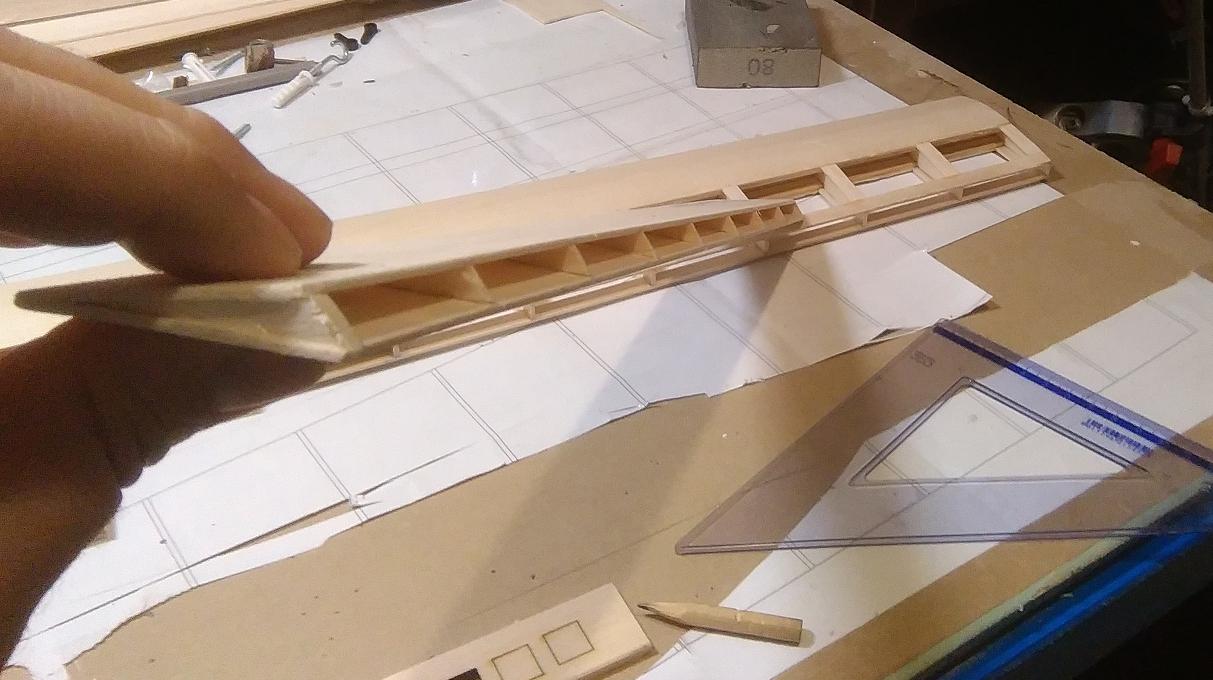

Dziś zabrałem się za odcinanie lotki.
lotka-odcięta1.JPG [ 116.11 KiB | Przeglądany 10954 razy ]
W miejcu gdzie będą mocowane zawiasy wkleiłem balsę 3 lub 4 mm.
lotka-odcięta2.JPG [ 153.94 KiB | Przeglądany 10954 razy ]
Na to przykleiłem balsę 1,5 mm - bo będę musiał gdzieniegdzie troszkę pod-szlifować.
lotka-odcięta3.JPG [ 145.36 KiB | Przeglądany 10954 razy ]

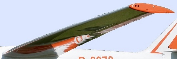

Jeśli chodzi o końcówki skrzydeł, nie są one konieczne. Oczywiście zawsze możesz ją wykonać jak w oryginale - model zyska wizualnie:
Foka.jpg [ 25.6 KiB | Przeglądany 10889 razy ]

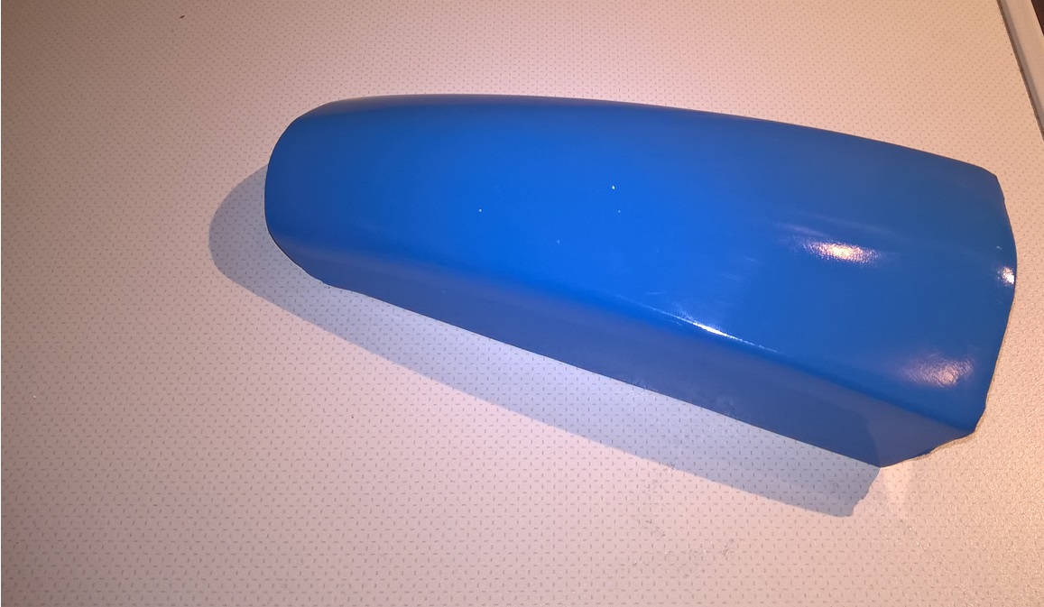

Kopyto odświeżone. W porównaniu ze stanem z którego tłoczyłem osłonę dla siebie to niebo a ziemia :lol: :lol:
WP_20161230_16_49_54_Pro.jpg [ 267.42 KiB | Przeglądany 10845 razy ]
Na dniach próby z PET-G 0.5mm. :)

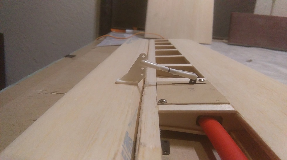

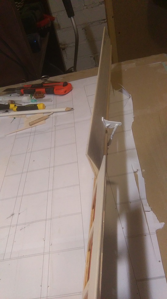

Grypsko powoli odpuszcza więc pracę ruszają dalej. Lotki zamontowane, dźwignie zrobione...
dźwignia lotki.jpg [ 114.71 KiB | Przeglądany 10804 razy ]
A to wychylenie lotki w górę - wystarczająco.
wychylenia.jpg [ 124.6 KiB | Przeglądany 10804 razy ]
