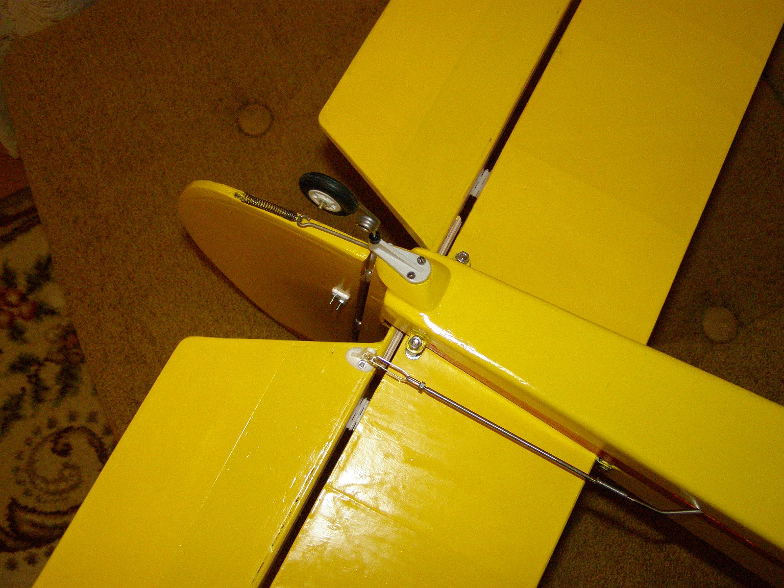

Fajnie już wygląda :)
Mocowania wyprodukowane ;) będziesz mógł skrzydła robić na gotowo :P
IMG_20210409_141953.jpg [ 499.97 KiB | Przeglądany 7998 razy ]
Post: 9 kwie 2021, o 14:41
Posty: 831
Rzeczywiście. Fajnie wygląda ;) . Gratuluję tempa budowy. Kółko ogonowe mocuj na stałe! Ewentualnie można go spiąć ze sterem kierunku. Jednak przy lotnisku trawiastym jest to niekonieczne. Miałem wolne kółko przy swojej "Pszczółce". Podczas startu woziła niemożliwie ogonem na boki :x . Szybko z tego zrezygnowałem.

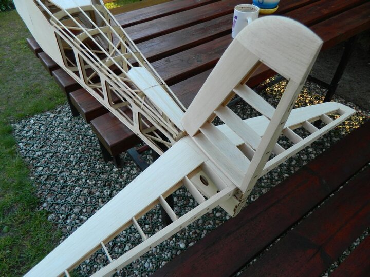

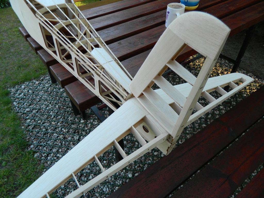

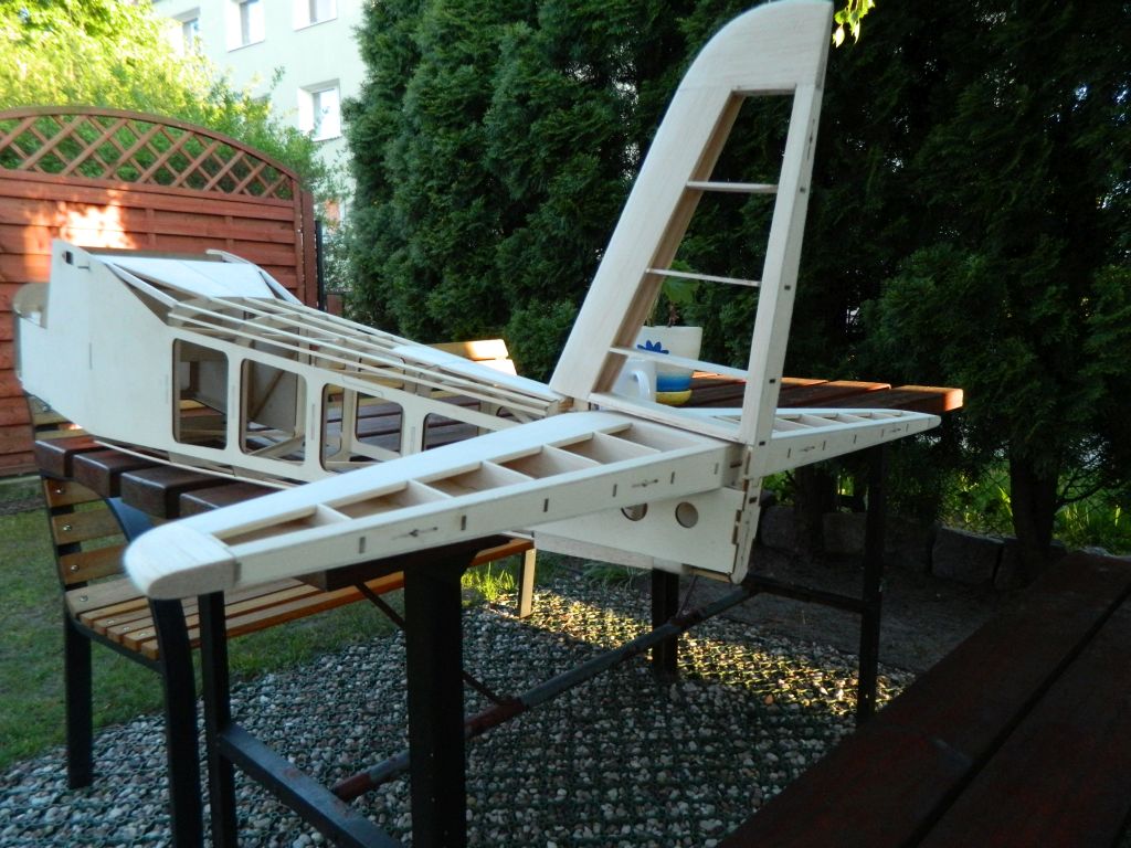

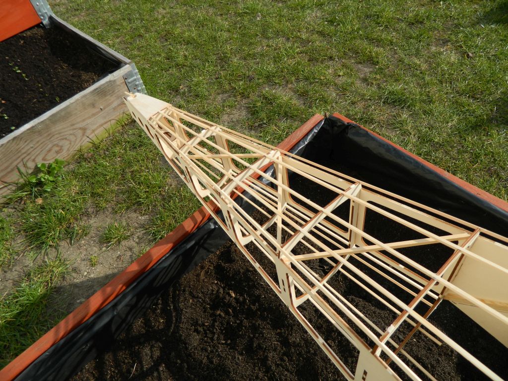

Podczas szlifowania tyłu kadłuba zauważyłem małą jego sztywność na skręcanie. Postanowiłem dodać rozpórki między wręgami, po skosie. Moim zdaniem konieczne, tym bardziej, że ta część kadłuba będzie pokryta tylko folią.
Dzisiaj spróbowałem polatać Tukanem bez sterowanego kółka ogonowego - wolne koło /to tak doświadczalnie w kontekście Jaka/, zdemontowałem napęd. Starty i lądowania były bezproblemowe. Model nie miał jakichkolwiek złych tendencji. Rozbieg i dobieg samolotu z pełną kontrolą, chociaż nie ukrywam, że w początkowej fazie rozbiegu i końcowej dobiegu /ok 1 do 1,5 m/ podmuchy wiatru - a był dość silny- przestawiały/próbowały przestawić ogon ;) . Nie wpływało to jednak znacząco na bezpieczeństwo i kierunek. Co by nie powiedzieć, sterowane kółeczko jest fajniejsze :lol: . "Jak" do oblotu nie będzie miał sterowanego kółeczka, zmiana na sterowane jest prosta i w razie czego można w parę chwil taki układ wykonać.

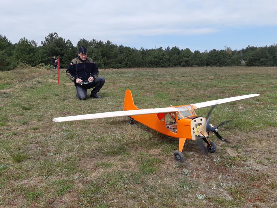

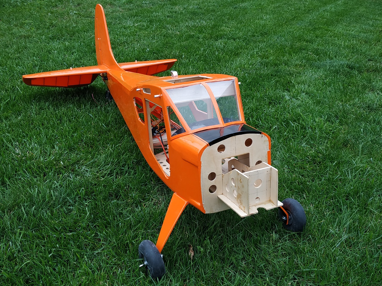

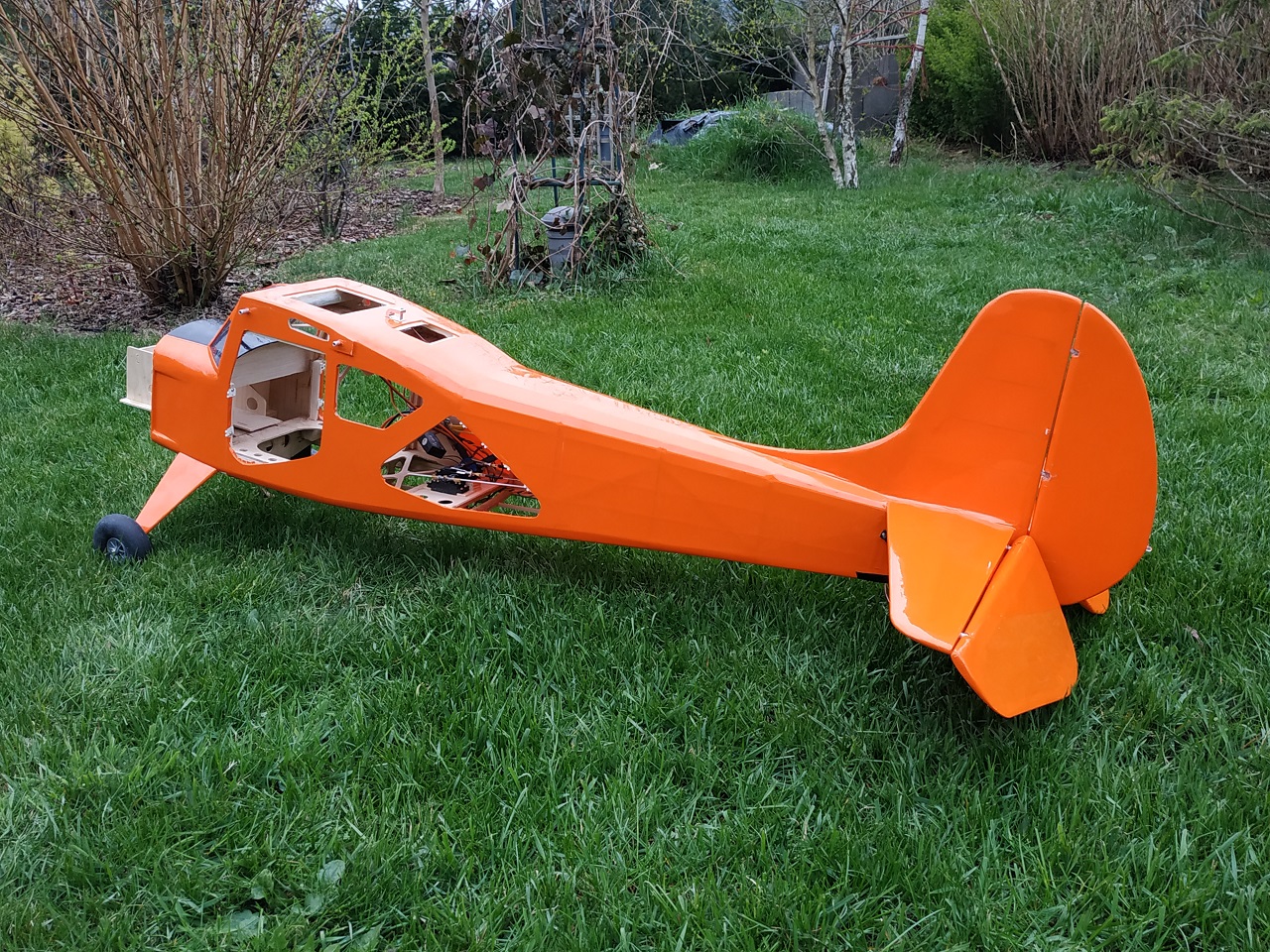

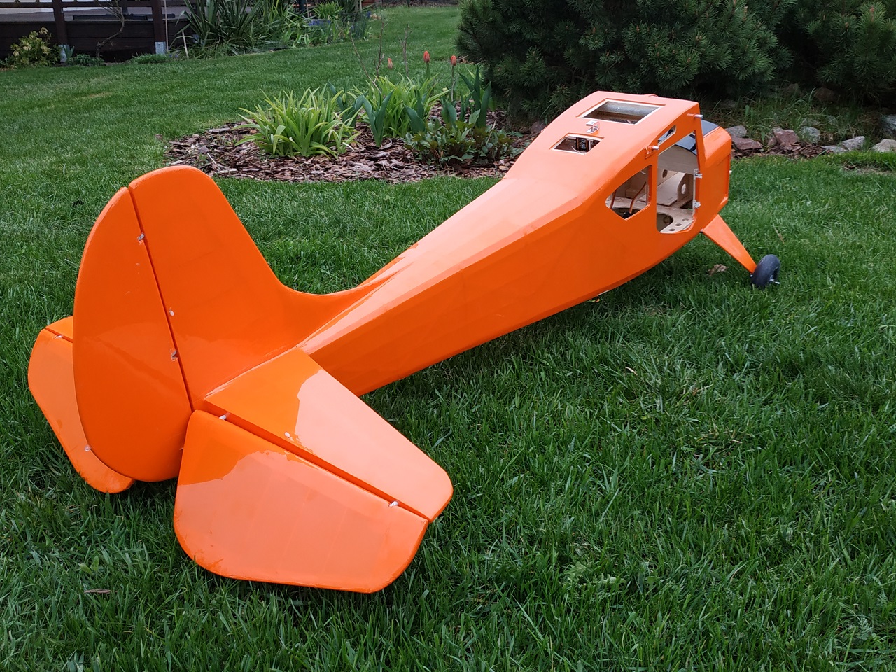

Pozazdrościliśmy Kolegom i też wyszliśmy na spacer.
Tak trochę "goło i wesoło", ale zieleń trawy taka kusząca była...
1.jpg [ 754.97 KiB | Przeglądany 7665 razy ]
2.jpg [ 610.52 KiB | Przeglądany 7665 razy ]
3.jpg [ 735.52 KiB | Przeglądany 7665 razy ]
SW tylko włożony i stąd taki obwisły...
Edyta:
01 maja...
Byliśmy na "lotnisku", robiliśmy za "TAXI", miał być filmik, ale jak zwykle coś się skaszaniło i filmiku niet.
Do poprawy: napęd kółka ogonowego i kąt pochylenia kół głównych.
Troszkę wiało, więc przetestowałem też skrzydełko. Kiedyś, mam nadzieję, że oba te elementy uda się połączyć razem...

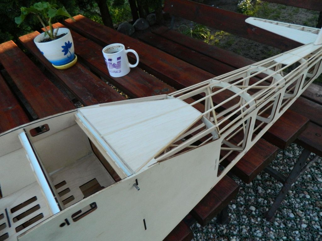

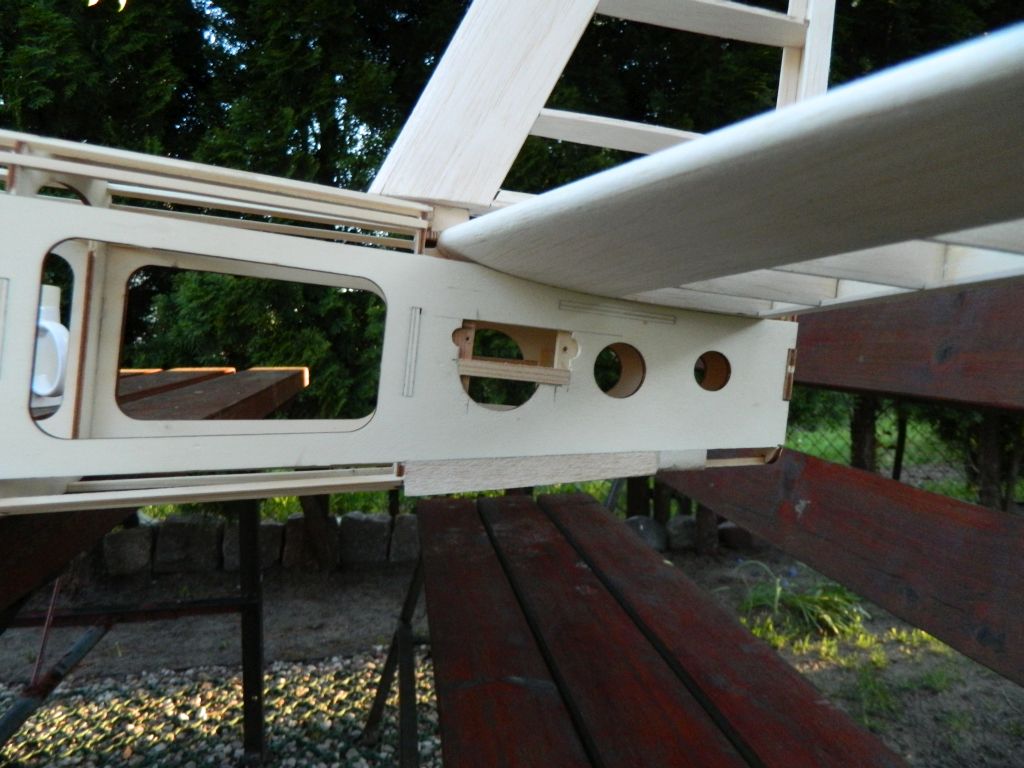

Wykonałem obsady serw sk i sw, troszeczkę powypełniałem balsą fragmenty kadłuba no i przykleiłem usterzenia. Teraz muszę to wszystko jakoś powypełniać balsą, oszlifować i można się brać za przód kadłuba....tutaj będzie jazda :P .

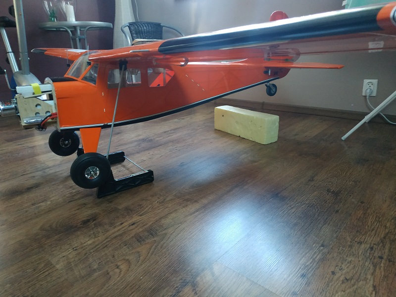

Szykowałem się na poprzednią niedzielę, co by zobaczyć w powietrzu to com wyrzeźbił.
W sobotę na wyważarkę i... zonk. Trzeba mi było (wtedy) ok. 480 g na przód dołożyć :cry: :cry:
Trochę dziwnych kombinacji porobiłem i ostatecznie 360 g ołowiu wrzucone (2 ciężarki do wyważania kół ciężarówki).
Dojdzie maska, więc jeszcze troszkę ołowiu odejdzie. Ale zbędne kilogramy trzeba będzie wozić...
Wyjdzie, że wskazówka wagi gotowego do lotu zatrzyma się w okolicach 5500 g :(
Tu na wyważarce SC ustawiony na (podobno) bezpieczne 110 mm. Docelowo w okolicach 115 mm.
waga.jpg [ 165.65 KiB | Przeglądany 7346 razy ]
