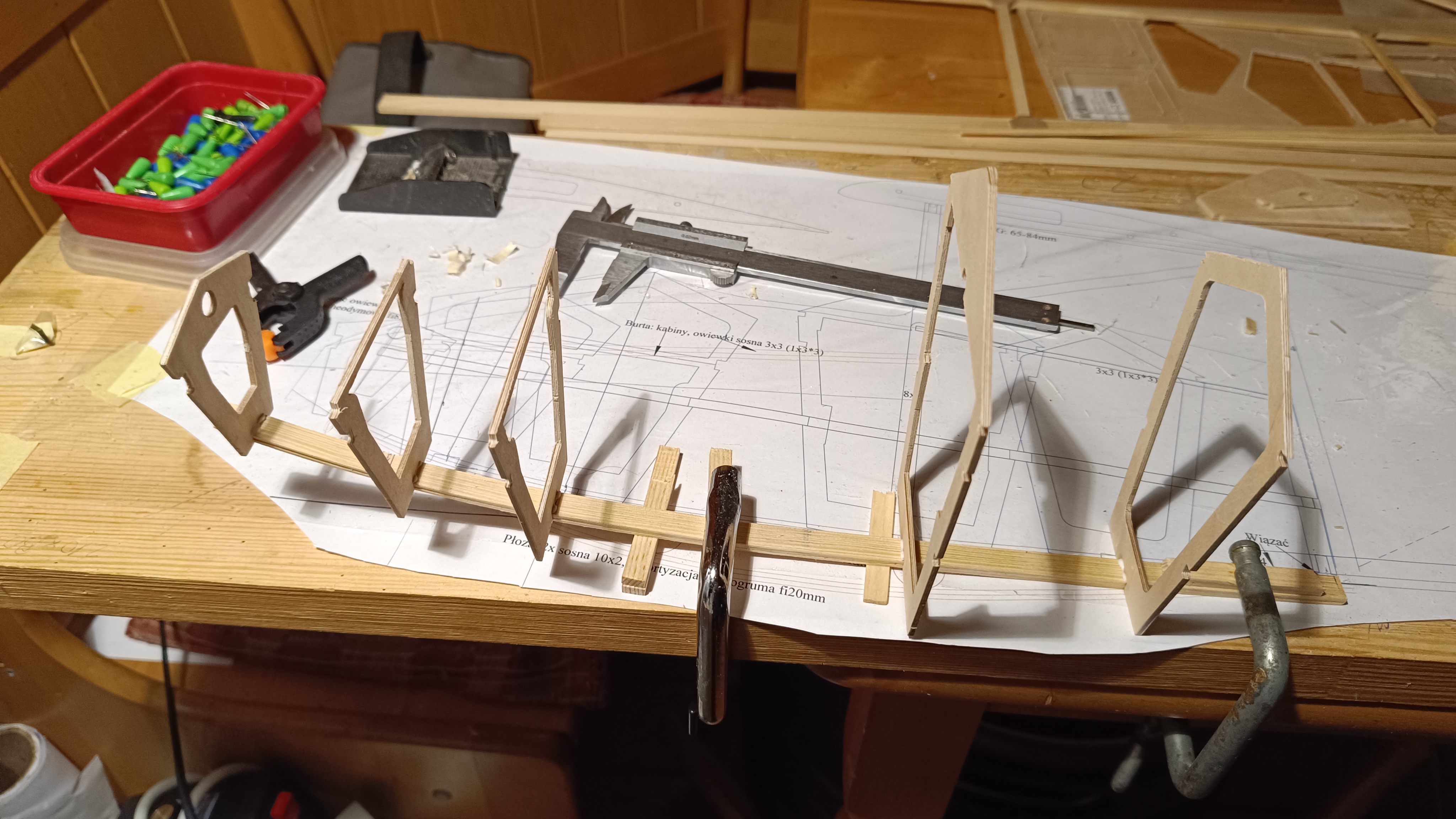

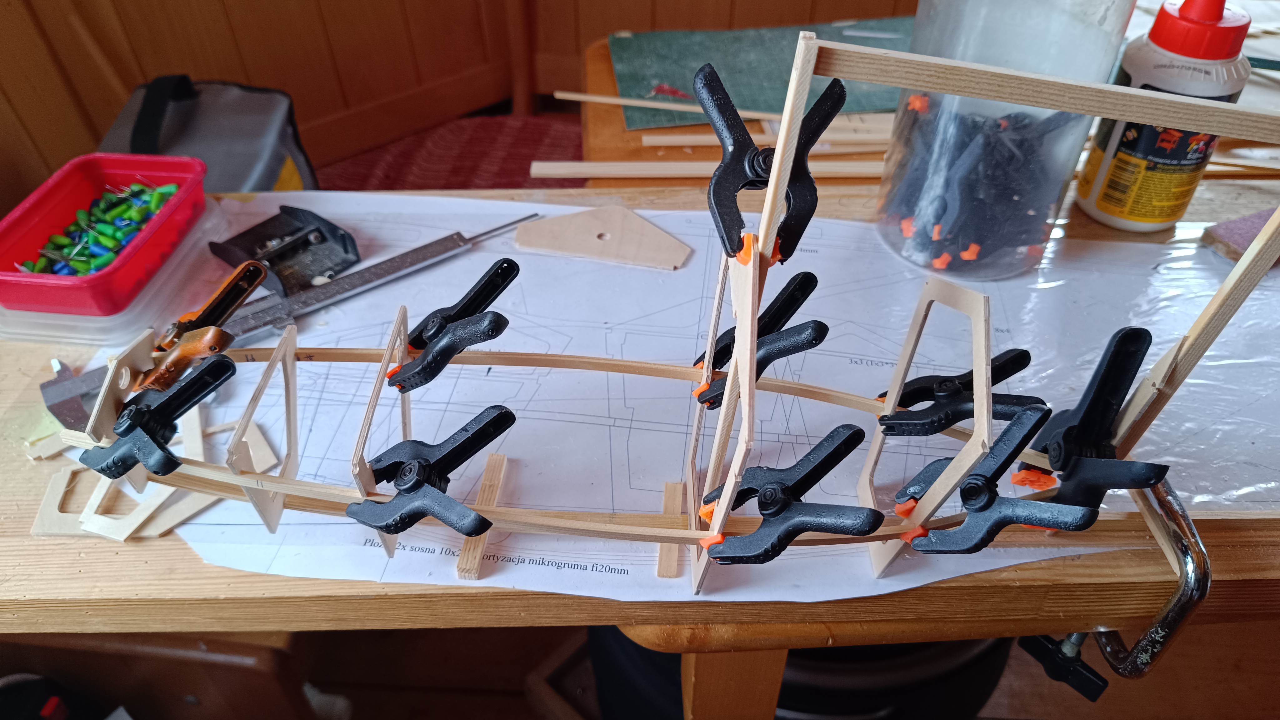

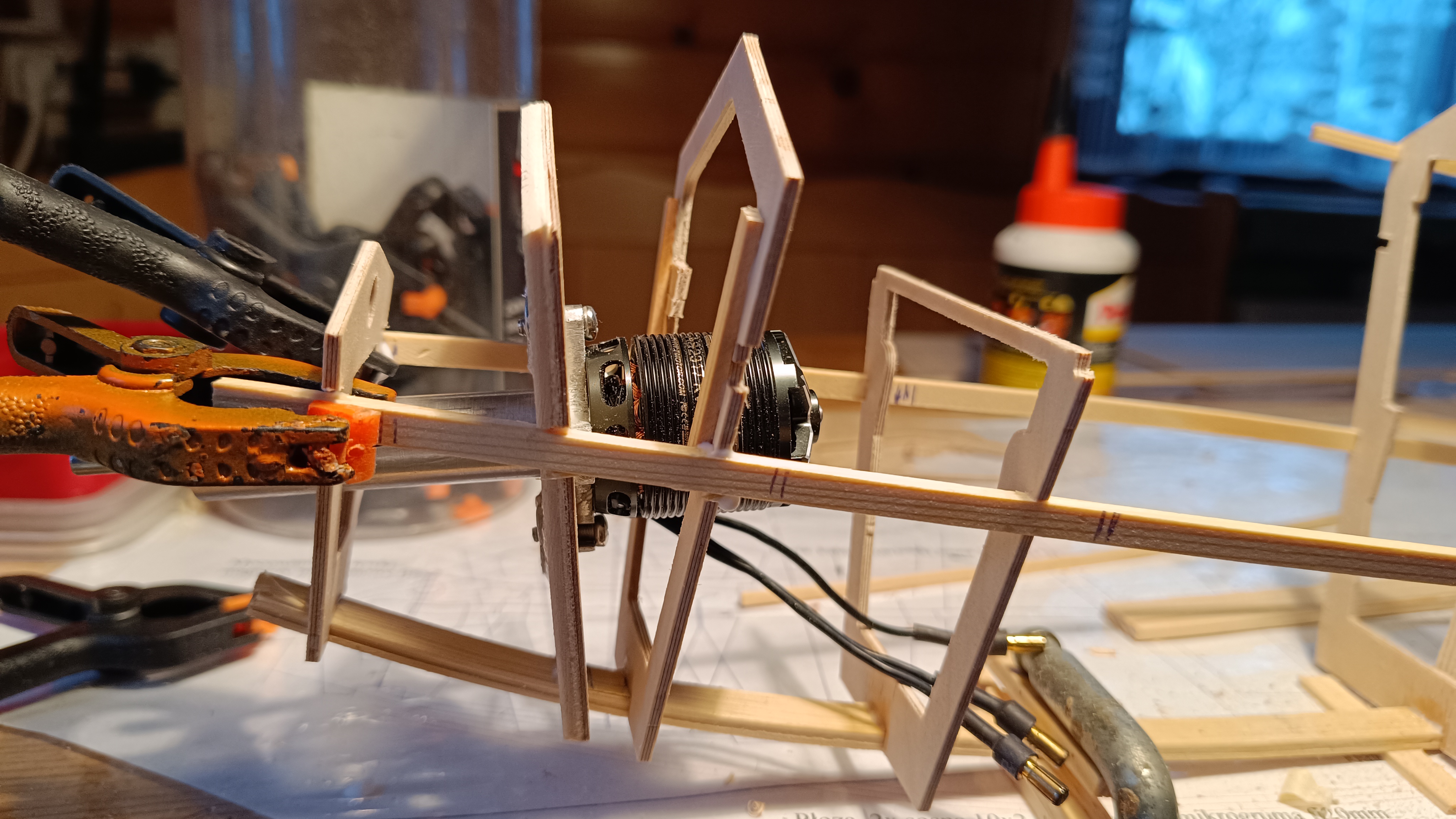

Moja Czajka, Z LEGALNEGO ŹRÓDŁA,żeby nie było...

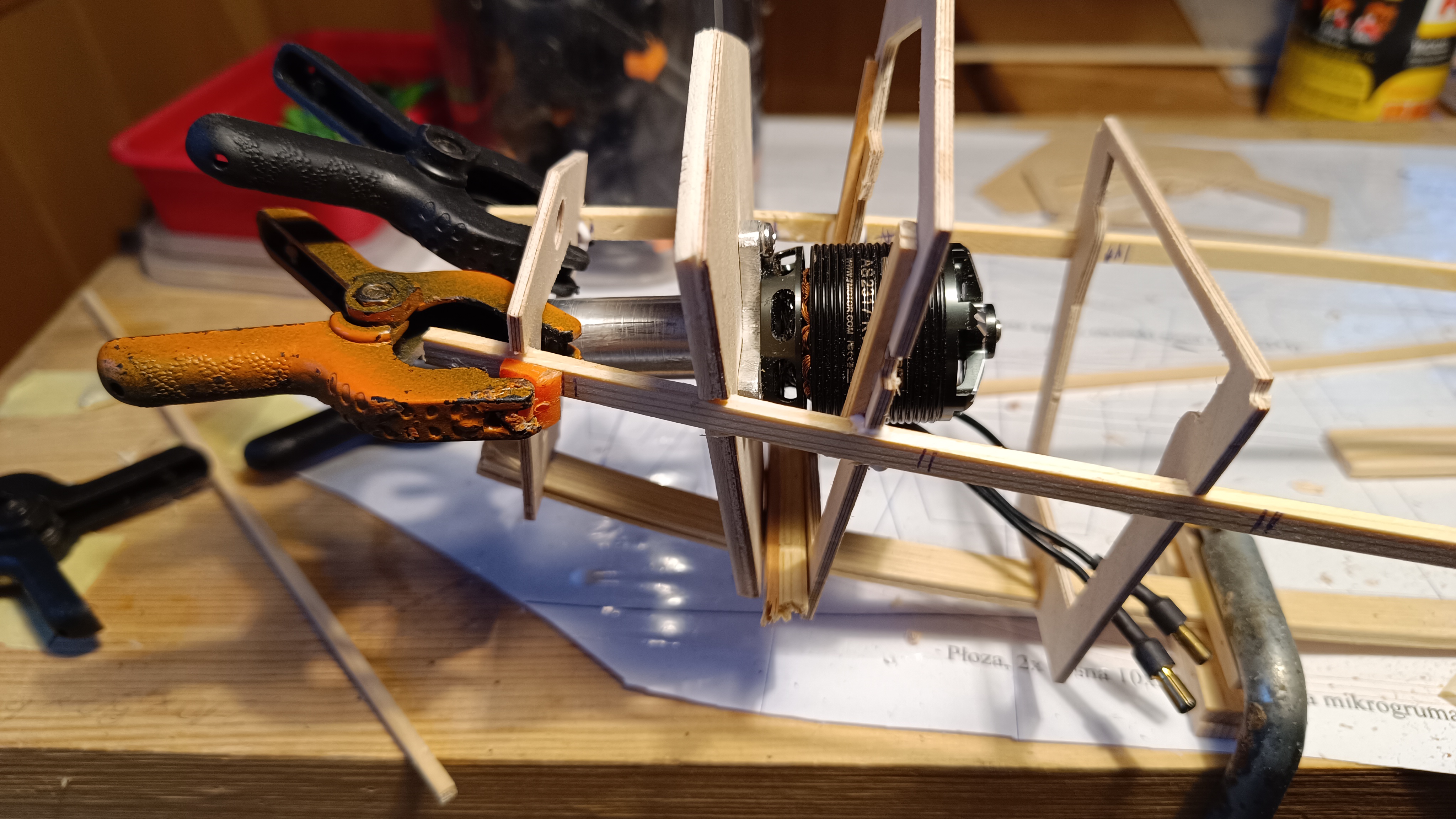

Tradycyjnie z silnikiem, autor nie.przewidzial takiej profanacji we swym projekcje,sam musiałem wręgę silnikową wyrysować :roll: nie jest super dokładnie ale.sie zaszpachluje :lol:
IMG_20231202_184033.jpg [ 2.1 MiB | Przeglądany 5448 razy ]
IMG_20231203_102933.jpg [ 2.18 MiB | Przeglądany 5448 razy ]
IMG_20231204_152706.jpg [ 1.97 MiB | Przeglądany 5448 razy ]
IMG_20231204_152612.jpg [ 1.93 MiB | Przeglądany 5448 razy ]
Pozdrawiam, Stefan

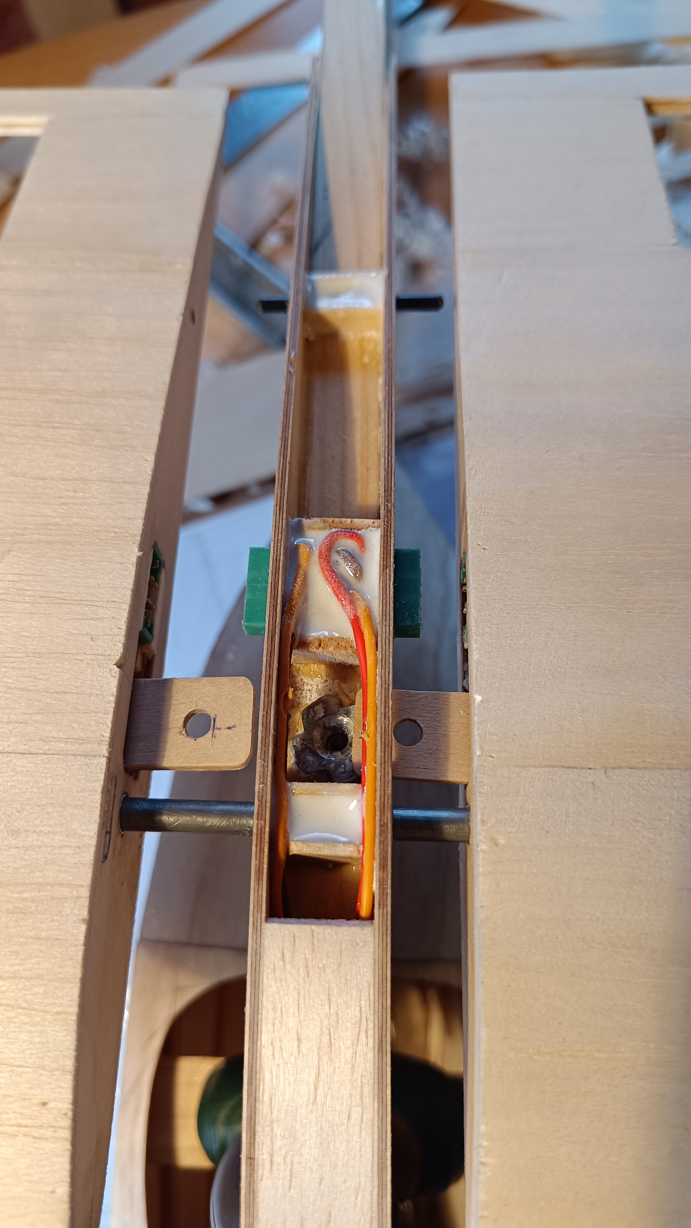

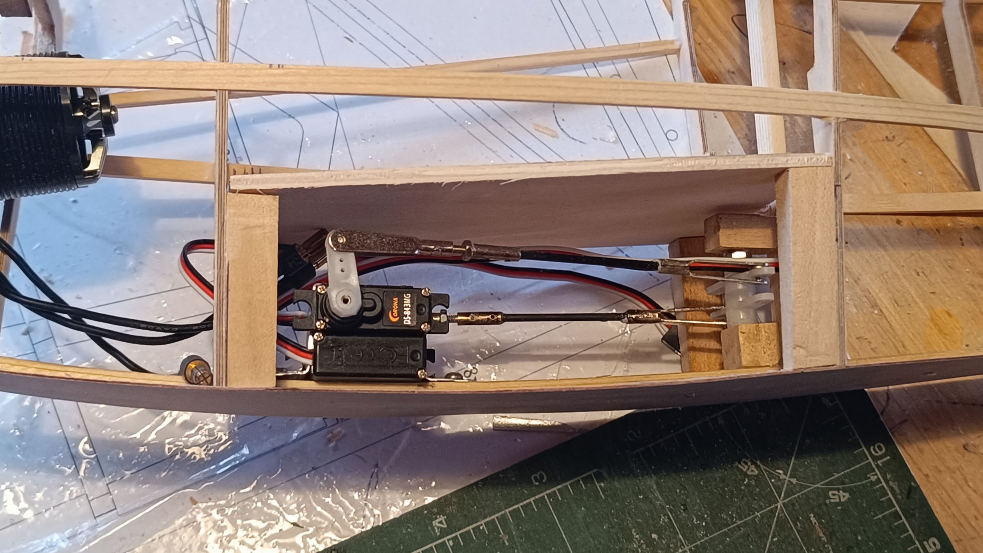

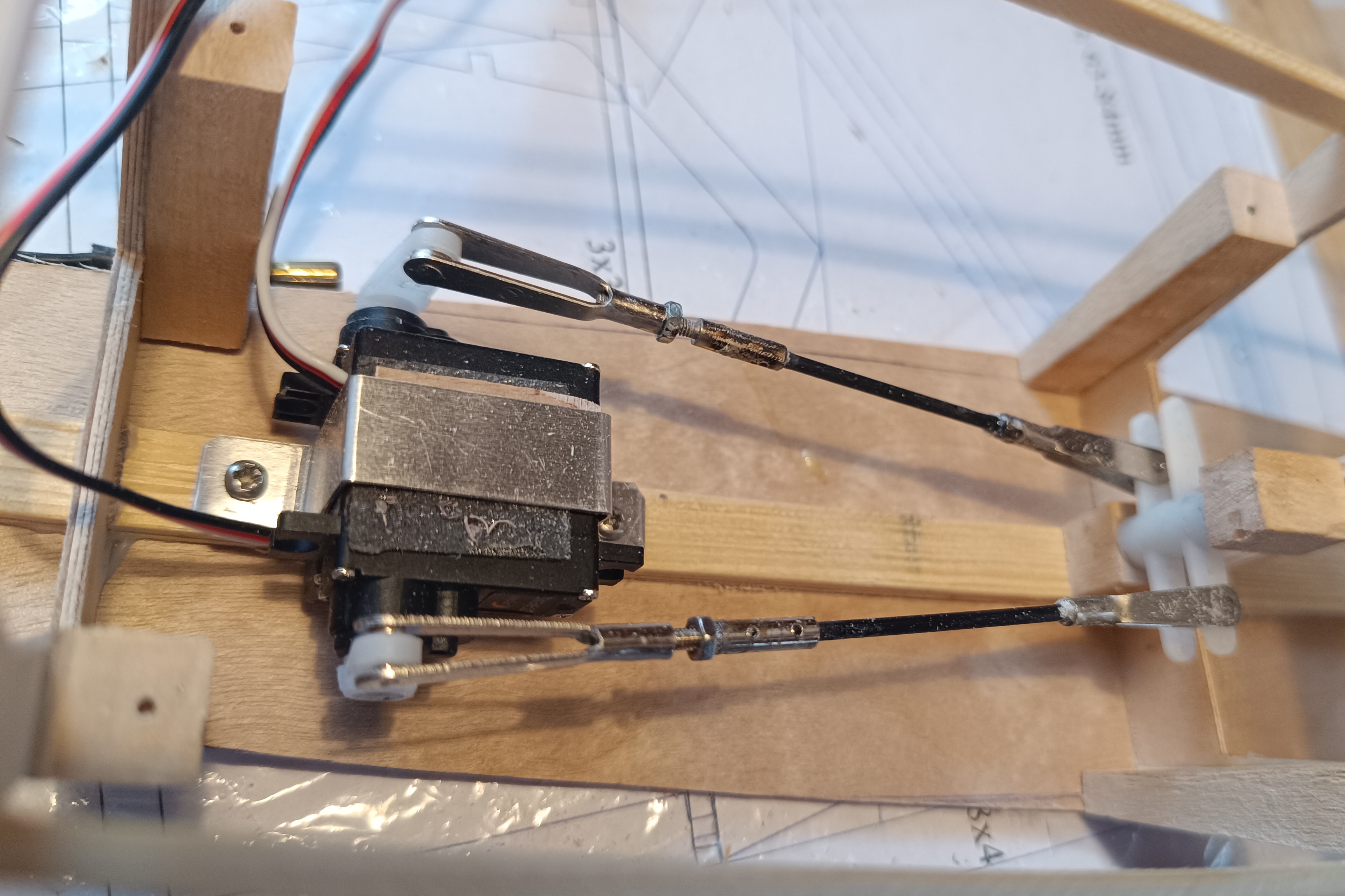

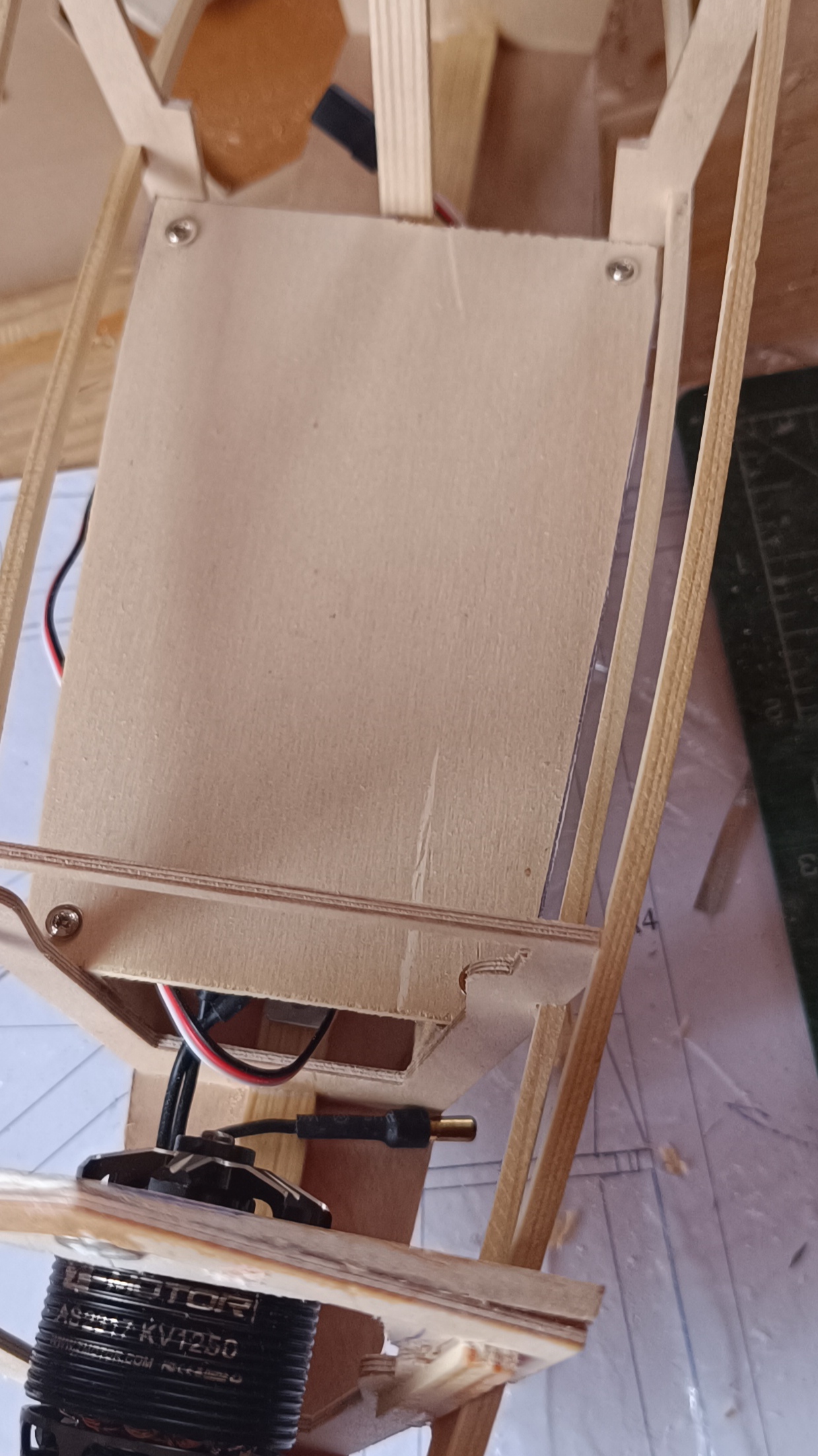

Zmajstrowałem taki oto napęd sterów, nie zbyt profesjonalnie to wygląda :roll: ale działa :D
Powstała też półka na.pakiet napędowy.
IMG_20231209_203137.jpg [ 1.81 MiB | Przeglądany 5364 razy ]
IMG_20231209_203235.jpg [ 746.91 KiB | Przeglądany 5364 razy ]
IMG_20231209_203305.jpg [ 734.38 KiB | Przeglądany 5364 razy ]
Pozdrawiam, Stefan

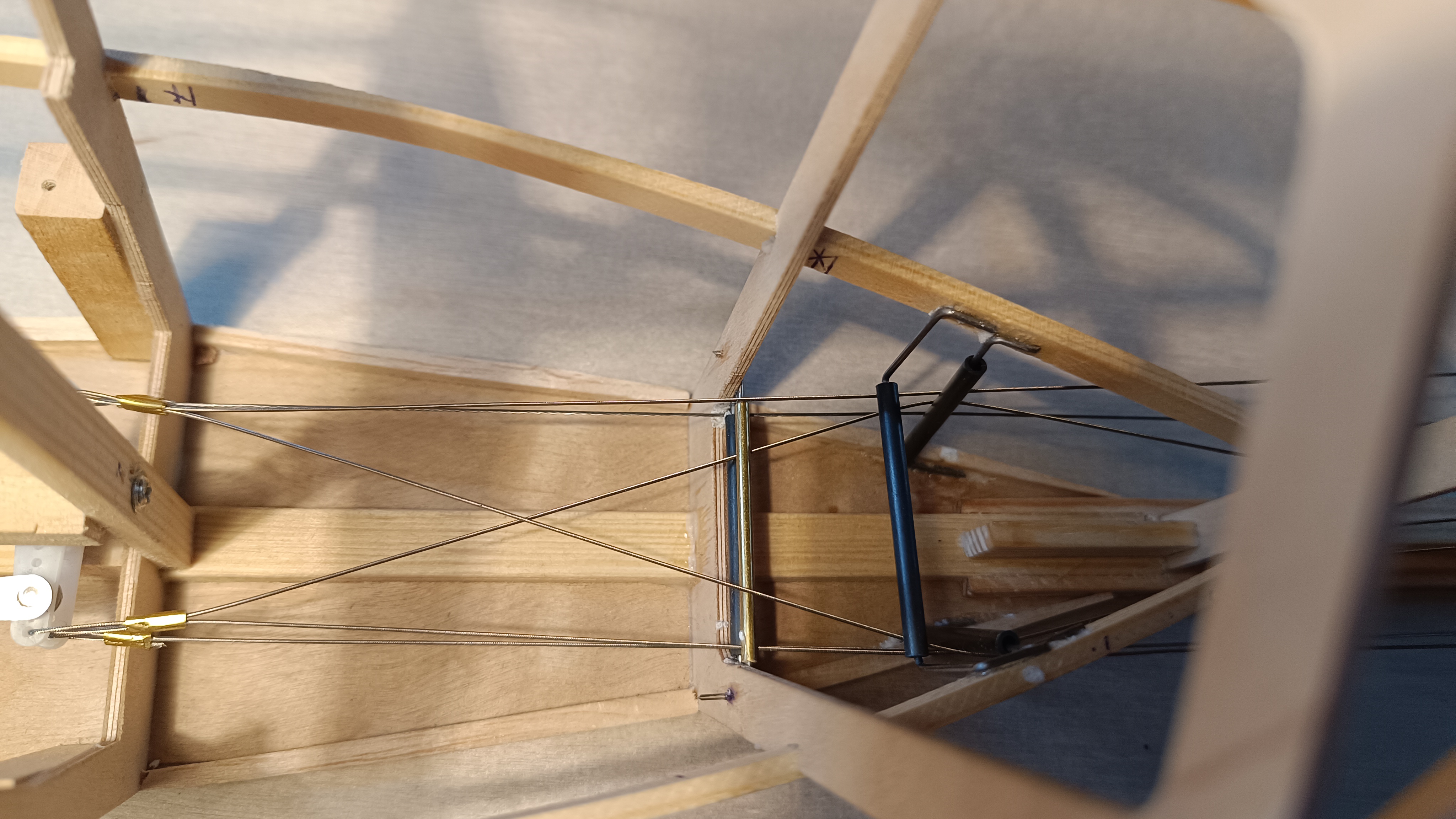

Nowy Rok. stare wyzwanie czyli Czajki budowy ciąg dalszy
Jak widać działa dość płynnie, nic sie nie blokuje, nie ociara

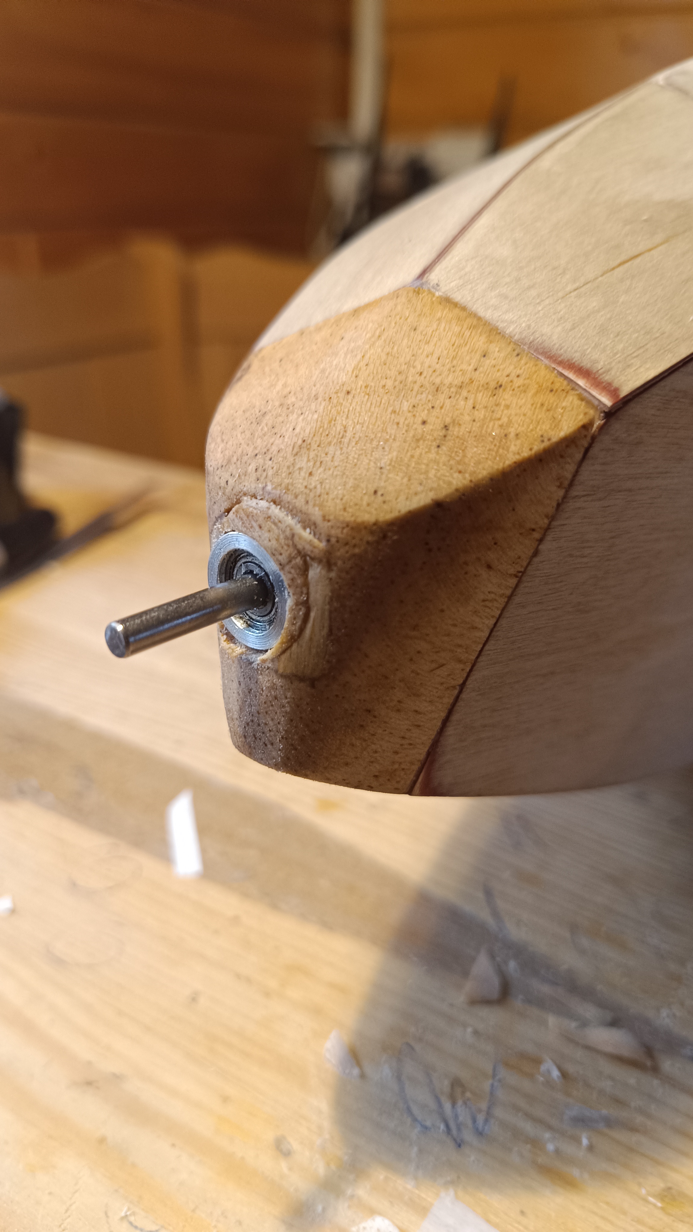

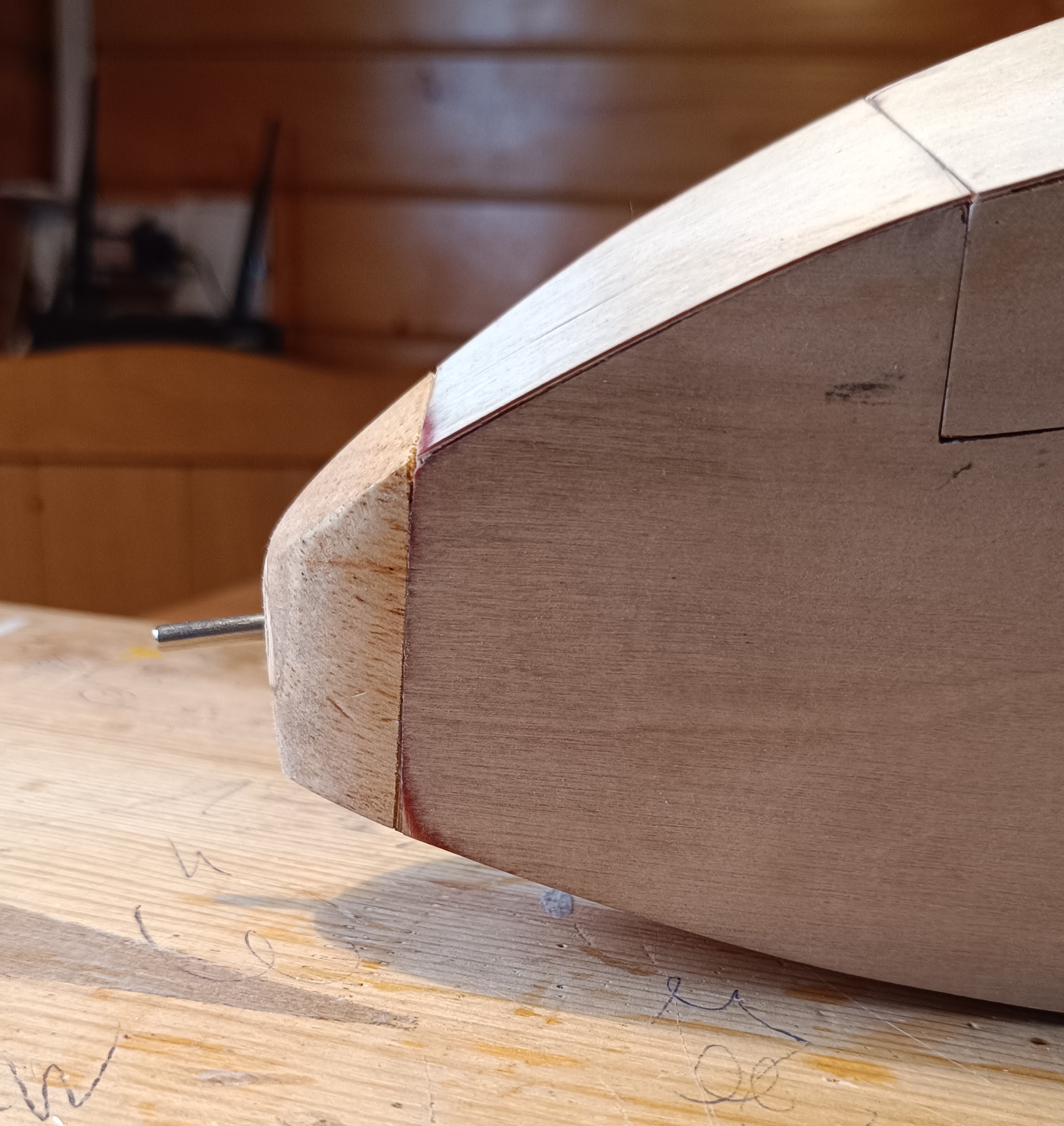

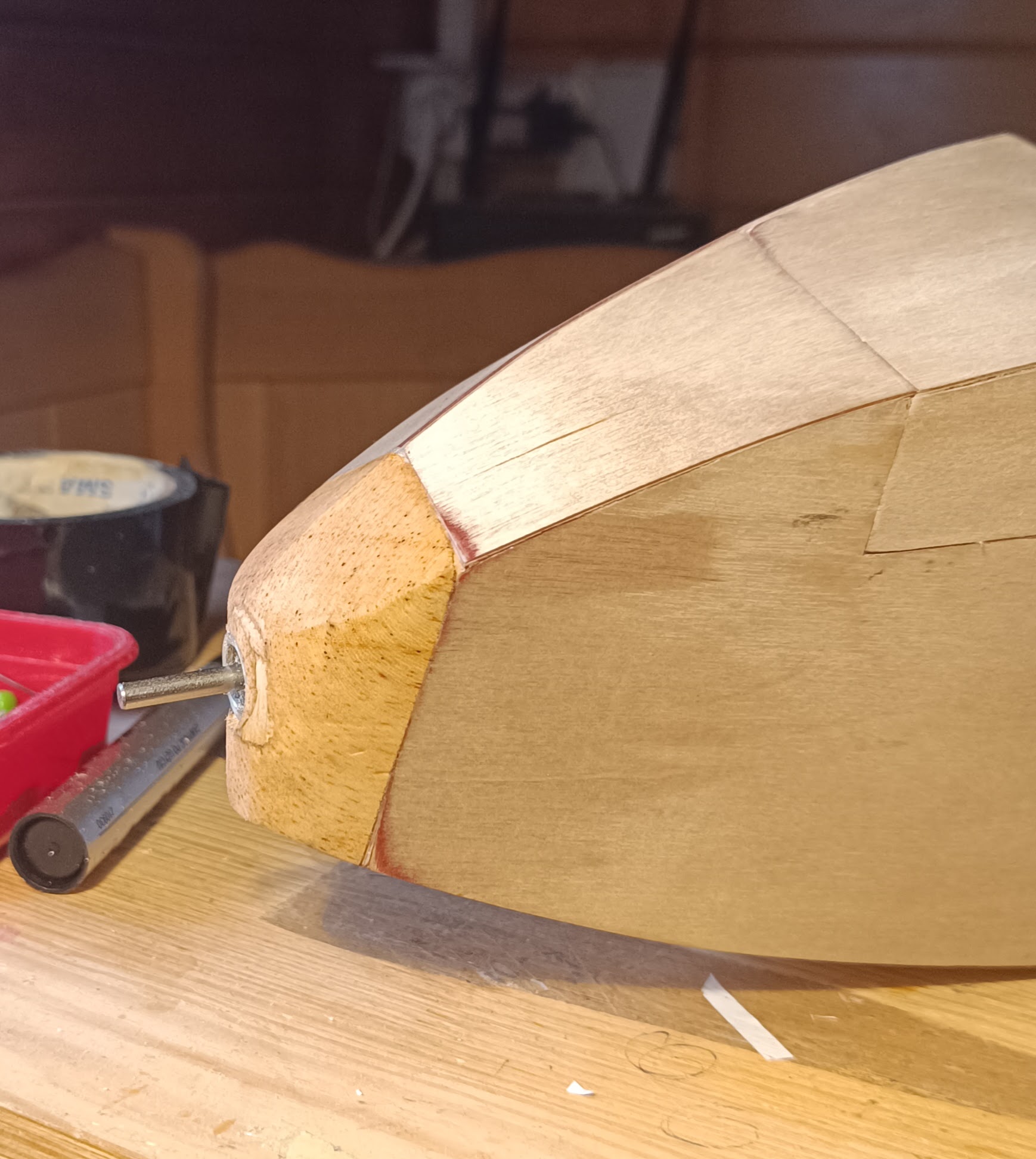

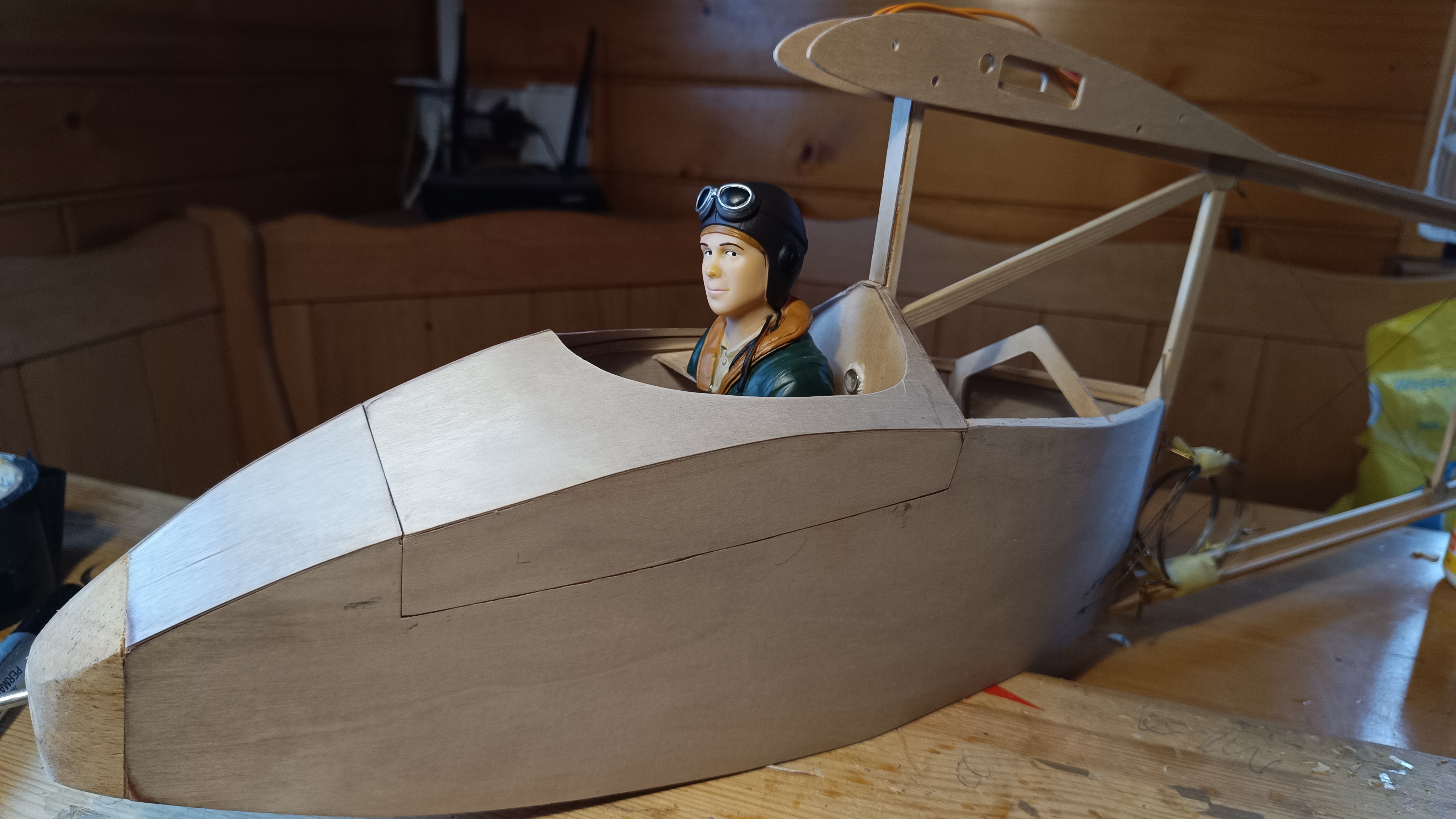

Zrobiłem oprofilowanie dziobu, efekt taki sobie :| przy wierceniu otworu pod wał nie wziąłem pod uwagę wykłonu :cry: Cóż, stwierdziłem że nie chce mi sie robić nowego, ze dwa krety i ziemia zamaskuje wszystko :lol:

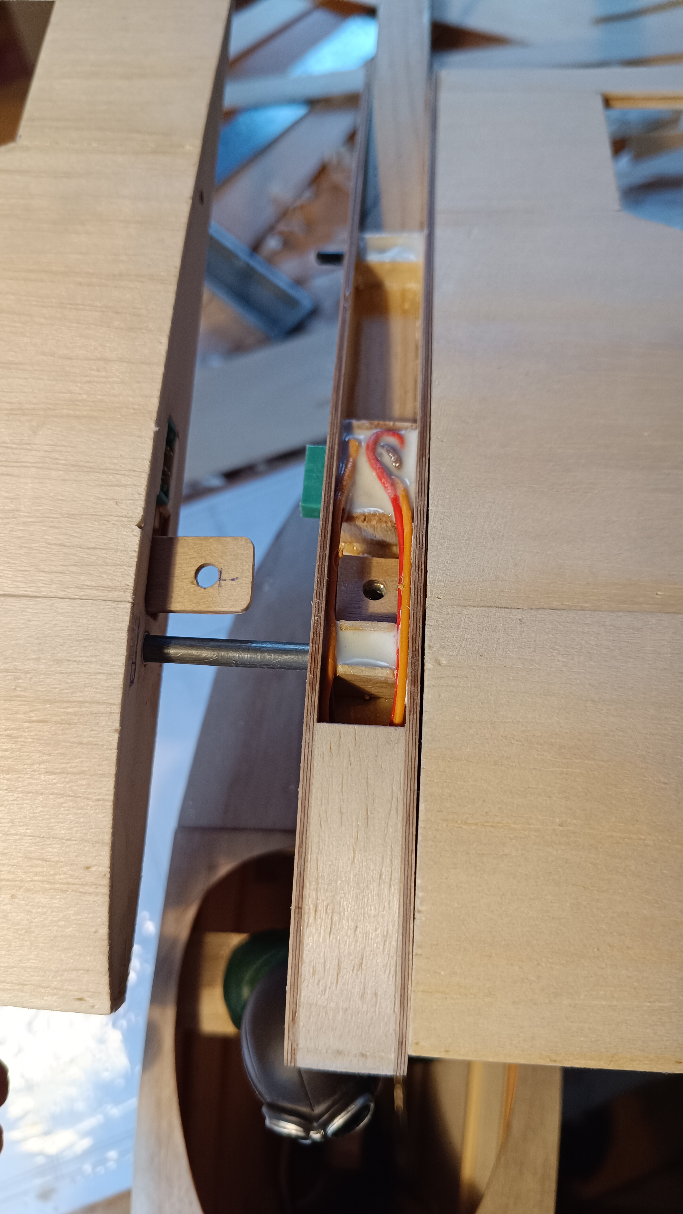

Polutowałem i wyprowadziłem kabelki do serw lotek.

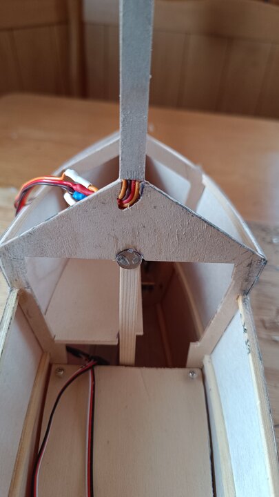

Lokalizacja: Wieś koło Żywca

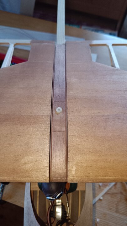

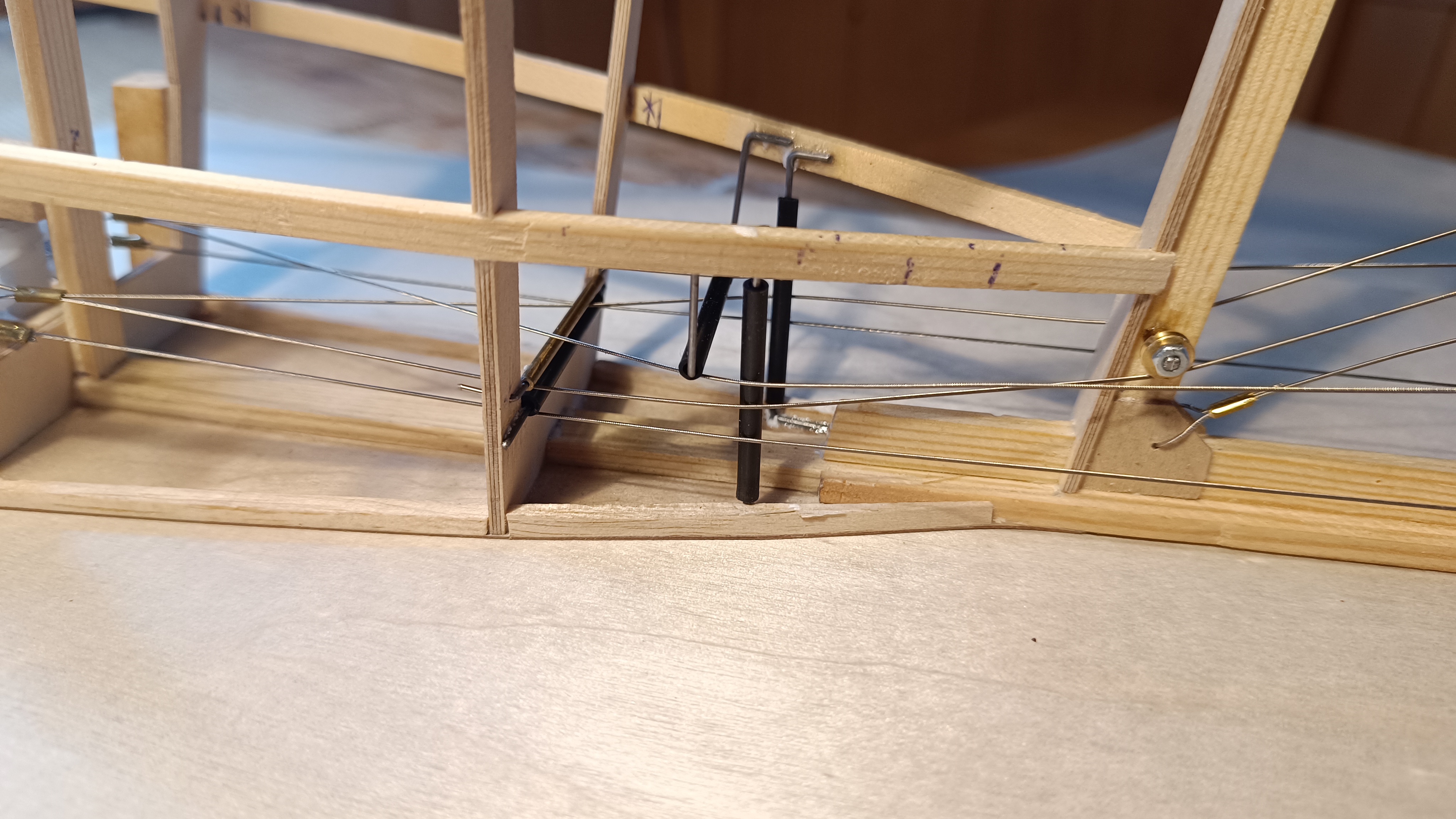

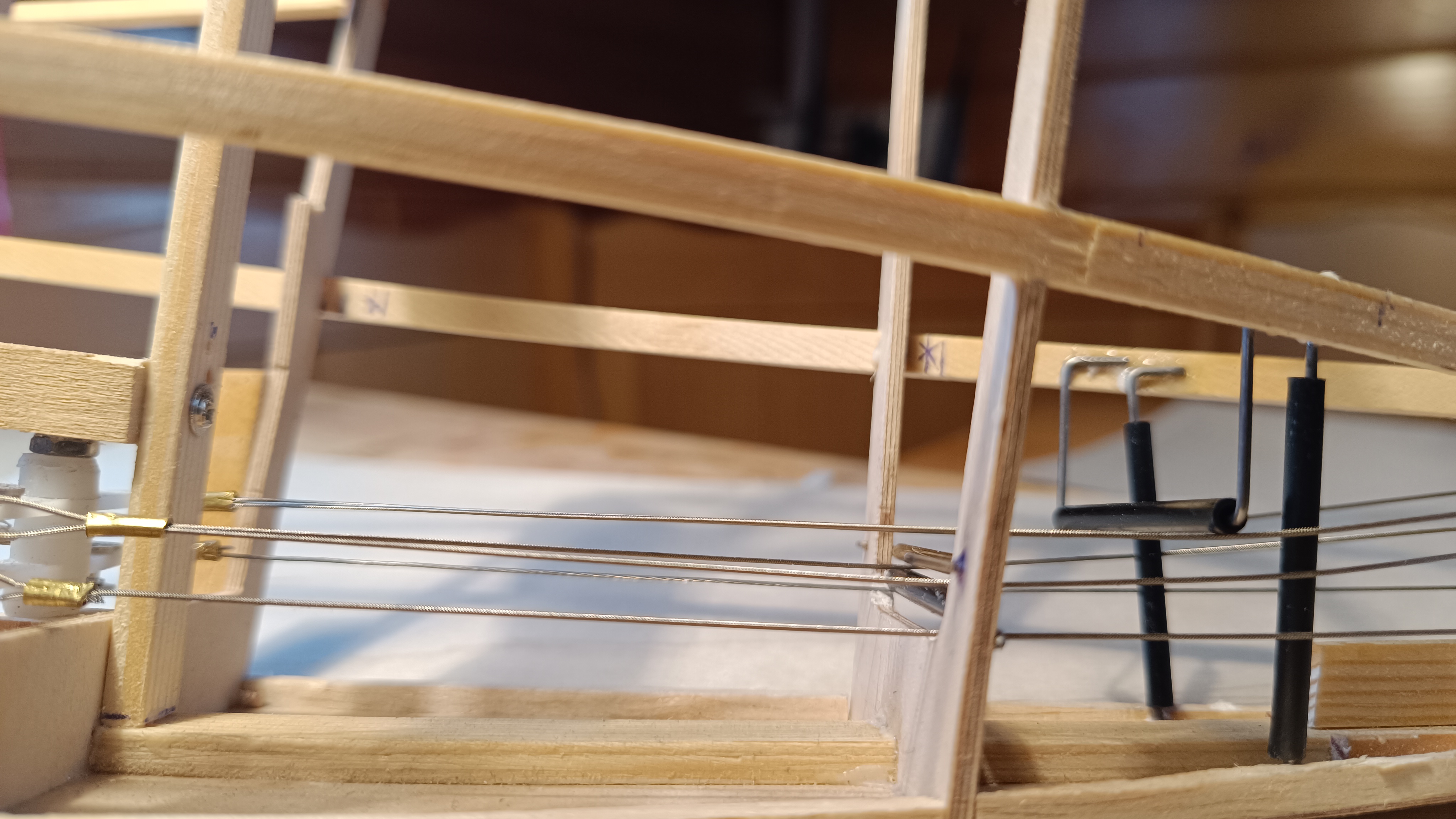

Zabezpieczenie płatów przed rozsunięciem
IMG_20240126_114202.jpg [ 1.86 MiB | Przeglądany 4608 razy ]
IMG_20240126_114245.jpg [ 1.99 MiB | Przeglądany 4608 razy ]
IMG_20240129_094939.jpg [ 2.95 MiB | Przeglądany 4608 razy ]
Pozdrawiam, Stefan

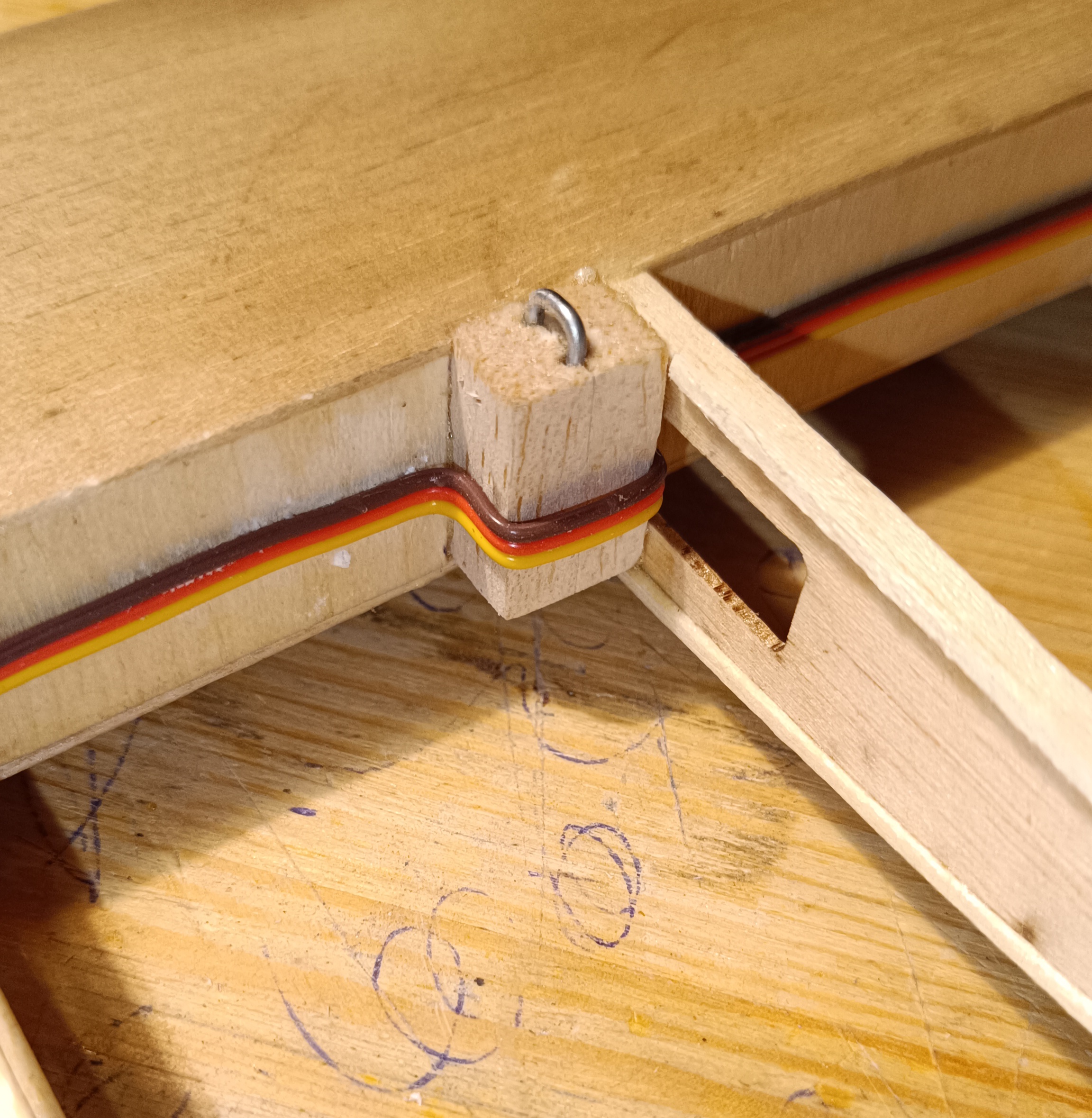

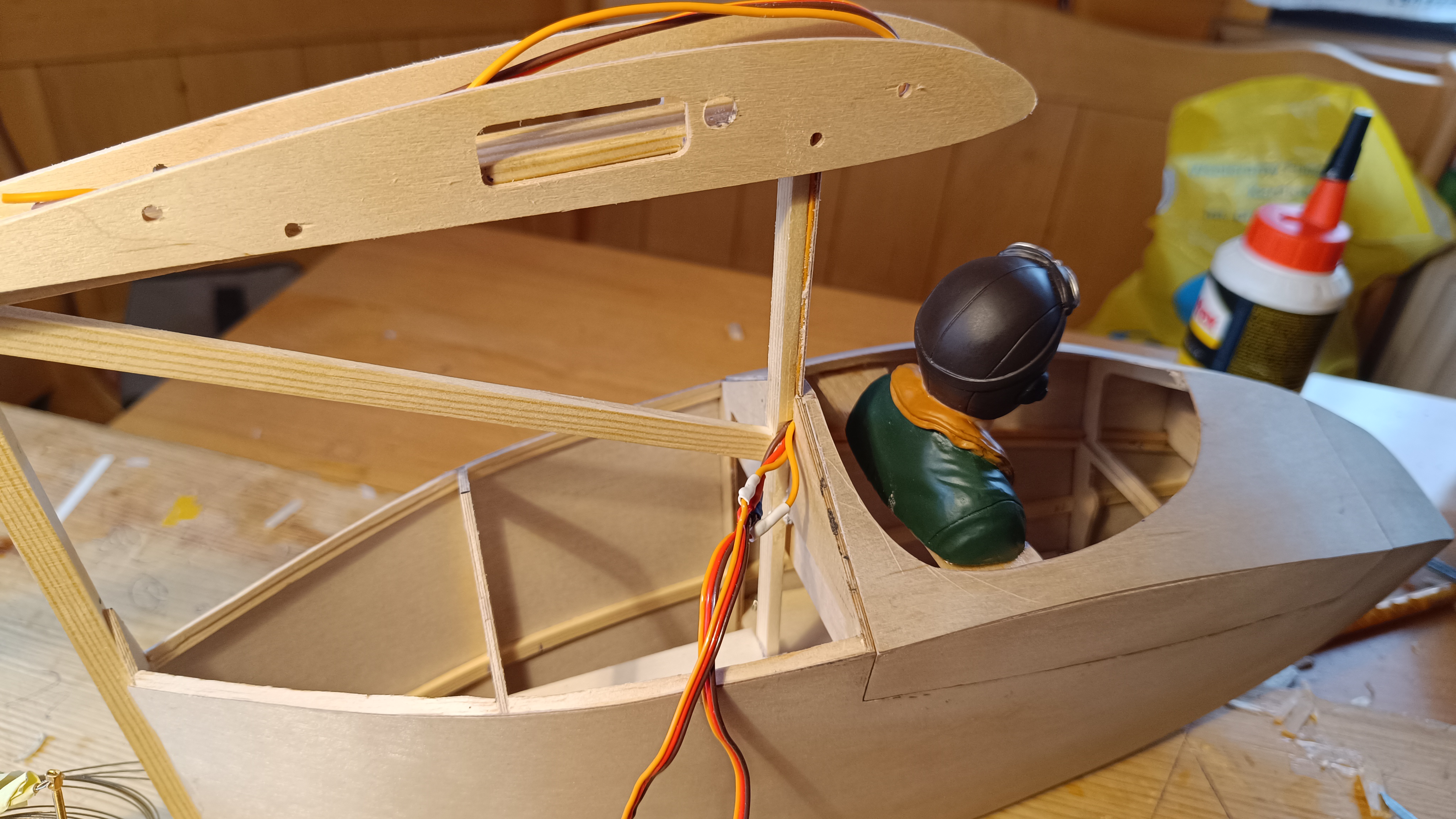

Posty: 185

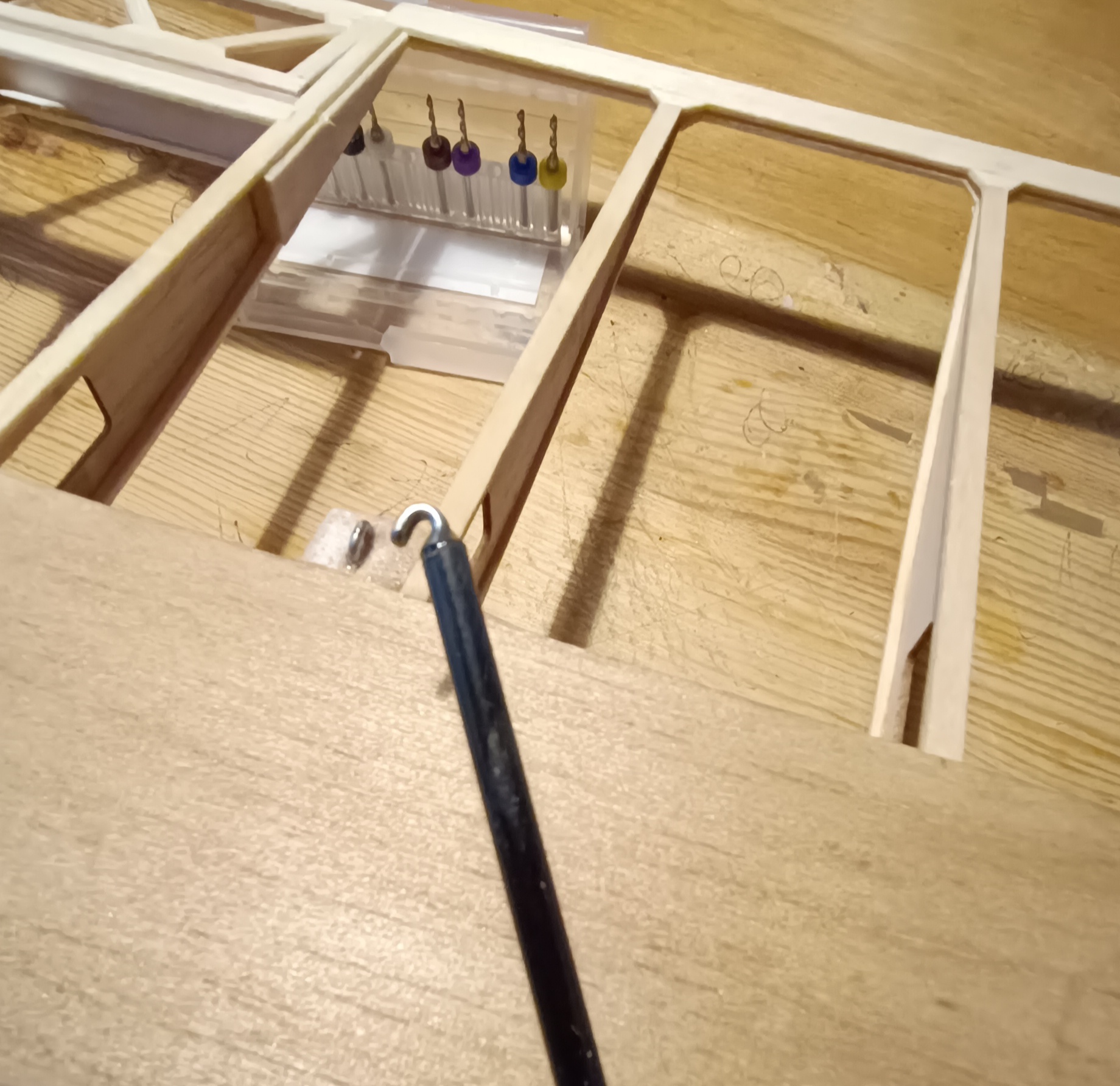

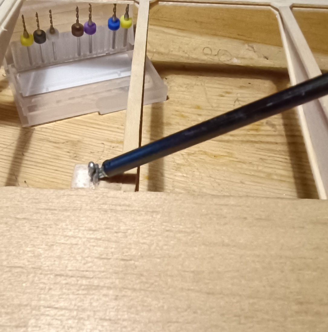

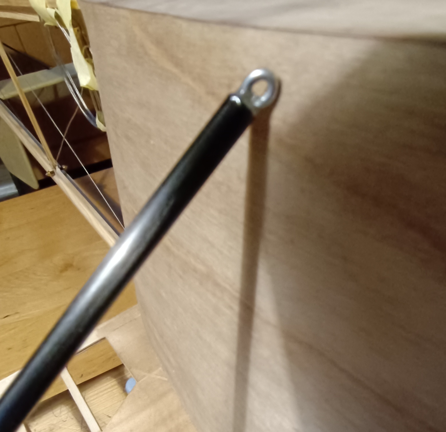

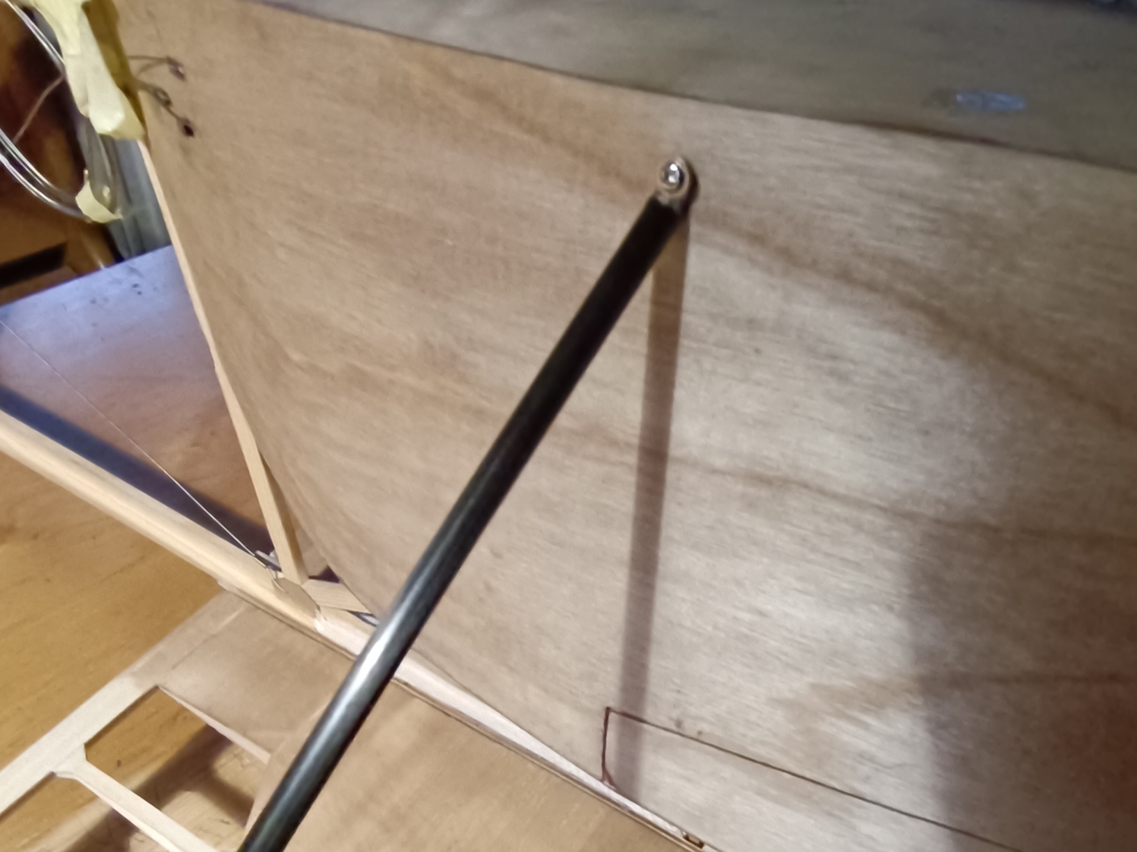

Dorobiłem zastrzały, rurka węglowa fi5, wklejone na żywicę końcówki z drutu 1,3 - od strony skrzydła haczyk, do kadłuba oczko i wkręt. Ale po co ja to piszę, wszystko widać :P :)
IMG_20240202_180158.jpg [ 441.35 KiB | Przeglądany 4569 razy ]
IMG_20240202_180239.jpg [ 424.22 KiB | Przeglądany 4569 razy ]
IMG_20240202_180550.jpg [ 1.76 MiB | Przeglądany 4569 razy ]
IMG_20240202_180132.jpg [ 777.6 KiB | Przeglądany 4569 razy ]
IMG_20240202_180107.jpg [ 315.21 KiB | Przeglądany 4569 razy ]
Pozdrawiam, Stefan
 Tytuł: Re: Czajka bis
Post: 3 lut 2024, o 18:15
Posty: 1769
Ładnie, ładnie :)
U mnie zastrzały okazały się niewypałem, szybko mi się połamały... Twoje wyglądają solidnie, dobra robota.

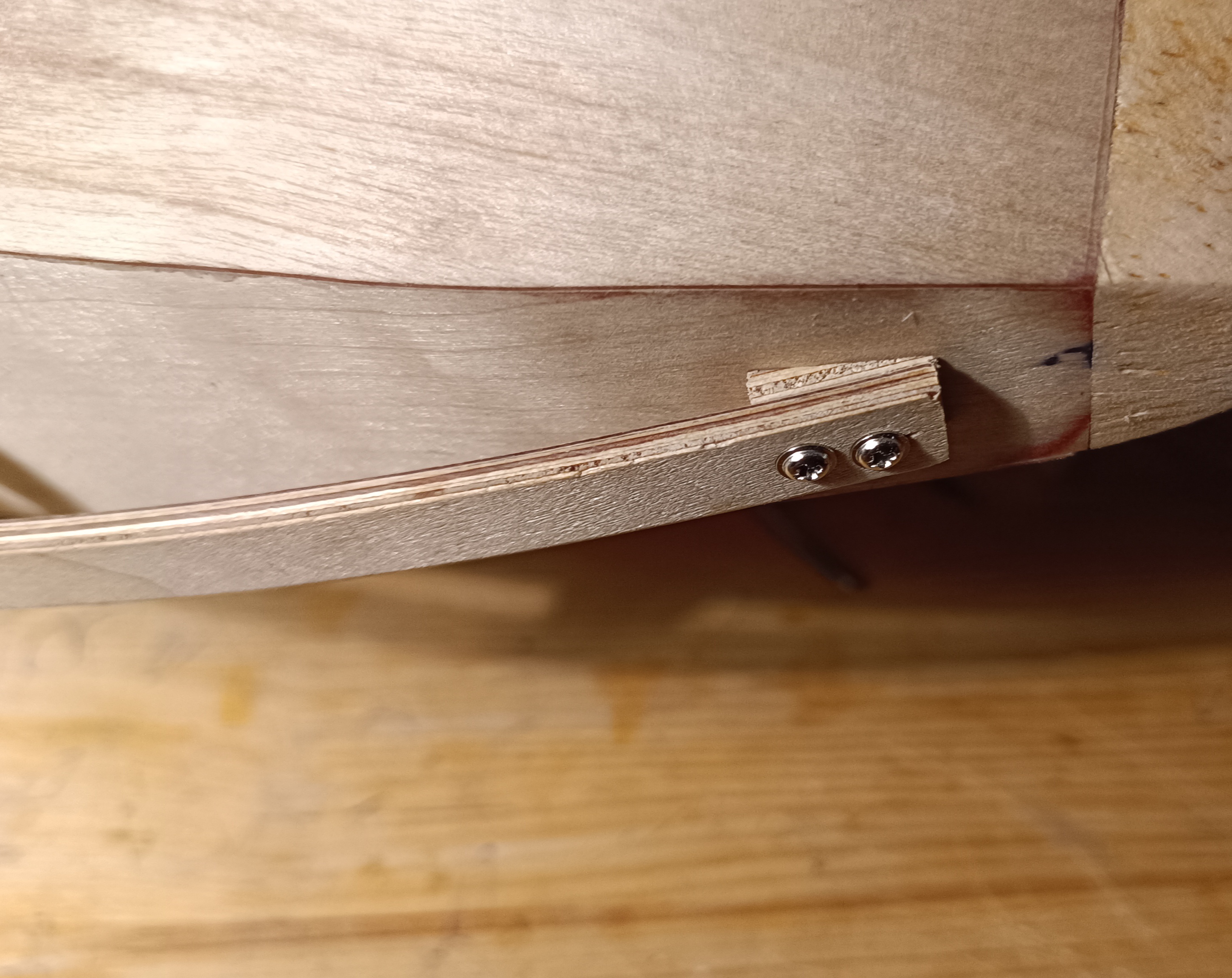

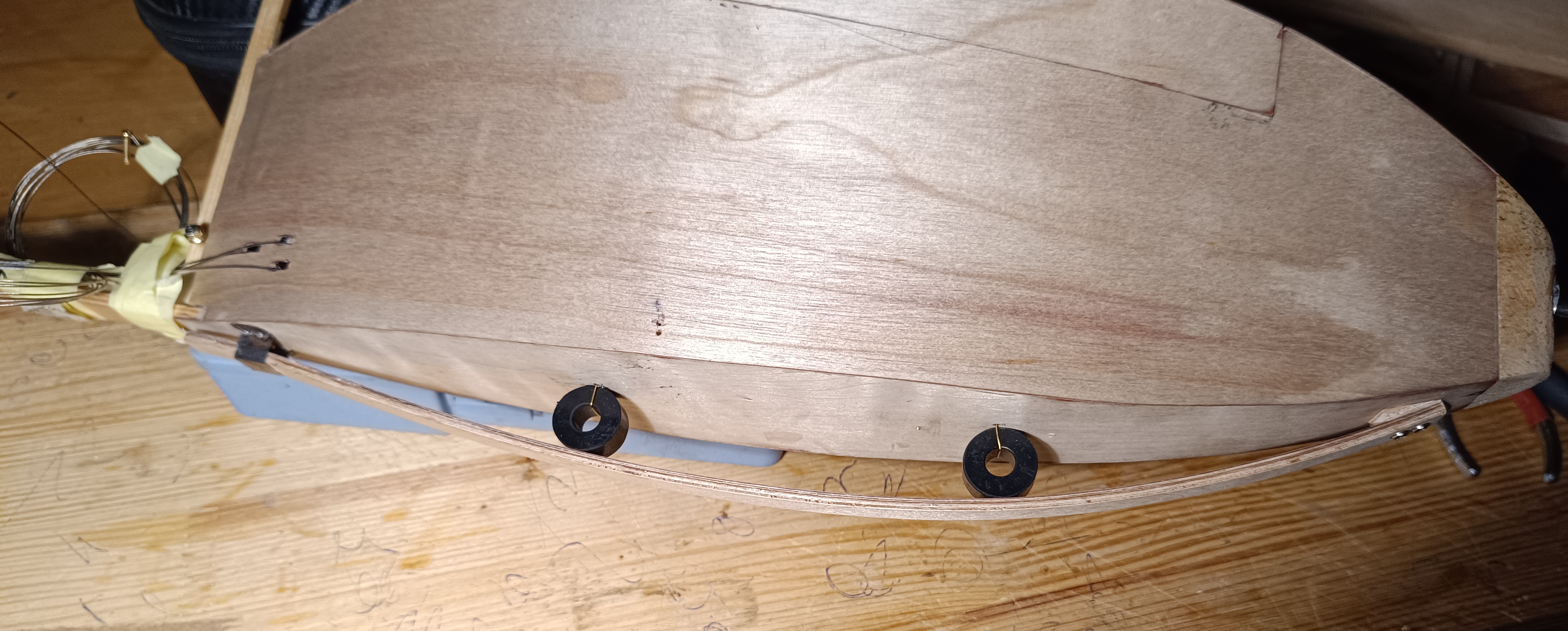

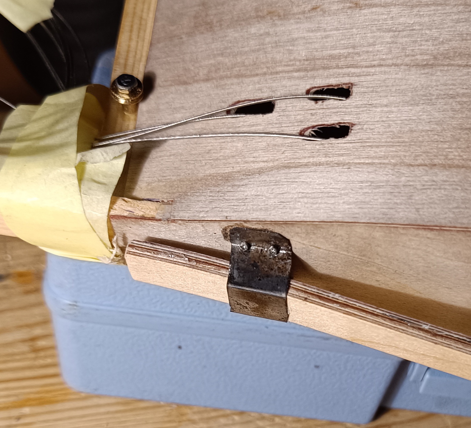

Budowa powoli zbliża się do końca, znaczy stolarka, ostatni element to płoza. Dwa paski sklejki 1,2+ rowing węglowy+pasek sklejki 0,6 całość zlepiona na żywicę. Przód mocowany na dwa wkręty M2,5, tył -blaszka stalowa 0,3 klejona na żywice plus cztery wkręty M1,2.

Przed płozą pasuje chyba dodać " mały klinik ", żeby się trawa nie czepiała ...
