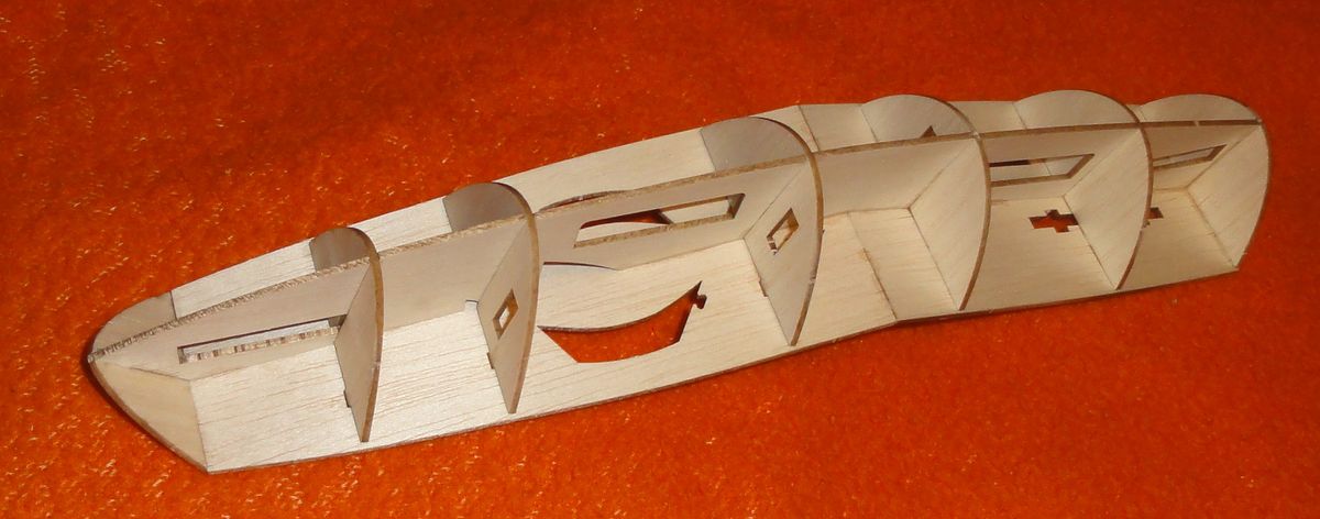

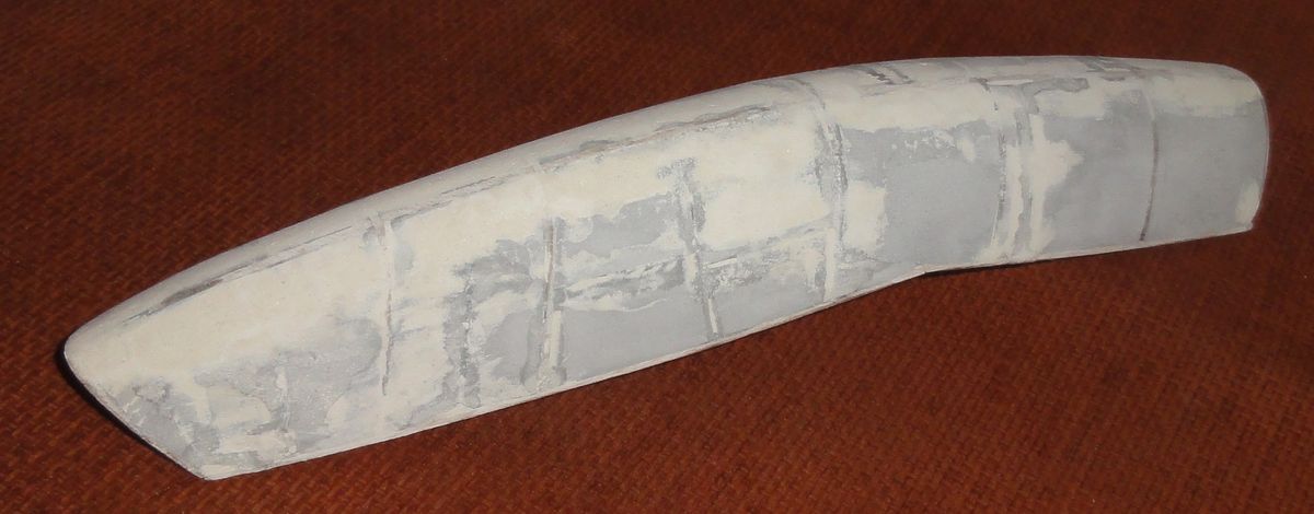

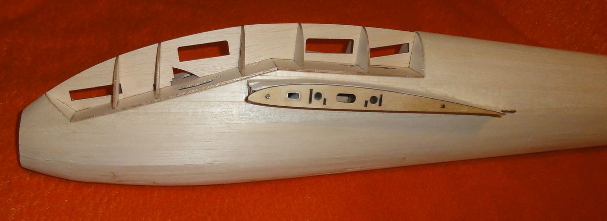

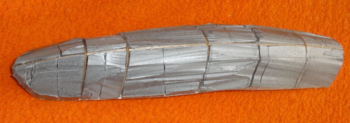

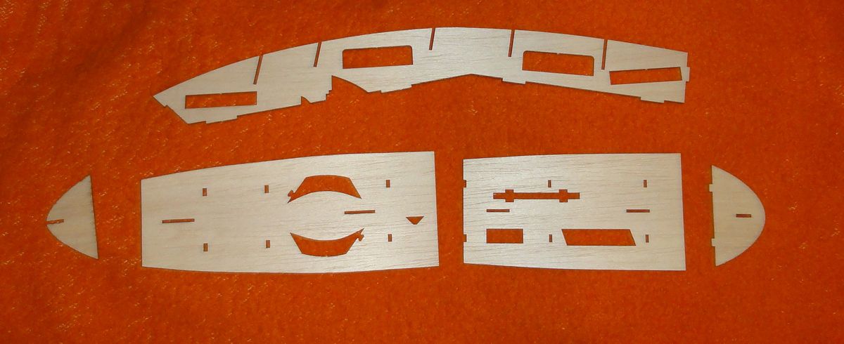

Kopyto pod limuzynę (oczywiście na tym jeszcze nie będę tłoczyć :lol: ):
320.JPG [ 81.41 KiB | Przeglądany 15717 razy ]
321.JPG [ 78.73 KiB | Przeglądany 15717 razy ]
322.JPG [ 58.3 KiB | Przeglądany 15717 razy ]
323.JPG [ 96.48 KiB | Przeglądany 15717 razy ]

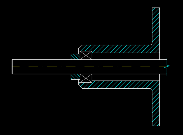

Ponieważ prawdopodobnie też będę potrzebował wydłużyć wał, mam taki pomysł, żeby zamiast sztukować oś wymienić ją na dłuższą.
Myślę, że jako oś można by wykorzystać wypychacz do form o odpowiedniej średnicy. Wypychacze są chyba twardsze niż oryginalne osie (mają 60-70 HRC) a takie rozwiązanie wykluczyłoby ewentualne niewyważenie w miejscu połączenia osi i jeden element do toczenia byłoby mniej.
Andrzej
Post: 9 paź 2017, o 19:46
Masz bardzo dobry pomysł :D

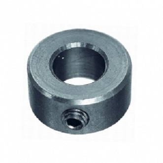

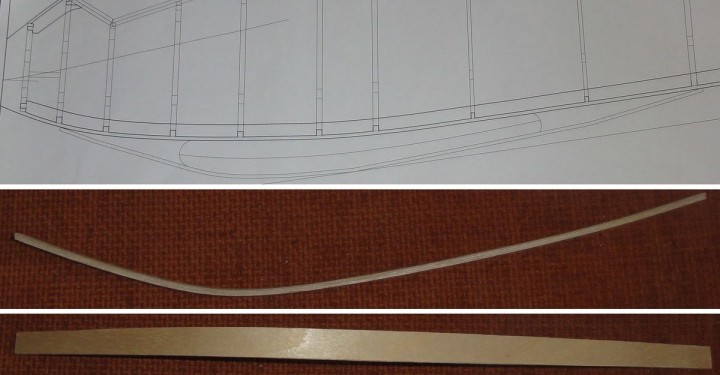

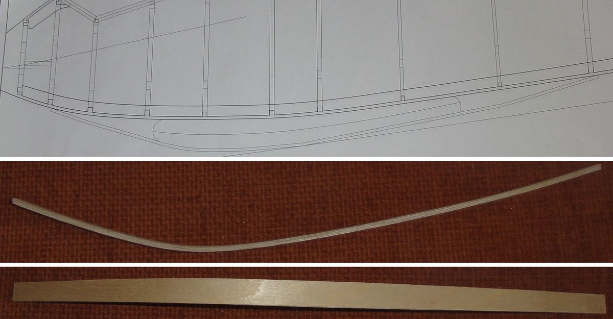

Poza mniejszą ilością elementów do toczenia, sam korpus można znacznie uprościć. Zamiast toczyć rowek i stosować pierścień Segera, zastosować pierścień osadczy (DIN 705) blokowany wkrętem dociskowym, np. takim:
324a.jpeg [ 20.83 KiB | Przeglądany 15631 razy ]
Całość wyglądałaby mniej więcej tak:
324.png [ 10.89 KiB | Przeglądany 15631 razy ]
Materiał na oś nie musi się charakteryzować wysoką twardością. Ważniejsze jest aby miał wysoką granicę plastyczności Re (wytrzymywał zginanie). Nie wiem z jakiego gatunku wykonane są wały w silnikach modelarskich. Szukałem kiedyś długo takich informacji ale nie znalazłem pewnego źródła. Chciałem w końcu przebadać wał na zrywarce ale nie posiadam "starego".
W mojej opinii, wał powinien być przynajmniej w klasie 8 (Re=640 MPa), a lepiej zastosować stal przeznaczoną na tego rodzaju elementy (np. 40H, Re=780 MPa).
Poza wytrzymałością, wałek musi mieć też odpowiednią tolerancję wymiaru pod łożysko (np. h5). Dla średnicy wału silnika w modelu, tolerancja wynosi -0,005mm od wymiaru nominalnego.
Znalazłem wałki na prowadnice linowe, szlifowane, wykonane w tolerancji h6 (nadadzą się) ale mają granicę plastyczności (Re) na poziomie tylko 400 MPa. Z tego powodu zdecydowałem się na wykonanie przedłużenia z odpowiedniej stali i łączenie wałów.
Możliwe że wałki o takich właściwościach wytrzymałyby, ale ja nie byłem do końca przekonany. Jak wykonasz przedłużenie wału - podziel się doświadczeniem, będę wdzięczny :D

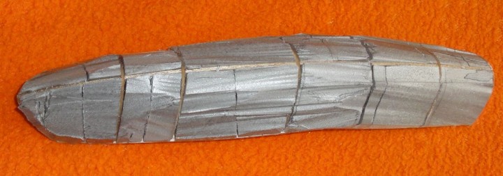

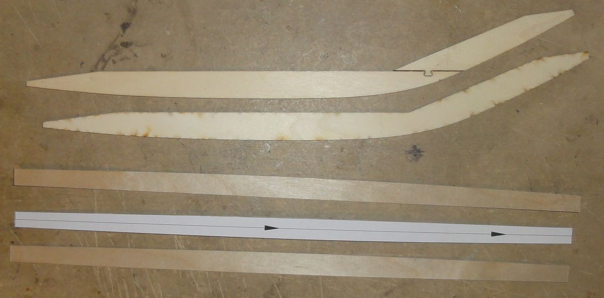

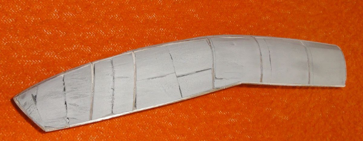

Kopyto pod limuzynę - ciąg dalszy:
325.JPG [ 88.51 KiB | Przeglądany 15510 razy ]
326.JPG [ 69.71 KiB | Przeglądany 15510 razy ]

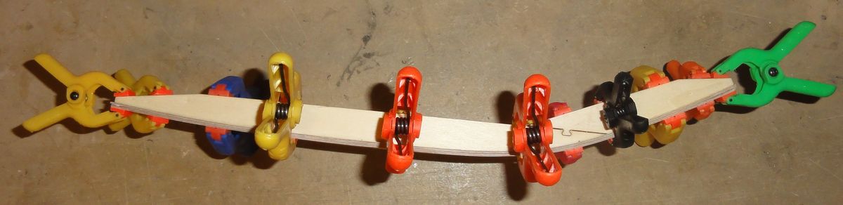

Płoza wykonana z trzech sklejek 0,8 mm klejonych na wzorniku:
327.JPG [ 77.33 KiB | Przeglądany 15510 razy ]
328.JPG [ 49.93 KiB | Przeglądany 15510 razy ]

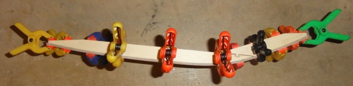

Po wyschnięciu i przymiarce w miejsce mocowania:
329.JPG [ 93.49 KiB | Przeglądany 15510 razy ]
Muszę teraz z czegoś zrobić amortyzację (element widoczny na rysunku między kadłubem a płozą, wysokość ≈20mm). Musi być on na tyle sztywny aby trzymał płozę a jednocześnie podatny aby amortyzować lądowanie. Mikroguma wydaje się być idealna ale nie posiadam takiego arkusza. Gąbka jest za miękka a styropian nieco za twardy...
Czy ma ktoś sprawdzane rozwiązanie na taki materiał?

Kiedyś wpadł mi w ręce kawałek takiej gąbki - jakby silikonowej, była dość specyficzna w dotyku (tak jakby mokra). Gdybyś włożył ją w jakąś szeroką koszulkę termokurczliwą to chyba było by ok.
Post: 16 paź 2017, o 15:32
Może i taka gąbka by się nadała, ale nie posiadam takiej i chyba nie miałem jej w rękach...
Post: 18 paź 2017, o 10:25
Moim skromnym zdaniem wystarczyło by ten element wykonać z EPP - dostatecznie mocne i elastyczne, plus że odporne na kleje, rozpuszczalniki.
