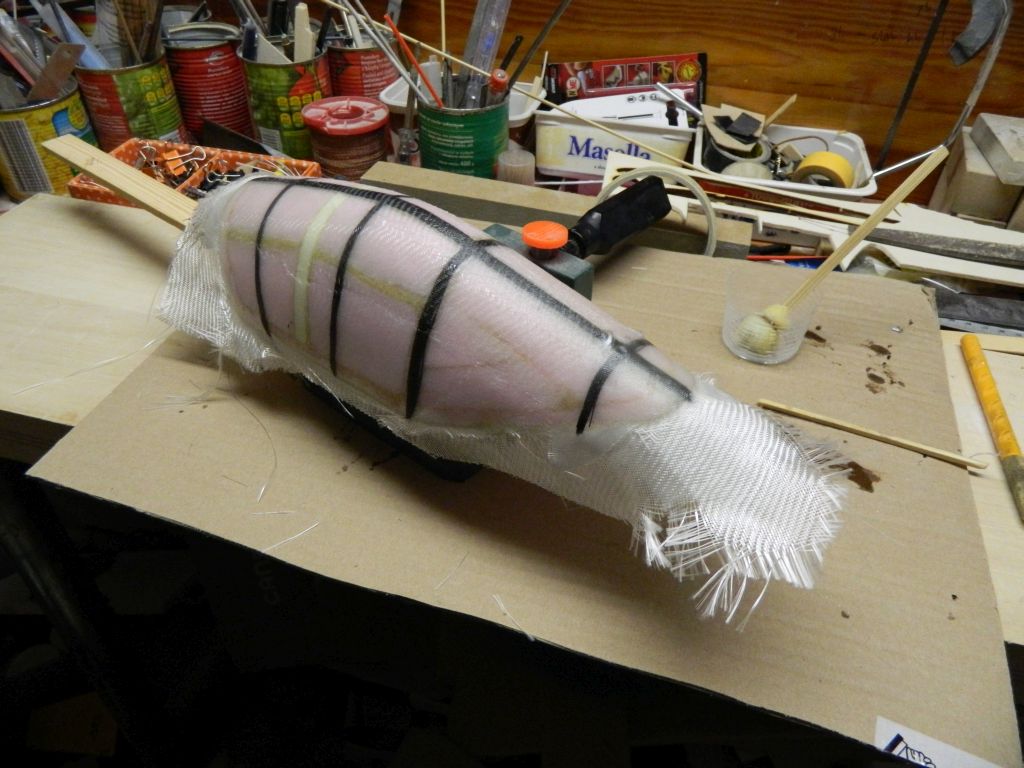

Kopyto kabiny zalaminowane.

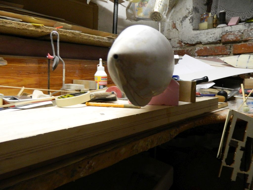

Post: 29 sty 2016, o 18:38
Posty: 3842

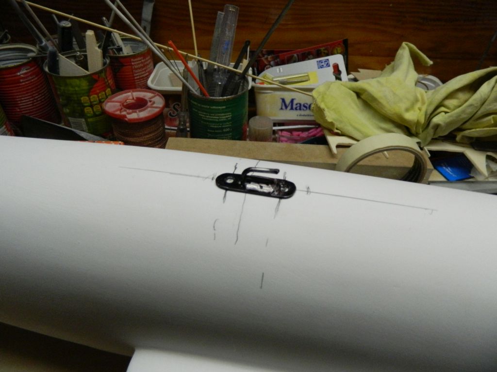

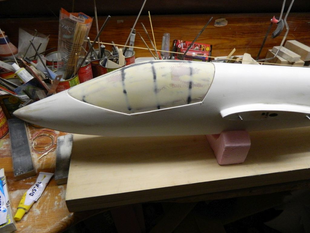

Kopyto kabinki wstępnie wyszpachlowane i wyszlifowane. Na drugim zdjęciu hak do holu, przymiarka i wytrasowanie otworów. Hak lutowany z dwóch blaszek stalowych i kawałka szprychy rowerowej. Na razie pomalowany Brunoxem.

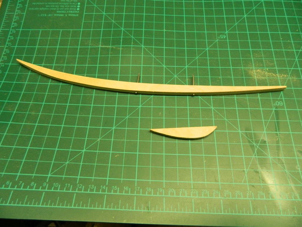

Post: 31 sty 2016, o 21:07
Posty: 3842

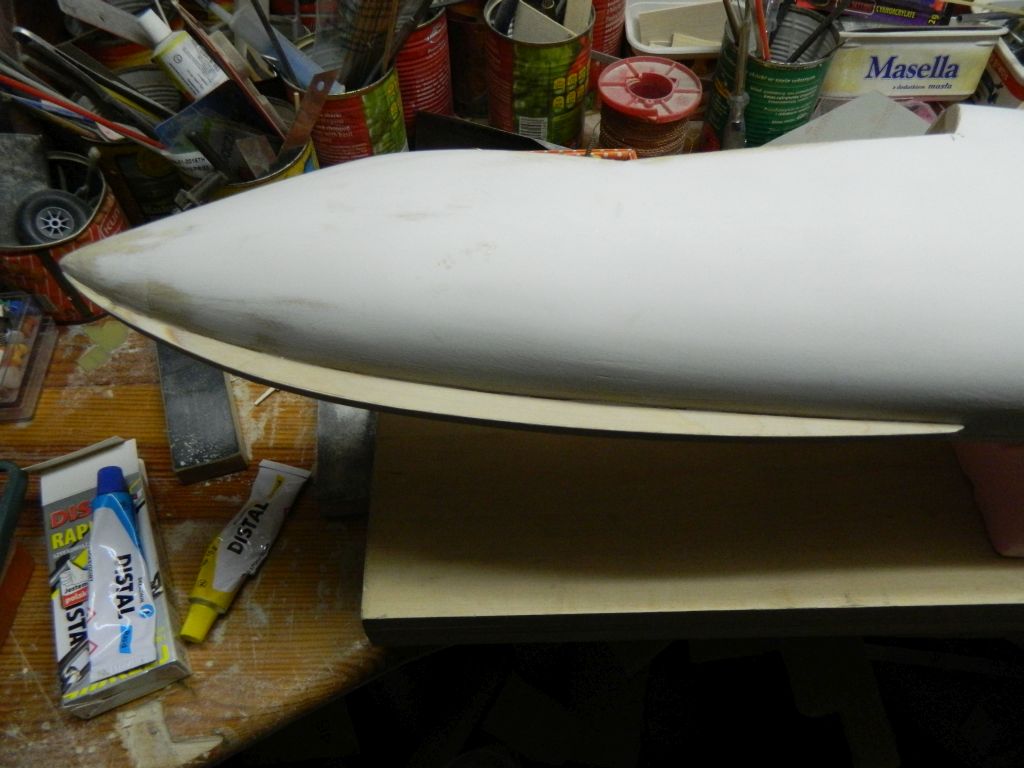

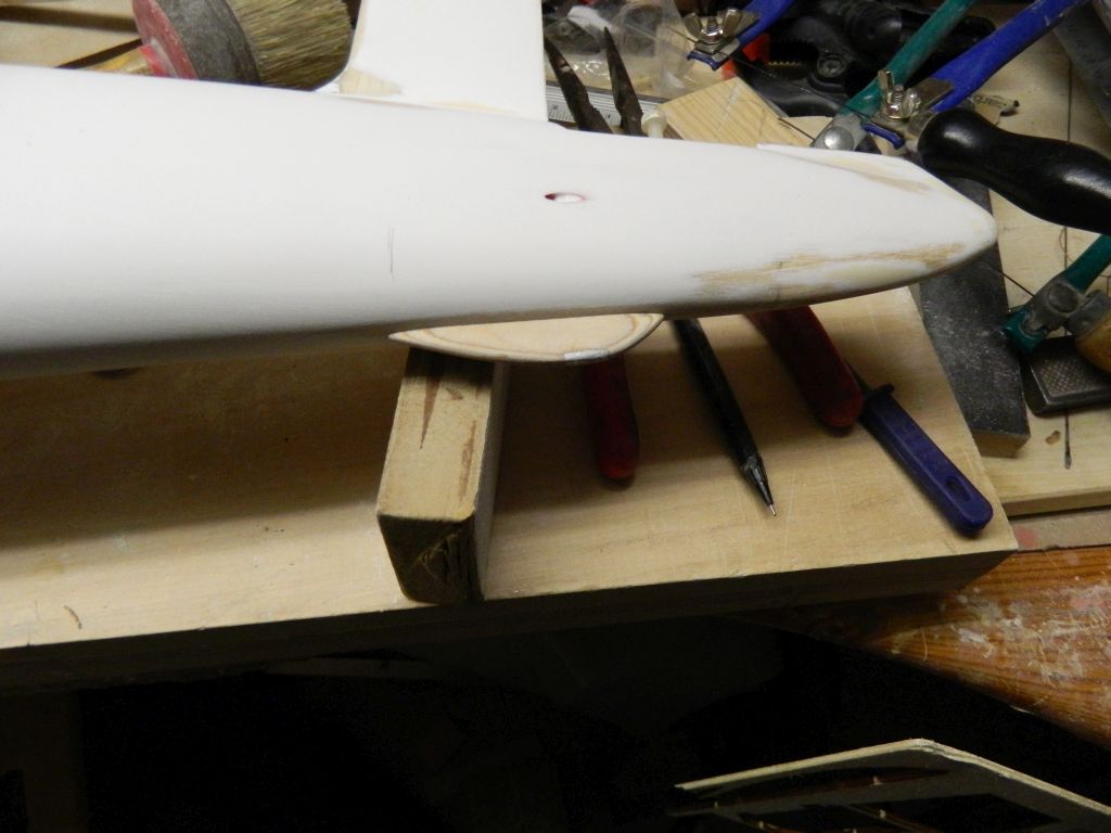

Płoza przednia i tylna. Przednia z trzech warstw sklejki: środek balsosklejka 3mm, boki lotnicza 2 mm. Tylna z lotniczej 3 i 2 mm. Wstępnie wyszlifowane i dopasowane.
DSCN3042.jpg [ 173.97 KiB | Przeglądany 9027 razy ]
DSCN3041.jpg [ 140.91 KiB | Przeglądany 9027 razy ]

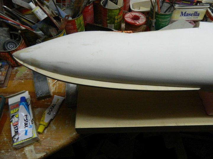

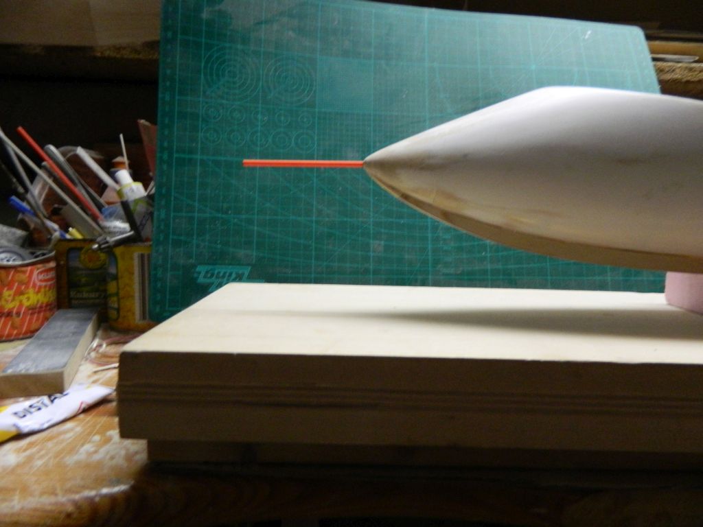

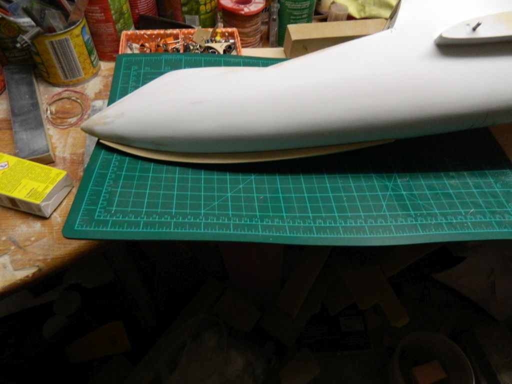

Post: 2 lut 2016, o 19:27
Posty: 3842

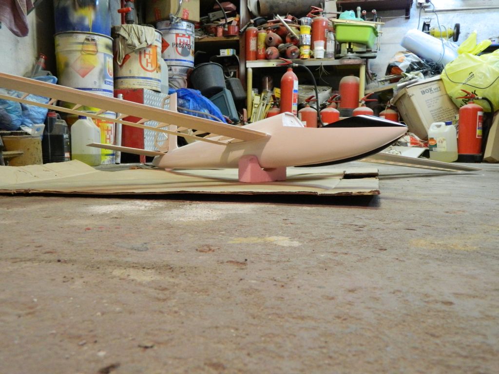

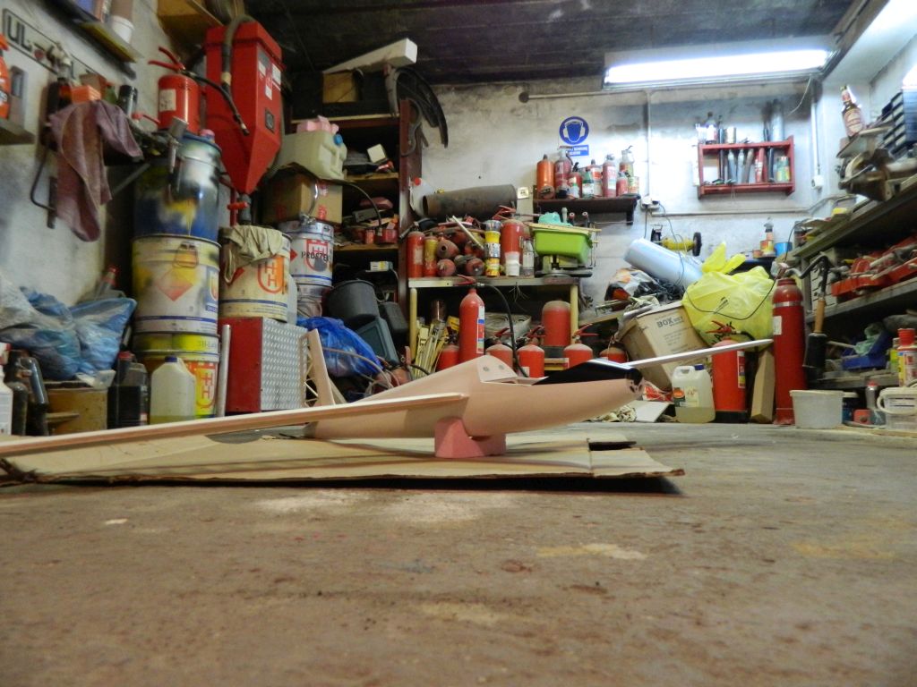

Zakończyłem wykonanie płóz. Pomimo huśtawki nastrojów w czasie ich wykonania i dużych niejasności co do samego kształtu i wielkości, uważam, że efekt jest zadowalający ;) . Szlifowałem dzisiaj również kopyto owiewki.....jutro prysnę podkładem - będę malował mAkro, zobaczymy gdzie jeszcze trzeba poprawić. Na koniec symulacja "mordki Kobuza z dyszą Pitota /kawałek bowdena/ tak to myślę będzie wyglądało. Kadłub zasadniczo gotowy, trochę szpachli, szlifowania warstwa podkładu i lakier.

Post: 3 lut 2016, o 19:02
Posty: 3842

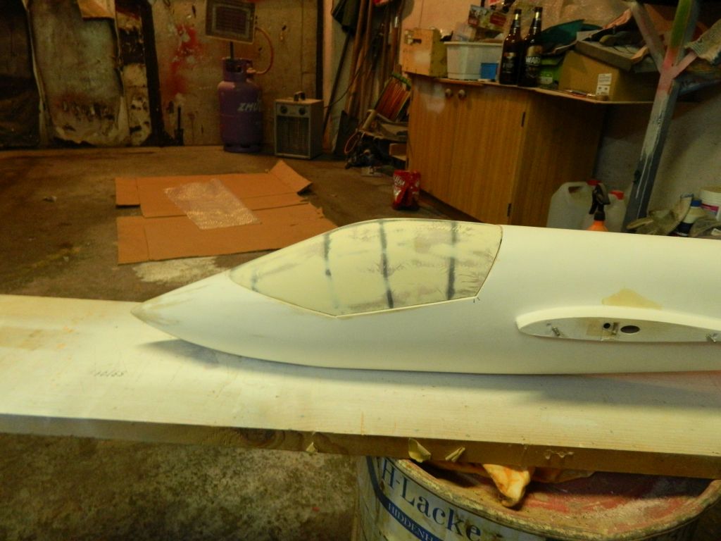

Wyszlifowałem oba kadłuby drobnym papierem i położyłem drugą warstwę podkładu. Przy okazji podkład poszedł na kopyto kabiny i na mAkro. Jutro kadłuby maluję lakierem finiszowym. Jest dobrze, nawet bardzo :) .....drobne mijaki, ale to są drobiazgi. Kopyto, moim zdaniem jest idealne :lol: .

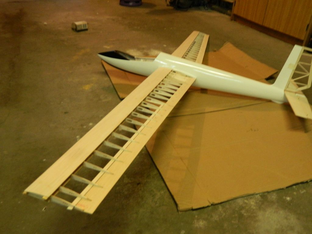

Kadłuby zostały pomalowane akrylem, białym, efekt na zdjęciach ;) .

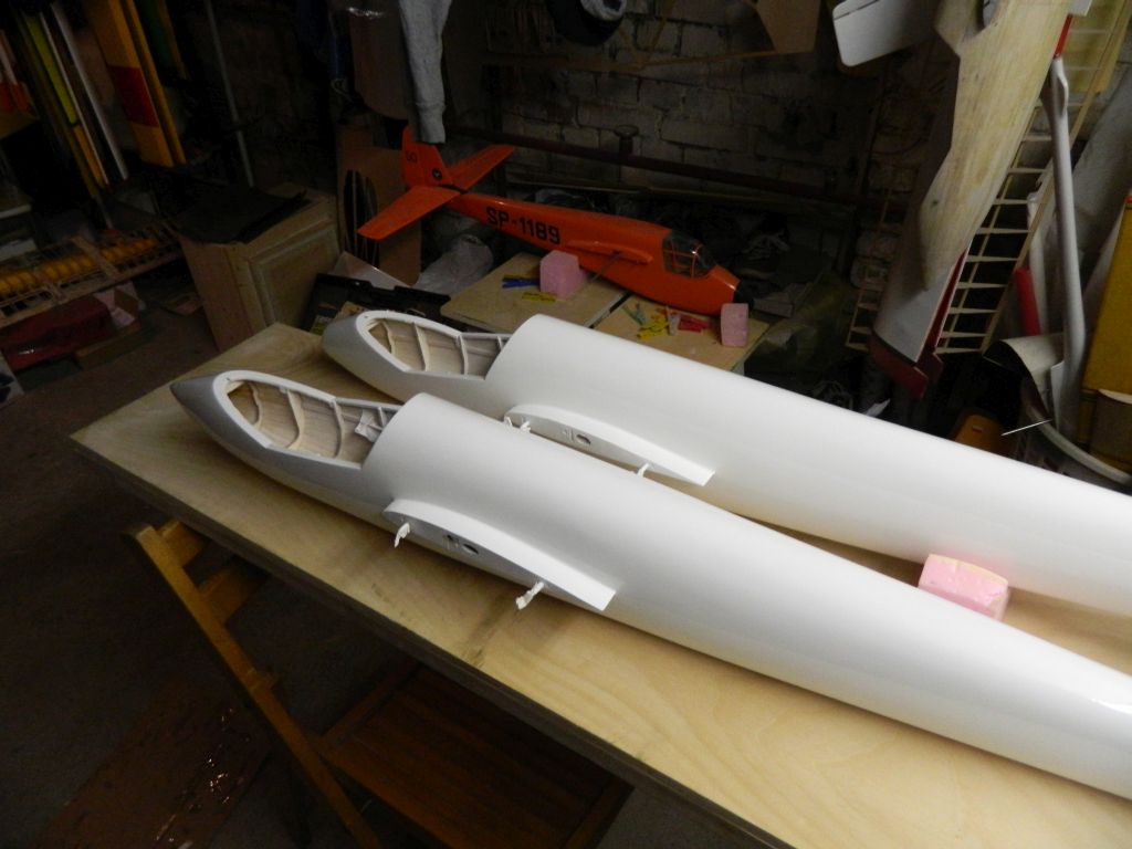

Post: 5 lut 2016, o 11:37
Posty: 3842

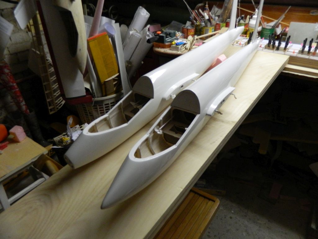

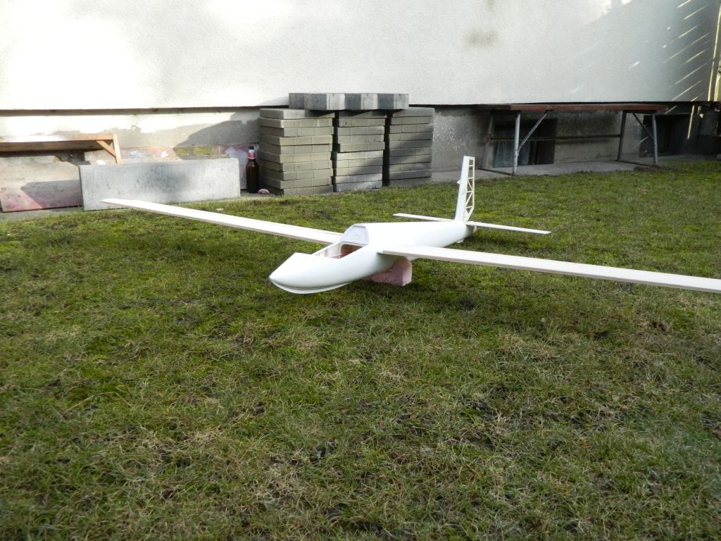

Lakier twardy, pokusiłem się, korzystając ze słonecznej pogody, o trzy dodatkowe fotki, tym razem komplet :) .

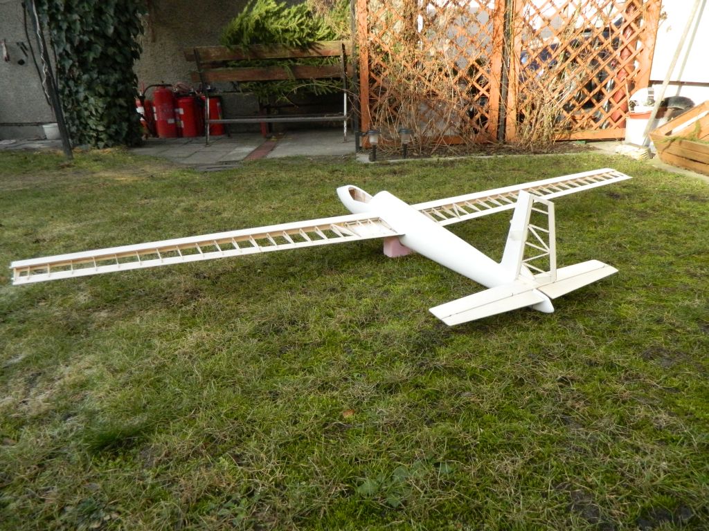

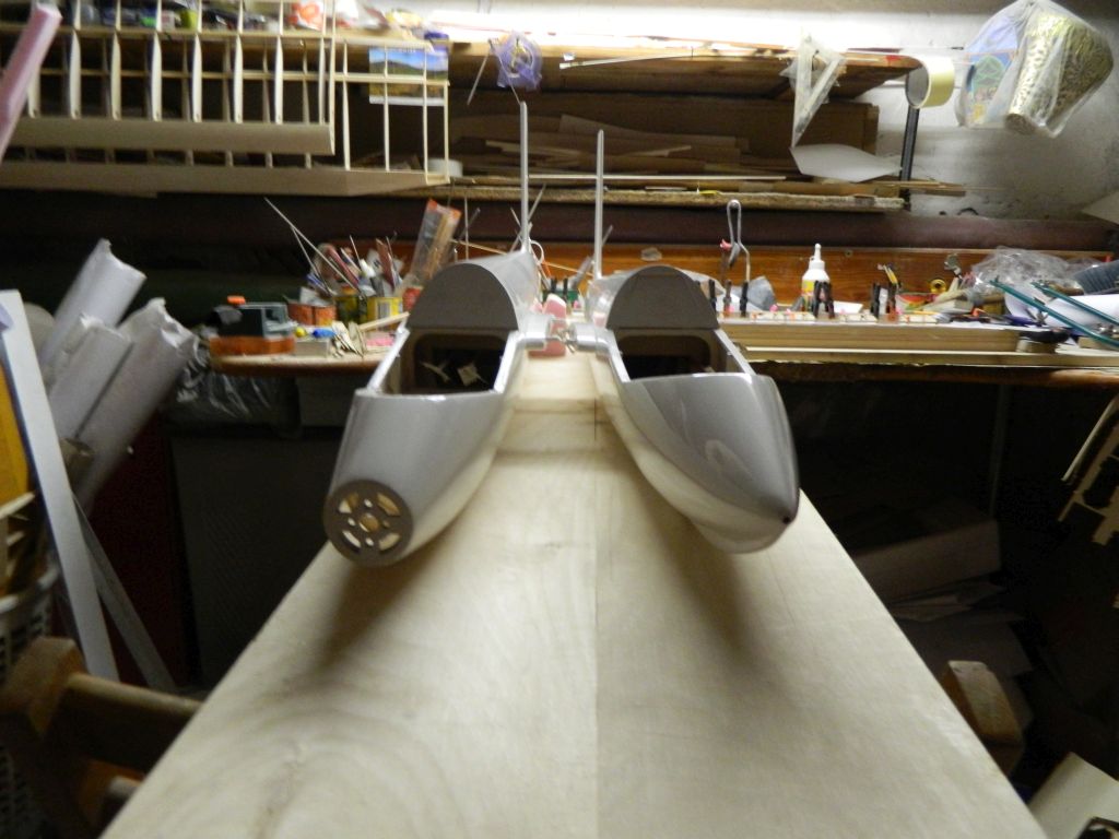

Post: 5 lut 2016, o 17:47
Posty: 3842
Mordki pomalowane :) ....oczywiście nie obyło się bez kiszek z mojej strony, ale niewielkich, zainteresowanym opowiem :lol: . Zdjęcia Kobuz Tomka i mój z tych samych ujęć. Czarna/półmatowa, wyszła dość dobrze, jestem zadowolony z efektu.
Tak na marginesie to, cad ma swoje plusy, mój komplet płaty/usterzenie idealnie pasują do kadłuba Tomka, możemy się wymieniać tymi elementami :D .

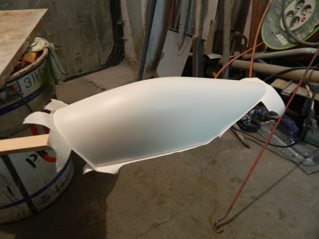

Jednocześnie pomalowałem mordkę w mAkro i resztką lakieru /za dużo rozrobiłem :oops: / pomalowałem kopyto owiewki Kobuza.

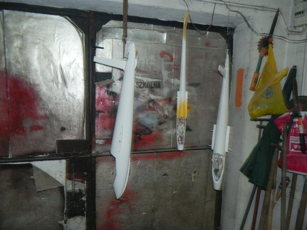

Post: 5 lut 2016, o 23:02
Posty: 798
Podziwiam samozaparcie lakiernicze.Z takiego kadłuba to śmiało można zrobić formę do laminatowych ;) Tyle pracy. Wyszło pięknie, chociaż równie interesujący jest drugi plan. :lol: Potężne zabezpieczenie ppoż.
A tak na marginesie, przy obecnych temperaturach w garażu można malować farbą bezproblemowo? Zazwyczaj producent zastrzega sobie minimum. Dogrzewasz garaż? Czy po pomalowaniu uciekasz do miejsca cieplejszego?
Post: 6 lut 2016, o 23:36
Posty: 244
Pięknie wyglądają te Kobuzy. Ale szkoda, że nie mają jeszcze chowanego podwozia. Wg satyrycznej piosenki o polskich szybowcach, śpiewaną onegdaj w Lesznie... o Kobuzie 3 śpiewano tak: "A ten Kobuz z przodu ma, taką pałę, że... aż ha" :lol: Oczywiście chodziło o dość długą rurkę Pitot'a, która w modelu powinna być raczej miękka, ze względu bezpieczeństwa, ;) oczywiście jeśli ją umocujesz.
