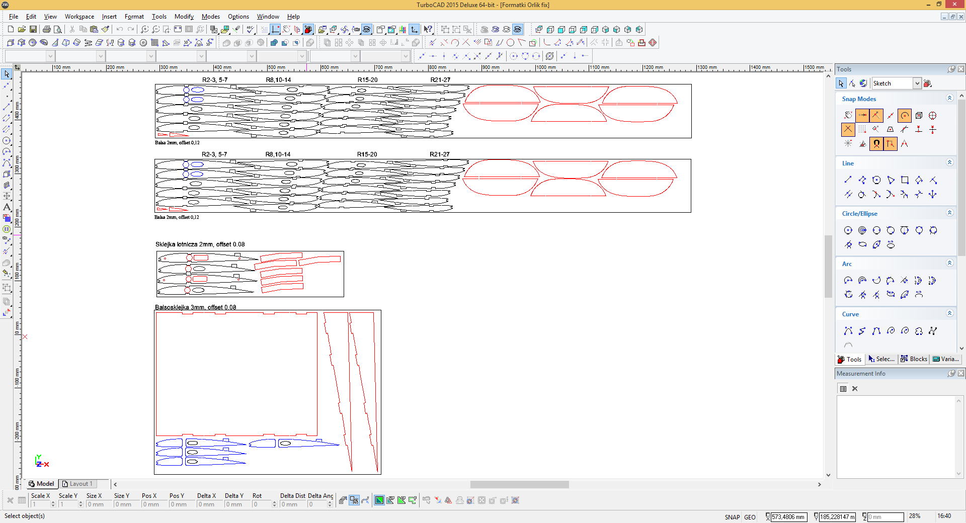

Post: 16 cze 2016, o 16:43
Formatki gotowe wysłane do wyceny :)

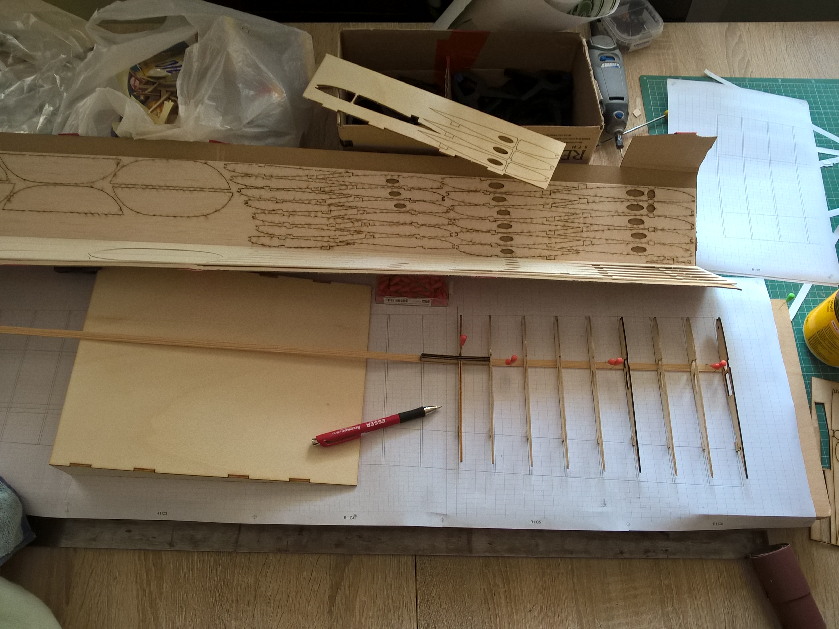

Post: 4 lip 2016, o 20:35
Idzie do przodu, pierwsza połówka płata - gotowa na kesony :)
Fotki w porównaniu z poprzednim skrzydłem.
WP_20160704_20_28_46_Pro_40.jpg [ 270.54 KiB | Przeglądany 14756 razy ]
WP_20160704_20_30_04_Pro_40.jpg [ 245.68 KiB | Przeglądany 14756 razy ]

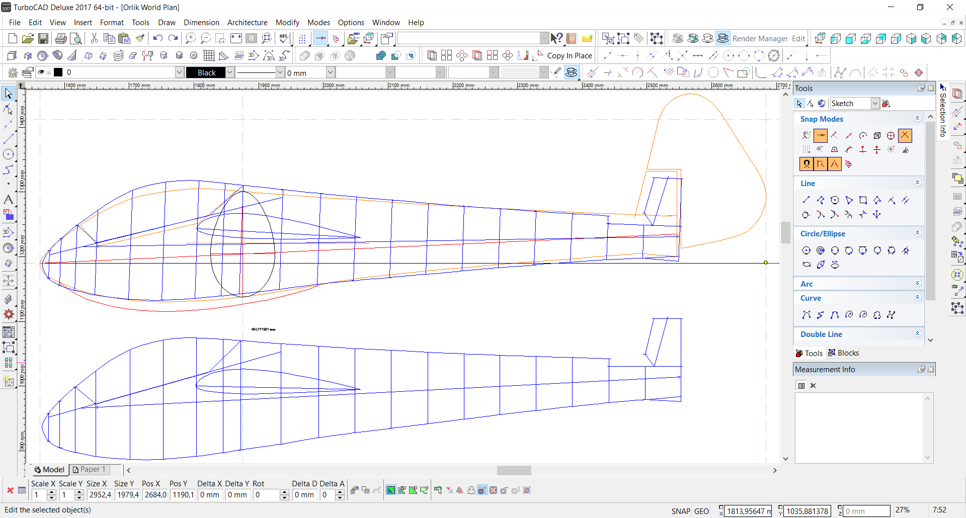

Postanowiłem zaprojektować ten szybowiec od nowa.
Są znaczne różnice konstrukcyjne w porównaniu z tamtymi planami, z których korzystałem.
Poniżej przykład porównania kadłuba. Na górze na niebiesko - nowy, pomarańcz stary kadłub.
Na dole prawidłowa nowa pozycja.
porównanie.png [ 114.85 KiB | Przeglądany 13716 razy ]
Pozycja w locie jest zupełnie inna, i takie samo odczucie mieliśmy wraz z milo podczas oblotów.
Obrys skrzydła tez jest inny, do tego wzniosy płata, które poprzednio wynosiły 10 stopni oraz 1,5 stopnia powinny mieć 6 stopni i 0,7 stopnia.
