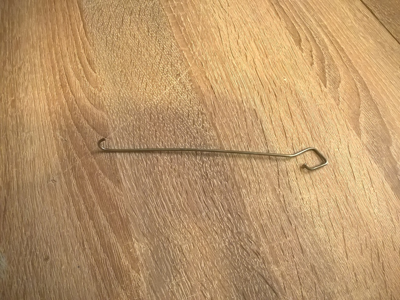

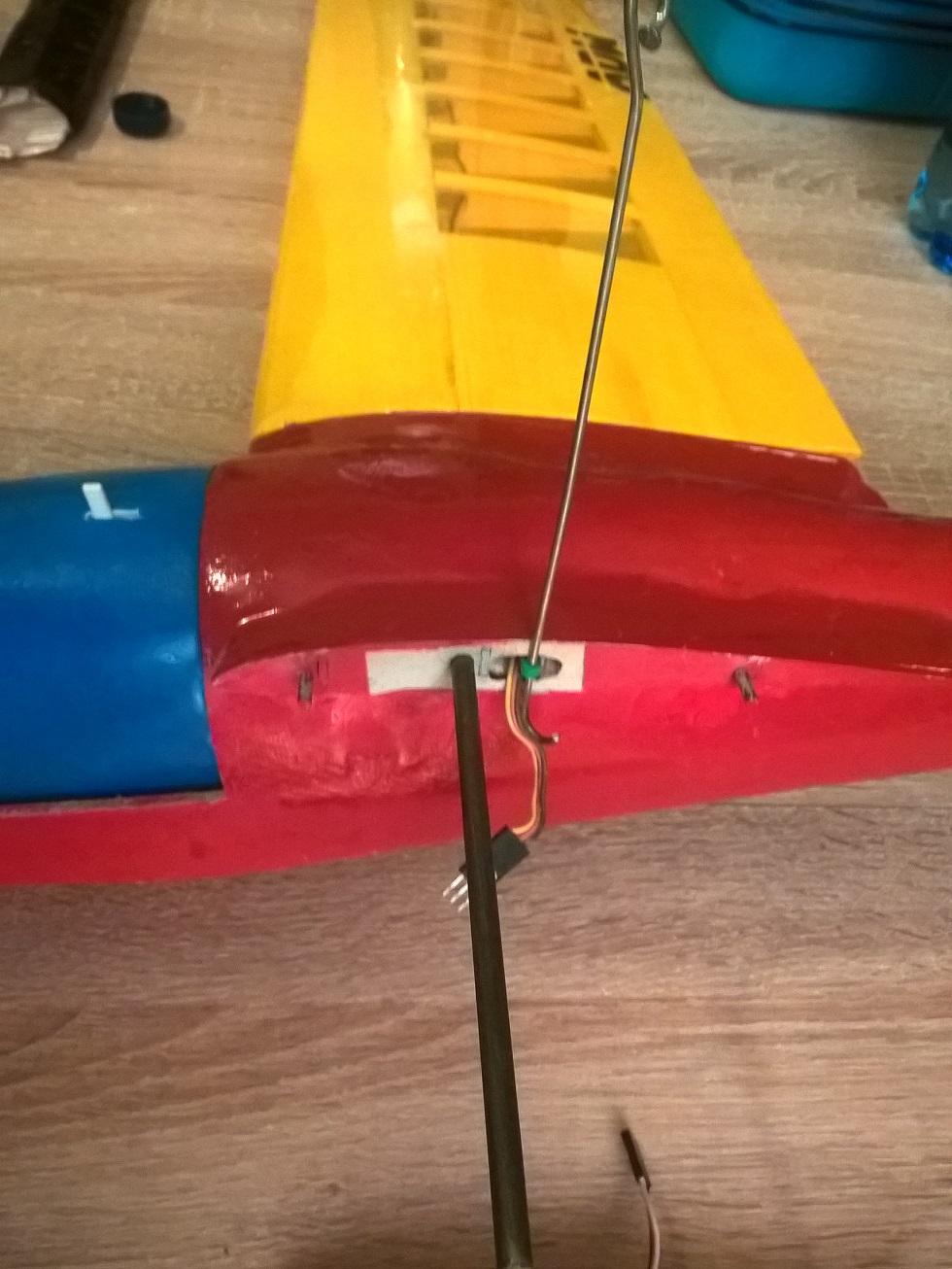

Narzędzie :
WP_20161116_18_00_56_Pro.jpg [ 755.7 KiB | Przeglądany 11037 razy ]
I jego zastosowanie, po prostu przeciągasz gumkę, blokujesz nasuwasz drugie skrzydło zaczepiasz drugi haczyk gotowe.
WP_20161116_18_03_23_Pro.jpg [ 406.92 KiB | Przeglądany 11037 razy ]

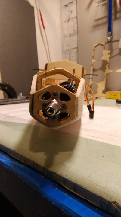

Dzięki za fotę - już mi jaśniej. Dorobiłem już wręgę 2x sklejka 2 mm + żywica, jest już fajnie i sztywno.
wręga 1.jpg [ 578.07 KiB | Przeglądany 11008 razy ]

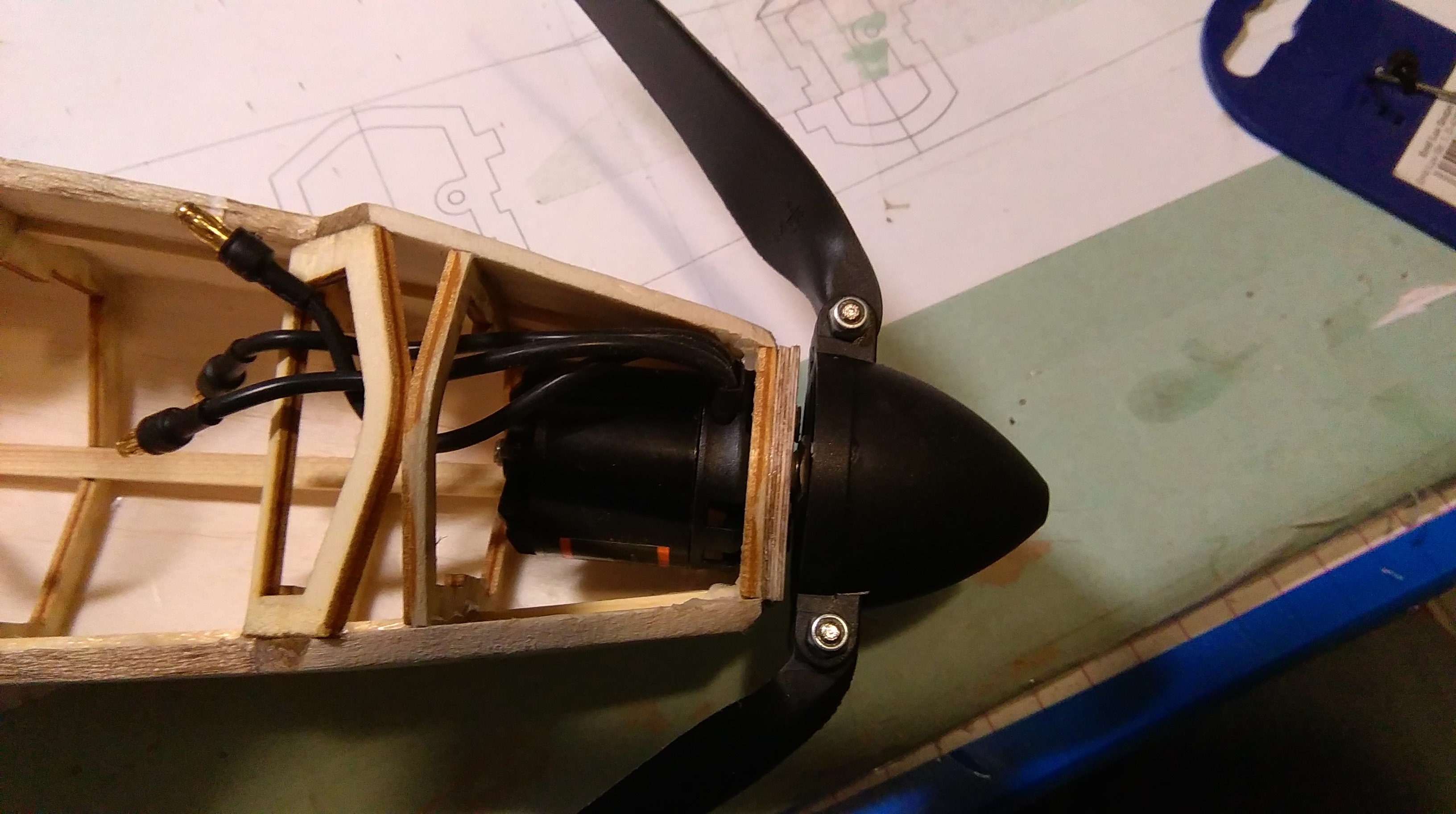

Przez przypadek w szufladzie znalazłem kołpak pasujący moim zdaniem rozmiarem i kształtem do foczki, no i pasował na wał 4mm z czego jestem bardzo zadowolony.
kołpak 1.jpg [ 1.38 MiB | Przeglądany 11008 razy ]
Z jednej strony odstęp kołpaka od wręgi to 2mm a z drugiej 3 mm, jak myślicie czy wystarczy do chłodzenia silnika?? Balsa przy wrędze oczywiście zostanie uzupełniona (za wcześnie ją zeszlifowałem).

Z jednej strony odstęp kołpaka od wręgi to 2mm a z drugiej 3 mm, jak myślicie czy wystarczy do chłodzenia silnika?? Balsa przy wrędze oczywiście zostanie uzupełniona( za wcześnie ją zeszlifowałem.
Spoko, w końcu silnik ma Cię tylko wyciągnąć na pułap i odpoczywać ;)
W razie czego zawsze można dać kołpak turbo.

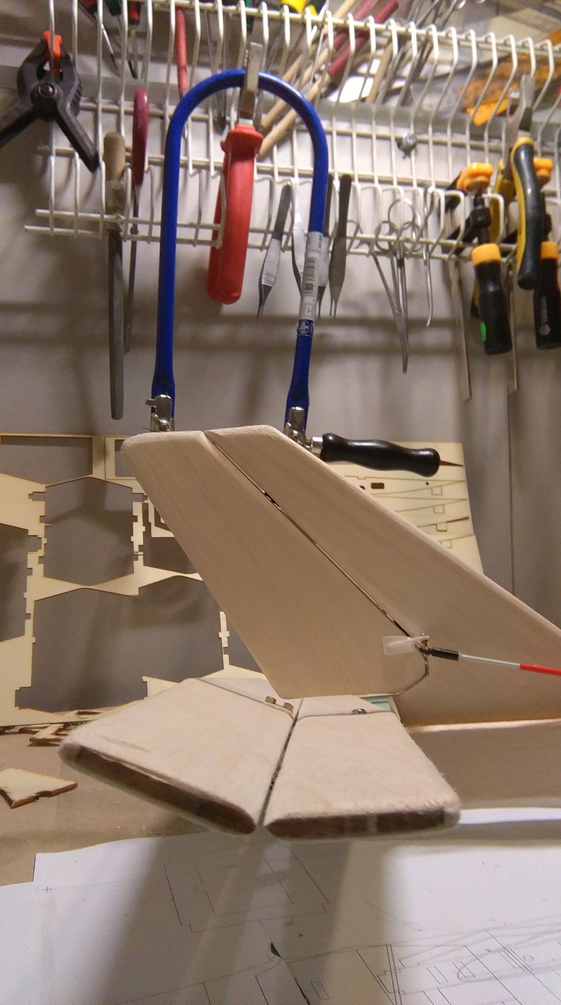

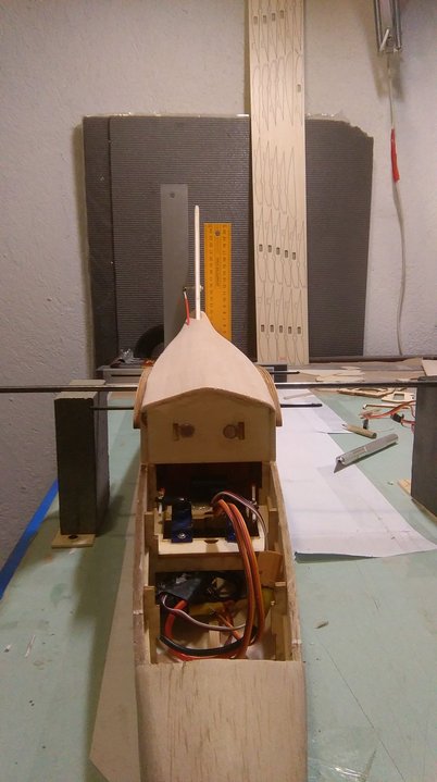

Stery uruchomione na zakresy ruchów spojrzę na końcu - ale jest dobrze.

Możesz wrzucić zdjęcie z widokiem od góry ?
Mam wrażenie, że zamieniony jest poziomy ze sterem wysokości... :?
Chyba, że SW jakoś powiększałeś ?

Tak powiększałem o 4 mm.
PS. Ale ten sklejkowy trójkącik był w stateczku??
Post: 22 lis 2016, o 21:03
Tak w stateczniku poziomym, jako baza do przykręcenia.
Tu go widać (Złożony SW, poziomy w trakcie ):
download/file.php?id=12249&mode=view

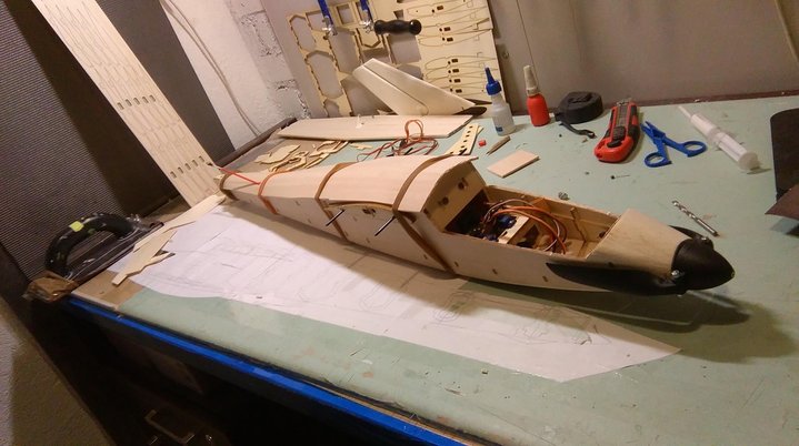

To dobrze dałem - bo od razu przewierciłem dziurkę w sklejce.

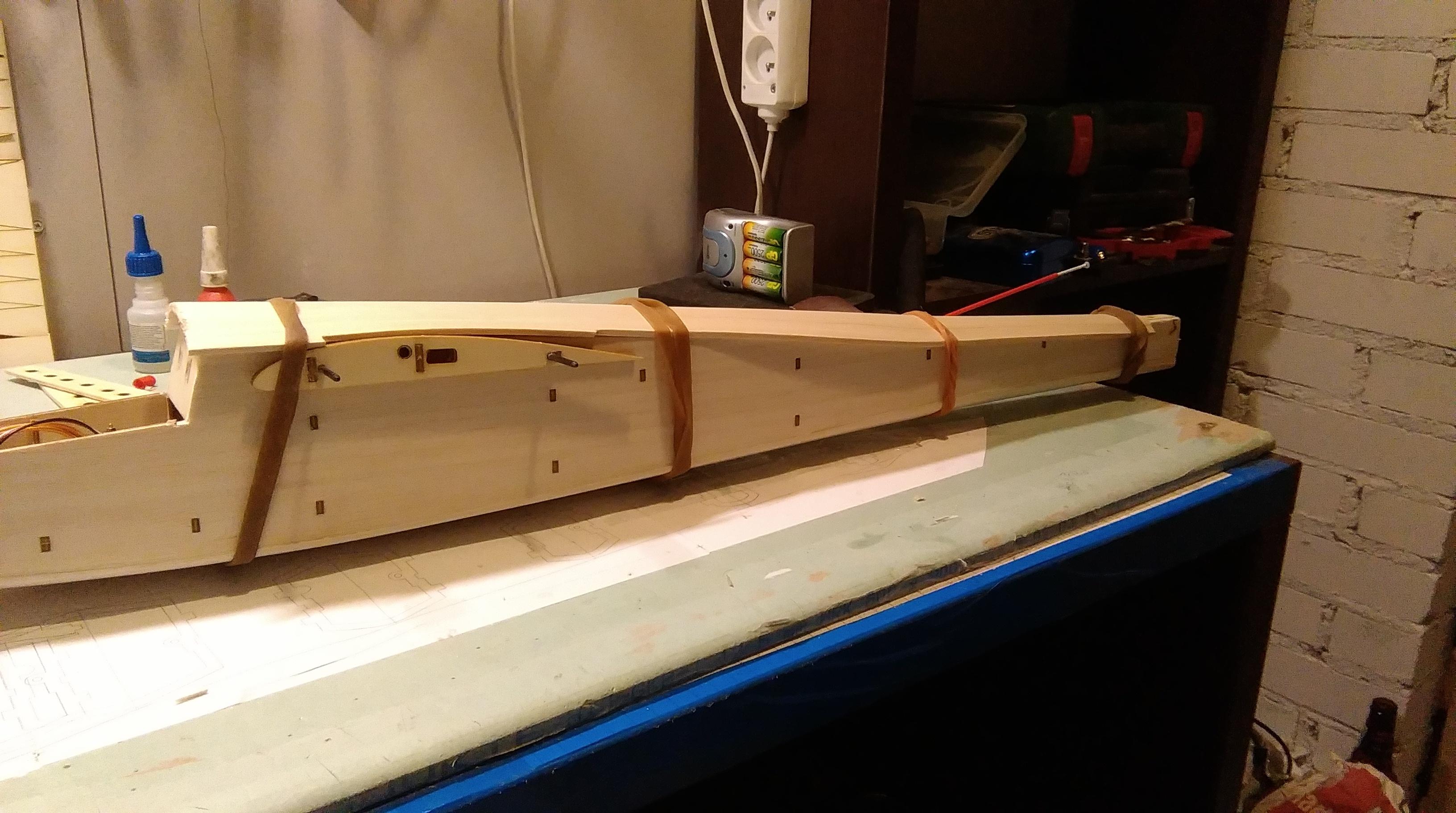

Górne poszycie "się układa" a przód już obrobiony.
posz.górne1.JPG [ 355.65 KiB | Przeglądany 10919 razy ]
posz.górne2.JPG [ 542.43 KiB | Przeglądany 10919 razy ]
posz górne 3.JPG [ 622.87 KiB | Przeglądany 10919 razy ]

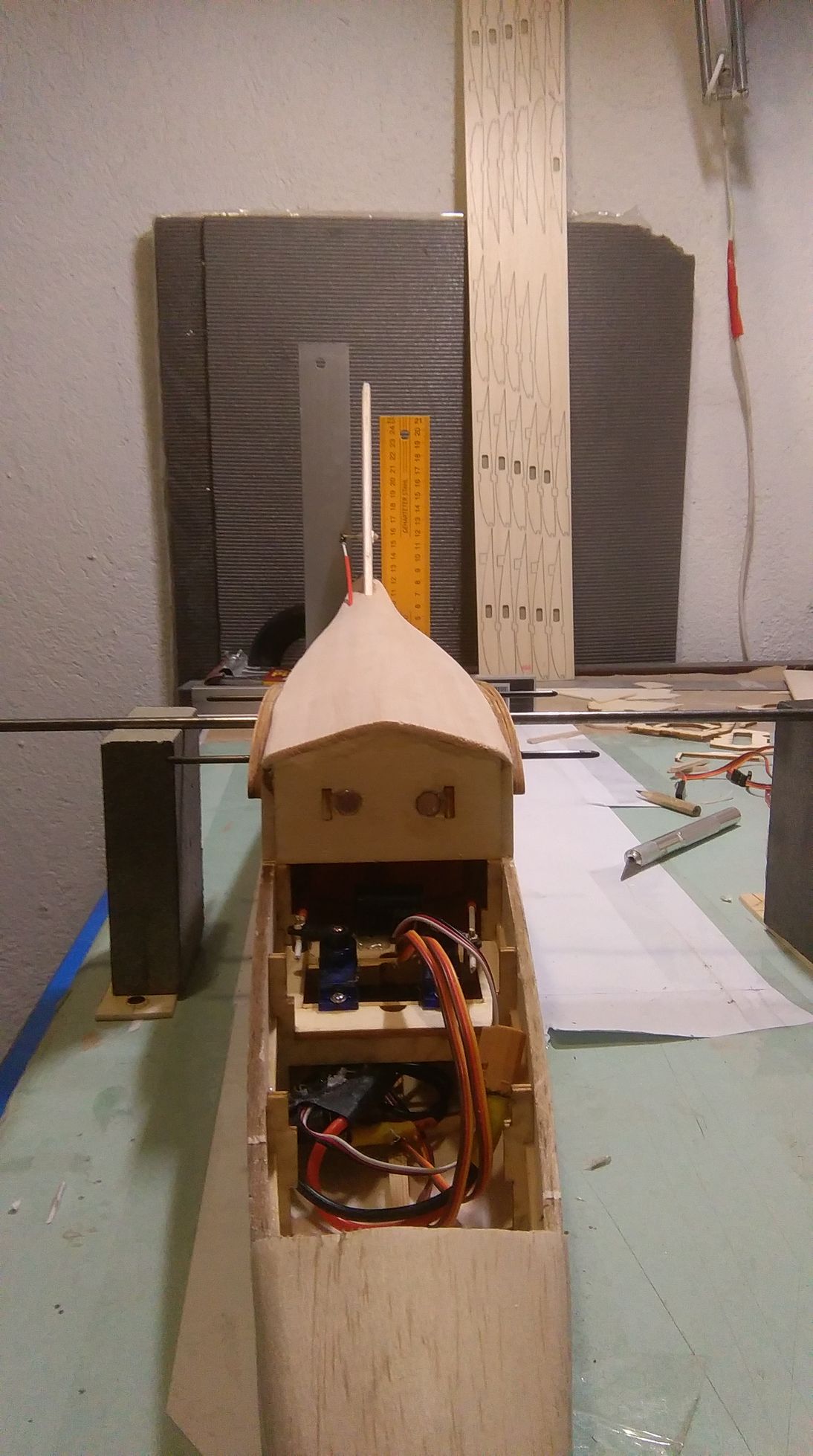

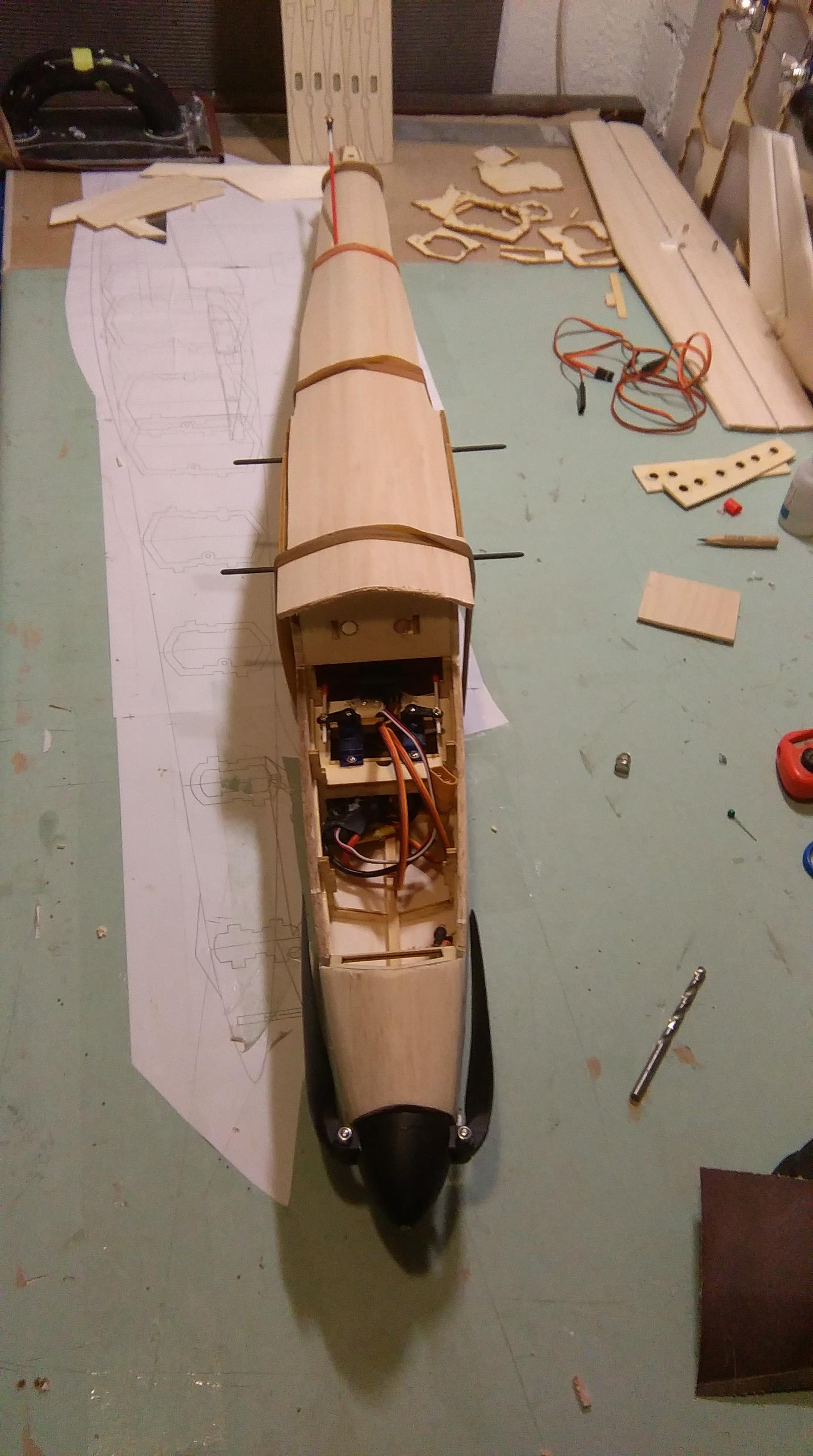

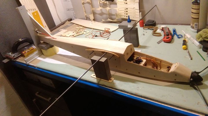

Statecznik pionowy już się wkleja, teraz kolej na kabinkę.
foka tył.jpg [ 308.19 KiB | Przeglądany 10854 razy ]
foka tył 1.jpg [ 273.86 KiB | Przeglądany 10854 razy ]
