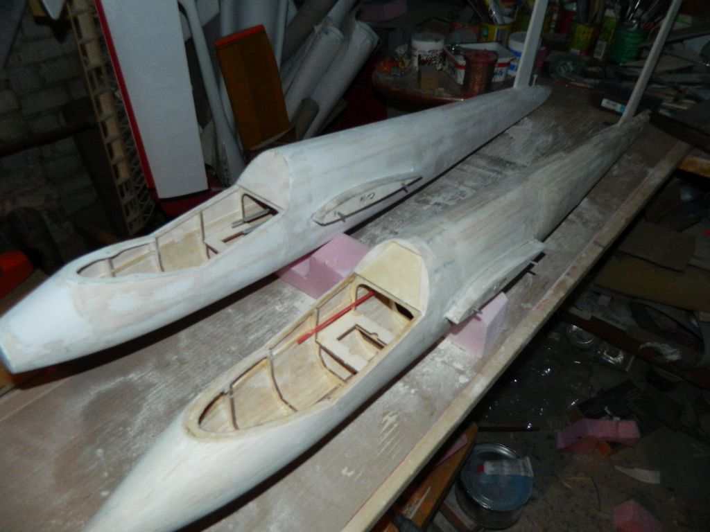

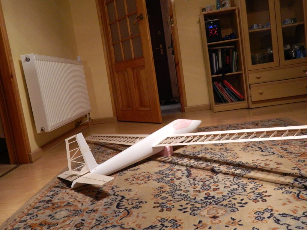

Kadłub mojego Kobuza otrzymał warstwę tkaniny 110 g/dm^2, no i szpachlowanie. Podzieliłem kadłub na kilka części....do krawędzi natarcia, strefa centro, od spływu do usterzenia i strefa usterzenia....i tak skokami kładę szpachlówkę. W przerwach dopieszczam kadłub Tomka.....zaczyna to wszystko jakoś wyglądać :D .
DSCN3001.jpg [ 149.15 KiB | Przeglądany 10811 razy ]
DSCN2999.jpg [ 161.05 KiB | Przeglądany 10811 razy ]

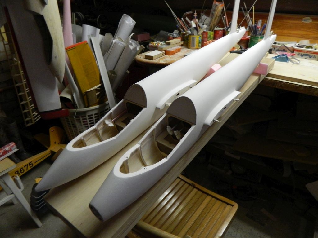

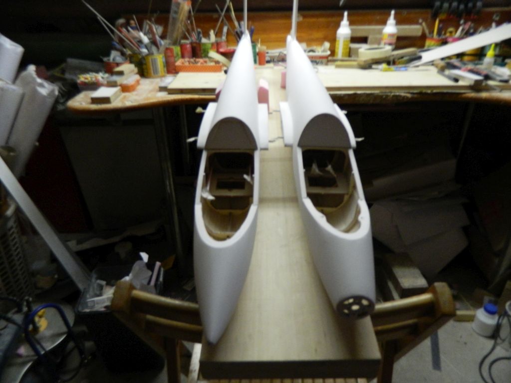

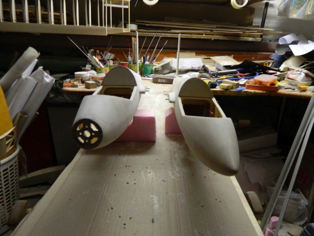

Dzisiaj położyłem podkład na dwóch kadłubach .... swoim i Tomka. Wyszło dość dobrze, oczywiście teraz dopiero widać wszystkie mijaki i niedoróbki ;) . Widok jest bardzo inspirujący :D . Kadłuby jeszcze śmierdzą, ale nie wytrzymałem żeby nie zrobić parę fotek :lol:
DSCN3023.jpg [ 157.17 KiB | Przeglądany 10760 razy ]
DSCN3024.jpg [ 139.38 KiB | Przeglądany 10760 razy ]

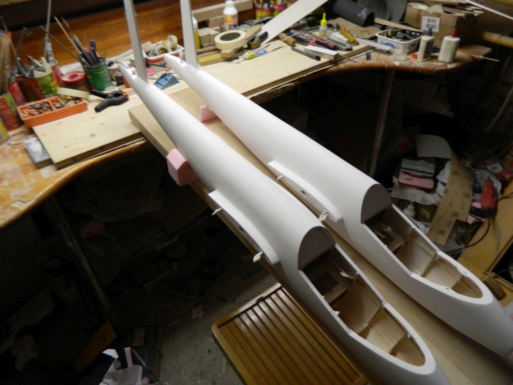

I edycja....mój Kobuz w całości :)
DSCN3025.jpg [ 186.31 KiB | Przeglądany 10744 razy ]
DSCN3026.jpg [ 190.47 KiB | Przeglądany 10744 razy ]
DSCN3027.jpg [ 181.73 KiB | Przeglądany 10744 razy ]
DSCN3022.jpg [ 156.81 KiB | Przeglądany 10726 razy ]

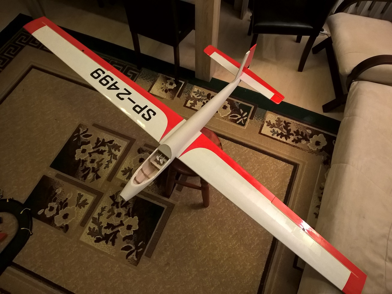

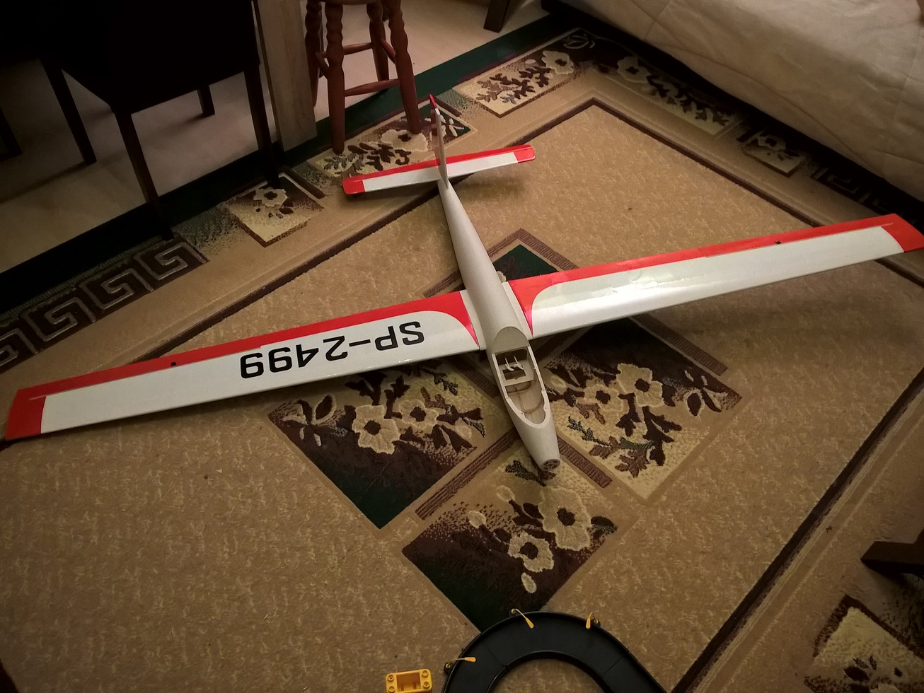

Dostałem dziś swój kadłub aby wstępnie przypasować wszystko.
Po spasowaniu wróci na końcową warstwę lakieru.
Zacząłem od przymiarki i sesji. Kadłub robi piorunujące wrażenie milo - dzięki :D :D

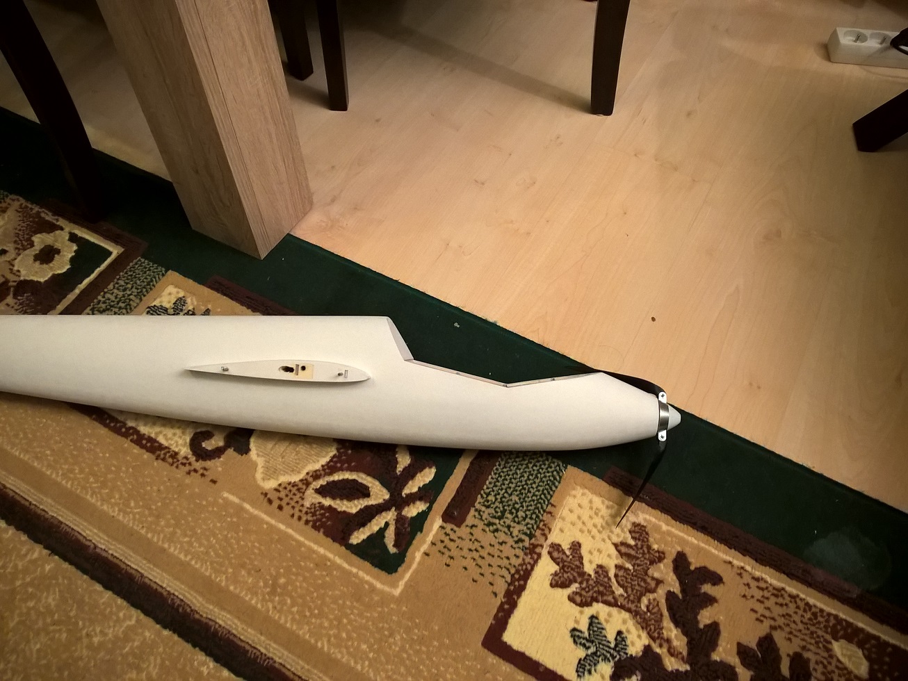

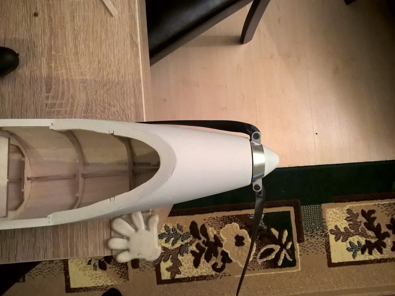

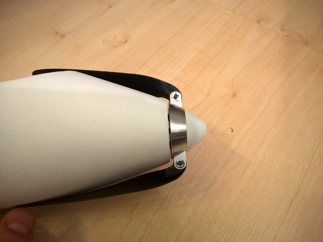

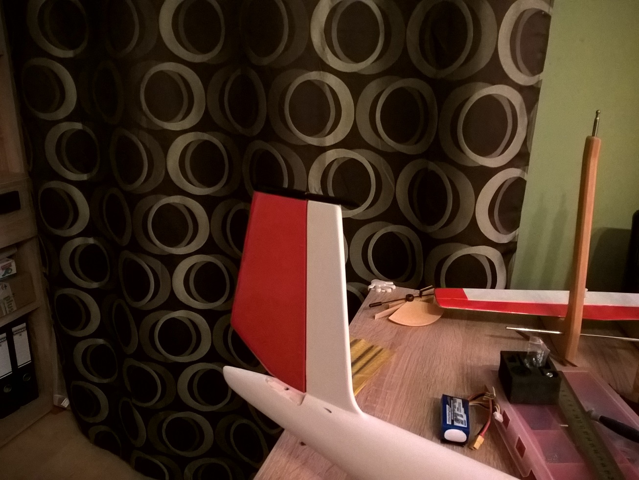

Przymiarka z kołpakiem. Gdy go tak luźno założyłem strasznie mi się nie spodobał.
Przykręcony prawidłowo wygląda lepiej... ale to nie to :( - trudno ;) :lol:
WP_20160125_19_35_14_Pro_40.jpg [ 293.95 KiB | Przeglądany 10690 razy ]
WP_20160125_19_35_54_Pro_40.jpg [ 332.24 KiB | Przeglądany 10690 razy ]
WP_20160125_19_36_09_Pro_40.jpg [ 412.54 KiB | Przeglądany 10690 razy ]
WP_20160125_19_37_08_Pro_40.jpg [ 425.55 KiB | Przeglądany 10690 razy ]

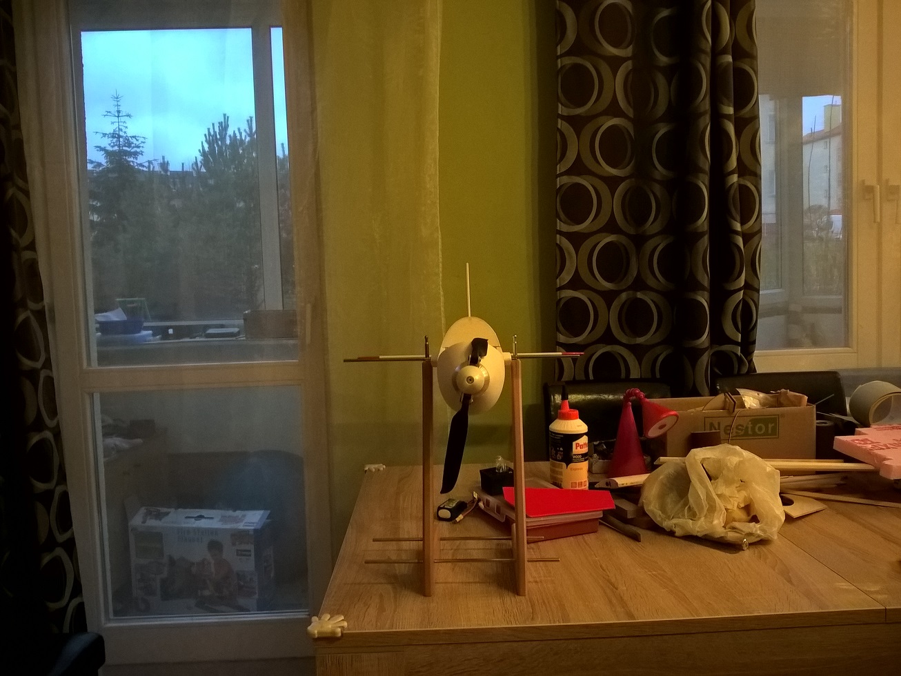

Poziomy mieści się idealnie, ma nawet odrobinę (1mm) zapasu.

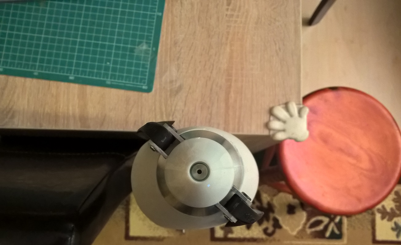

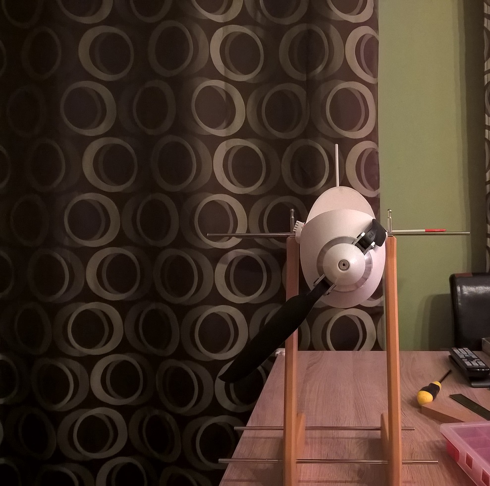

Wrzuciłem na moją maszynę do ustawiania równoległego :lol: :lol: - ustawiam pod bagnet.
Na zdjęciu chyba uchwyciłem co trzeba.
WP_20160125_19_42_17_Pro_40.jpg [ 287.43 KiB | Przeglądany 10690 razy ]
Lekko leci w jedną stronę, trzeba będzie poprawić :)
Jak zauważycie model generalnie się wyważył na bagnecie. SC jest przed bagnetem.
Z tyłu brakuje tylko SK, to kilka gram..., z przodu jest silnik (70 gram), LiPo 3S 1,5Ah (115 gram), kołpak i łopatki.
Lipo jest zaraz za silnikiem.

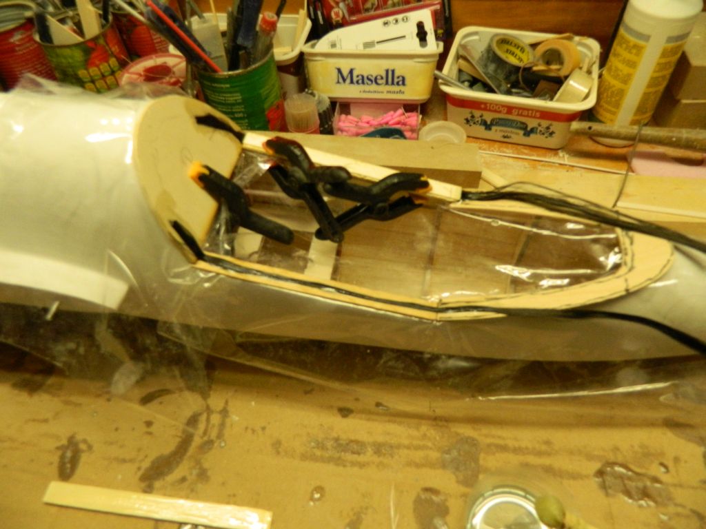

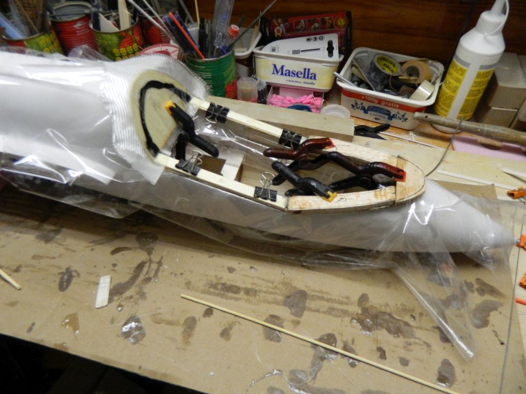

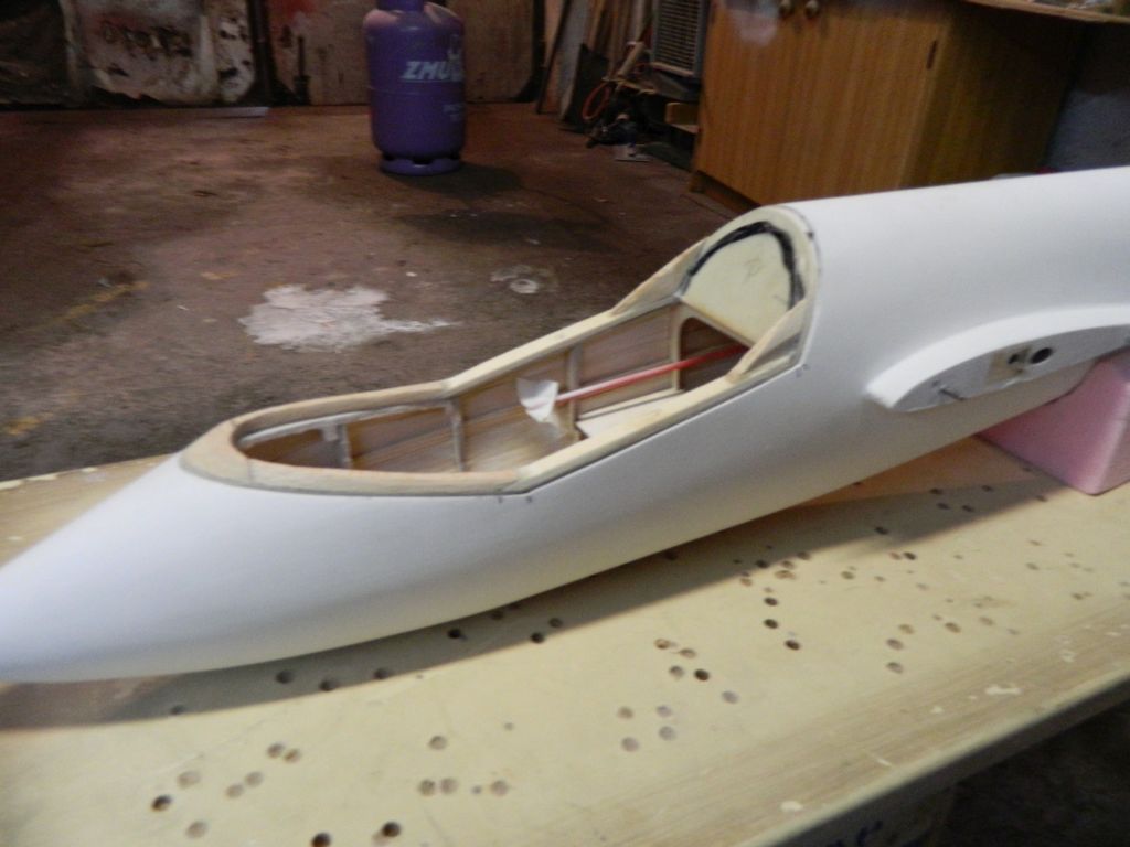

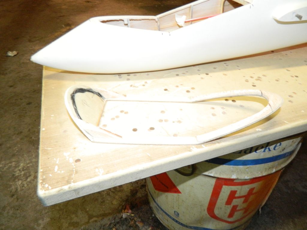

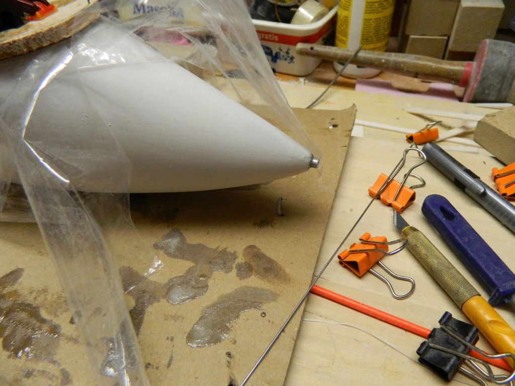

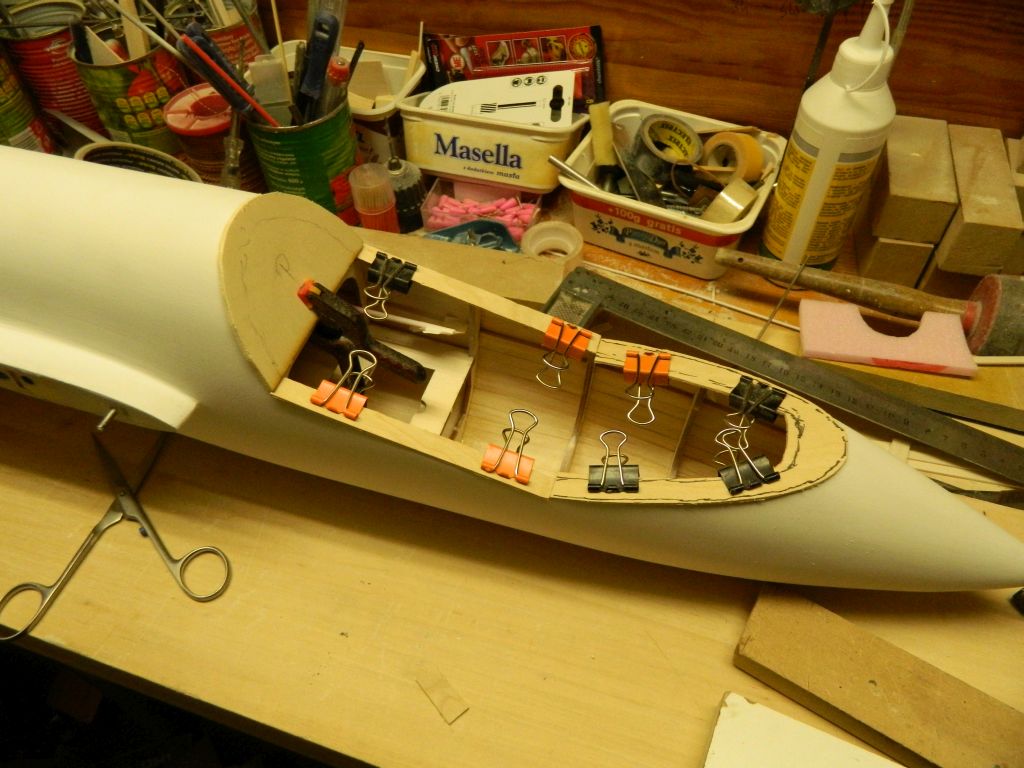

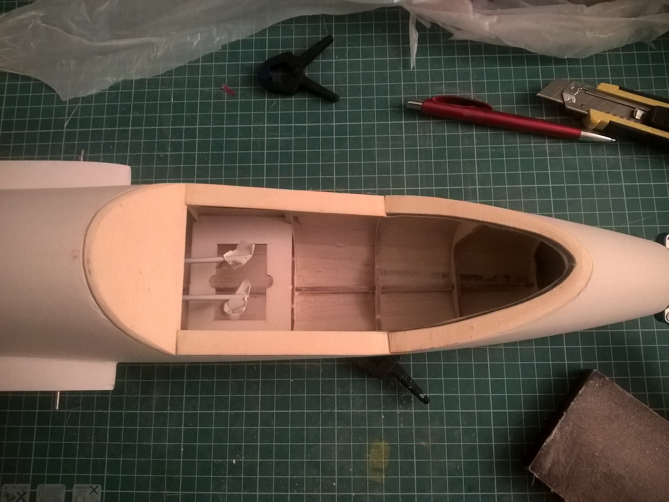

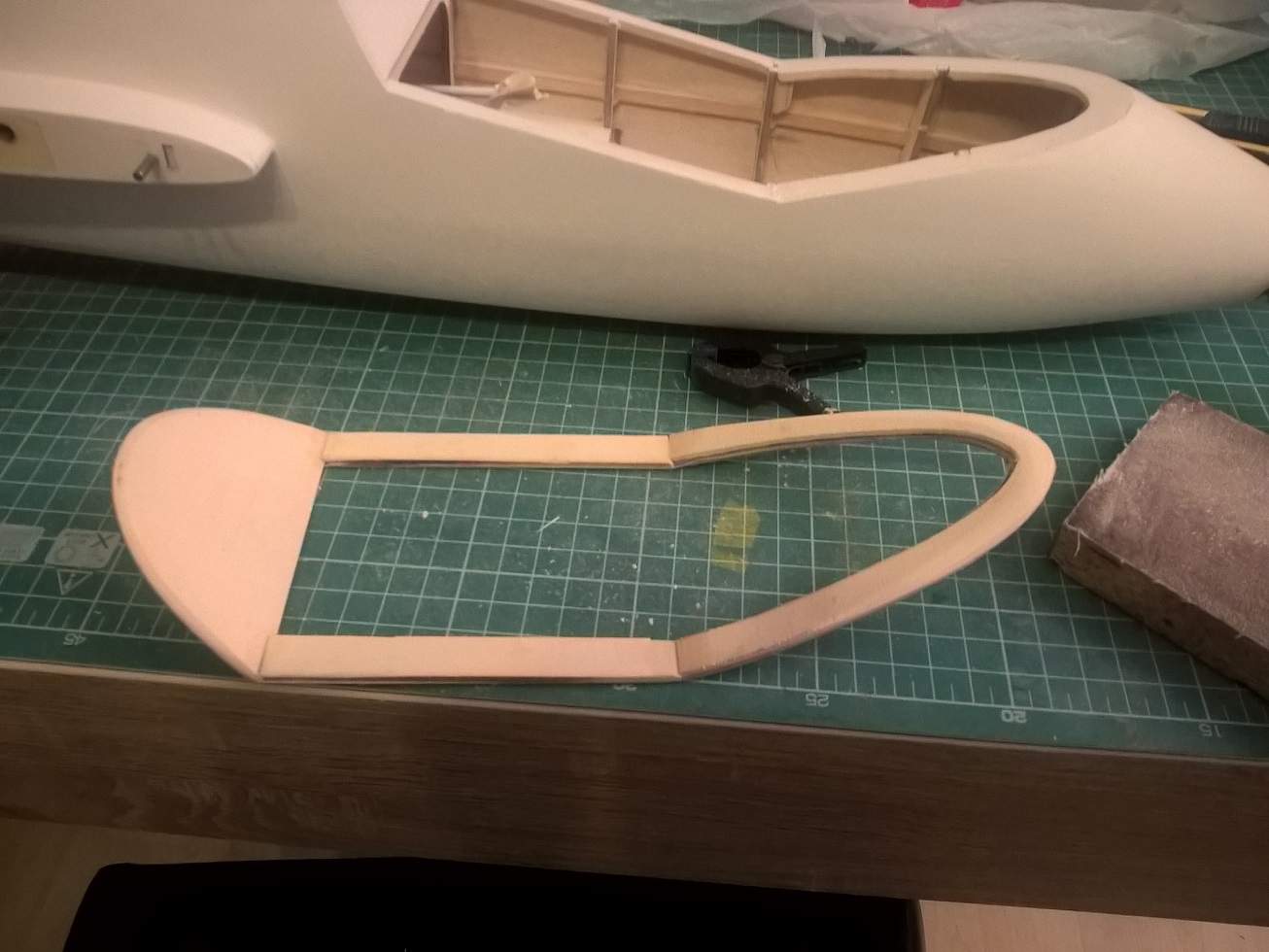

Widok pomalowanego podkładem kadłuba Kobuza zmobilizował mnie do dalszej budowy :) . Czas na ramę kabiny.
Robię ją z dwóch warstw, sklejka 1 mm i balsosklejka 3 mm , przednia część balsa 4 mm, między nimi pasmo włókna węglowego, wszystko klejone na L285 i dociśnięte do wykroju w kadłubie. Tylna ścianka ramki z balsosklejki 3 mm, przelaminowana tkaniną 160 g/m^2. Wcześniej zabezpieczyłem kadłub streczem. Wywierciłem też w mordce otwór i wkleiłem w niego kawałek rurki alu 4/3,1, będzie to podstawa pod zamontowanie rurki Pitota, jakże charakterystycznej dla Kobuza :) .
DSCN3031.jpg [ 173.05 KiB | Przeglądany 10656 razy ]
DSCN3032.jpg [ 161.99 KiB | Przeglądany 10656 razy ]
DSCN3033.jpg [ 170.66 KiB | Przeglądany 10656 razy ]
DSCN3034.jpg [ 170.58 KiB | Przeglądany 10656 razy ]

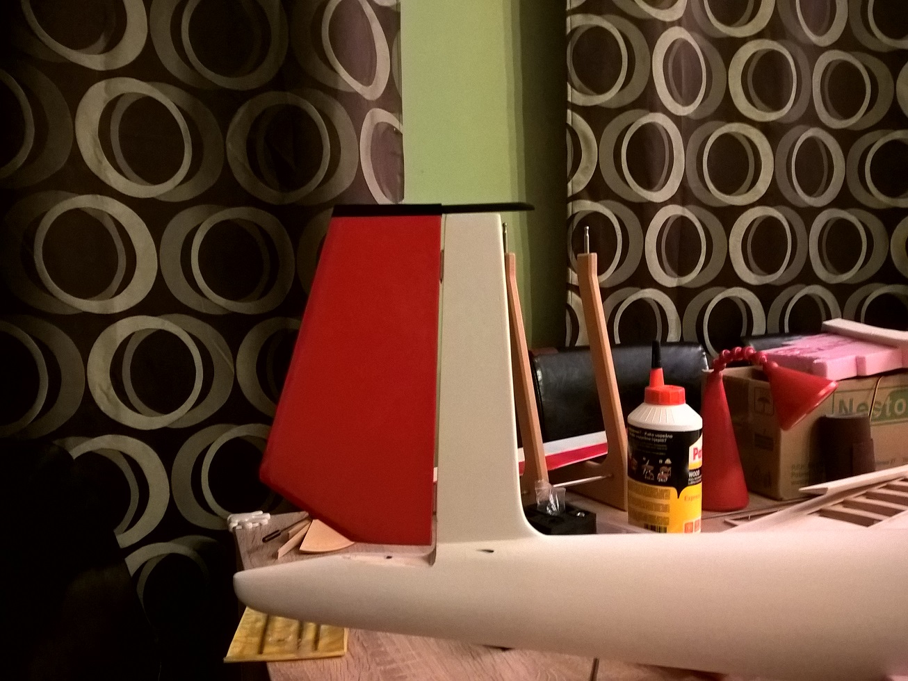

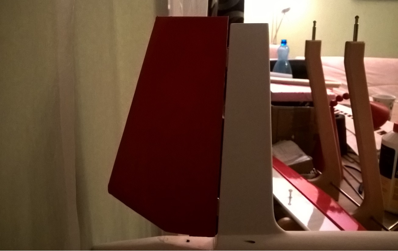

Przeszlifowałem delikatnie łoże poziomego... i od razu jest lepiej :)
WP_20160126_15_37_18_Pro_40.jpg [ 398.86 KiB | Przeglądany 10642 razy ]

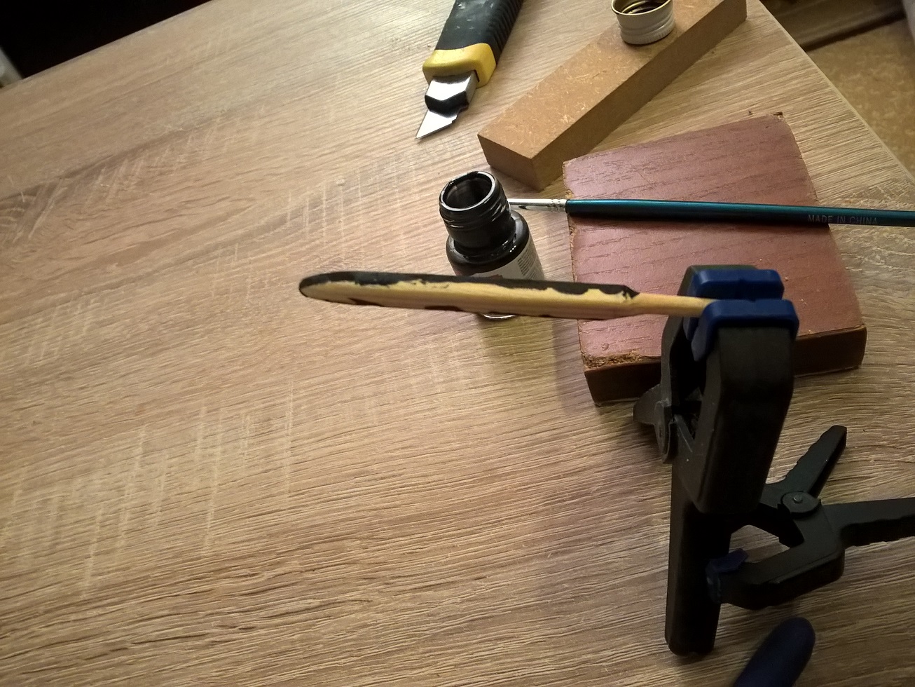

Potem zabrałem się za SK, wstawiłem zawiasy, tak by nic nie wadziło o śrubę trzymająca poziomy, i wyszła skucha.
WP_20160126_16_29_18_Pro_40.jpg [ 308.23 KiB | Przeglądany 10642 razy ]
Ale chwilę po tym przy pomniałem sobie, że Kobuz miał wyważenie masowe na SK.

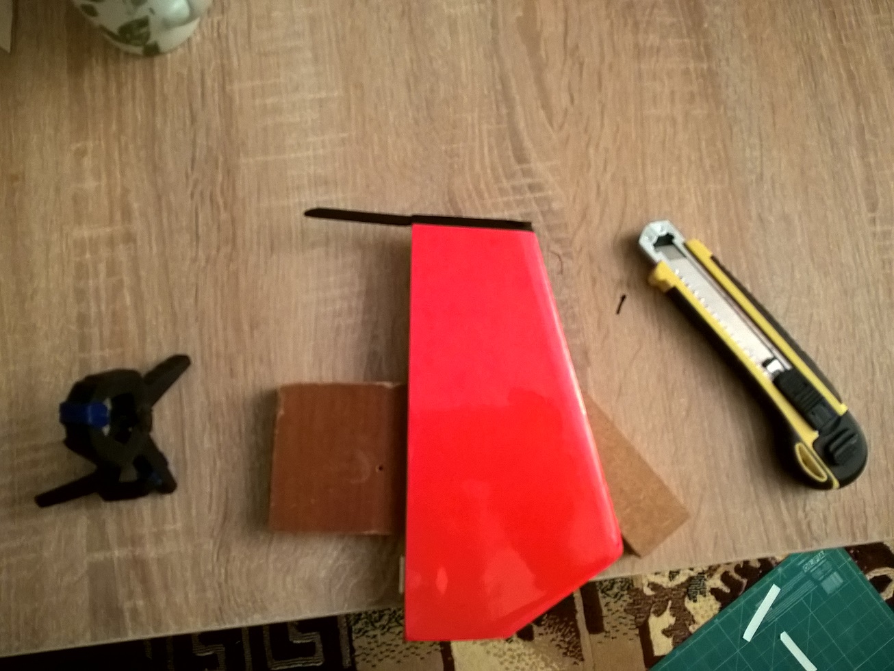

Wziąłem listewkę sosnową 5x5, wyszło takie coś
WP_20160126_17_05_30_Pro_40.jpg [ 520.7 KiB | Przeglądany 10642 razy ]
Wstawiłem w SK.
WP_20160126_17_31_09_Pro_40.jpg [ 404.27 KiB | Przeglądany 10642 razy ]
WP_20160126_17_32_03_Pro_40.jpg [ 421.95 KiB | Przeglądany 10642 razy ]
WP_20160126_17_32_54_Pro_40.jpg [ 395.31 KiB | Przeglądany 10642 razy ]

Ramka prawie gotowa :) . Ostateczne szlifowanie po wytłoczeniu kabinki. Trójkątne kawałki balsy to tymczasowe wzmocnienie tylnej ścianki, zostanie usunięte po docelowym dopasowaniu.
DSCN3035.jpg [ 133.51 KiB | Przeglądany 10584 razy ]
DSCN3036.jpg [ 143.82 KiB | Przeglądany 10584 razy ]
