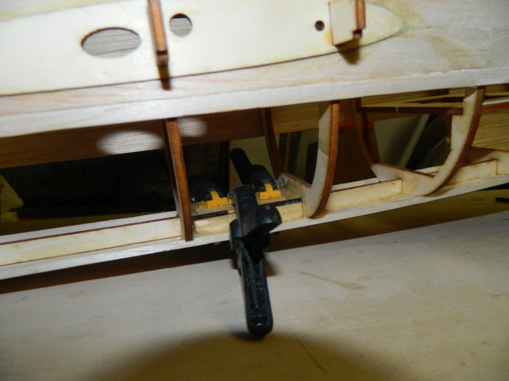

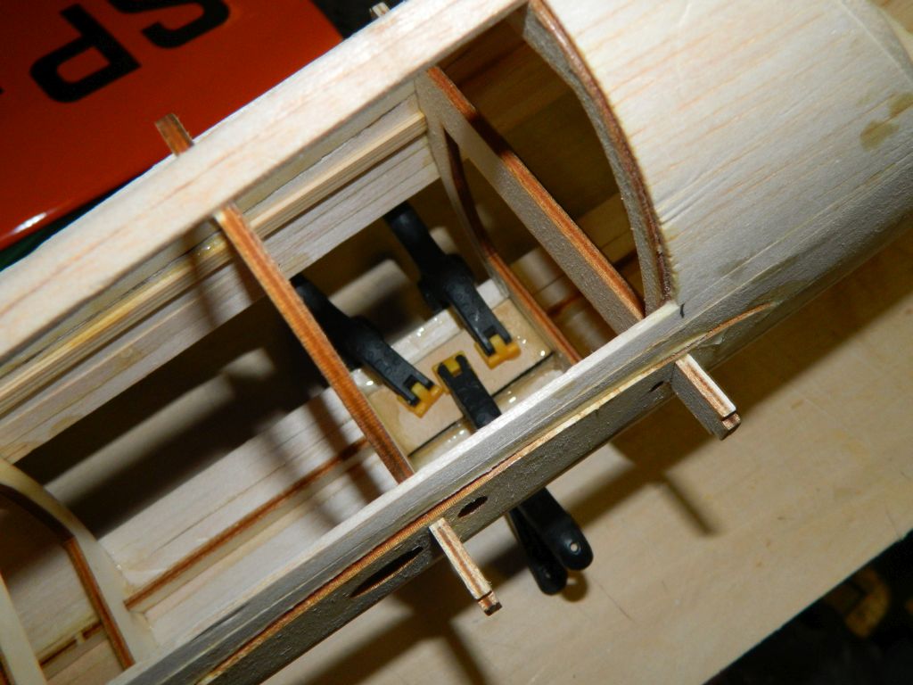

Gdzieś między wręgą nr 6 a nr 7 będzie znajdował się hak do holu....z dwóch listew sosnowych 8x8 mm i kawałka sklejki 2 mm zrobiłem podstawę pod niego ;) . Wszystko sklejone/zalane Distalem Rapid i przewiązane z listwą kilową kadłuba. Można zaczynać przyklejanie poszycia w części dolnej kadłuba.

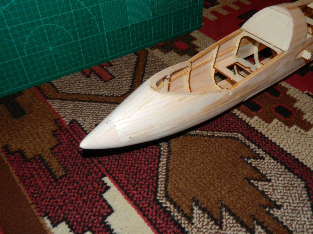

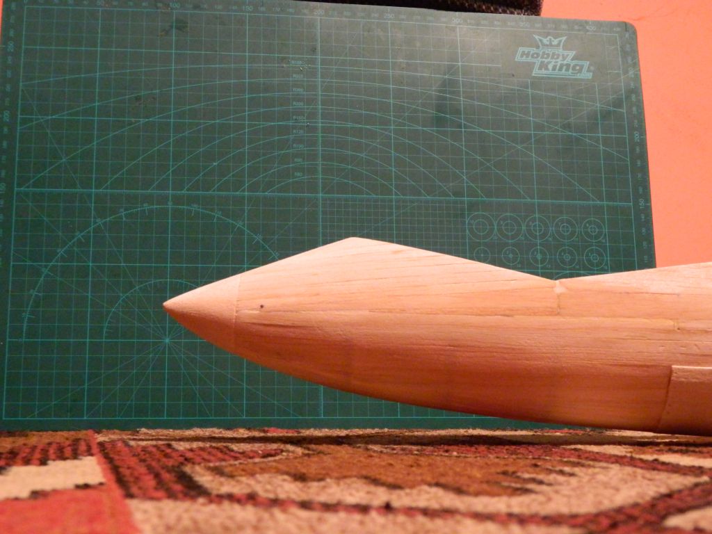

Szybowce mają to do siebie, że pewne szczegóły geometrii, obrysu, są bardzo charakterystyczne, rozpoznawalne, szczegóły dla których ich modele się buduje.... ;) . Tak samo jest jest z Kobuzem. Jego swoistą cechą jest kształt kadłuba, a szczególnie "mordka" i statecznik pionowy, bardzo rozpoznawalne i .... "kobuzowate" :lol: . Popracowałem dzisiaj na tym pierwszym, niech żałują Ci co budują wersję moto :lol: Widok jest powalający , jak dla mnie, zresztą sami zobaczcie na fotkach..... :)

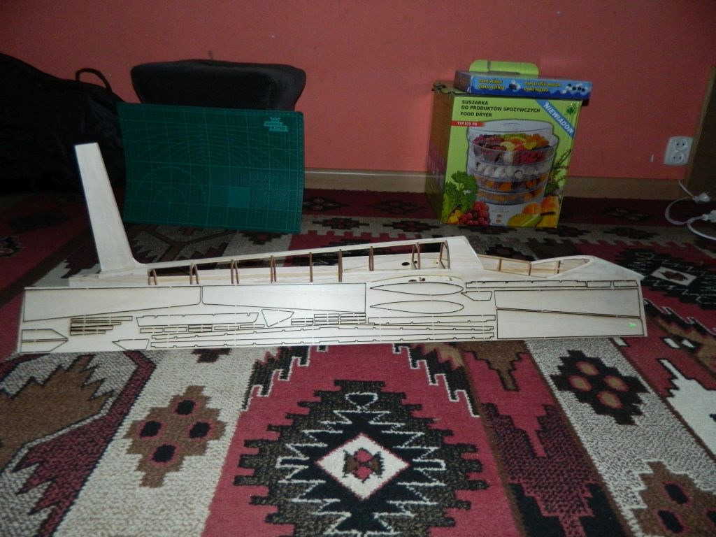

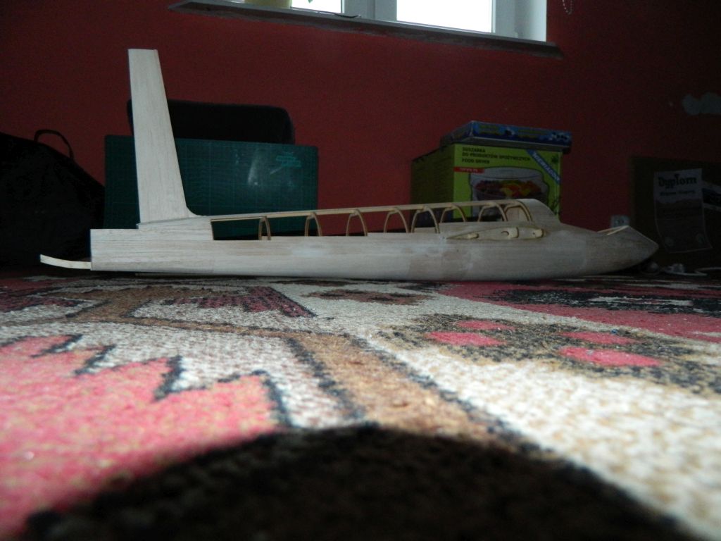

Odebrałem dzisiaj formatkę z lasera z elementami poziomego, steru kierunku i paru innych drobiazgów. Biorę się za statecznik poziomy. Kadłub zamknięty od spodu listwami balsowymi, postaram się zaraz powklejać bowdeny i zacznę zamykanie kadłuba od góry. Równocześnie powolutku szlifuję pokrycie kadłuba i szpachlówką do balsy uzupełniam braki w poszyciu przed laminowaniem.

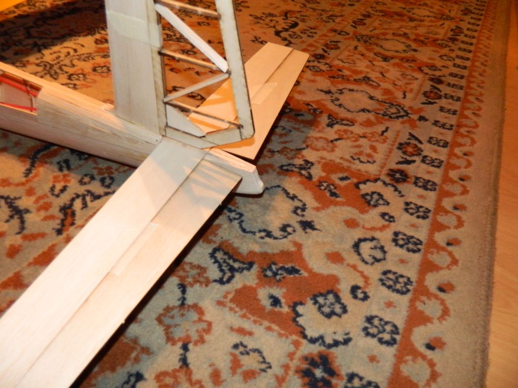

Złożyłem ster kierunku, dokleiłem i wstępnie wyszlifowałem ogonek, poziomy też się zrobił :) , oczywiście przymiarka całości. Na razie płaciki od mAkro, ale już widać tą "drapieżną" sylwetkę :lol: .

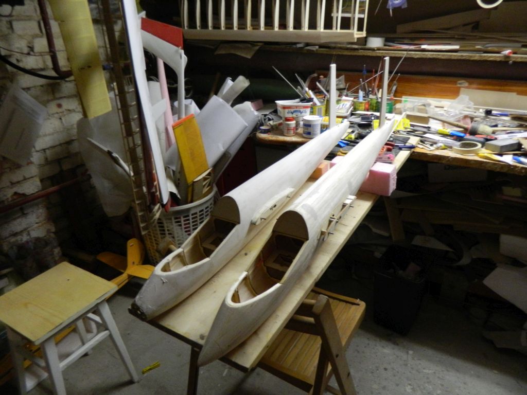

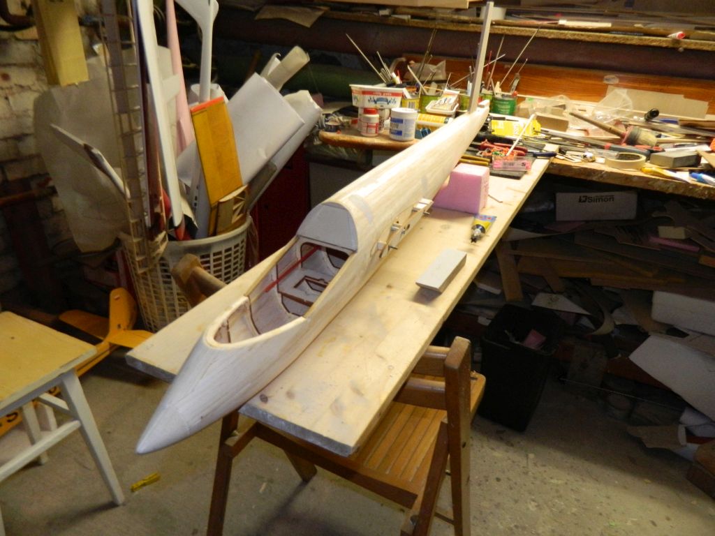

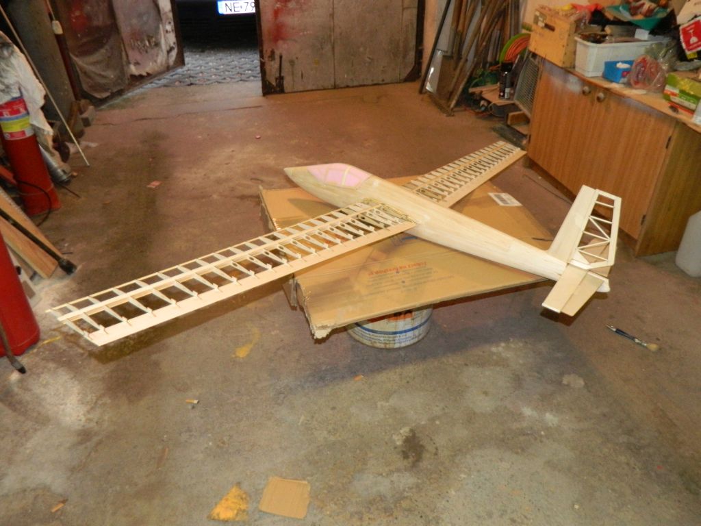

Kadłub mojego Kobuza jest już całkowicie pokryty balsą i wstępnie oszlifowany. Myślę, że za parę dni położę tkaninę. Na drugim zdjęciu dwa kadłuby, mój i Tomka....fajowy widok :) .

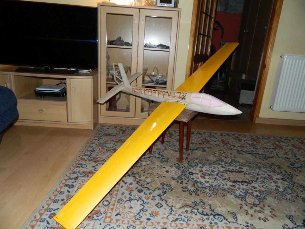

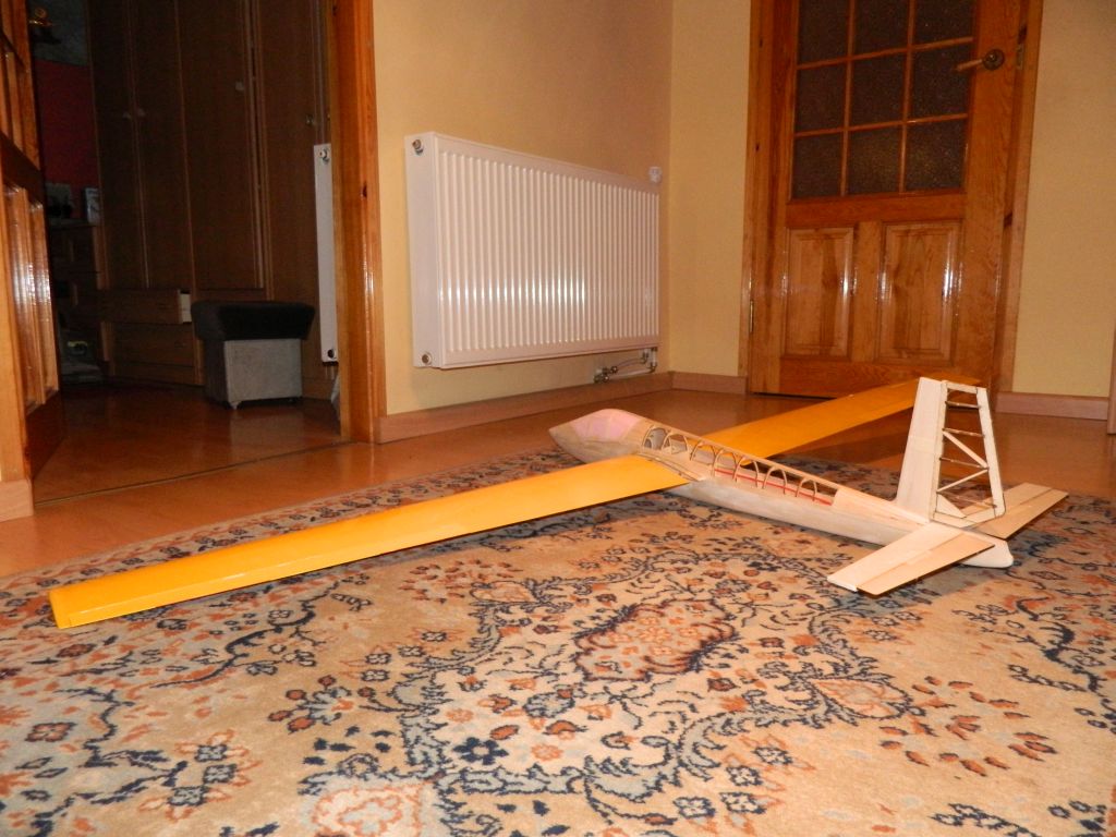

Mogę się cieszyć w końcu widokiem całego Kobuza/modelu :D ....płaciki złożone ;)

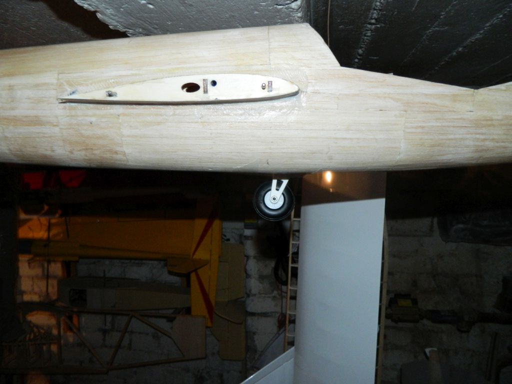

Tomek podrzucił mi chowane podwozie, tak na testy/przymiarkę :) . To jakiś wyrób z HK. Na razie przyczepiony do boku kadłuba i tak wygląda z drugiej strony.....co sądzicie, pruć kadłub ;) . Dodam, że pasuje idealnie pod rozstaw wręg.
DSCN2981.jpg [ 139.87 KiB | Przeglądany 11089 razy ]
Post: 24 gru 2015, o 14:57
Posty: 453
Wygląda super :) Tylko podwozie jest w miejscu haka , jak by to była wersja moto to nie było by problemu a tak rodzą się dylematy :lol:
