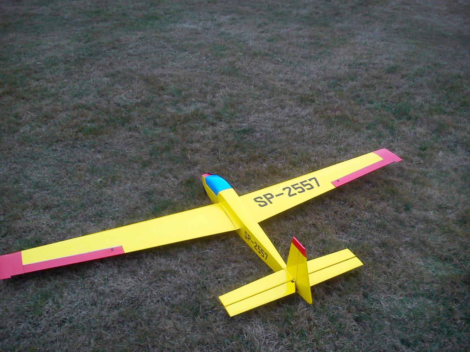

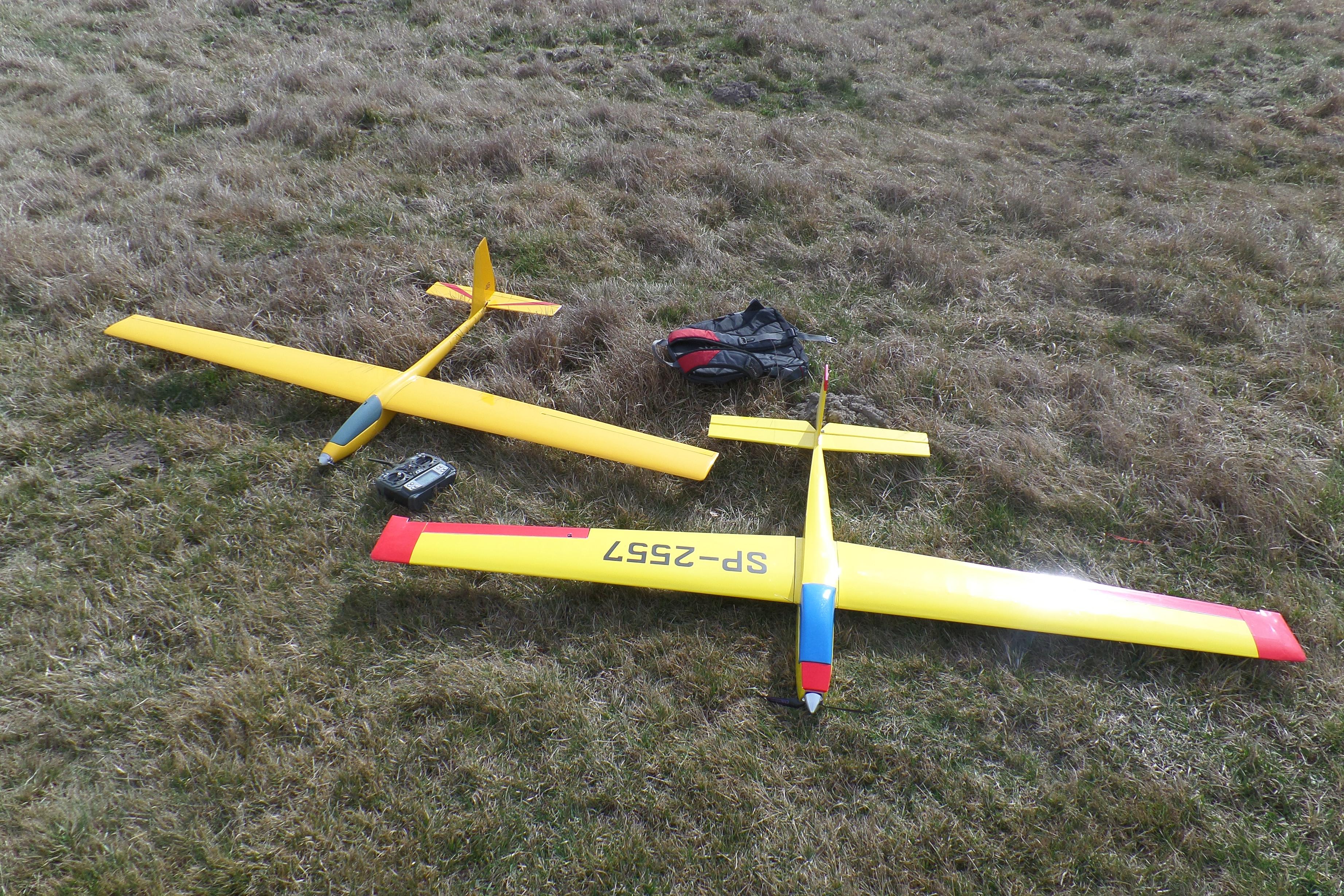

Miała być niedziela, ale warunki dziś dopisały i Milo mnie namówił.
Odbył się oblot Bekasa. :D
Na lotniku Bekas spotkał się z Kumakiem
DSC_0119_60.jpg [ 539.99 KiB | Przeglądany 19100 razy ]
DSC_0128_60.jpg [ 308.95 KiB | Przeglądany 19100 razy ]
Na wstępie bardzo dziękuję Milo, za pomoc a w zasadzie za oblot modelu.
Wszystko odbyło się bez wpadek i niespodzianek.
Pierwszy rzut z ręki (Jak widać nawet niebiosa nam sprzyjały dając znak w postaci świetlistej sylwetki samolotu :shock: :lol: ):
Model troszkę zbyt wyważony na ogon. Przesunąłem co się dało w kabinie, do przodu. Lekki trym na SW.

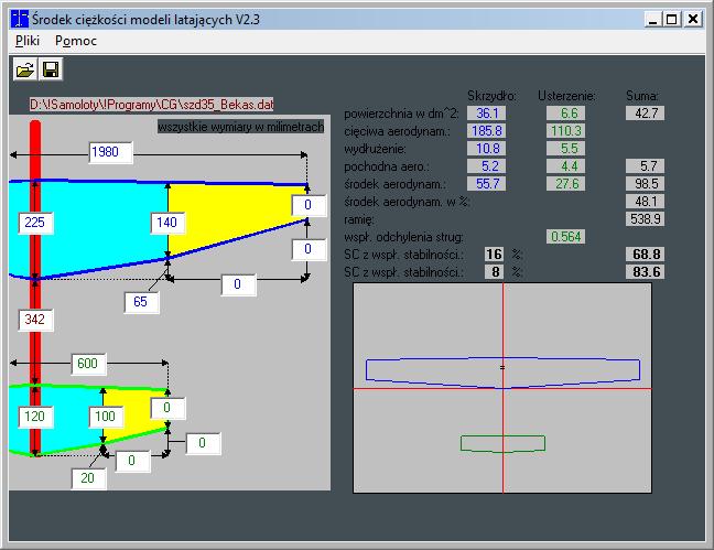

Odkryłem skąd problem z ustawionym wyważeniem.
Ogólnie, dane do programu wprowadziłem dość dawno, zapisałem plik a następnie cały czas go używałem.
Wyważenie_złe.jpg [ 48.56 KiB | Przeglądany 19062 razy ]
Jest tu jeden podstawowy błąd - Nie ma ujemnego skosu, wręcz jest lekki dodatni.
Po poprawie danych, SC wygląda zupełnie inaczej:
Wyważenie.jpg [ 48.4 KiB | Przeglądany 19062 razy ]
Pakiet poleci na sam przód (obecnie jest w środku kabiny) - może uda się samym wyposażeniem.
Do oblotu SC był na 70mm, od krawędzi natarcia mierząc przy kadłubie.

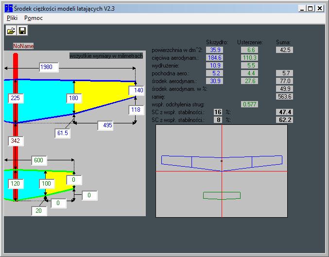

Post: 21 mar 2015, o 12:38
Nadal masz źle wprowadzone wartości w program. Wpisałeś rozpiętość ale dwie sprawy. Pomimo że masz skrzydło trapezowe to musisz podać cięciwę w połowie skrzydła i na końcówce, ewentualnie przesuń dane ze średniej cięciwy na końcówkę i dopiero obliczyć SC.
Post: 21 mar 2015, o 14:32
slawekmod pisze:
Hmm, wydawało mi się iż jest to sekcja dla dodatkowych paneli. Podobna konwencja jest stosowana w innych arkuszach obliczeniowych.
W każdym bądź razie sprawdziłem.
Wyważenie2.jpg [ 48.58 KiB | Przeglądany 19043 razy ]
Podawane wartości różnią się o dziesiąte części milimetra.
Różnica wynika z tego iż tym razem program wyliczył o 2 dziesiąte mniejszą powierzchnię płata.
