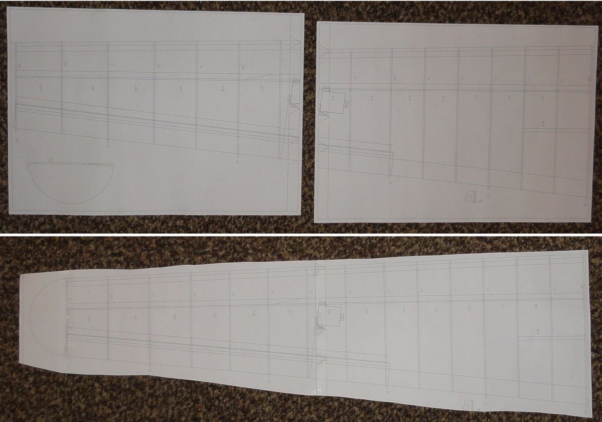

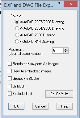

Niestety w AutoCAD'zie mogę tylko zapisać jako *.dwg lub *.dxf (2D).

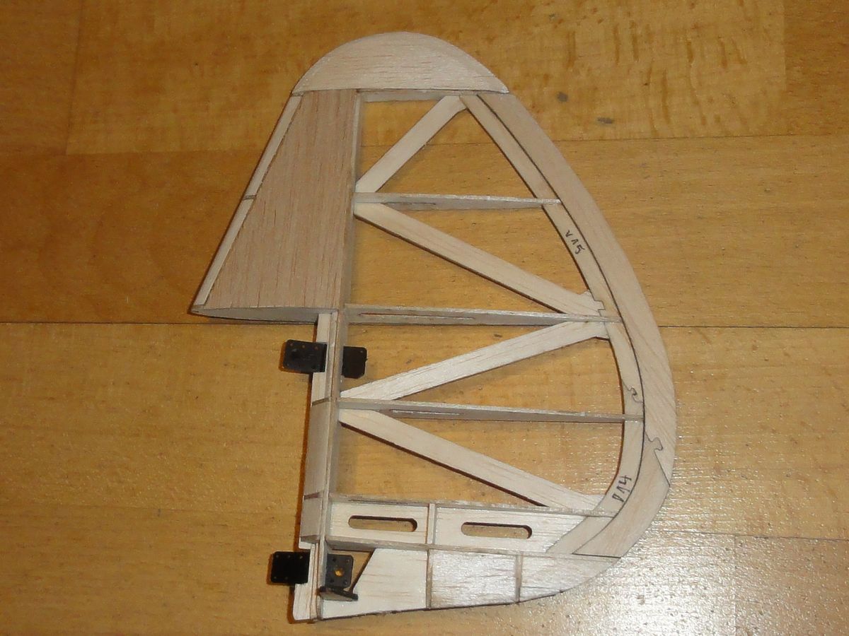

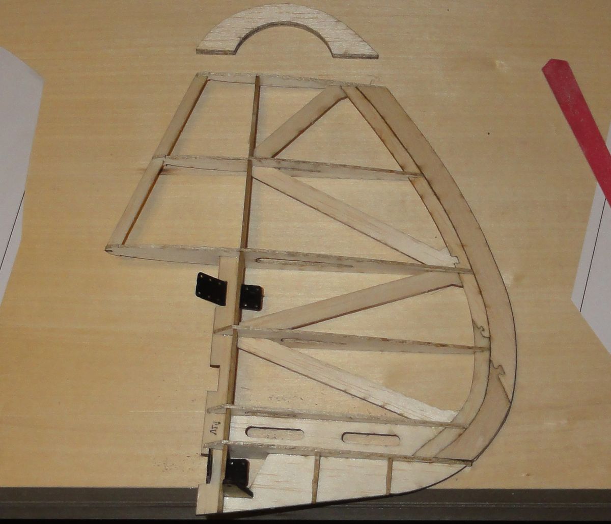

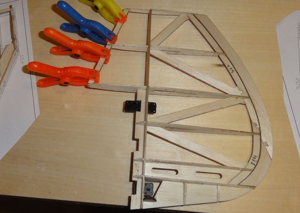

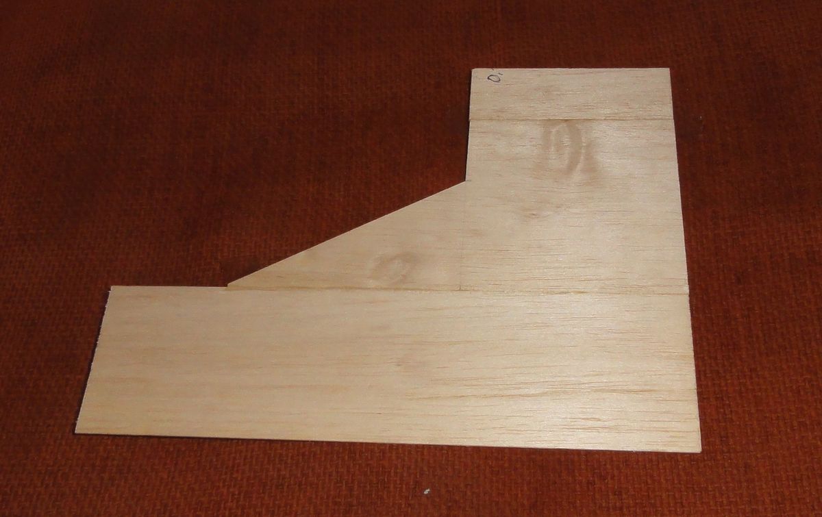

Okazało się, że wycięcie w górnej części steru kierunku jest zbyt duże. Tzn., po oszlifowaniu, byłyby cienkie obszary które można by uszkodzić ściskając palcami. Dlugo nie myśląc, ręczna piłka i ciach ;) :
165.jpg [ 124.37 KiB | Przeglądany 10711 razy ]
Zakleiłem wycięcie na zawias, którego nie zastosowałem:
165a.JPG [ 115.68 KiB | Przeglądany 10711 razy ]

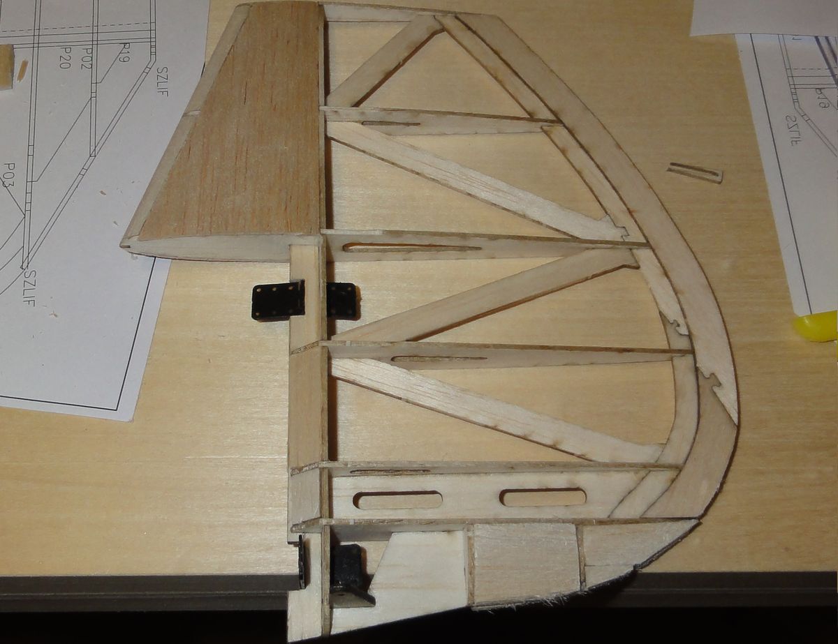

Oraz zamknąłem balsą ten obszar. Dodatkowo wypełniłem balsą donlą część steru i przygotowałem elementy poszyciowe z balsy 1 mm:
166.JPG [ 138.78 KiB | Przeglądany 10711 razy ]
A tutaj z przyklejonym już kesonem:
167.JPG [ 125.25 KiB | Przeglądany 10711 razy ]

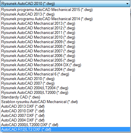

Wracając do CAD-a. U mnie jak zapisuję pliki jako DXF lub DWG mam możliwość wybrania wersji zapisu jako plik AutoCAD : AutoCAD R14, AutoCAD 2000-2006 itd. R14 to chyba najstarsza wersja zapisu plików DWG czy DXF AutoCAD-a i jeżeli tak zapiszesz plik tj : DXF wer AutoCAD R14 to poradzi sobie z tym nawet corel.
12.jpg [ 39.63 KiB | Przeglądany 10706 razy ]
Post: 11 sty 2017, o 10:55
Dzięki za info. Dopiero znalazłem starsze wersje :oops: U mnie jest opcja zapisu do R12 - tak będę zapisywał

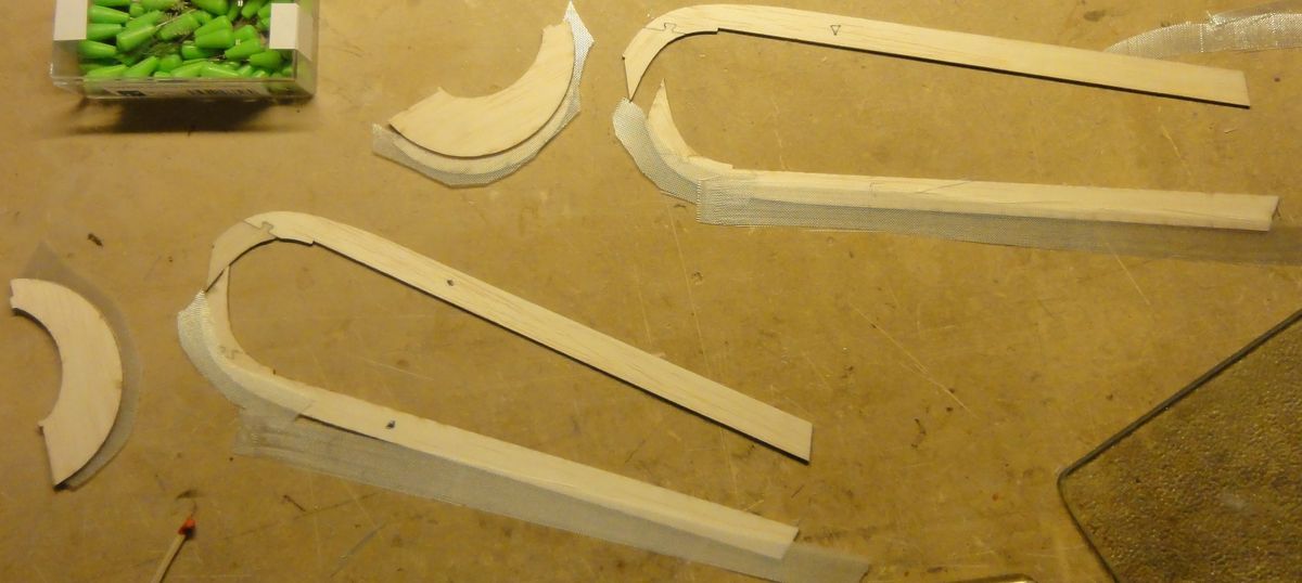

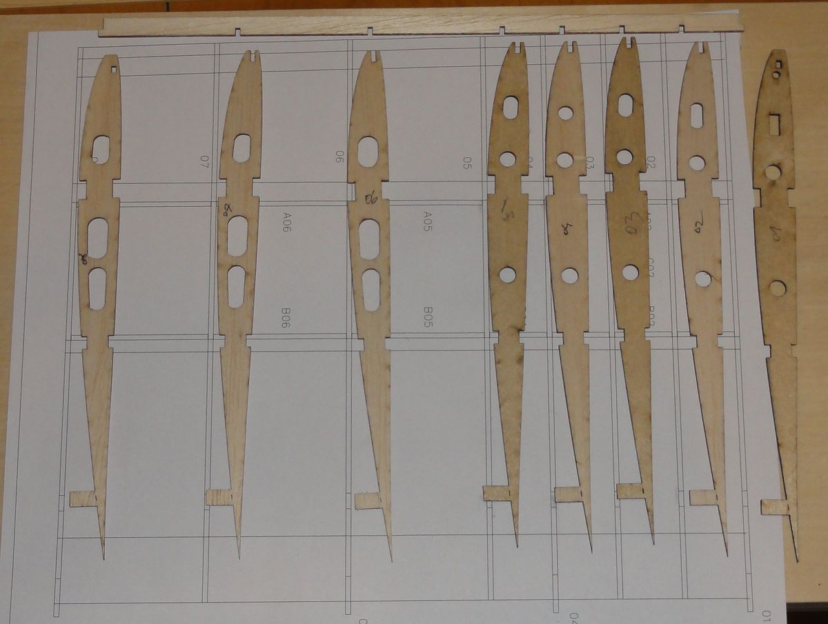

Wracając do Mewy, zacząłem składanie statecznika poziomego. Rogi trzeba doszlifować gdyż laser tnie prostopadle ;)
168.JPG [ 102.08 KiB | Przeglądany 10664 razy ]
169.JPG [ 62.38 KiB | Przeglądany 10664 razy ]

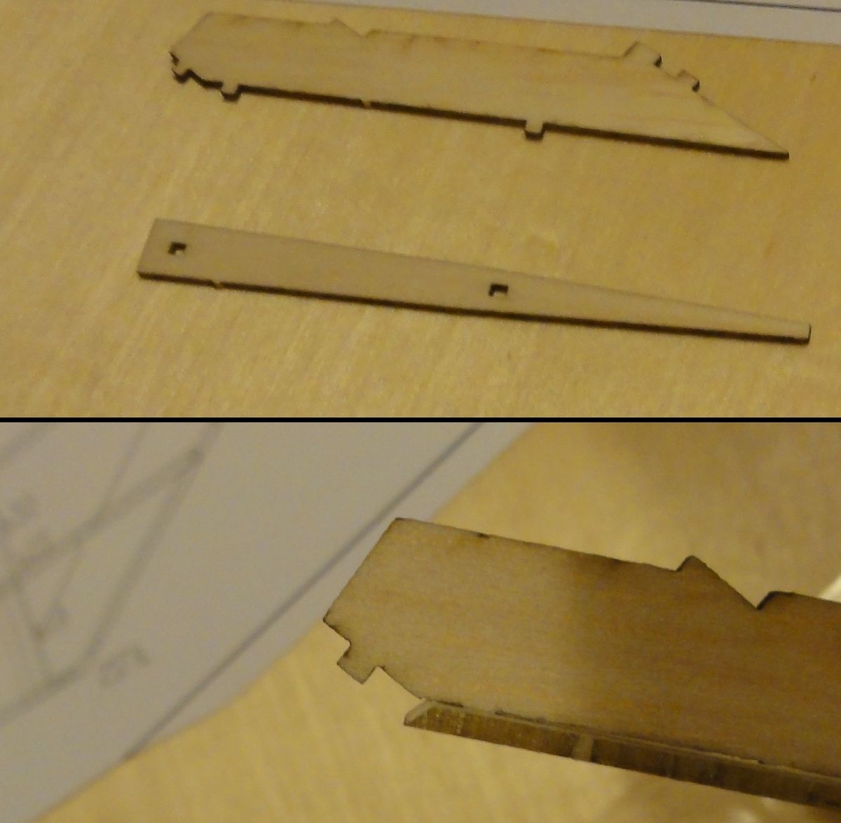

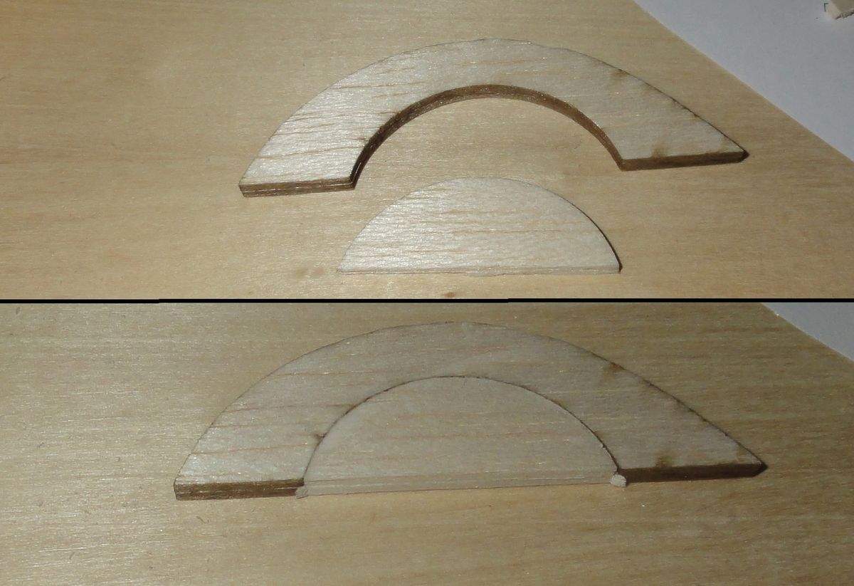

Dwa elementy balsowe o grubości 1,5 mm poszły na formatkę 2 mm :| A najlepsze jest to, że jak sprawdzałem elementy w 3D to zrobiłem je z 1,5 mm i wszystko pasowało :lol:
Trzeba było szlifować:
170.JPG [ 79.45 KiB | Przeglądany 10664 razy ]

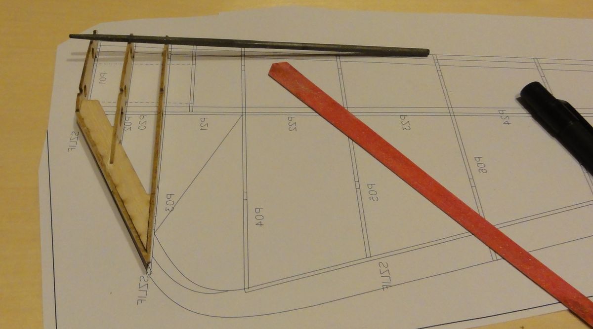

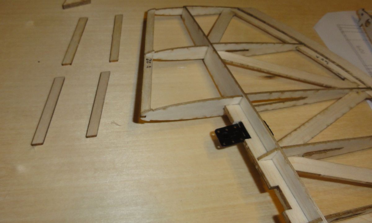

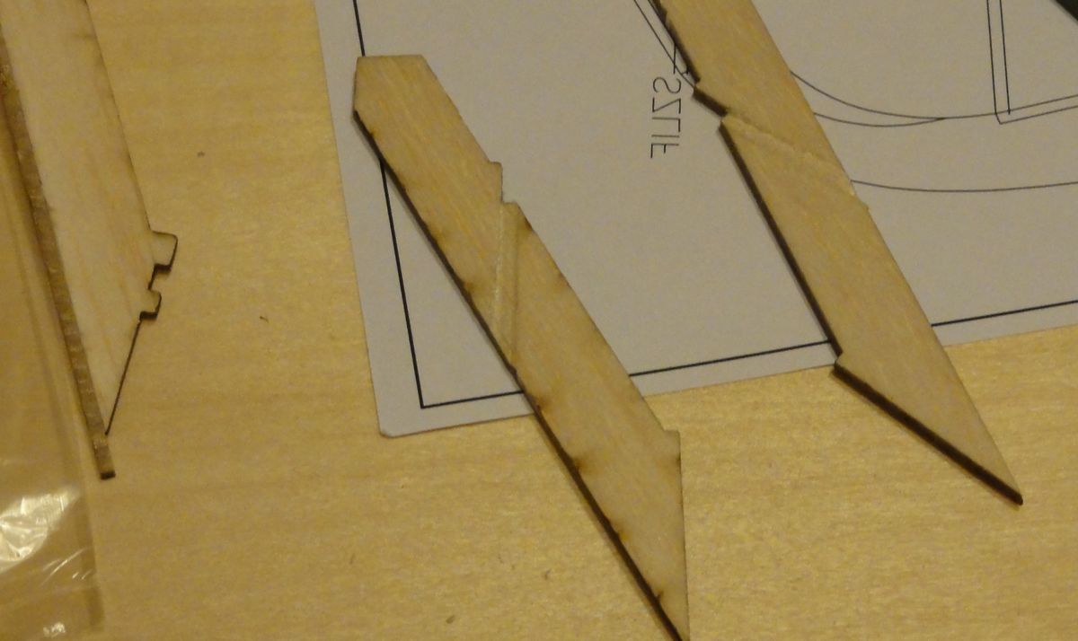

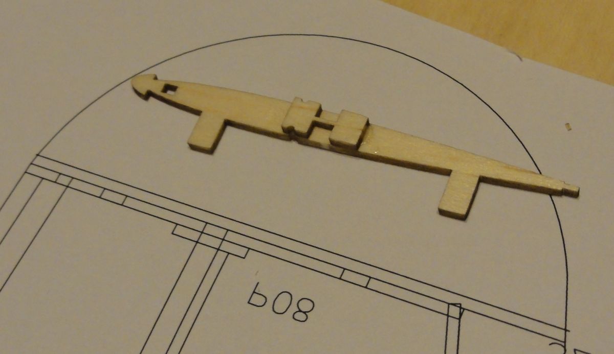

Końcowe żebro jest zbyt cienkie aby zrobić wycięcia pod dźwigary. Wykonałem je więc z dwóch elementów:
174.JPG [ 65.45 KiB | Przeglądany 10664 razy ]
Elementy składowe usterzenia:
175.JPG [ 72.62 KiB | Przeglądany 10664 razy ]
Krawędź spływu i końcówki wzmocnione tkaniną (analogicznie jak ster kierunku):
176.JPG [ 76.71 KiB | Przeglądany 10664 razy ]

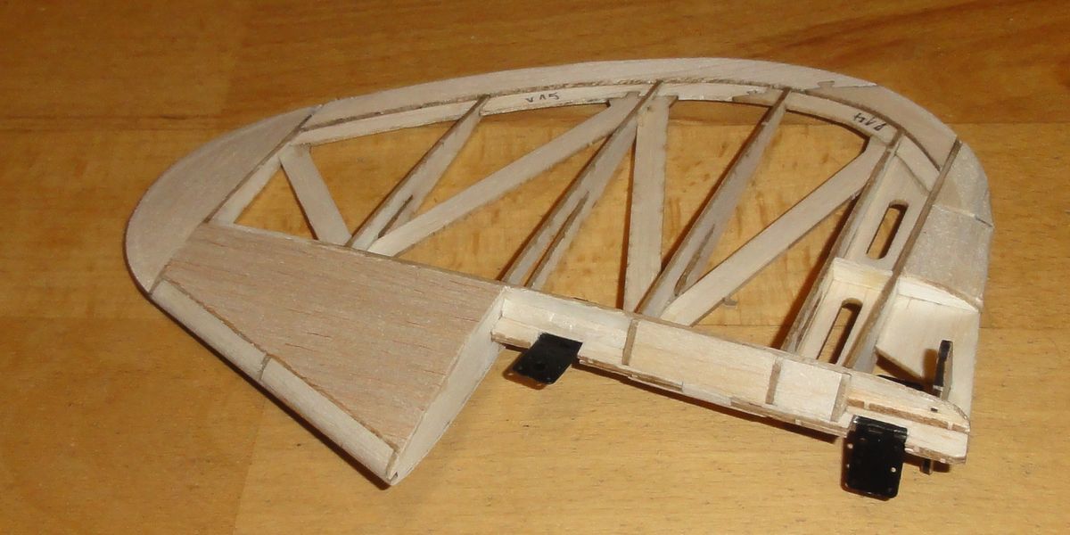

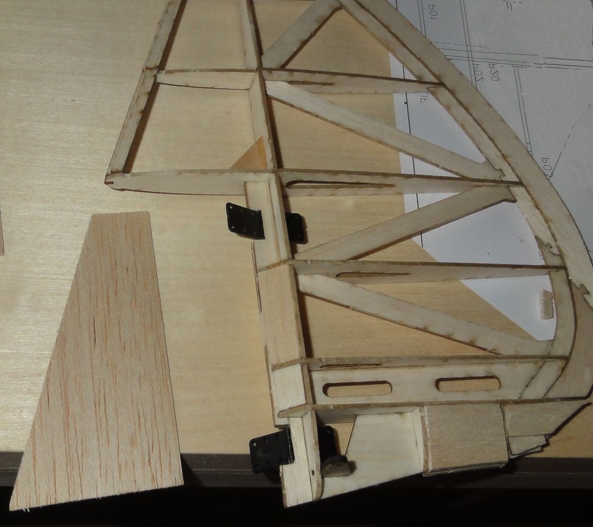

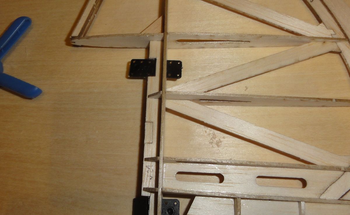

Ster kierunku wstępnie oszlifowany. Wypełnienie dolnej części zrobię po wklejeniu zawiasu (razem z kadłubem)
177.JPG [ 150.95 KiB | Przeglądany 10609 razy ]
178.JPG [ 96.06 KiB | Przeglądany 10609 razy ]

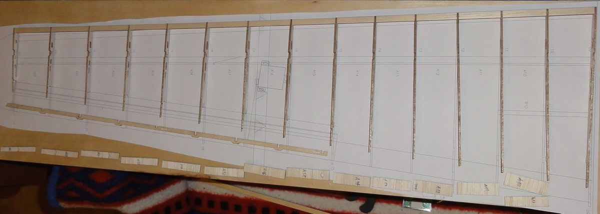

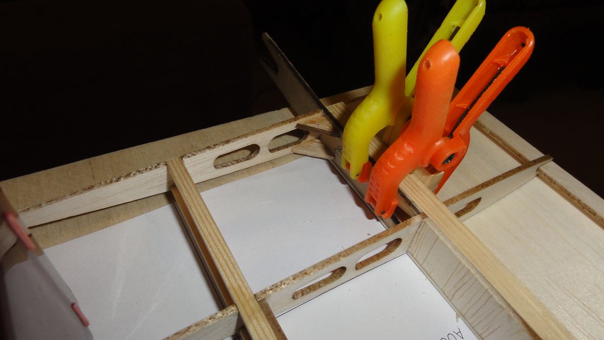

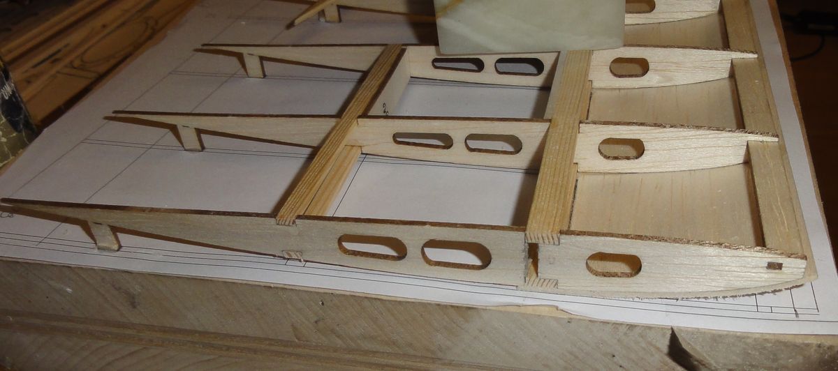

Kilka zdjęć z budowy skrzydła:
179.JPG [ 127.56 KiB | Przeglądany 10609 razy ]
180.JPG [ 116.24 KiB | Przeglądany 10609 razy ]
181.JPG [ 72.73 KiB | Przeglądany 10609 razy ]
182.JPG [ 85.23 KiB | Przeglądany 10609 razy ]
183.JPG [ 125.34 KiB | Przeglądany 10609 razy ]
184.JPG [ 51.35 KiB | Przeglądany 10609 razy ]
185.JPG [ 124.79 KiB | Przeglądany 10609 razy ]
186.JPG [ 63.64 KiB | Przeglądany 10609 razy ]

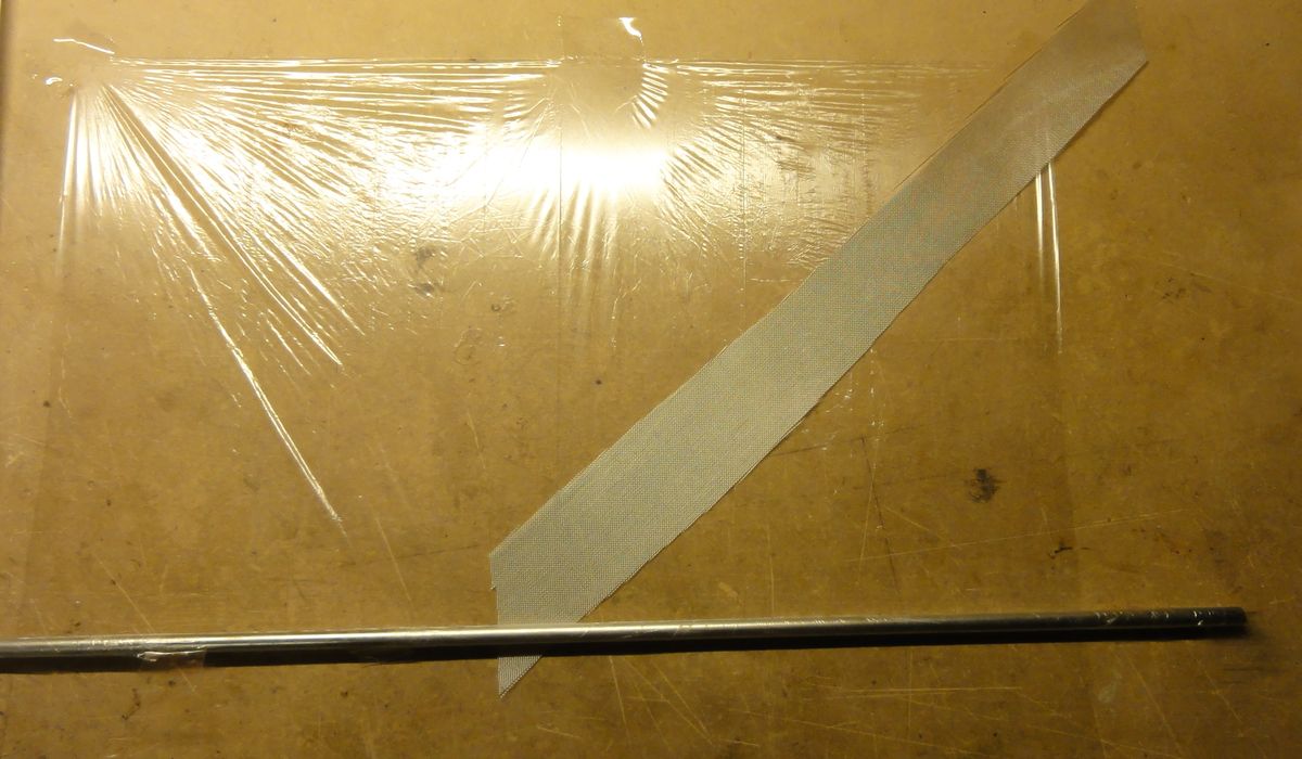

Wykonywanie szklanych pochew bagnetów metodą "tradycyjną" (nawijanie prostokątnego odcinka) wprowadzało u mnie problem podwijania się tkaniny. Działo się to tylko podczas robienia dłuższych odcinków (>140 mm). Spróbowałem więc nawijać tkaninę pod kątem, mniej więcej jak na poniższym załączniku:
187.JPG [ 114.63 KiB | Przeglądany 10561 razy ]
Koniecznym okazało się równoczesne nawijanie wierzchniej warstwy ale w dwóch rękach dało się to zrobić ;) Tkanina na końcach nie była podwinięta.

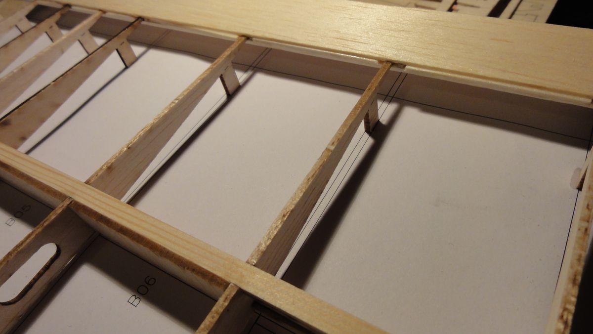

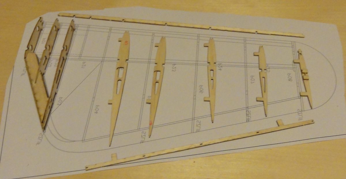

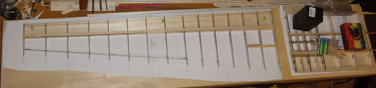

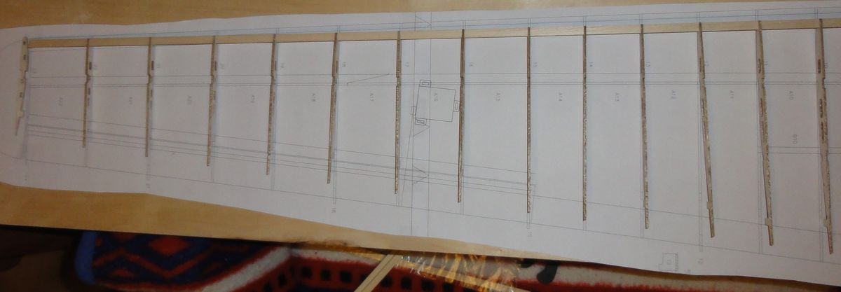

Poniżej zdjęcia z dalszej części budowy skrzydła. Konstrukcja tradycyjna więc nie ma zbytnio czego opisywać. W centropłacie dźwigar pomocniczy [5x2] wydaje mi się nie do końca konieczny, ale lepiej te parę gram więcej niż złamane skrzydło ;) :lol:
188.JPG [ 49.12 KiB | Przeglądany 10561 razy ]
189.JPG [ 54.35 KiB | Przeglądany 10561 razy ]
190.JPG [ 84.61 KiB | Przeglądany 10561 razy ]
191.JPG [ 83.05 KiB | Przeglądany 10561 razy ]
192.JPG [ 61.81 KiB | Przeglądany 10561 razy ]
193.JPG [ 104.13 KiB | Przeglądany 10561 razy ]

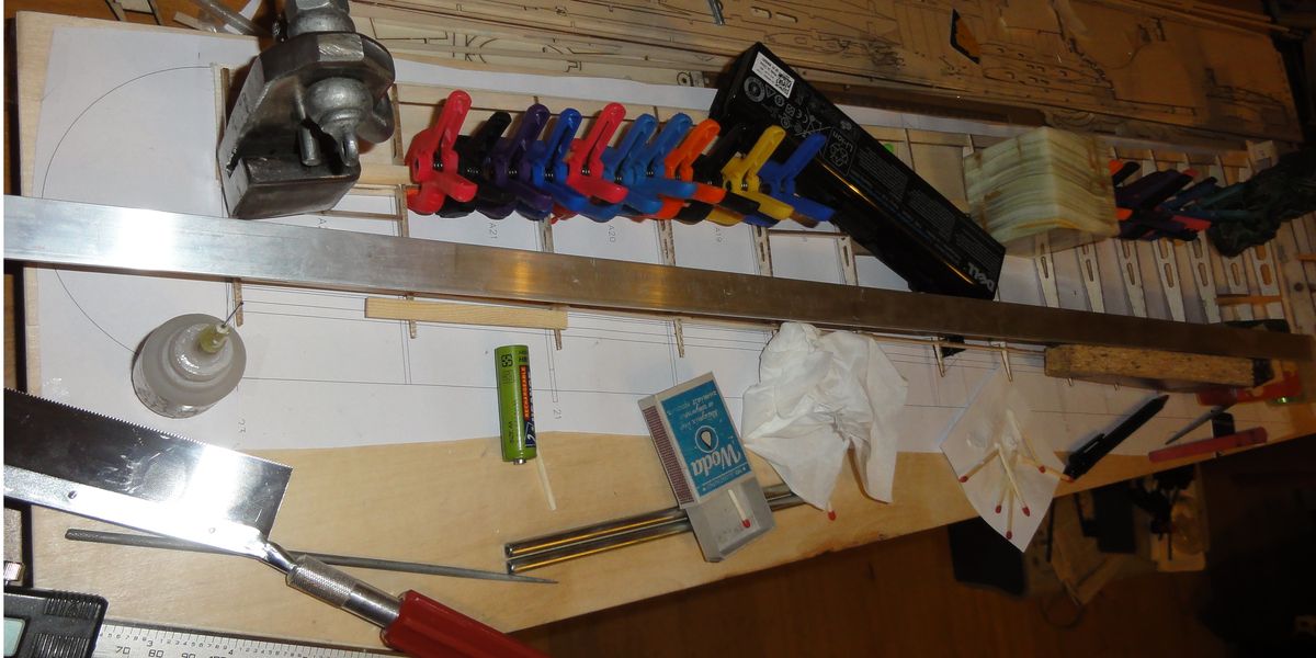

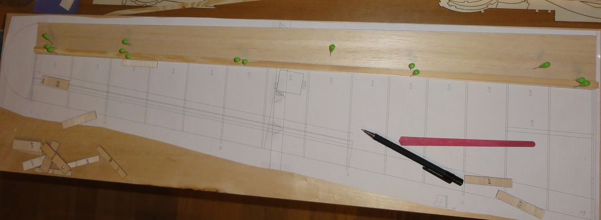

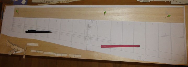

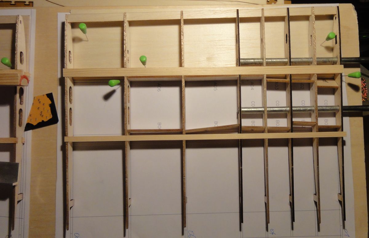

Post: 3 lut 2017, o 15:42

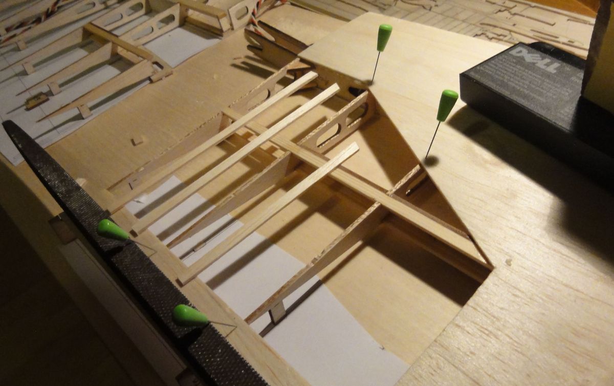

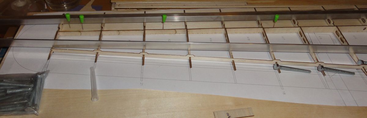

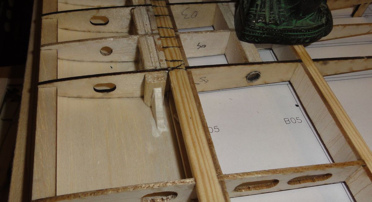

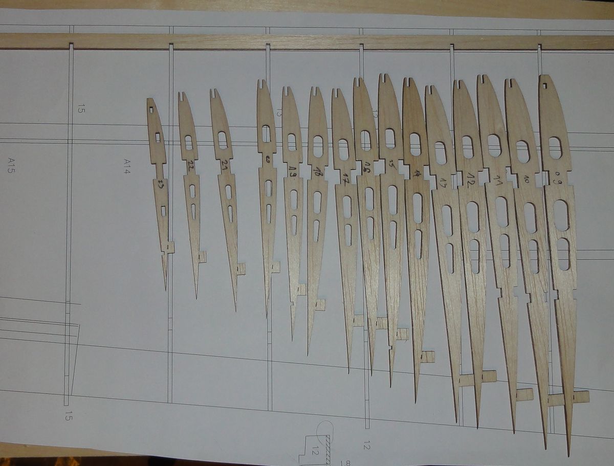

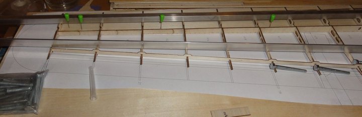

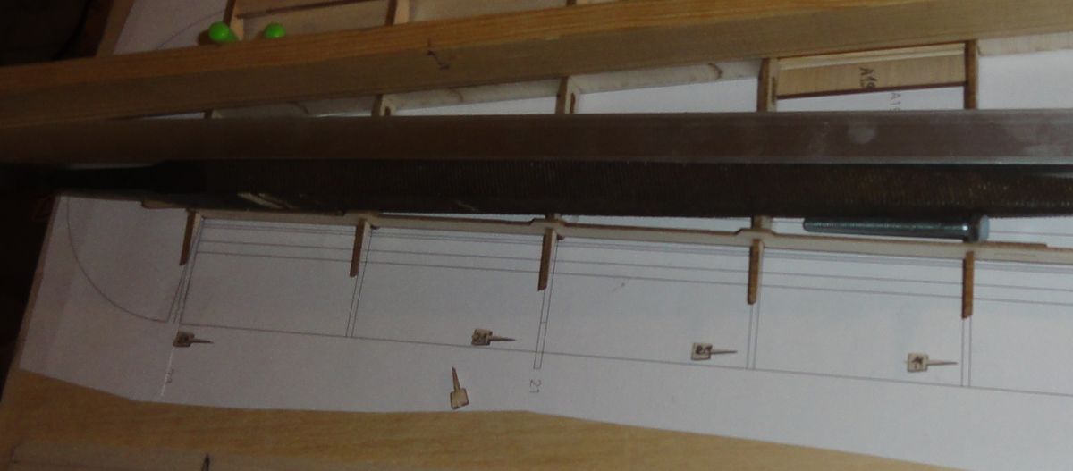

Następne przykleiłem kesony górne (czyli dolne bo składam płat odwrócony ;) ). Kleiłem wysuwając płat na krawędź deski i dociskając keson od spodu (za pomocą prostych profili, listew itp.). Niestety zdjęć nie zrobiłem. Zanim przykleiłem keson na części centralnej, dla pewności owinąłem dźwigary nicią:
194.JPG [ 75.02 KiB | Przeglądany 10490 razy ]
195.JPG [ 123.06 KiB | Przeglądany 10490 razy ]

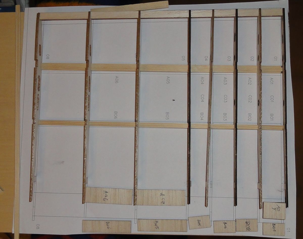

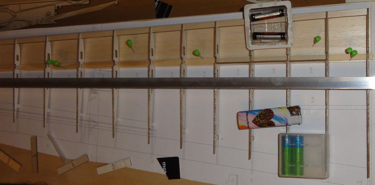

Następnie przekładki między-dźwigarowe:
196.JPG [ 52.52 KiB | Przeglądany 10490 razy ]
Powyższe zdjęcie przedstawia stanowisko już uprzątnięte. Podczas pracy zawsze tworzy mi się mały nieład jak na poniższym zdjęciu ;)
197.JPG [ 109.2 KiB | Przeglądany 10490 razy ]

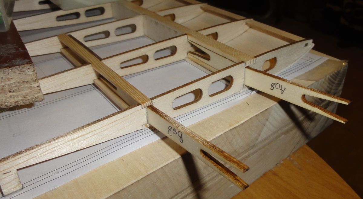

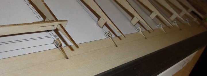

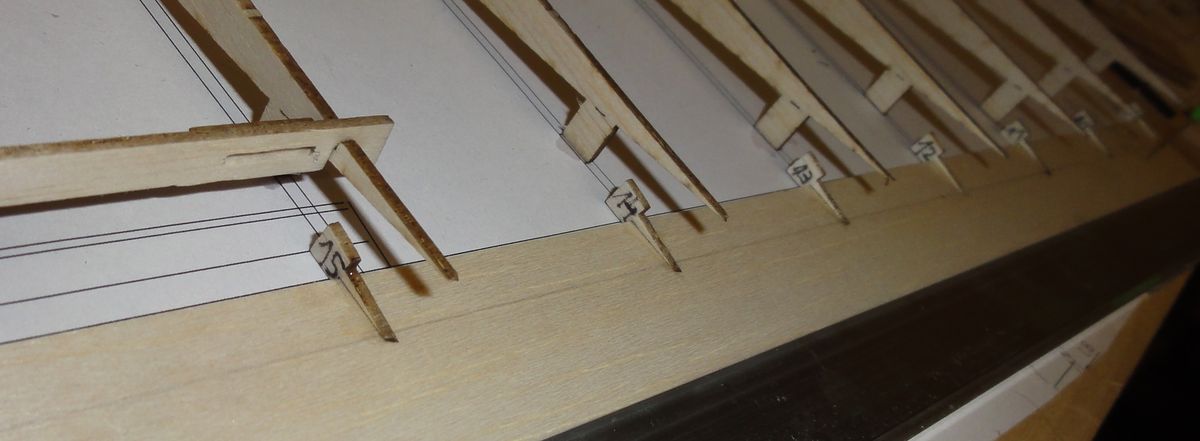

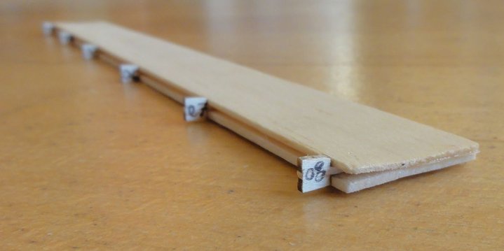

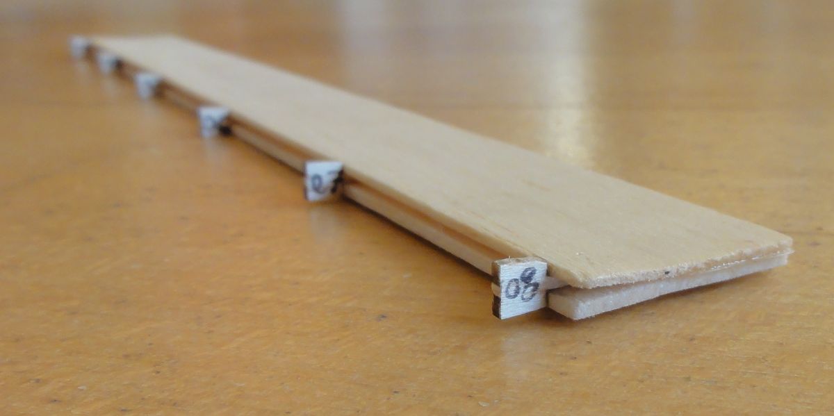

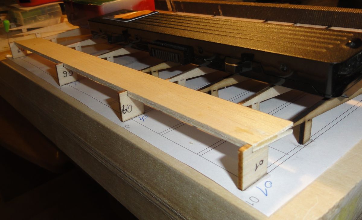

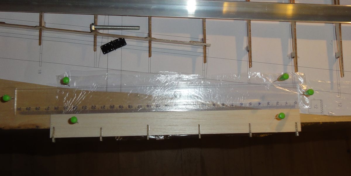

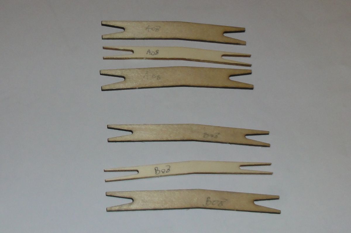

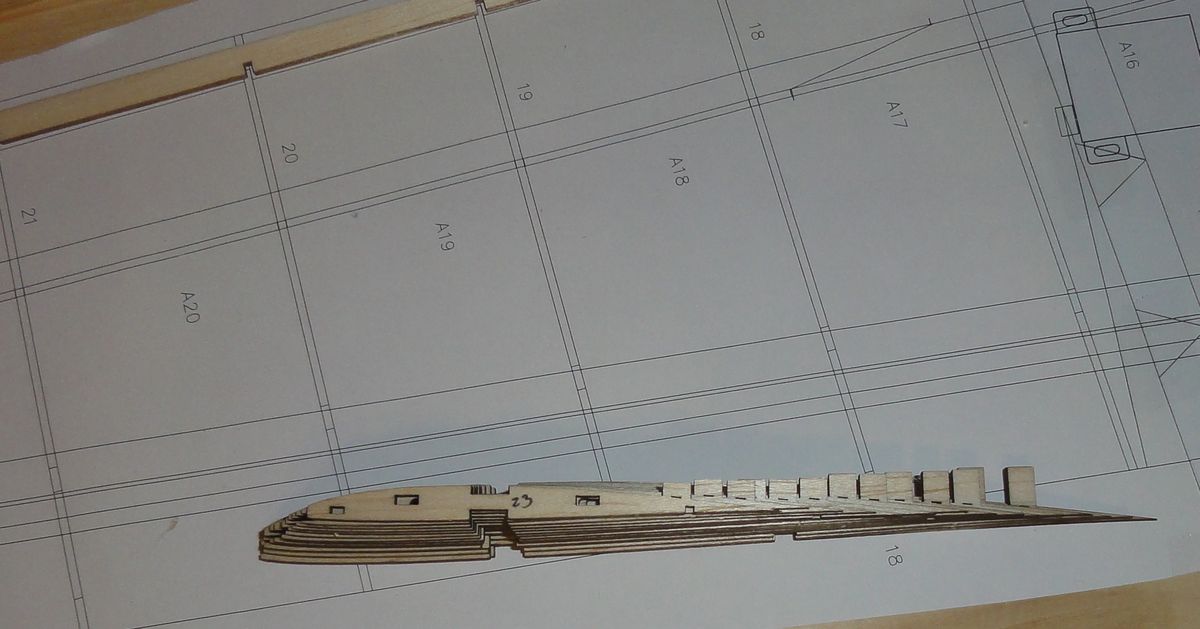

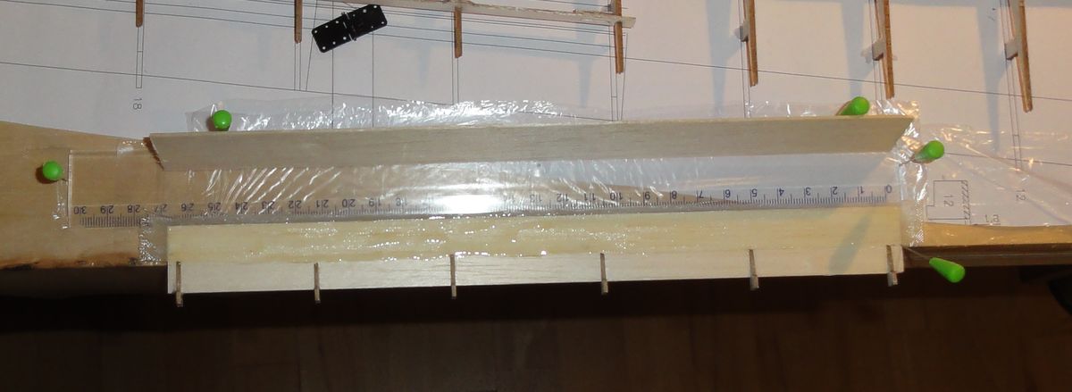

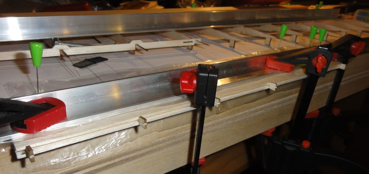

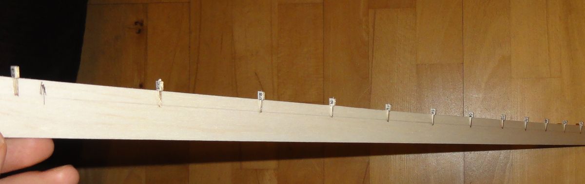

Krawędź spływu wymyśliłem aby robić "na kliny" jak to wcześniej opisałem. Najpierw ponumerowałem i poustawiałem kliny:
198.JPG [ 50.2 KiB | Przeglądany 10490 razy ]
Następnie przykleiłem do jednej części listwy spływu, ustalając położenie na skrzydle (właściwie pod ;) ):
199.JPG [ 60.22 KiB | Przeglądany 10490 razy ]
Tak wygląda jedna część:
200.JPG [ 45.03 KiB | Przeglądany 10490 razy ]

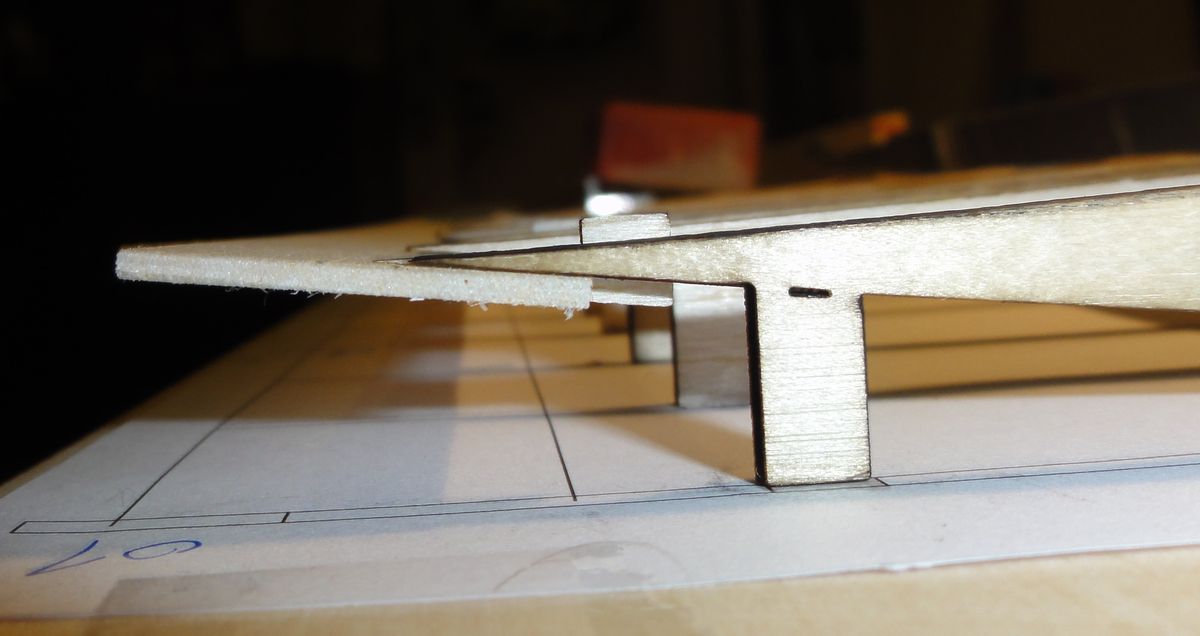

Jako że pierwszy raz to robię, zacząłem od krótszego odcinka części centralnej skrzydła. Przymiarka na skrzydle:
201.JPG [ 72.63 KiB | Przeglądany 10490 razy ]
202.JPG [ 64.94 KiB | Przeglądany 10490 razy ]

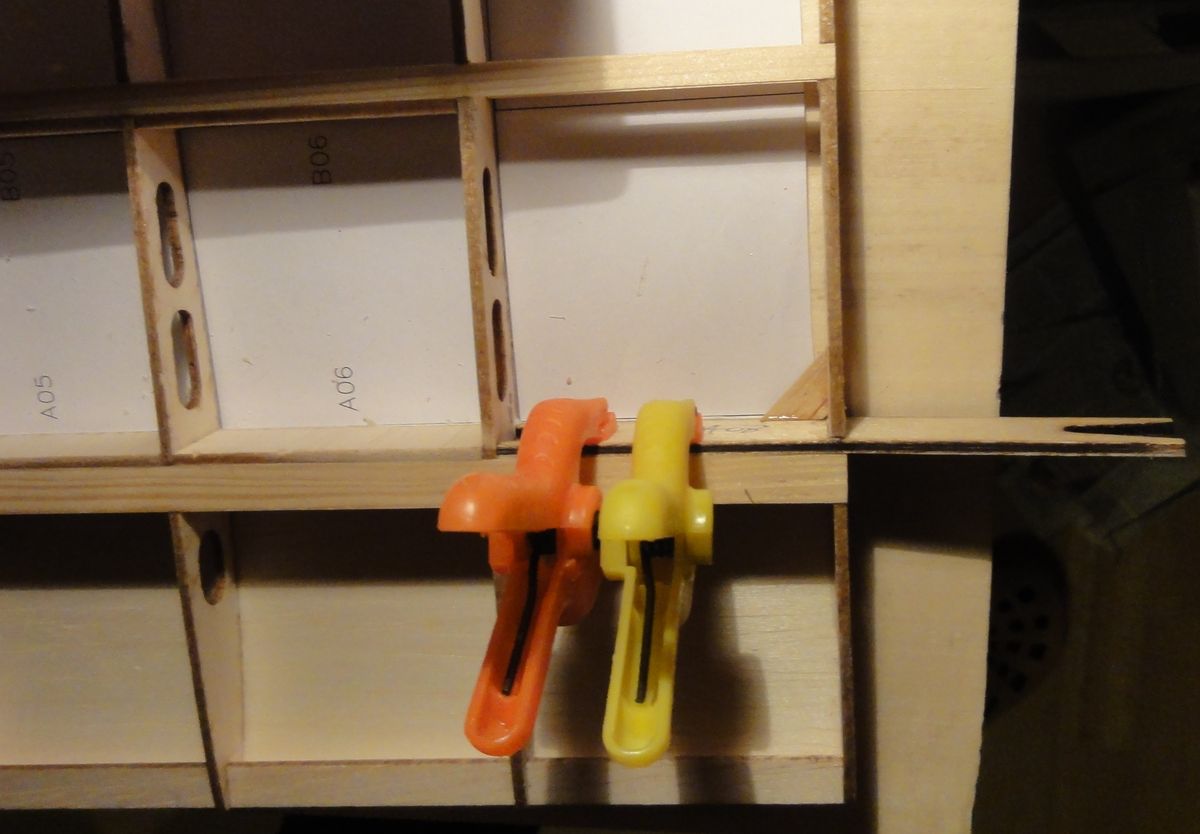

Następnie klejenie i wzmocnienie tkaniną:
203.JPG [ 82.19 KiB | Przeglądany 10490 razy ]
204.JPG [ 57.98 KiB | Przeglądany 10490 razy ]
205.JPG [ 91.16 KiB | Przeglądany 10490 razy ]
Tak wygląda po:
206.JPG [ 52.21 KiB | Przeglądany 10490 razy ]

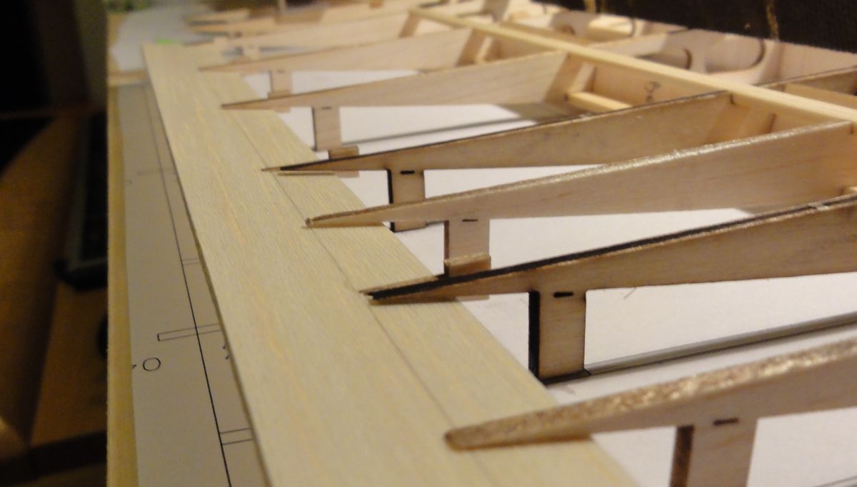

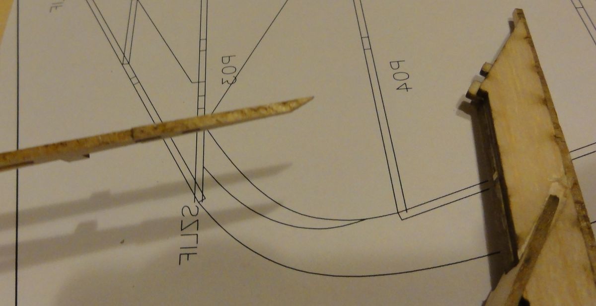

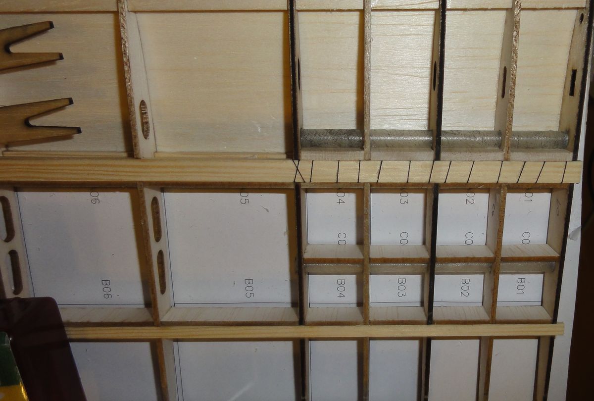

Wyłamuję końcówki klinów i nasuwam na końce żeber na odpowiednią głębokość, podpierając wzornikami:
207.JPG [ 104.52 KiB | Przeglądany 10490 razy ]

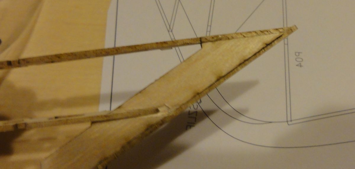

Listwę spływu zamykam balsą dla wzmocnienia i wyrównuję do obrysu (na zdjęciu jeszcze przed wyrównaniem):
208.JPG [ 79.84 KiB | Przeglądany 10490 razy ]
Jak na pierwszy raz wyszło całkiem nieźle. Jedynie o czym trzeba pamiętać, to aby odgiąć na początku pierwszą listwę balsową o zadany kąt - nie może być ona prosta. Ale po klejeniu też udało się ją nagiąć i przykleić aby bez obciążenia była w prawidłowym położeniu (stykała się z wzornikami).

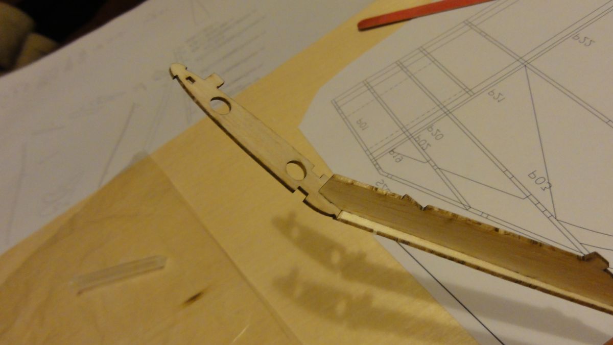

Post: 17 lut 2017, o 14:27

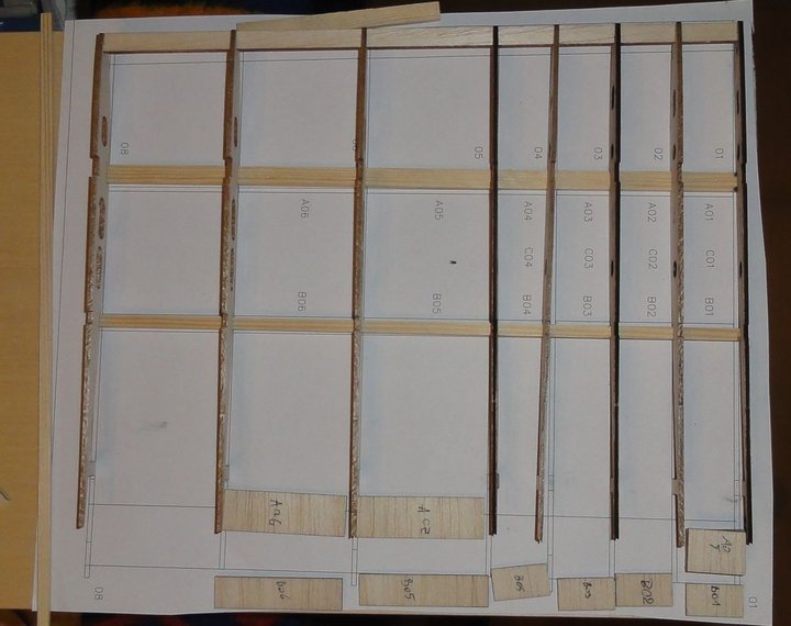

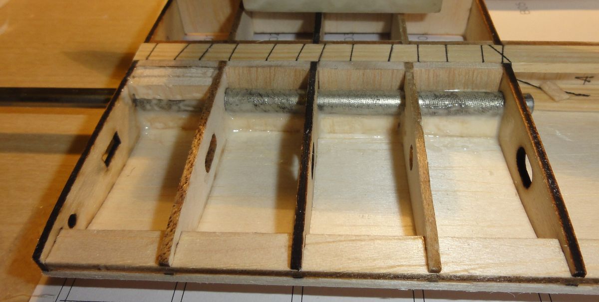

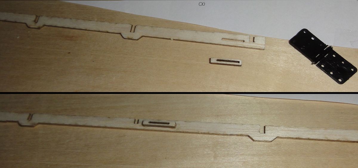

Łączniki skrzydeł:
209.JPG [ 64.48 KiB | Przeglądany 10418 razy ]
Wycięcie pod centralny (ustalający) łącznik:
210.JPG [ 89.71 KiB | Przeglądany 10418 razy ]
211.JPG [ 110.56 KiB | Przeglądany 10418 razy ]
A po przymiarkach stwierdziłem że nie ma potrzeby ich stosowania :lol: . Wywaliłem je i zacząłem wklejać łączniki w centropłat, aby móc zamknąć keson od góry (czyli dolny ;) ):
212.JPG [ 87.95 KiB | Przeglądany 10418 razy ]
213.JPG [ 82.16 KiB | Przeglądany 10418 razy ]

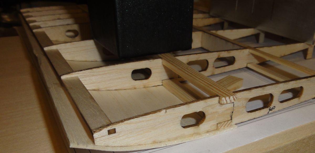

Wkleiłem twardą balsę (słoje pionowo) pod pochwę łącznika:
214.JPG [ 97.37 KiB | Przeglądany 10418 razy ]
Od góry tak samo. Dodatkowa na końcu rurki ogranicznik:
215.JPG [ 102.86 KiB | Przeglądany 10418 razy ]

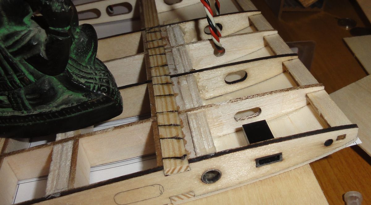

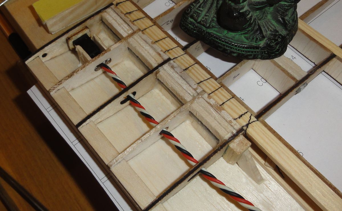

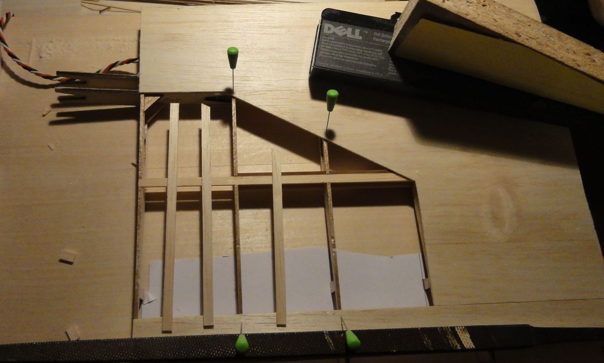

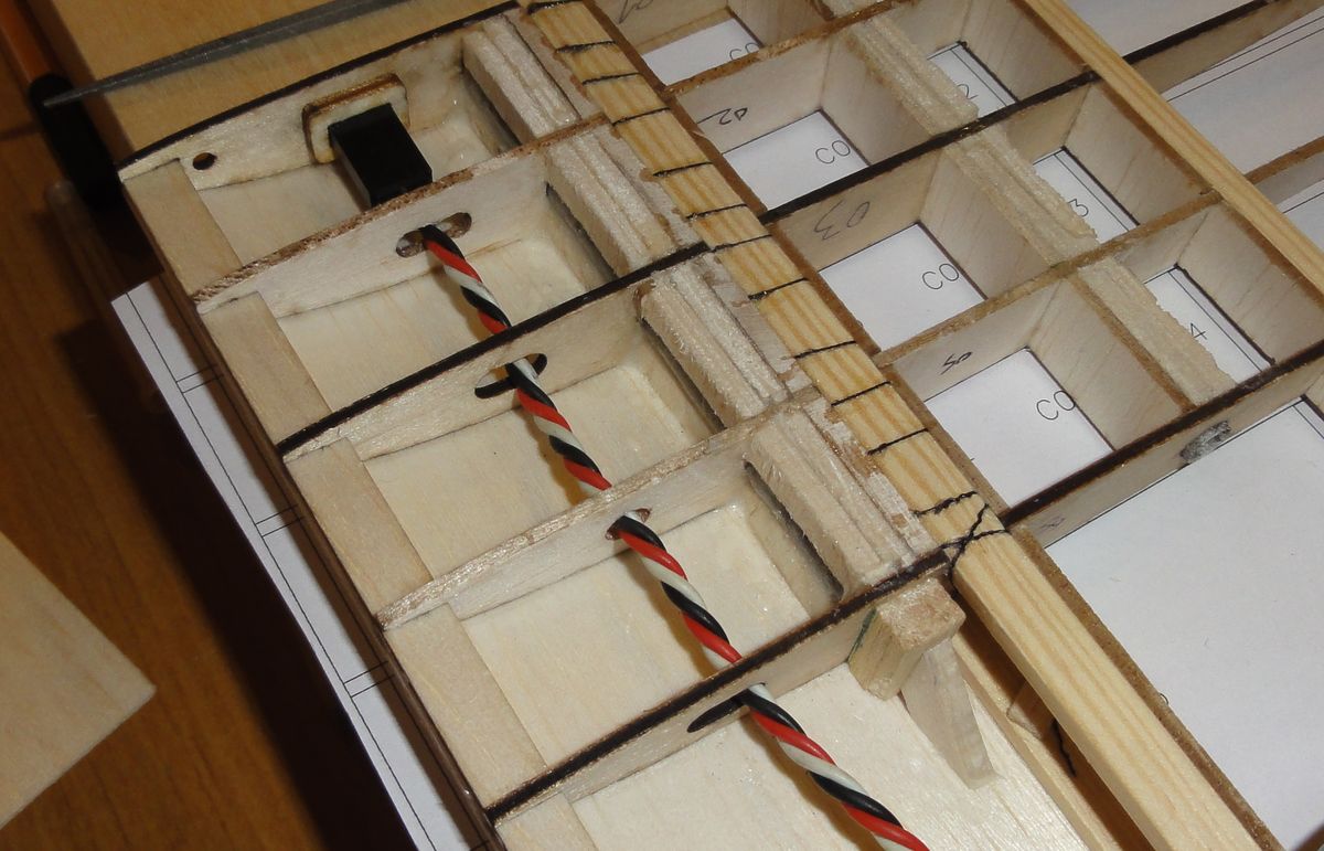

Gniazdo do serwa lotki:
216.JPG [ 124.79 KiB | Przeglądany 10418 razy ]
Podpięty przewód:
217.JPG [ 141.92 KiB | Przeglądany 10418 razy ]
I wzmocnienie gniazda aby nie weszło kiedyś do wnętrza skrzydła:
218.JPG [ 141.13 KiB | Przeglądany 10418 razy ]

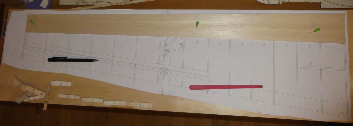

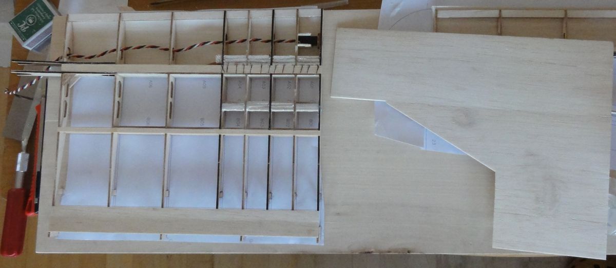

Czas na pokrycie dolne - sklejona balsa 1,5 mm:
219.JPG [ 99.85 KiB | Przeglądany 10379 razy ]
Sprawdzenie czy wszystko wklejone:
220.JPG [ 71.93 KiB | Przeglądany 10379 razy ]
