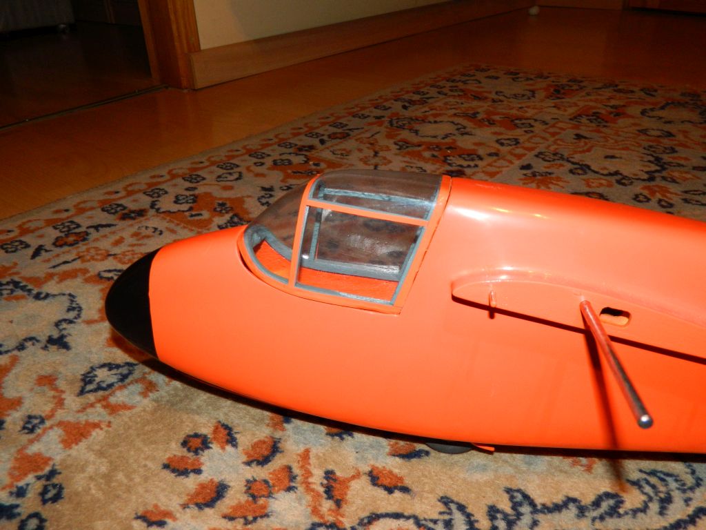

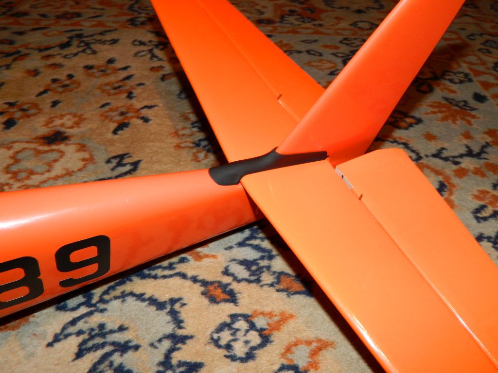

Właściwie zakończyłem budowę modelu, jeżeli zamontowanie wyposażenia nie jest budową ;) . Dzisiaj dokończyłem wykończanie kabinki i tej szajbki na przejściu kadłub/pion. Obydwa elementy nie mają wiele wspólnego z oryginałem, ale to easy i wszystkie chwyty dozwolone :lol: . "Szajbka" pomalowana na czarno - niektóre Muchy tak miały - tymczasowo, po oblocie pomaluję na pomarańczowo.

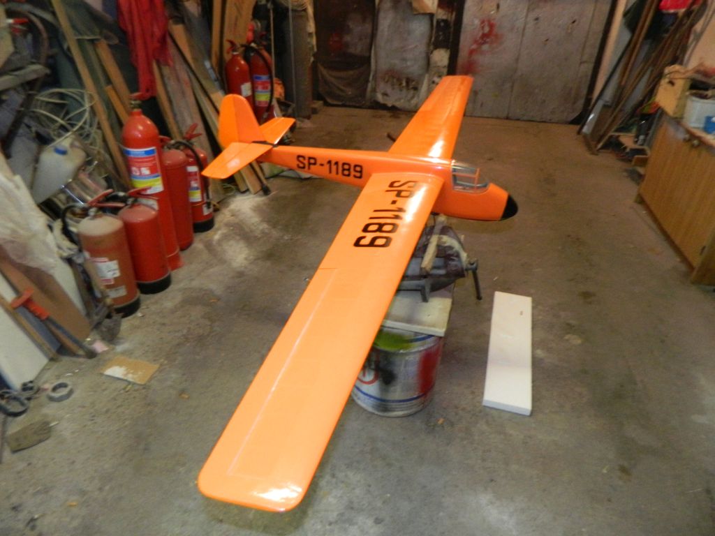

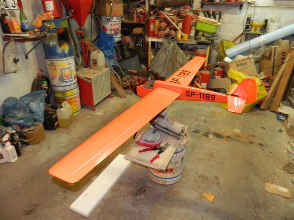

Mucha przygotowana do oblotu. Waga do lotu po wyważeniu 1150 g, czyli ok 34/35 g/dm^2, nie jest źle :) . Wyszły w modelu minusy modeli "adw easy". Szybowiec odziedziczył geometrię pierwowzoru, krótki przód i dość masywny ogon. Ale jestem dobrej myśli, waga taka sama jak innych moich szybowców, obciążenie w tych samych granicach.....no zobaczymy ;) . Tak czy inaczej, czekam na odpowiednią pogodę, na razie u nas pada śnieg :( , mam nadzieję wykonać parę lotów.
Konfiguracja. Serwa : na sw SG-92 R, sk HXT900, lotki SG-92 R. Cieszy mnie, że udało się cały balast wcisnąć w komorę balastową :) .

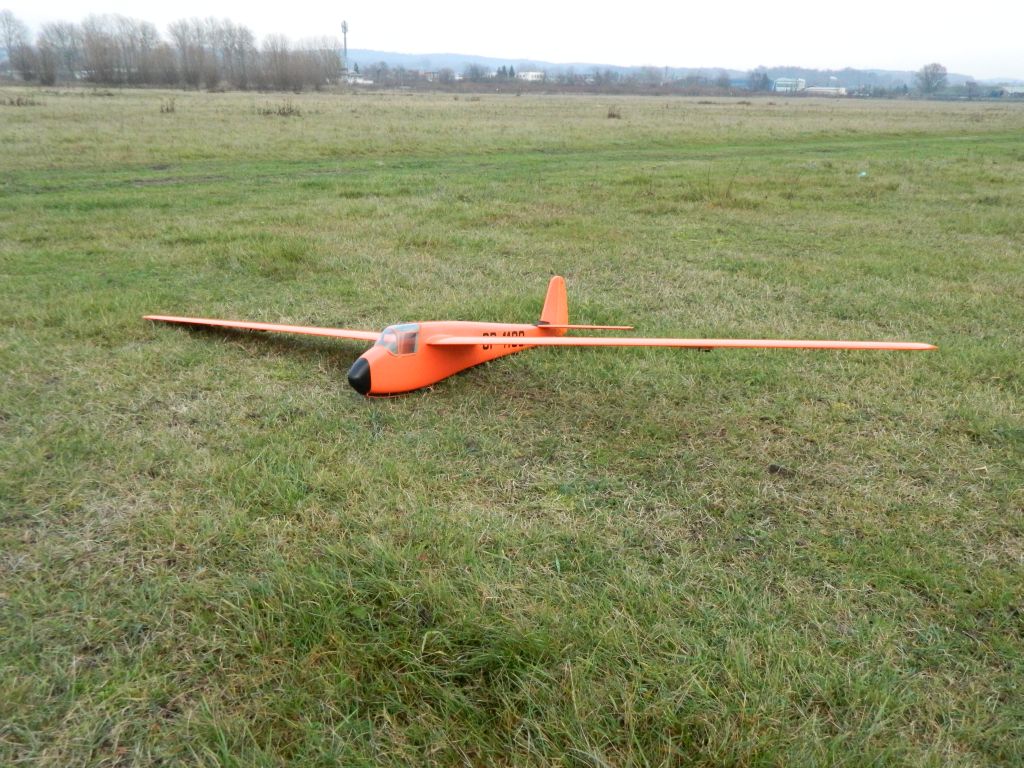

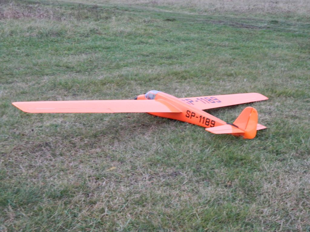

Dzisiaj Mucha ter easy poleciała :D . Pomimo niskiej temperatury - ok +1 st C - co przy wietrze od 2,5 do 5,5 m/s z południowego-wschodu potęgowało odczucie chłodu, udało mi się wykonać trzy loty z holu, po paru rzutach z ręki. Muszka lata dobrze, nie brakuje sterów. Musiałem trochę wytrymować sw na mordę. Nie zauważyłem małej skuteczności steru kierunku, jest dość niewielki, ale wszystko wyjdzie w czasie lotów termicznych, pewnie dopiero w przyszłym roku. Po przeciągnięciu model nie wchodzi w korek, "wali" się na skrzydło, wchodzi w ostrą spiralę. Wywrót, pętla i beczka nawet spoko :P . To były tylko trzy loty, strasznie zmarzłem ;) , etap prób w locie dopiero ruszył.
Bardzo fajnie Muszka wygląda w powietrzu, a najlepiej podczas podejścia do lądowania :D ....pochylona sylwetka kadłuba sprawia wrażenie jakby szybowiec zapierdzielał na dużej prędkości :lol: . Ten pomarańczowy jest świetnie widoczny na tle szarego nieba, nie ma problemu ze zorientowaniem modelu w powietrzu. Wstępnie mogę uznać "projekt Mucha ter easy" za udany ;)
