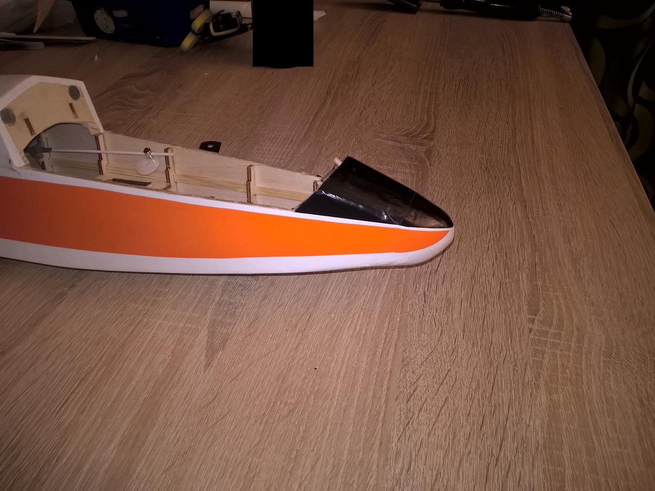

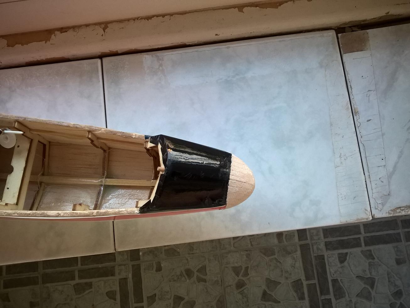

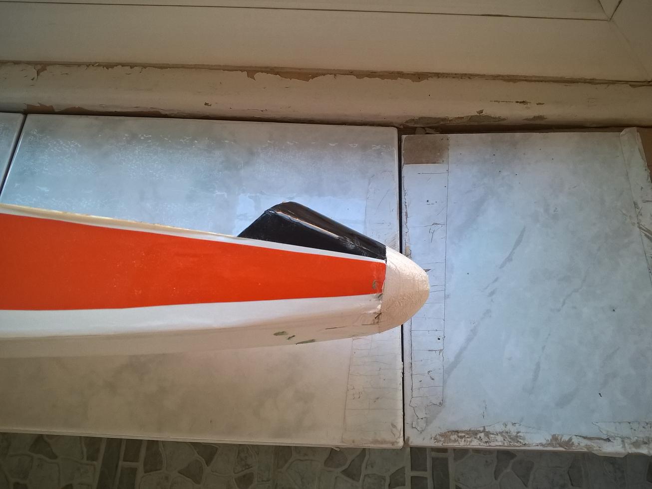

Nosek gotowy do oklejania :)
WP_20150822_19_04_06_Pro_40.jpg [ 176.35 KiB | Przeglądany 11413 razy ]
WP_20150822_19_04_10_Pro_40.jpg [ 179.93 KiB | Przeglądany 11413 razy ]
WP_20150822_19_04_17_Pro_40.jpg [ 157.72 KiB | Przeglądany 11413 razy ]
Edit:
No i gotowe :D

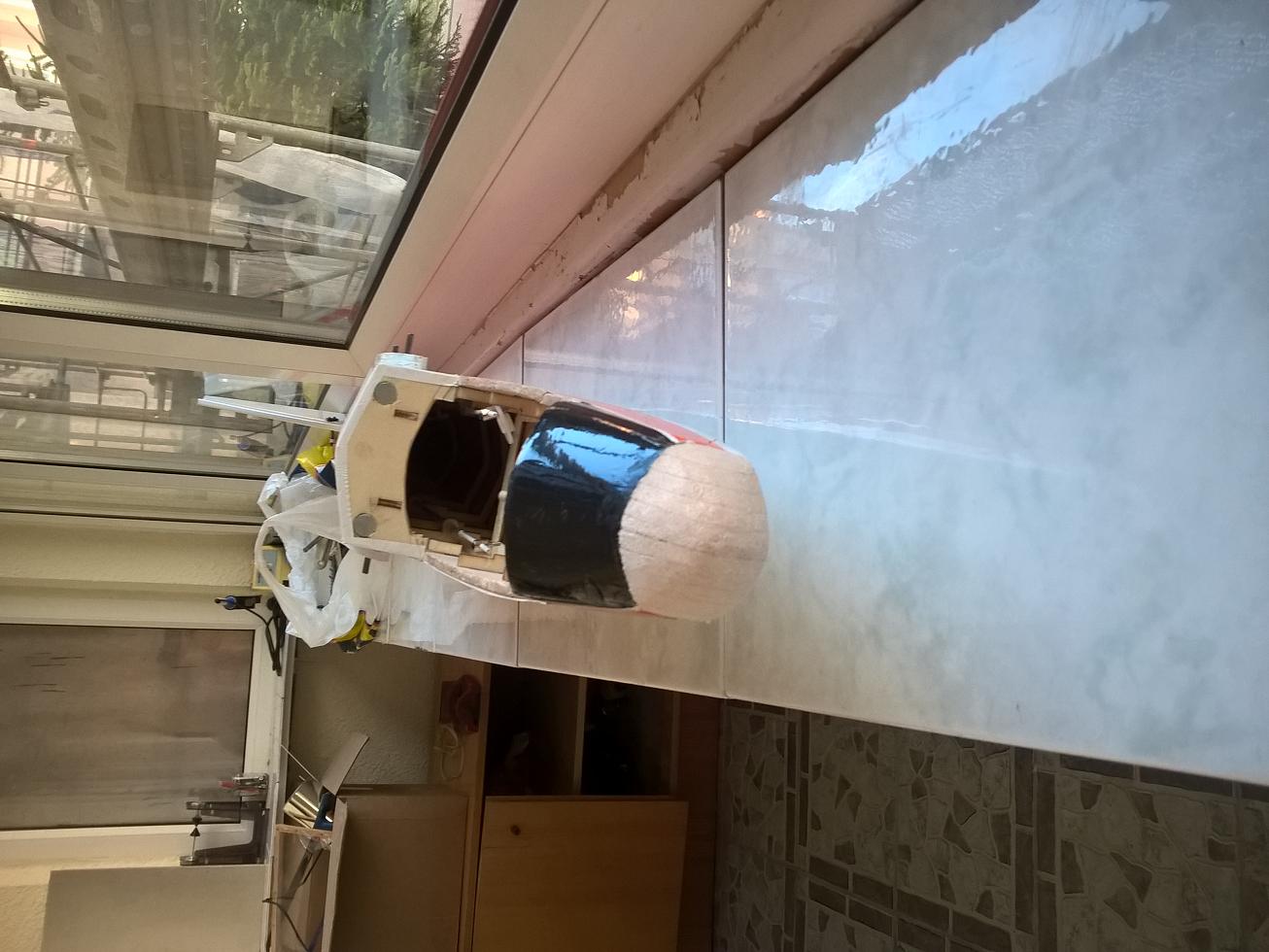

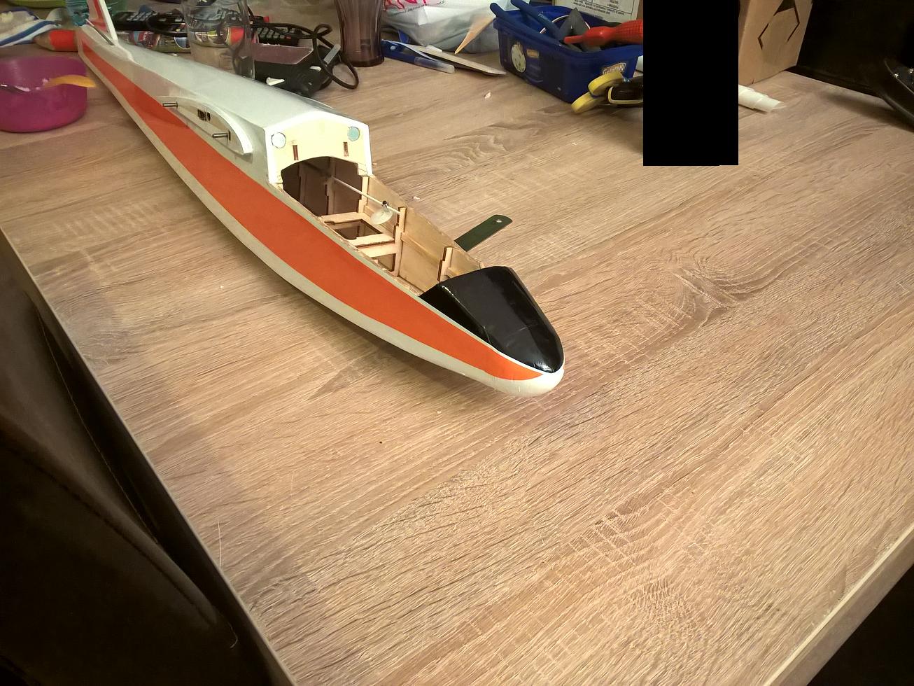

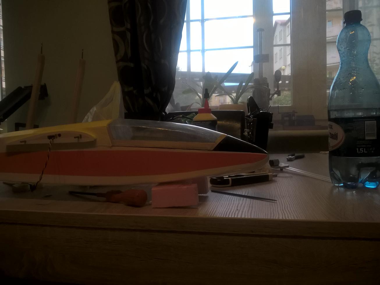

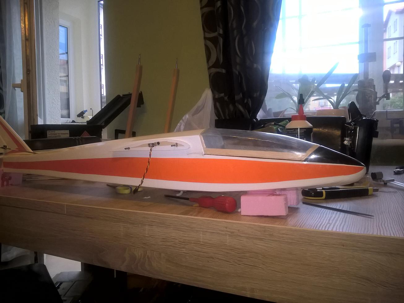

Modyfikacja Foki na ukończeniu.
Hak wkręcony, wzmocniłem półkę na serwa, dałem nowy bagnet.
Wyposażenie zamontowane i podłączone. Dotychczasowy ESC, zastąpiłem liniowym BEC-em 3,5A.
WP_20150823_18_45_56_Pro_40.jpg [ 142.76 KiB | Przeglądany 11389 razy ]
WP_20150823_18_46_05_Pro_40.jpg [ 182.01 KiB | Przeglądany 11389 razy ]
Pracuję jeszcze nad wyważeniem... zamówiłem także farbki - czarna oraz biała.
Będę próbował zamalować miejsce w których widać balsę na osłonie kabiny.
Strasznie to razi w oczy :lol:

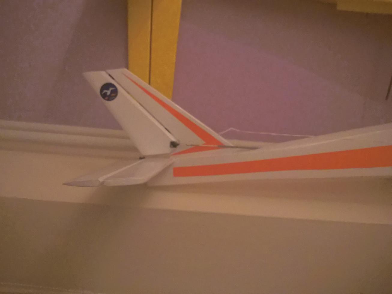

Post: 26 sie 2015, o 21:04
Szybowiec ukończony.
Dziś zamontowałem półkę na akumulator oraz wyważyłem Fokę.
Zmieniłem LiPo z dotychczasowego 3S 1,5Ah na 2S 2,2 Ah.
Na dziób musiałem dodać 20 gram ołowiu.
Foka, tak jak poprzednia jej wersja, wyważona jest na 60mm mierząc od krawędzi natarcia.
Waga do lotu 1030 gram. Obciążenie powierzchni: 33,6 g/dm2
W końcu ze spokojnym sumieniem mogłem nakleić odpowiedni znaczek :lol:

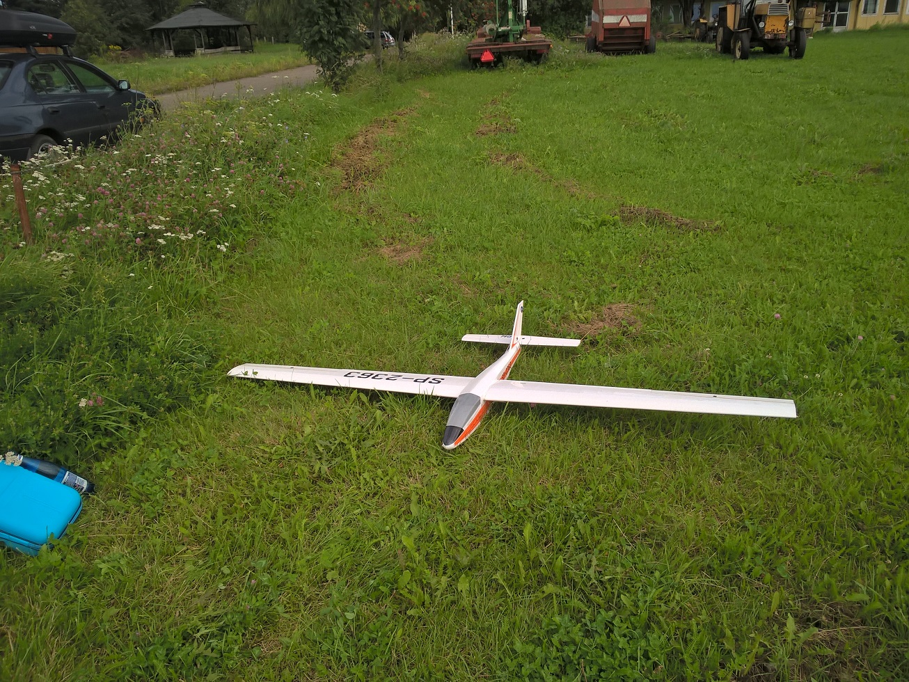

Dziś odbył się oblot Foki po "remoncie".
Na wstępie bardzo dziękuję koledze milo za pomoc i wykonanie oblotu :)
Podczas lotów zmieniliśmy położenie haka, gdyż Foka na holu mocno zadzierała.
Filmy polecam w HD, choć jakością nie porażają - lataliśmy o 19, więc już słońce praktycznie zachodziło ;)
Pierwszy rzut z ręki
Pierwszy hol
Jeden z następnych
Foka w wersji bez silnika lata troszkę wolniej niż poprzednio.
Spowodowane jest to zapewne, aktualnie mniejszym obciążeniem powierzchni nośnej.
Osobiście jestem bardzo zadowolony.
Swój debiut miał także hol. Wykonany wg. opisu na naszym forum.
Pal zastosowałem wkręcany w glebę - zakupiony w sklepie zoologicznym. (Pani gwarantowała, że utrzymuje 2, 25-30 kg psy)
Póki co sprawdził się - nie został wyrwany z ziemi.
Guma z HK + żyłka 35 kg.
Do tego spadochronik /Paweł - dziękuję ;)/
Steru kierunku - mimo zwiększenia wychyleń dalej mało. Mam jeszcze zapas na orczyku, będę kombinował.
Resumując jest dobrze :) Foka pięknie szybuje - będzie nadawać się do nauki - jako pierwszy szybowiec (bez silnika :lol: ).

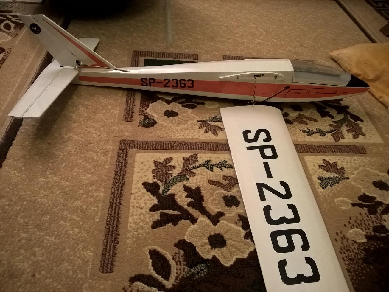

Foka dostała znaki rejestracyjne (milo - Dzięki :) ).
WP_20151020_17_12_20_Pro_40.jpg [ 234.48 KiB | Przeglądany 11234 razy ]
Teraz już mogę uznać projekt za skończony. :D

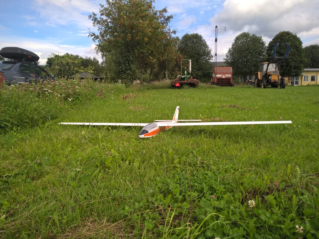

Post: 10 sie 2016, o 18:39

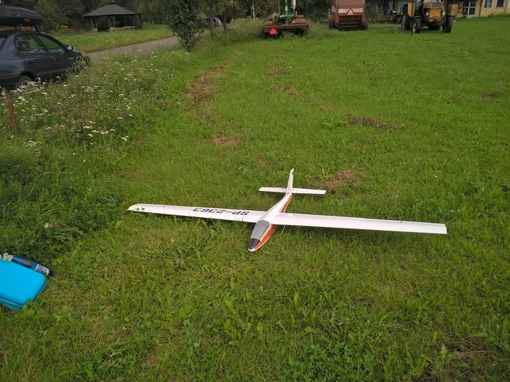

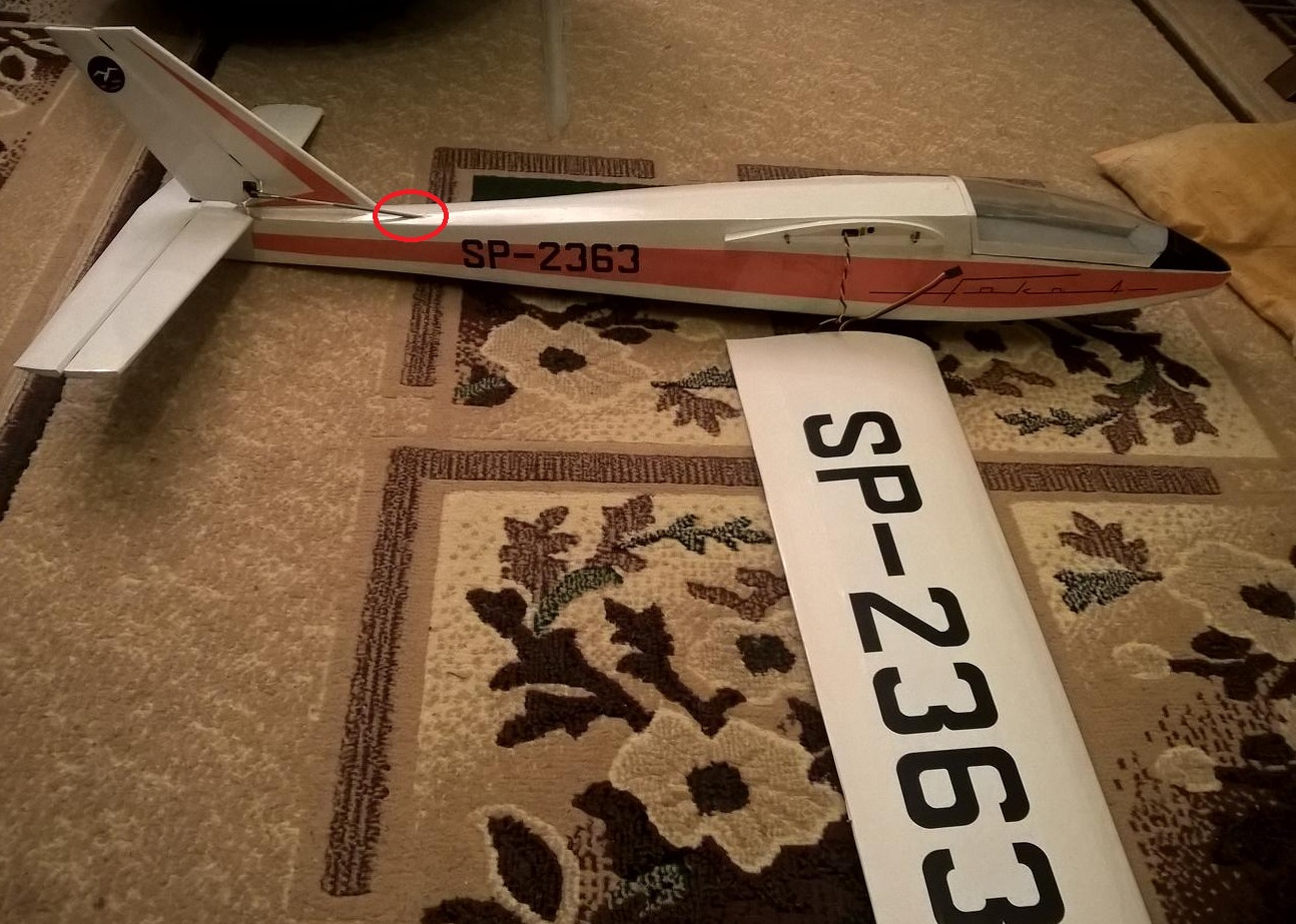

Foka lata dalej i ma się dość dobrze. Zaczynają być na niej widoczne ślady użytkowania, wgniecenia, ubytki folii, pofalowania na folii.
W sezonie zimowym będzie czekał ją mały remont.
Z rzeczy eksploatacyjnych, mogę stwierdzić, że poprawy może wymagać sterowanie SK.
Ostatnio zauważyłem, że ster jest dość miękki, okazało się że pancerz bowdena odkleił się od skorupy przez co zaczął się uginać podczas pracy.
Miejsce zaznaczone na czerwono.
Być może pokuszę się o wymianę sterowania na pręt węglowy..., zobaczymy do zimy jeszcze chwila.
1.jpg [ 430.72 KiB | Przeglądany 10959 razy ]
Podczas ostatnich lotów, milo zwrócił mi uwagę na dość dziwnie pracujące lotki. Mimo ustawionej ich różnicowości w górę wychylały się mniej niż w dół.
Sprawdziłem to dokładnie, okazało się także, że w dodatku wychylają się asymetrycznie. W górę prawe skrzydło więcej niż lewe.
Skorygowałem to pozycją orczyka na serwie oraz nowym popychaczem. Dodatkowo zwiększyłem zakres wychyleń lotek.
Ostatnio odniosłem wrażenie, że trochę ich brakuje, potwierdziły się też moje przeczucia, wydawało mi się, że w jedną stronę Foka przekłada się jakby chętniej niż w drugą.
Na koniec dwie fotki z ostatnich lotów.
WP_20160809_11_27_41_Pro_40.jpg [ 754.1 KiB | Przeglądany 10959 razy ]
WP_20160809_11_27_46_Pro_40.jpg [ 670.86 KiB | Przeglądany 10959 razy ]

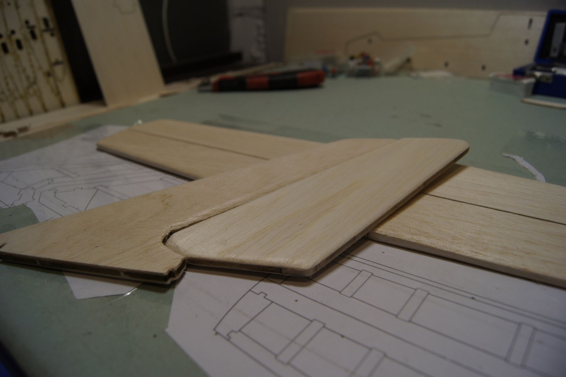

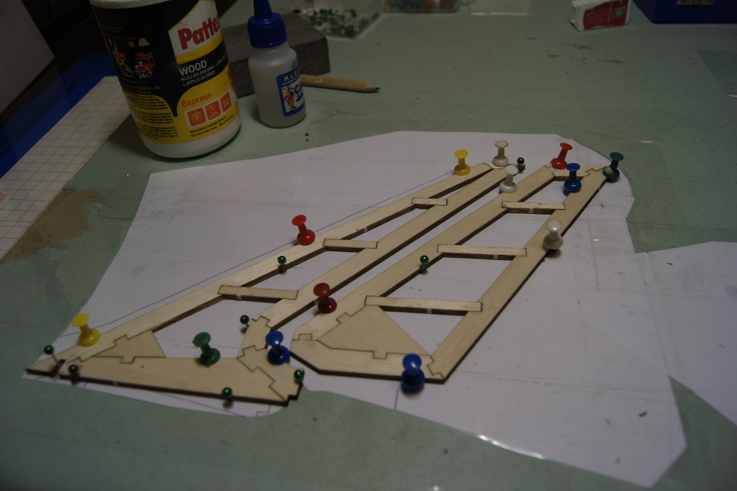

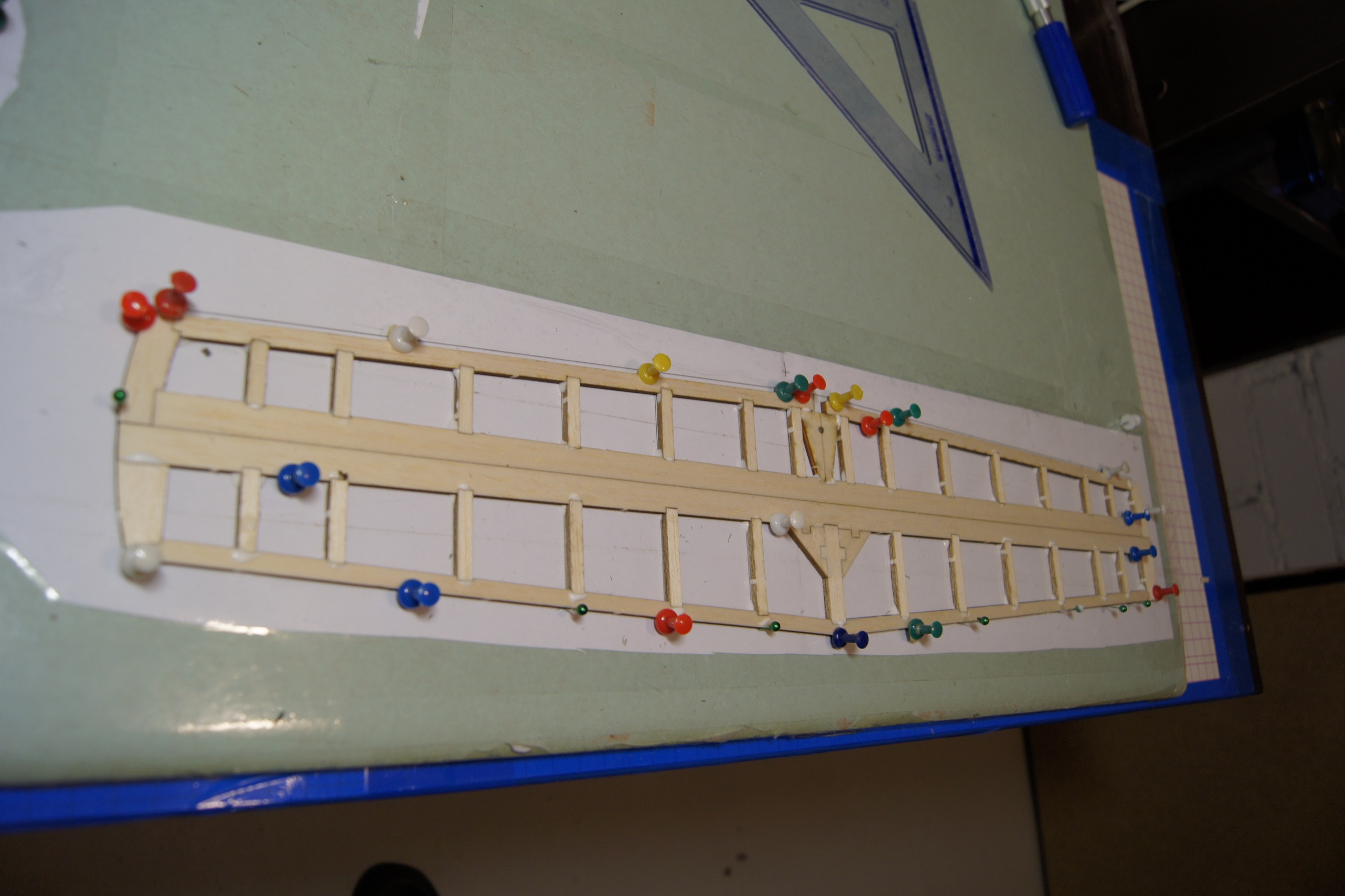

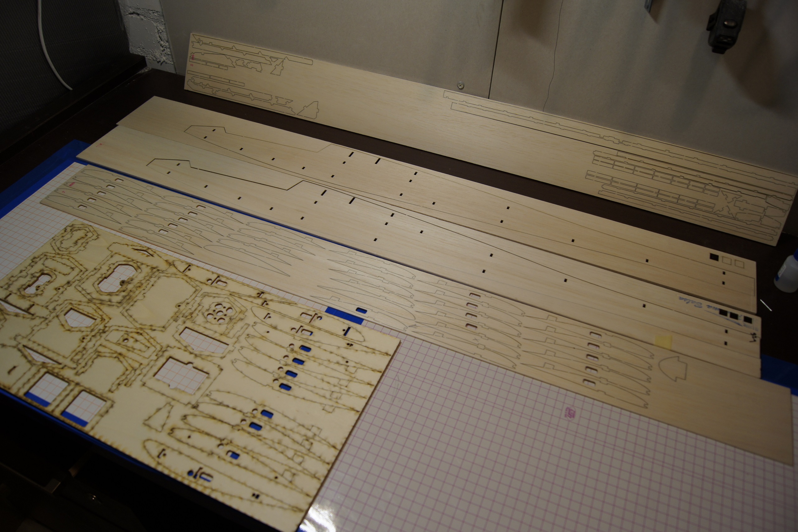

Kolega Mgr pozwolił Mi kontynuować wątek FOKI w tym temacie. Formatki doszły bardzo szybko i jestem zadowolony z firmy, którą mi poleciliście. Plany wydrukowane - czekam na listewki, rurki, pręty i bowdeny. Dziś troszkę udało się podłubać przy sterach.
_DSC5216.JPG [ 934.16 KiB | Przeglądany 10813 razy ]
_DSC5219.JPG [ 746.7 KiB | Przeglądany 10813 razy ]
_DSC5224.JPG [ 714.49 KiB | Przeglądany 10813 razy ]
_DSC5225.JPG [ 699.74 KiB | Przeglądany 10813 razy ]

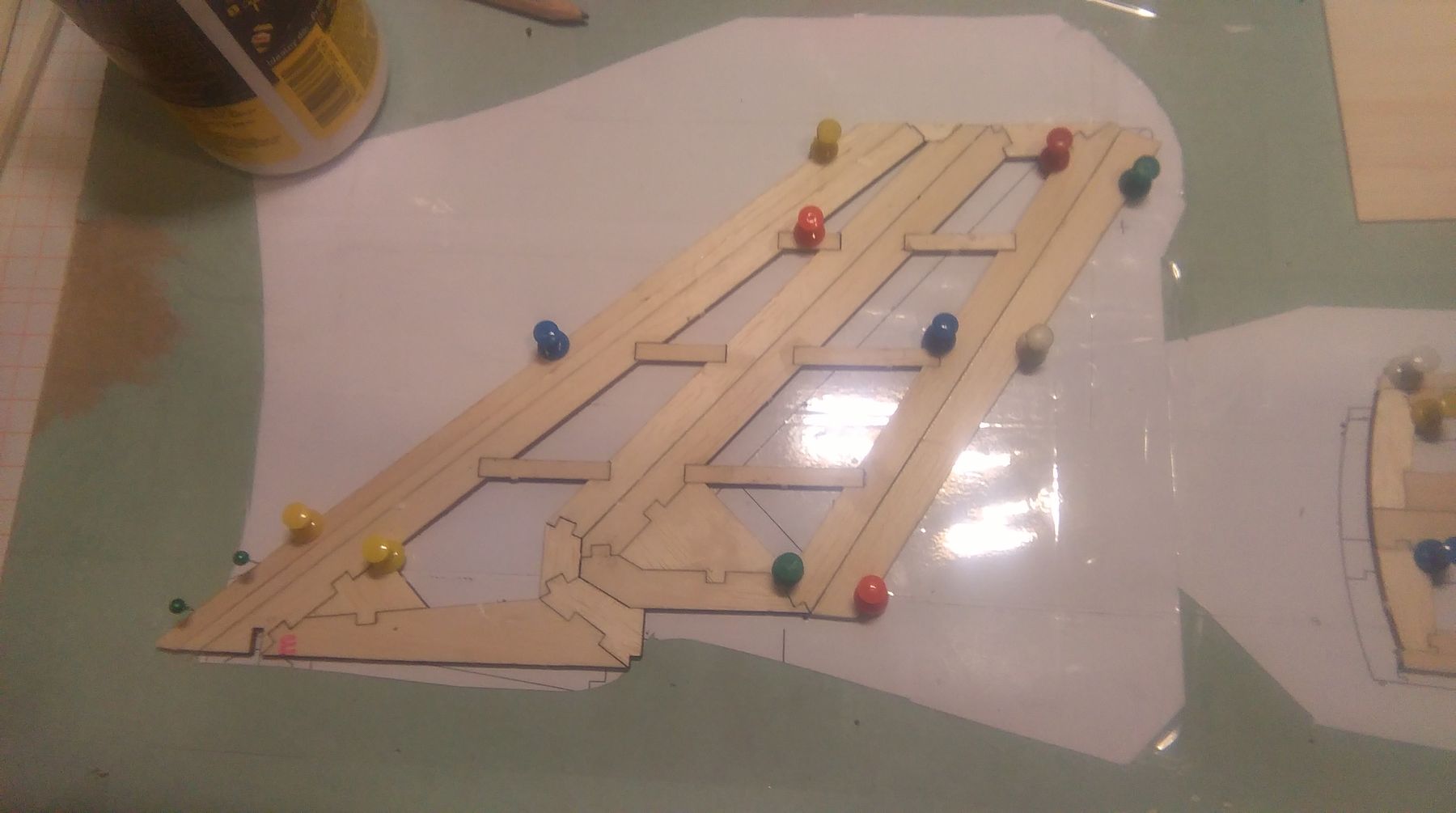

mgr chyba tego elementu zaznaczonego na zdjęciu u siebie nie robiłeś? A z wyważeniem z tego co pisałeś nie było tragedii, więc można by te przejście zrobić?

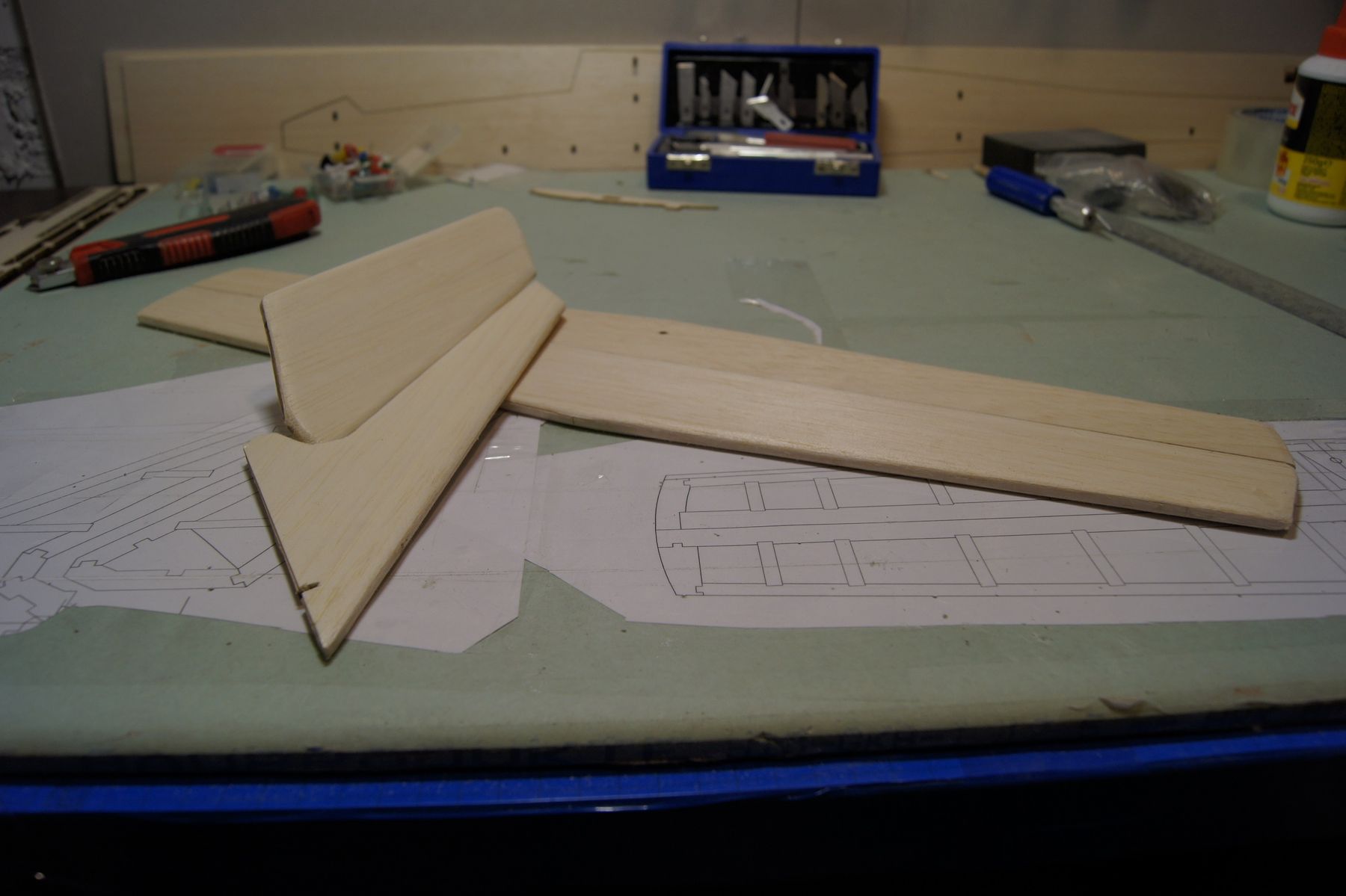

Na pionowy, po dodaniu poszycia, z przodu idzie balsa 4mm - jako natarcie.
Powinna być wyszlifowana na okrągło. Ja u siebie zostawiłem proste łączenie, ale nic nie stoi na przeszkodzie by je zaokrąglić.

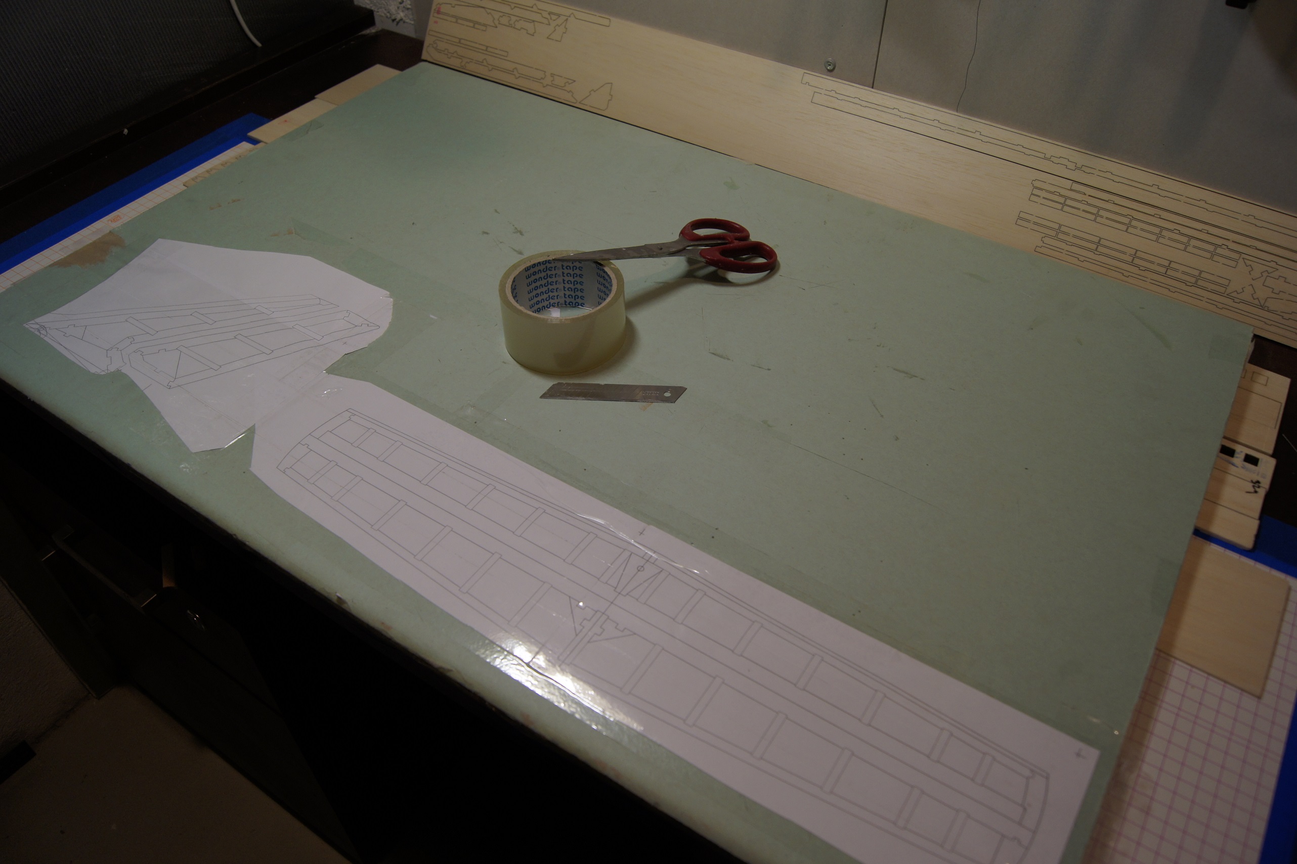

Posty: 122
Lokalizacja: Sierpc
Ponieważ pisałeś wcześniej (MGR) o słabej reakcji na SK to dodałem 1,2 cm balsy na spływie steru, tyle samo powiększyłem statecznik pionowy od przodu. Stery oklejone i już prawie wyszlifowane, może w weekend uda mi się podgonić.
IMAG3303.jpg [ 132.9 KiB | Przeglądany 10724 razy ]
_DSC5228.JPG [ 171.11 KiB | Przeglądany 10724 razy ]
_DSC5230.JPG [ 178.79 KiB | Przeglądany 10724 razy ]
