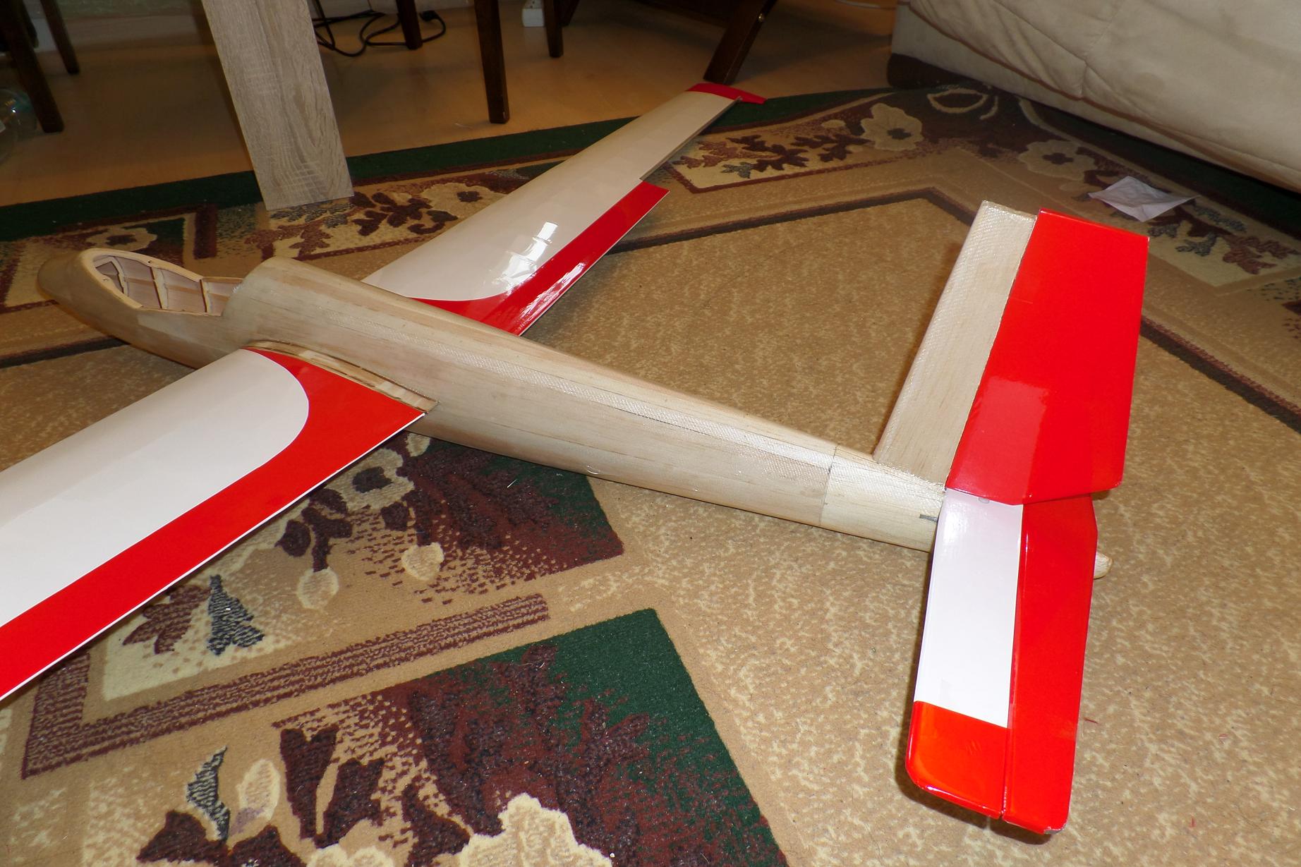

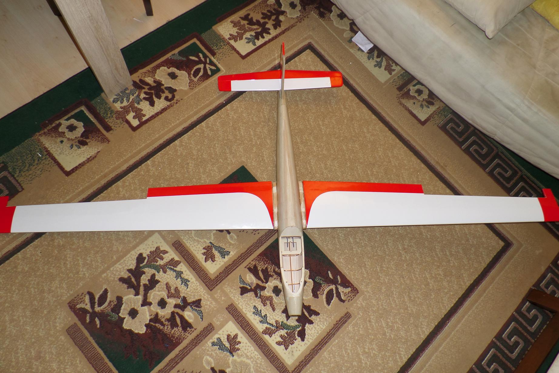

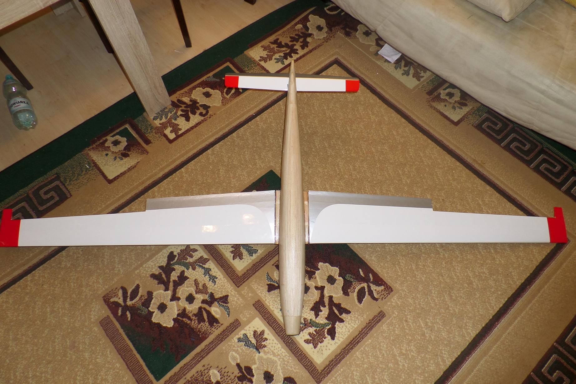

Okleiłem dziś poziomy, przymiarka całości :D
SAM_4462_40.jpg [ 317.56 KiB | Przeglądany 11246 razy ]
SAM_4463_40.jpg [ 292.28 KiB | Przeglądany 11246 razy ]
SAM_4464_40.jpg [ 316.91 KiB | Przeglądany 11246 razy ]
SAM_4465_40.jpg [ 306.5 KiB | Przeglądany 11246 razy ]
W takim stanie Kobuz waży 720 gram.

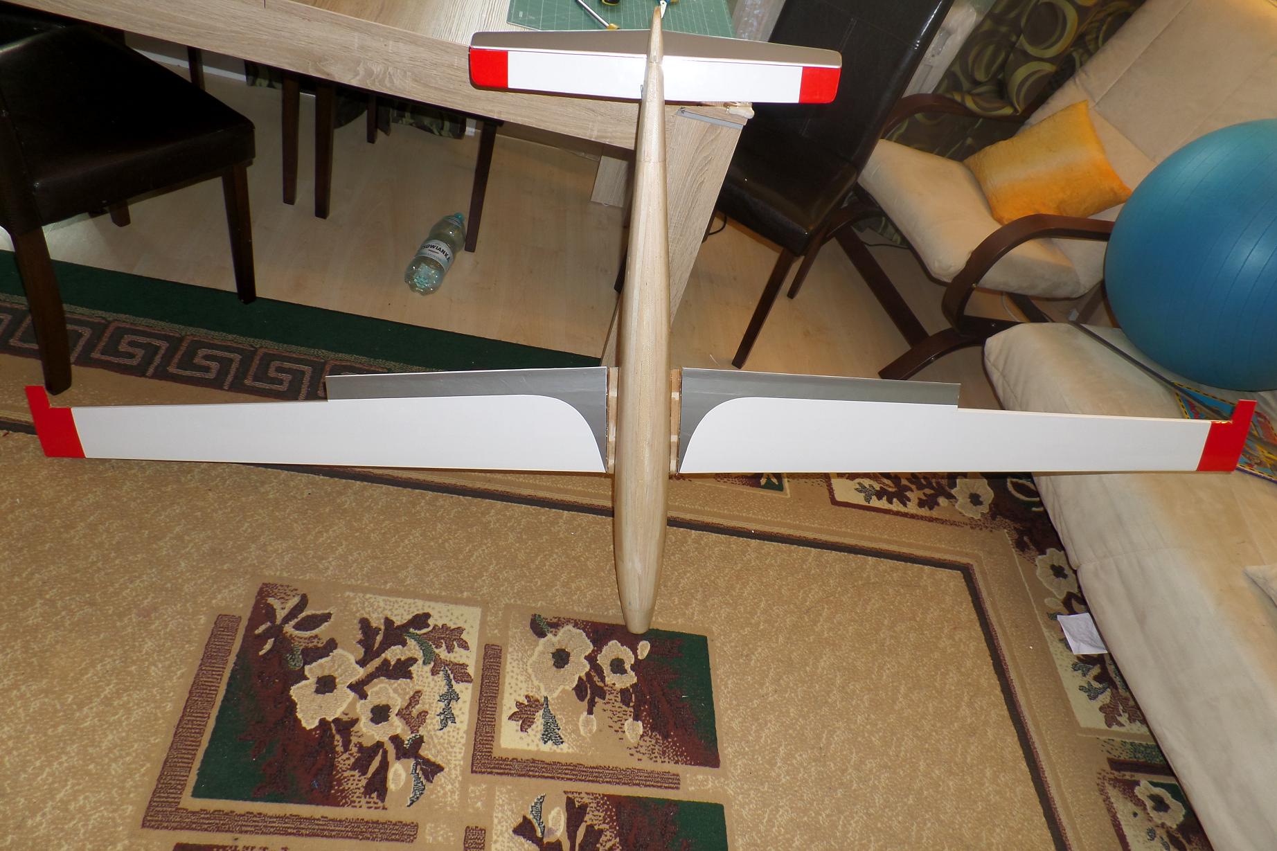

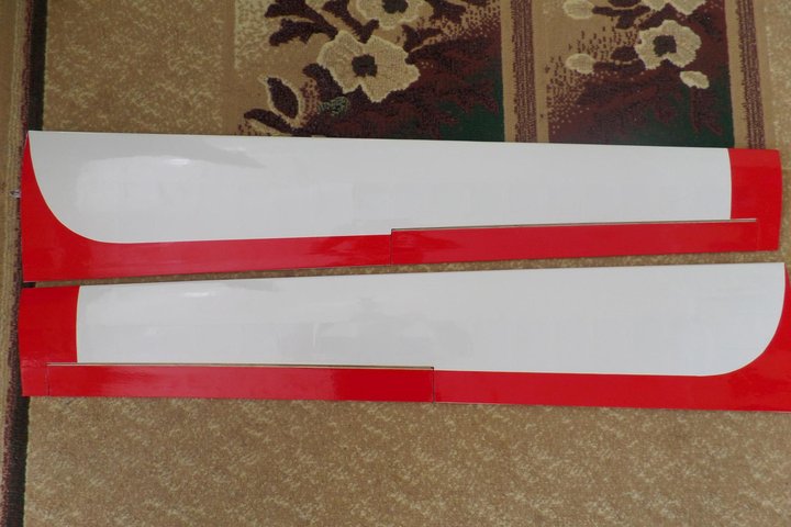

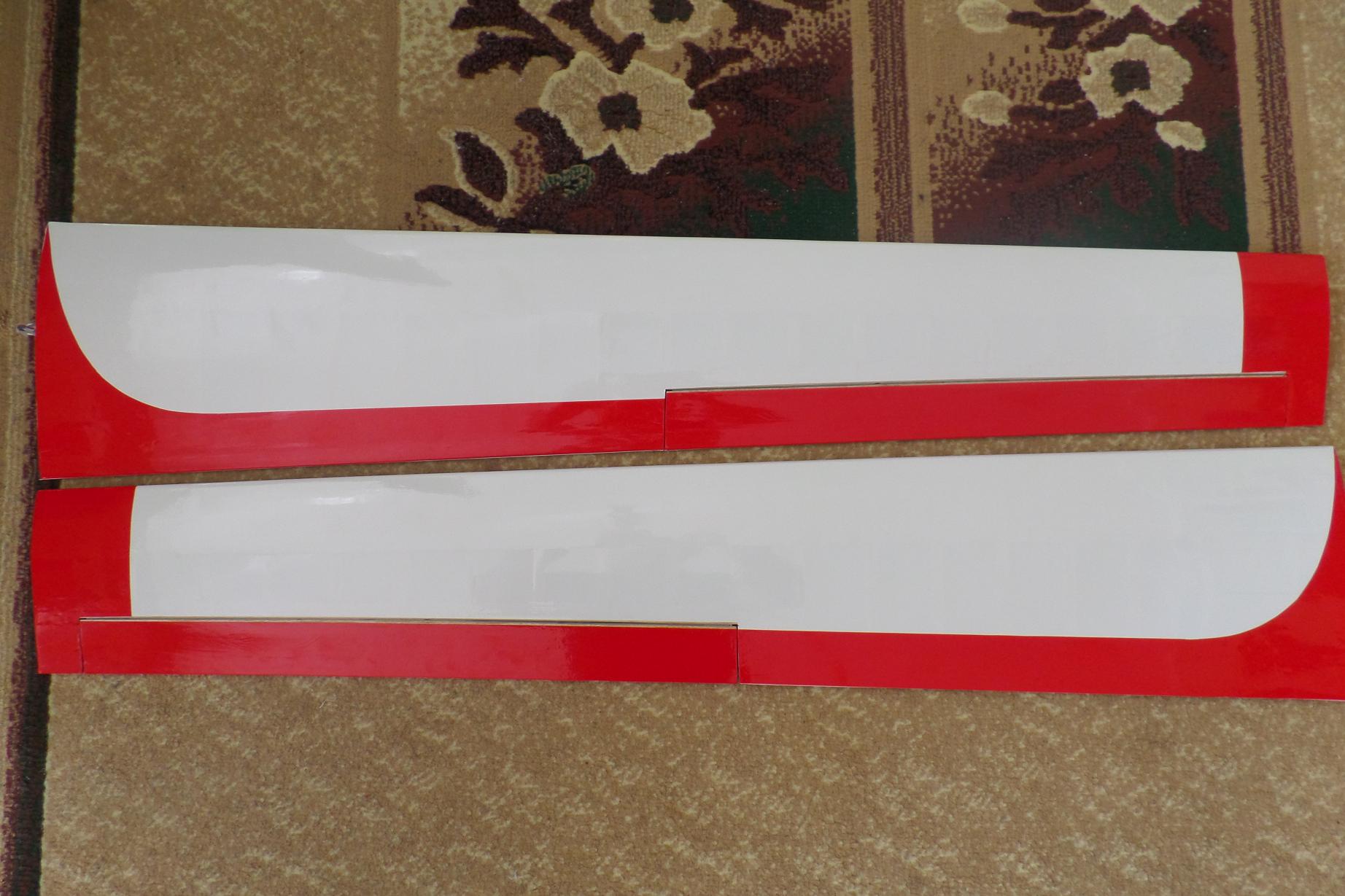

Skrzydła kompletne.
Lotki wklejone na silikon. Wyszło dobrze, choć ciężko było oderwać taśmę.
Podczas odrywania mocno ciągnęła silikon. Podejrzewam, że to przez za długi kontakt.
Pierwszy raz zostawiłem lotki podczas klejenia na noc. Wcześniej zrywałem taśmę po 2 godzinach i nie było takiego efektu.
No ale jest dobrze, lotki ruszają się w pełnym zakresie bez znacznych oporów.
W jednym skrzydle lżej niż w drugim - miałem tam większą szczelinę.
Zużyłem po 2ml silikonu na lotkę.
Prezentuje się tak:
SAM_4482_40.jpg [ 232 KiB | Przeglądany 11194 razy ]
Teraz pozostało je uzbroić w serwa, orczyki. Nakleić końcówki skrzydeł i gotowe.

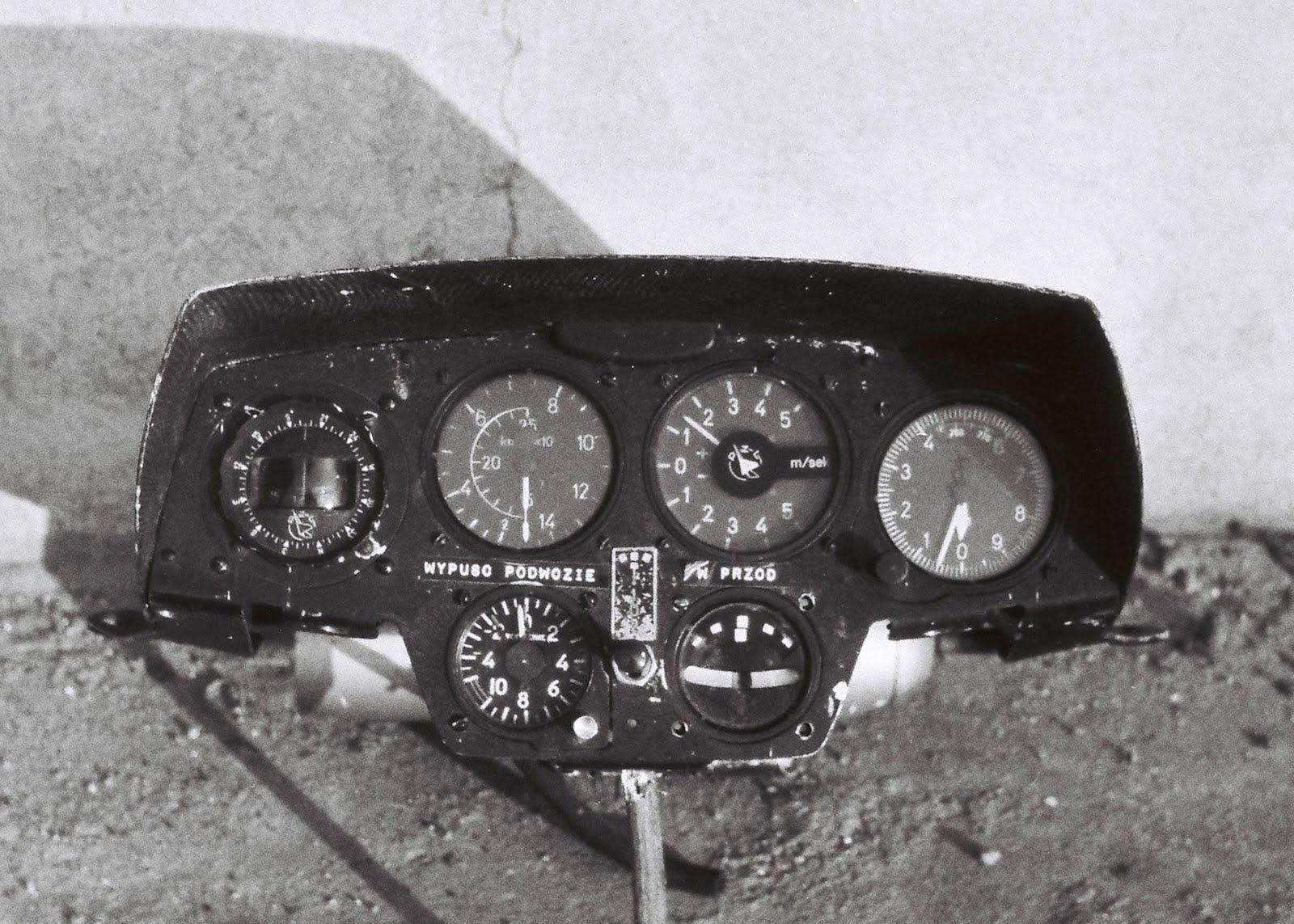

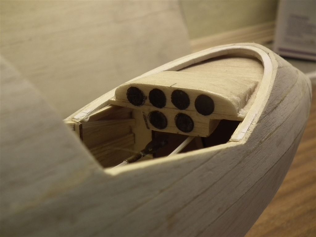

Czekając na folie do oklejenia skrzydeł pomyślałem że trochę pusto w kabince i trzeba coś z tym zrobić :D no i się zaczęło :lol:
pierwsze pytanie jakie są przyrządy bo na tym zdjęciu nie wyraźnie widać
gszd21-08.jpg [ 53.28 KiB | Przeglądany 11153 razy ]
a drugie pytanie jak wydrukować tarcze zegarów o średnicy 10 i 8 mm żeby były widoczne .
macie na to jakiś patent ?
a tu już moje przymiarki do kokpitu
DSCF5192_resized.JPG [ 64.36 KiB | Przeglądany 11153 razy ]

Od lewej: busola, wariometr, prędkościomierz, wysokościomierz... na dole od lewej: miernik przyśpieszeń (?), chyłomierz poprzeczny z zakrętomierzem no i coś między nimi, może chyłomierz podłużny albo jakieś pstryczki ;) . Patentu nie mam bo nie robiłem.

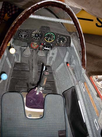

To zdjęcie może będzie bardziej pomocne (Z tematu: viewtopic.php?f=63&t=295).
download/file.php?id=8222&mode=view

U dołu, pierwszy po lewej to miernik przyśpieszeń/akcelerometr, na pewno. Między nimi włącznik zakrętomierza i odpowiednie tabliczki zał/wył do zakrętaka.

Zerknij do tematu "Przyrządy do modelu" w "Warsztat"."Milo" otrzymał ode mnie plik w Wordzie gdzie można powiększać i zmniejszać przeze mnie narysowane przyrządy. Wydruk na drukarce laserowej (czarno-biały) jest bardzo wyraźny nawet przy fi 8 mm. ;) Ja to stosuję i twierdzę ,że do modeli tej wielkości w zupełności wystarczy.Przyrządy po naklejeniu przykrywasz cienką przezroczystą folią i wykonujesz na wierzch czarną maskownicę. Lub tak jak zrobił to "molej' można wykonać całość tablicy jako wydruk ( w kolorze). :lol:

To jest myśl :D a wiecie że kokpit w Kobuzie i Piracie są takie same ( tylko przyrządy pozamieniane miejscami ) ;)
Kobuz
kobuz3nahadesowejwsipul.jpg [ 293.57 KiB | Przeglądany 11092 razy ]
Pirat
pirat - zegary.jpg [ 385.25 KiB | Przeglądany 11092 razy ]

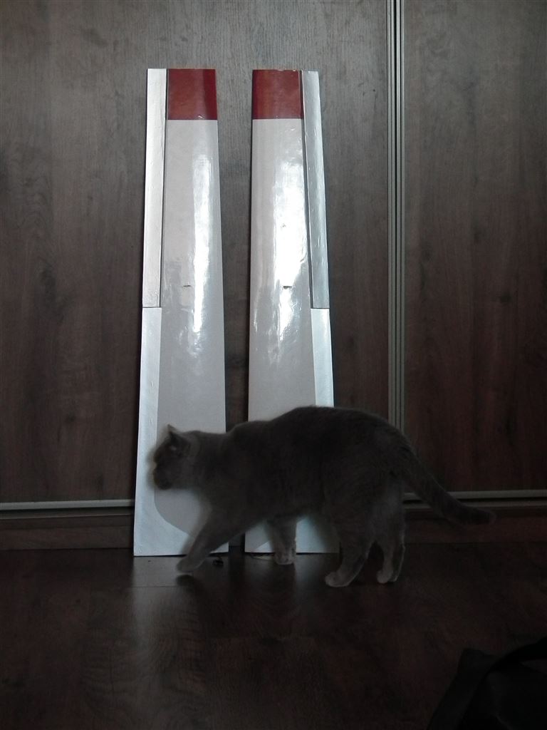

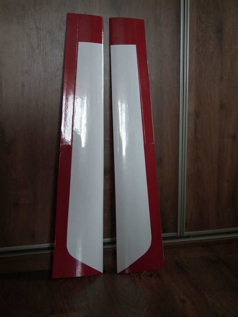

Skrzydełka oklejone, folia oracover standard white , red i silver . Srebrną ciężko się kładło, jak to Sławek mawia szału nie ma :lol:
DSCF5217_resized.JPG [ 68.45 KiB | Przeglądany 11043 razy ]
Kontrola też musiała być :lol:
DSCF5222_resized.JPG [ 73.1 KiB | Przeglądany 11043 razy ]
