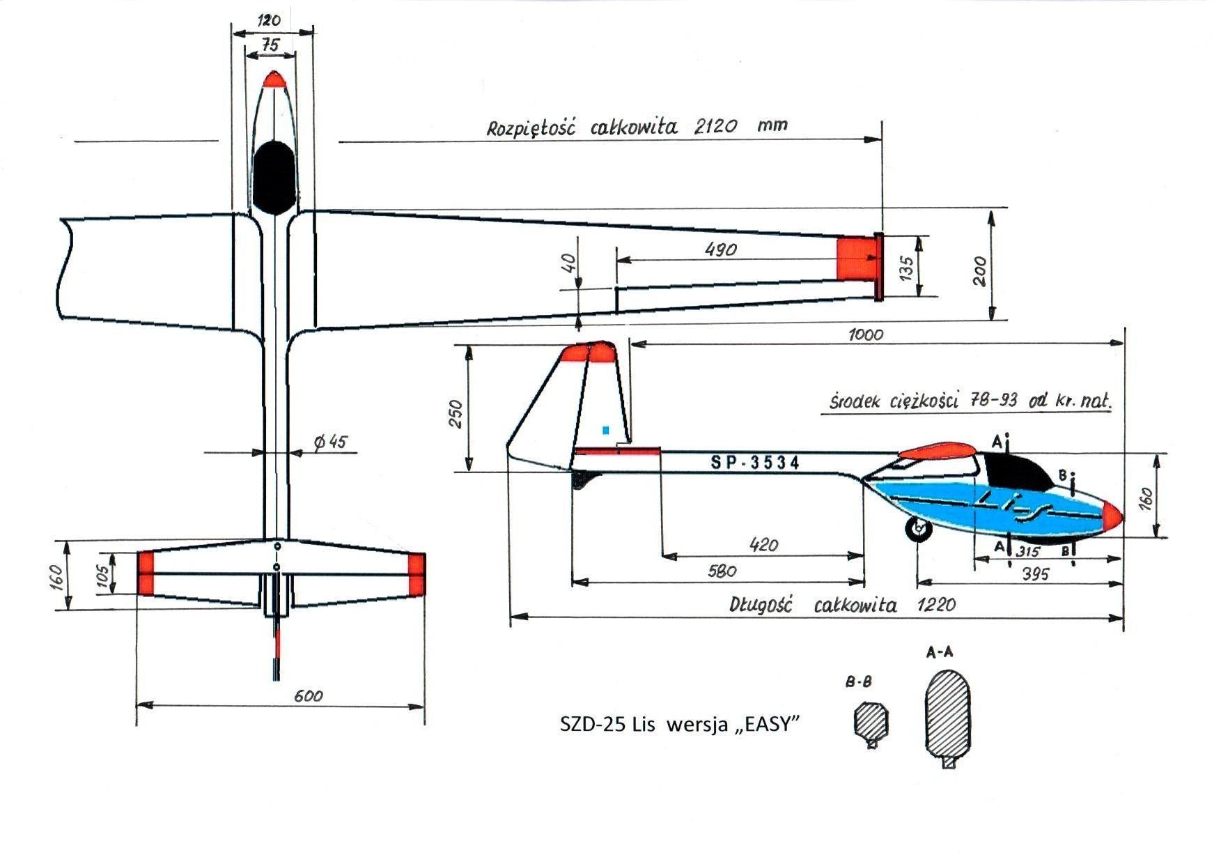

Dziękuję za gratulacje. :D Po małych perturbacjach z programem na komputerze a i z brakiem czasu ,chcę zaprezentować film z modelem w powietrzu podczas pierwszych lotów. Są to wycinki z poszczególnych lotów. ;) W „Lisie” wprowadziłem już zmiany które omówiliśmy z „milo”, a były one konieczne po wstępnej regulacji. Pilot oblatywacz pokusił się nawet na małą akrobację ,której tylko fragment został zarejestrowany, bo model uciekł z kadru. :oops: Jak wstępnie napisałem, model jest przyjemny w pilotażu i najważniejsze ,przewidywalny. :) Jak widać, niekoniecznie musi być to droga pół makieta aby nacieszyć oko swoim urokiem. „Lis” II dał mi także pozytywnego kopa . Decyzja o budowie następcy była trafiona, a katastrofy nowych konstrukcji zdarzają się i w dużym lotnictwie.
Naprawdę „easy” jest piękne i warto te modele budować.

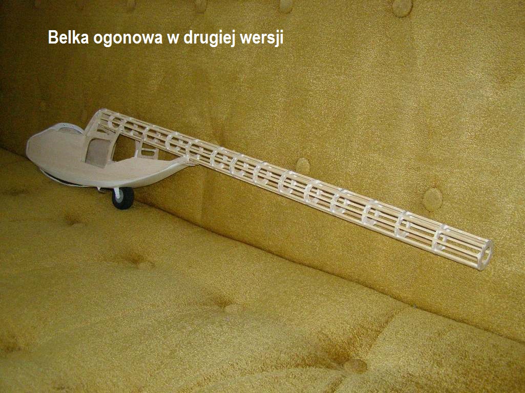

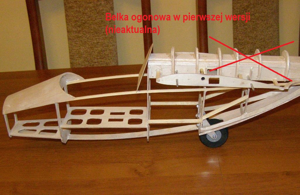

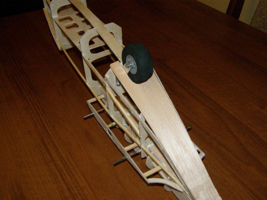

Jako ,że jest szansa ( milo) aby mógł „Lisek” powstać w CAD załączam wymiary zdjęte z modelu. ;) Moja dokumentacja warsztatowa nie nadaje się do publikacji (zostały fragmenty, jednym słowem szmelc) :oops: Dodatkowo na fotografiach są szczegóły kadłuba.
Co do sugestii Tadeusza. Skrzydła podobne do oryginału o dużej zbieżności przy tych wymiarach (końcówka) to byłaby porażka. Można to konstruować, ale przy rozpiętości 3 metry w górę.

Tak, ma szanse powstać w wersji cad :) . Nie będę ukrywał, że poczyniłem już pewne czynności w tym kierunku. Zastosowałem też zmiany. Podstawową jest płat. W tym Lisie będzie skrzydełko od Jaskółki/Kumaka na SD7037. Płacik sprawdzony, wymiarami się nie różni, dodatkowo jest gotowy w postaci formatek :) . Jak ustawiałem Lisa do oblotu, to go dokładnie zwymiarowałem i w takich samych, no prawie, proporcjach będzie zaprojektowany /dzięki Mirek za szkic powyżej/. Model jest policzony, wstępnie rozrysowany i zeskalowany. Zostało dokładne rozrysowanie struktury. Mam zamiar aby był dostępny dla chętnych w tzw komplecie ;) , czyli: formatki szybowca, kabinka i oznakowanie. Myślę, że uda się urwać z masy do lotu poprzednika z 150/200 gram i mam nadzieję, że będzie to model idealny na termikę. Pokazywać na razie nie ma co , wszystko w swoim czasie.
