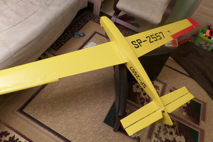

Post: 2 lut 2015, o 18:41

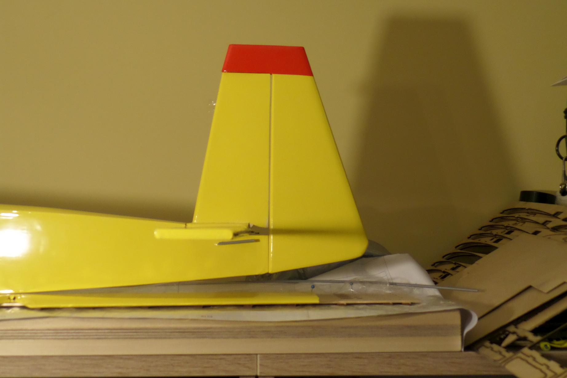

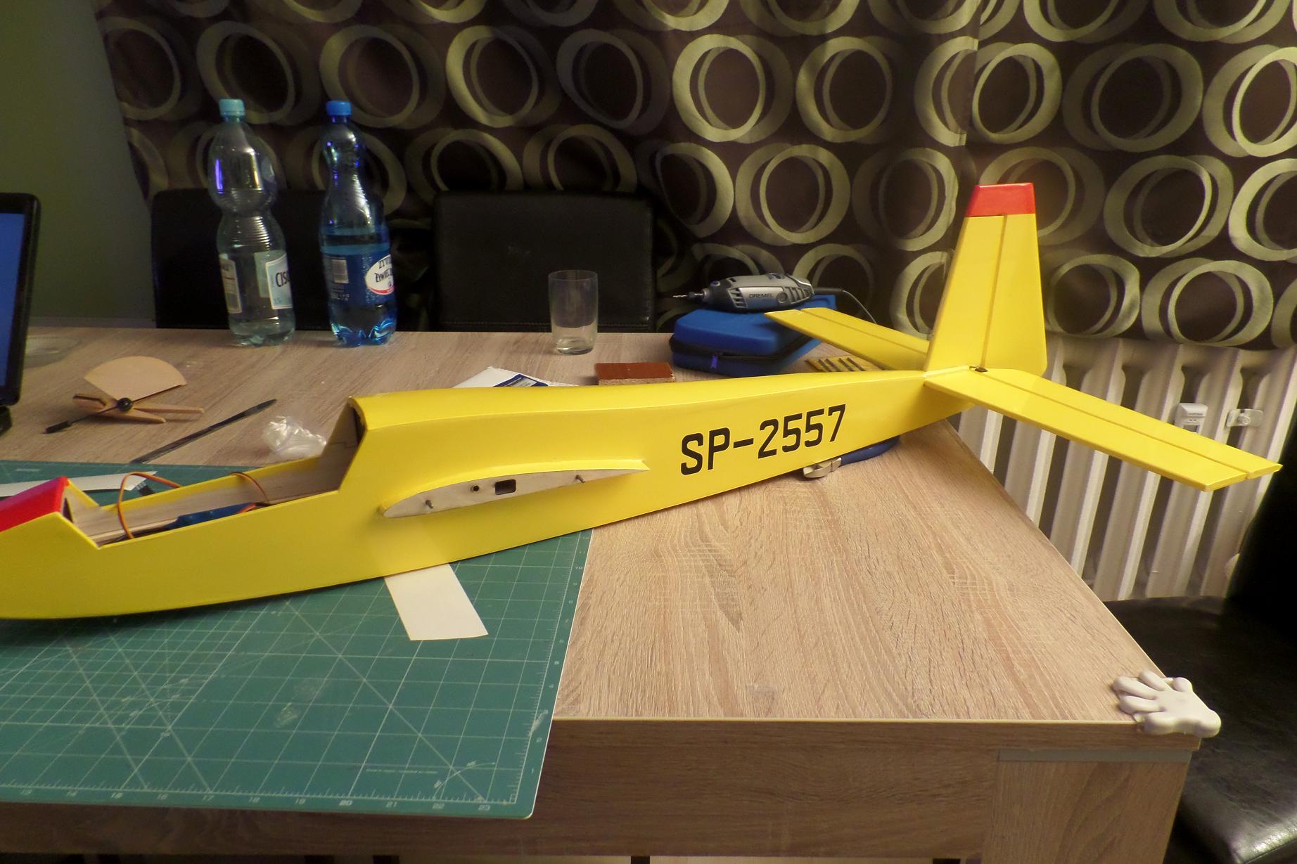

Pionowy oklejony, SK do kompletu :)
SAM_4049_40.jpg [ 195.81 KiB | Przeglądany 15914 razy ]
SAM_4055_40.jpg [ 134.68 KiB | Przeglądany 15914 razy ]

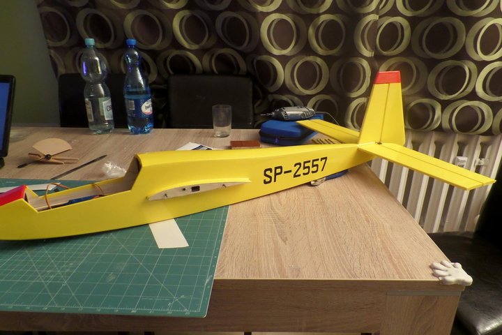

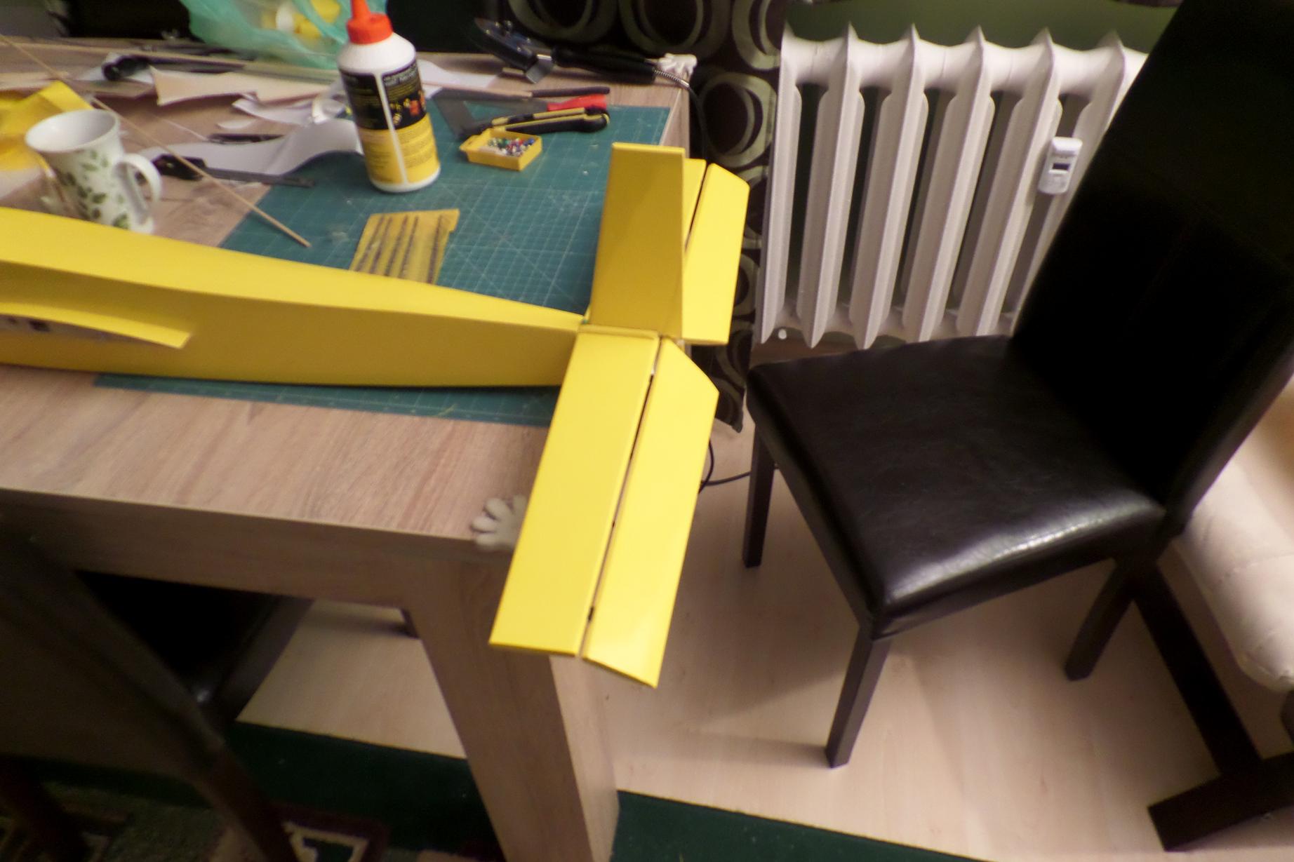

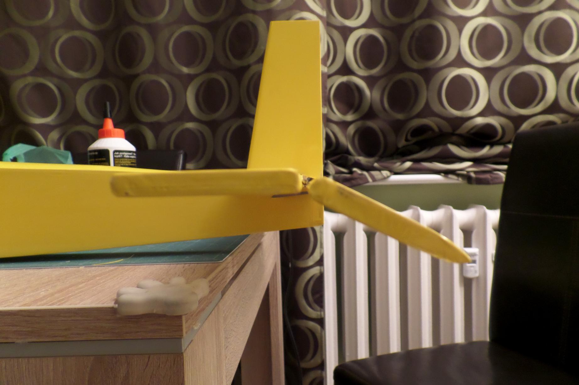

W końcu zebrałem się w sobie i wkleiłem stateczniki do kadłuba
SAM_4058_40.jpg [ 180.89 KiB | Przeglądany 15861 razy ]
SK ma zakres 32 stopnie w dół i 35 stopni w górę.
SAM_4059_40.jpg [ 192.34 KiB | Przeglądany 15861 razy ]

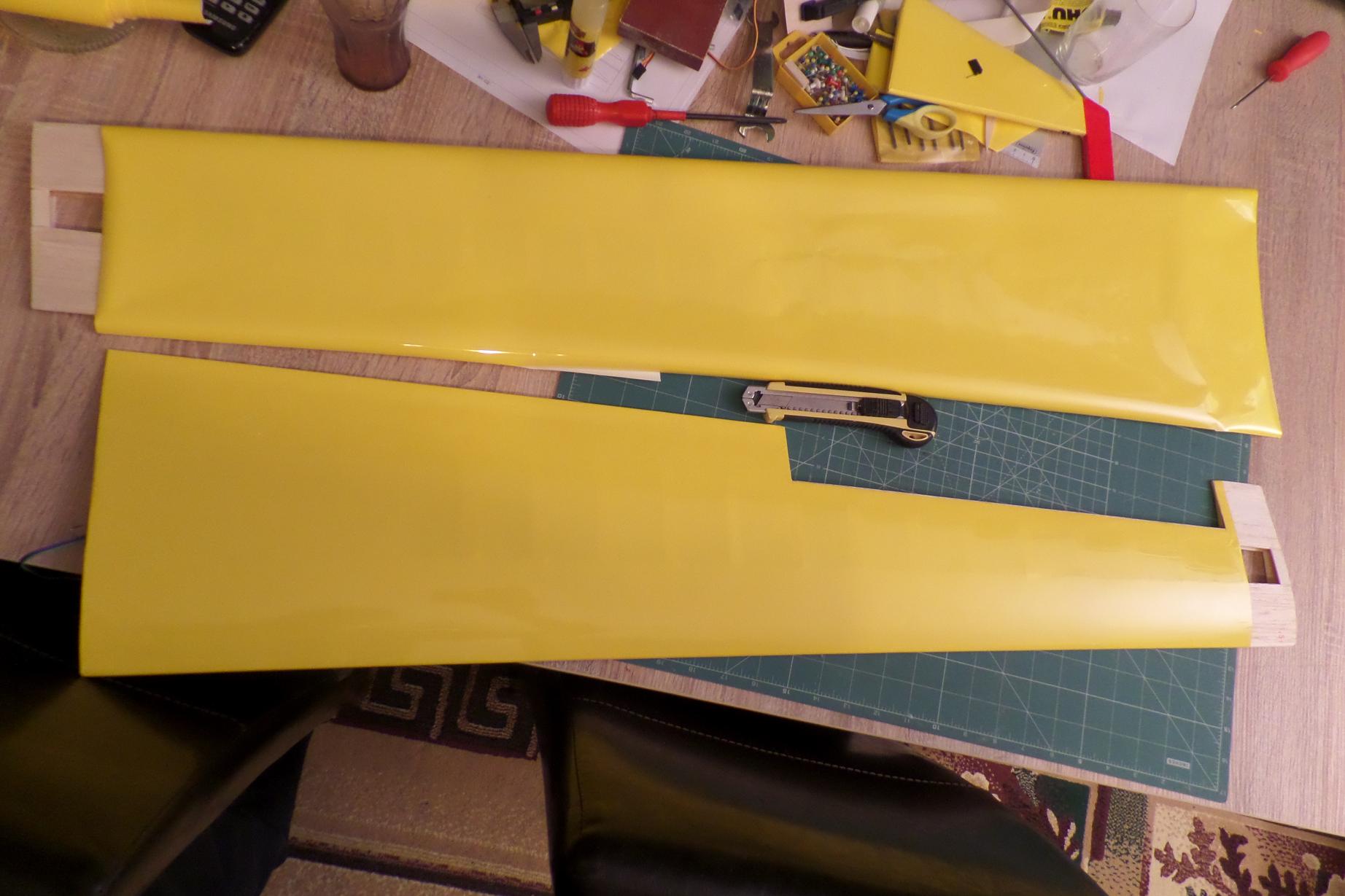

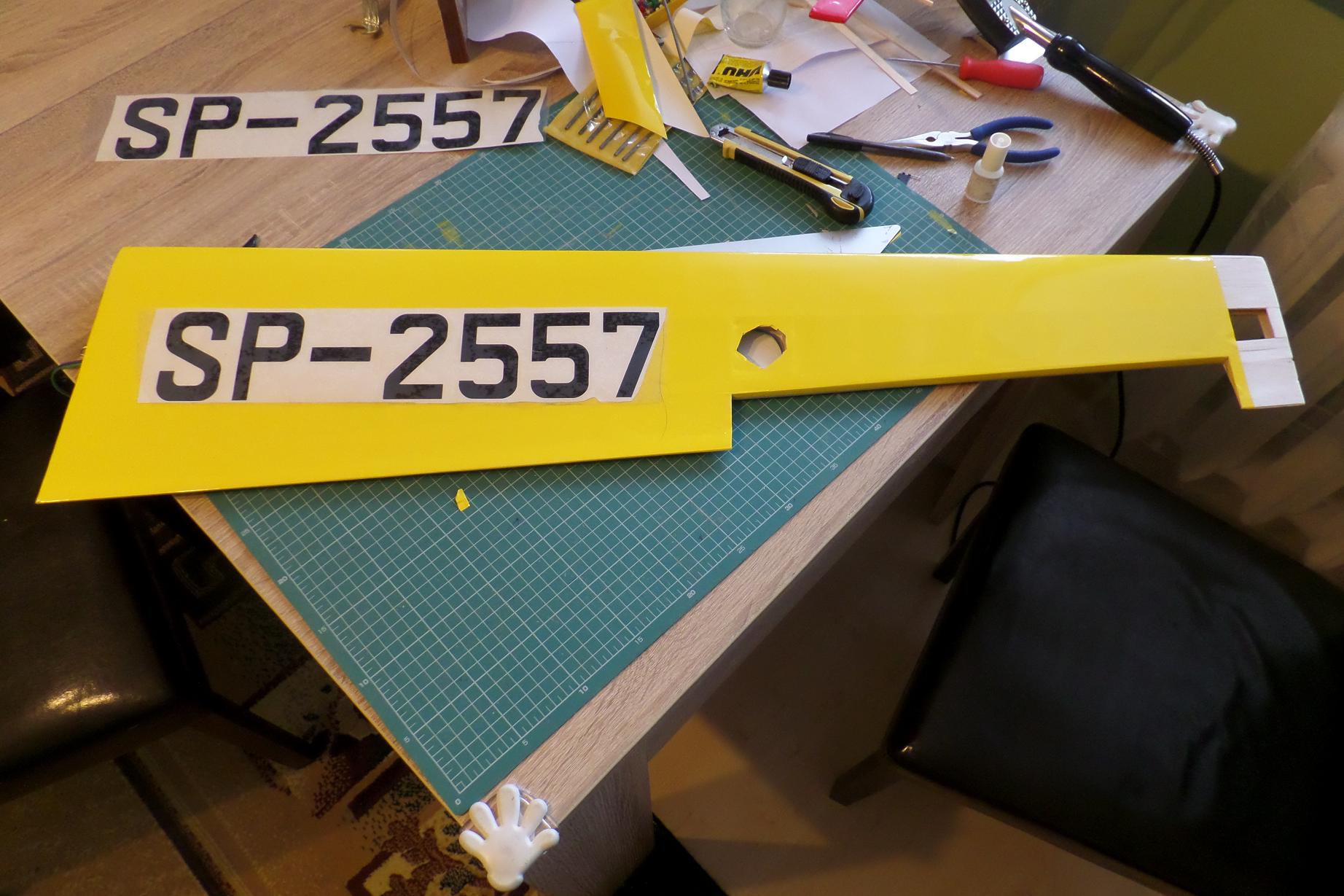

Post: 7 lut 2015, o 19:20

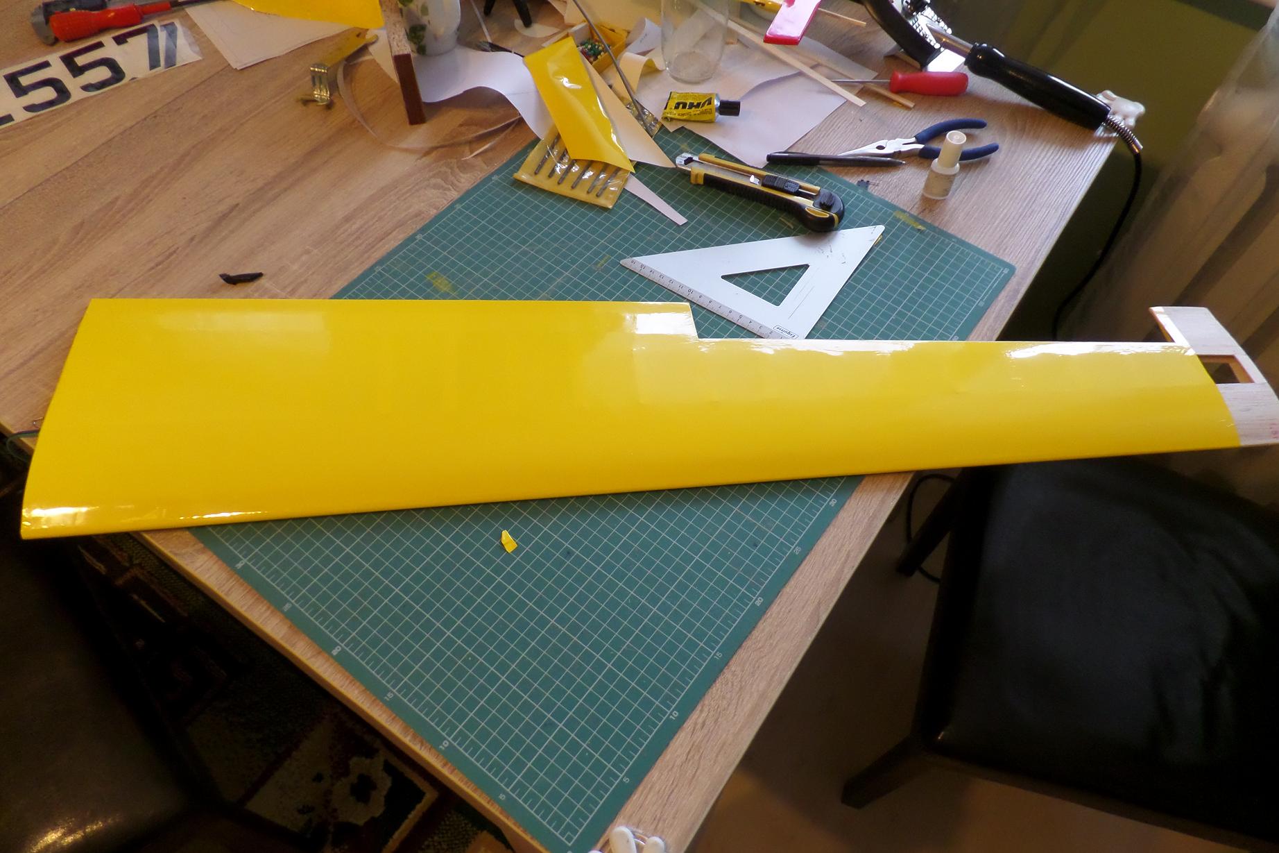

Udany dzień.
Dokończyłem oklejanie folii na jednym płacie.
SAM_4061_40.jpg [ 254.38 KiB | Przeglądany 15839 razy ]
Tu mała przymiarka z oznakowaniem
SAM_4060_40.jpg [ 259.12 KiB | Przeglądany 15839 razy ]

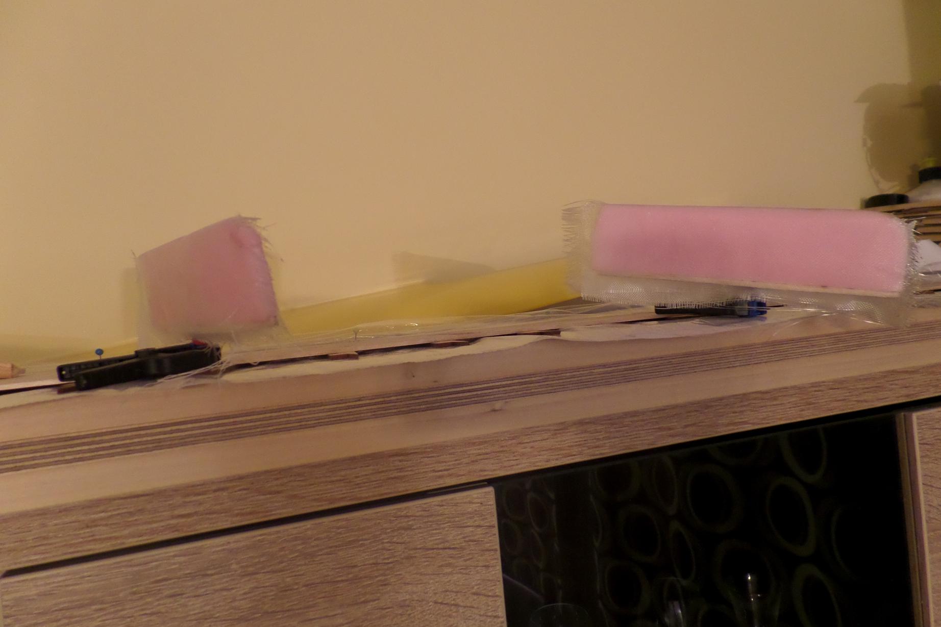

Laminowałem końcówki:
SAM_4062_40.jpg [ 167.73 KiB | Przeglądany 15839 razy ]
I rozpocząłem oklejać drugi płat.
SAM_4063_40.jpg [ 191.71 KiB | Przeglądany 15839 razy ]

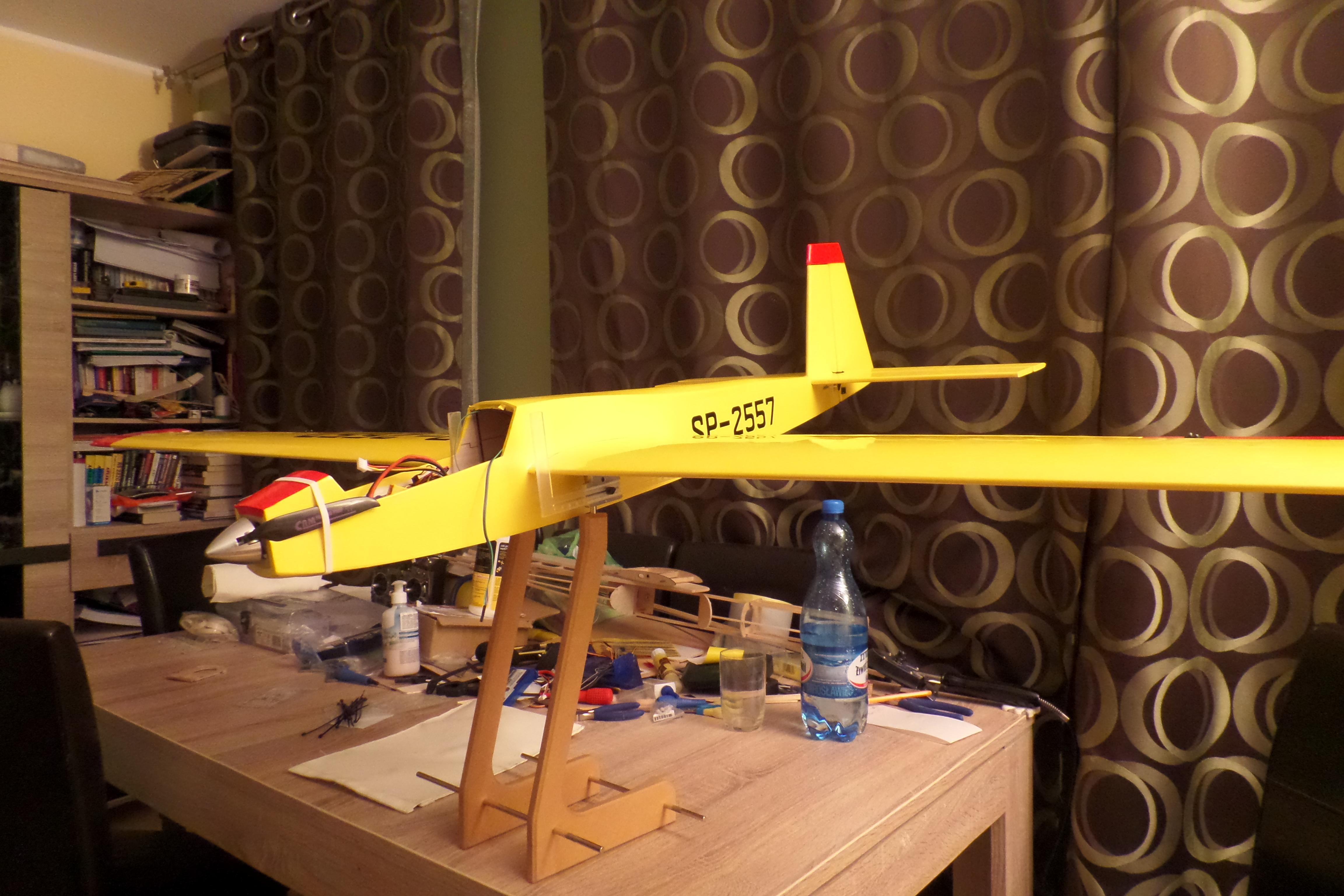

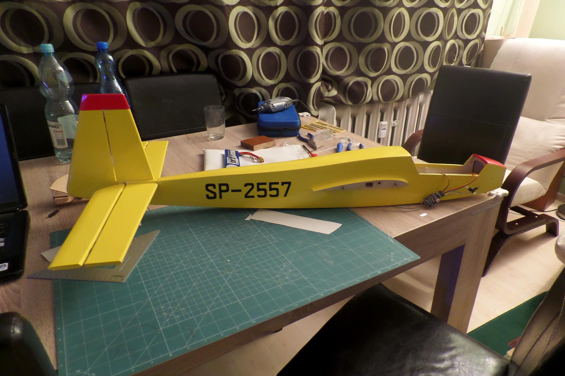

Spędziłem troszkę czasu z kadłubem.
Usterzenie jest już w pełni zamocowane i połączone z serwami.
Udało mi się wykorzystać pełny ruch serwa - czyli bardzo dobrze :)
Na SK sterowanie wynosi 25 stopni na stronę, na SW 20 stopni.
Do oblotu pewnie zmniejszę SW do 10-15 stopni.
SAM_4069_40.jpg [ 217.71 KiB | Przeglądany 15811 razy ]
SAM_4068_40.jpg [ 255.8 KiB | Przeglądany 15811 razy ]
SAM_4067_40.jpg [ 245.87 KiB | Przeglądany 15811 razy ]

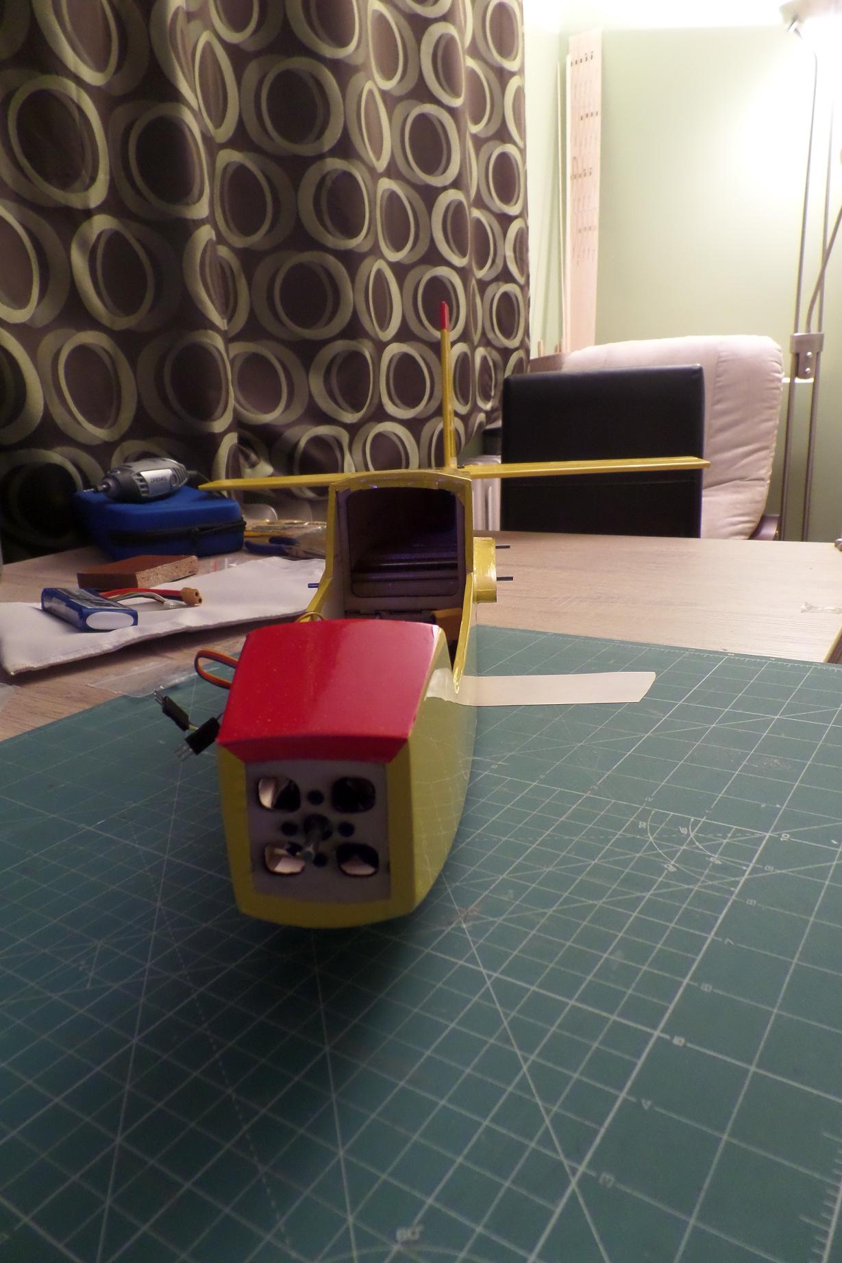

Zamontowałem także silnik (tak poglądowo by zobaczyć jak wygląda z kołpakiem) - muszę mu jeszcze zrobić skłon i wykłon oraz najlepiej znaleźć większy kołpak :lol:

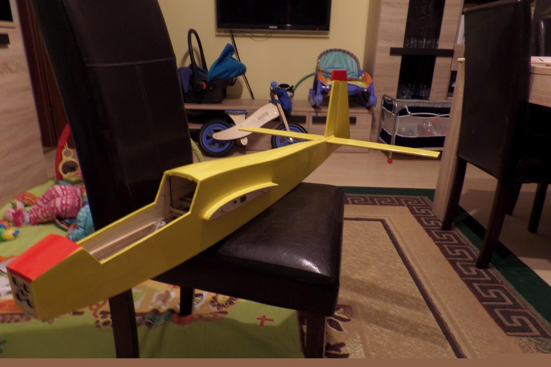

Post: 13 lut 2015, o 21:17
Przymiarka całości :D

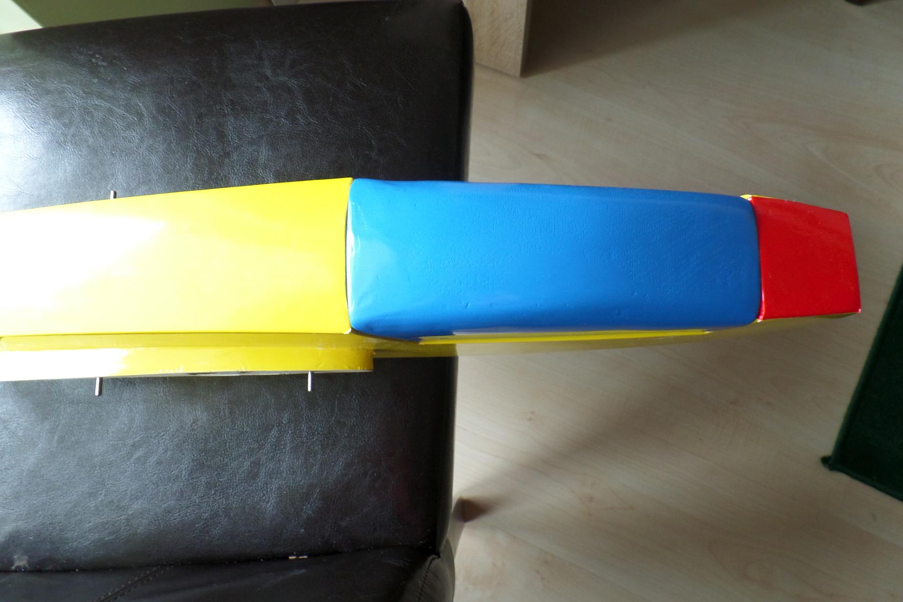

Post: 15 lut 2015, o 21:52

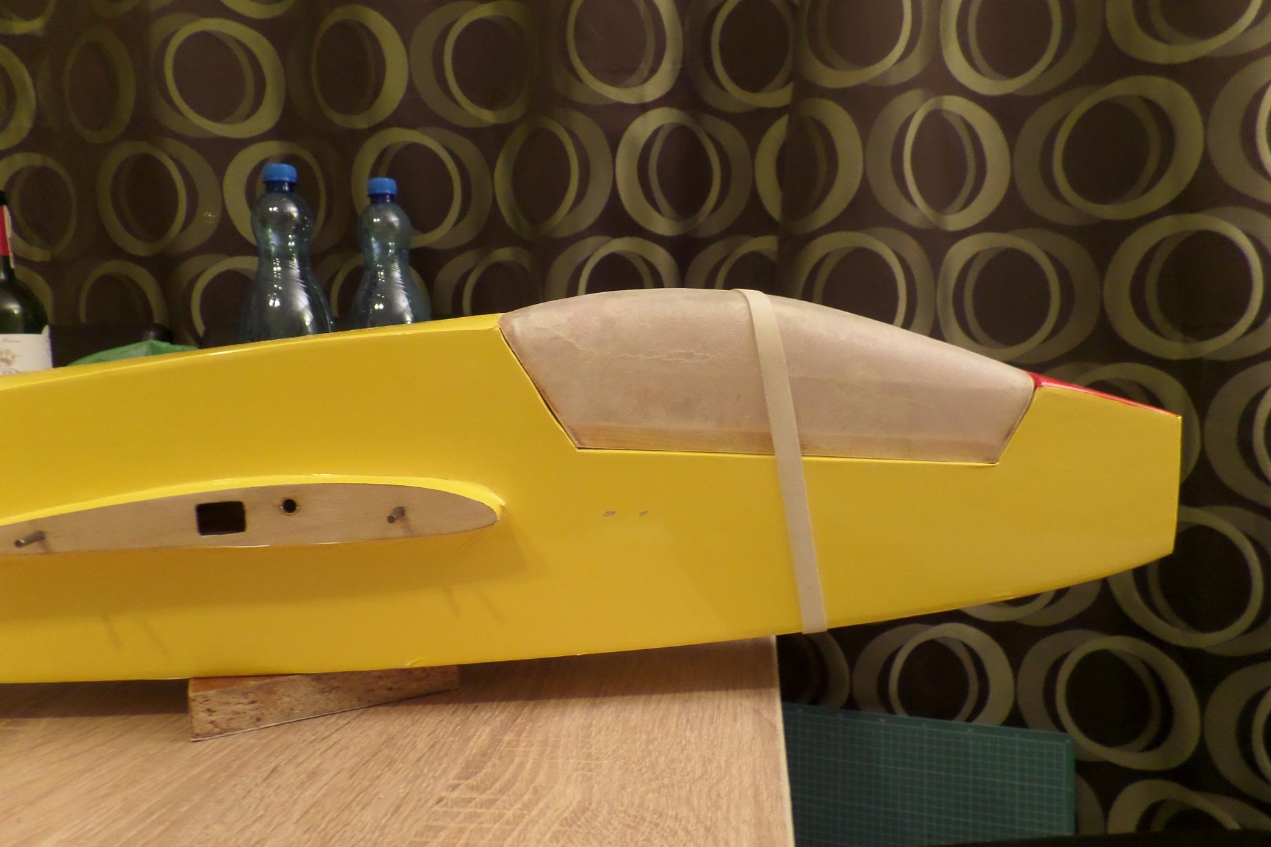

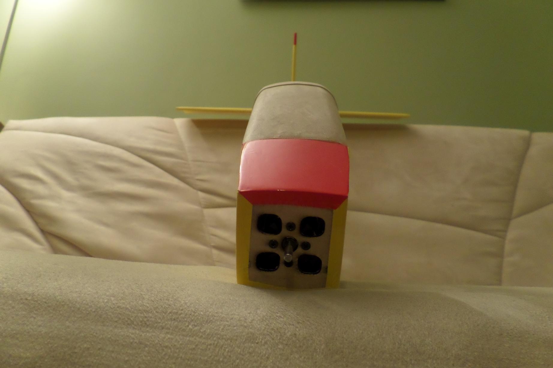

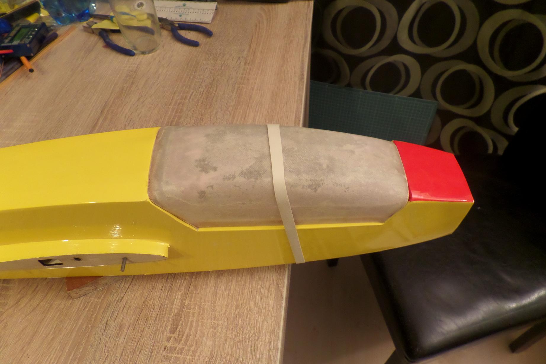

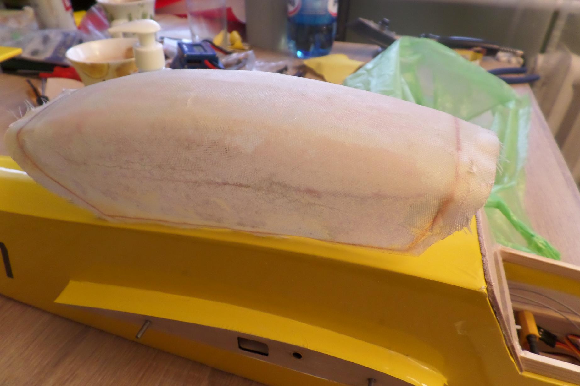

Od kilku dni przymierzałem się do owiewki kabiny.
Kopyto ze styroduru zrobiłem dość dawno temu, jednak cały czas coś w nim poprawiałem.
W końcu podjąłem decyzję, że lepiej już nie będzie i nałożyłem na nie 3 warstwy tkaniny 110gram.
Użyłem żywicy L285 - zużyłem jej 6ml (w sumie 9ml - 3ml utwardzacz).
SAM_4081_40.jpg [ 179.35 KiB | Przeglądany 15751 razy ]
Całość muszę jeszcze lekko przeszlifować.

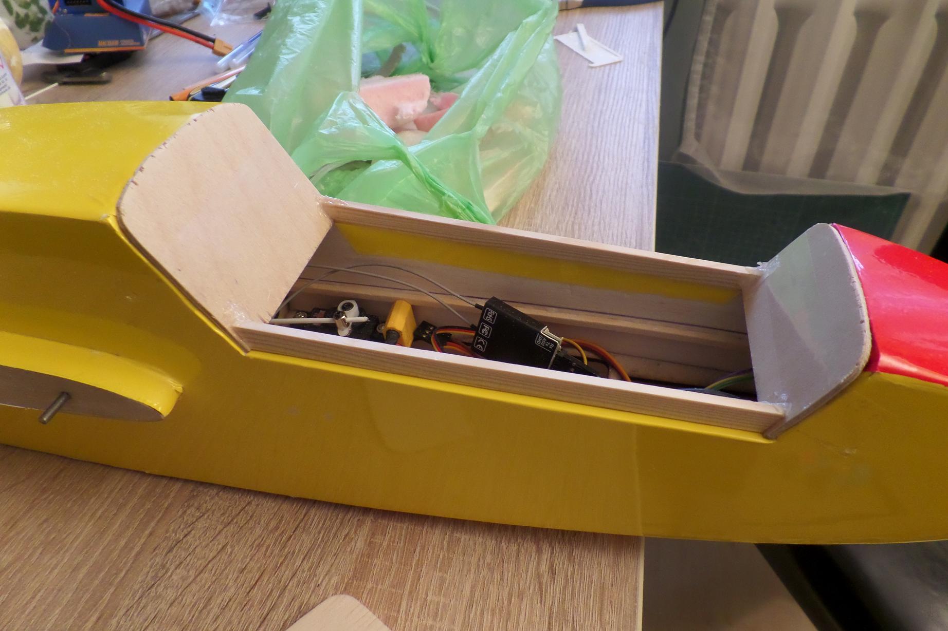

Następnie wykonałem taką ramkę.
SAM_4080_40.jpg [ 226.13 KiB | Przeglądany 15751 razy ]
Elementy sklejkowe są pełne aby nie stracić wymiaru podczas wklejania do laminatu. Później będą jeszcze ażurowane.
Przymiarka do kadłuba.
SAM_4082_40.jpg [ 207.91 KiB | Przeglądany 15751 razy ]
SAM_4083_40.jpg [ 190.7 KiB | Przeglądany 15751 razy ]
SAM_4085_40.jpg [ 157.74 KiB | Przeglądany 15751 razy ]

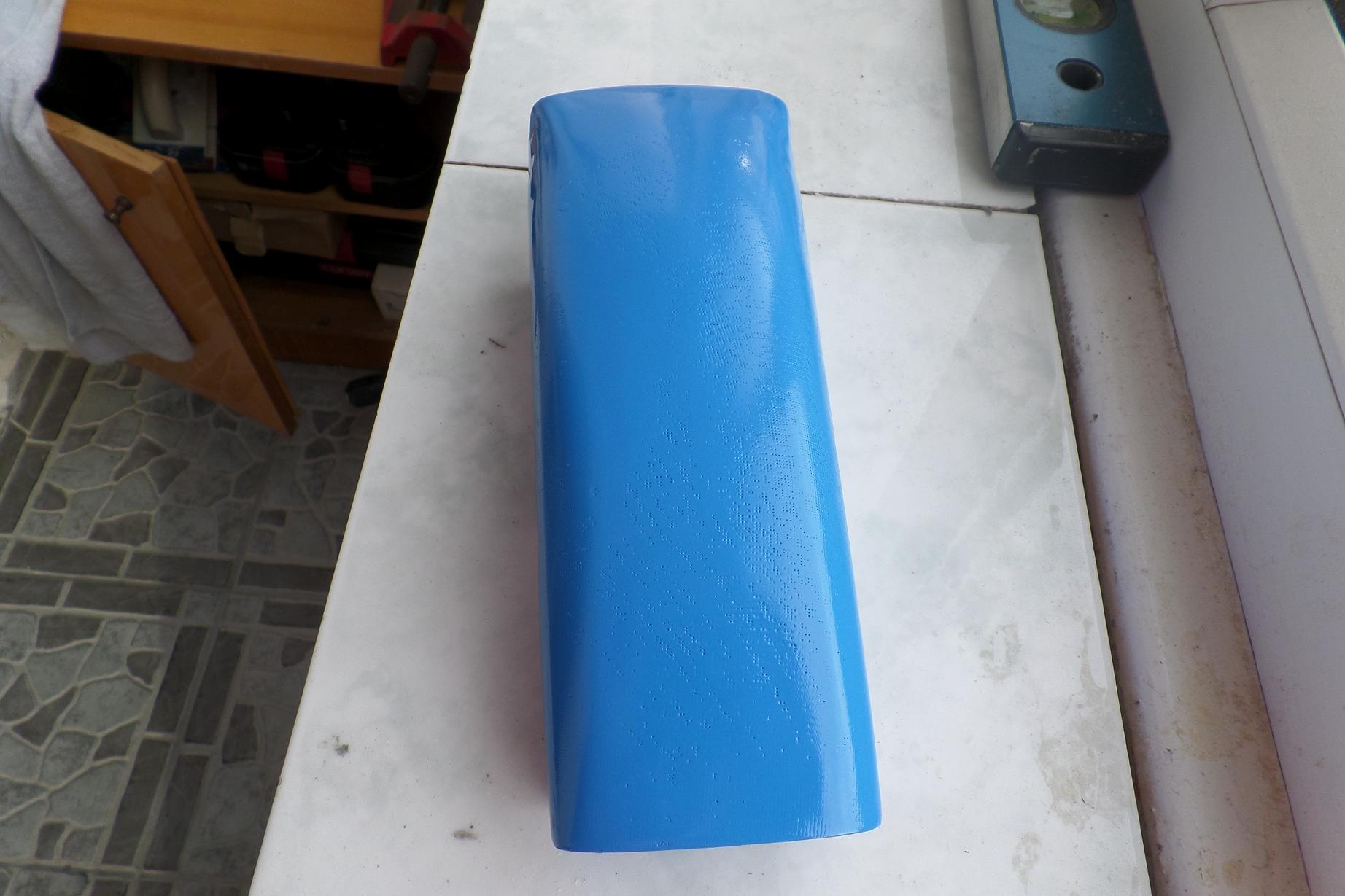

Post: 21 lut 2015, o 15:03

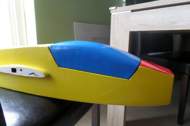

Owiewka dostała partię szpachli - źle zrobiłem, że nie szpachlowałem całości :(
Do tego kolorek, warstw dużo...
Wyszło słabo, trochę wstyd pokazywać :lol:
SAM_4098_40.jpg [ 191.54 KiB | Przeglądany 15700 razy ]
SAM_4099_40.jpg [ 198.07 KiB | Przeglądany 15700 razy ]
SAM_4100_40.jpg [ 165.17 KiB | Przeglądany 15700 razy ]

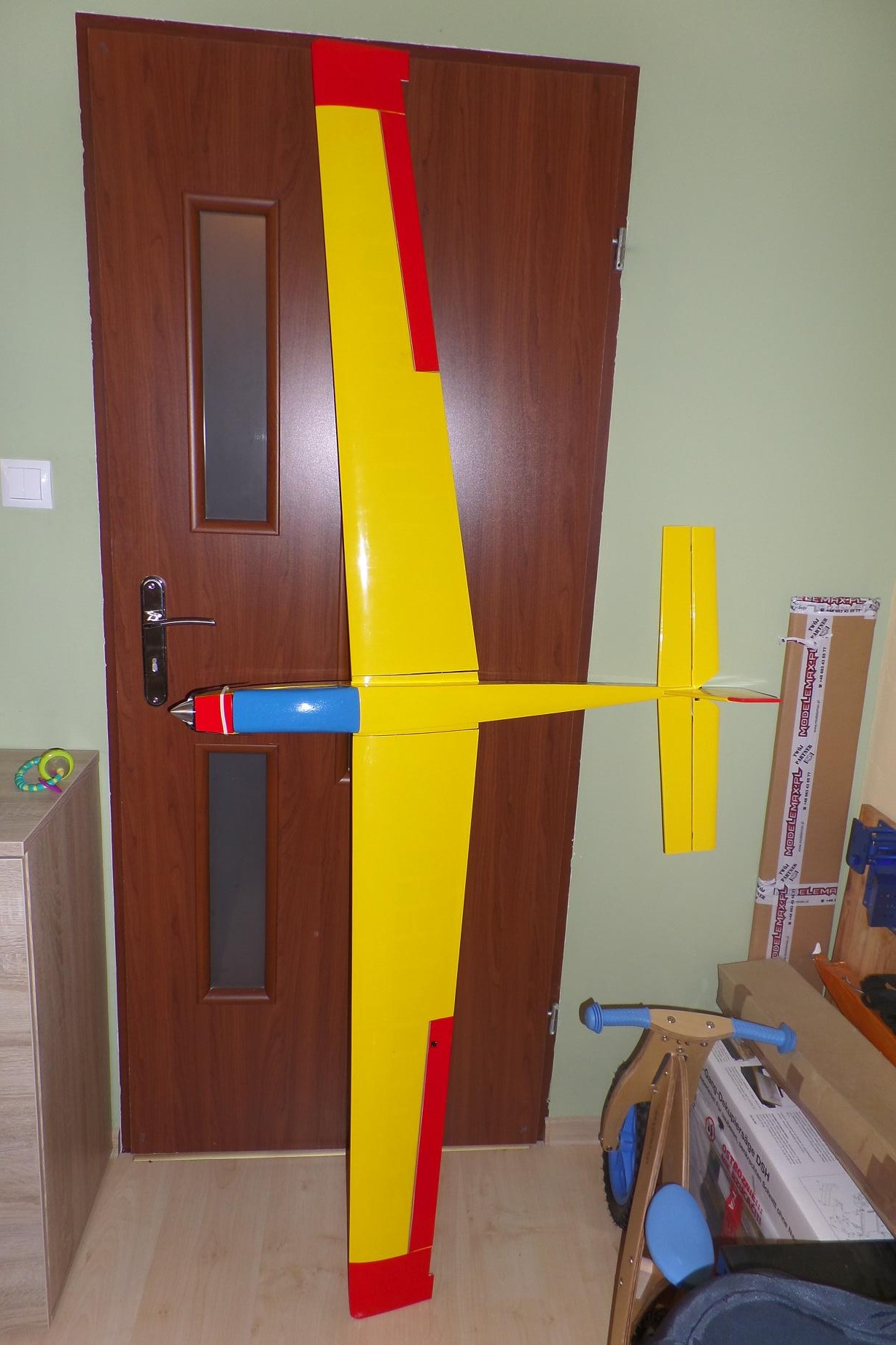

Dokończyłem skrzydło - zostało tylko wkleić orczyk i podłączyć do serwa.
SAM_4108_40.jpg [ 315.43 KiB | Przeglądany 15687 razy ]
SAM_4110_40.jpg [ 306.77 KiB | Przeglądany 15687 razy ]
W takim stanie Bekas waży 1006 gram z wyposażeniem bez pakietu.
Jest zamontowane:
  • Silnik: EMAX GT2210/13
  • ESC: ZTW 30A
  • SW, SK HS-81
  • Lotki TPSG-92R
  • Śmigło 9x5 składane
  • Odbiornik FrSky D8R-IIPlus
  • FAS-40
  • Vario

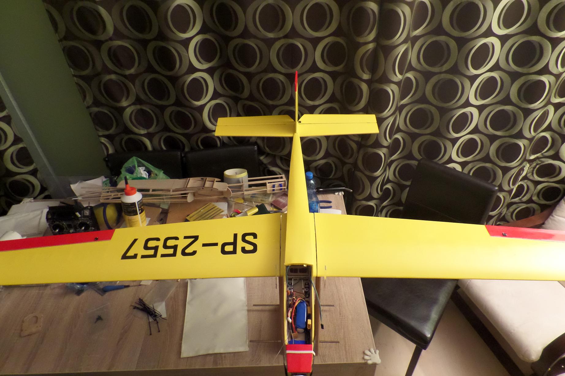

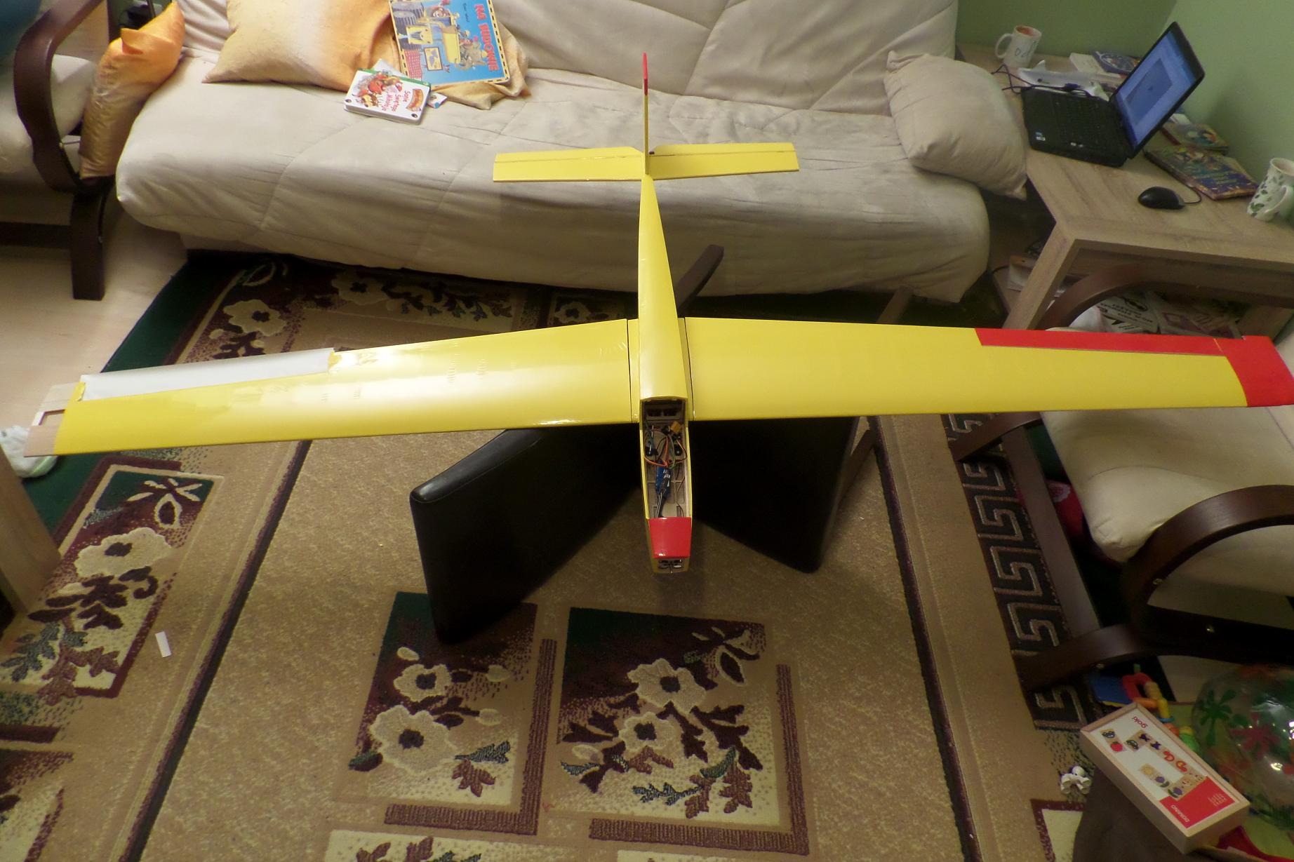

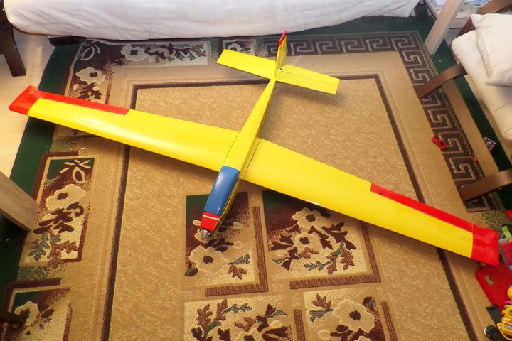

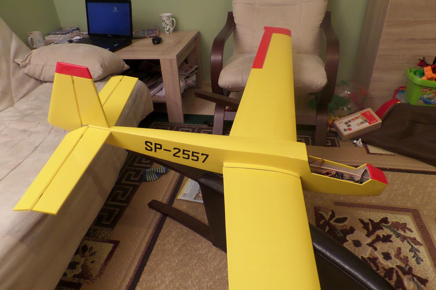

Post: 25 lut 2015, o 23:25
Trwają przygotowania do oblotu. Ogólnie budowa zakończona, może jeszcze kilka detali się pojawi.
Tak się prezentuje:
SAM_4123_40.jpg [ 253.88 KiB | Przeglądany 15611 razy ]
Próbuję wyważyć model. SC powinien być między 68.8 a 83.6 mm.
Z planowanym pakietem 2650 mAh, model nie wyważa się wcale.
Zmniejszyłem pakiet na 1500 mAh, jest lepiej. Jak widać na fotce, pakiet jest w środku kabiny.
W tym stanie SC jest na 70 mm i nie mam za bardzo pola do manewru.
Czyżby skończyło się ołowiem na ogonie? :shock:
SAM_4122_40.jpg [ 973.81 KiB | Przeglądany 15611 razy ]
Na zdjęciu widać iż model i tak przechyla się na nos, zastanawiam się czy nie powinienem go wyważać jak typowe dolnopłaty - czyli do góry nogami - jak sądzicie?
