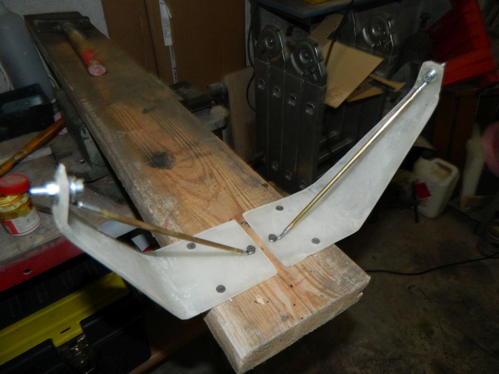

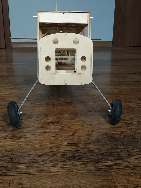

Parę dni temu otrzymałem od Krzyśka /Utopia/ golenie do Jaka z laminatu. Były to prototypowe części. Dzisiaj postanowiłem wypróbować elementy. Po wytrasowaniu otworów i ich wywierceniu, zamocowałem do deski sosnowej. Z rurki mosiężnej i czterech zawleczek stalowych wykonałem zastrzały podwozia. Wszystko przykręciłem do deski i zacząłem układać obciążenie na podwoziu. To co widać na zdjęciu niesie na sobie ok 18 kg, oczywiście statycznie. Nic nie trzeszczało, golenie lekko się"rozjechały" w części przy mocowaniu do kadłuba. Do testów podchodziłem dość sceptycznie, ale moje obawy o wytrzymałość okazały się płonne ;) . Jedyne co moim zdaniem należy, powiedzmy, pogrubić, to część goleni gdzie jest przykręcona półośka/koło. Ciekaw jestem jak będą się sprawować podczas obciążeń dynamicznych, ale to sprawdzimy w czasie pierwszych lotów ;) .

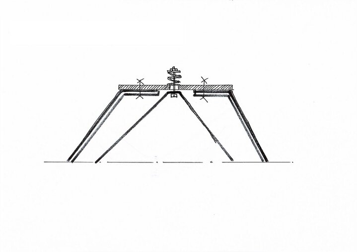

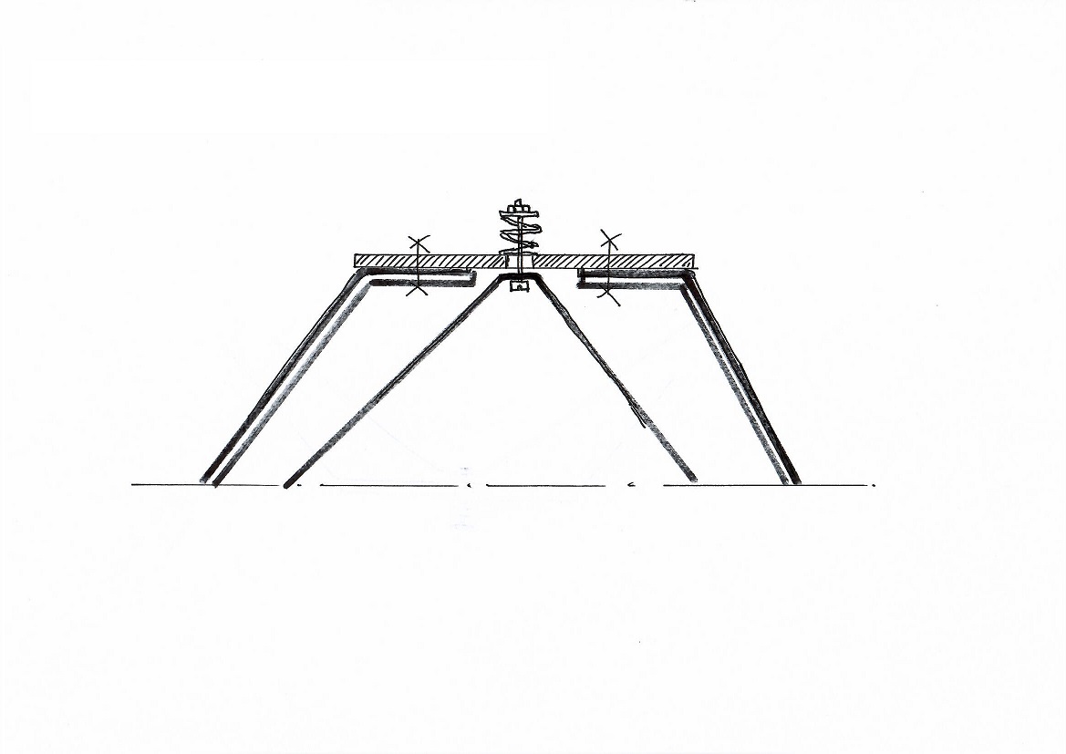

Bardzo fajne. Wytrzyma każde lądowanie :lol: . Będzie trochę sztywne i amortyzacja ograniczona (tylko kółka) ;) . Ja bym pokusił się na zrobienie amortyzacji z sztywnej sprężyny na ściskanie. Nie muszą to być rurki. Wystarczy stalowy 3 mm drut. Miałem takie "cuś" w jednym z modeli i zdawało to egzamin ;) .

Wypocznę to coś skrobnę od siebie...
To co do testów ma spore wady, jednak o tym później.
Jestem za wskazówką Mirka - później wyjaśnię dlaczego.

Elementy testowe wykonane z materiałów odpadowych, przez co wyszły braki - zbrojenie czyli szkło uciekło trochę w miejscu osi koła. To już wina wykonawcy ;)
Trochę na początku nie znałem docelowej wagi modelu przez co przestrzeliłem ze sztywnością. Wytrzyma wszystko ale nie o to chodzi. Jeśli tu nie będziemy wytracać energii to puści coś w konstrukcji kadłuba.

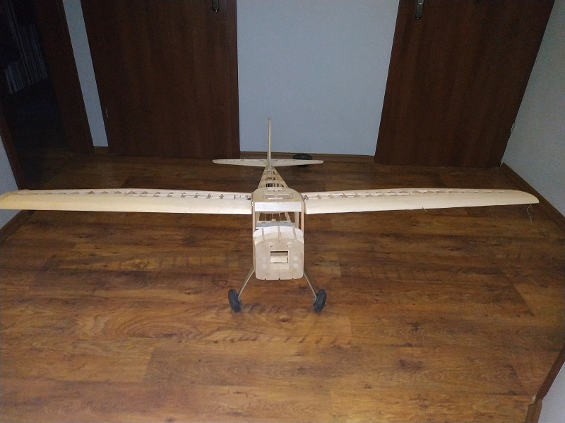

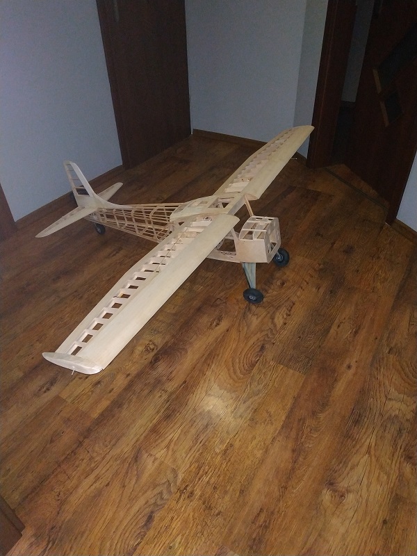

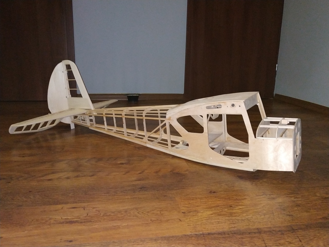

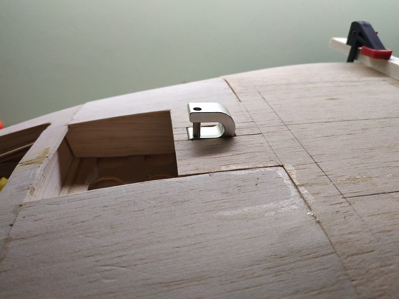

Gdzieś tam, ze strony dwie albo i trzy do tyłu pokazywałem swoje początki i nieudolną budowę kadłuba.
Dziwnym trafem, no jakoś tak wyszło, że "nieumyślnie" :twisted: potknąłem się i trzeba było budowę zacząć jeszcze raz.
I w oczekiwaniu na wersję EASY moje wypociny poniżej:
kadlub.jpg [ 317.77 KiB | Przeglądany 14907 razy ]
s10.jpg [ 96.06 KiB | Przeglądany 14907 razy ]
h3.jpg [ 120.44 KiB | Przeglądany 14907 razy ]
sw3.jpg [ 144.16 KiB | Przeglądany 14907 razy ]

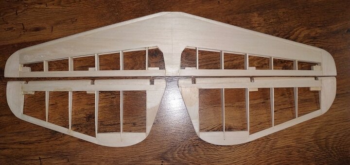

I na koniec. Chciałbym podziękować kol. milo za pomoc/podpowiedź jak poradzić sobie ze sterem wysokości.
Bez tego, czarna d..a byłaby świetlistym punktem w mojej "modelarni".

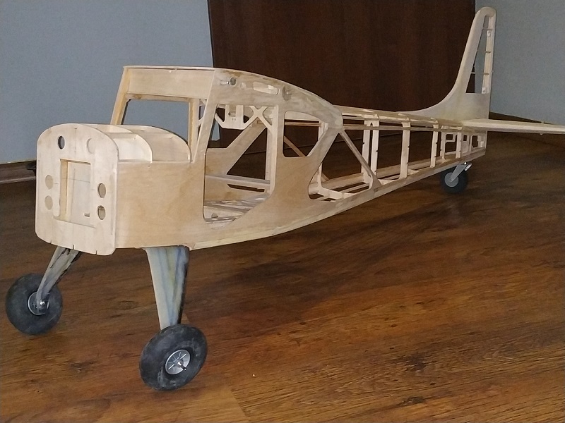

Ja znowu z postem, w którym będą ochy i achy, bo dzięki kol. Krzysztofowi (utopia) mogłem swoje latadło postawić na kołach.
Taki to niby mały, drobny szczegół a cieszy jak diabli, no i jak wygląda :lol:

Trochę mi nie pasowało pochylenie kół, takie jakieś za duże...
2.jpg [ 138.08 KiB | Przeglądany 14483 razy ]
ale po zmierzeniu rozstawu wyszło, że jest o 3 cm za mały, teraz jest o wiele lepiej
4.jpg [ 166.5 KiB | Przeglądany 14483 razy ]

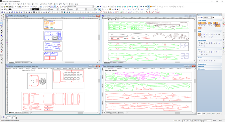

@JerzyR, ładny ten Twój JAK :)

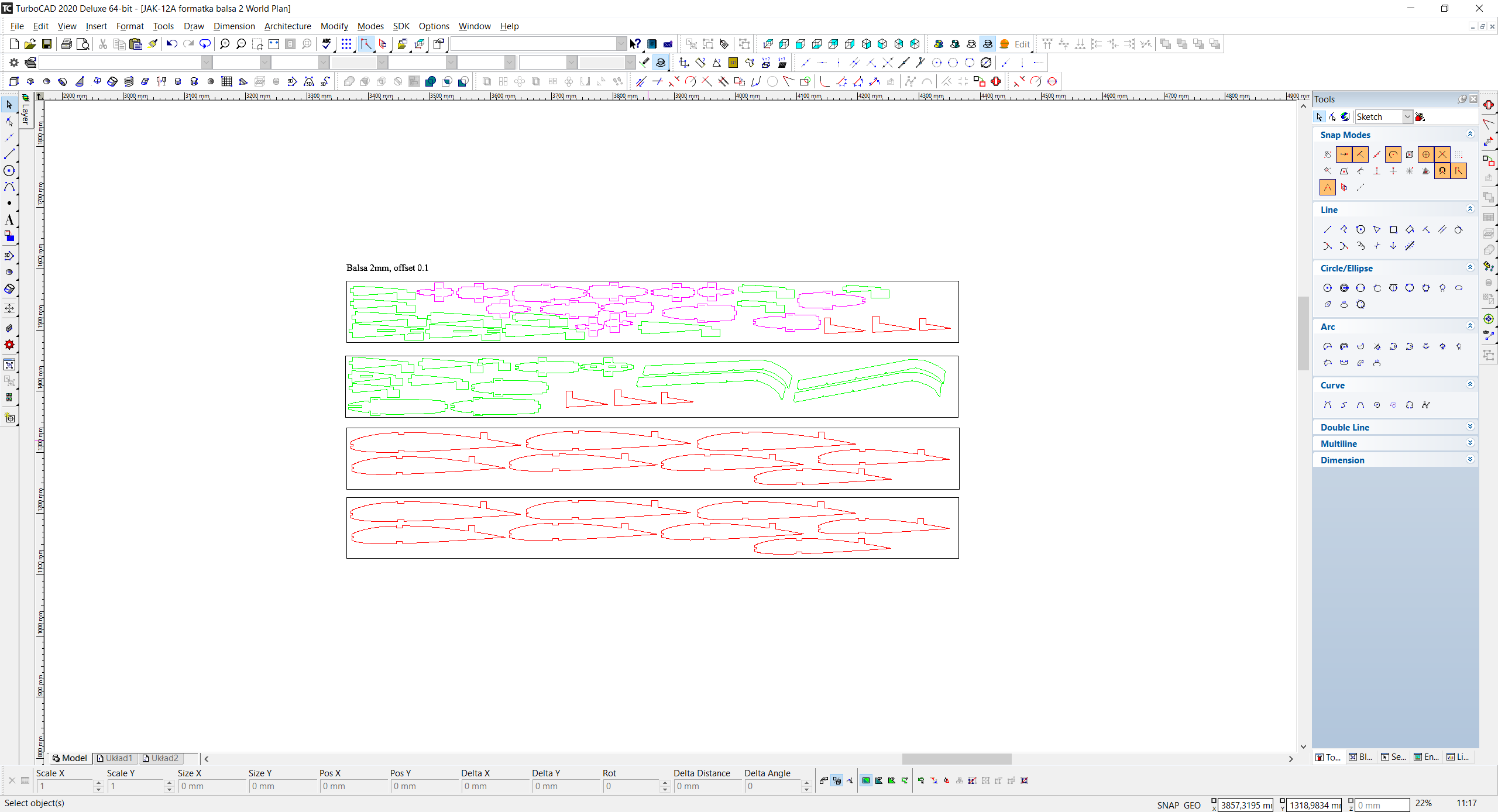

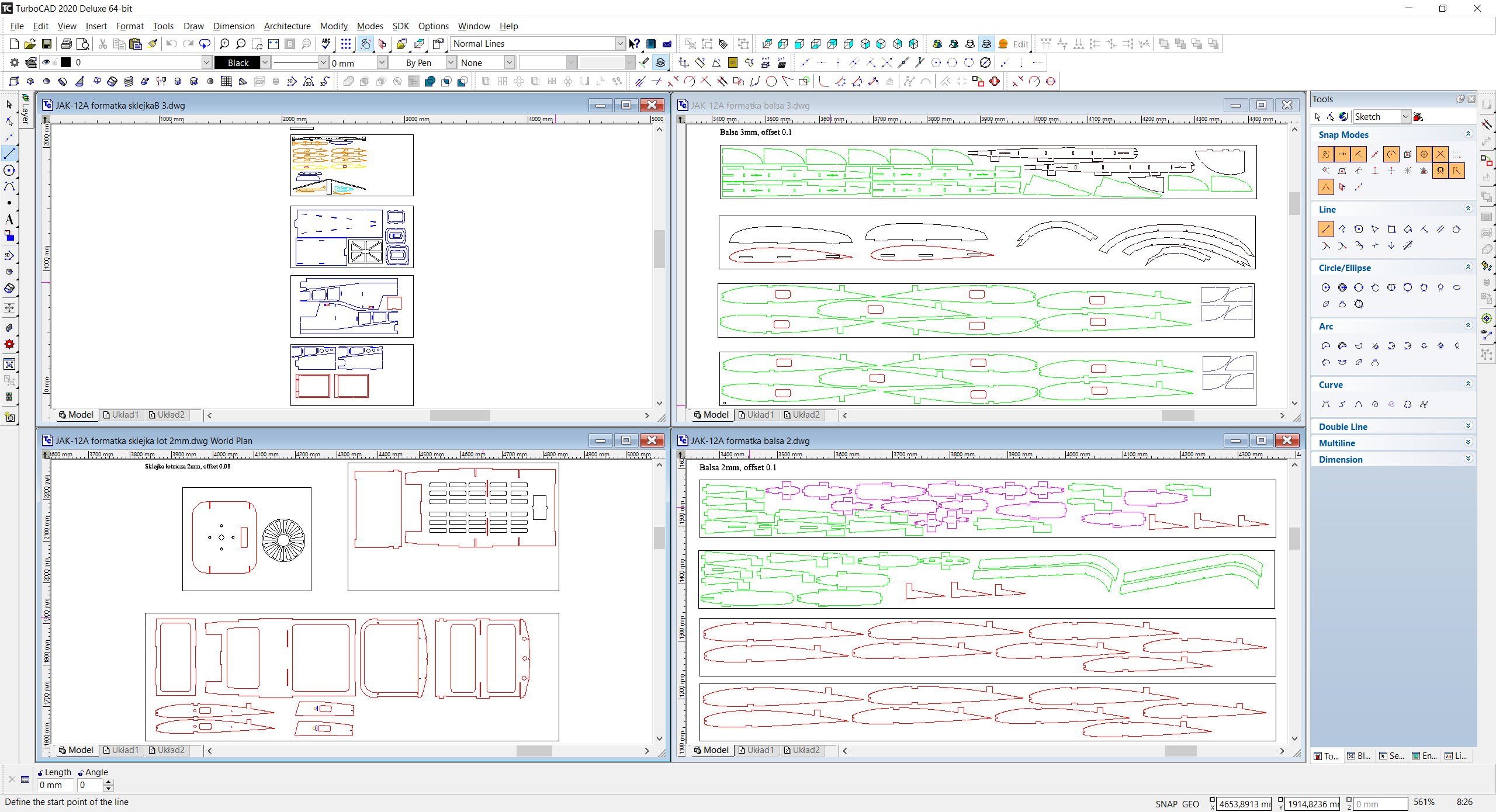

u nas offesty i mostki, pierwsza formatka gotowa :)

Formatki gotowe. Ruszamy z wycinaniem :D 8-)
