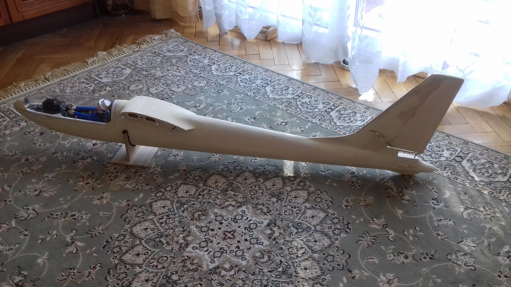

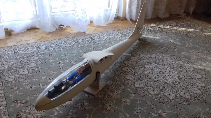

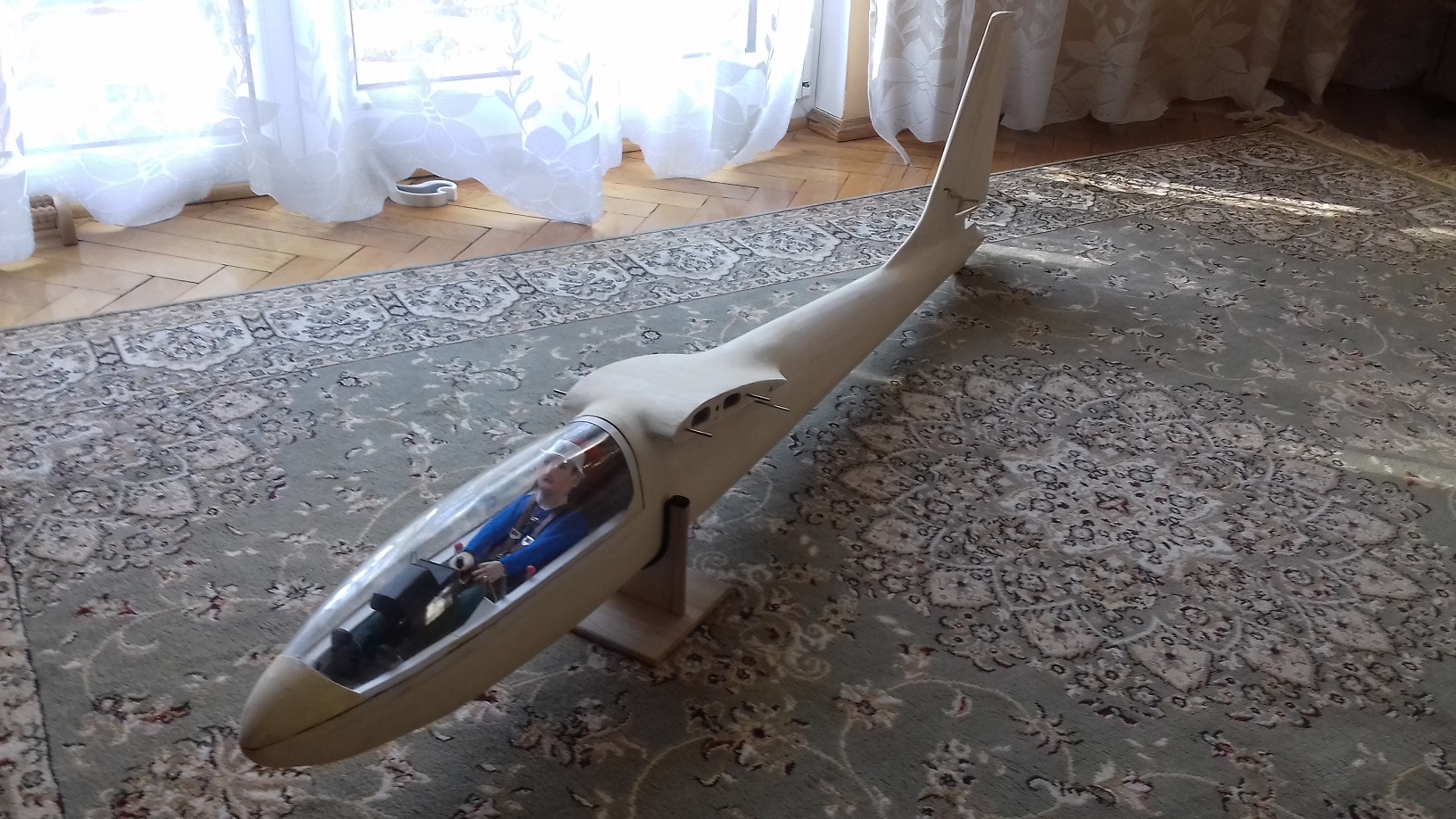

Pięknie, tylko przymiarki z kabiną mi brakuje ;) :lol:
Z kabiną. :D

Ach, no teraz to tak :)
Świetna robota :D 8-)

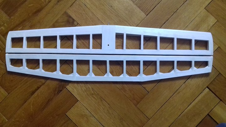

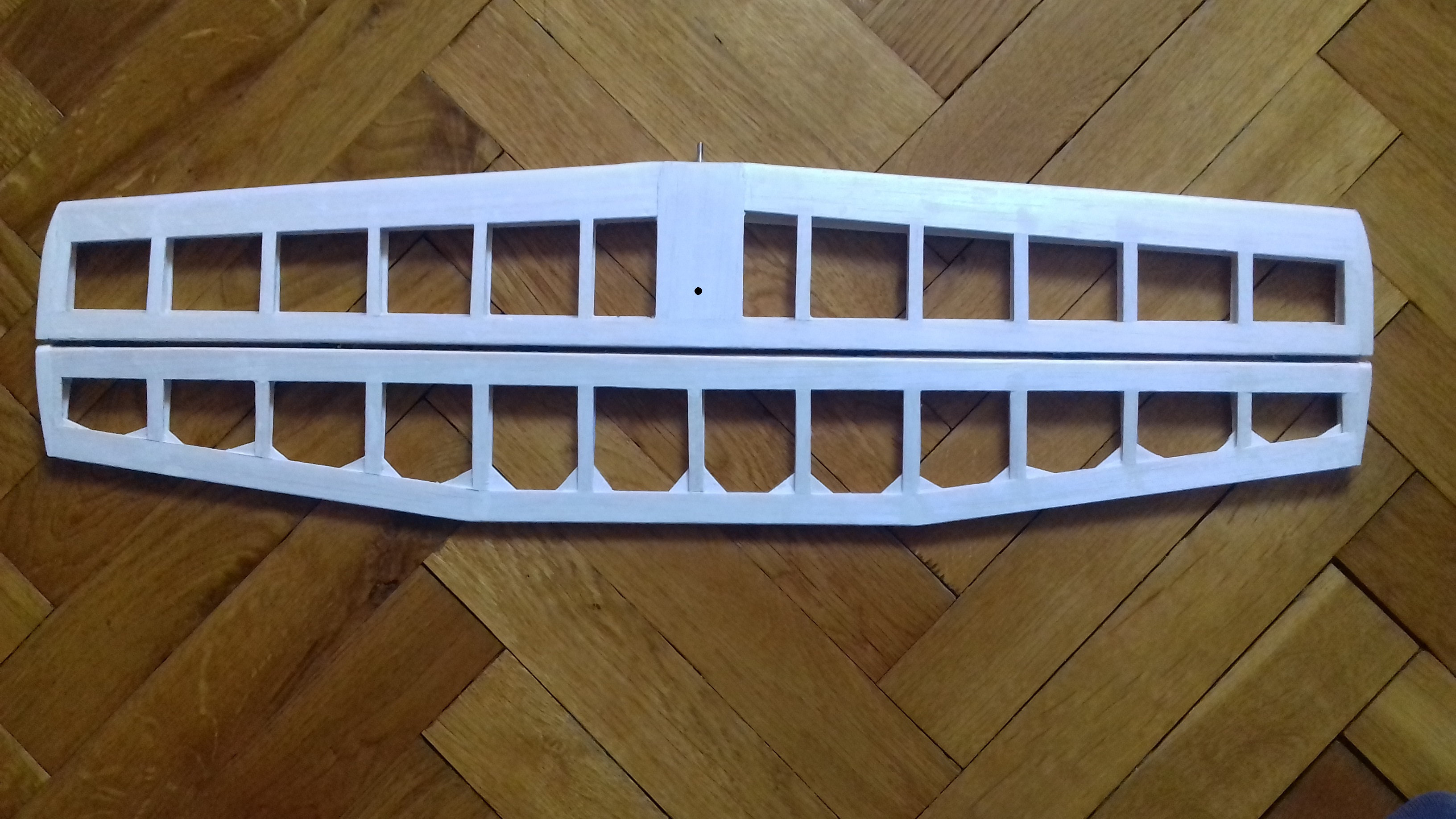

Minął tydzień, klei się. Ja p……….. :oops: Co teraz z tym zrobić? Aceton, szmatka i do roboty. Część usunąłem, część została. Na to przyszedł rzadki cellon. Dzisiaj patrzę. Jest w miarę twarde. Chyba da się to uratować :) Jak sobie to schło to wykonałem bloczek profili skrzydła i statecznik poziomy :)
