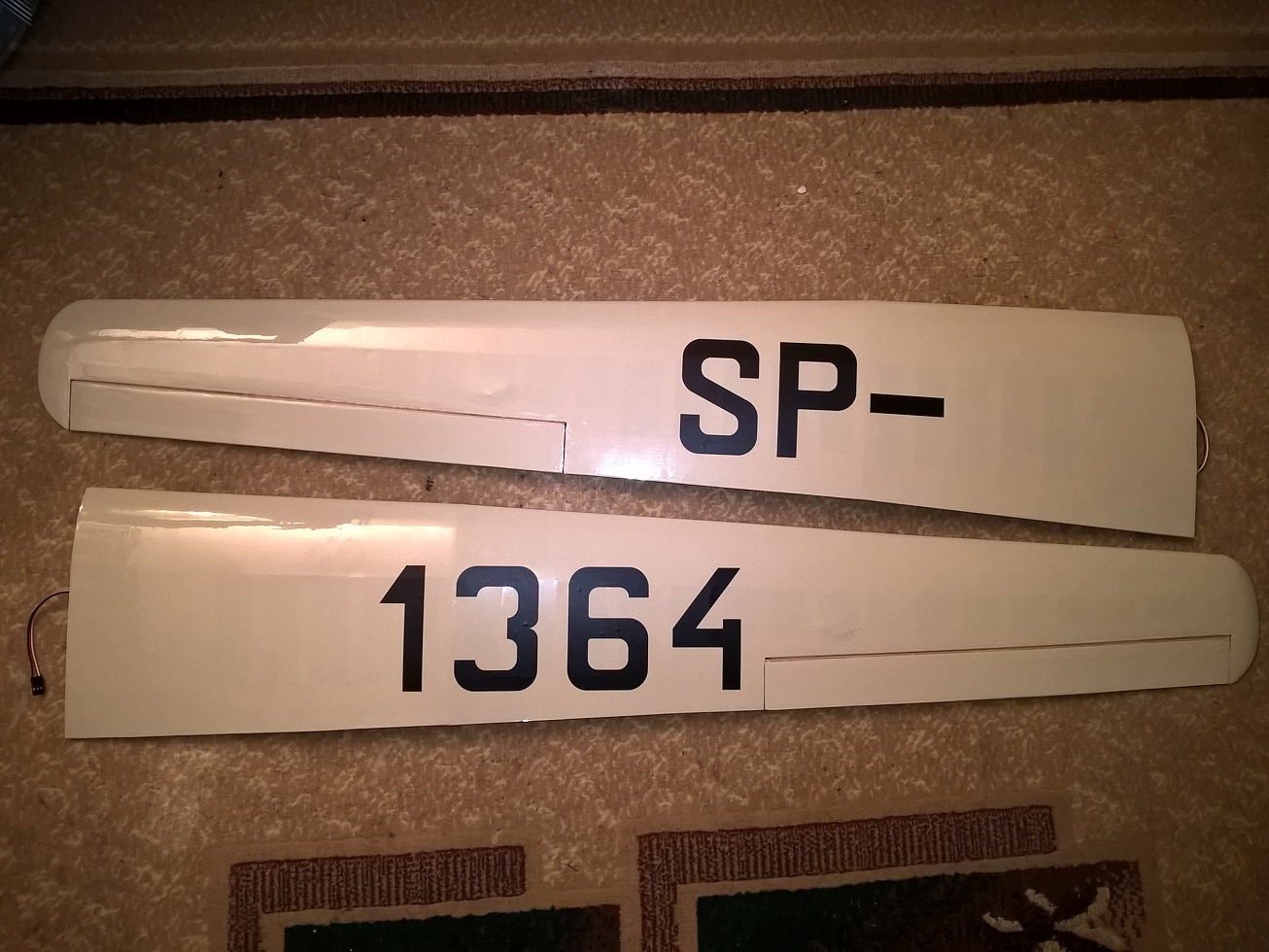

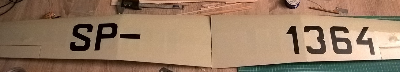

Znalazłem dziś chwilę i okleiłem SK.

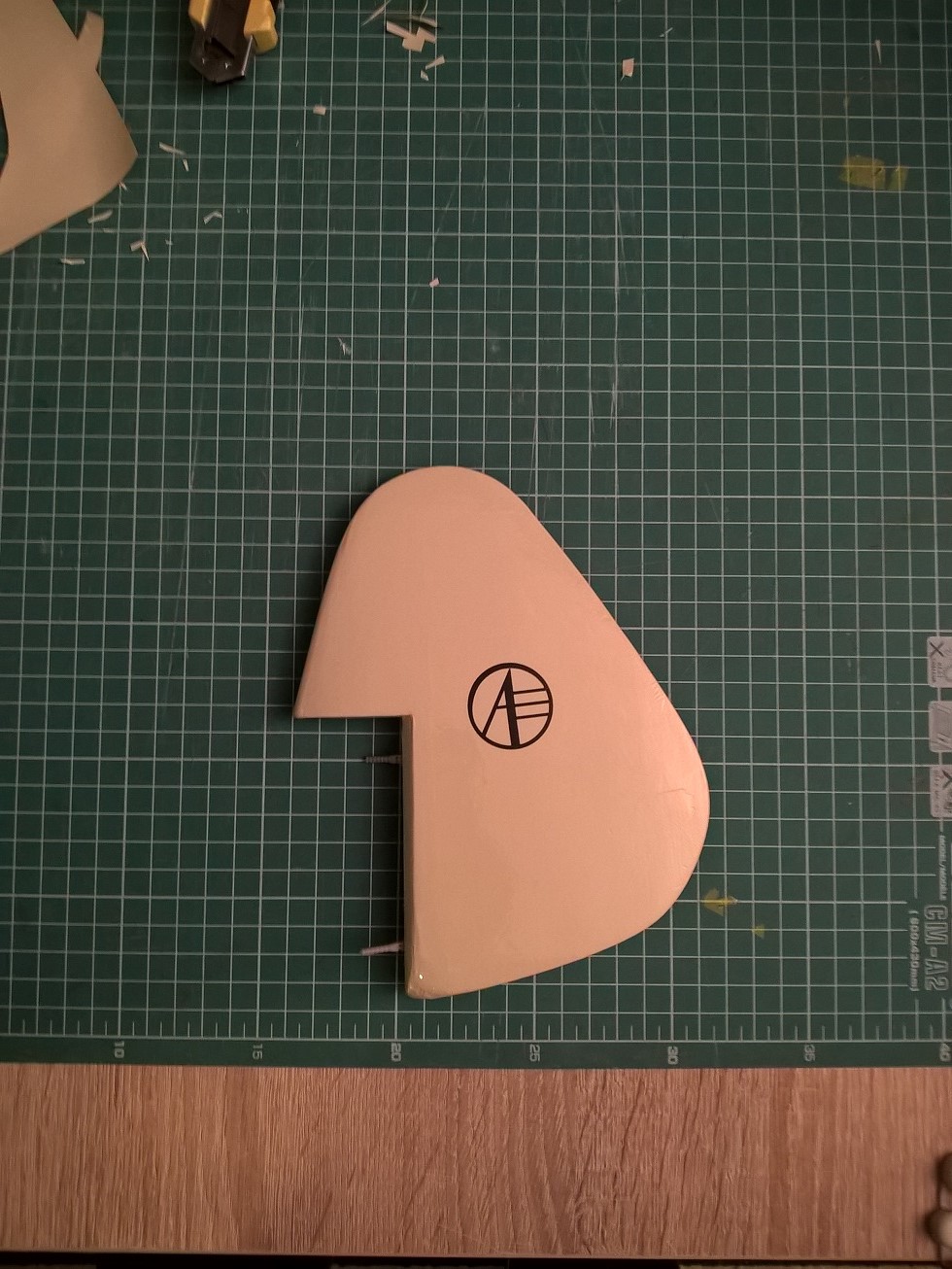

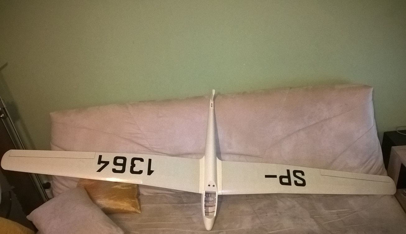

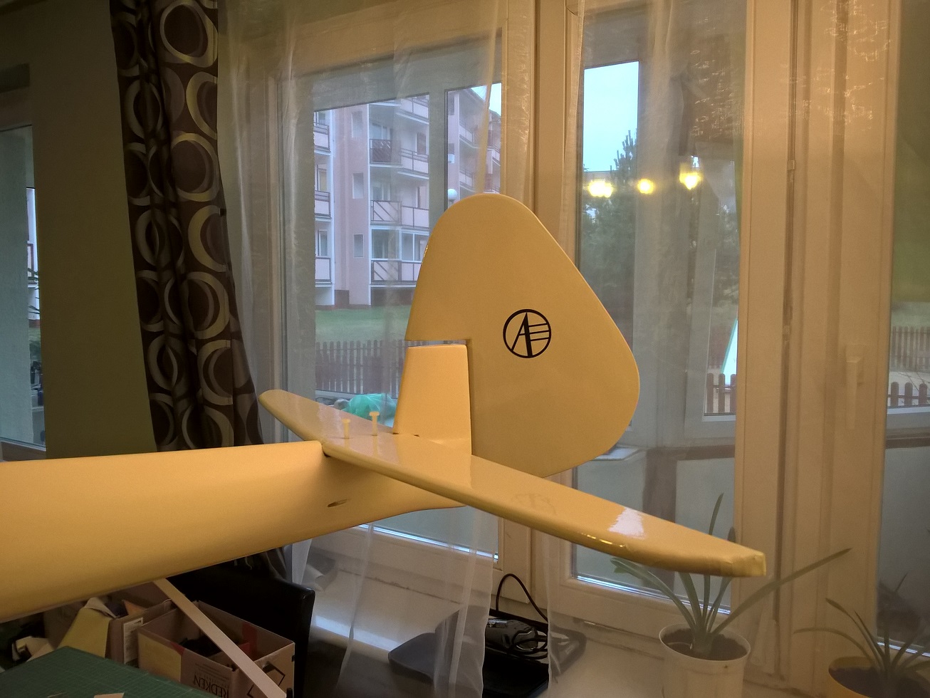

Orlik dostał nr. rejestracyjne :)
WP_20160314_22_07_12_Pro_40.jpg [ 164.98 KiB | Przeglądany 11239 razy ]

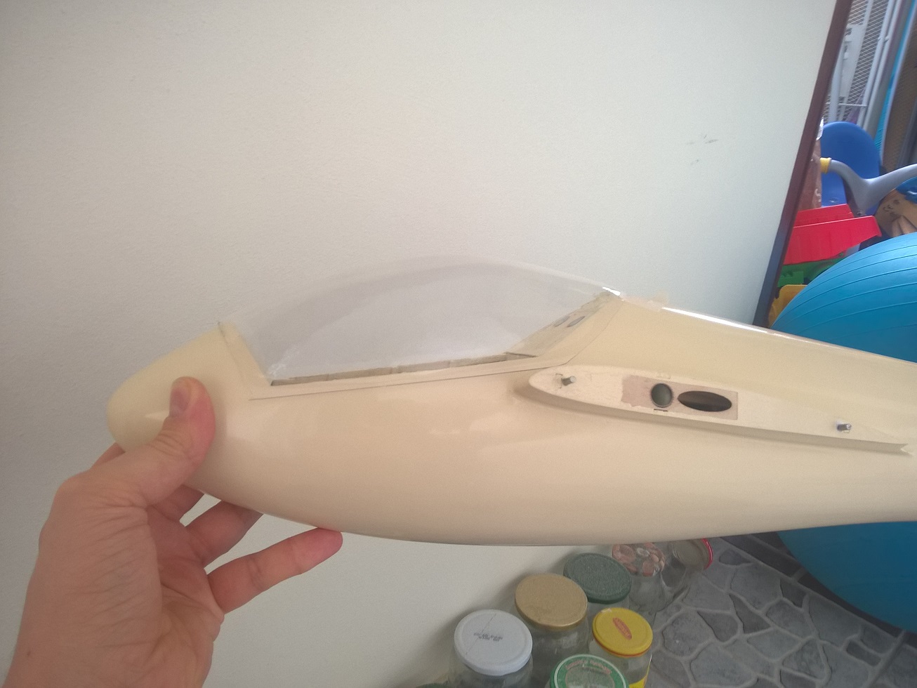

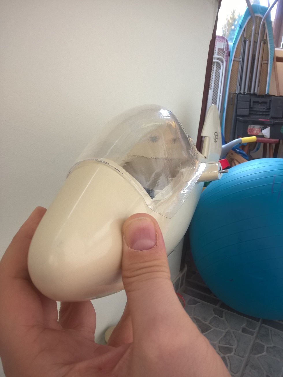

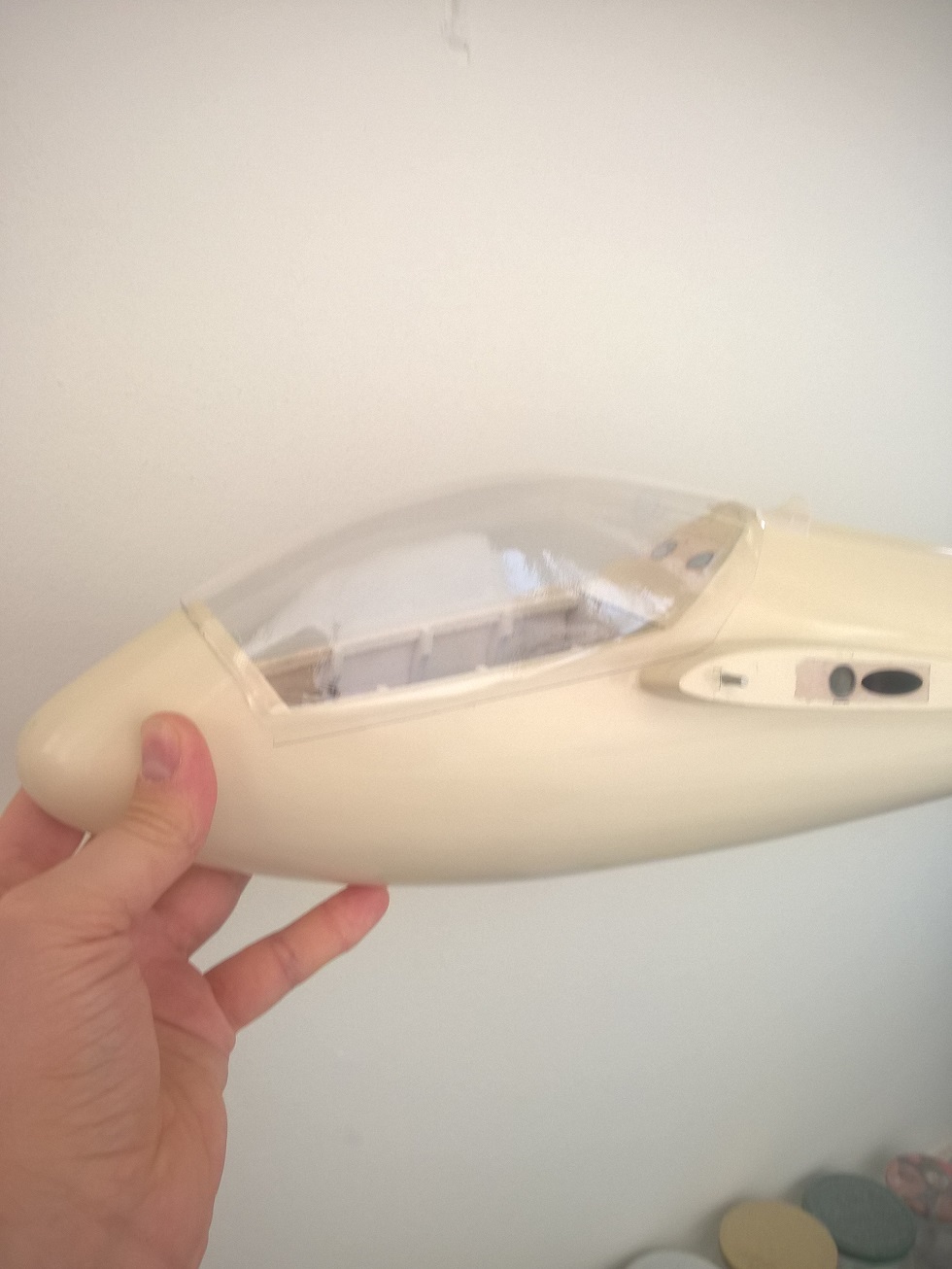

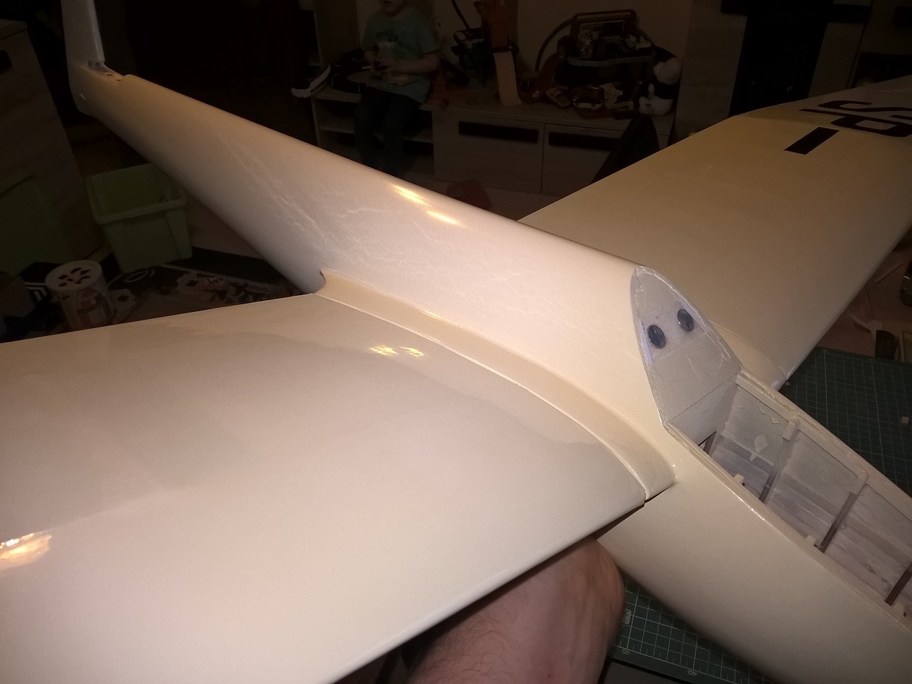

Odebrałem dziś kadłub od milo, lakierek jest piękny :D , dziękuję :)
Szybka przymiarka
WP_20160321_16_49_35_Pro_40.jpg [ 295.39 KiB | Przeglądany 11184 razy ]
WP_20160321_16_49_41_Pro_40.jpg [ 303.37 KiB | Przeglądany 11184 razy ]
Tutaj chyba najlepiej widać różnicę lakieru względem folii.
WP_20160321_16_49_56_Pro_40.jpg [ 355.09 KiB | Przeglądany 11184 razy ]
WP_20160321_16_54_19_Pro_40.jpg [ 362.55 KiB | Przeglądany 11184 razy ]
Zabieram się za kabinę :D :D

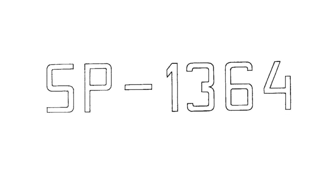

Bardzo ładnie ten modelik opracowałeś i wykonałeś. Kadłub znając możliwości „milo” to musi być malina. Lakiernictwo u niego to kolejna mocna strona. :lol: Aż zazdroszczę , bo w moim „Orliku” już tak fajnie nie wyszło . Trudno Twojemu modelowi cokolwiek zarzucić. W pierwszej wersji chciałem tez zrobić „Orlika Olimpijskiego”, ale po co na forum dwa takie same? Mam tylko jedyną uwagę . Literka „S” w znakach rejestracyjnych nie jest z tej epoki. ;) Wyglądała jak poniżej. W sumie niewiele to zmienia bo i tak jest super!

Dzięki :) starałem się, mam nadzieję, że Orlik odwdzięczy się dobrymi własnościami lotnymi. :D
Faktycznie :shock:, nie wiem czemu to przeoczyłem. Będzie do poprawy, ale pewnie po oblocie, przy okazji robienia oznakowania do Puchacza :)
Nie do końca jest prawdą co do epoki.
Owszem, są zdjęcia Orlika z takim krojem liter, nawet ten egzemplarz właśnie, ale nie dotyczy to wszystkich znaków rejestracyjnych na szybowcach, a nie chciałbym aby zostało zapamiętane, że w latach 30-tych tylko takie oznaczenia obowiązywały.
Trzeba sprawdzać zanim się namaluje.

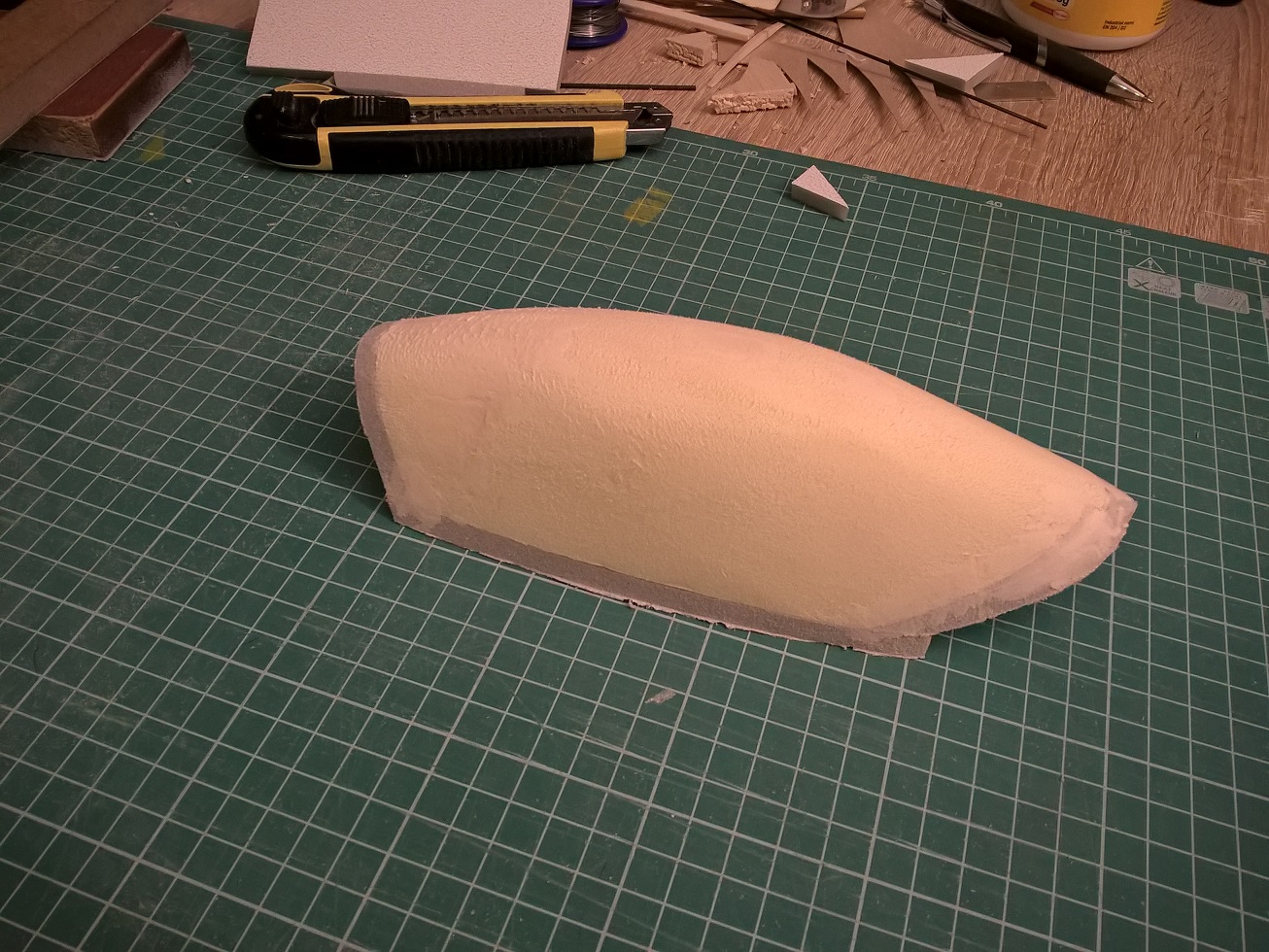

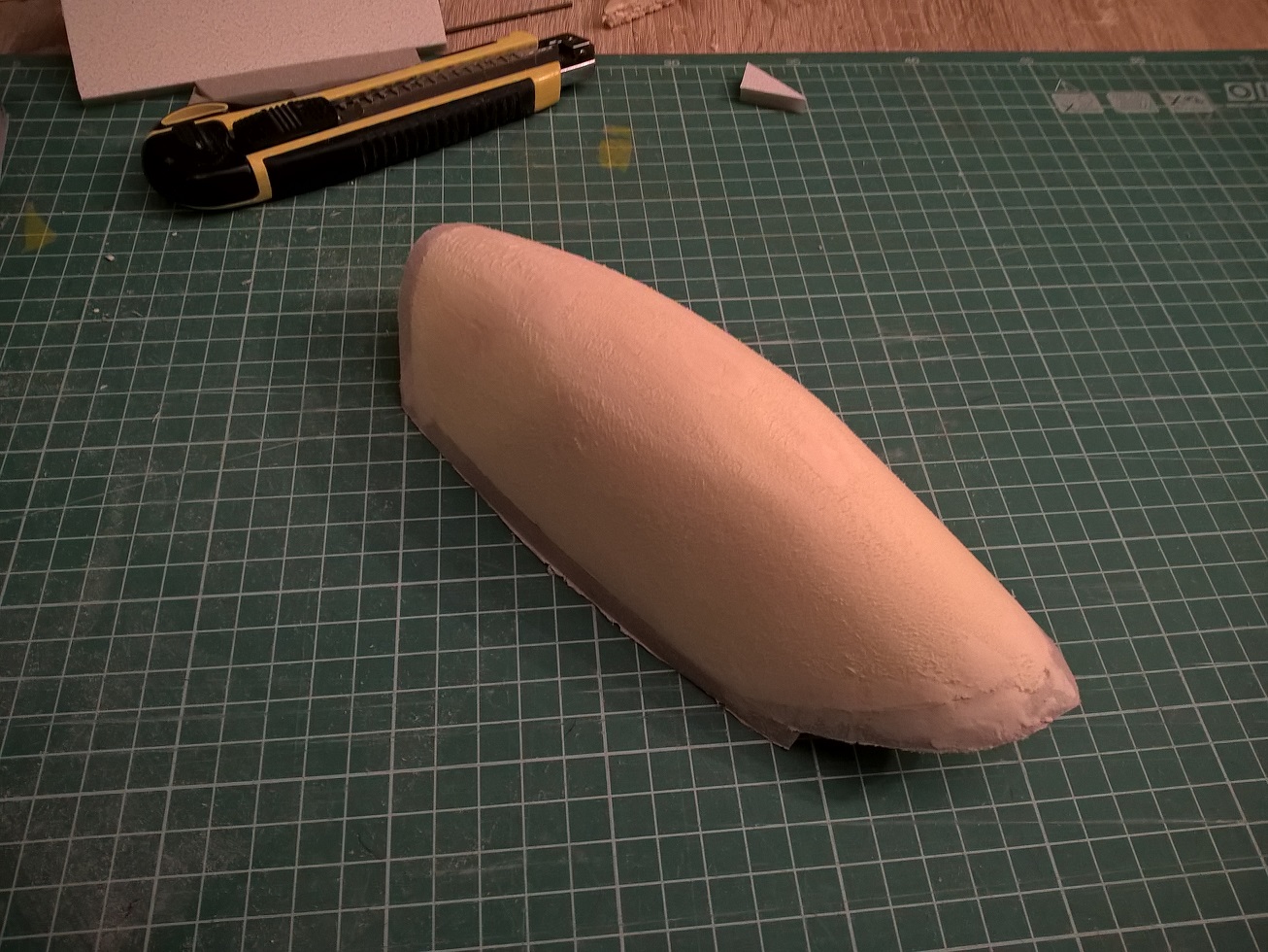

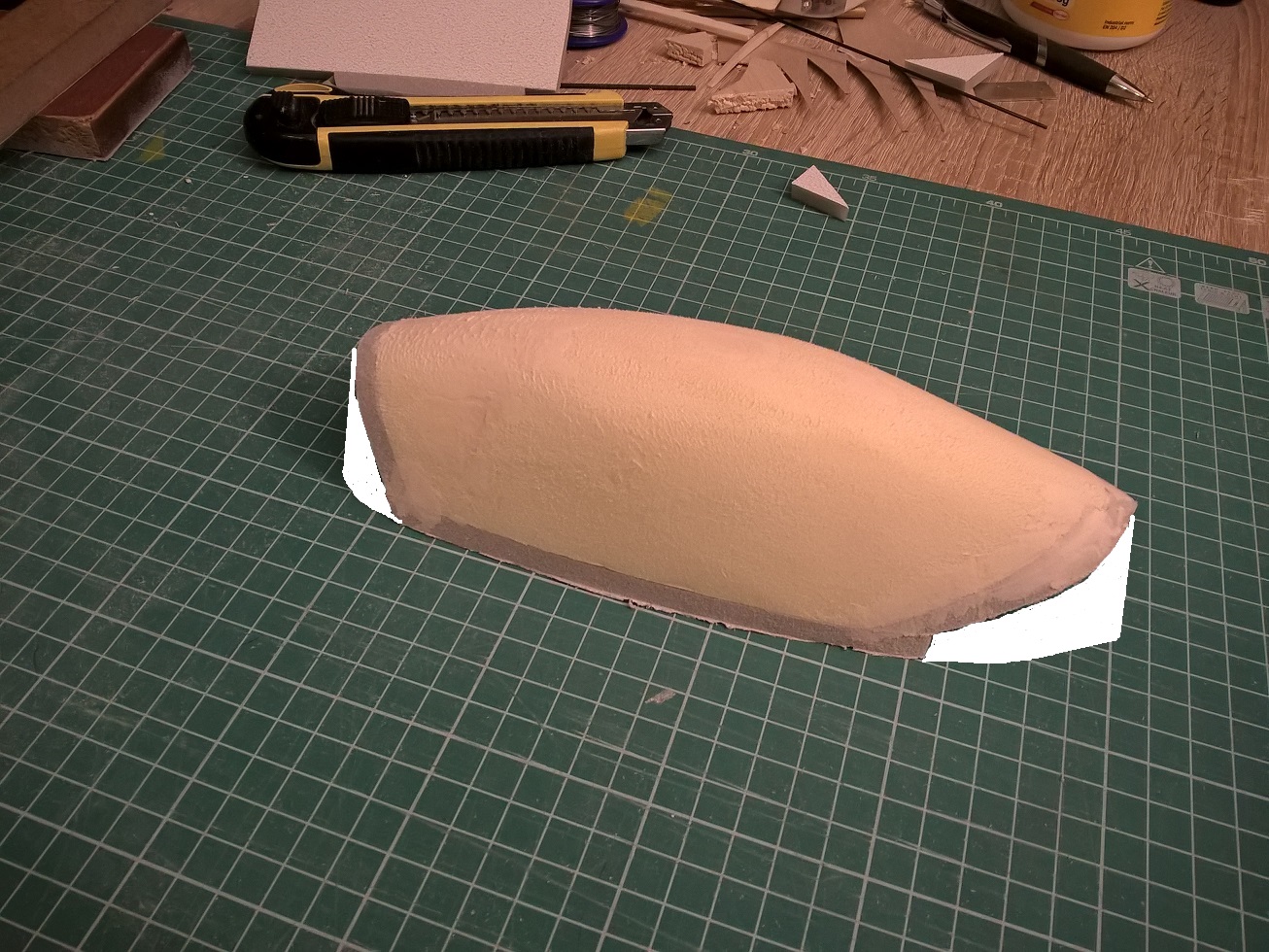

Kadłub jest więc pora na dopasowanie kopyta na kabinę.
Było ono już wyszlifowane do obrysu. Jedynie sprawdziłem, że wszystko się zgadza.
Uzupełniłem ubytki i zrobiłem naddatki. Właściwe kopyto to żółty styrodur.
WP_20160321_19_05_28_Pro_40.jpg [ 553 KiB | Przeglądany 11097 razy ]
WP_20160321_19_05_47_Pro_40.jpg [ 470.24 KiB | Przeglądany 11097 razy ]

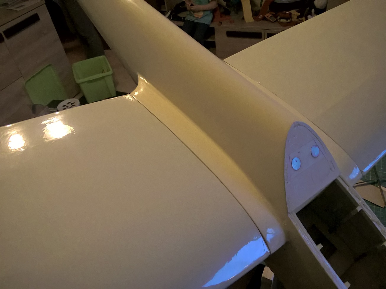

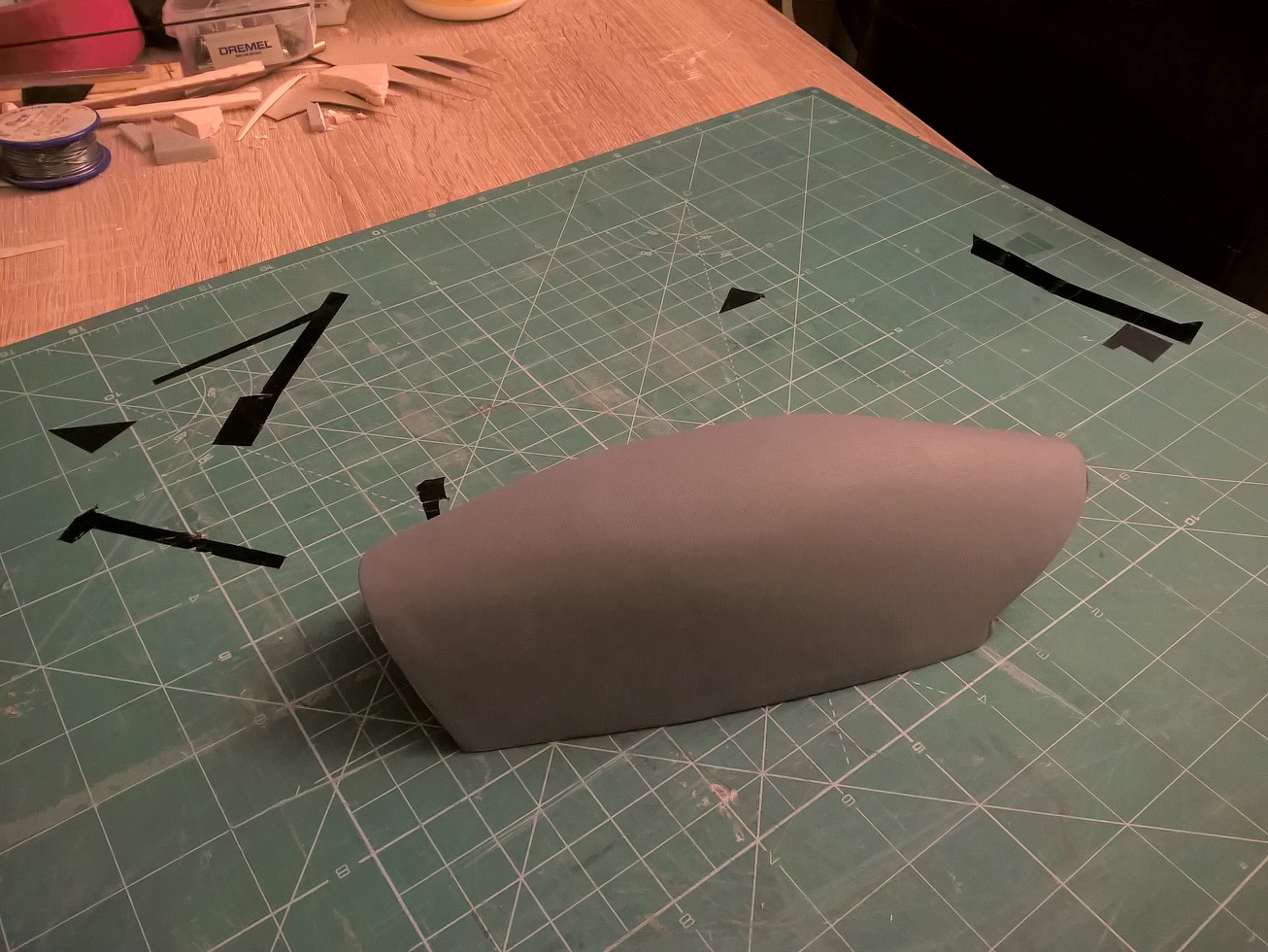

Na to poszły 3 warstwy tkaniny 110gram, do laminowania standardowo żywica L285.
Żywicę lekko przeszlifowałem i dałem 2 warstwy 1K Primer Filler.
WP_20160322_21_13_27_Pro_40.jpg [ 450.86 KiB | Przeglądany 11097 razy ]
Dziś zabrałem się za tłoczenie, wyszło dobrze, super i w ogóle.... tylko źle, że nie wyszlifowałem ponownie kopyta :lol:
Mam fakturę tkaniny na owiewce temat do poprawy ;) :lol:

Jak będziesz robił następne kopyto w przyszłości, to zadbaj aby jego kształt naddatkiem wyprowadzić do podstawy. Nie ma zaburzeń w podciśnieniu i lepiej układa się materiał na kopycie. Sprawdzone! ;) Podpowiedział mi to "zawodowy tłoczasz" z PFM.

Jak będziesz robił następne kopyto w przyszłości ,to zadbaj aby jego kształt naddatkiem wyprowadzić do podstawy. Nie ma zaburzeń w podciśnieniu i lepiej układa się materiał na kopycie. Sprawdzone! ;) Podpowiedział mi to "zawodowy tłoczasz" z PFM.
Powierzchnia kopyta musi być wyprowadzona trochę lepiej jak na karoserii Mercedesa! Totalny błysk! :lol:
Dzięki za rady :D
Tak zrobię następnym razem, ...dzięki tym prostym krawędzią kopyto nie powinno się tak zakleszczać :)

Akurat w większości szybowce „Orliki” miały literkę „S” w wersji z prostym ramionami.
Przypuszczam, że takie szablony po prostu ktoś w wytwórni przygotował.
Nie tylko S jak w RWD bywało zakręcone, ale często jego "poprzeczka" była nie pozioma, a skośna. Dotyczy to również różnego kroju cyfr.
Dla tego jeszcze raz piszę, aby sprawdzać bo nie było żelaznej reguły.
Gdy nie ma zdjęcia konkretnego egzemplarza najprościej jest szukać innych zdjęć samolotów/szybowców z tej samej wytwórni.
