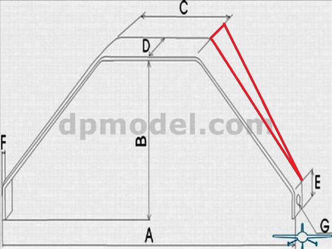

Podwozie na zdjęciu jest od modelu Super Cub 25e ARF e-Flite
Też ciężkie i na dodatek egzemplarz jaki nabyłem krzywo pospawany :(
Cena zestawu wraz z dostawą około 25 euro :(
Może warto rozważyć zakup gotowego podwozia dostępnego w Polskich sklepach ?
ot choćby takich :
https://modelemax.pl/pl/glowne/3115-pod ... 20mm-lp425
lub
https://modelemax.pl/pl/glowne/3114-pod ... 50mm-lp430
Co do prześwitu to czy nie jest zbyt mały?
Jaki rozmiar śmigła przewidujesz ?
Pozdrawiam - Krzysztof
Było rozważane i to bardzo dogłębnie. Niestety, żadne podwozie nie pasowało. Oczywiście porównując z oryginałem. Nadmienię, że kadłub w tym miejscu ma ok 180 mm szerokości, a same golenie to trójkąt u góry 75 mm na dole ok 20 mm. Można zastosować gotowe ze sklepu, ale model wyglądał by wtedy nienaturalnie a może nawet śmiesznie ;) . Brałem pod uwagę nawet rozcięcie takiego gotowego podwozia, ale kompletnie nie było podobne do tego co chcemy. Zdecydowałem więc, że wykonam nowe pasujące do modelu.

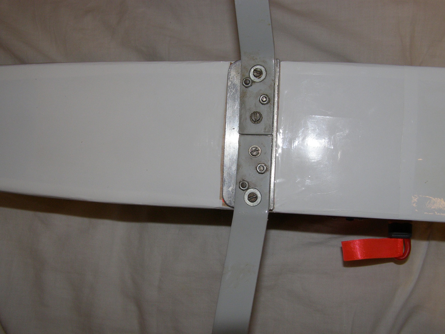

Post: 1 paź 2020, o 14:30
Posty: 837
Za te pieniądze miałbyś eleganckie podwozie które proponuje Krzysiek. Ja tylko dodałem element z 3 mm balsy laminując go obustronnie tkaniną ;) . Tak zrobiłem w moim leciwym Jaczku. Każda blacha o tej szerokości będzie ciężka. Można też zrobić to ze stalowego drutu owijając połączenia miedzianym i polutować. Środek wypełnić laminatem.
WymPodwDP.jpg [ 80.87 KiB | Przeglądany 15967 razy ]
Możesz śmiało ciąć aby uzyskać te 180 mm. Moje podwozie od trenerka dużo przeszło .Dopiero takie mocowanie i wzmocnienie kadłuba od wewnątrz zdaje egzamin :) . Aluminium nie nadaje się do tego. Tylko dobry dural. Płaskowniki w sprzedaży są wąskie. Trzeba więc poszerzyć w sposób opisany powyżej. Nie kosztem ciężaru.

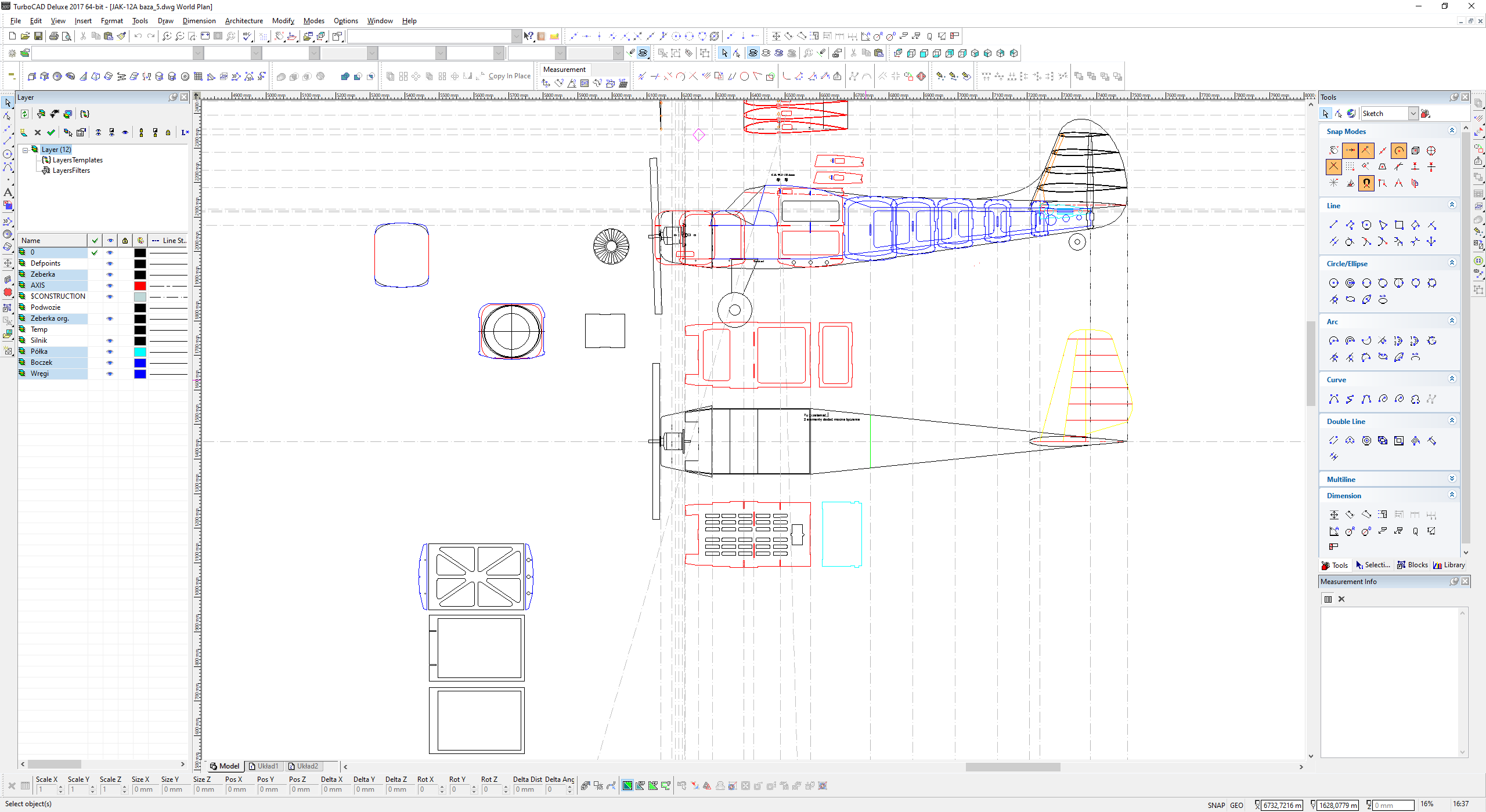

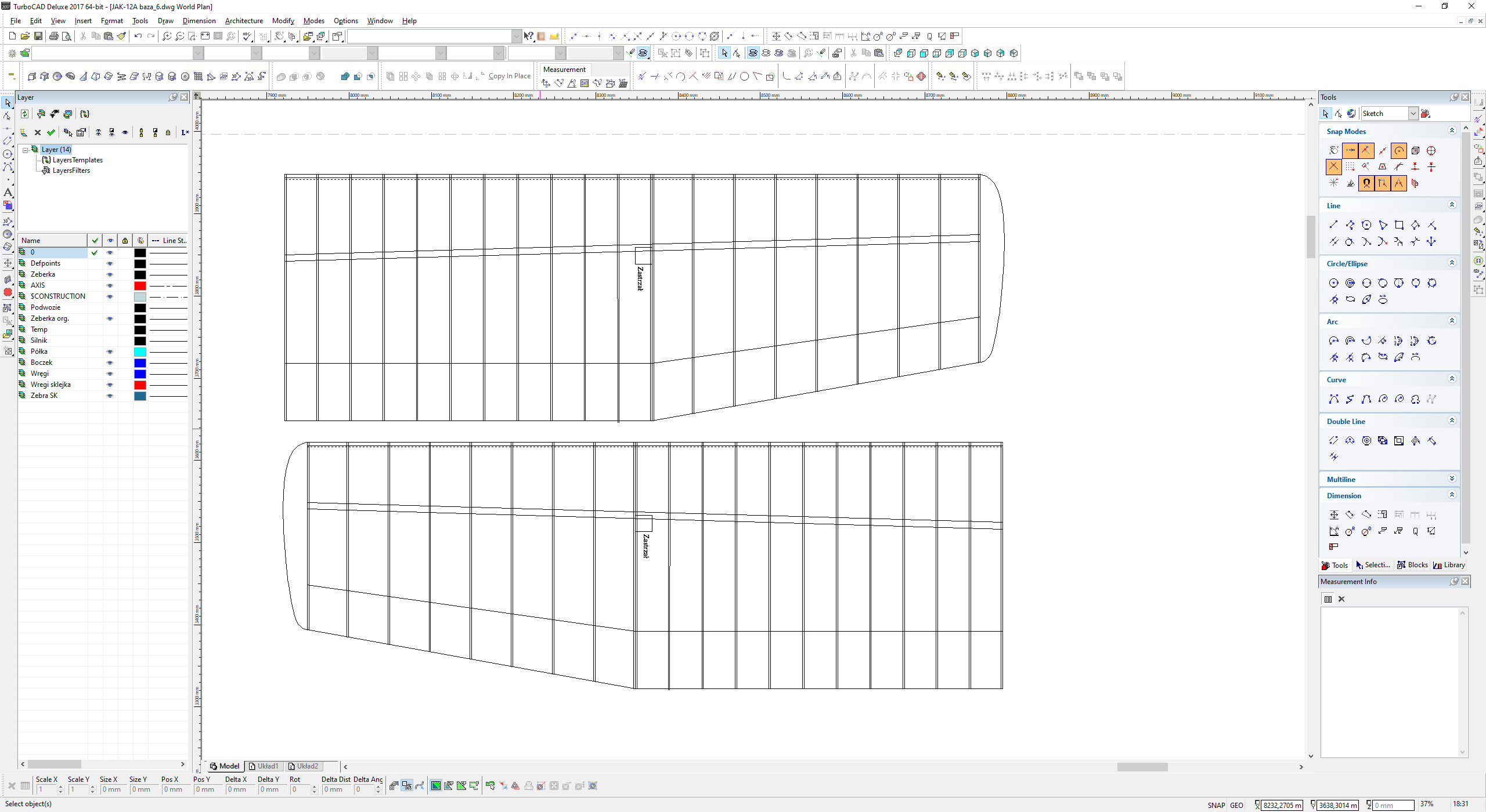

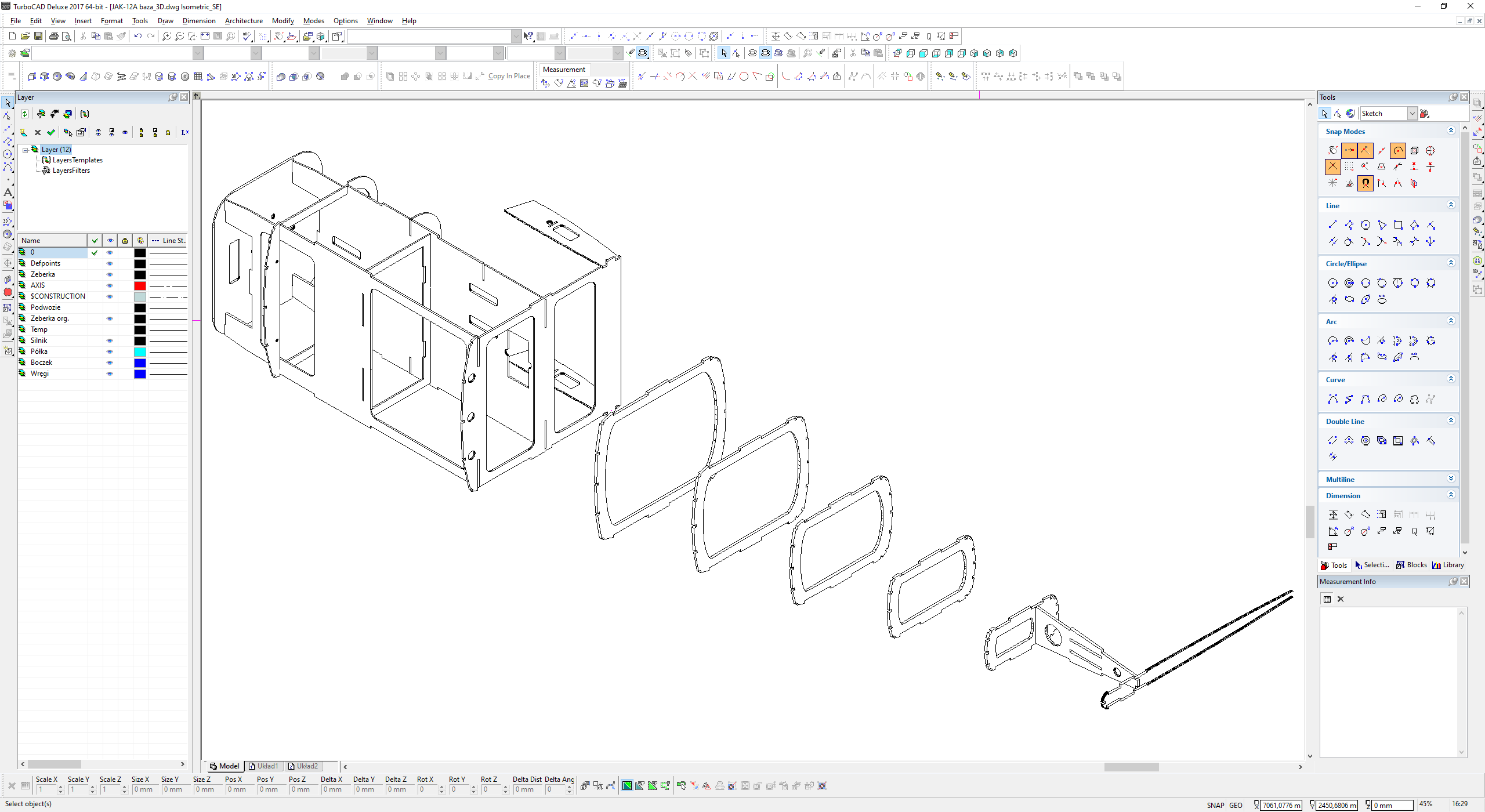

Post: 6 paź 2020, o 16:42
Czas edycji 17 godzin 40 minut.
JAK wygląda tak: ;)
5.png [ 178.37 KiB | Przeglądany 15851 razy ]
2.png [ 150.14 KiB | Przeglądany 15851 razy ]
3.png [ 164.01 KiB | Przeglądany 15851 razy ]
4.png [ 215.21 KiB | Przeglądany 15851 razy ]
Rendery poglądowe, nie ma na nich np. jeszcze jednej pół wręgi w centropłacie... chodziło raczej o sprawdzenie wpustów niż faktyczną prezentacje modelu ;)

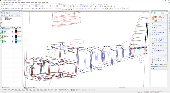

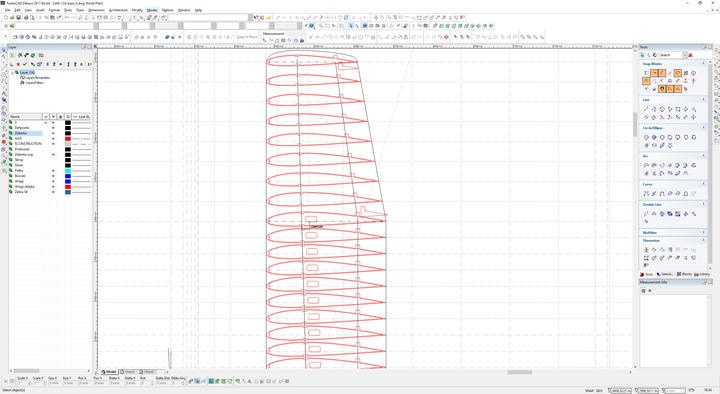

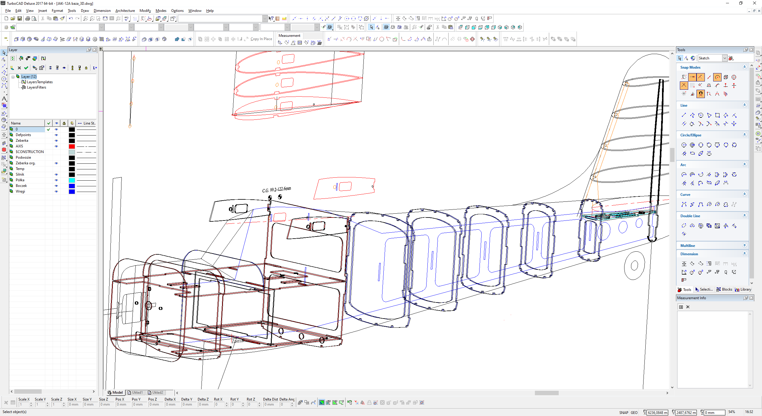

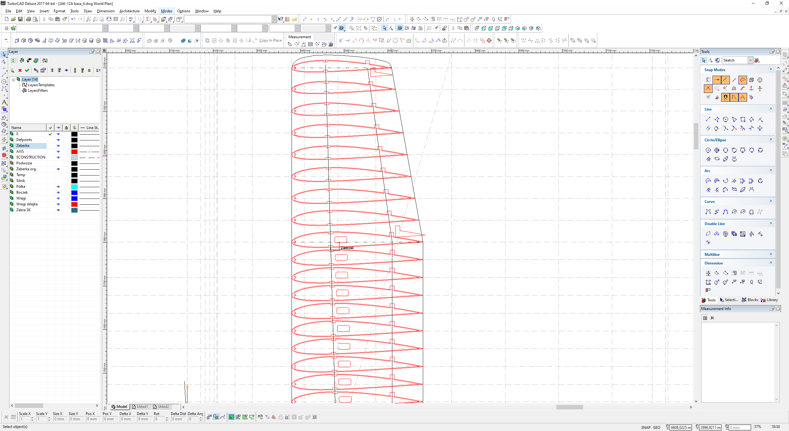

W zasadzie gotowe, brakuje stateczników ale tym zajmie się milo :)
Żebra w skrzydle ukończone, pojawił się rysunek montażowy.
4.png [ 172.41 KiB | Przeglądany 15686 razy ]

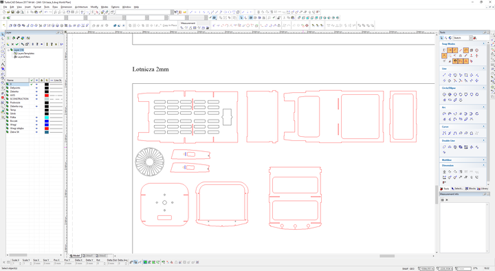

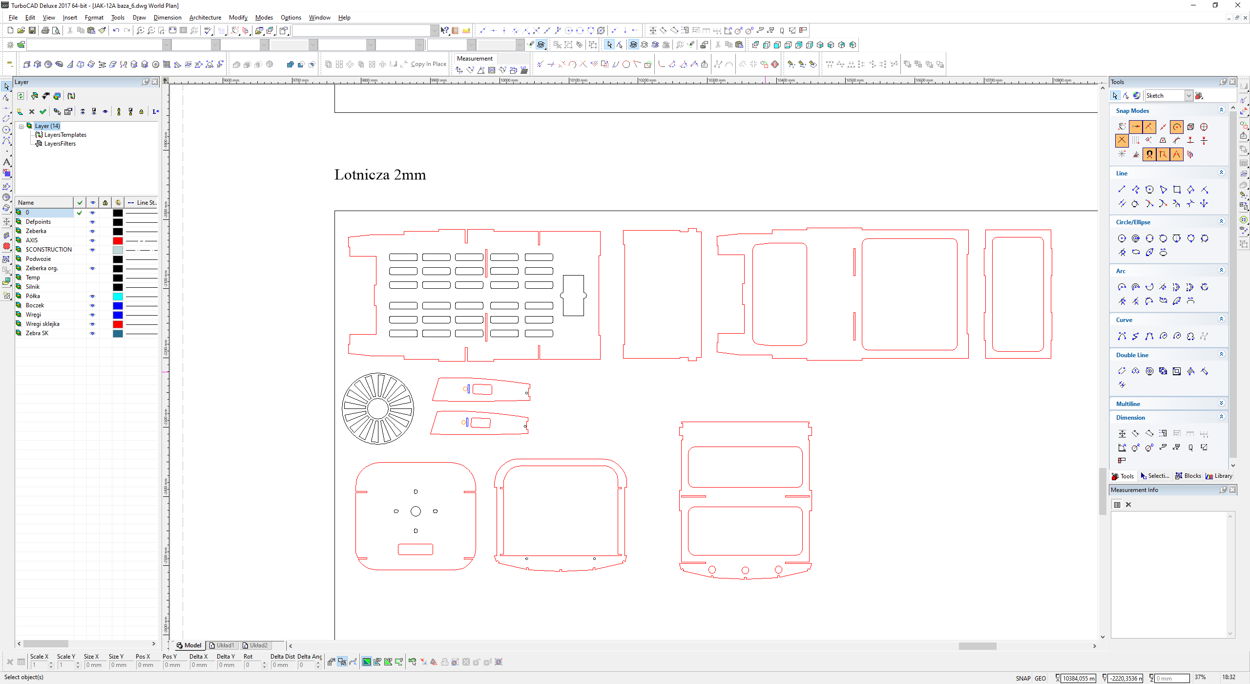

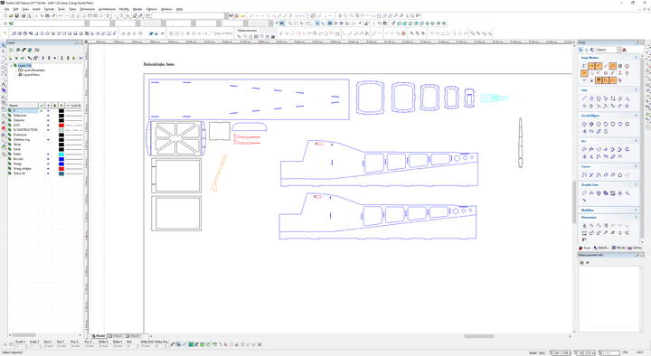

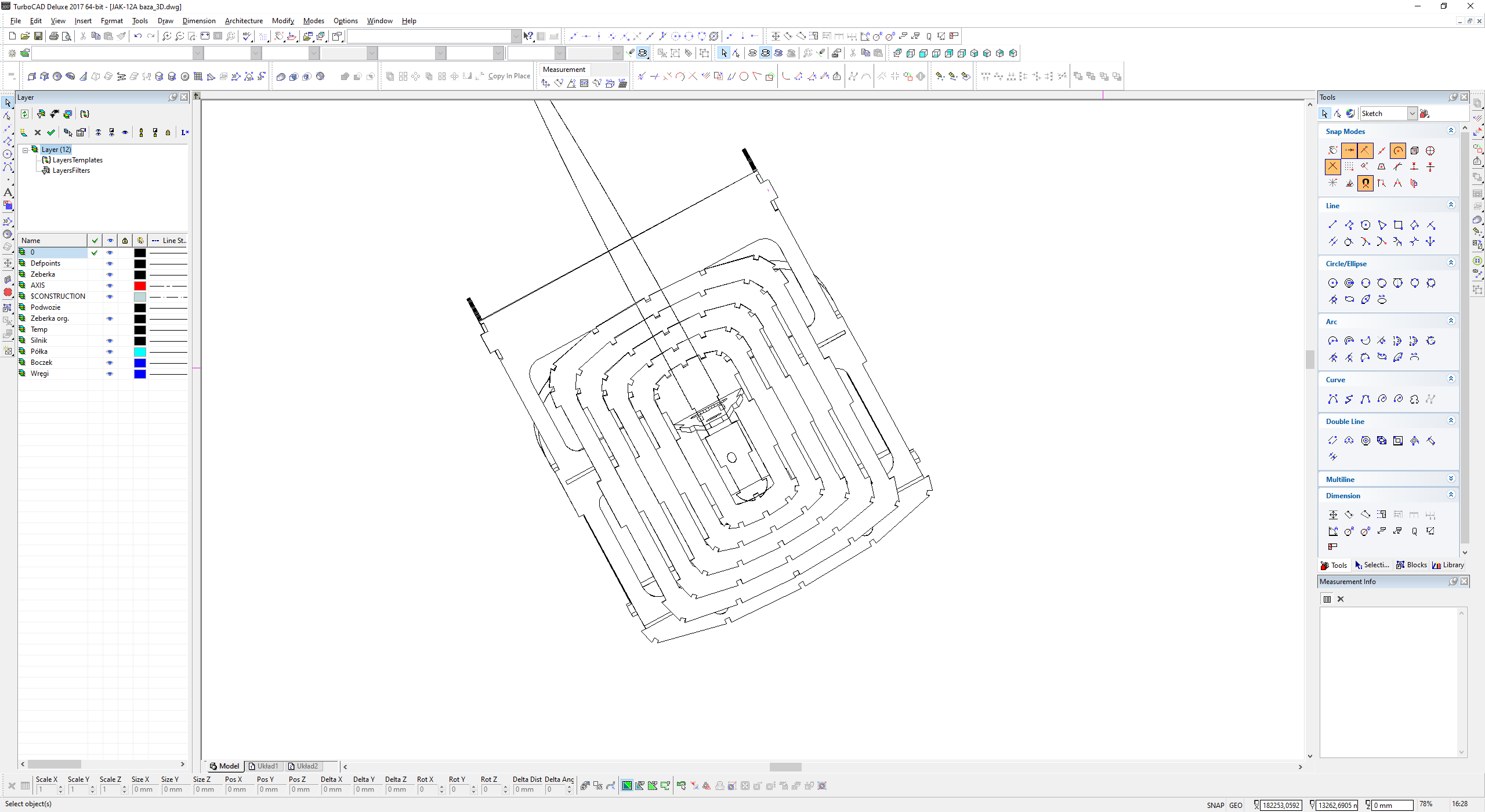

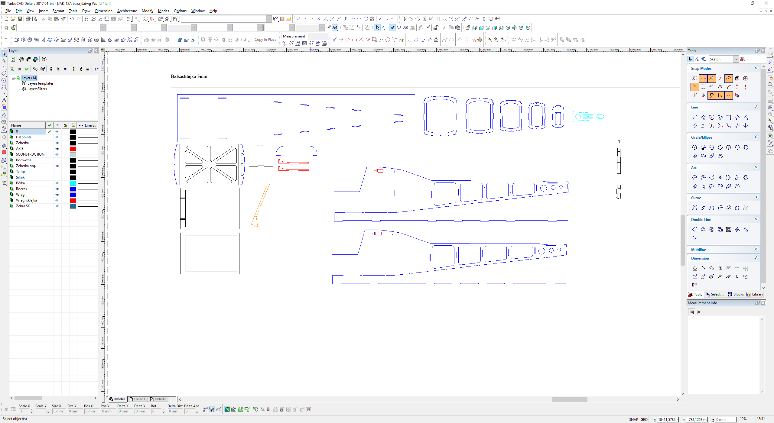

Kadłub rozrzucony po materiale, balsoskleja i sklejka lotnicza. Doszła listwa montażowa.
2.png [ 148.69 KiB | Przeglądany 15686 razy ]
3.png [ 144.84 KiB | Przeglądany 15686 razy ]
