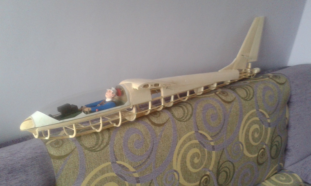

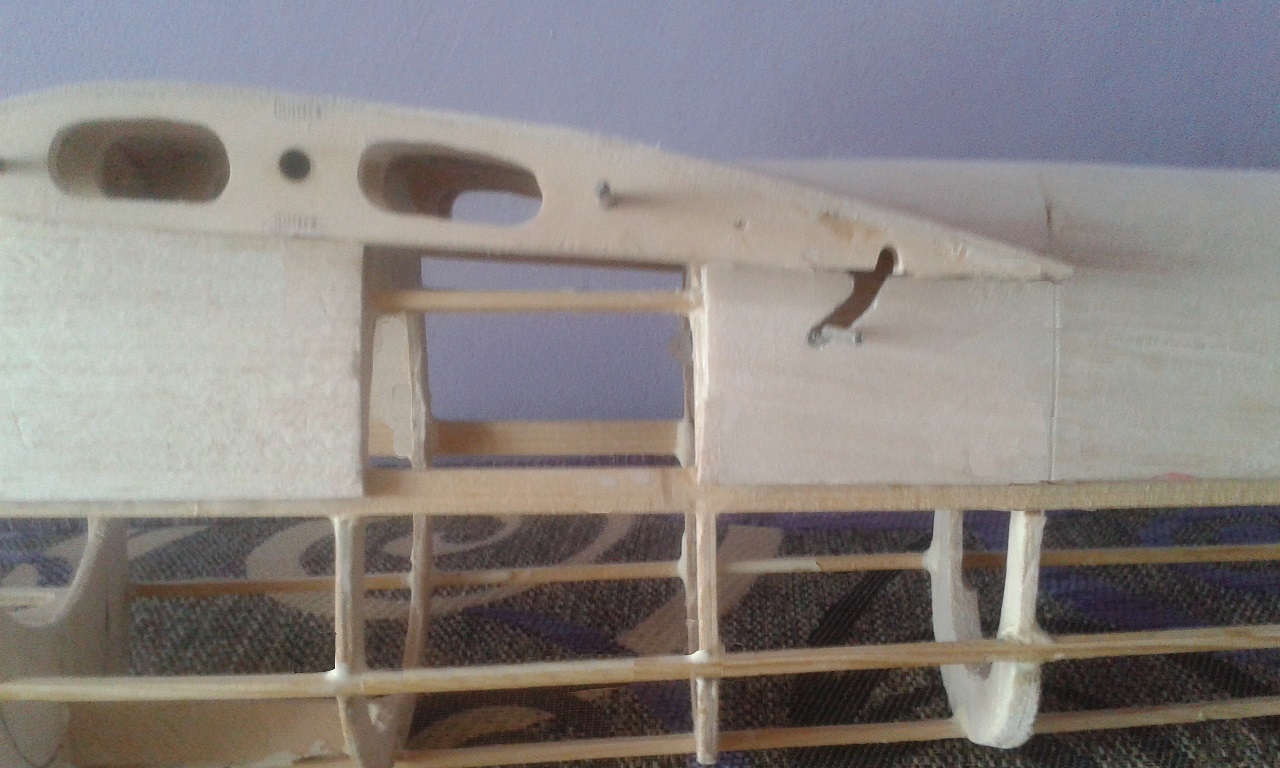

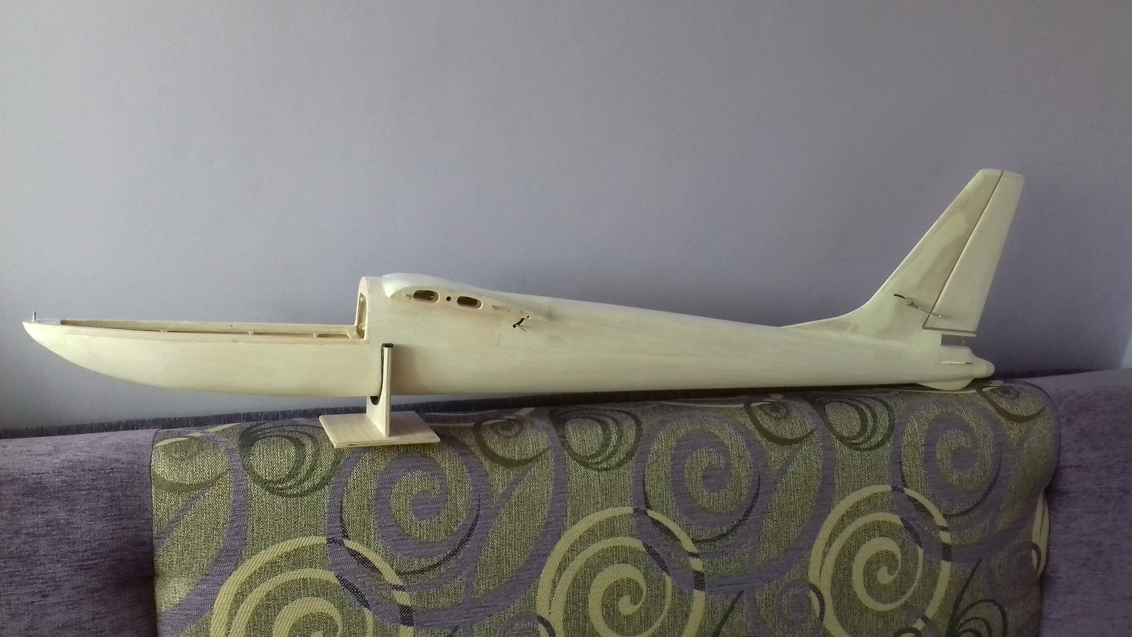

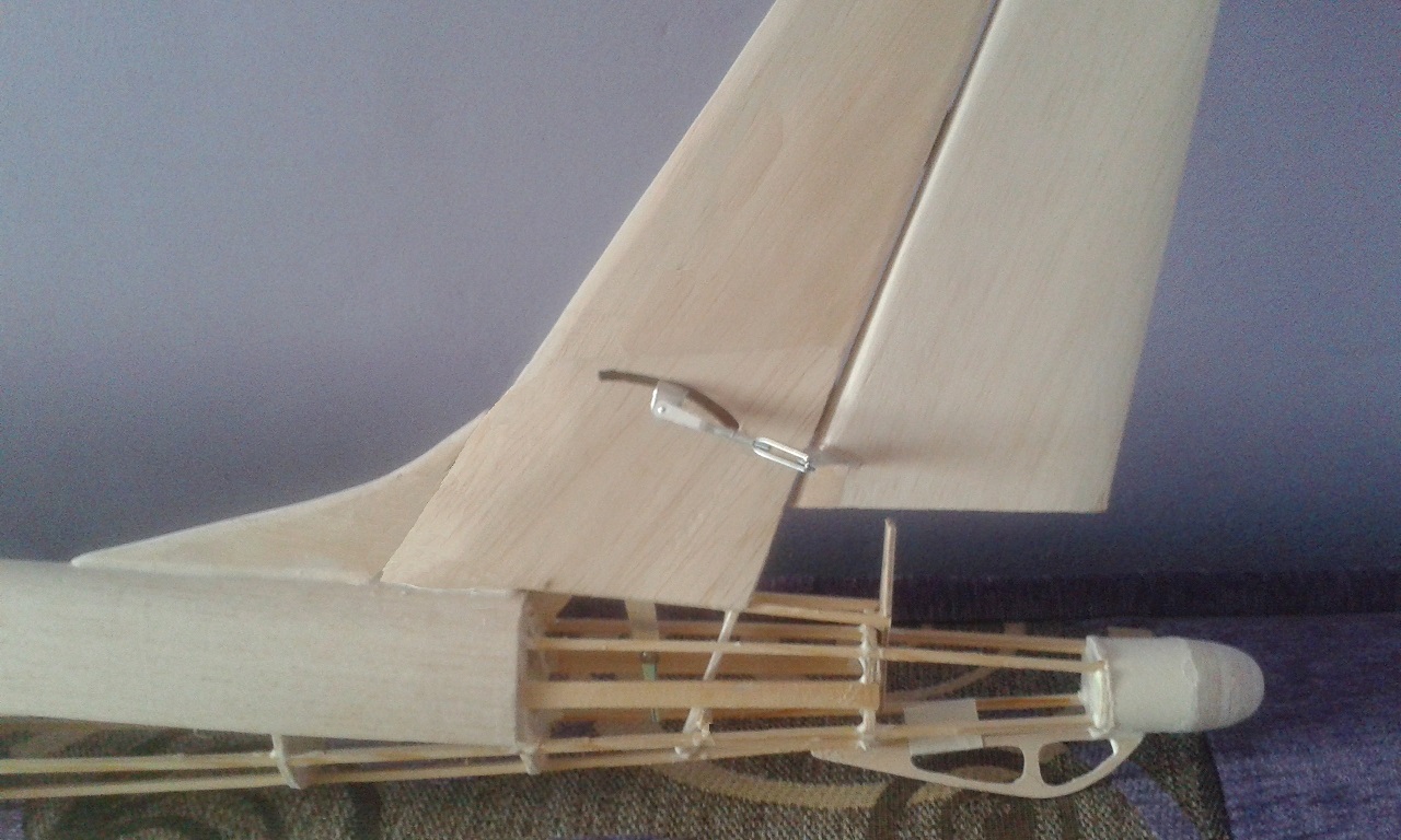

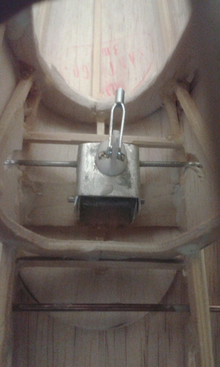

Do oblotu to jeszcze daleka droga. Kadłub został zmontowany na kiju od szczotki. :lol: Na razie prace nad kadłubem wstrzymane z braku bowdenów . Zanim resztę pokryje balsą muszę je najpierw wkleić. Z balsą też krucho. :( Trzeba wykonać zakup. Mechanizm do klap zamocowany oraz nowatorski sposób napędu steru kierunku. Nie wygląda to zbyt estetycznie ale najważniejsze, że działa :)

Dobrze wygląda :) jak ze sterowaniem steru kierunku, nie ugina się, nie ma luzów ?
Możesz zrobić zbliżenie na ten element ?

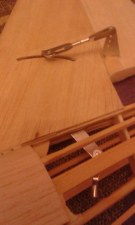

Czy generuje luzy? Spasowałem to maksymalnie. Raczej nic nie wyczuwam. Może po pewnym czasie powstaną. Jednak nie zamierzam często wachlować ogonem. To nie ryba.:lol:
Na foto wózek od klap i dźwignia steru kierunku.

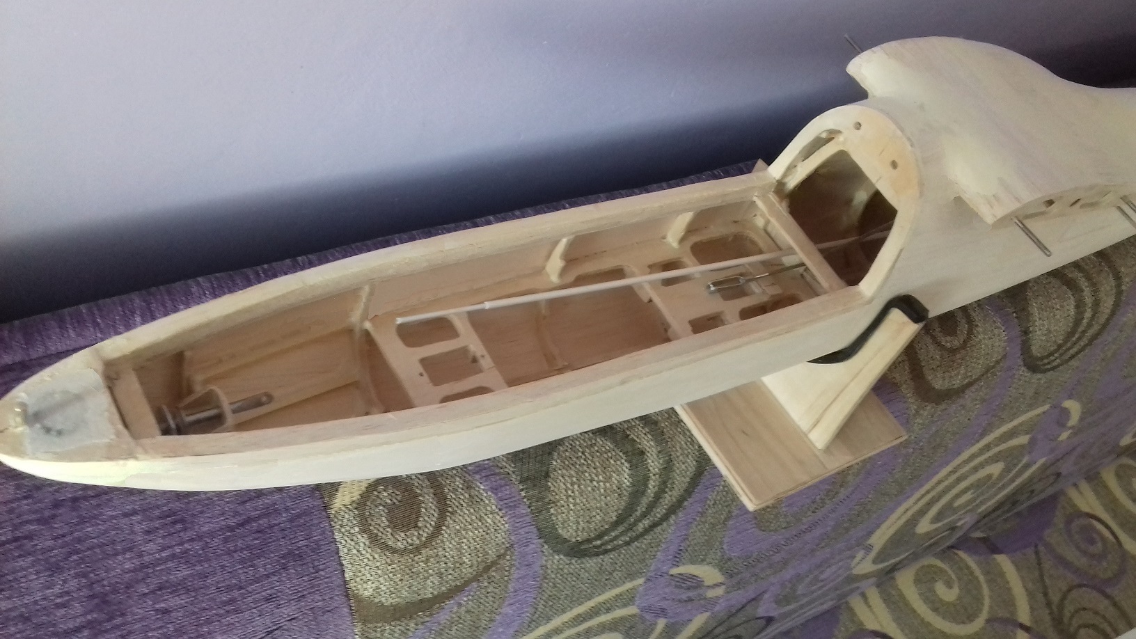

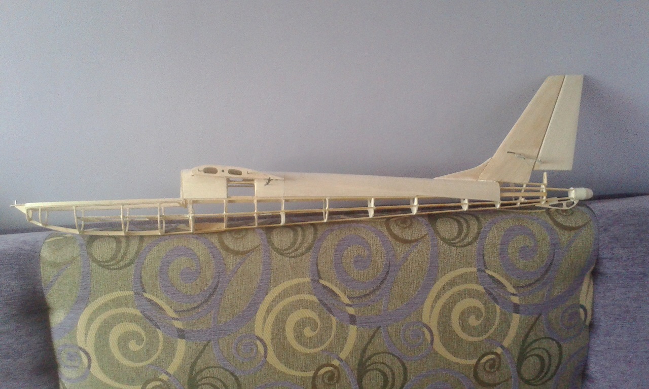

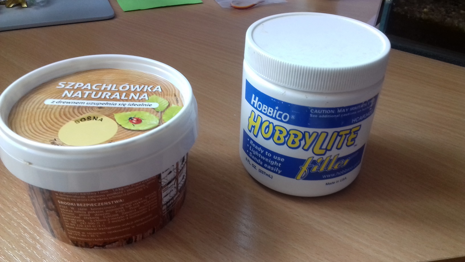

Kadłub oklejony. Wstępnie wyszlifowany. Trzeba po szpachlować tu i ówdzie ;) Kupiłem szpachlówkę TYTAN według sugestii milo. Nawet fajnie się z nią pracuje. Jednak jest ciężkawa. Do mniejszych dziurek stosuję super lekką HOBBYLITE. Mieszam ją dodatkowo z lakierem nitro. Wykonałem także zaczep do holownika. Wannę kabiny należałoby wzmocnić laminatem. Będę myślał jak to zrobić, bo jeszcze w żywicę się nie uzbroiłem :oops:

Pięknie, tylko przymiarki z kabiną mi brakuje ;) :lol:
