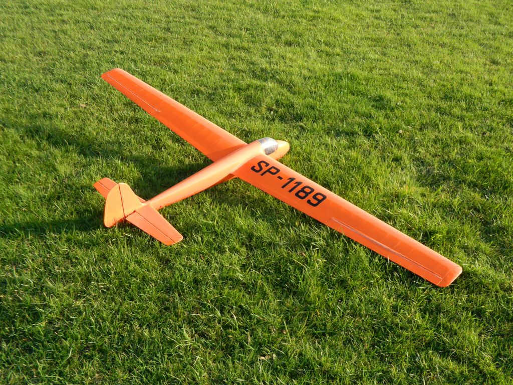

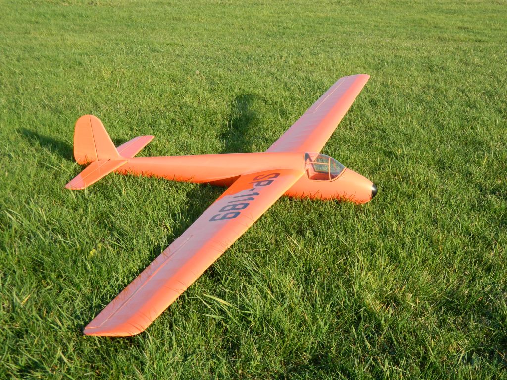

Tak na marginesie, oblot pierwszej wersji odbył się prawie dokładnie 4 lata temu, w listopadzie 2015 roku, jak ten czas szybko płynie. Dwie fotki z płyty lotniska w pełnym, jesiennym słońcu.

Gratulacje! Istotnie, model pięknie się prezentuje na murawie (ach ten pomarańcz ;) ) :)
Pozdrawiam, Stefan
Post: 23 lis 2019, o 16:18
Gratuluję udanego oblotu! :)
Popieram przedmówcę, pięknie wygląda na murawie lotniska :D
Post: 23 lis 2019, o 16:42
Gratulacje. Gdyby nie wysoka trawa można by pomyśleć że to oryginał.

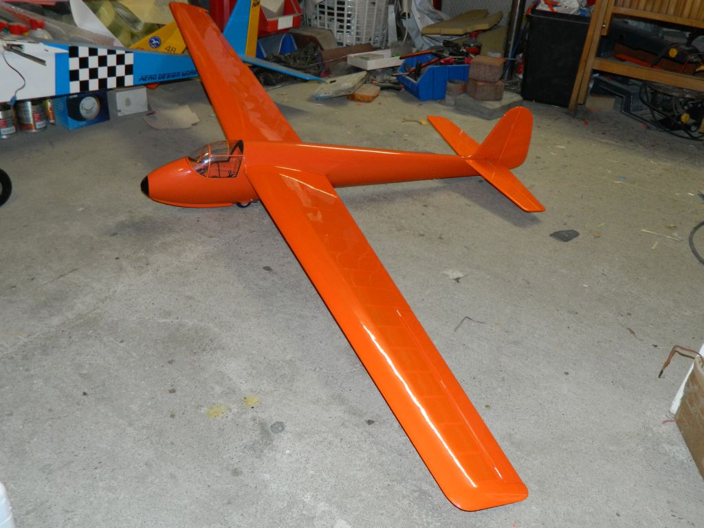

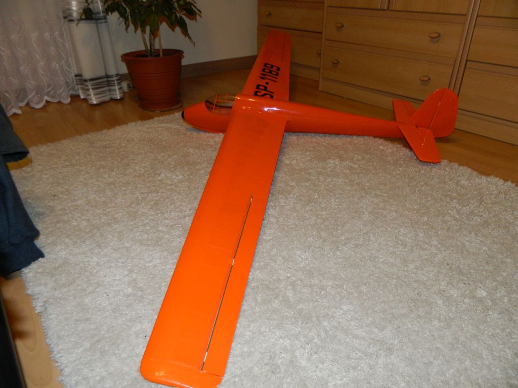

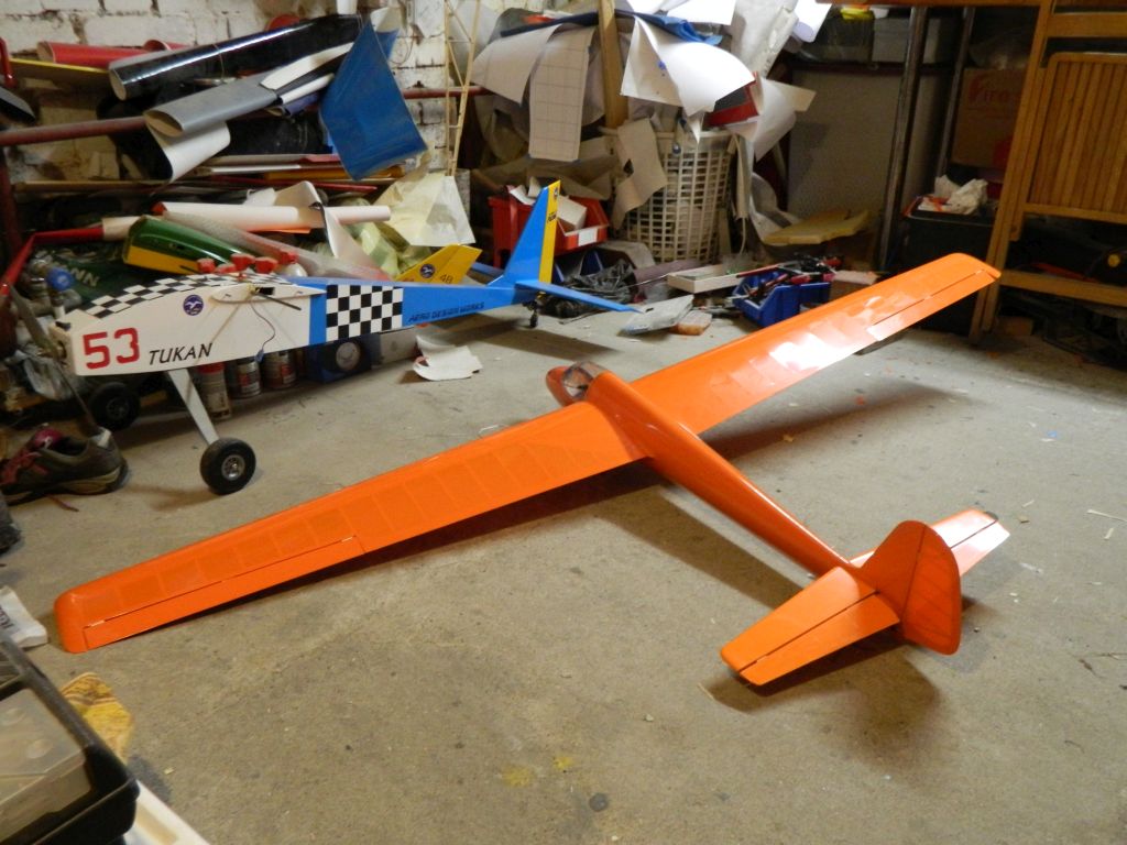

Dzisiaj zakończyłem oklejanie drugich skrzydełek. Trochę mniejsze /rozpiętość/ bardziej pasujące proporcjami do reszty modelu. Płaty okleiłem folią Orange Oracover /ral 2004/ . Po kilku latach stosowania chińskiej folii z hk dzisiejsze oklejanie było relaksem :o :lol: . Subiektywnie oceniam że jest lepszej jakości i lepiej się okleja. Jest lekko transparentna i wygląd powierzchni jest bardziej naturalny, tak mi się wydaje ;) . Zostały do zamontowania serwa i cała reszta niezbędna do oblotu.
DSCN5116.jpg [ 169.83 KiB | Przeglądany 15719 razy ]
DSCN5117.jpg [ 179.27 KiB | Przeglądany 15719 razy ]

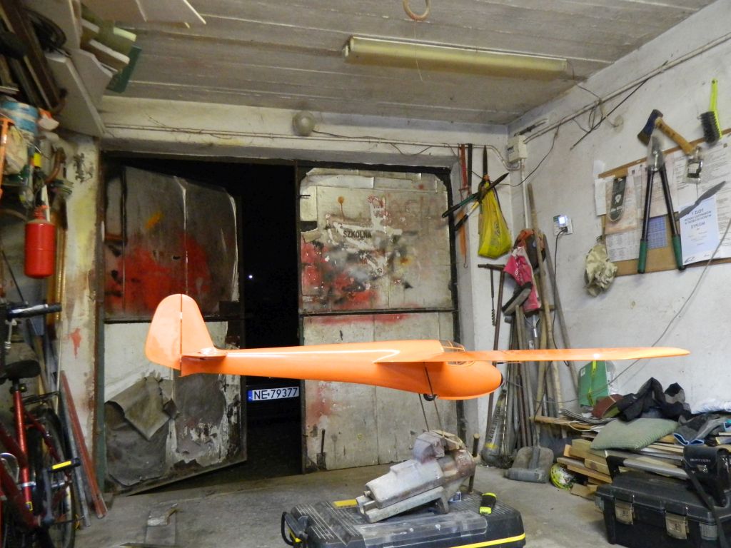

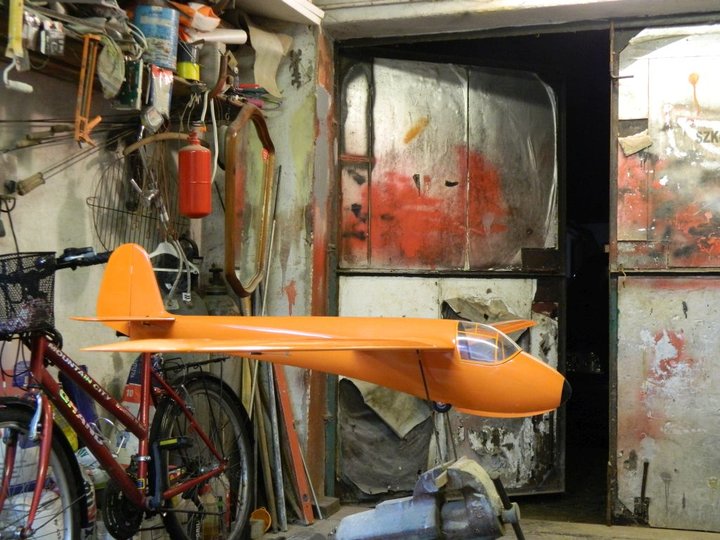

Właściwie zakończyłem budowę Muchy ter easy II. Dzisiaj model został wyważony oraz podłączyłem wszystkie serwa do sterów. Aby wyważyć model potrzebne było 220 gram Pb :( . Ostatecznie masa do lotu to 1135 gram, czyli udało się zejść z masą poniżej masy wersji pierwszej :D . Zastanawiam się czego to jest zasługą..... Na pewno trochę mniejsze płaty, starałem się wykonać je bardzo lekko. Druga sprawa to kadłub. Pomimo że jest o 90 mm dłuższy /część ogonowa/ to jednak sama konstrukcja jest o wiele lżejsza od typowej konstrukcji "easy" ;) . Poziomy nie ma tutaj żadnych zasług :lol: - jest nowy - masa idealnie ta sama jak w pierwszej wersji, czyli 38 gram. Konfiguracja wyposażenia /to co ręka wyciągnęła z kartonika z serwami :lol: / : SW i SK jakieś MG90, lotki E-max 3302, te serwa są bardzo niskie i schowały się w obrys profilu. Serwo wyczepu jeszcze nie zamontowane.
No cóż. Projekt "Mucha ter" easy w części warsztatowej uważam za zakończony, pozostaje tylko dobrze oblatać i wlatać się w model. Szybowiec na małe, jak na moje modele, obciążenie powierzchni nośnej, także dobrze rokuje jako model termiczny. Polatamy, zobaczymy, opiszemy ;) . Jeżeli ktoś jest zainteresowany budową Muszki, proszę o kontakt na pw. Cały model jest zaprojektowany pod ploter laserowy, formatki. Model jest łatwy w budowie, kadłub buduje się bez planów, płaty i usterzenia zupełny modelarski banał. Trochę pracy trzeba poświęcić przy wykończeniu kadłuba, ale dla średnio zaawansowanych kolegów to.... wydaje mi się, że przyjemność :lol: . Dysponujemy kopytem owiewki kabiny, można zamówić. Można też zamówić wycięte na ploterze znaki rozpoznawcze na kadłub i płaty. Reszta oznakowania może będzie dostępna, na razie nie mam takowych. Budowa jest chyba dość dobrze opisana, jednak jakby nie to jestem do dyspozycji :) .
DSCN5119.jpg [ 184.83 KiB | Przeglądany 15612 razy ]
DSCN5118.jpg [ 200.95 KiB | Przeglądany 15612 razy ]
