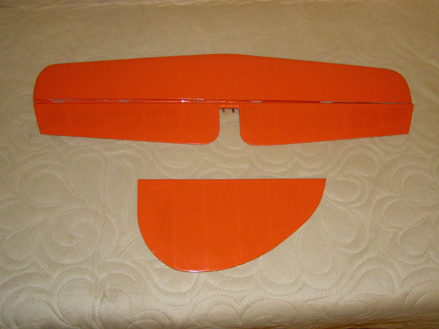

Kupiłem do pokrycia folię pomarańczową Oracover Standard. Pokryłem nią stateczniki. Podczas pracy zero oparzeń, zero słów na "k" :lol: . Pięknie się przykleja i naciąga. Bajka. Po raz pierwszy bezstresowo :D .

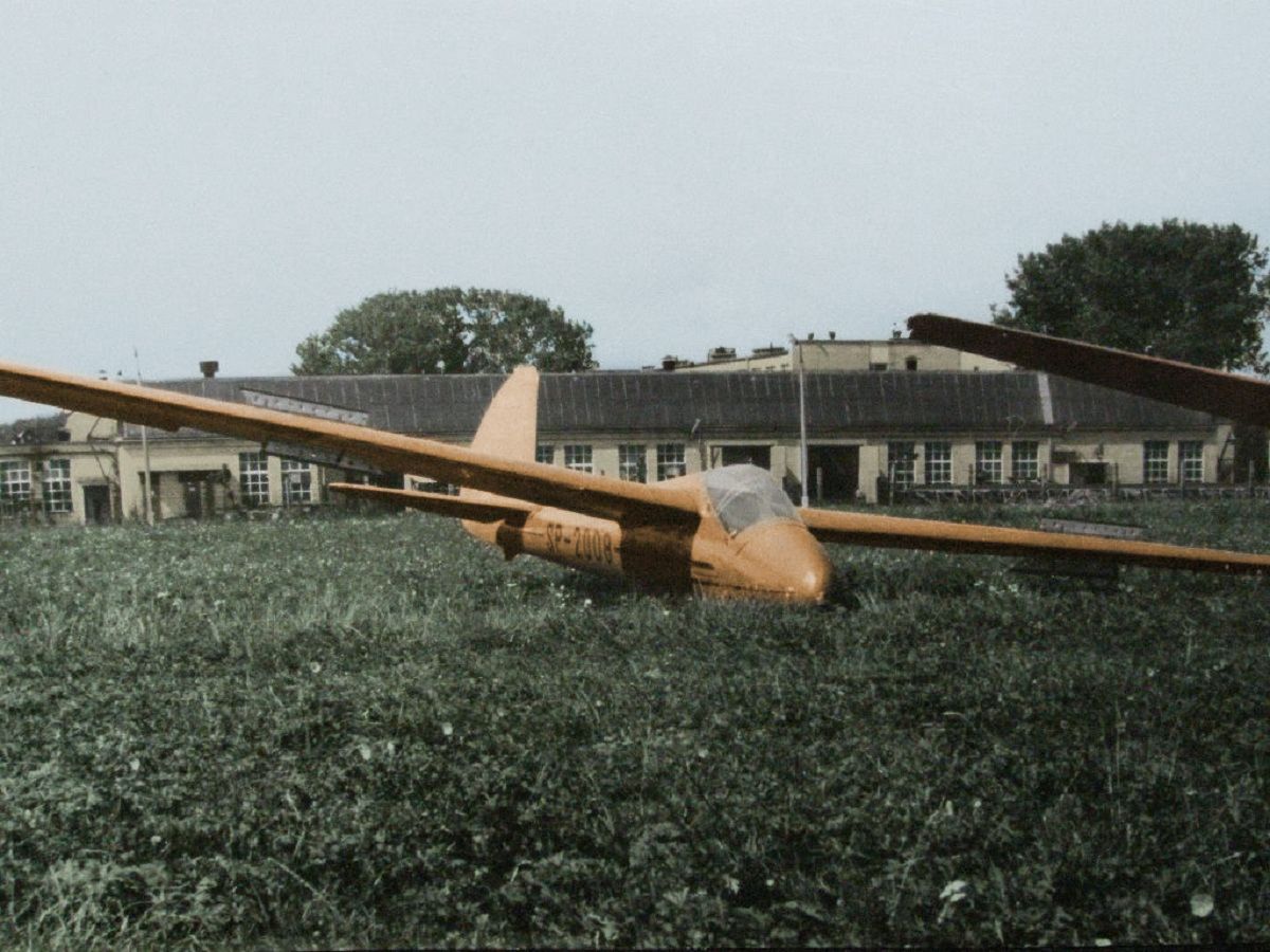

Mimo, że to zdjęcie jest już na forum to jeszcze raz pokazuję oryginał na starych terenach AE.

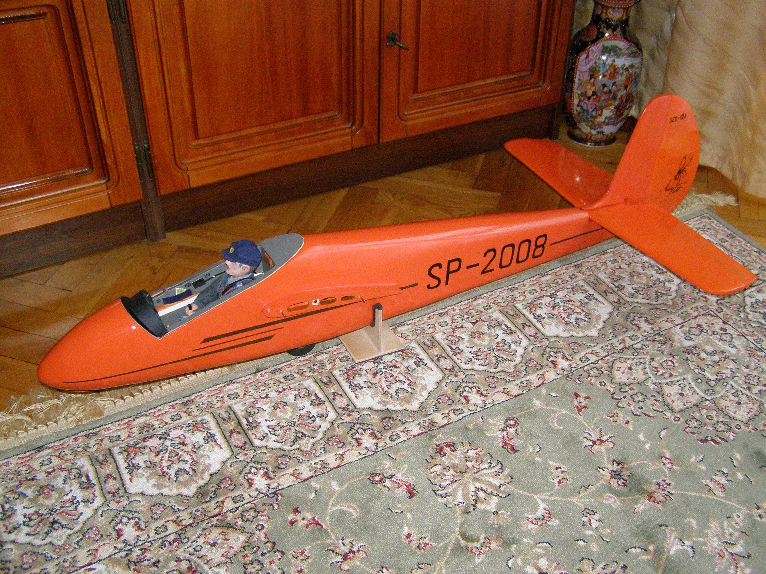

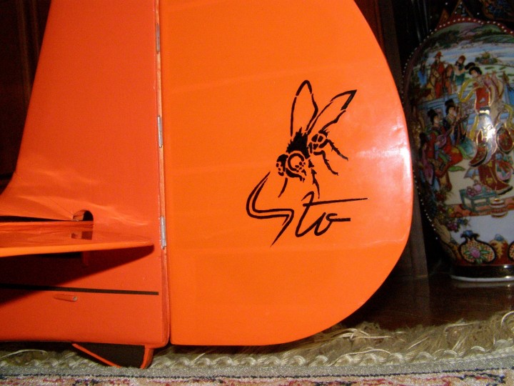

Otrzymałem kadłub od zaprzyjaźnionej firmy lakierniczej. Jestem bardzo zadowolony :D . Dziękuję jeszcze raz milo. Kolor wręcz idealny, pasujący do folii. Nie wytrzymałem i musiałem przykleić "ozdóbki" :lol: . Nożyk do papieru, nożyczki i do przodu. Jako, że emblemat muchy dla plotera tej wielkości mógłby być za trudny do wycięcia, zdecydowałem nanieść go ręcznie olejowym flamastrem. Akurat z takim rysowaniem daję sobie radę ;) . Nie ma przecież problemu kontaktu z paliwem przy modelu szybowca , to nie powinien być zmyty. Kadłub skończony. Pozostało jeszcze "szkiełko" nad głową pilota i oczywiście płaty. To już w Nowym Roku. Wszystkim kolegom z forum życzę Wesołych Świąt Bożego Narodzenia oraz zdrowia i szczęścia w Nowym Roku.

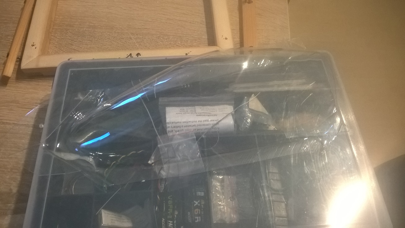

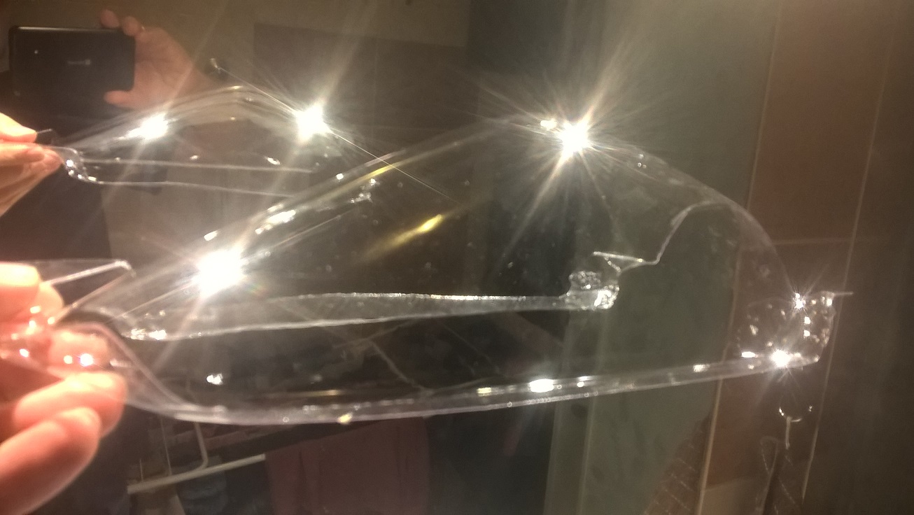

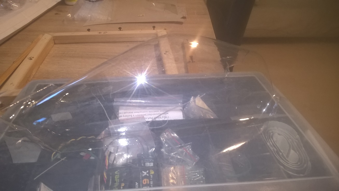

Ostatni element który opóźniał zakończenie kadłuba gotowy, mam nadzieję, że będzie pasował jak ulał :? :?

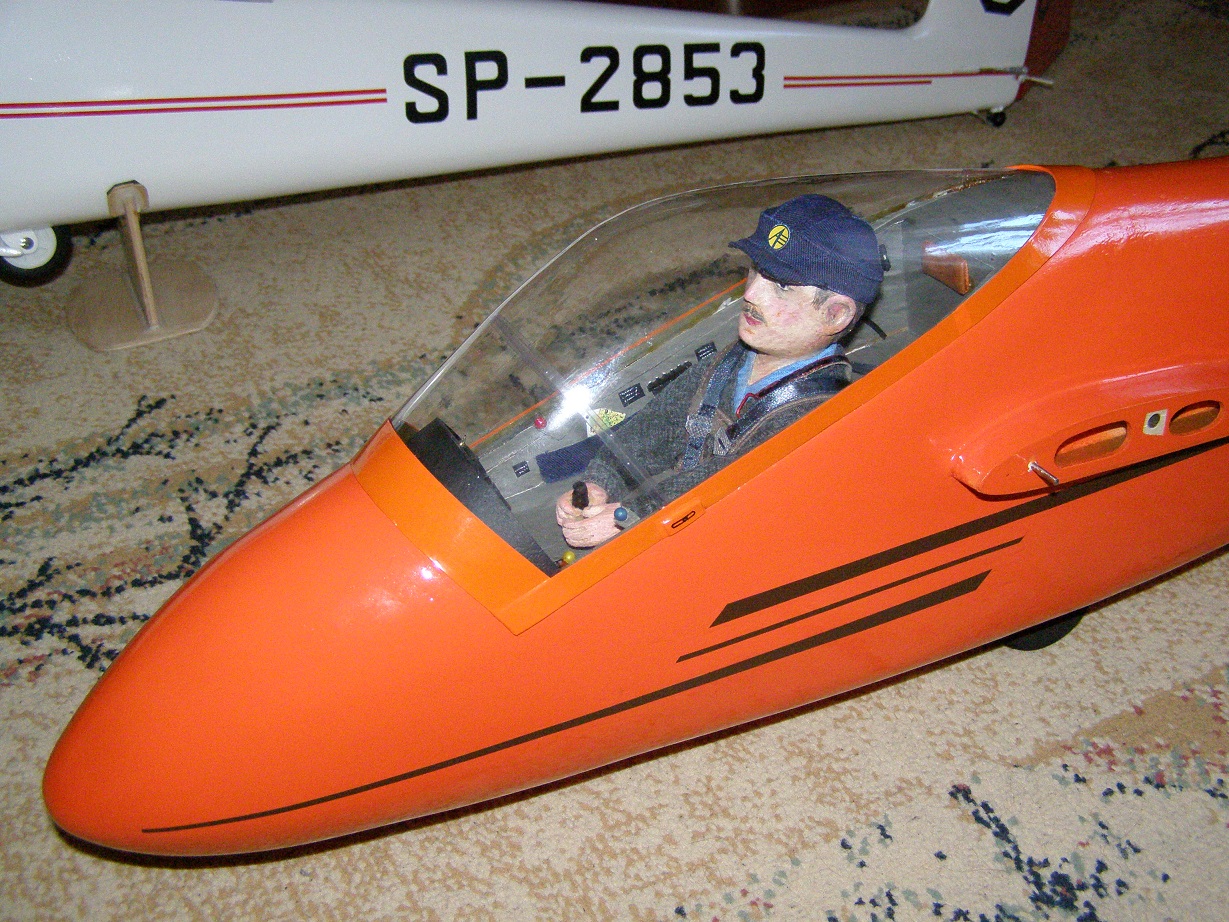

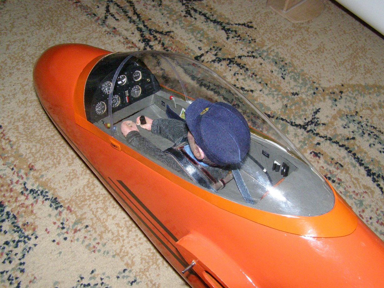

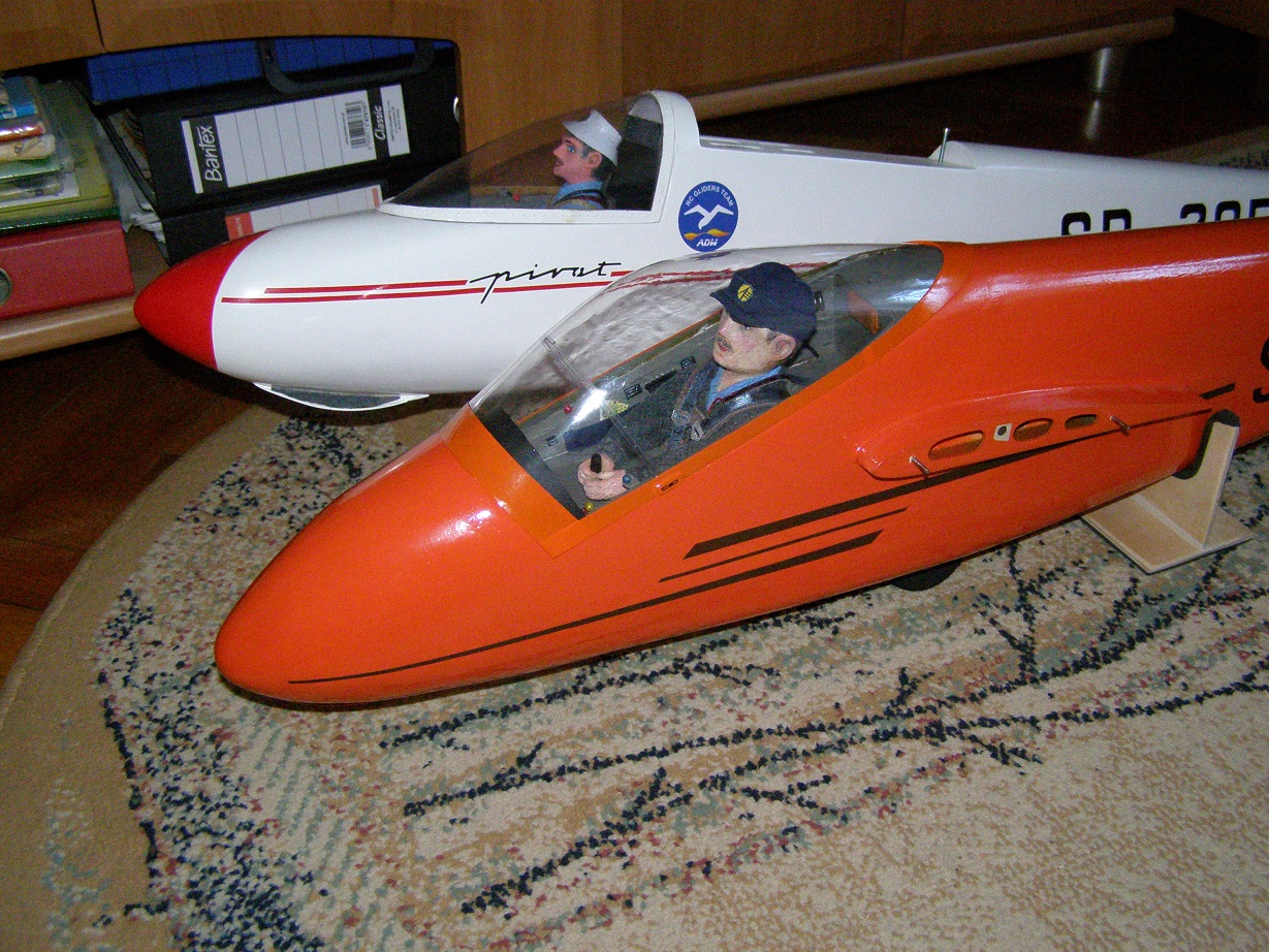

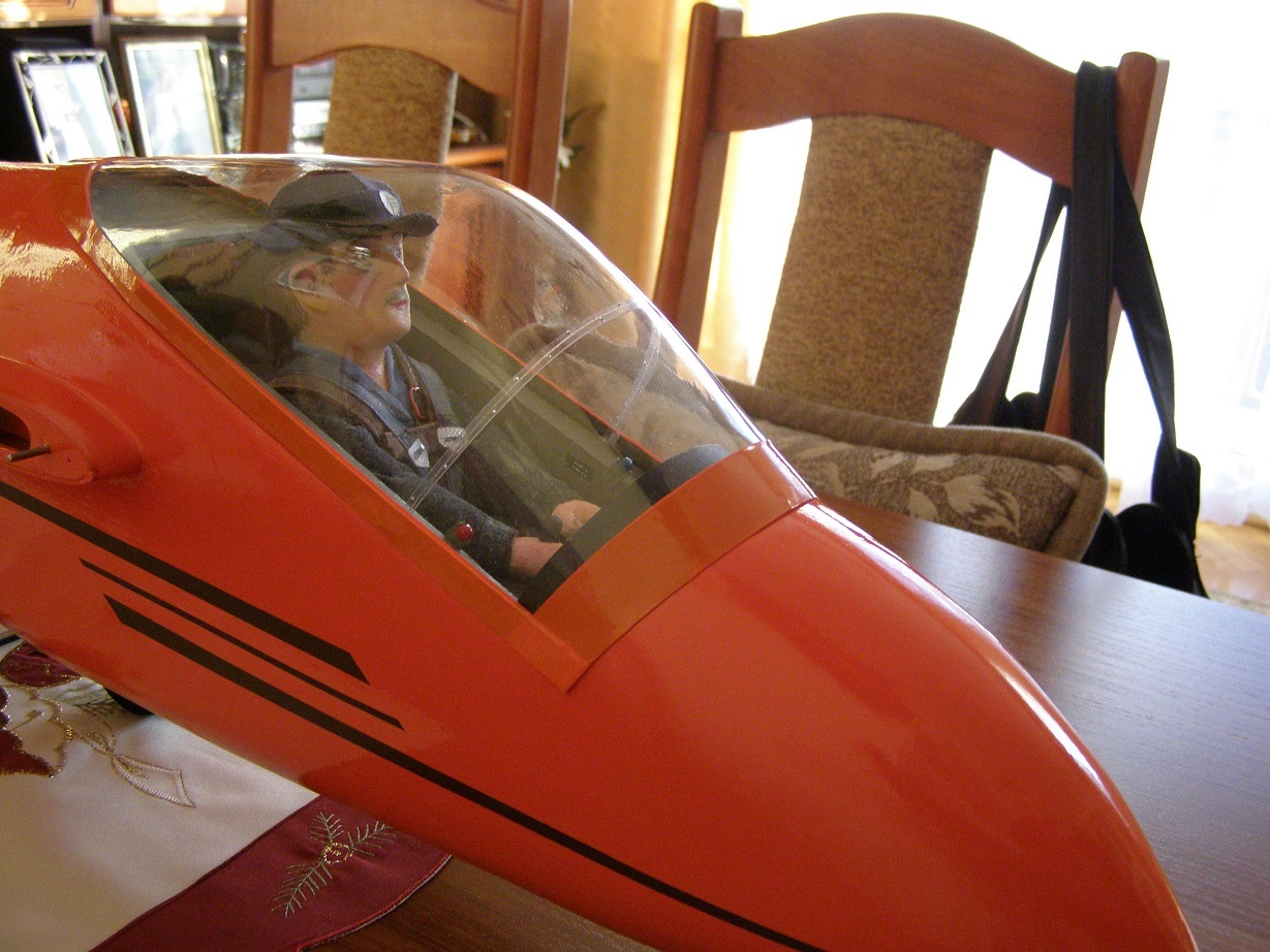

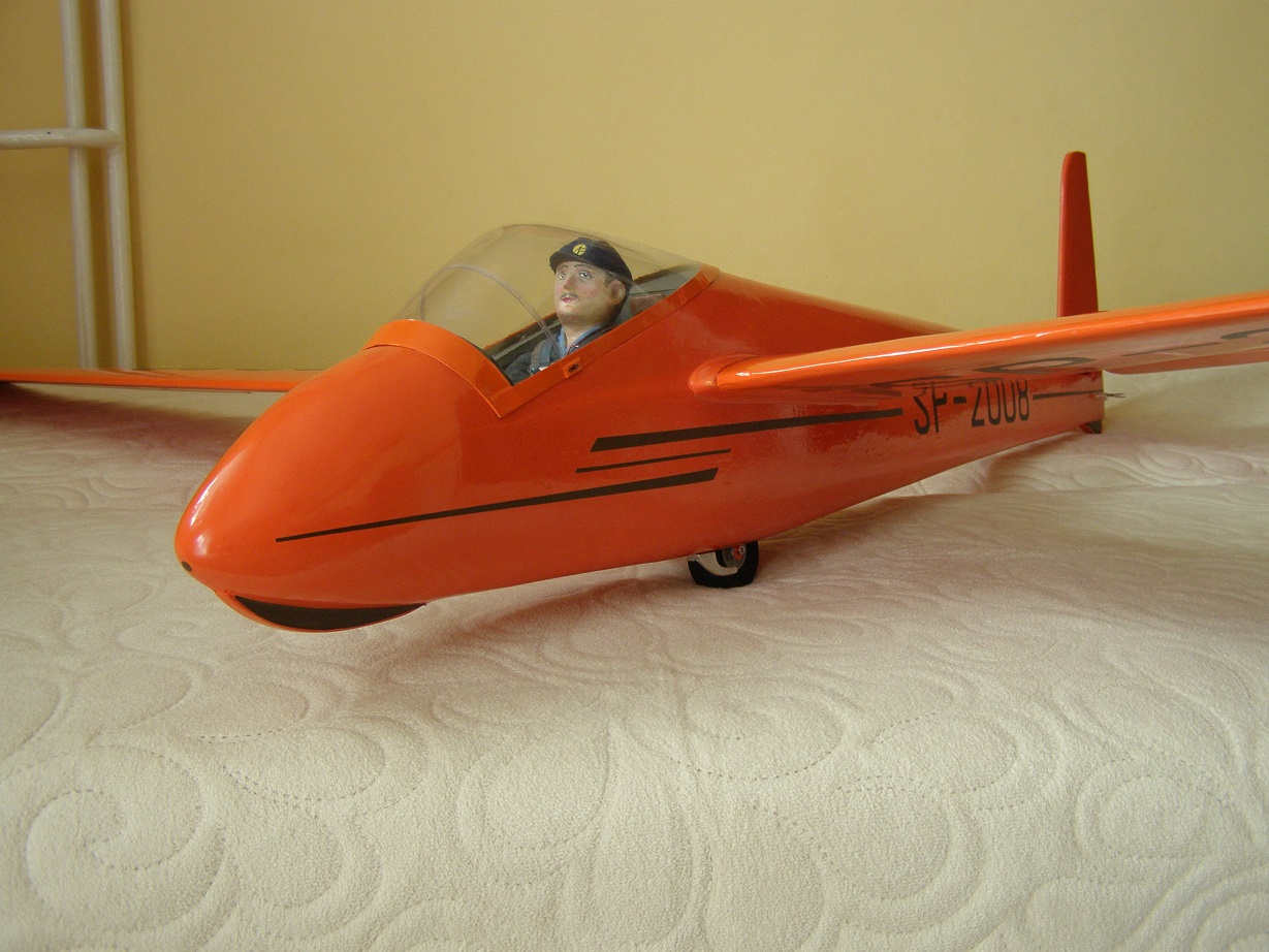

Oszklenie wykonane przez Tomka perfekcyjne. :D Jeszcze raz bardzo dziękuję Tomek ! :D Oczywiście podziękowania także dla milo za polakierowanie kopyta. Musiałem je dzisiaj zamontować w modelu. Jeszcze świeżutkie. Jak doschnie, to dopieszczę. ;) Teraz "Mucha" wgląda jak powinna. Zostały do roboty jedynie płaciki. Dla mnie to najbardziej stresujący etap. :oops:

Mucha ładnie się prezentuje. A ten Felek wraz z kabiną to już w ogóle :D
Muszę przyznać, że jestem pod bardzo dużym wrażeniem w jaki sposób wykonujesz kabinki w swoich modelach :shock: Wyglądają po prostu wspaniale :D

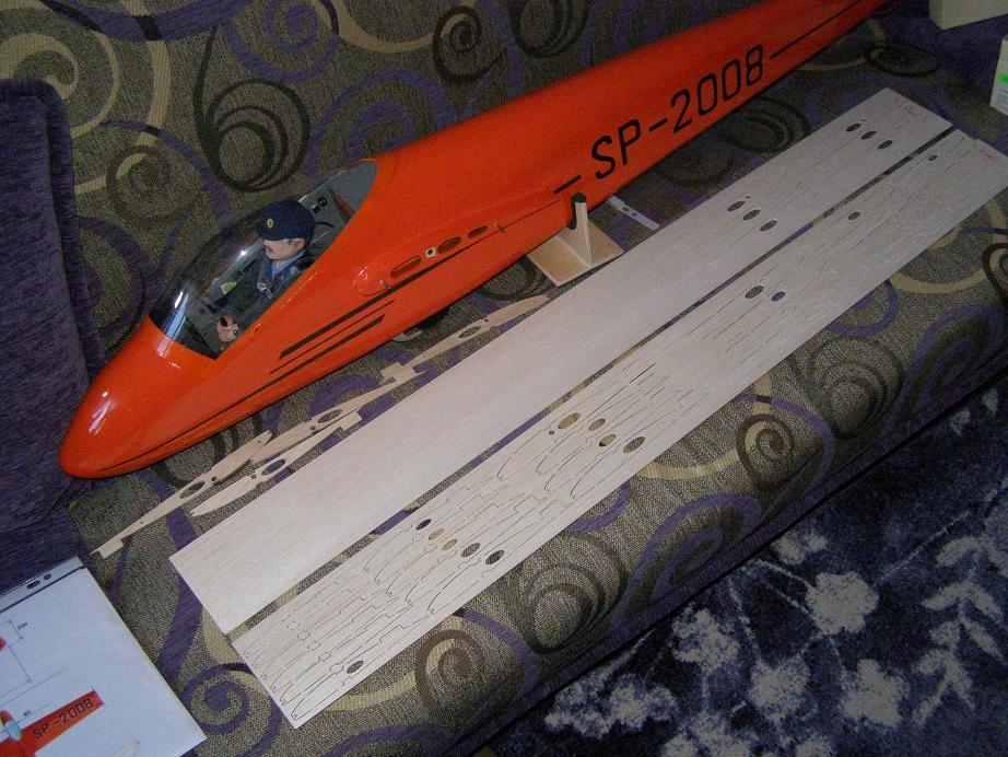

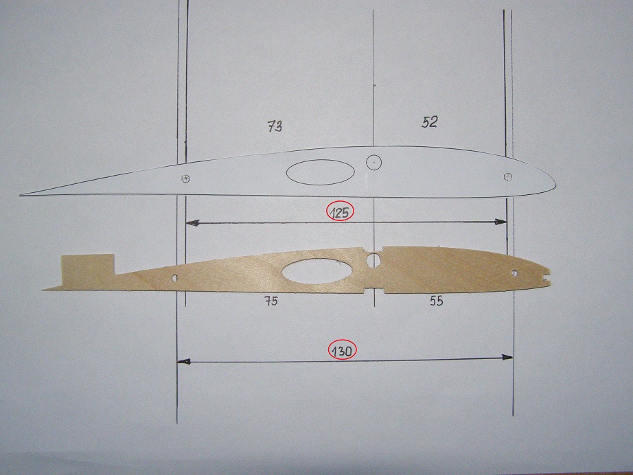

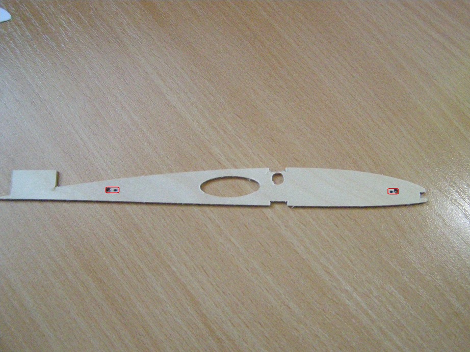

Dzięki za pochwały. To mobilizuje. :) Mucha niebawem będzie miała skrzydła. Otrzymałem dawno oczekiwane formatki wycięte przez mgr (rośnie dług wobec Tomka) a opracowane przez milo (eleganckie!). I tutaj uwaga. Rozstaw pod druty nie pasuje do mojego centropłata. Na rysunku który dostałem wcześniej od milo jest inny jak w wyciętych żeberkach. Zastanawiam się czy nie rozpiłować ich na "fasolkę". Chyba nie ma sensu ich zaślepiać. ;)
P3118285.JPG [ 345 KiB | Przeglądany 15012 razy ]
P3118284.JPG [ 199.48 KiB | Przeglądany 15012 razy ]
P3118286.JPG [ 244.79 KiB | Przeglądany 15012 razy ]
Cudowne widoki
Post: 11 mar 2018, o 20:01
Posty: 3815
Zaklej od środka kawałkiem sklejki 2 mm i wywierć na nowo. Coś gdzieś poleciało, to z mojej winy, tak to jest jak się rysuje "na raty" :oops: . Zasadniczo to pierdóła, ale wyjątkowo uciążliwa :( .

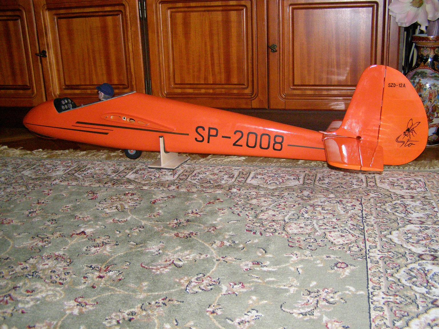

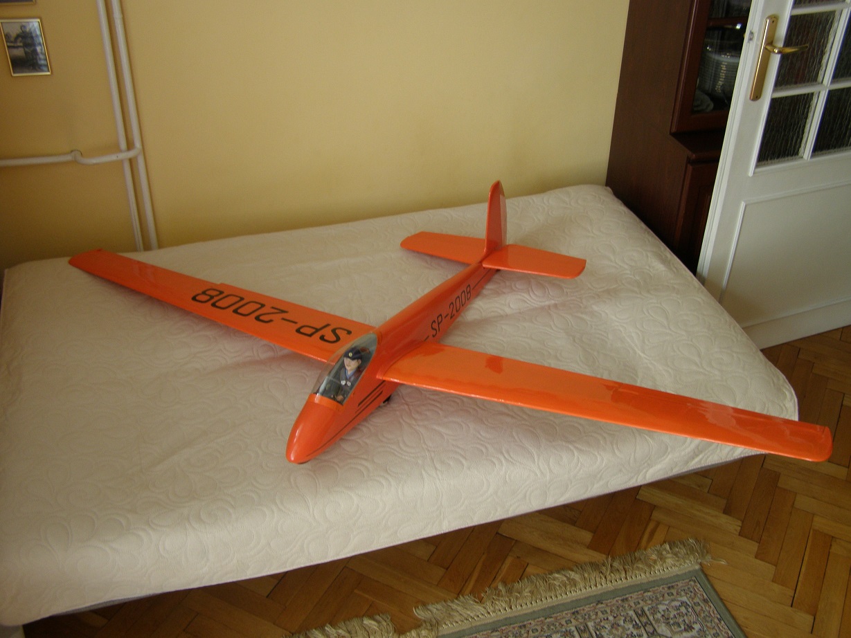

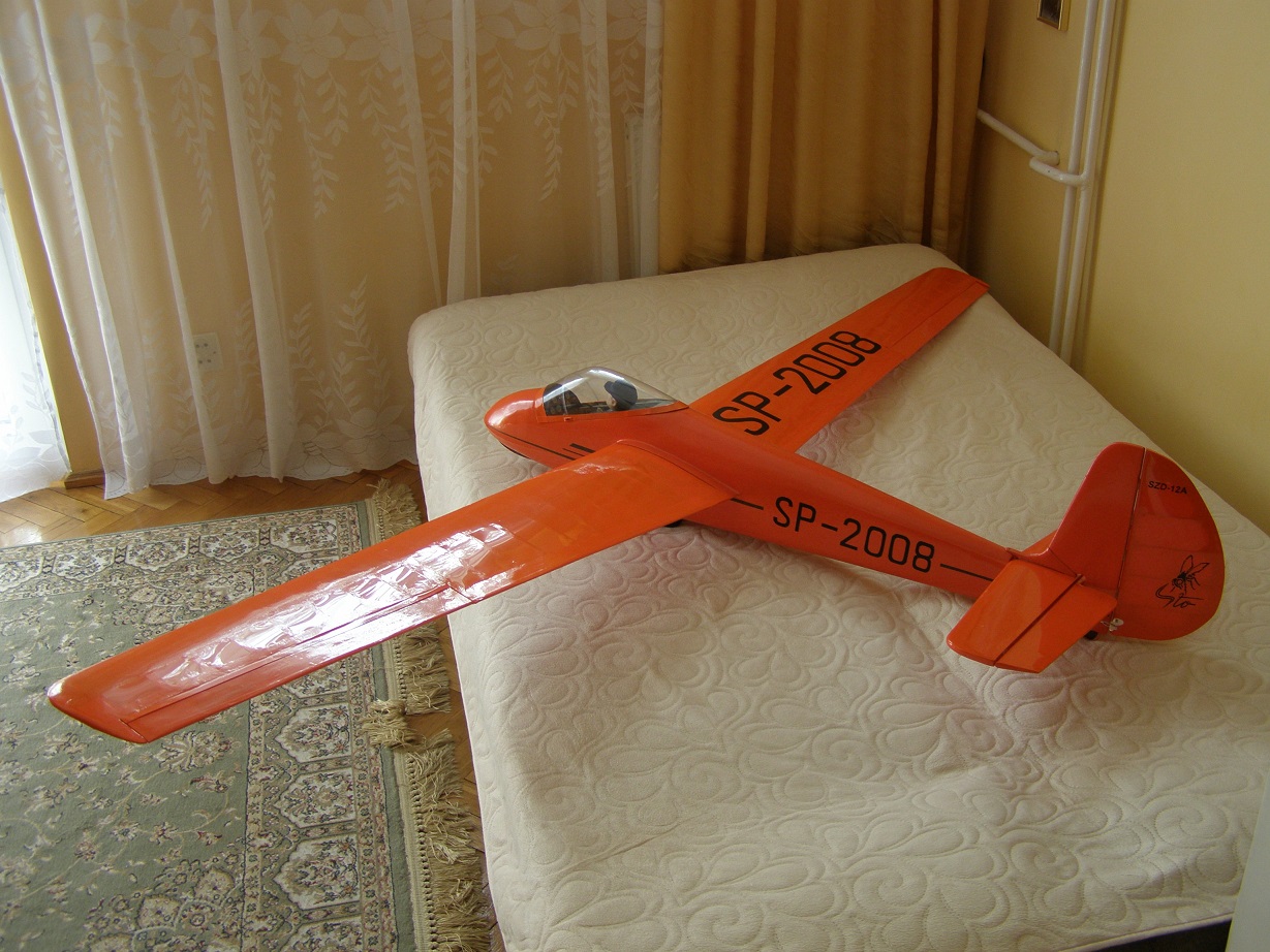

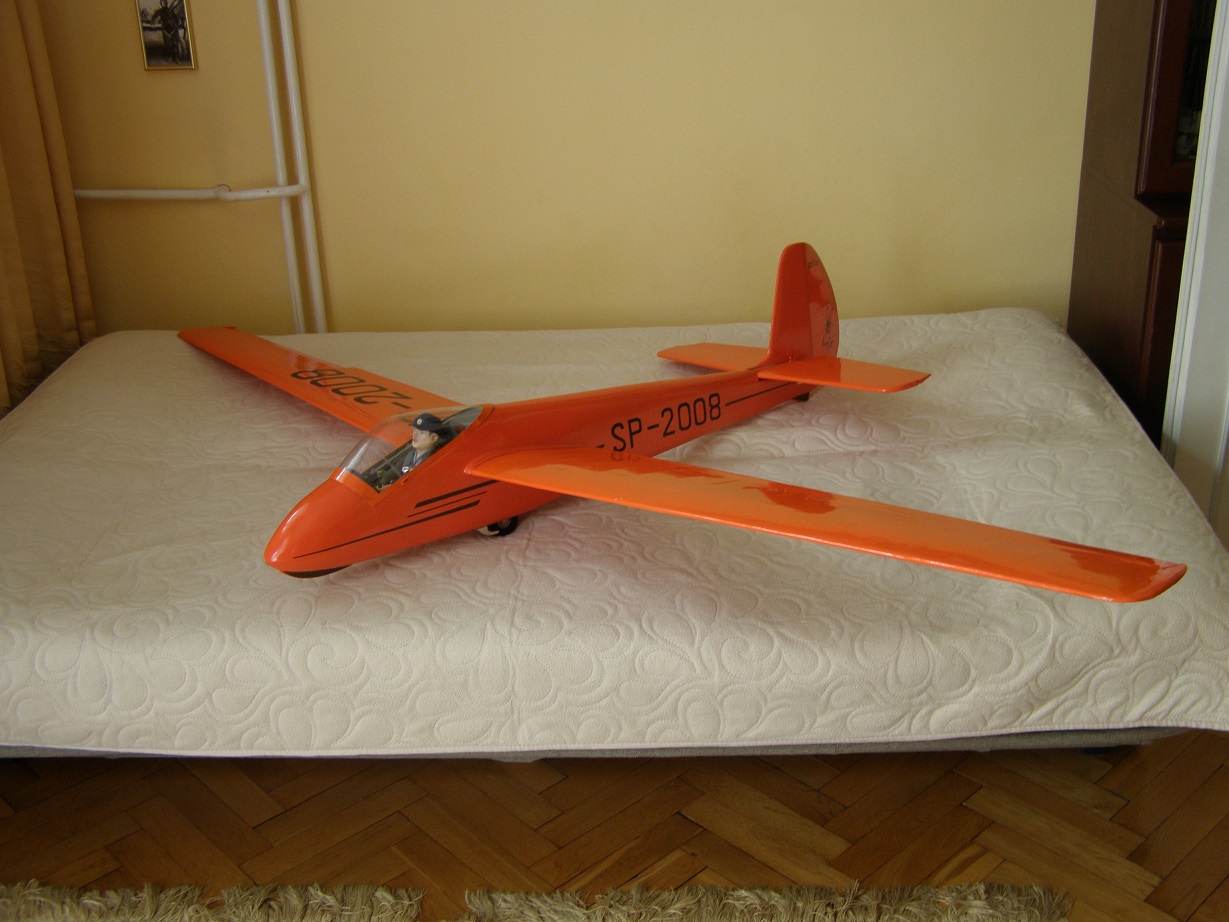

Wreszcie udało mi się wykonać skrzydła do Muchy. :D Tutaj uwaga do kolegów, którzy wycinają formatki na laserze. Trzeba dobierać odpowiednio materiał do wycinanego elementu. Mnie trafiły się żeberka z miękkiej ,lekkiej balsy. Podczas montażu rozlatywały się w miejscu otworu pod przewód serwa. :x Balsa musi być tutaj średnio twarda. Na domiar złego dostałem ze sklepu podobne badziewie :( Górną część kesonu pokryłem dodatkowo japonką, bo przy mocniejszym złapaniu skrzydła, palcem robiłem dziurę. :oops:

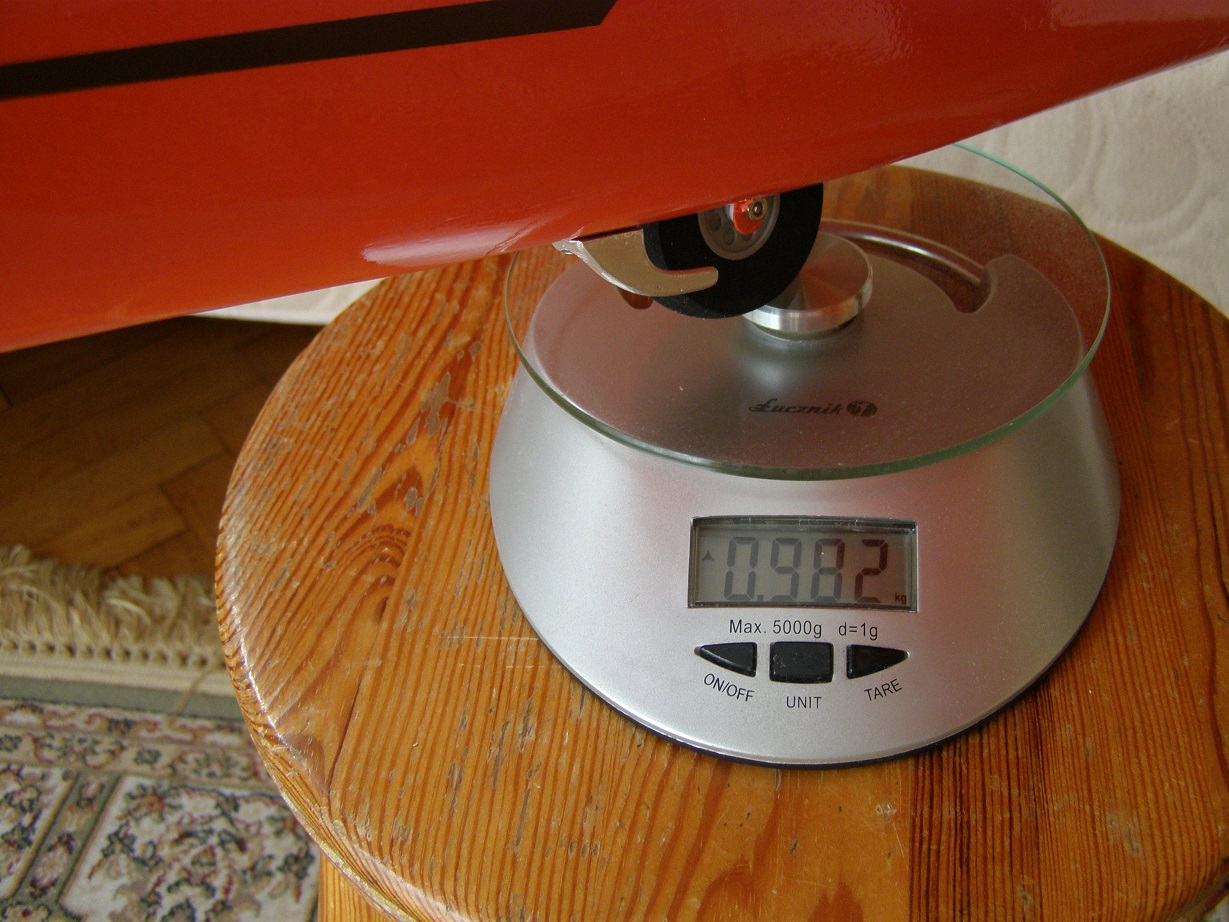

Przy budowie nie obyło się bez błędów w konstrukcji (o czym pisałem wcześniej) :oops: jednak efekt końcowy jest dla mnie zadowalający. :D Lubię patrzeć na tę sylwetkę. Wracają wspomnienia pięknych chwil na lotnisku. W końcu za sterami tego szybowca spędziłem kilkadziesiąt godzin. ;) Wierzę, że powstanie jeszcze taka Mucha na forum ale w konkretnym rozmiarze. ;) Waga bez serw w skrzydłach i bez wyważenia 982 gramy.
