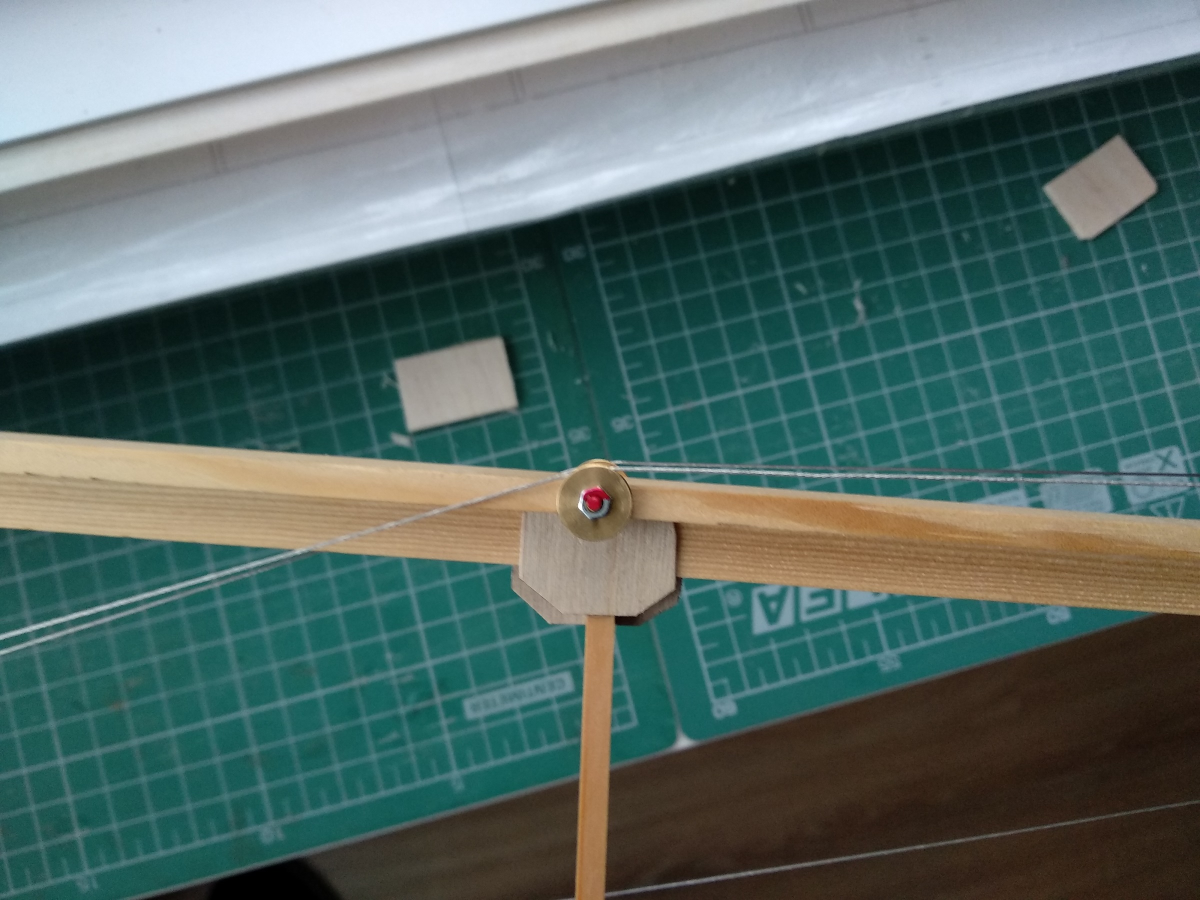

. Przypomina mi się moja walka z napędami w ABC-aku. Myślę ,że tę oś wkleiłeś dobrym klejem na sztywno. Inaczej ta ingerencja otworem w listwę w tym miejscu może skończyć się jej pęknięciem. Ja bym tę oś wkleił pod listwą
Dziękuje za miłe słowa, fajnie, że ktoś to śledzi i mu się podoba
Co do osi, to nie, nie wkleiłem jej
Cały ten element to teownik, na górze sosna 15x4, na dole 8x4.
Przyznam miałem trochę dylemat, w dolnej nie listwie nie chciałem dawać dystansów... powiem szczerze nie zastanawiałem się na wytrzymałością tego miejsca po przewierceniu.
IMG_20190512_184315.jpg [ 798.3 KiB | Przeglądany 15772 razy ]
Chętnie poznam opinie innych na ten temat.
Co do klejenia, dodam, że może być ciężko pasowanie mam bardzo ciasne. Rozwiercać szerzej by wcisnąć klej to chyba nie koniecznie dobrze wyjdzie.
