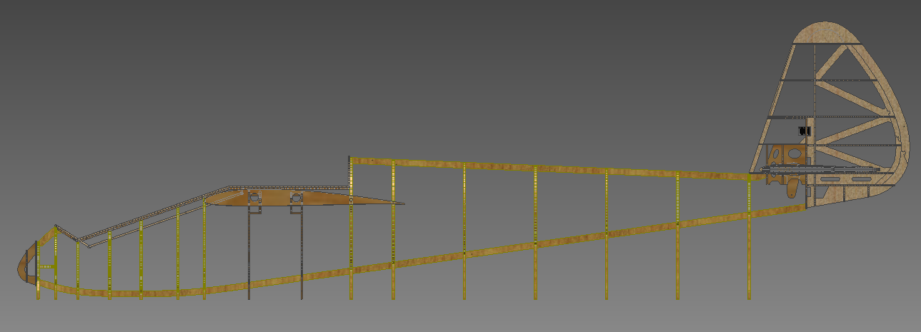

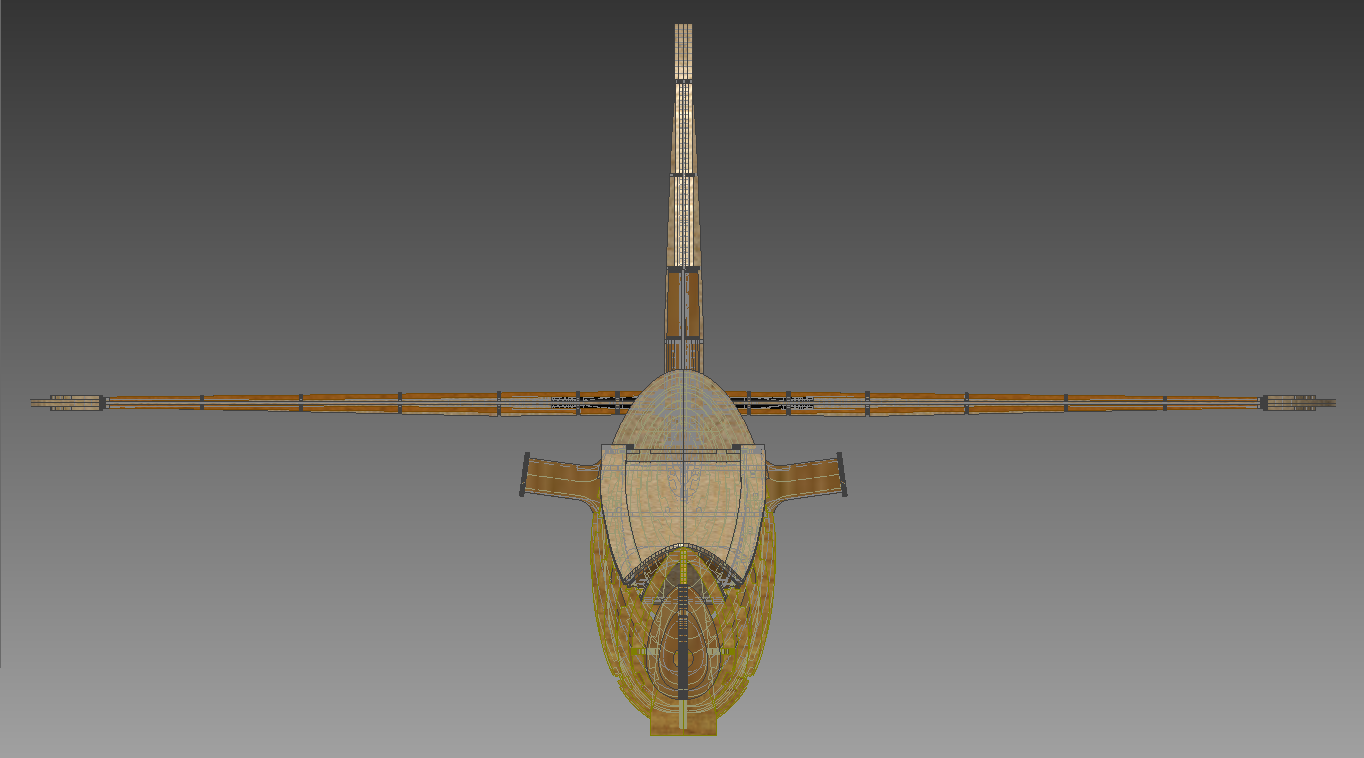

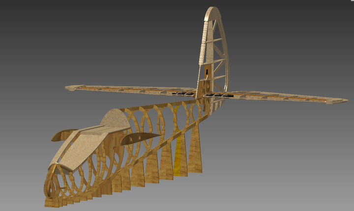

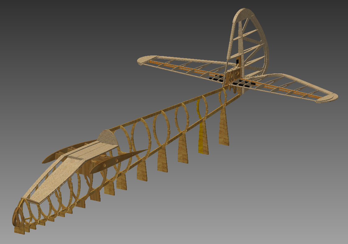

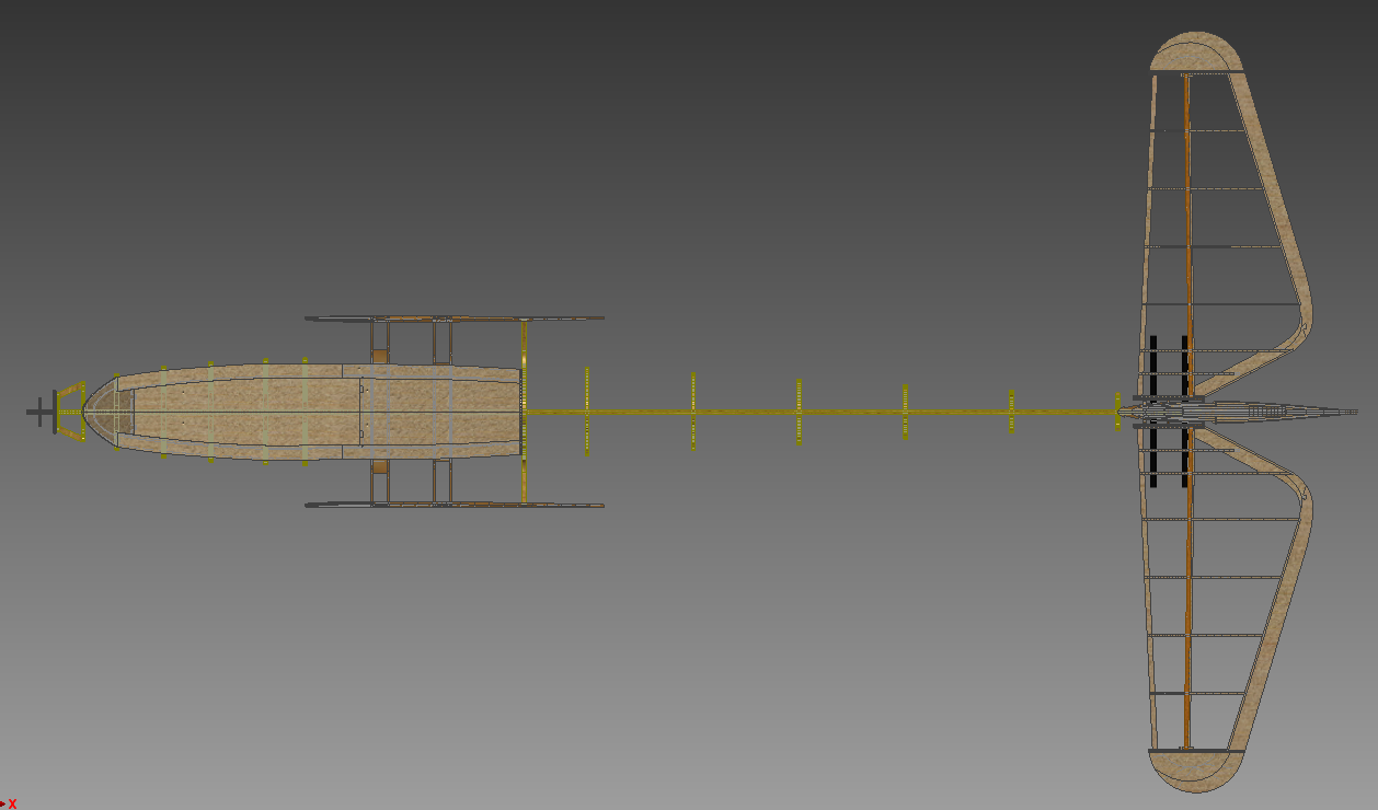

Poskładany model 3D w trzech rzutach:
99.png [ 146.33 KiB | Przeglądany 19244 razy ]
100.png [ 104.43 KiB | Przeglądany 19244 razy ]
101.png [ 131.62 KiB | Przeglądany 19244 razy ]
I widok izometryczny

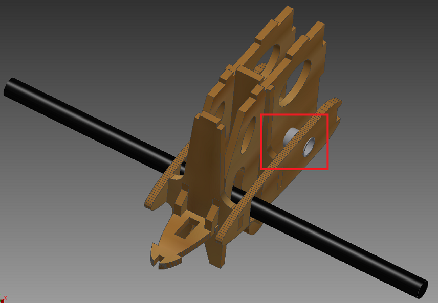

Dorobiłem kilka drobiazgów, zrobiłem offsety dla większości elementów. Dokonałem też małej zmiany - łączniki skrzydeł. Zamiast rurki węglowej będzie stalowy łącznik. Rurka - Ø6x1 [mm]. W porównaniu do pręta stalowego ma 139% wytrzymałości przy 80% jego masy (oczywiście przy założeniu tego samego materiału). Dużo problemu przy tym nie było - wystarczyło zrobić odpowiednie mniejsze wycięcia. Szerokość skrzyń bagnetowych zostawiam już takie jak pod większą rurkę.

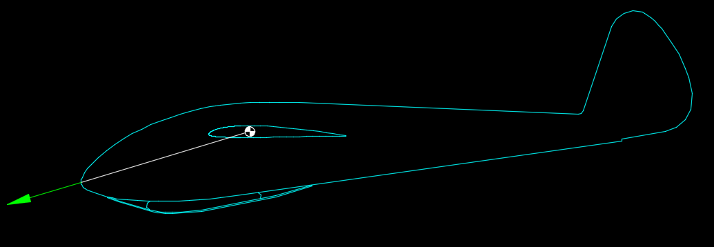

Mam też większe "zmartwienie". Mewa będzie posiadała napęd i chcę go umieścić pod właściwym kątem. W literaturze znalazłem tylko taką informację u Wiesława Schiera :
"Zespół napędowy powinien być tak usytuowany, aby przedłożona oś silnika przechodziła nieco ponad środkiem ciężkości. W praktyce wystarczy, aby oś silnika przecinała się z przykadłubową cięciwą skrzydła mniej więcej w punkcie wyważenia." [Uniwersalny szybowiec "Delfin 500"]
Teoretycznie to oczywiste, bo jeżeli przedłużona oś będzie zbyt nisko pod środkiem ciężkości - wywoła duży moment zadzierający model (i odwrotnie w przeciwnym wypadku). U mnie byłoby to mniej więcej tak:
105.png [ 18.73 KiB | Przeglądany 19145 razy ]
Jedyne co mnie niepokoi to skłon silnika pod kątem ≈17°! :shock: To bardzo dużo. Robił ktoś już podobne rzeczy? Może ktoś wie gdzie znajdę więcej informacji na ten temat? Jakaś dodatkowa literatura? Bo przecież jak raz zamocuję silnik, to późniejsza zmiana nachylenia powiedzmy o 5° będzie bardzo uciążliwa :twisted:

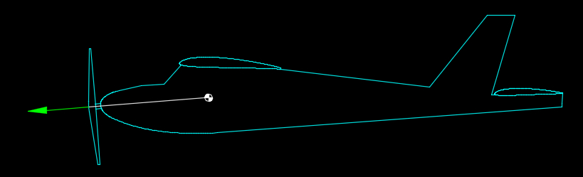

Jeśli rozważamy układ napędowy przy górnopłacie to będzie to miej więcej tak wyglądało:
106.png [ 11.87 KiB | Przeglądany 19064 razy ]

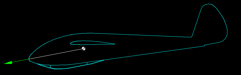

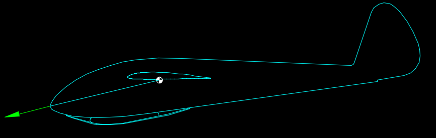

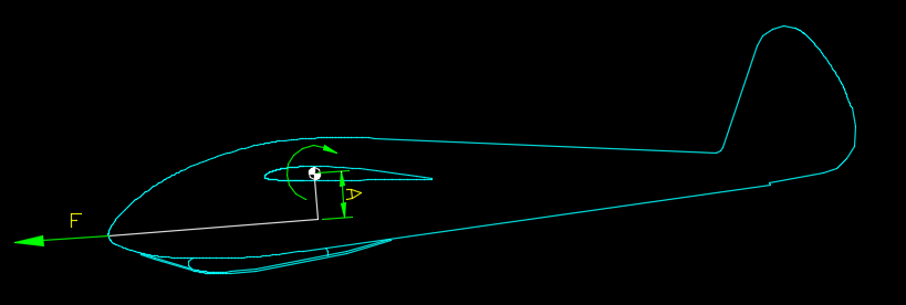

I tutaj teoretycznie wszystko się zgadza. Jeśli analogicznie zastosuję to w Mewie, będzie wyglądało to tak:
107.png [ 12.87 KiB | Przeglądany 19064 razy ]
Ze względu na przesunięcie, siła ciągu F będzie generowała moment zadzierający o wartości tym większej, im większa jest odległość A (przy założeniu stałego ciągu). Może okazać się tak, że przy mocniejszym "gazowaniu" model będzie wykonywać pętle pomimo max. oddanego SW.
Tak na prawdę, środek ciężkości modelu nie będzie na cięciwie tylko niżej - masa silnika i akumulatora napędowego stanowią duży procent całości i będą nisko umieszczone. Jeśli przyjmę położenie środka ciężkości jak na rysunku poniżej to kąt pochylenia będzie wyglądał tak:
108.png [ 11.3 KiB | Przeglądany 19064 razy ]
W tym układzie, skłon silnika wynosi 11°. Zmiana położenia środka ciężkości o 10 mm (w pionie) daje zmiany kąta rzędu 1,9°.
Gdybym znał umiejscowienie środka ciężkości, mógłbym teoretycznie określić kąt pod jakim ustawić silnik. Można oszacować masy części płatowca oraz wyposażenia i go policzyć...
Bazuję tylko na jednej informacji która w teorii wydaje się mieć podstawy. Czy tak będzie w praktyce? Gdzie jeszcze można poszukać?

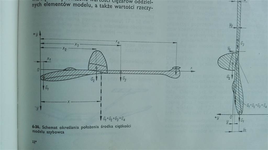

Molej na temat wyznaczania środka ciężkości znalazłem coś takiego w książce ,,Projektowanie i konstrukcje modeli szybowców" Adam Sztorc i Henryk Weryho oraz w ,,Zdalnie sterowane modele szybowców " W Niestoj
sorki za jakość ale zdjęcia robione z komórki :(

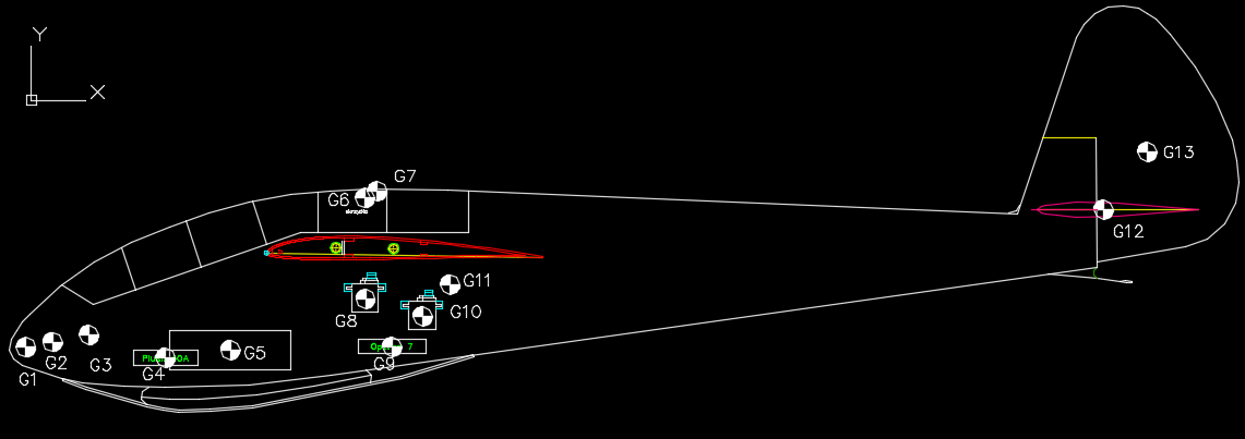

Wyznaczyłem (założyłem) położenia ŚC dla poszczególnych elementów i z równania momentów (przed i za ŚC) ustaliłem położenia np. akumulatora, serw. Następnie dla poszczególnych kolejnych par, wyznaczyłem ich wspólny ŚC (w pionie).

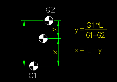

109A.png [ 6.36 KiB | Przeglądany 18985 razy ]
Zrobiłem tak dla kolejnych par i otrzymałem położenie środka ciężkości dla całego modelu.
Trochę to "nieporęczne" a łatwiejszy (szybszy) sposób pokazał piter216 - wielkie dzięki :D

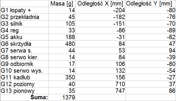

Więc raz jeszcze wklepałem w arkusz odpowiednie wartości (odległości). Środek układu - przyjąłem w nosku profilu przykadłubowego. Środki ciężkości dla poszczególnych elementów:
109.png [ 46.26 KiB | Przeglądany 18985 razy ]
Tabela z masami i odległościami:
110.png [ 18.04 KiB | Przeglądany 18985 razy ]
I położenie szacowanego środka ciężkości dla modelu:
111.png [ 14.02 KiB | Przeglądany 18985 razy ]
Daje to kąt ≈13,5°. W modelu zastosuję 13°.
Po zbudowaniu modelu i weryfikacji mas oraz położeń ŚC, zaktualizuję obliczenia i zobaczę jak zmieni się położenie środka ciężkości.
Taki arkusz kalkulacyjny to bardzo prosta i przydatna rzecz. Można w łatwy sposób oszacować czy np. serwo do napędu steru wysokości umieścić w ogonie czy trzeba walczyć z masą za środkiem ciężkości.

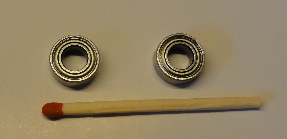

Wprowadziłem małą zmianę w mocowaniu statecznika poziomego. Zamiast tulejek będą mini łożyska. Poniżej zdjęcie poglądowe:
112.jpg [ 98.63 KiB | Przeglądany 18882 razy ]
Łożyska będą zamiast tych tulei:

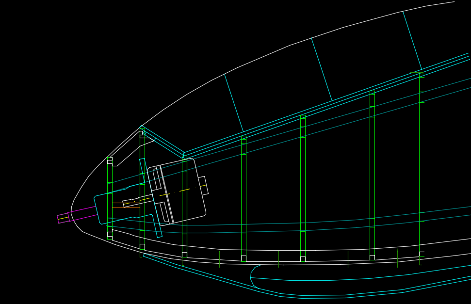

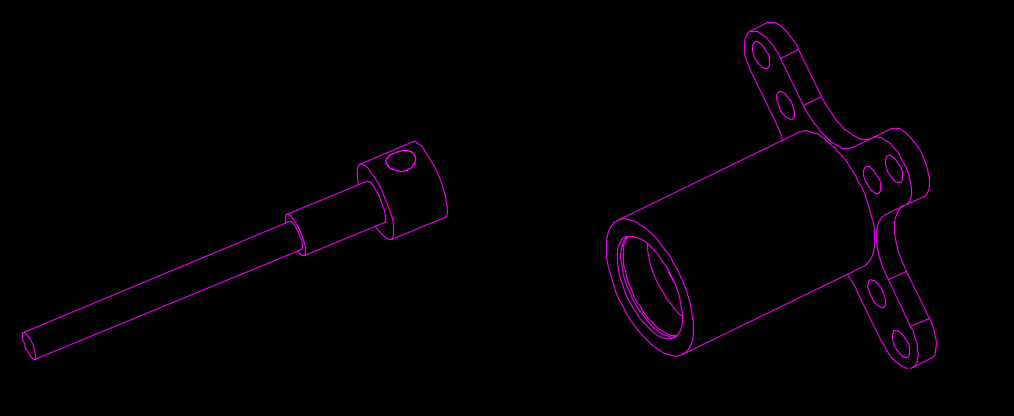

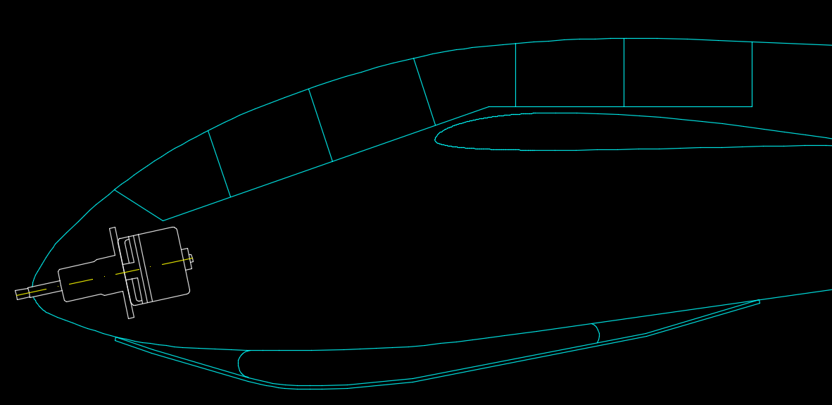

Jeśli chodzi o napęd, zastosuję silnik z przedłużonym wałem aby kołpak nie szpecił pięknej sylwetki szybowca. Jest to powiedzmy kompromis, bo wiadomo że wystające łopaty urokowi "Mewie" nie dodadzą ;) Są dostępne silniki z długim wałem ale jak dla moich potrzeb są zbyt duże. Dodatkowo brak dostępnej charakterystyki uniemożliwia wstępne przyjęcie łopat i określenie osiągów. Użyję więc typowego silnika i wykonam do niego łoże przedłużające. Tak będzie wyglądało usytuowanie silnika:
113.png [ 41.04 KiB | Przeglądany 18882 razy ]
A tak wyglądać będą elementy łoża (poglądowo):
114.png [ 26.22 KiB | Przeglądany 18882 razy ]

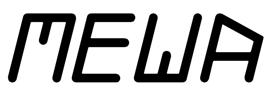

Prace idą powoli, w międzyczasie zrysowałem napis Mewy na szybowiec:
115.jpg [ 38.33 KiB | Przeglądany 18790 razy ]

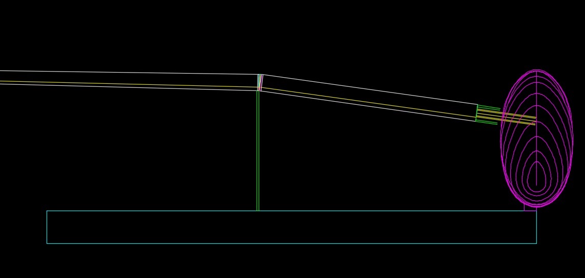

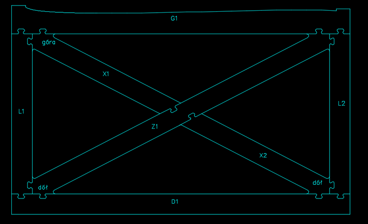

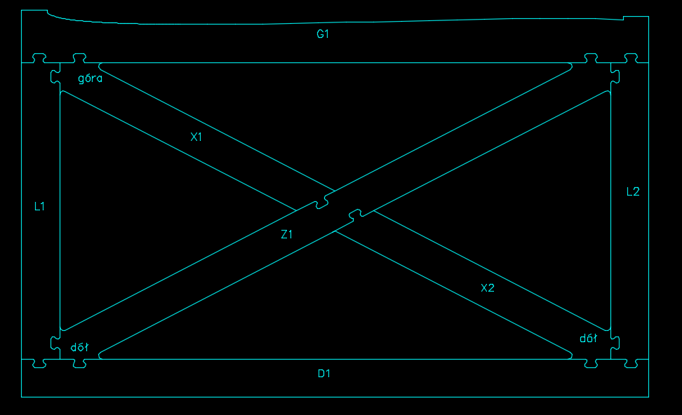

Aby ustawić płaty pod odpowiednim wzniosem i kątem oraz symetrycznie, zrobiłem specjalne szablony
116.jpg [ 46.15 KiB | Przeglądany 18790 razy ]
Szablony będą ustawione na desce montażowej podczas wklejania bagnetów do kadłuba. Kadłub do tego momentu będzie posiadał stopki. Poglądowo rysunek zastosowania:
117.jpg [ 52.3 KiB | Przeglądany 18790 razy ]

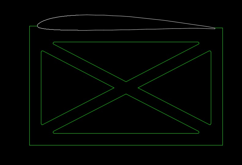

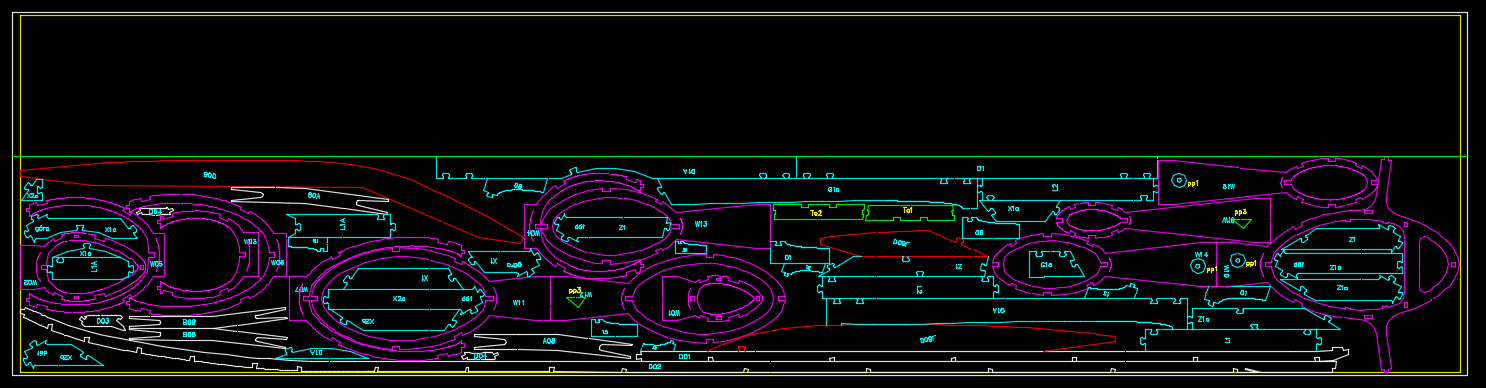

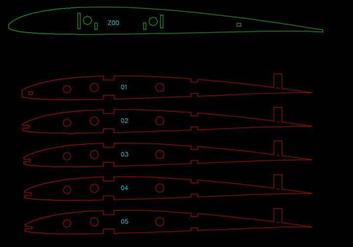

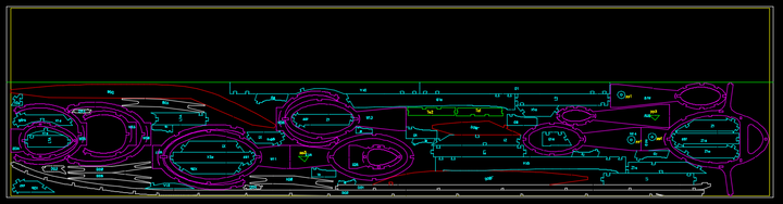

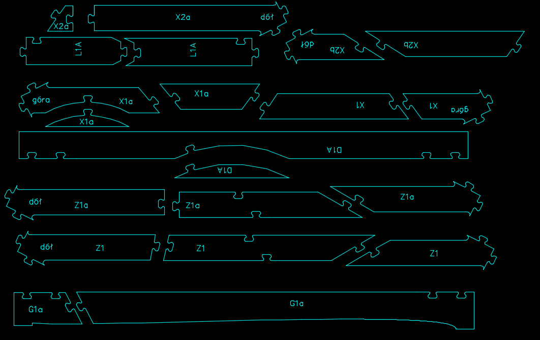

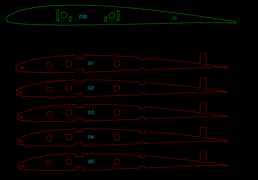

Szablony do pozycjonowania skrzydeł będą z baslo-sklejki 3 mm. Mam już na niej porozkładane elementy:
118.png [ 72.39 KiB | Przeglądany 18756 razy ]

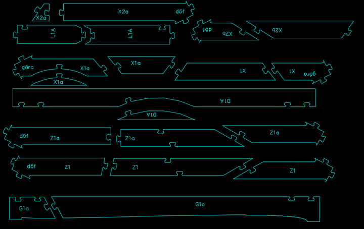

Aby "nie tracić" ;) pociąłem szablony jak poniżej:
119.png [ 30.49 KiB | Przeglądany 18756 razy ]
Jednakże ciągle elementy nie mieściły się, więc raz jeszcze "pokroiłem":
120.png [ 40.39 KiB | Przeglądany 18756 razy ]

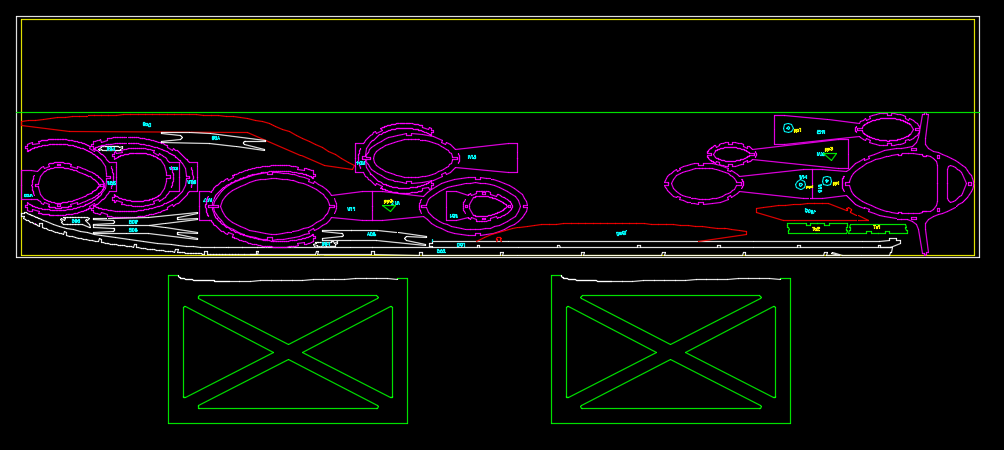

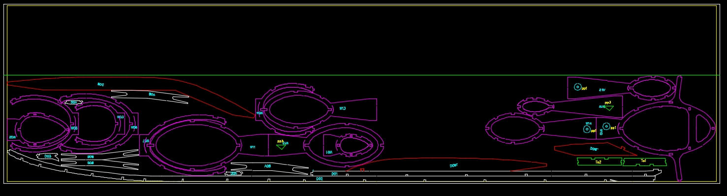

I upchałem na formatkę:
121.png [ 101.26 KiB | Przeglądany 18756 razy ]
Trochę motania było, ale jak zobaczyłem ile wcisnąłem na "wolne pola" - nie mogło być tak łatwo ;) 8-)
121a.png [ 61.04 KiB | Przeglądany 18756 razy ]

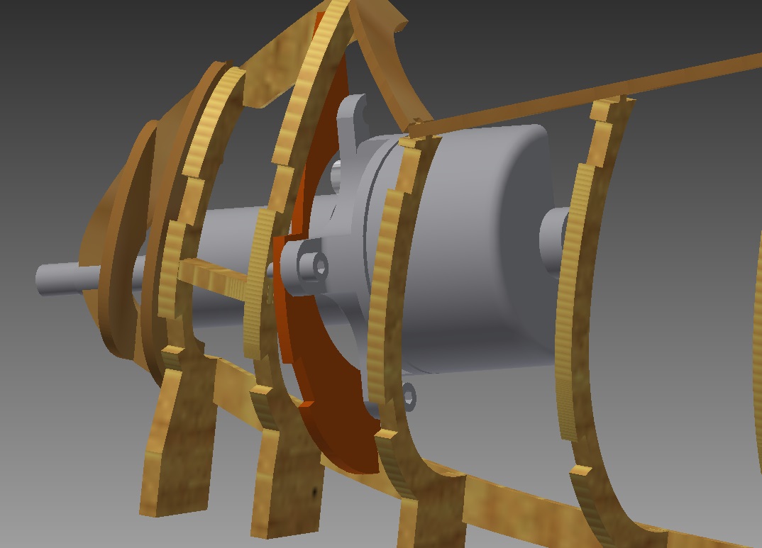

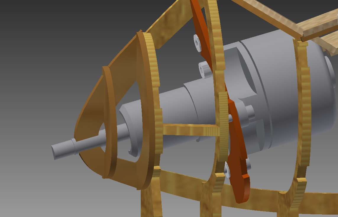

Następnie zabrałem się za odpowiednie usytuowanie silnika:
122.png [ 78.96 KiB | Przeglądany 18756 razy ]

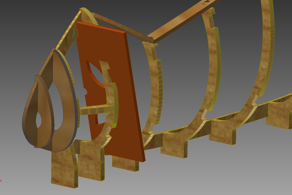

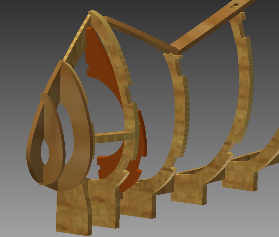

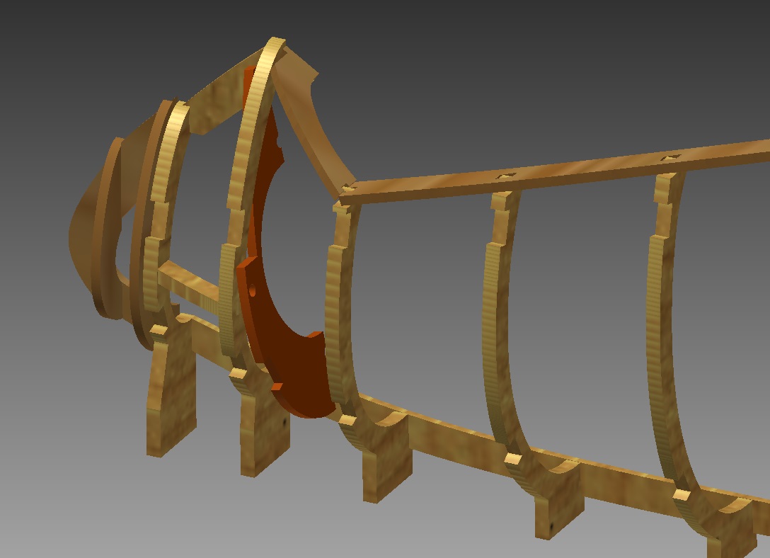

Wygląda ok, ale robię sprawdzenie w 3D

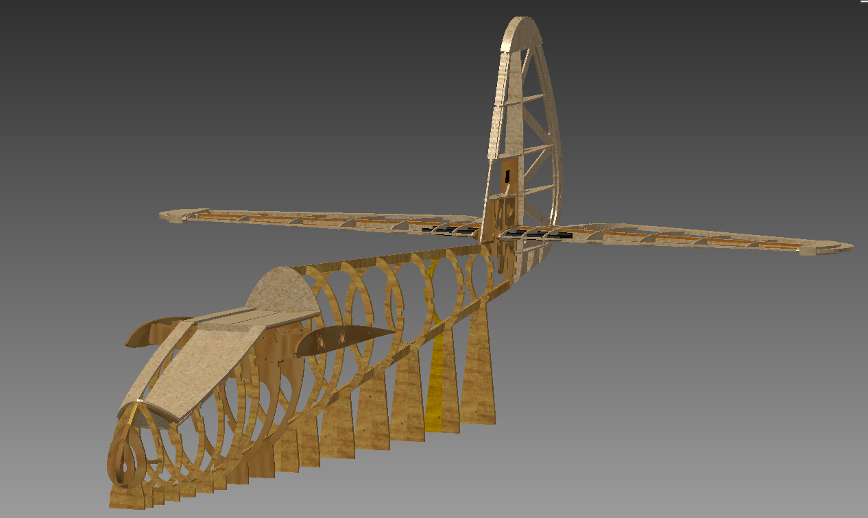

123.jpg [ 124.21 KiB | Przeglądany 18756 razy ]
I to jest bardzo przydane. Można zobaczyć czy nie ma kolizji, jak elementy będą położone względem siebie. U mnie widać kolizję silnika z owiewką - trzeba będzie ją zmodyfikować. To później, najpierw wręga silnika. Gdybym ją od razu uwzględnił, byłoby łatwiej ją wpasować. Najpierw umieściłem w odpowiednim miejscu dużo większą wręgę:
124.jpg [ 115.23 KiB | Przeglądany 18756 razy ]
Docinając ją odpowiednio na modelu 3D doszedłem do takiego kształtu:
125.jpg [ 91.17 KiB | Przeglądany 18756 razy ]
126.jpg [ 95.94 KiB | Przeglądany 18756 razy ]

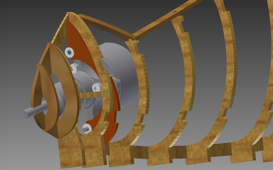

Z silnikiem będzie wyglądać tak:
127.jpg [ 112.86 KiB | Przeglądany 18756 razy ]
128.jpg [ 116.94 KiB | Przeglądany 18756 razy ]

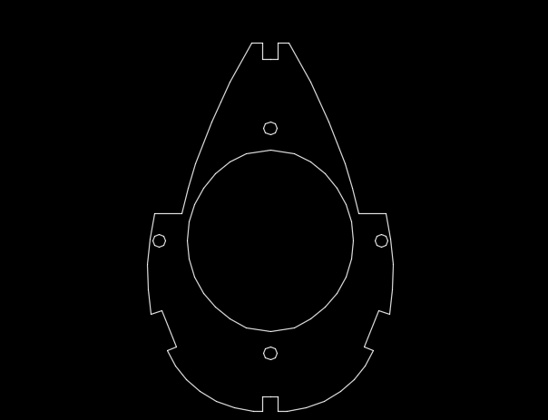

Sama wręga będzie miała taki kształt:
128a.png [ 12.99 KiB | Przeglądany 18756 razy ]
Będzie zamocowana do podłużnic jak i do poszycia.

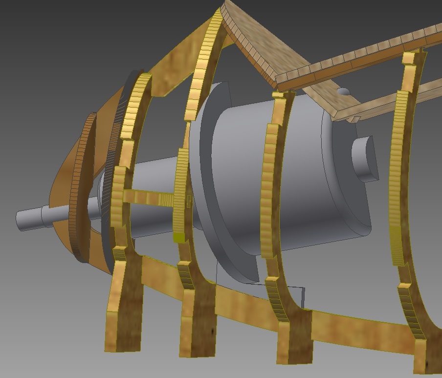

Dodatkowo zmodyfikowałem wręgi noska aby uniknąć kolizji:
129.jpg [ 103.97 KiB | Przeglądany 18756 razy ]
