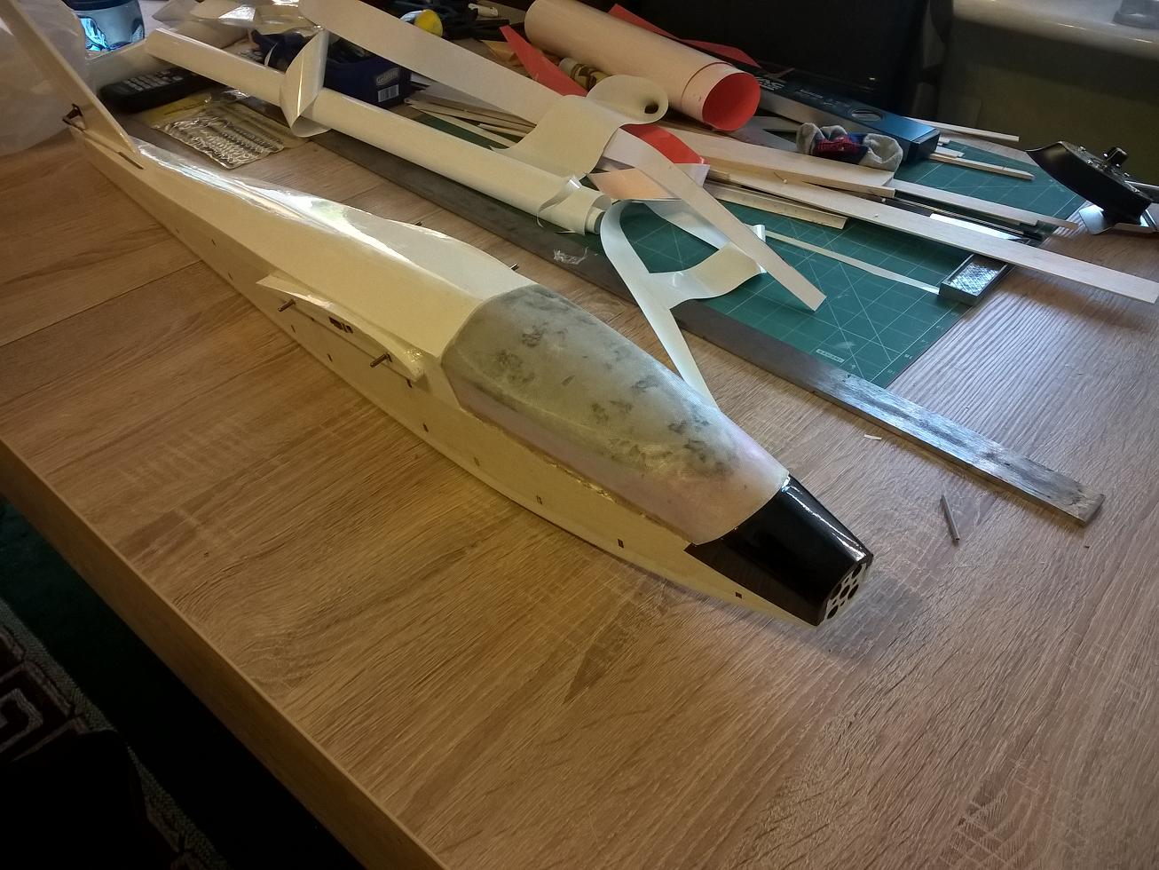

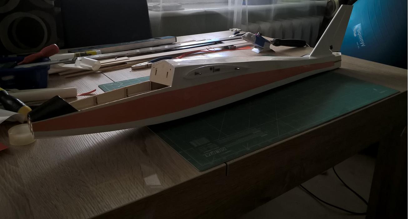

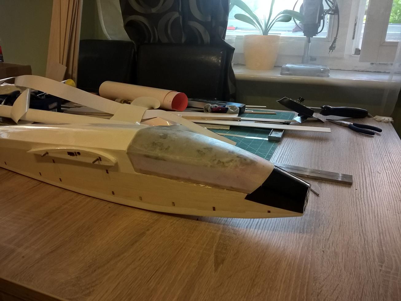

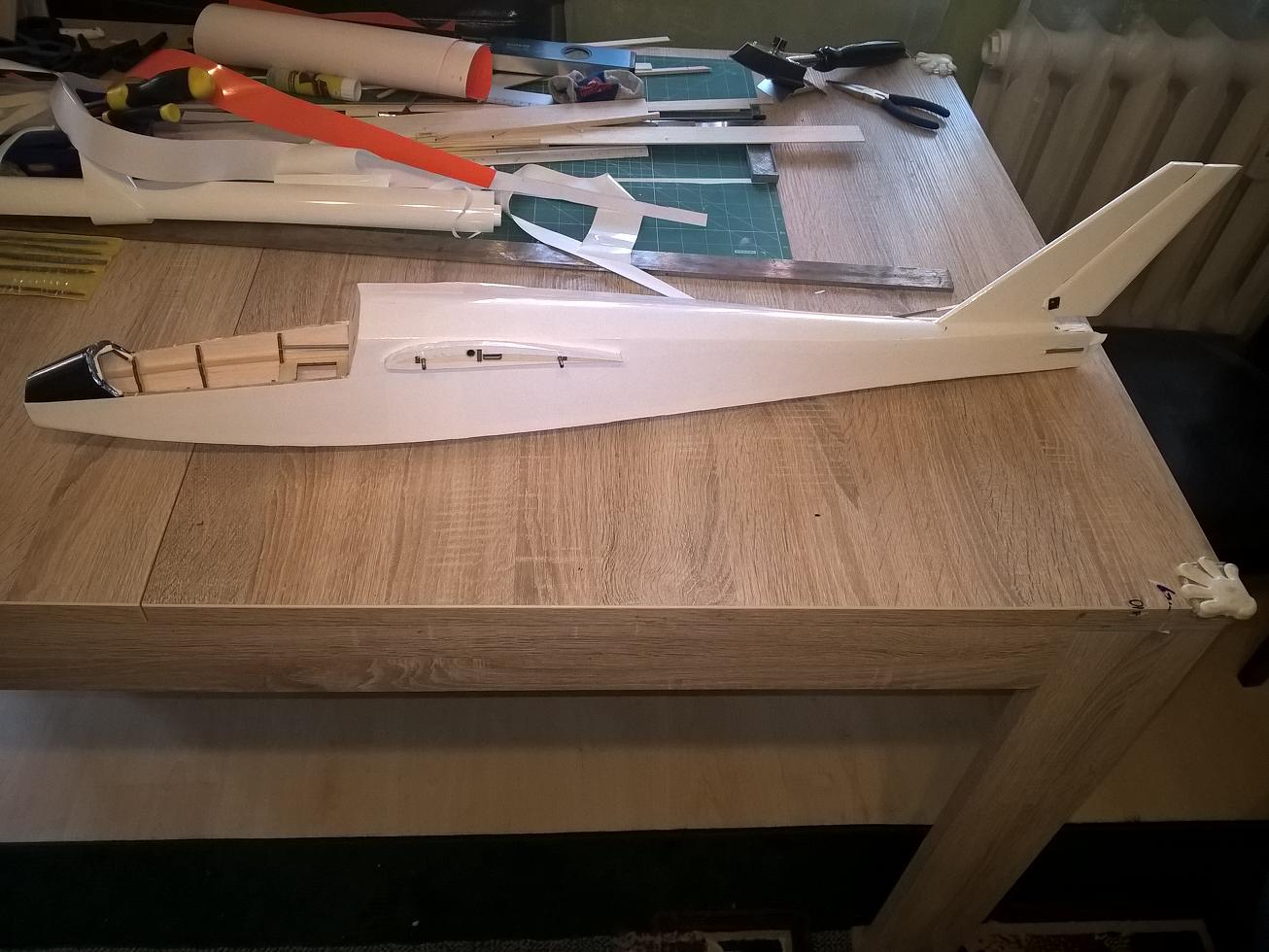

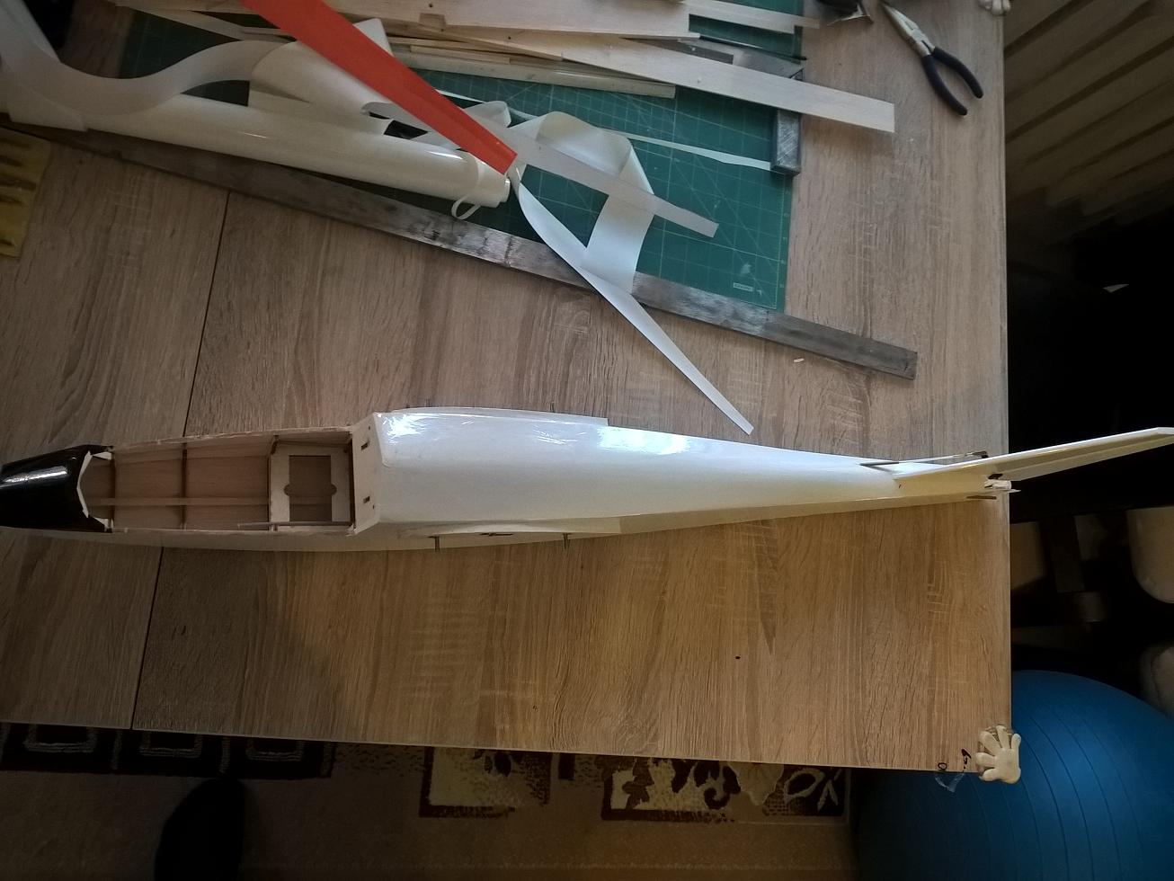

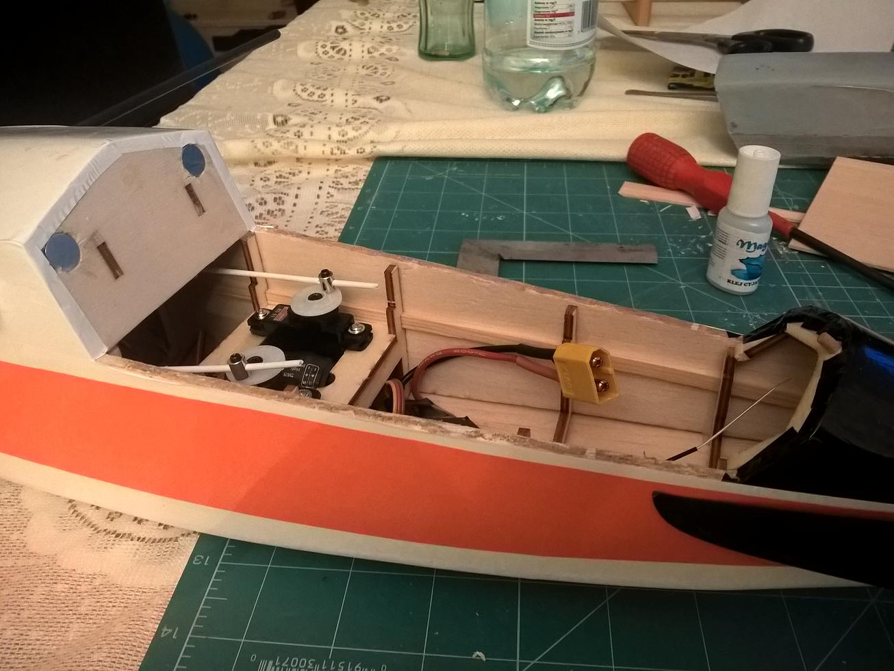

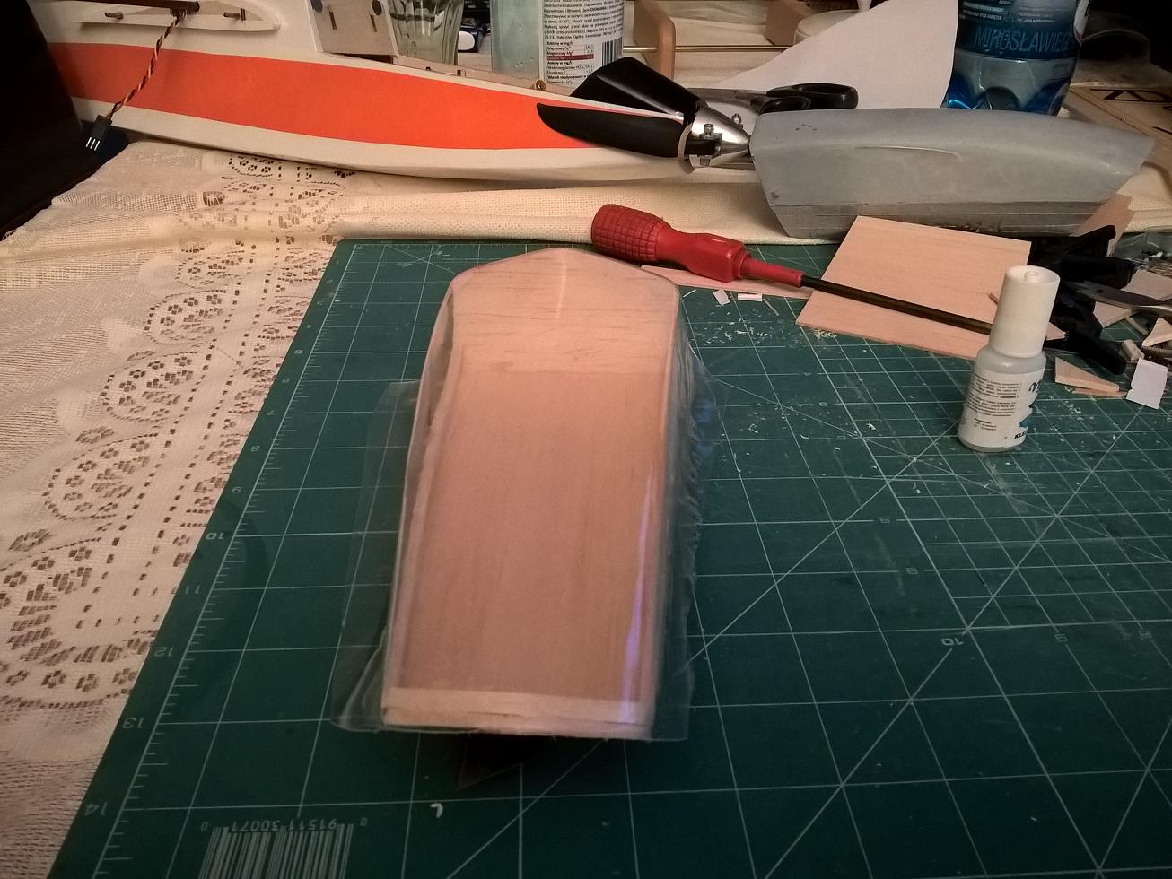

Oklejam kadłub folią.
WP_20150612_19_54_15_Pro_40.jpg [ 205.7 KiB | Przeglądany 16961 razy ]
WP_20150612_19_54_23_Pro40.jpg [ 203.71 KiB | Przeglądany 16961 razy ]
WP_20150612_19_54_32_Pro_40.jpg [ 186.65 KiB | Przeglądany 16961 razy ]
Przymiarka z owiewką
WP_20150612_19_58_05_Pro_40.jpg [ 239.21 KiB | Przeglądany 16961 razy ]
WP_20150612_19_58_10_Pro_40.jpg [ 192.94 KiB | Przeglądany 16961 razy ]

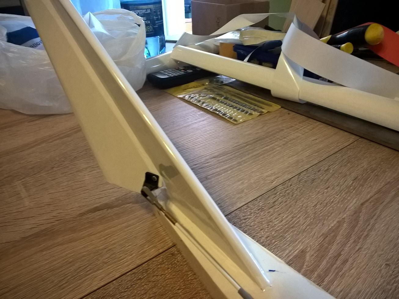

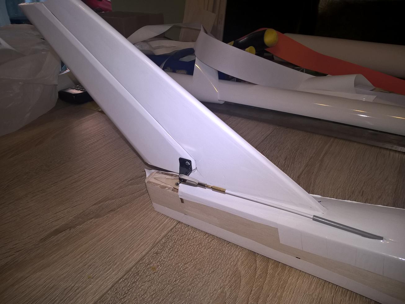

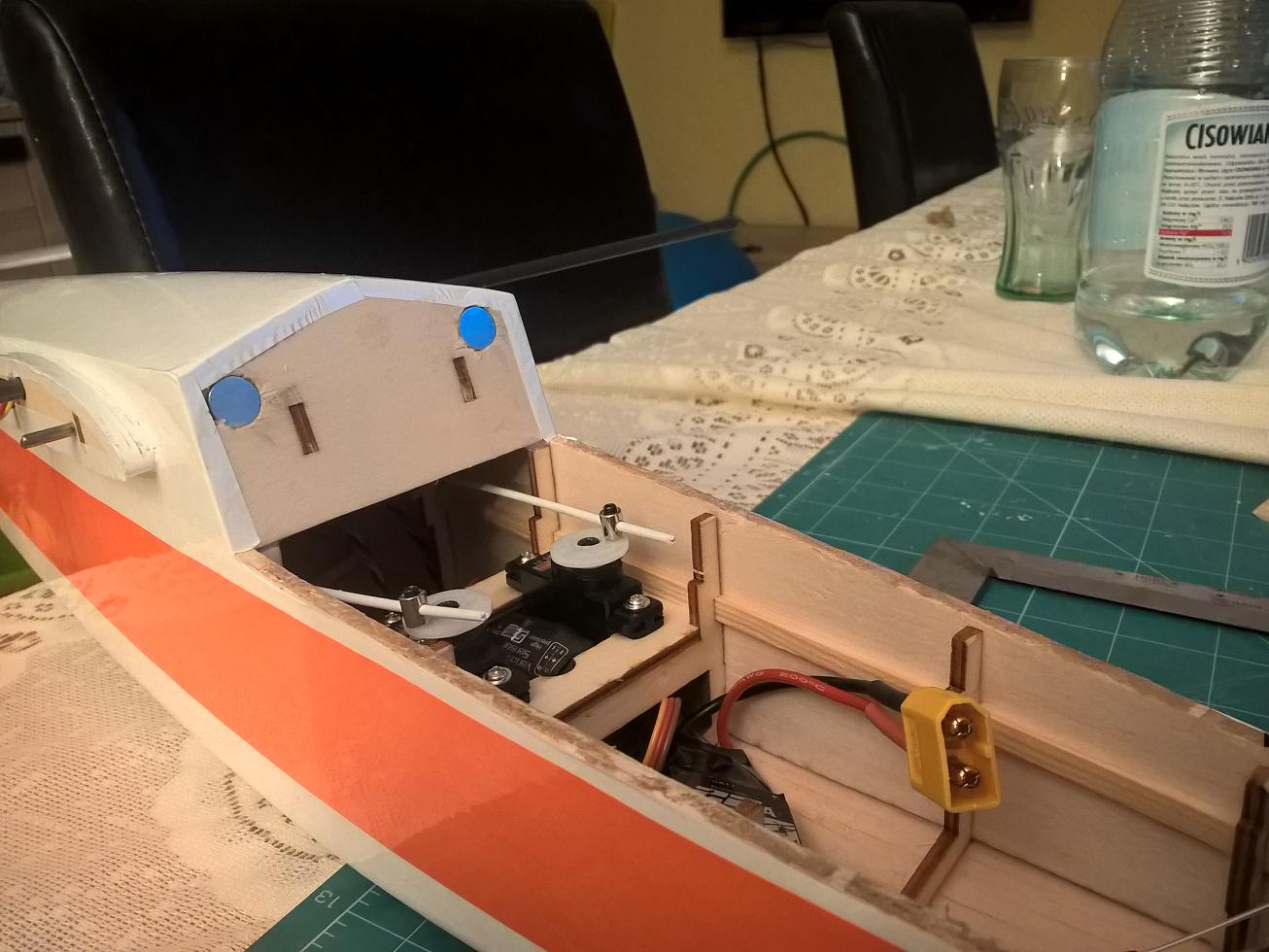

SK, miałem tu dość duże obawy. Koniec końców po wielu przymiarkach, zdecydowałem się zrobić klasycznie ze snapem.
Przy wychyleniach bowden lekko pracuje góra - dół, nie mniej jednak wszystko chodzi bez luzów i oporów.
WP_20150612_19_54_45_Pro_40.jpg [ 206.18 KiB | Przeglądany 16961 razy ]
WP_20150612_19_55_29_Pro_40.jpg [ 221.45 KiB | Przeglądany 16961 razy ]
WP_20150612_19_55_43_Pro_40.jpg [ 201.2 KiB | Przeglądany 16961 razy ]

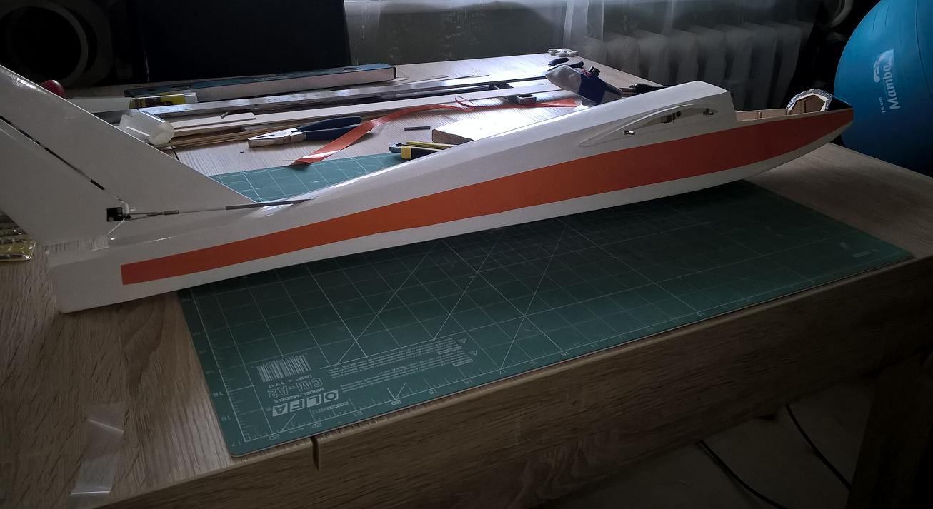

Post: 14 cze 2015, o 09:25

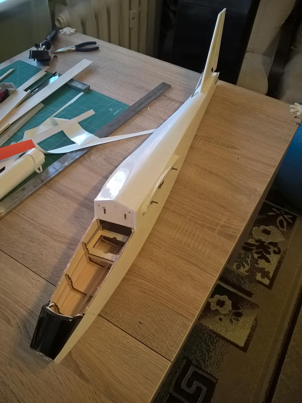

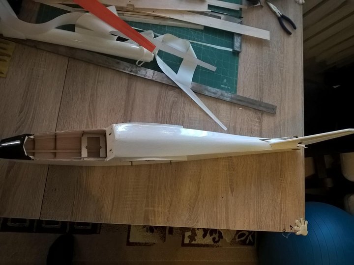

Kadłub praktycznie skończony, jeszcze tylko znaki rejestracyjne i napis.
WP_20150614_09_19_46_Pro_40.jpg [ 132.27 KiB | Przeglądany 16932 razy ]
WP_20150614_09_19_56_Pro_40.jpg [ 151.93 KiB | Przeglądany 16932 razy ]

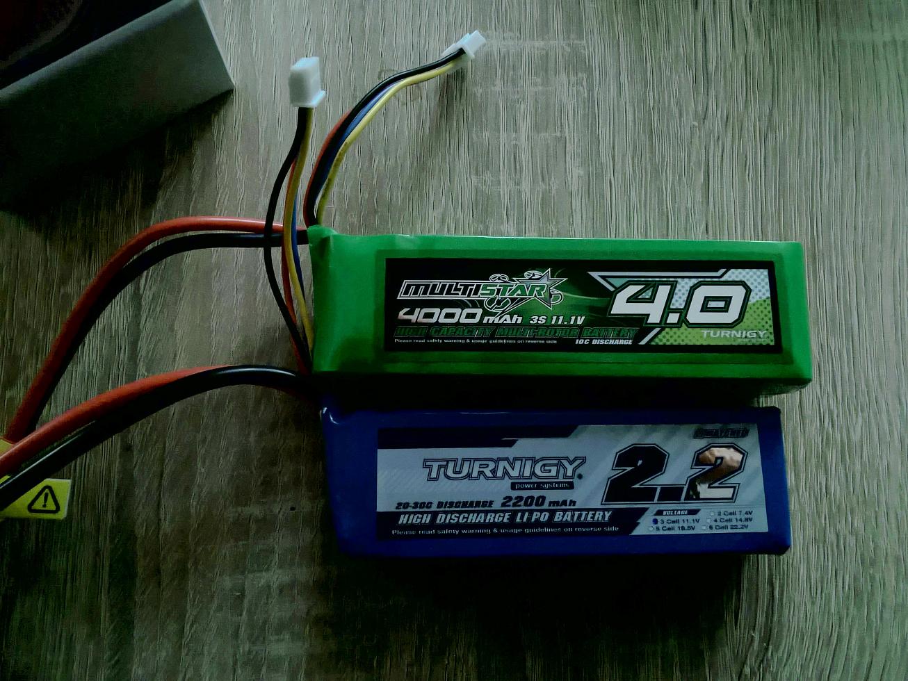

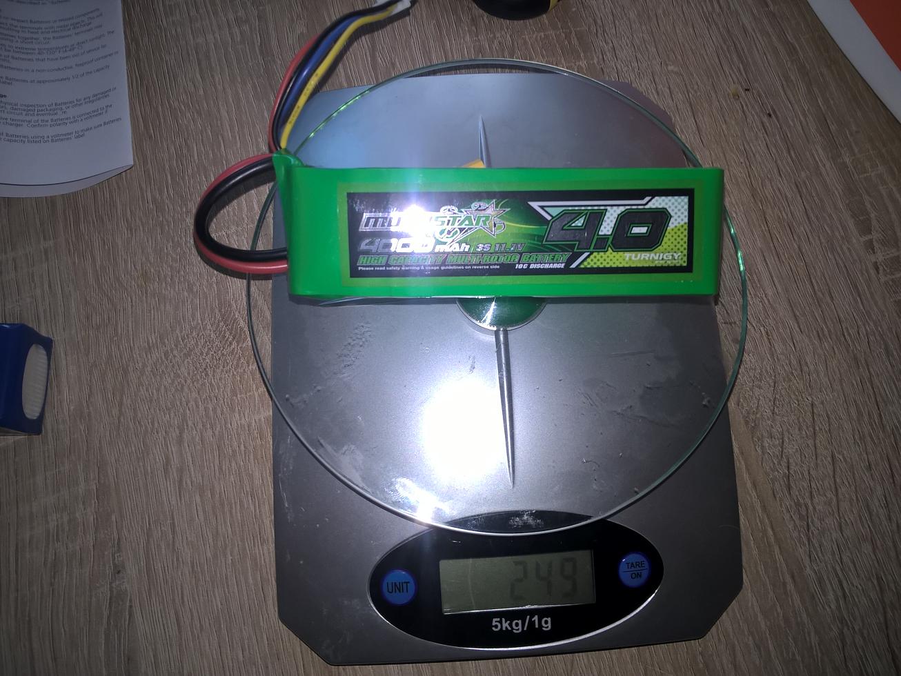

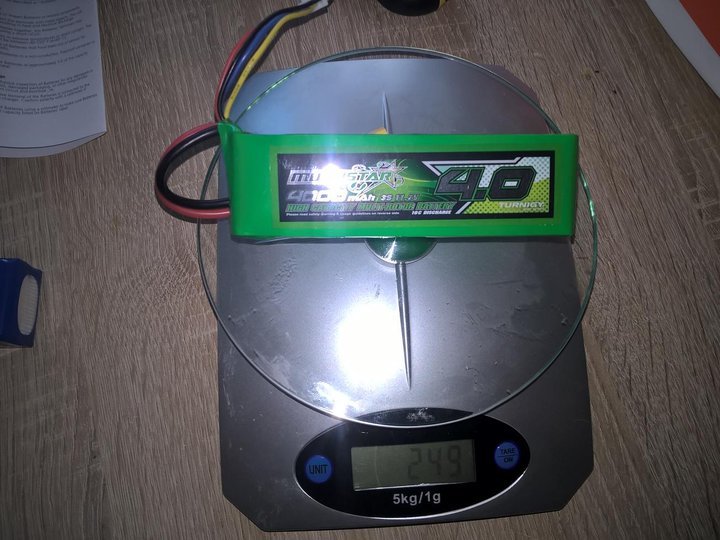

Dziś dotarło do mnie zamówione w HK zasilanie Foki.
Kupiłem typowy Turnigy 3S 2,2Ah oraz Turnigy MultiStar 3S 4,0Ah
WP_20150619_15_56_11_Pro_2_40.jpg [ 261.21 KiB | Przeglądany 16881 razy ]
Celuję w ten Multistar właśnie ze względu na 4000mAh pojemność - no ale zobaczymy jak będzie z wyważeniem.

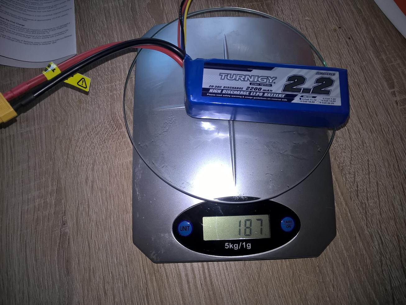

Dlaczego wybrałem tak duży pakiet ? A no dla tego, że wcale dużo nie waży :D
:arrow: Pakiet 2,2Ah - 187 gram - Wymiar: 103 x 33 x 24mm
:arrow: Pakiet 4,0Ah - 249 gram - Wymiar: 112 x 34 x 30mm
WP_20150619_15_56_26_Pro_40.jpg [ 261.81 KiB | Przeglądany 16881 razy ]
WP_20150619_15_56_53_Pro_40.jpg [ 235.66 KiB | Przeglądany 16881 razy ]
Na początku nie wierzyłem ale waga nie kłamie. Pakiet wydaje mi się idealny do szybowców.
Gdzie haczyk? A no w obciążalności prądowej.
Multistar ma taką pojemność i niską wagę dlatego, że ma tylko 10C obciążalności.
Zatem max. to 40A poboru.
Dla Foki, to nie problem silnik pobiera max. 18A (regulator mam 22A) czyli będzie ok 5 C.
Dla modeli bez silnika to w ogóle godziny latania :lol:
Pakiet dostępny w HK EU: https://www.hobbyking.com/hobbyking/sto ... duct=65274

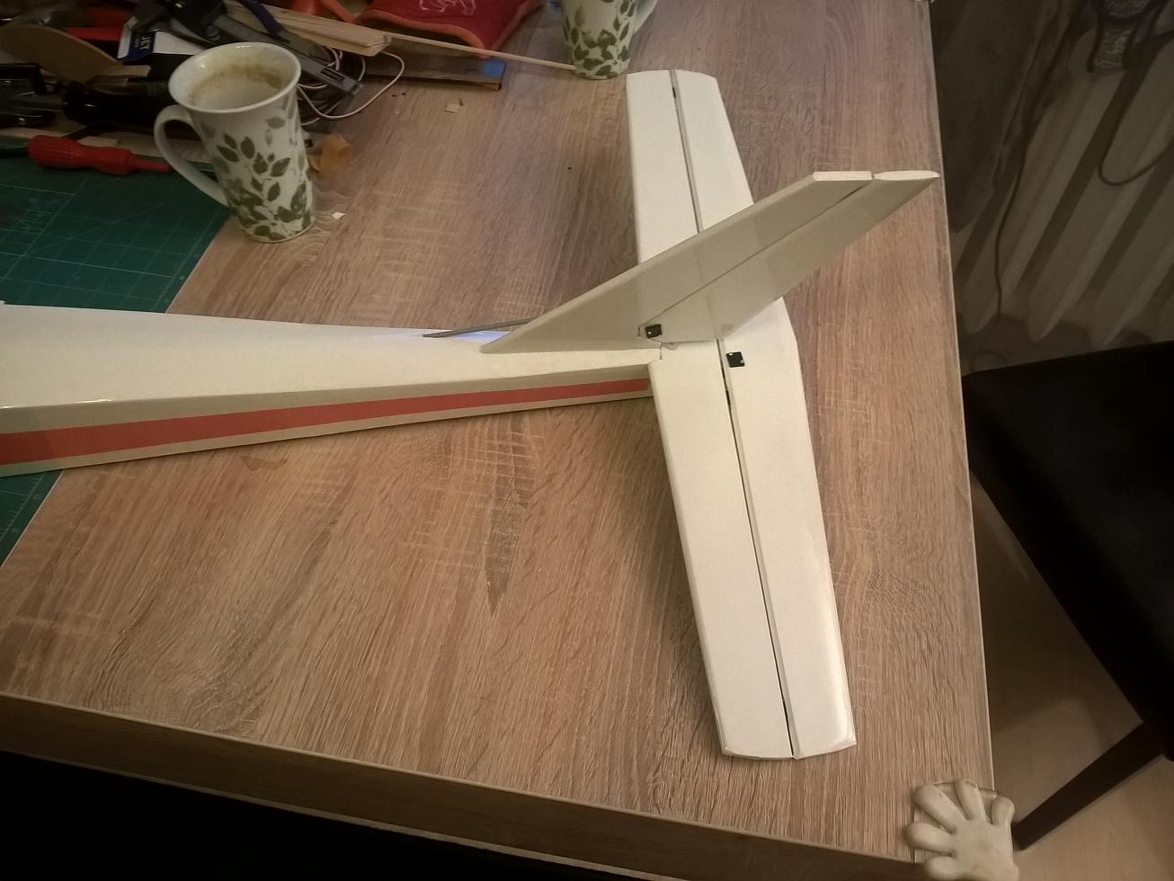

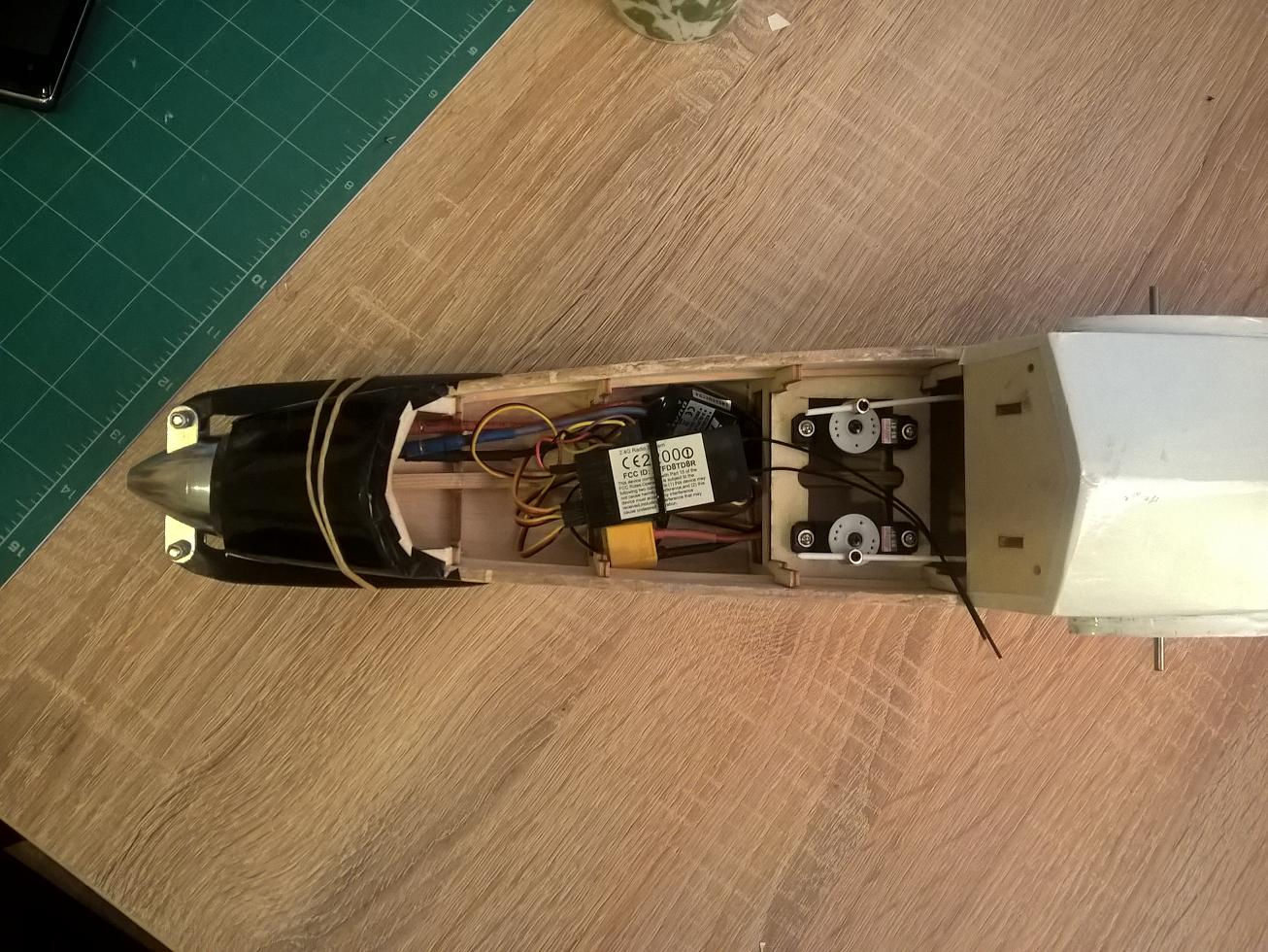

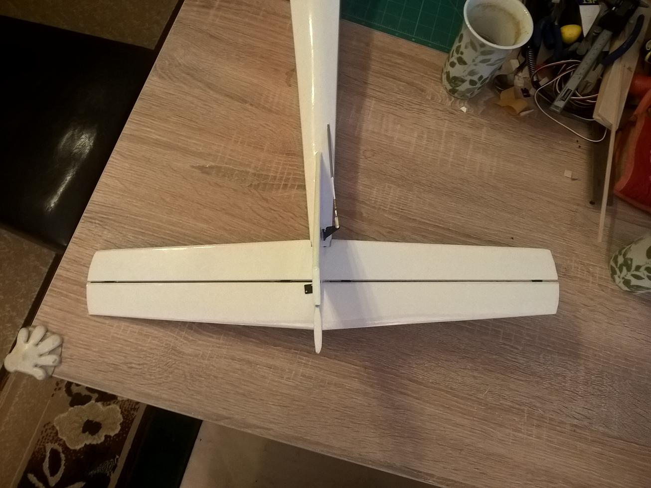

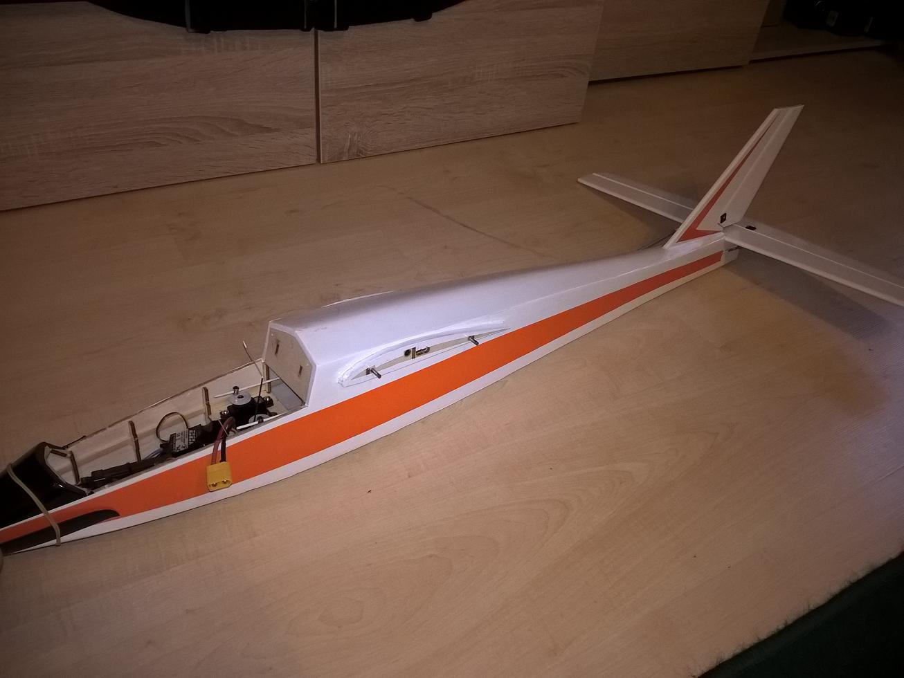

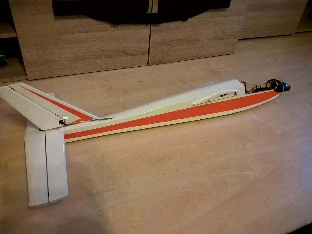

Dziś podłączyłem sterowanie SW, generalnie usterzenie gotowe.
WP_20150623_20_14_35_Pro_40.jpg [ 184.4 KiB | Przeglądany 16841 razy ]
WP_20150623_20_14_42_Pro_40.jpg [ 202.1 KiB | Przeglądany 16841 razy ]
Widok na serwa:
WP_20150623_20_15_09_Pro_40.jpg [ 269.79 KiB | Przeglądany 16841 razy ]
We wręgach kadłuba pierwszy raz zrobiłem otwory na prowadzenie bowdena.
Wyszła jedna mała skucha, nie uwzględniłem wysokości serwa, orczyka i mocowania.
Koniec końców wszystko jest OK, bowdeny chodzą płynnie bez większych oporów, na przyszłość muszę o tym pamiętać :lol:
Post: 25 cze 2015, o 21:11

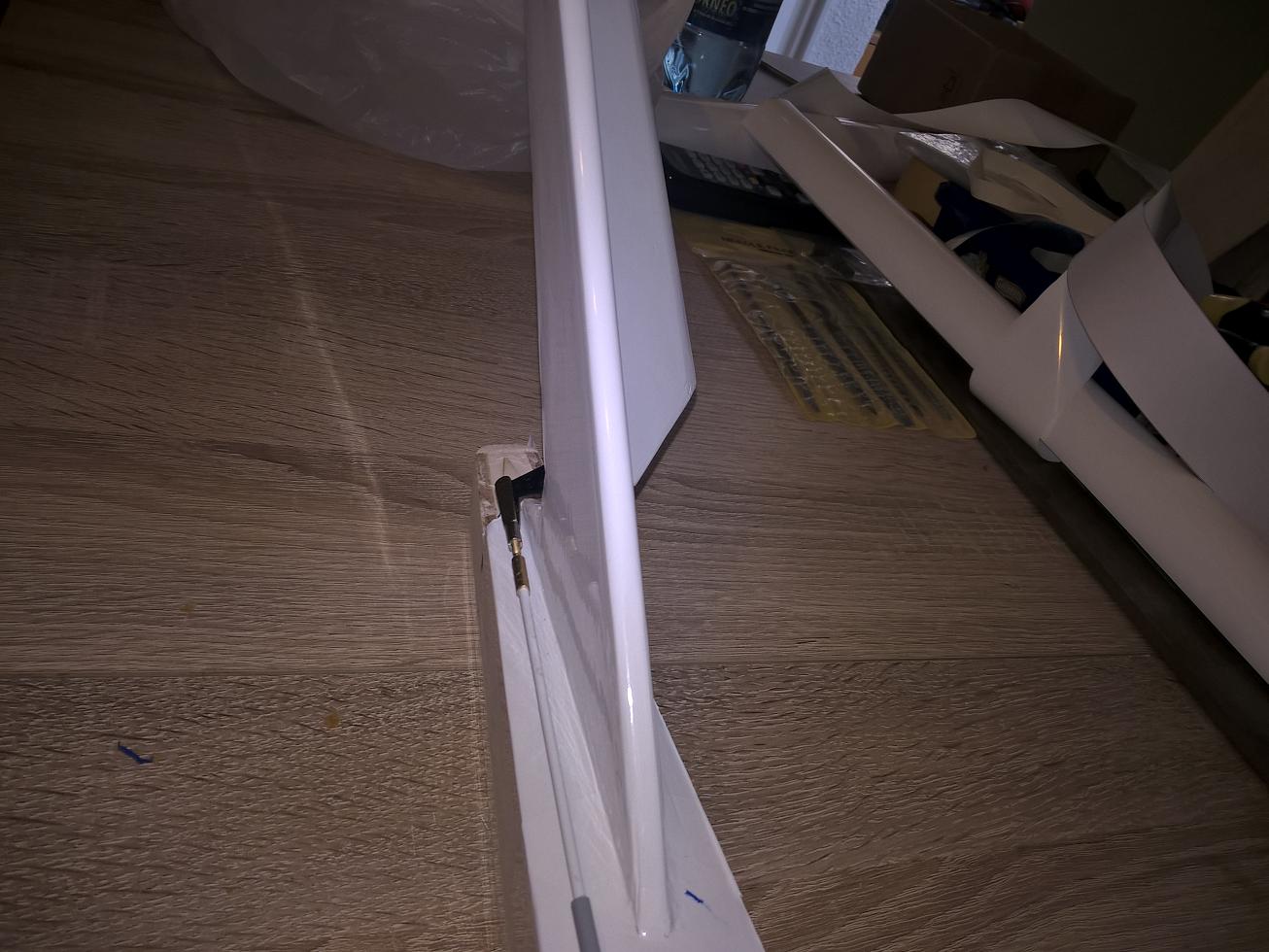

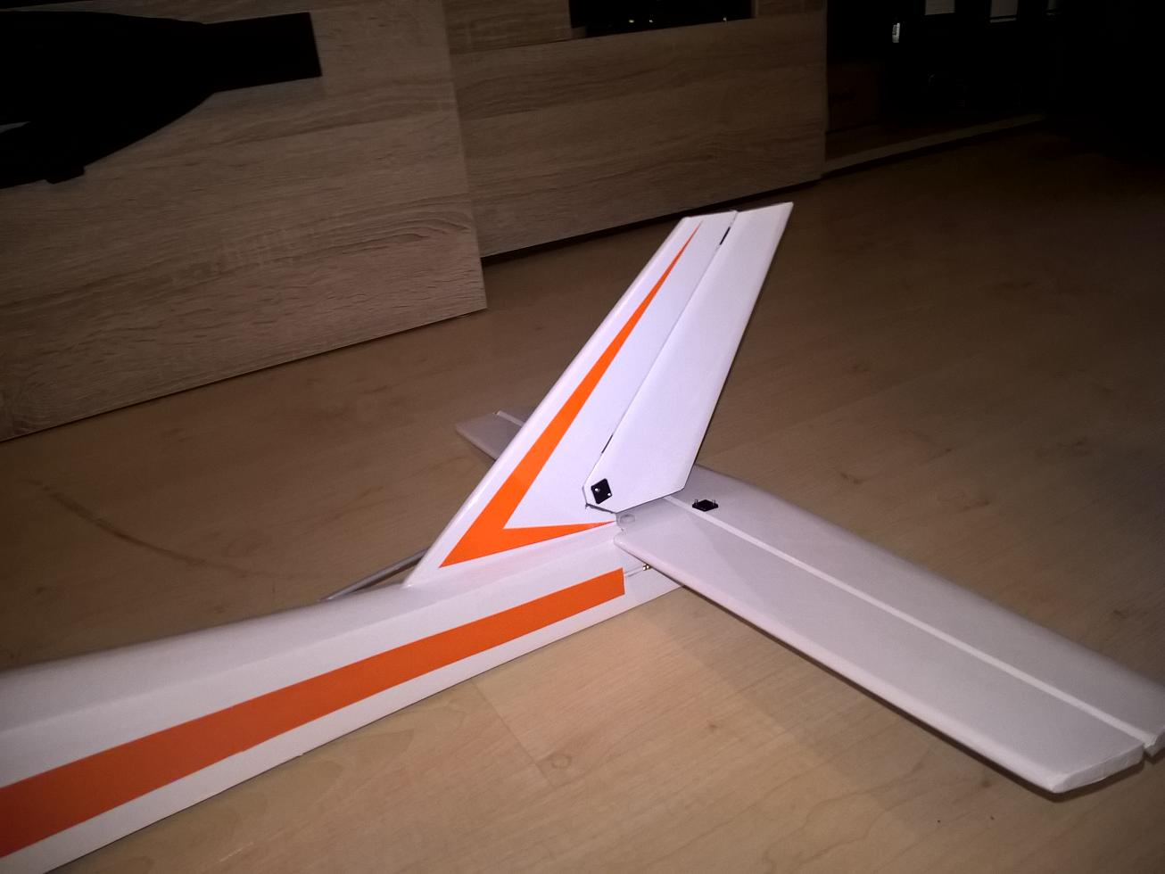

Dziś dodałem jeszcze jeden szczegół, który dotychczas mi umknął - a mianowicie grafikę na pionowym.
Wydaje mi się, że wyszło dobrze - póki co jestem zadowolony :D :lol:
WP_20150625_21_03_54_Pro_40.jpg [ 159.97 KiB | Przeglądany 16805 razy ]
WP_20150625_21_04_09_Pro_40.jpg [ 157.34 KiB | Przeglądany 16805 razy ]
WP_20150625_21_04_15_Pro_40.jpg [ 139.81 KiB | Przeglądany 16805 razy ]
Jeszcze tylko napis i znaki rejestracyjne i kadłub jakoś tam gotowy :lol:

Tymczasem schnie silikon na lotkach.
WP_20150628_20_32_35_Pro_40.jpg [ 205.16 KiB | Przeglądany 16742 razy ]

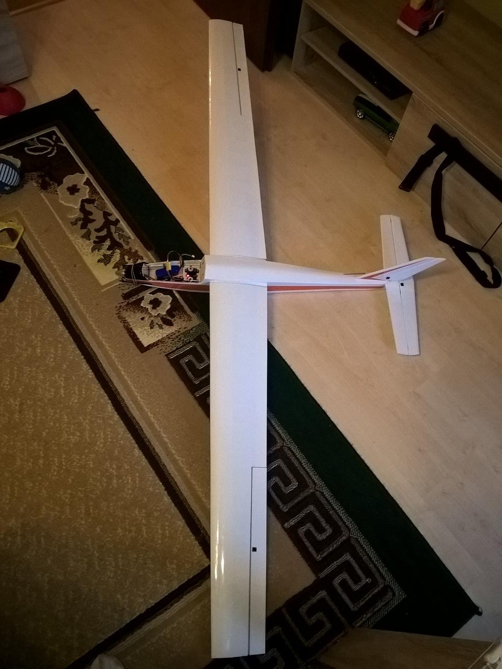

Post: 30 cze 2015, o 21:34

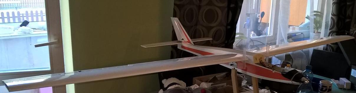

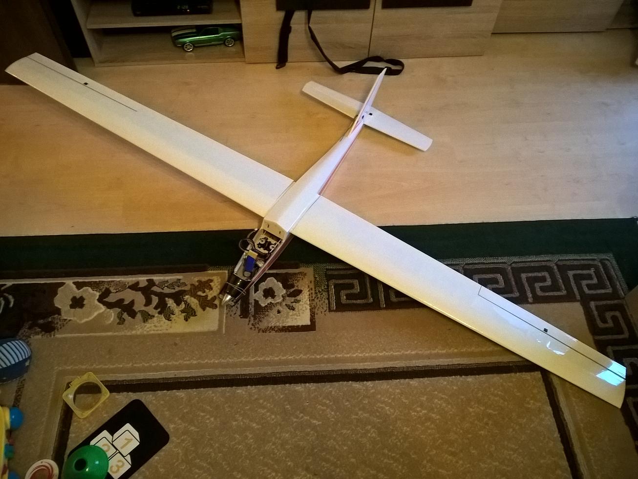

Płaty gotowe, poskładałem wstępnie model, przymierzając się do wyważenia.
Foka wyważa się z pakietem 1500mAh. Wraz z nim waży 1030gram do tego osłona kabiny - liczę 1080 gram.
W opcji drugiej z pakietem 2200mAh, trzeba dołożyć 40 gram na ogonie - dokładnie w miejscu statecznika poziomego, waga 1200.
Daje to obciążenia powierzchni:
:arrow: Opcja 1: 35,2 g/dm2
:arrow: Opcja 2: 39,1 g/dm2
Raczej skłaniam się ku wersji nr. 1. Ten ołów mnie nie przekonuję, szczególnie, że będę bał się iż go stracę podczas lądowania.
SW pracuje w zakresie 15 stopni w górę, 13 stopni w dół.
SK pracuje w zakresie 20 stopni prawo/lewo.
Lotki pracują w zakresie 15 stopni góra/dół.
Kilka fotek ;)
WP_20150630_20_10_39_Pro_40.jpg [ 105.43 KiB | Przeglądany 16700 razy ]
WP_20150630_21_20_43_Pro_40.jpg [ 203.75 KiB | Przeglądany 16700 razy ]
WP_20150630_21_21_01_Pro_40.jpg [ 282.24 KiB | Przeglądany 16700 razy ]

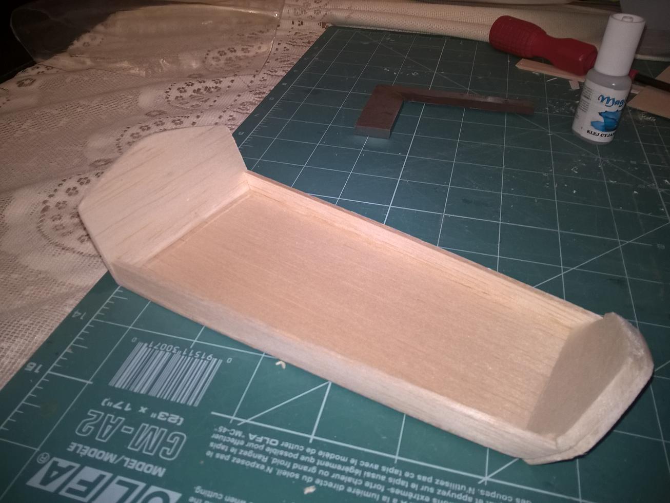

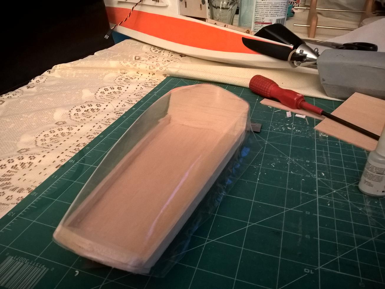

W Foce cały czas walczyłem z osłoną kabiny. Koniec końców laminatowa osłona posłużyła jako kopyto do zrobienia nowej z PETG.
Dziś montowałem magnesy oraz próbowałem zrobić nową ramkę dla osłonki.
W HK znalazłem fajne magnesy neodymowe, średnica 10mm, grubość 2mm.
WP_20150720_21_14_39_Pro_40.jpg [ 192.29 KiB | Przeglądany 16640 razy ]
WP_20150720_21_14_52_Pro_40.jpg [ 198.2 KiB | Przeglądany 16640 razy ]
Nowa ramka
WP_20150720_21_15_13_Pro_40.jpg [ 184.89 KiB | Przeglądany 16640 razy ]
Przymiarka z nowa osłoną z PETG.
WP_20150720_21_15_43_Pro_40.jpg [ 201.33 KiB | Przeglądany 16640 razy ]
WP_20150720_21_15_48_Pro_40.jpg [ 222.26 KiB | Przeglądany 16640 razy ]
Ogólnie jestem zadowolony, wygląda fajnie zobaczymy czy nie zepsuję wszystkiego podczas końcowego klejenia.
Osłonę z ramką mam zamiar wkleić na CA - mam nadzieję, ze nie "okopci" mi tworzywa.
Zastanawiam się też czy ramki nie pomalować przed sklejeniem... mam jedną farbkę Humbrol - szary mat.
Chyba było by ciekawiej niż taka goła balsa.
