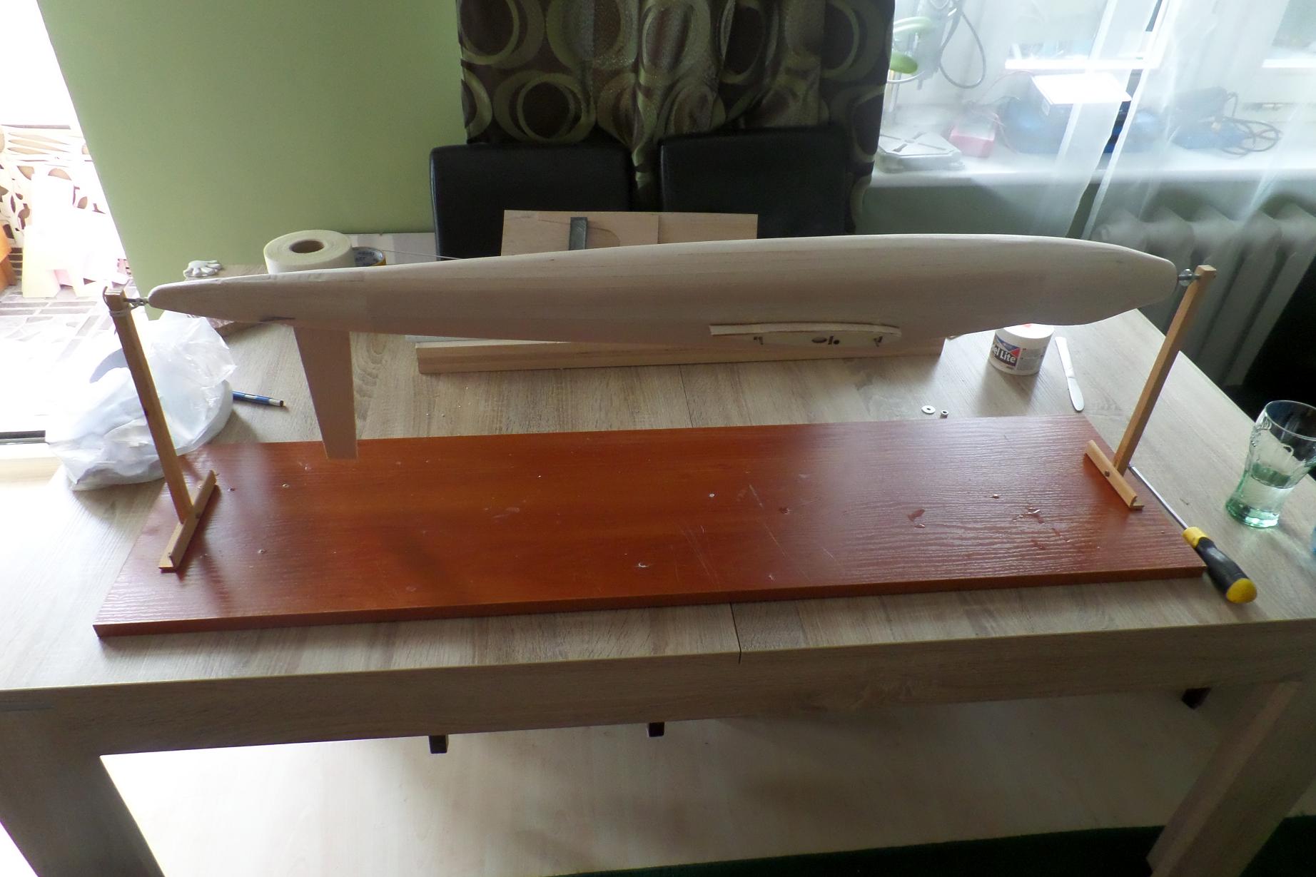

ali1983 pisze:

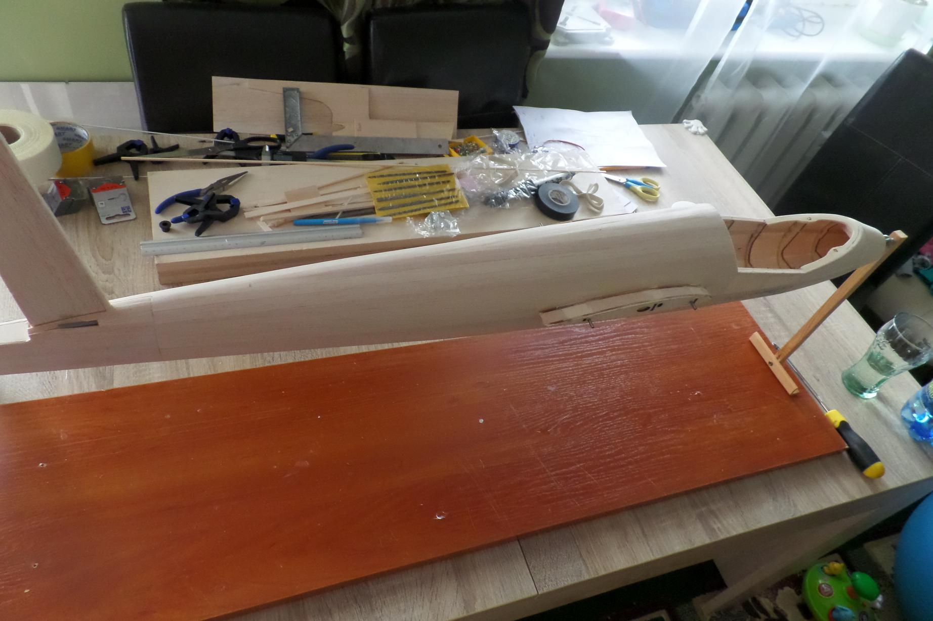

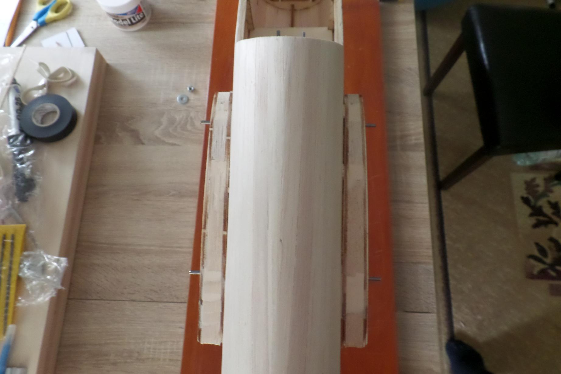

Fajny model się szykuje, ale wręgi w kabinie wyglądają trochę słabo.
Zaprawdę powiadam Ci, że kadłub w tym miejscu jest o wiele razy mocniejszy, niż w tym Swifcie, co kiedyś mieliśmy....spoko ;) .
Kadłub został zdjęty z deski, odciąłem stopki, dorobiłem pionowy, wkleiłem go.....można dalej pokrywać kadłub balsą. Przypomniały mi się czasy jak błądziłem modelarsko.....jak budowałem modele statków i okrętów ;) , to była dobra szkoła przed budową takich kadłubów szybowcowych :lol: . Powolutku Kobuzik nabiera wyglądu, a sama robota bardzo fajna, efekty motywujące :) .

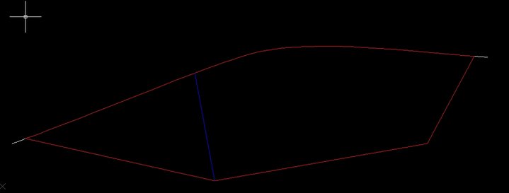

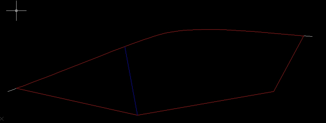

Mój Kobuz powoli się buduje ;) . Chciałbym jednak przekazać kolegom, którzy budują ten model, z Tomka projektu, pewną uwagę.
Poniżej zamieściłem zrzut z cada i spieszę tłumaczyć o co mi chodzi.
Zamierzam formować owiewkę kabiny z petg /vivak/, dla tych co budują , jeżeli będzie zainteresowanie. Na rysunku jest rzut boczny owiewki, w moim Kobuzie i Tomka pasuje idealnie, no po za tylną wręgą, skośną. Róbcie zgodnie z tym obrysem /czerwona kreska/ - ten sam jak na dołączonym do wręg planie pdf - obrysy z widoku z góry i obrys pół wręgi owiewki powysyłam jak dopracuję kopyto....sprawdzicie i wtedy zabiorę się za formowanie.
owiewka 1.jpg [ 44.51 KiB | Przeglądany 14576 razy ]

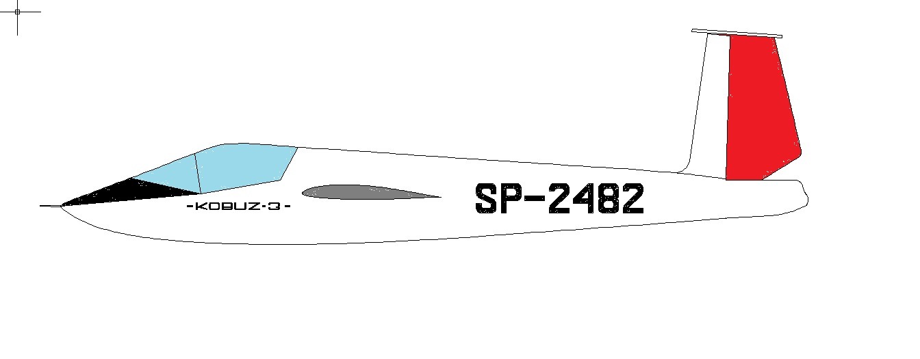

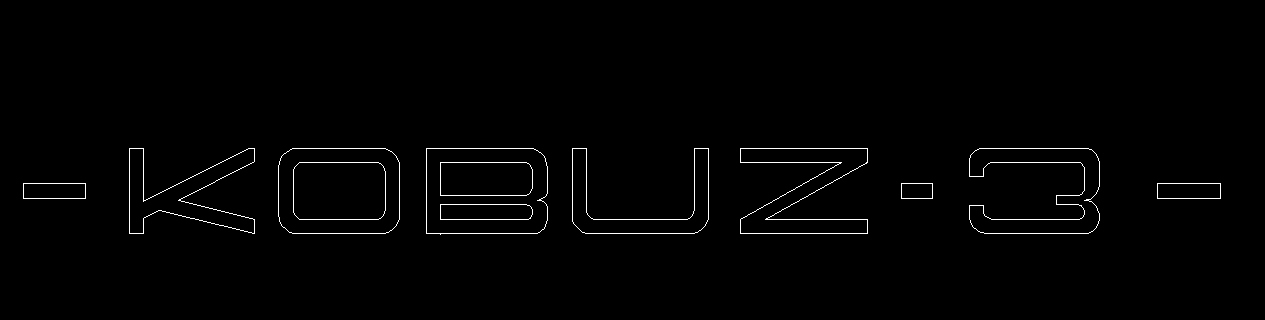

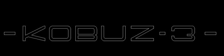

W ramach walki z nudą obrysowałem napis z nazwą szybowca i zrobiłem wizualizację "mojego" egzemplarza. Napis starałem się zrobić jak najdokładniej....co sądzicie? ;)
KOBUZ logo 2.jpg [ 38.27 KiB | Przeglądany 14487 razy ]
KOBUZ SP-2482 kolor.jpg [ 45.95 KiB | Przeglądany 14487 razy ]

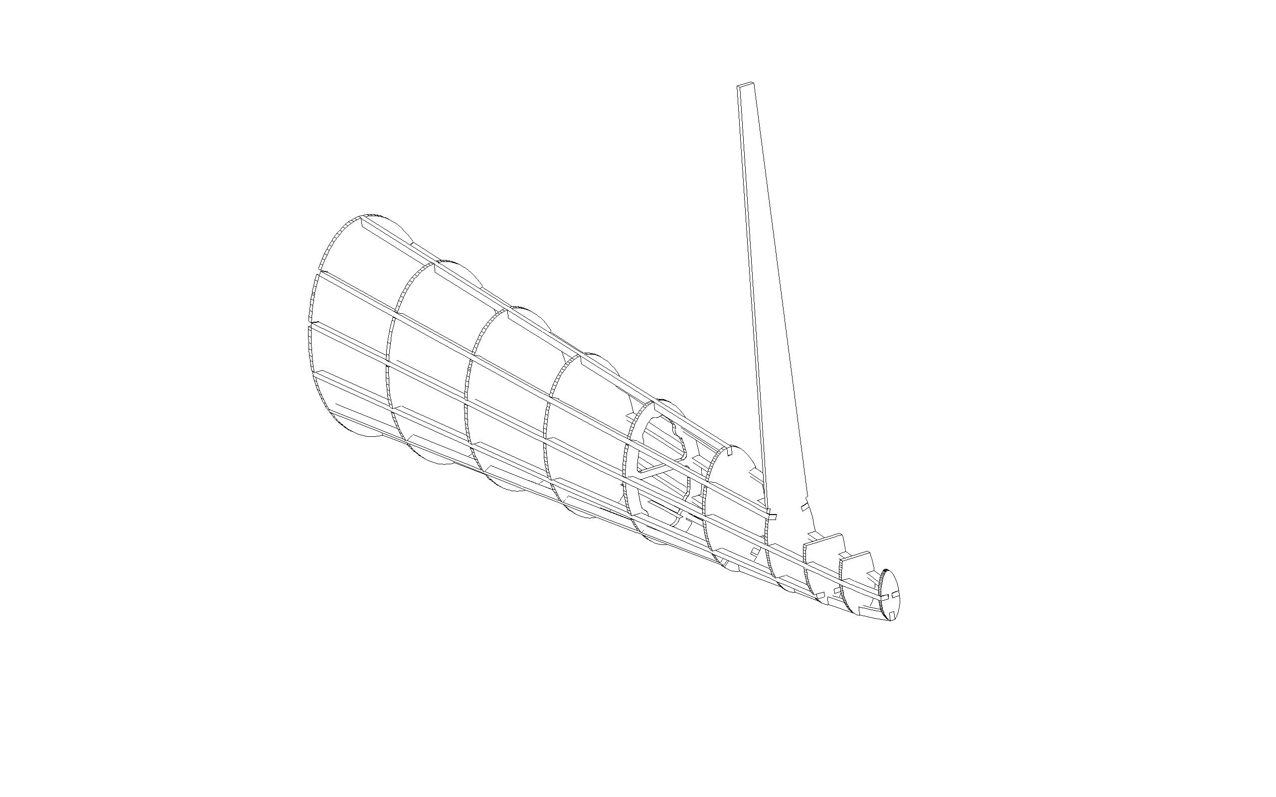

Ja walczę ze swoim kobuzem.
szkielet kadłuba kobuz11 3d.JPG [ 218.62 KiB | Przeglądany 14447 razy ]

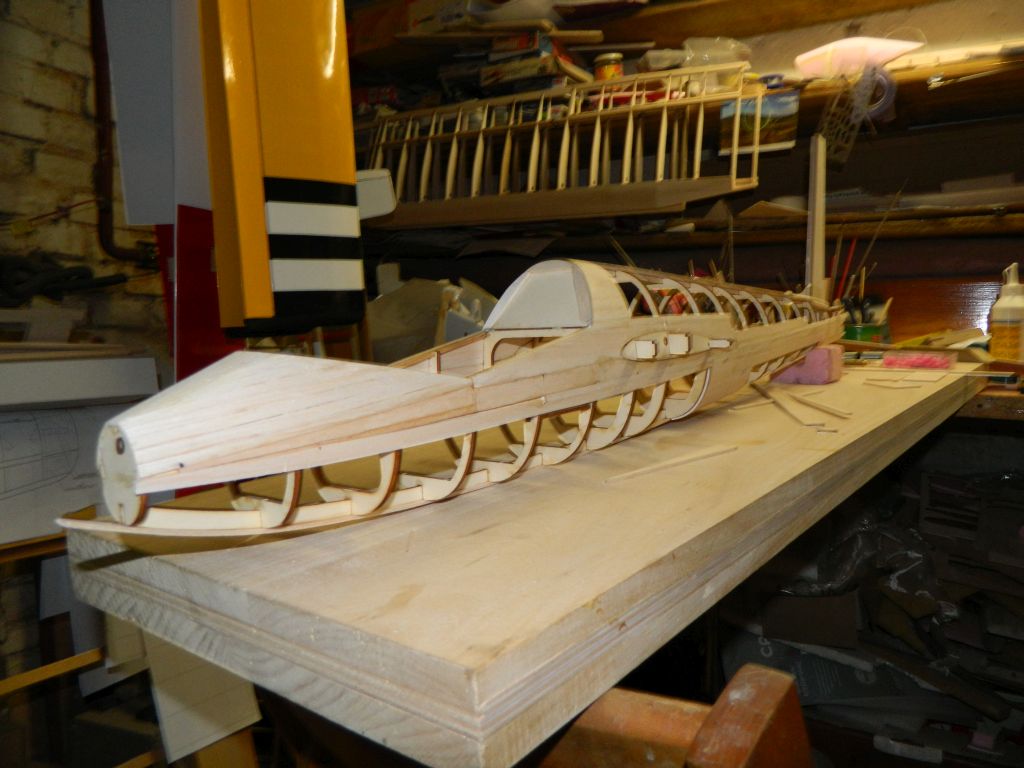

Posty: 460

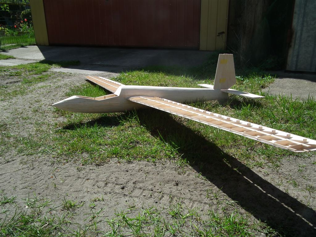

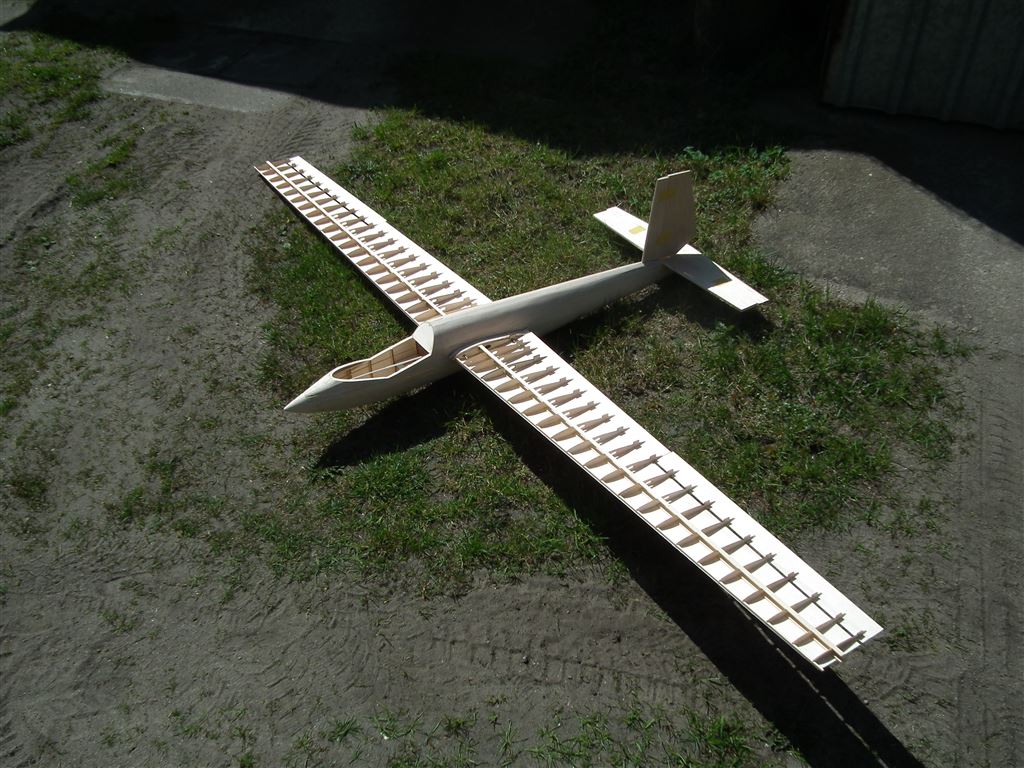

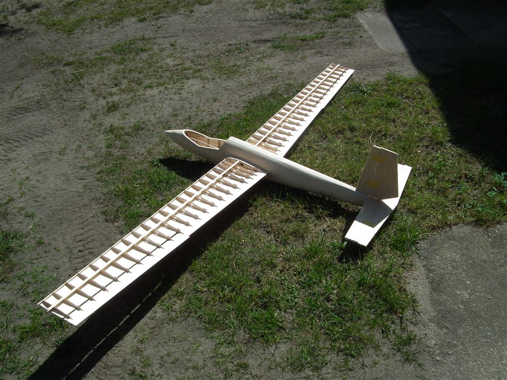

małe postępy przy budowie mojego Kobuza ;) w tej chwili prezentuje się tak ....
DSCF5119_resized.JPG [ 201.94 KiB | Przeglądany 14406 razy ]
DSCF5118_resized.JPG [ 169.63 KiB | Przeglądany 14406 razy ]
DSCF5120_resized.JPG [ 198.89 KiB | Przeglądany 14406 razy ]
DSCF5126_resized.JPG [ 160.72 KiB | Przeglądany 14406 razy ]
Płaty oklejone będą w całości balsą , chodzi mi po głowie jeszcze zrobienie zawiasów lotek z tkaniny do delaminażu .

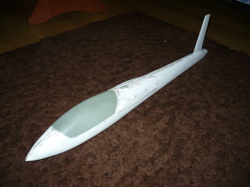

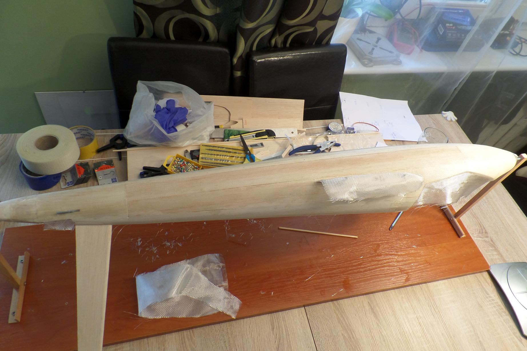

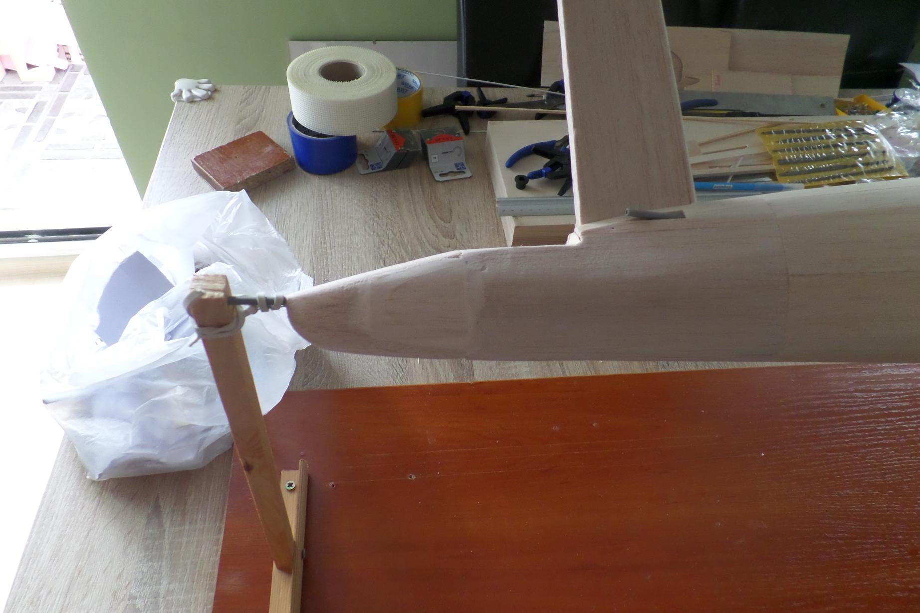

Mój prototypowy egzemplarz jest na etapie laminowania.
Wpierw przeszlifowałem kadłub oraz dorobiłem zakończenie.
SAM_4440_40.jpg [ 218.04 KiB | Przeglądany 14321 razy ]
SAM_4441_40.jpg [ 167.58 KiB | Przeglądany 14321 razy ]
SAM_4442_40.jpg [ 205.53 KiB | Przeglądany 14321 razy ]
SAM_4439_40.jpg [ 199.26 KiB | Przeglądany 14321 razy ]
Następnie przygotowałem kawałek tkaniny 80g, przyciąłem i przesączyłem żywicą L285.
Żywicy zużyłem 30gram.
SAM_4443_40.jpg [ 263.68 KiB | Przeglądany 14321 razy ]

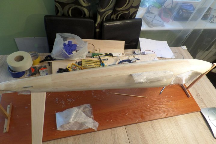

Post: 10 maja 2015, o 20:46

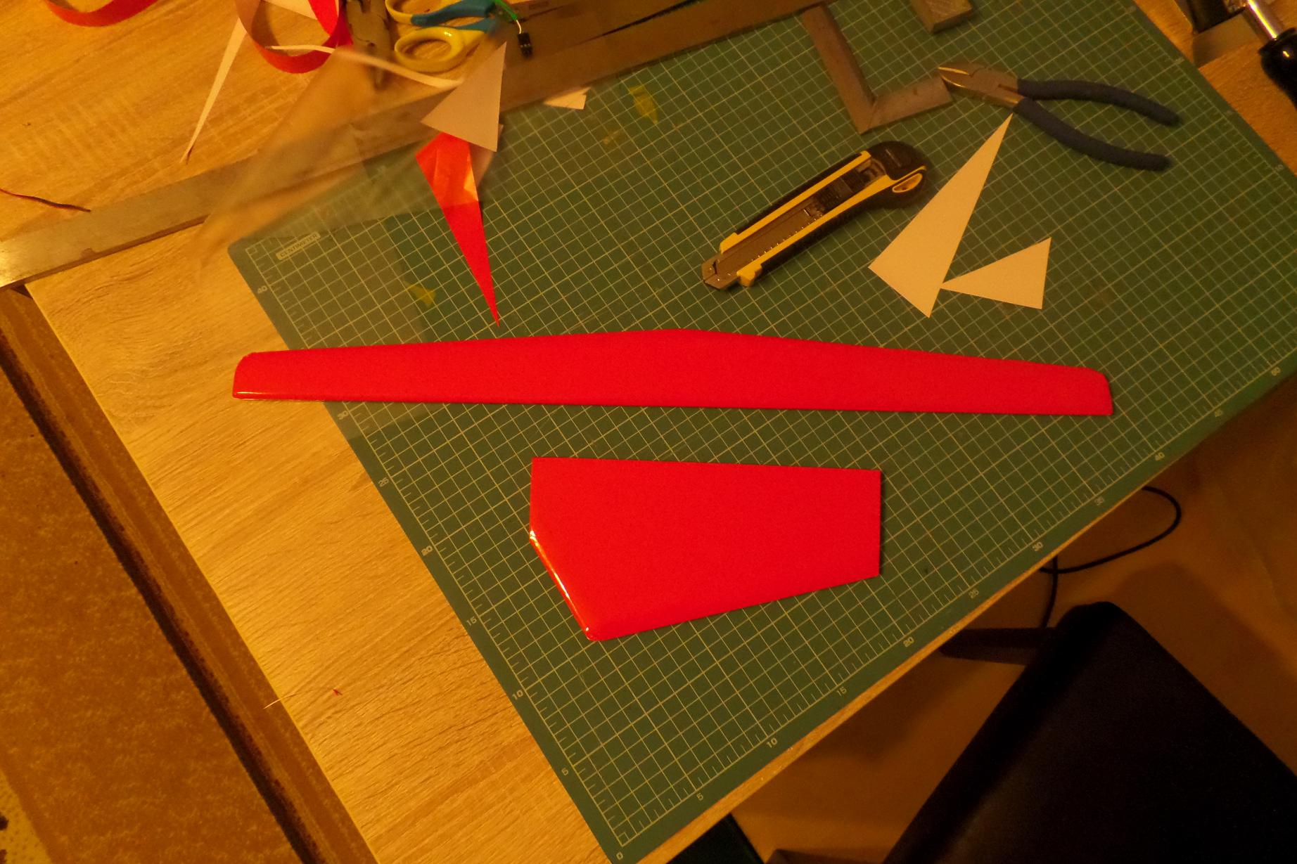

Kadłub dostał ostatnią warstwę laminatu. Dziś sobie schnie i czeka na szlifowanie w miejscach zakładek tkaniny.
W międzyczasie posiedziałem z SW i SK.
SAM_4444_40.jpg [ 296.4 KiB | Przeglądany 14292 razy ]
SAM_4445_40.jpg [ 284.06 KiB | Przeglądany 14292 razy ]
Post: 10 maja 2015, o 21:07
Rozumiem że dałeś pod laminat warstewkę lakieru ?
