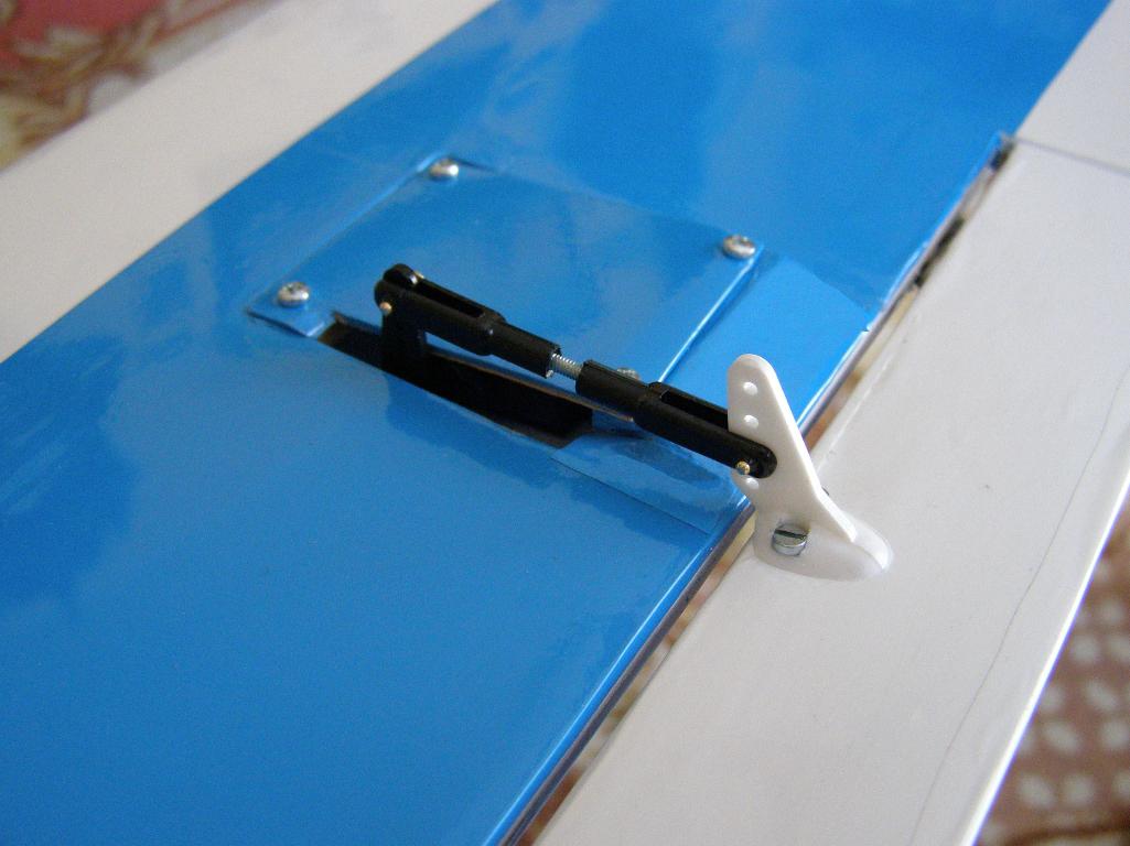

Błąd konstrukcyjny :o Nijak nie mogłem ukryć serwa w gabarytach profilu mimo, że przesunąłem o oczko bliżej kadłuba w skrzydle. Cóż, pozostało zrobić odsadzenie pod spodem skrzydła ;)
Mogłeś serwo przesunąć bliżej dźwigara.
Życzę udanych oblotów.

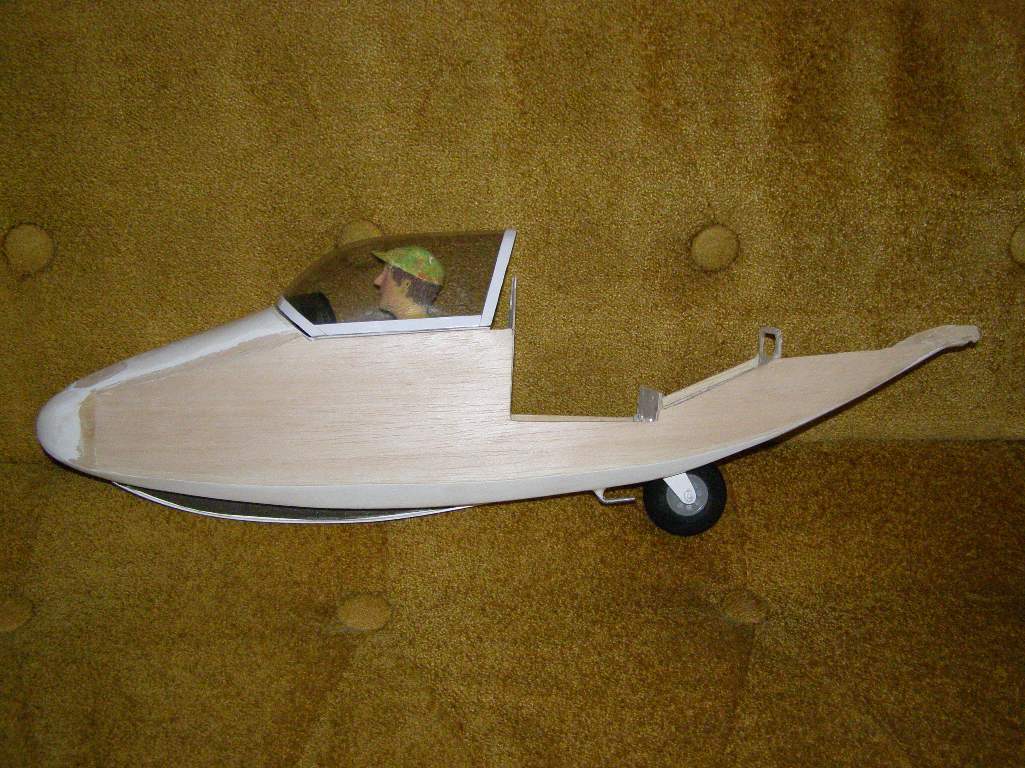

Uzbroiłem wreszcie modele Po raz pierwszy bawiłem się w mikro .Środek ciężkości przyjąłem według informacji „milo” 60 mm od krawędzi natarcia. Waga do lotu 1340 gramów . No cóż, belka ogonowa trochę za siermiężna z usterzeniem pionowym. :roll: Dla następnych budowniczych uwaga: odchudzić . :P Jednak laminatowa mogła być ciut lżejsza.
Dla porównania „Jaskółka” ma 200 gramów mniej. ;)
Odsadzenie na skrzydle nie jest rażące. :)

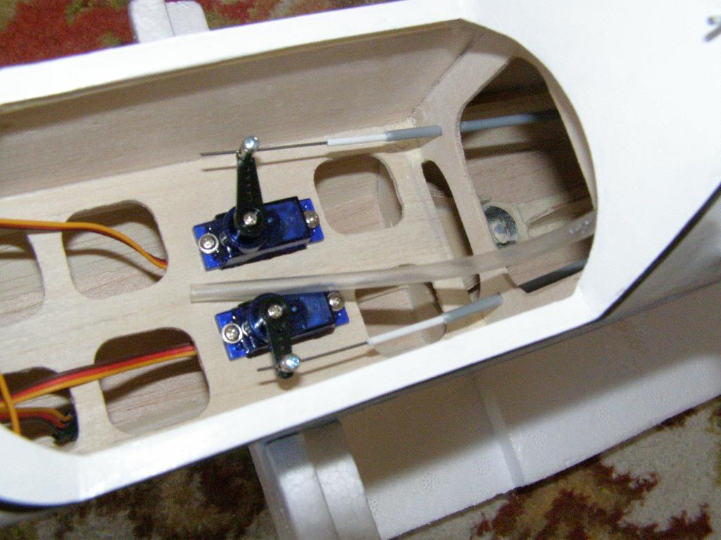

P6065307.JPG [ 70.23 KiB | Przeglądany 14207 razy ]
Igielitowa rurka do wyprowadzenia anteny na zewnątrz. :)
P6065310.JPG [ 98.02 KiB | Przeglądany 14207 razy ]

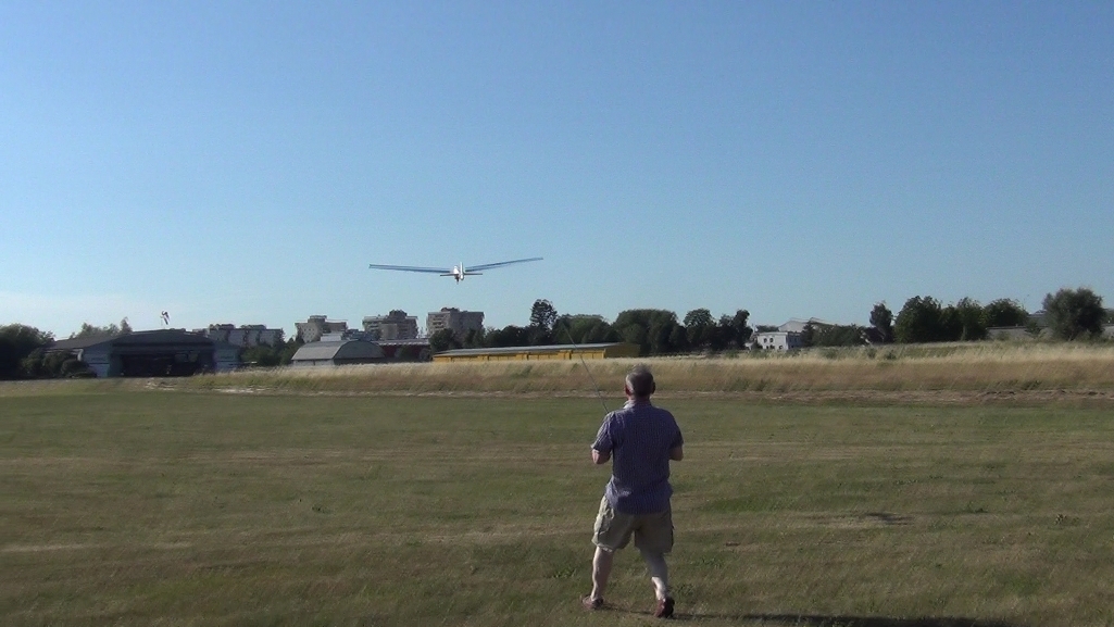

„Lis” odszedł do „krainy wiecznych łowów”. :( Dzisiaj na spokojnie przeanalizowałem przyczynę niepowodzenia.
Dzień I.

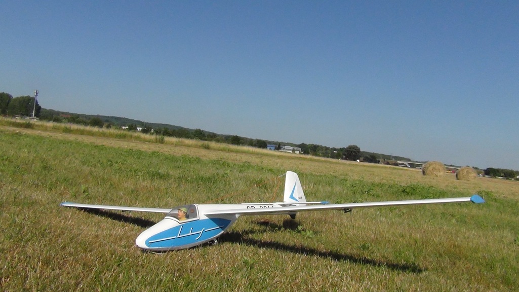

Loty z ręki wieczorną porą wykazały złe umiejscowienie środka ciężkości. Wyliczone 60 mm od krawędzi spowodowały obciążenie na nos. Całe szczęście ,że solidna płoza i kółeczko dawały sobie radę. Kąt zaklinowania leciutko skorygowałem statecznikiem poziomym. Stateczność podłużna nadal nie zadowalająca ( cały czas nurtowała mnie ta długość belki ogonowej). Już na wstępie uwidoczniła się słaba reakcja steru kierunku. :| Do malej korekty.
Dzień II.
Piękny dzień. Gorąco i prawie bezwietrznie .Parę lotów z ręki. Niby jest dobrze ale coś jest nadal powoduje zakłócenia w stabilności. :? Tutaj powinienem przerwać dalsze doświadczenia do głębszej analizy. Ale jak to na lotnisku. Jedziemy w górę! Hol przygotowany i….. ;)

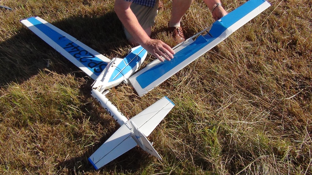

Naciąg gumy chyba nie do końca był za duży i na wysokości około 10 m model wszedł w zakręt wczepiając się. Teraz to było już tylko ratowanie się. Nie udało się mi go do końca wyprowadzić do poziomego położenia i prawym skrzydłem zaczepił o murawę. Klasyczny cyrkiel przy lądowaniu. Belka kadłubowa ku mojemu zdziwieniu trzasnęła jak zapałka .Prawe skrzydło złamane. Obraz totalnej klęski. :x
Dzień III.
Badania „komisji” oszacowały katastrofę. Odbiornik nie uszkodzony (całe szczęście). Trzy serwa straciły zęby (niby karbonowe). Belka ogonowa całkowicie złamana (a wydawało mi się ,że taka solidna). Prawe skrzydło złamane w okolicy lotki. Pilot z cała przednią częścią przeżył. Praktycznie model nie do odbudowania. Ale…szkoda żeby ten projekt skończył marnie.

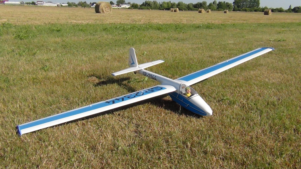

Lis na lotnisku przed feralnym lotem.
DSC00210.JPG [ 223.68 KiB | Przeglądany 14141 razy ]
DSC00216.JPG [ 346.88 KiB | Przeglądany 14141 razy ]
Loty z ręki.
Lis.jpg [ 387.35 KiB | Przeglądany 14141 razy ]
Obraz którego modelarze nie lubią oglądać.

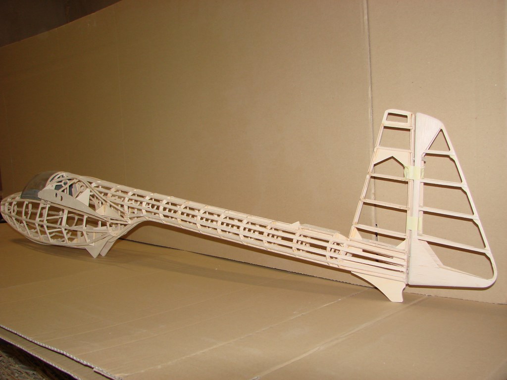

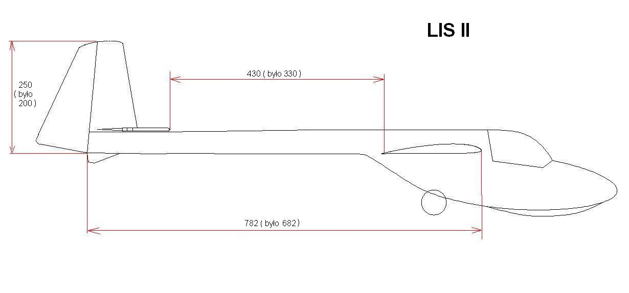

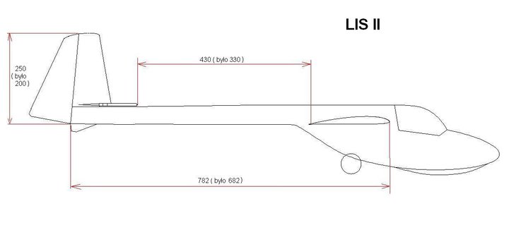

Decyzja zapadła . :lol: Będzie Lis II. :!: Przede wszystkim powiększę lekko usterzenie i przedłużę belkę ogonową. Reszta bez zmian.Całe usterzenie będzie pokryte folią. Statecznik pionowy będzie chudszy nie tak jak w Lisie I który był robiony pod wymiar fi belki. Wykorzystam nietknięty dziób i trochę go wyażuruję .Jest mocny, to boki także pokryję folią. Belka ogonowa będzie zrobiona tak jak w modelu cało drewnianym firmy OLD GLIDERS. Pokryje ją także tylko folią . Jak ma chrupnąć to i chrupnie ta pokryta balsą. ;) Na laminatach nie znam się to tę wersję odpuściłem. Po zerwaniu pokrycia lewego skrzydła ocenie go czy da się go wykorzystać . Może trzeba będzie zrobić tylko jedno prawe. Tak czy siak muszę stuknąć do "milo" aby mi dostarczył formatki.Ale to na jesieni.A dlaczego ? Bo w głowie mam pomysł aby zbudować naprędce model do treningu z gumy. W miarę lekki i taki szybko naprawialny. Może niebawem pojawi się na ADW "EASY".
Modernizacja modelu.
LIS II.jpeg [ 35.31 KiB | Przeglądany 14101 razy ]

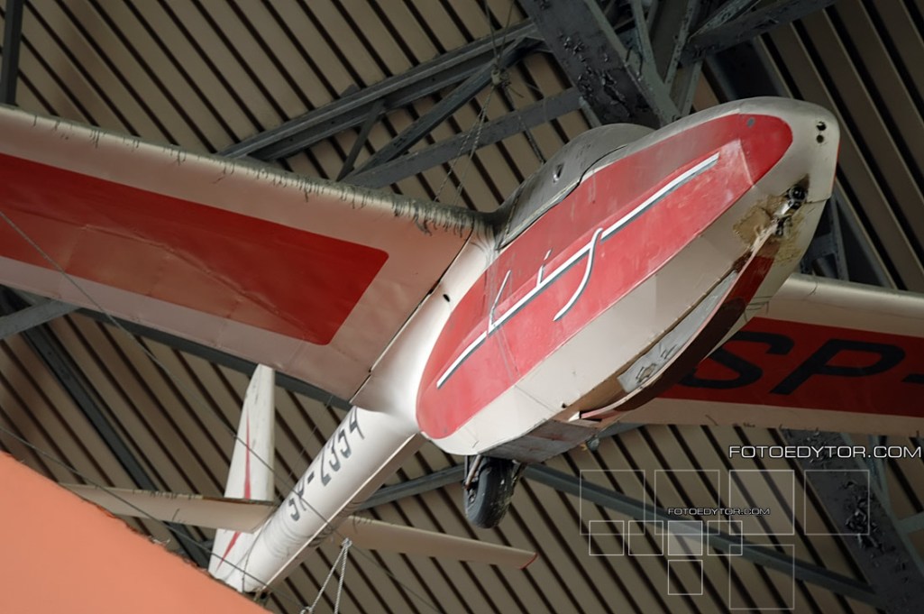

Nowy "Lisek" będzie miał inne barwy. Dla odróżnienia od pechowego będzie to SP-2354 .Z czwórki ma być piątka.Bo na piątkę ma być tym razem wykonany. W "barwach narodowych".
SZD-25A Lis pod dachem hangaru Aeroklubu Wrocławskiego. Źródło- Fotograficzny Rejestr Szybowców.

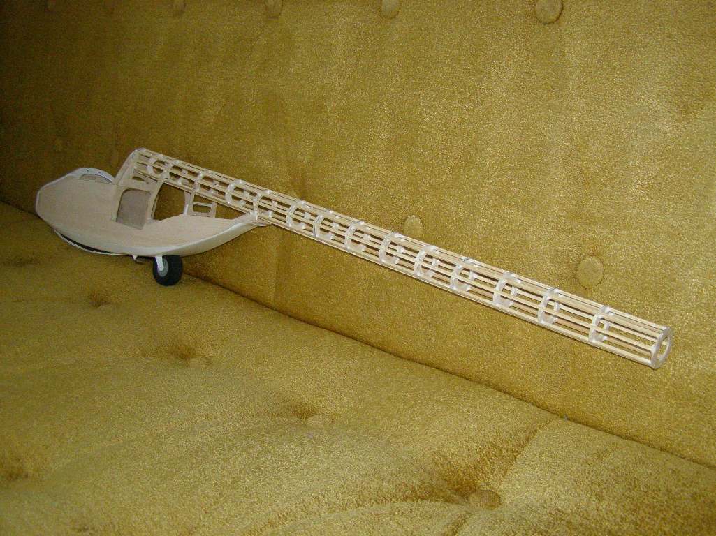

Nowy-stary Lisek dostał belkę kadłubową w nowej wersji wykonaną z listewek sosnowych 3X3. :) Zastanawiam się czy pokryć ją w tym stanie folią czy nałożyć "prezerwatywę" z cieniutkiej balsy plus folia.;) Na zginanie jest OK. Na skręcanie w tym stanie już mniej.
P7135370.JPG [ 124.5 KiB | Przeglądany 14032 razy ]
