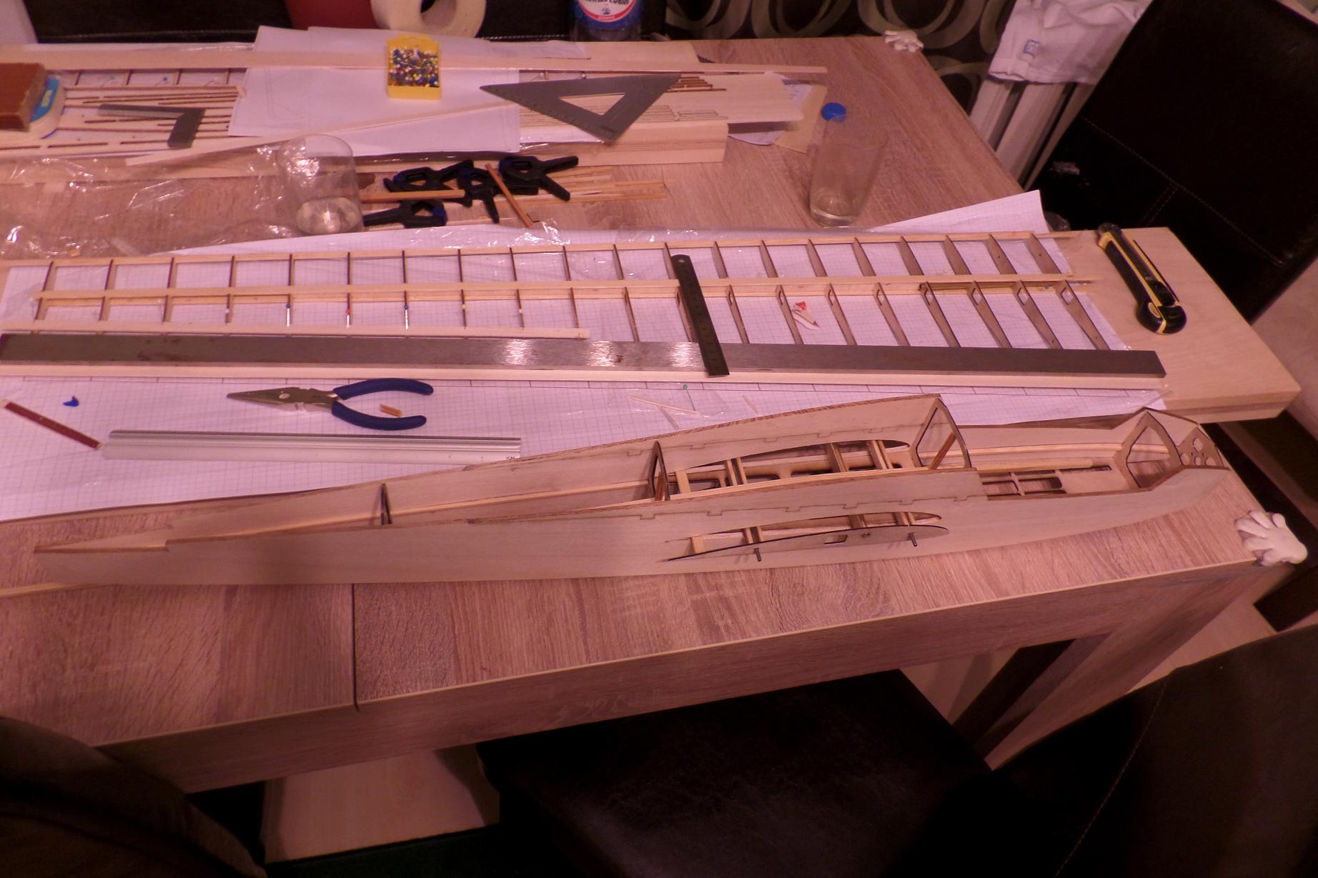

Robota przy płacie idzie powoli. Wklejam przekładki między dźwigarowe.
Zacząłem wstawiać je pomiędzy dźwigary, jednak myślę że przy końcówce zrobię w stylu 'C' - strasznie mało jest tam miejsca.
Myślę iż nie zmieni to znacznie wytrzymałości płata.

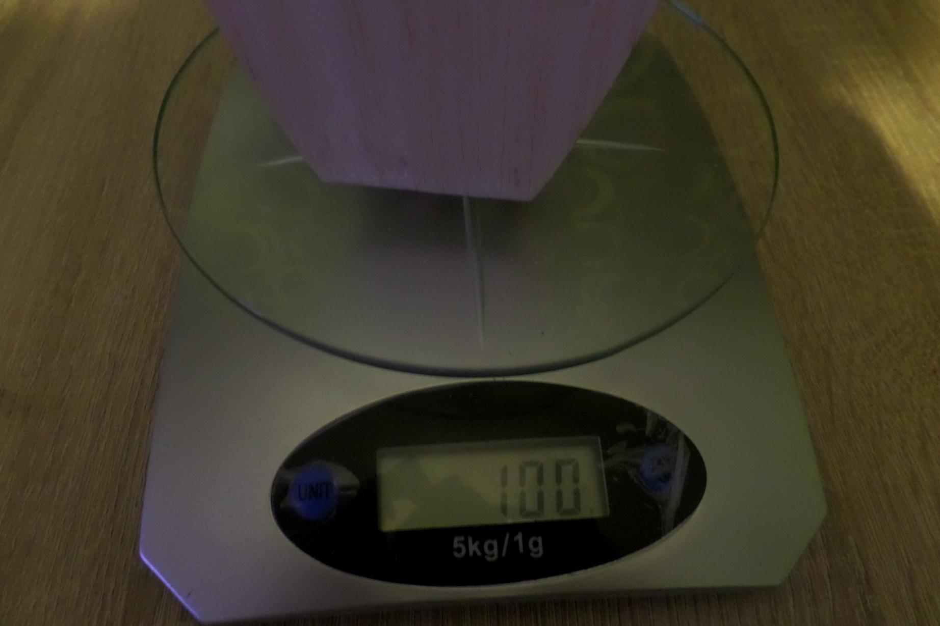

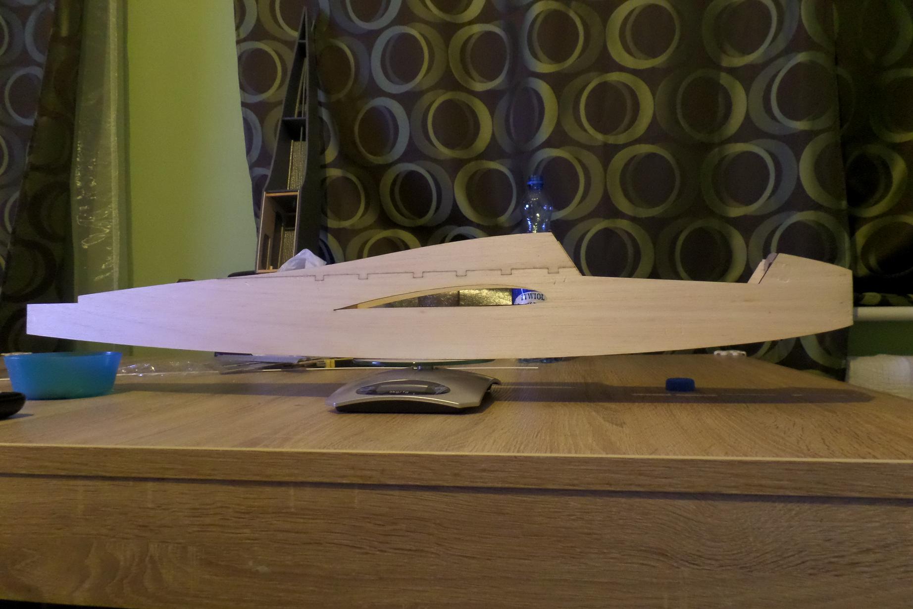

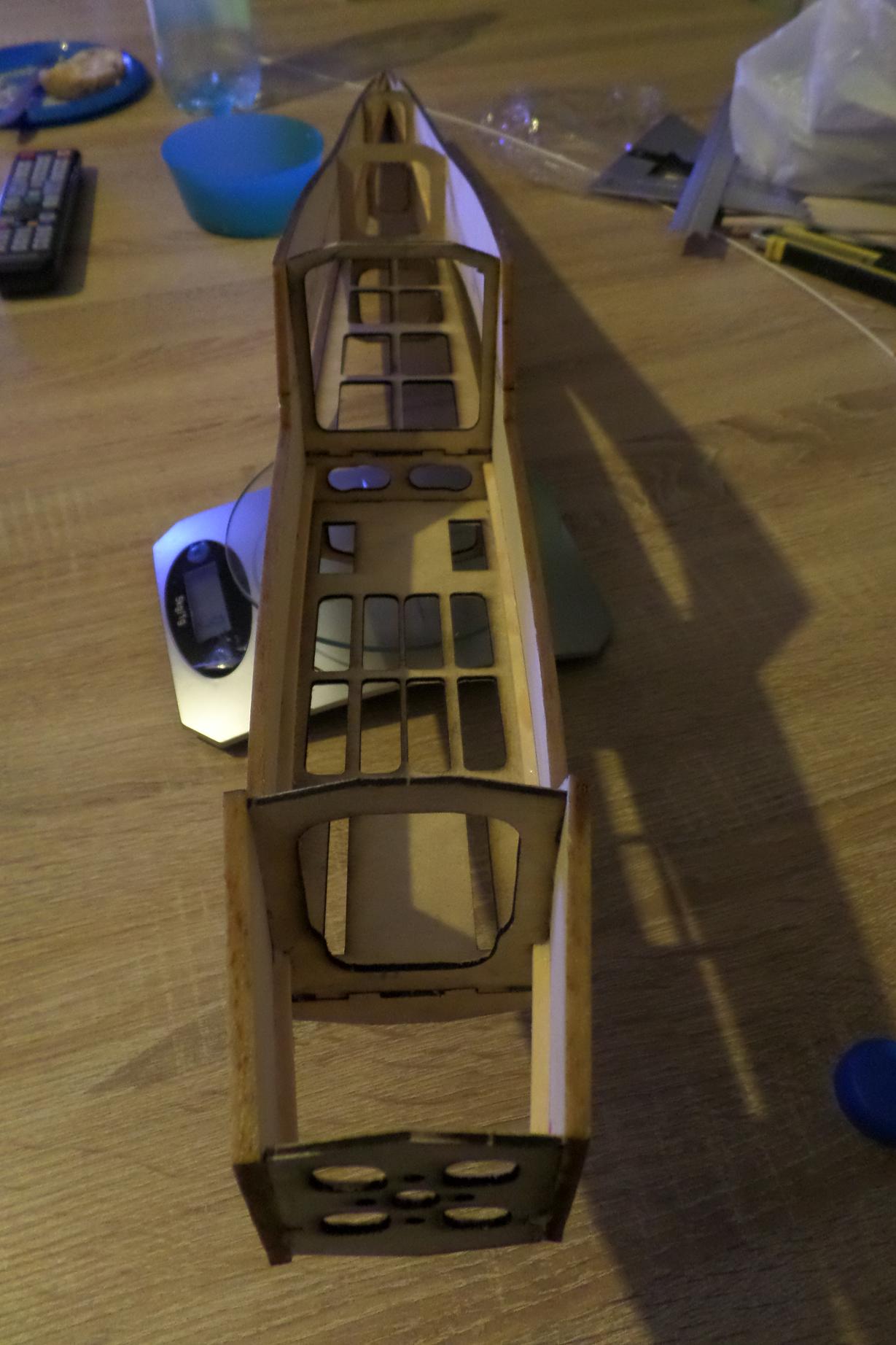

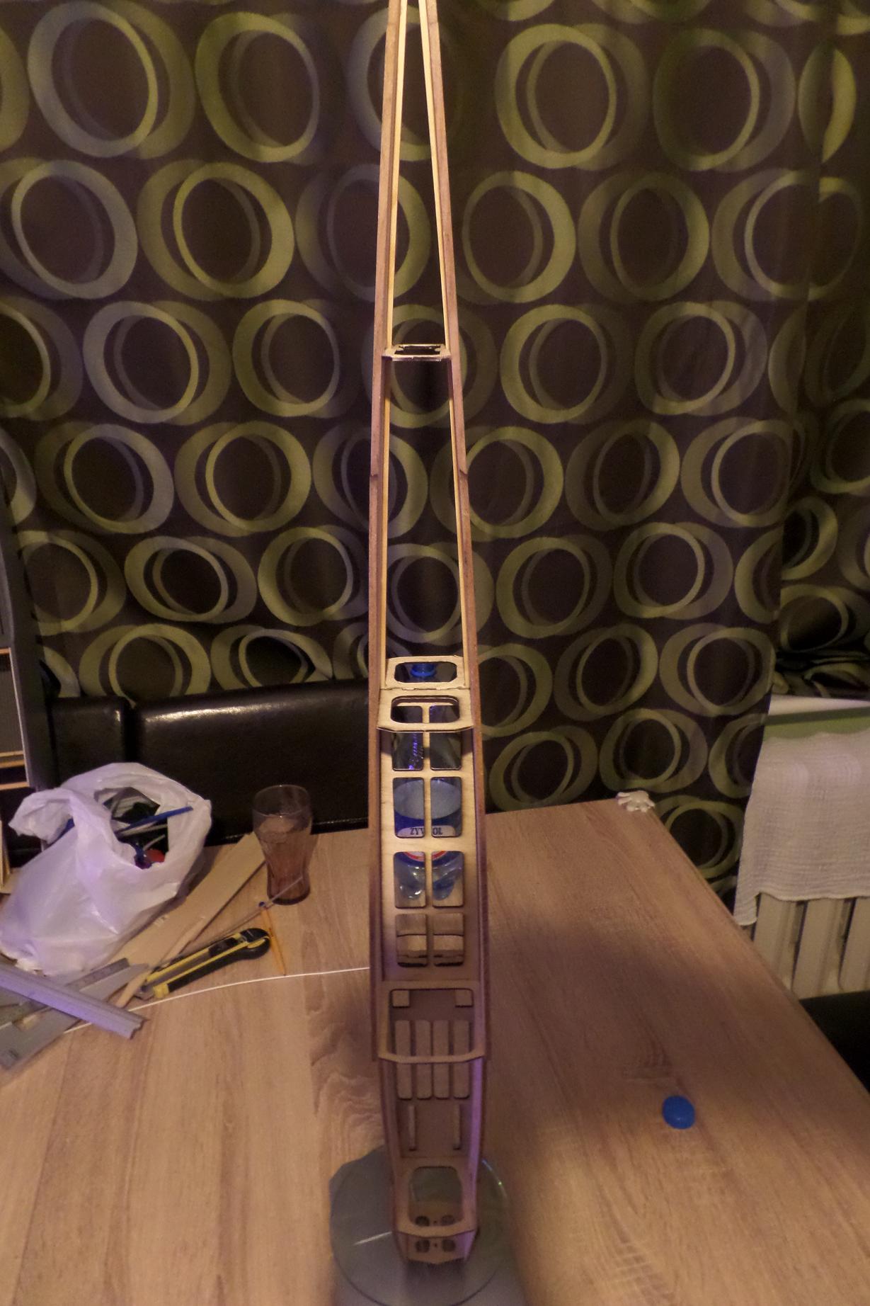

W między czasie kadłub nabiera kształtów. Do konstrukcji dokleiłem dziś boczki.
Przód po lekkim namoczeniu ładnie się wygiął, do żądanego kształtu.
SAM_3720_40.jpg [ 221.29 KiB | Przeglądany 10893 razy ]
SAM_3719_40.jpg [ 204.83 KiB | Przeglądany 10893 razy ]
SAM_3718_40.jpg [ 230.19 KiB | Przeglądany 10893 razy ]
Wychodzi przyzwoicie - tak myślę ;) na chwilę obecną kadłub waży 100 gram.

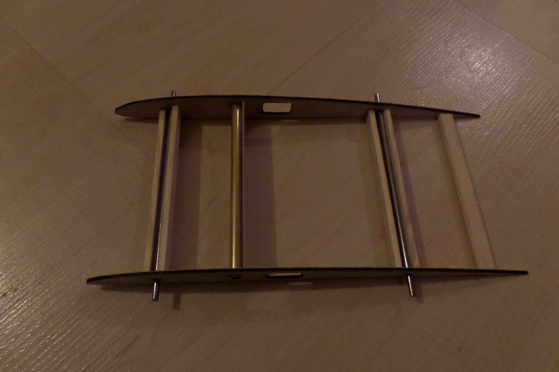

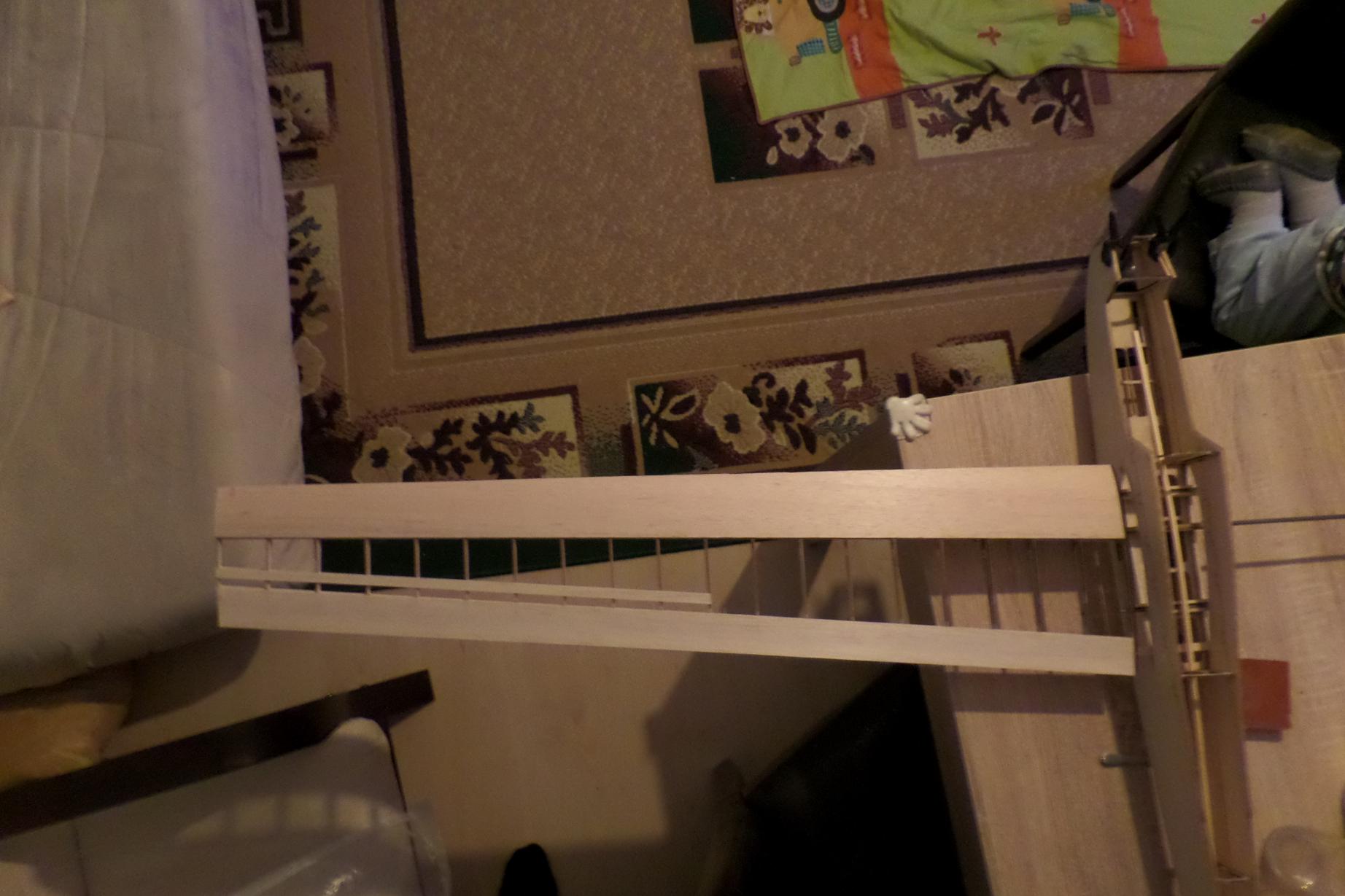

Przekładki powklejane, dźwigar zamknięty. Następny krok, to balsa 2 mm na natarciu i dolny keson.

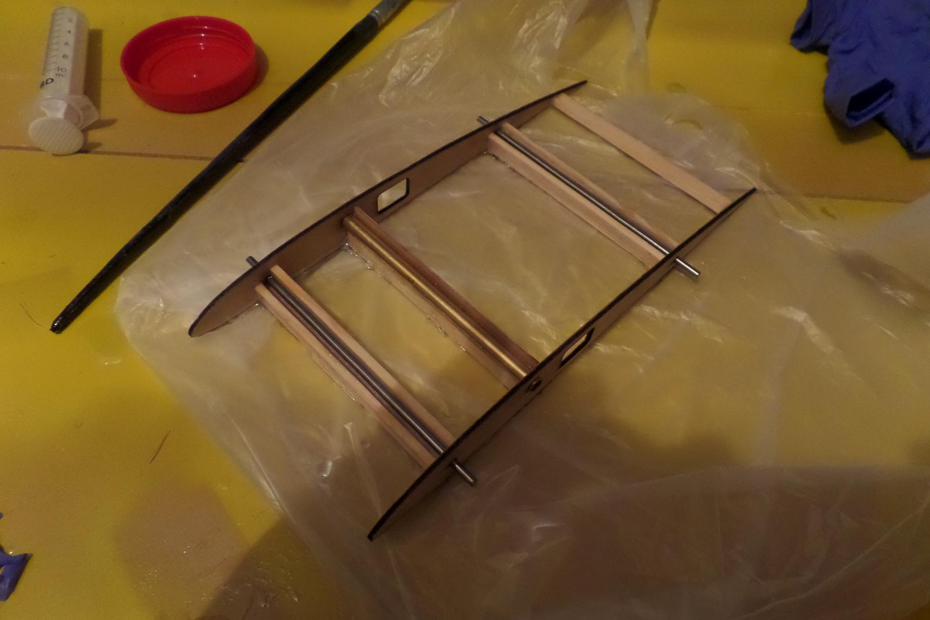

W między czasie robi się centropłat. Przez noc konstrukcja schła na desce, wszystko się udało jest prosto.
Wklejam wzmocnienia, pręty ustalające i rurka będą obudowane i zalane żywicą.
SAM_3721_40.jpg [ 347.07 KiB | Przeglądany 10867 razy ]

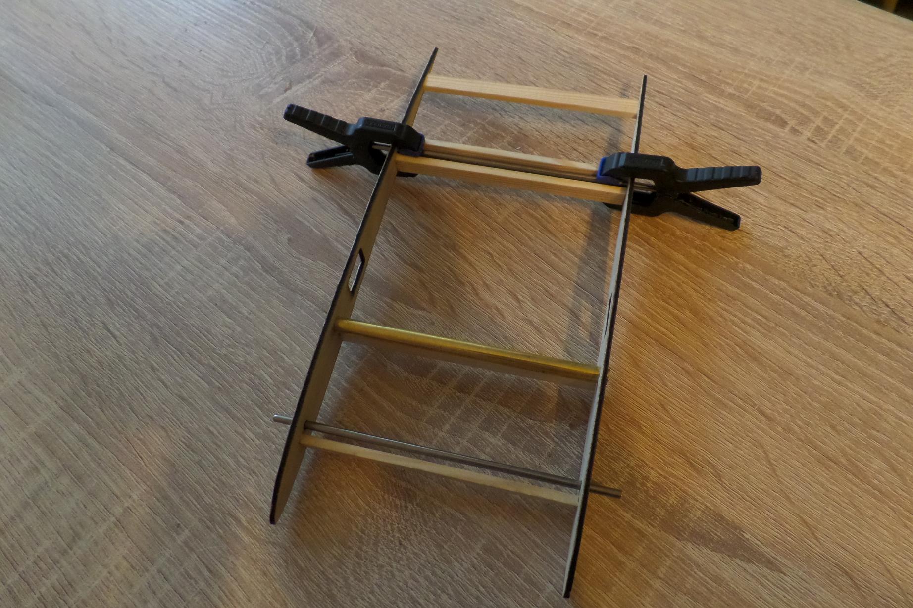

Post: 15 gru 2014, o 22:05
Centropłat przygotowany na dawkę żywicy
SAM_3722_40.jpg [ 174.47 KiB | Przeglądany 10841 razy ]

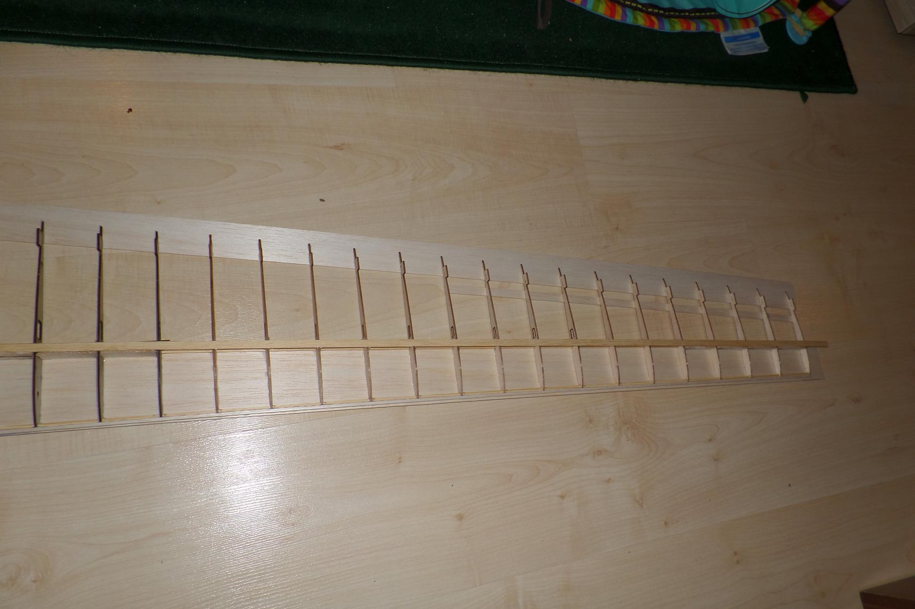

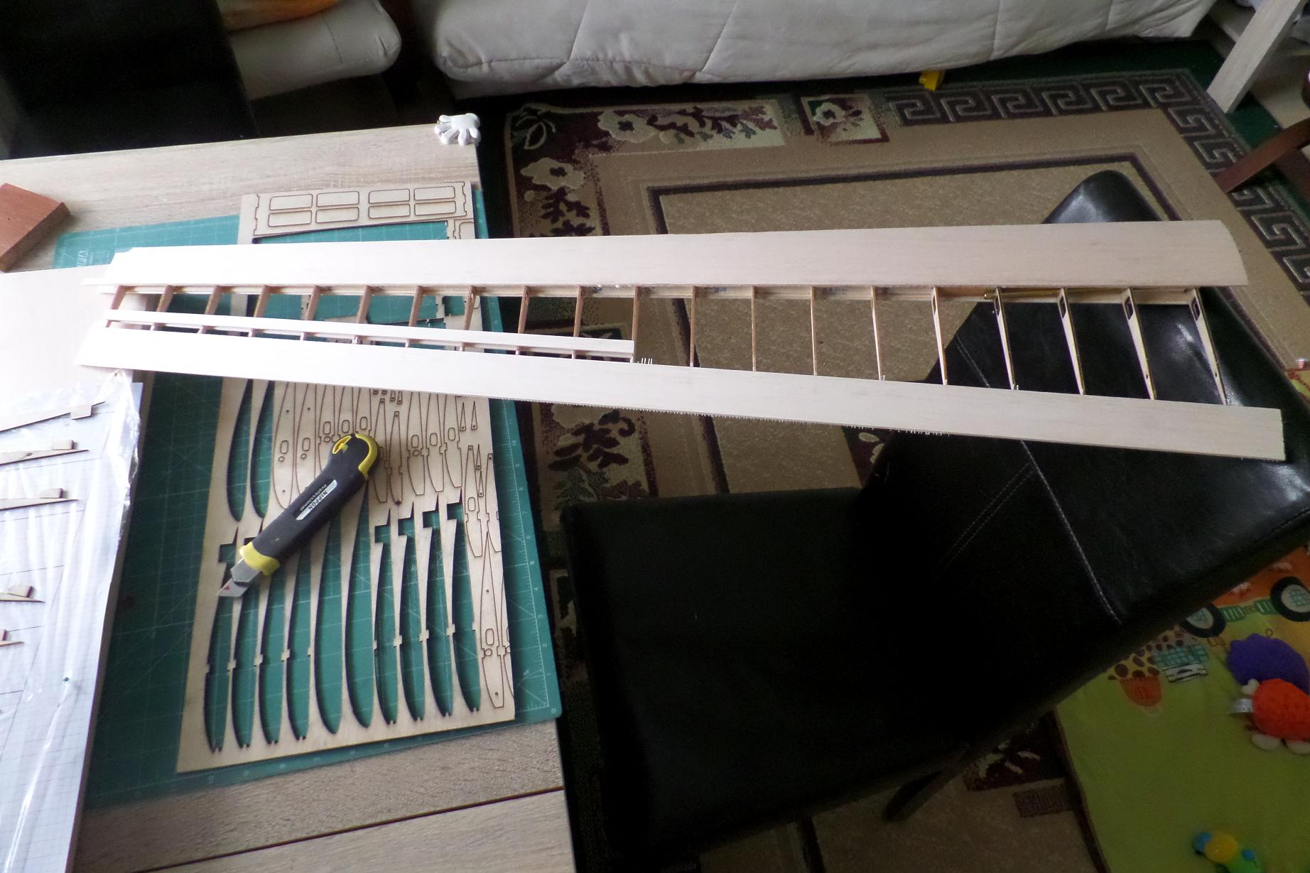

Listwa na natarciu przeszlifowana do profilu, wklejony keson. Spód, czyli ta łatwiejsza strona gotowa.
SAM_3724_40.jpg [ 205.97 KiB | Przeglądany 10841 razy ]

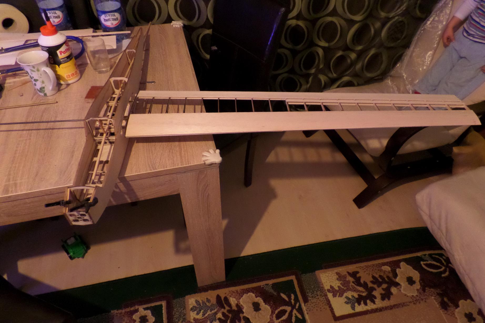

Centropłat wyszedł w porządku (oblot pokaże :lol: ), przymierzam się do połączenia z kadłubem. A w między czasie drugi płat.
Dziś może uda mi się keson wkleić... zobaczymy.
SAM_3729_40.jpg [ 238.68 KiB | Przeglądany 10747 razy ]

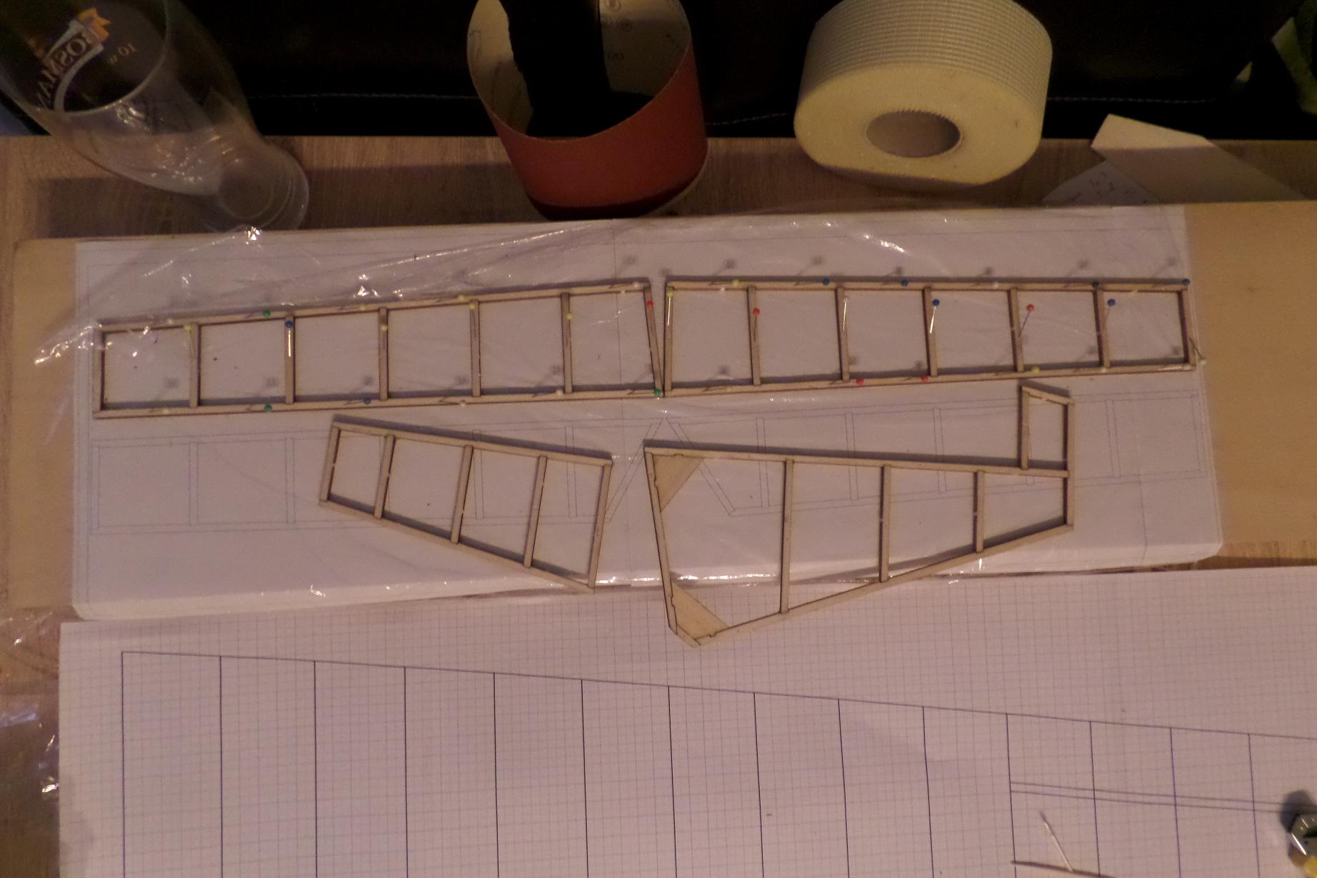

Powstają stateczniki
SAM_3882_40.jpg [ 195.98 KiB | Przeglądany 10632 razy ]

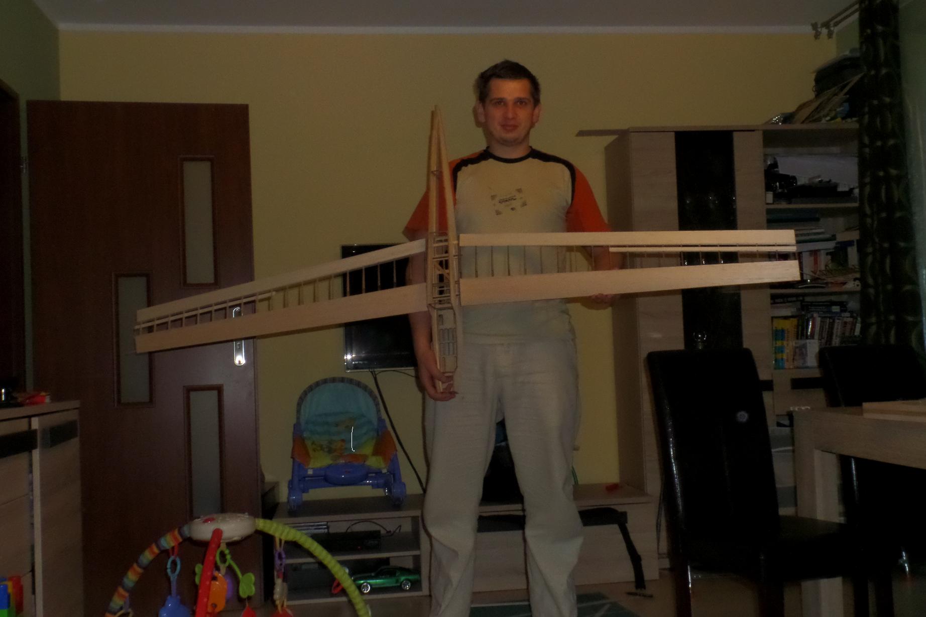

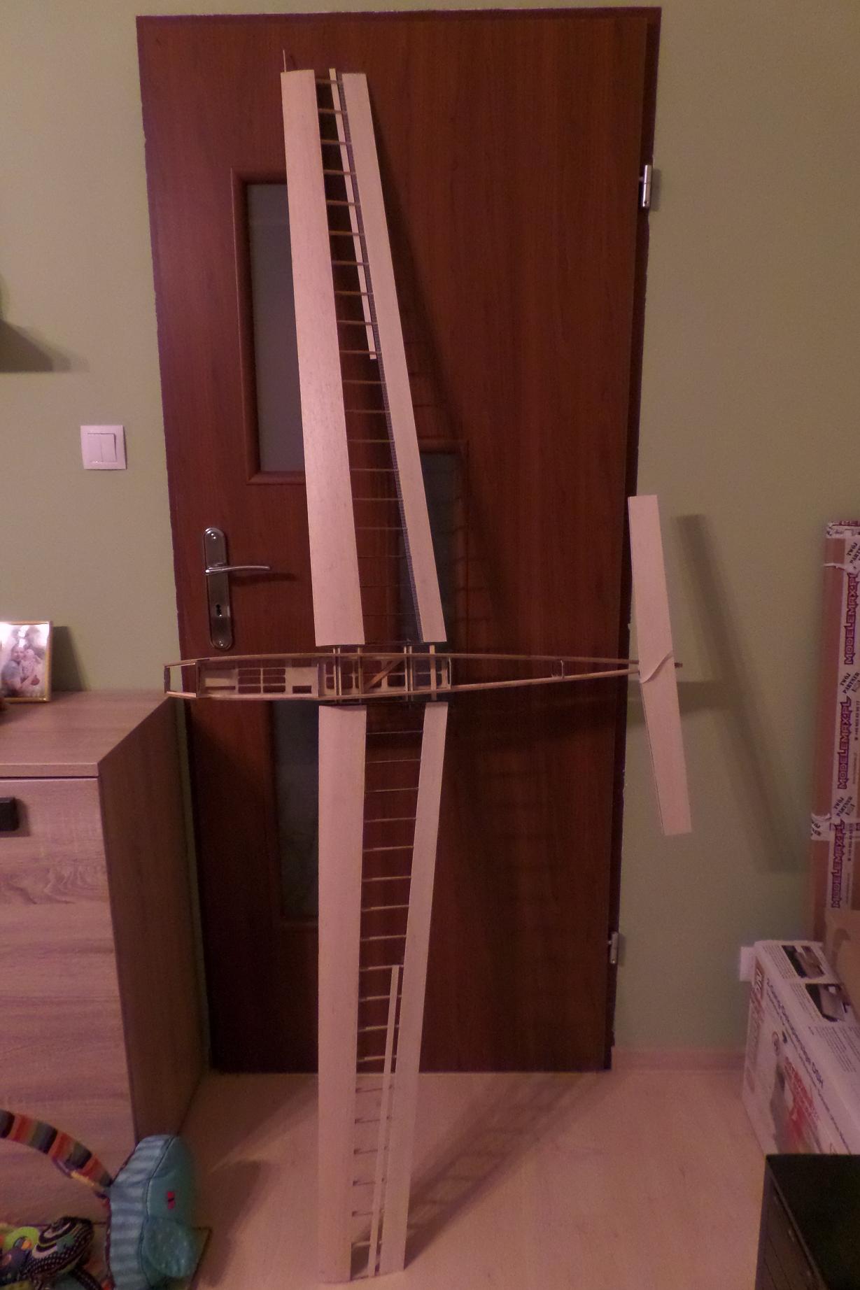

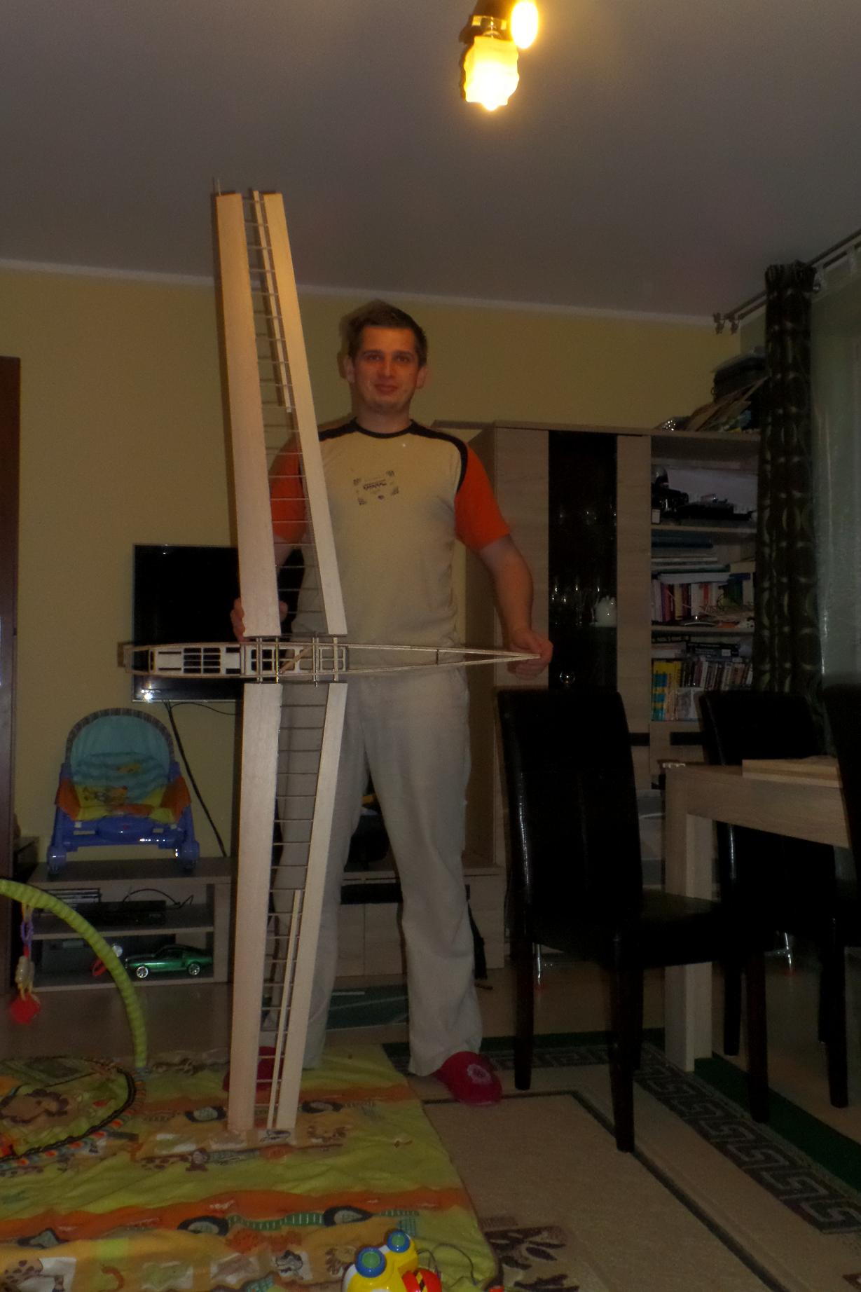

W między czasie kończę drugi płat. Właśnie klei się spływ, może jeszcze dziś uda mi się wkleić keson.
Edit:
Udało się nawet dociąć pręt łączący płaty i zrobić przymiarkę.
Moje maleństwo :lol: :shock:
SAM_3887_40.jpg [ 182.55 KiB | Przeglądany 10615 razy ]
SAM_3890_40.jpg [ 169.63 KiB | Przeglądany 10615 razy ]

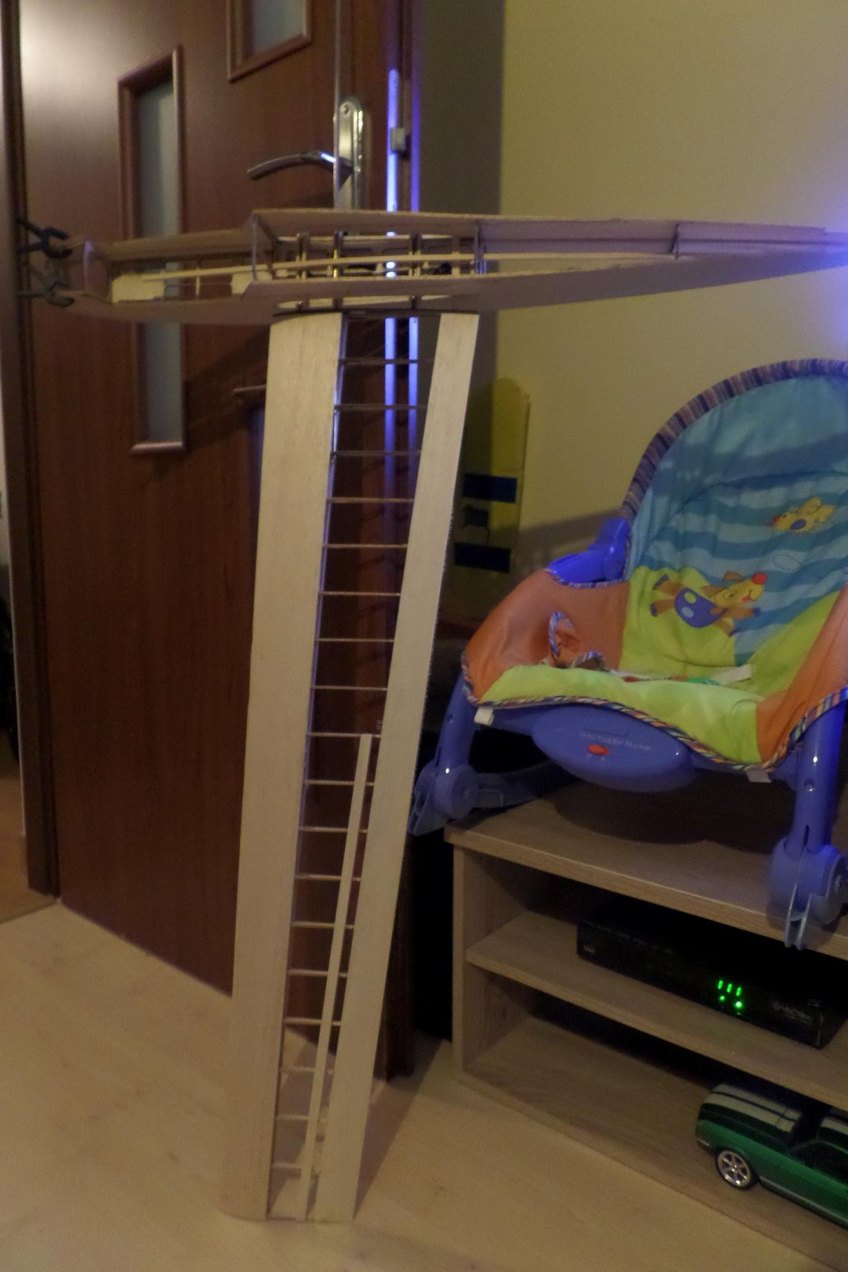

Post: 4 sty 2015, o 17:11
Przymiarka z poziomym (zamocowany na gumkę dlatego krzywo ;) ).
SAM_3892_40.jpg [ 183.43 KiB | Przeglądany 10597 razy ]

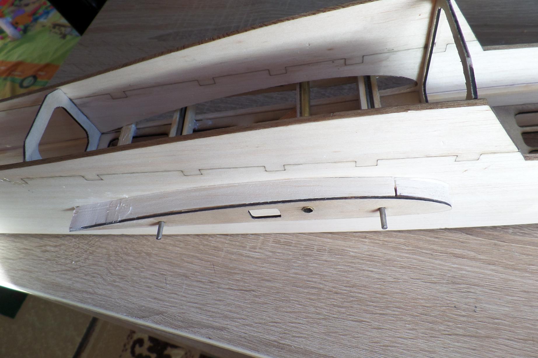

Bowdeny poprowadzone, aktualnie wypełniam przestrzenie między kadłubem a centropłatem.
Puste miejsca wypełniam balsą, nierówności szpachlówką do balsy.
SAM_3893_40.jpg [ 274.5 KiB | Przeglądany 10570 razy ]
