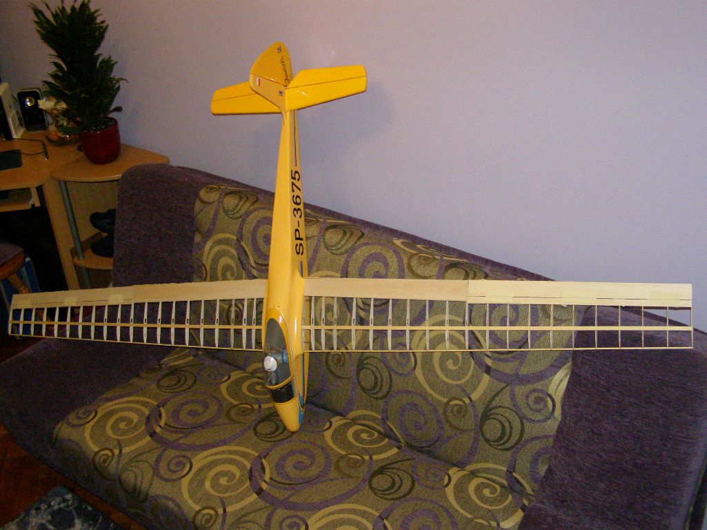

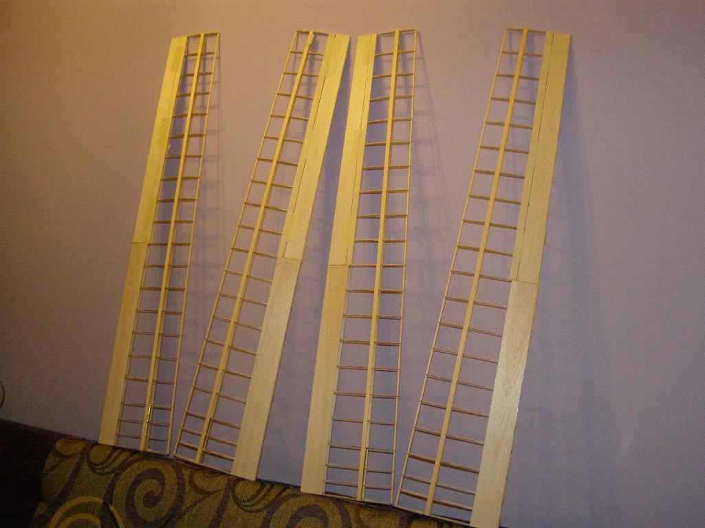

Uff! Udało się zmontować dwa prawe i dwa lewe skrzydła :D . To jeszcze półfabrykat. Na razie prace wstrzymane. Źle wyliczyłem ilość deseczek i czekam na dostawę. Konstrukcja jest jeszcze tak delikatna, że każde niestaranne przenoszenie kończy się jakim chrupnięciem w postaci nadłamanego żeberka :( . Za ciężką mam łapę :lol: . Oczywiście nie wytrzymałem i musiałem mimo wszystko je przymierzyć ;)

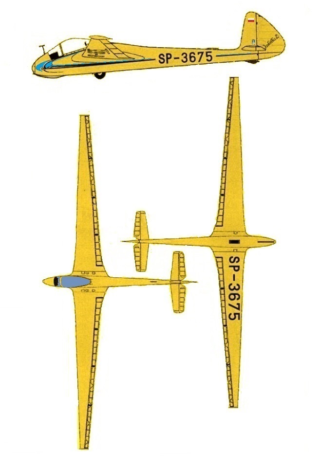

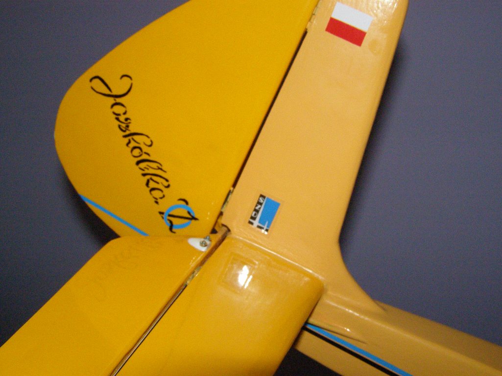

Zauważyłem ,że ten egzemplarz nie ma numerów na górnej powierzchni skrzydeł. Tak więc umieściłem je tylko pod spodem.
SZD-8.jpg [ 82.85 KiB | Przeglądany 19333 razy ]

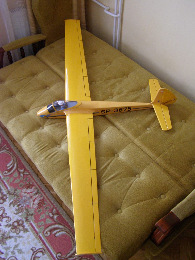

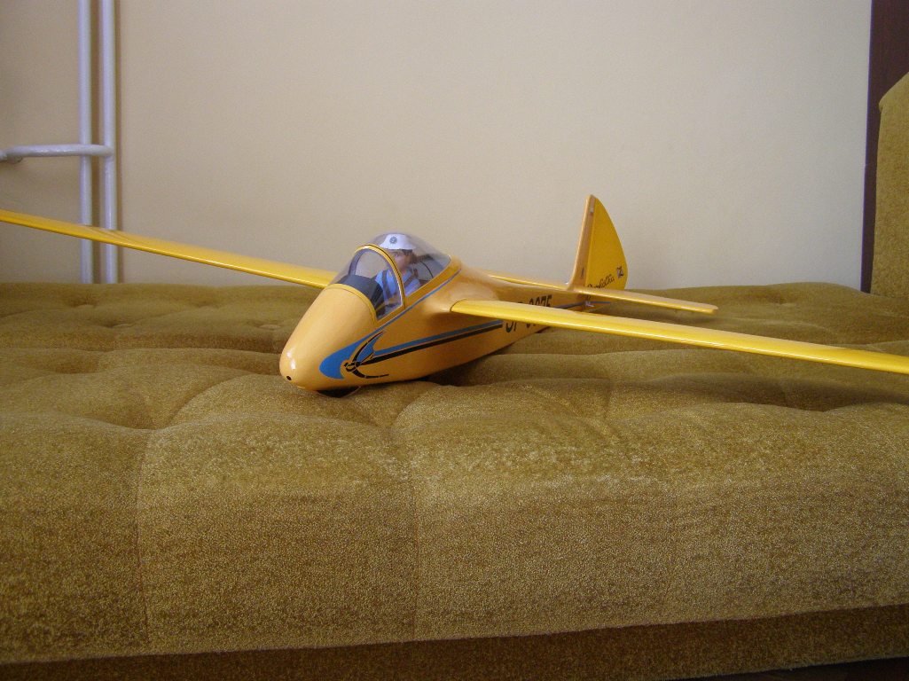

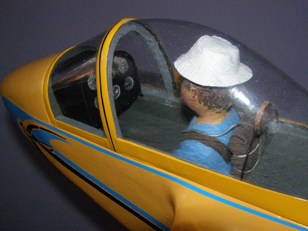

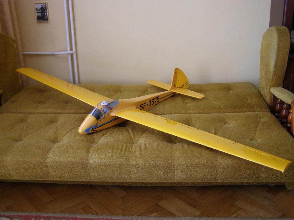

A tak prezentuje się moja "księżniczka". :)
P5305297.JPG [ 101.68 KiB | Przeglądany 19333 razy ]
P5305298.JPG [ 153.56 KiB | Przeglądany 19333 razy ]
P5305299.JPG [ 133.28 KiB | Przeglądany 19333 razy ]
P5305300.JPG [ 184.17 KiB | Przeglądany 19333 razy ]

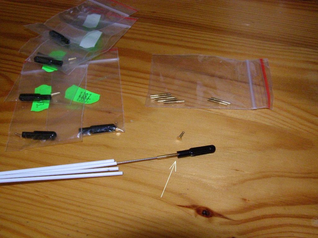

Nie bardzo mi robota dzisiaj idzie to odpuściłem sobie .Jak to powiadają "niedzielna praca w g.... się obraca". Chciałem na gotowo zamontować bowdeny, ale zastanowiło mnie połączenie ze stalowym drutem. Wywnioskowałem ,że część mosiężną gwintowaną muszę polutować (chyba na kwas) i wkręcić w kwadratowy otwór w plastikowym snapie. :o Dobrze kombinuję? ;)
Całe to połączenie nie wzbudza we mnie zaufania ale podobno na te siły wystarcza. :? Nigdy nie montowałem bowdenów. Zawsze to były popychacze z metalowymi snapami.

Twoje obawy są nieuzasadnione ;) ....Dokładnie, mosiężną końcówkę należy zlutować z drutem i nie na kwas, wystarczy pasta lub coś podobnego. Na Słonecznej mają tego mnóstwo. Następnie wkręcić snap w regulację. Uwierz mi, połączenie jest pewne i trwałe, we wszystkich modelach tak mam i nie ma problemu i dodatkowo masz możliwość regulacji.

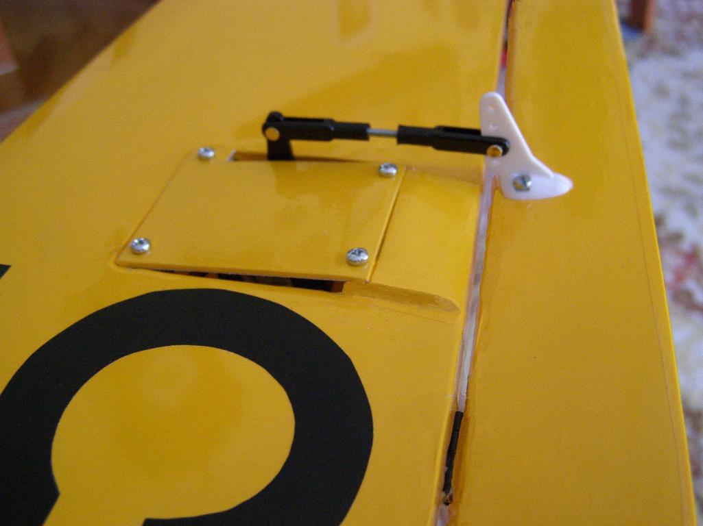

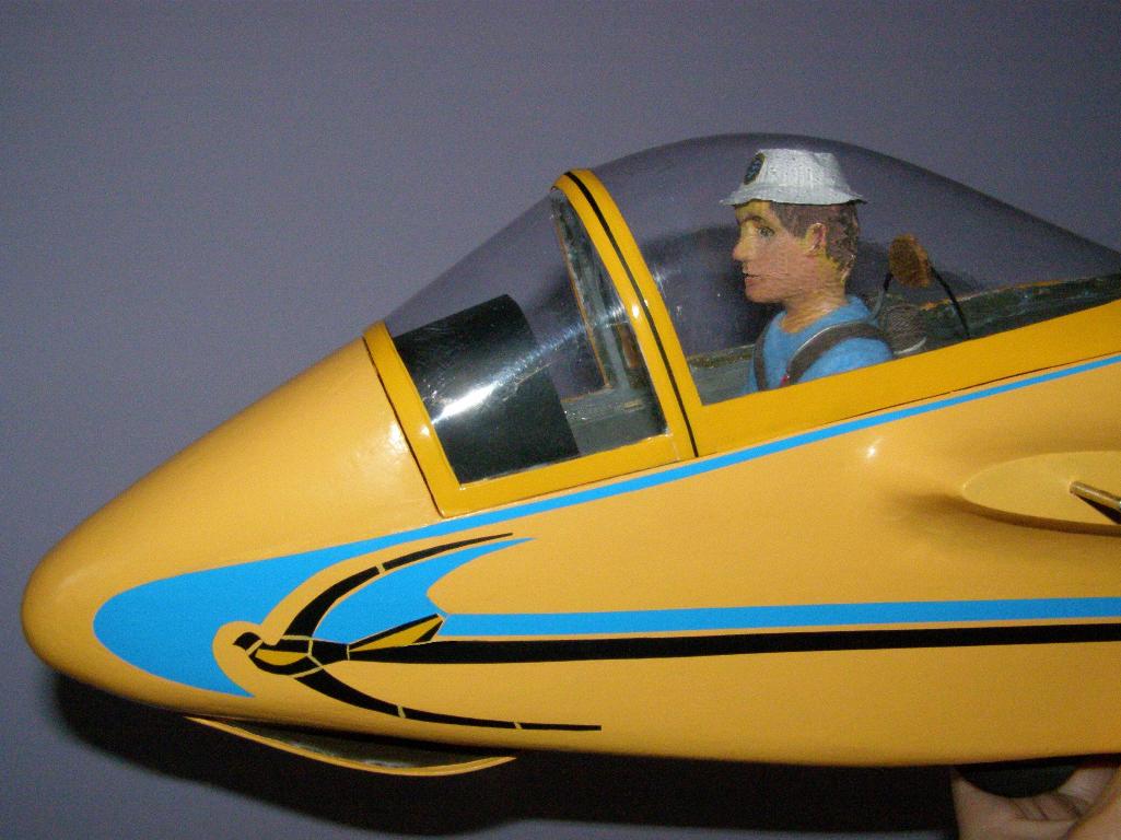

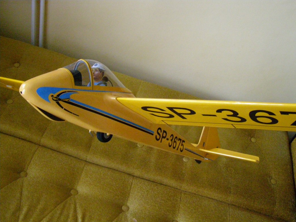

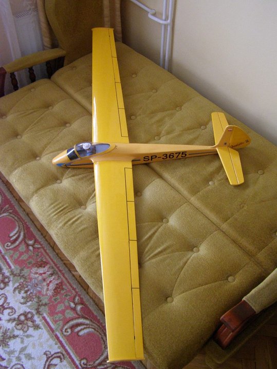

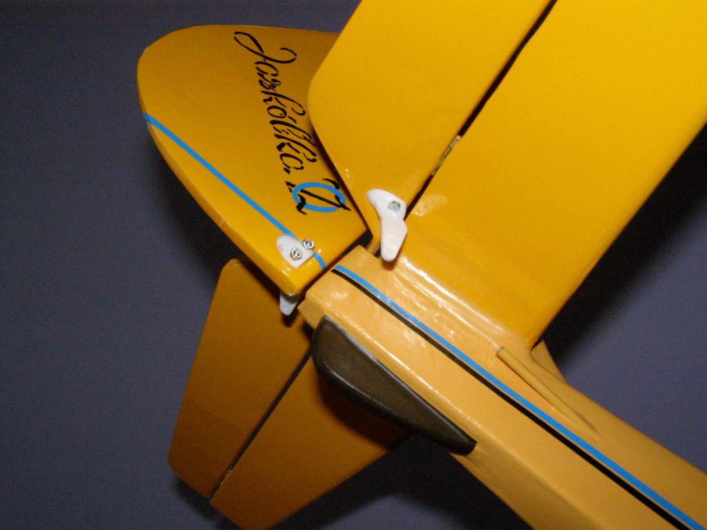

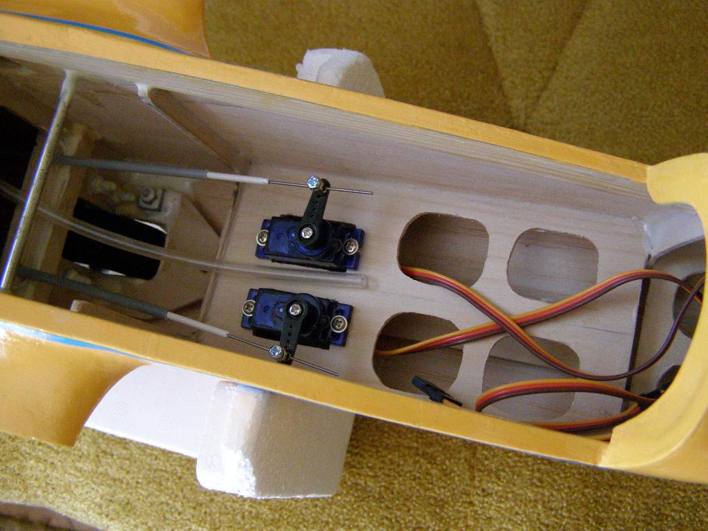

„Jaskółka” dostała także napędy. :) Nie wiem jak dalece ma być środek ciężkości dla niej. Przyjąłem tak jak w „Lisie” na razie 60 mm. ;) Waga do lotu około 1200 gramów. :D
Podobnie jak w „Lisie” antena pójdzie na zewnątrz igielitową rurką.
Oblot niebawem ( może w następny weekend) .Na razie praca zawodowa koliduje.

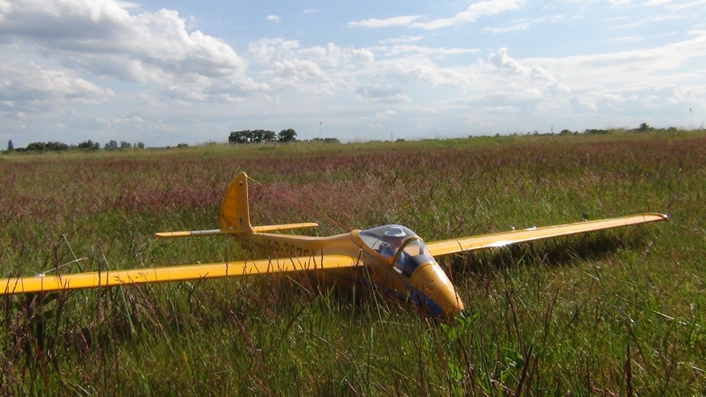

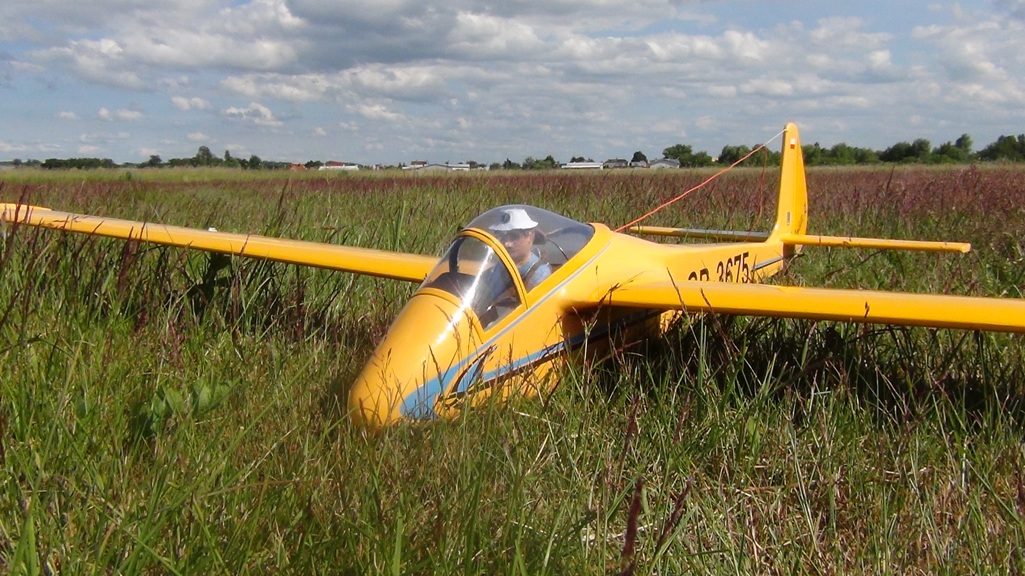

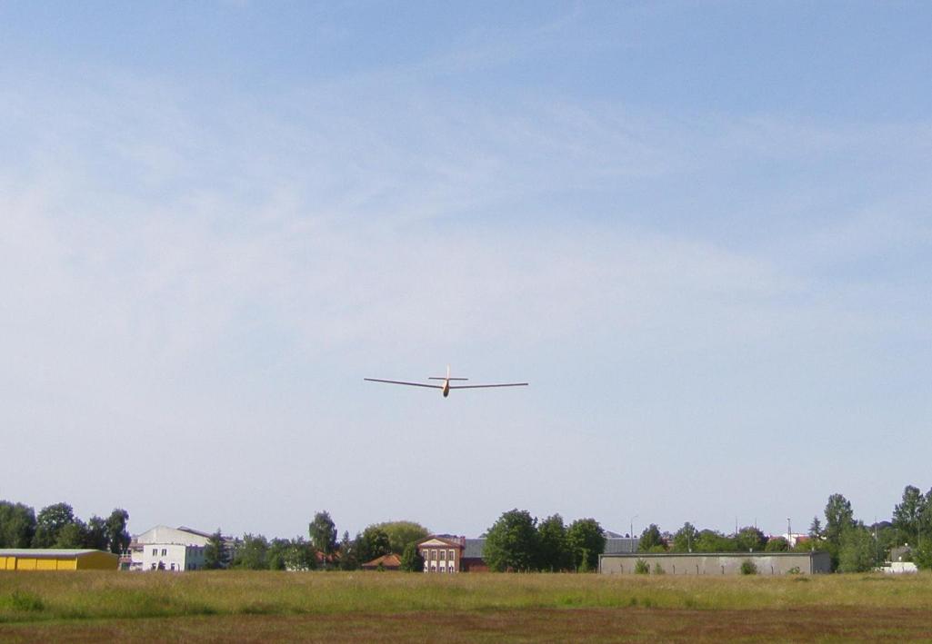

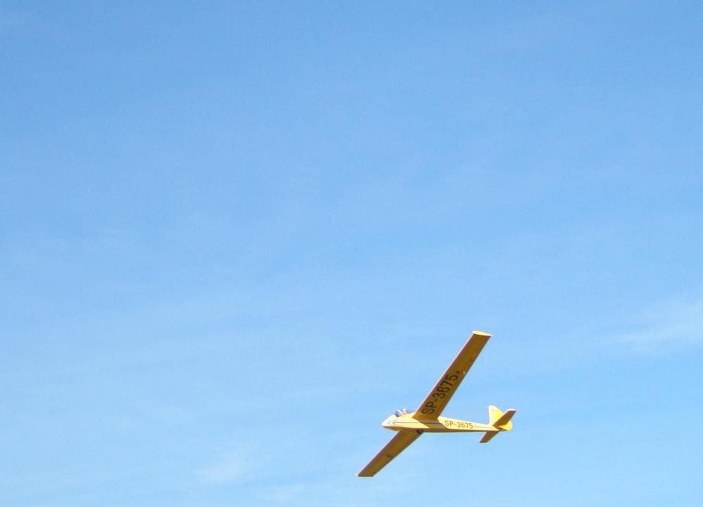

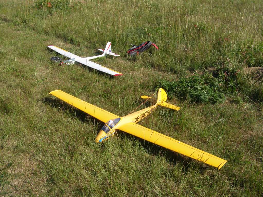

Dzisiaj odbył się oblot „Jaskółki”. Oblotu dokonał sam konstruktor. Na temat właściwości lotnych nie będę się wypowiadał gdyż loty odbywały się w małej turbulencji. Model został oceniony surowo i nie obyło się bez bardzo cennych uwag pod adresem wykonawcy. :roll:
Jednak jest to prototyp i mało kiedy pierwszy egzemplarz jest idealny. ;) Dotyczy to także prawdziwych szybowców.
Krótkie migawki z lotniska. Film niebawem się ukaże to ocenicie sami jak zachowuje się powietrzu. Na spokojnie, już w domu, po obejrzeniu surowego materiału byłem pozytywnie zaskoczony jak fajnie prezentuje się na niebie. :)

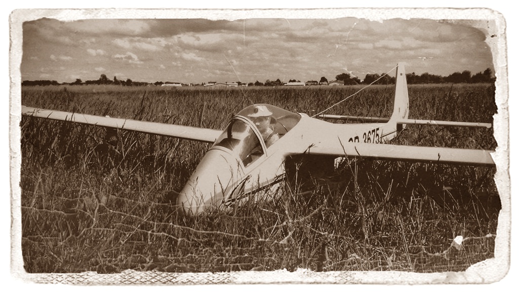

Przepraszam, że wtrącę swoje trzy grosze, ale jedna z fotek aż prosi się, żeby ją pokazać w "stylu lat ówczesnych"....
Jaskółka1.JPG [ 301.51 KiB | Przeglądany 19176 razy ]
A już poza tym gratuluję udanego oblotu ;)
