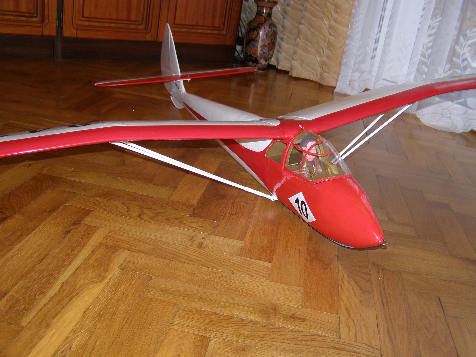

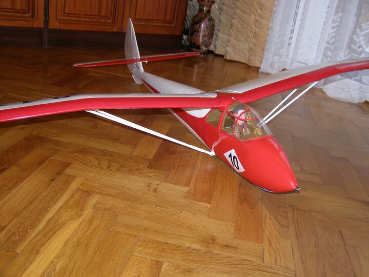

Prace nad modelem praktycznie ukończone :D . Moja przygoda z tego typu technologią przyniosła mi wiele doświadczeń. Ogólnie rzecz biorąc, nauczyła mnie pokory :( . Budowanie metodą tradycyjną jest o wiele prostsze i efekt końcowy jest lepszy ;) Ten materiał owszem, ale do modeli mniejszych. Największy minus to podatność powierzchni na uszkodzenia mechaniczne. Model duży, to trzeba odpowiednio delikatnie się z nim obchodzić :roll: .
Folia użyta do pokrycia daje tylko gładkość pokrytej powierzchni i trochę wzmacnia zewnętrzną strukturę. Zabawa z tego typu folią jest także ciekawa. Generalnie nie nadaje się do pokrywania dużych modeli. Raczej do tych małych i średniej wielkości. Trzeba bardzo uważnie trzymać temperaturę i nie robić dużych zakładek (potrafią się odklejać). Odradzam kładzenia folii na folię.
Efekt po pokryciu widoczny na zdjęciach.
PA310440.JPG [ 431.53 KiB | Przeglądany 11421 razy ]
PA310443.JPG [ 463.36 KiB | Przeglądany 11421 razy ]

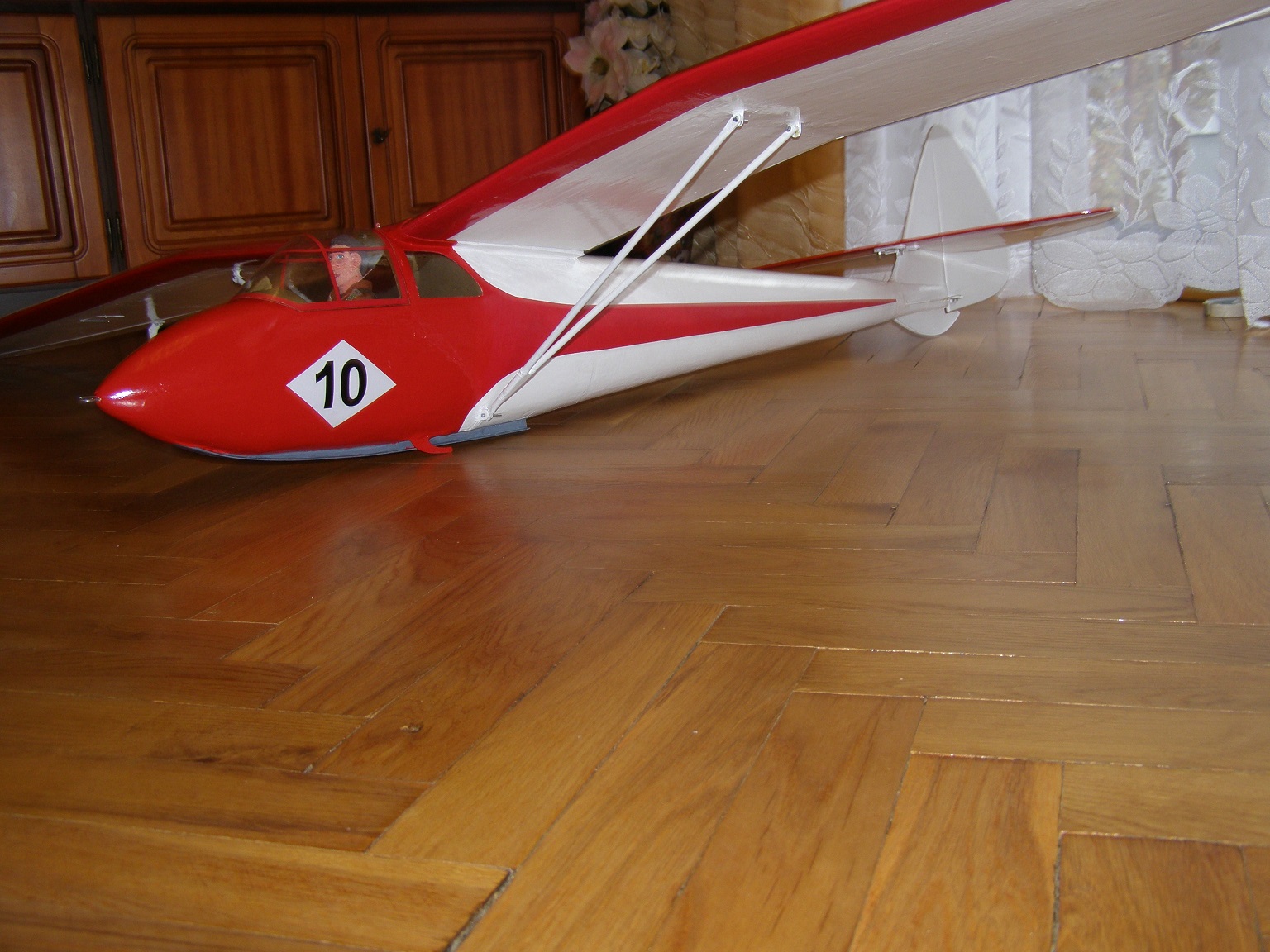

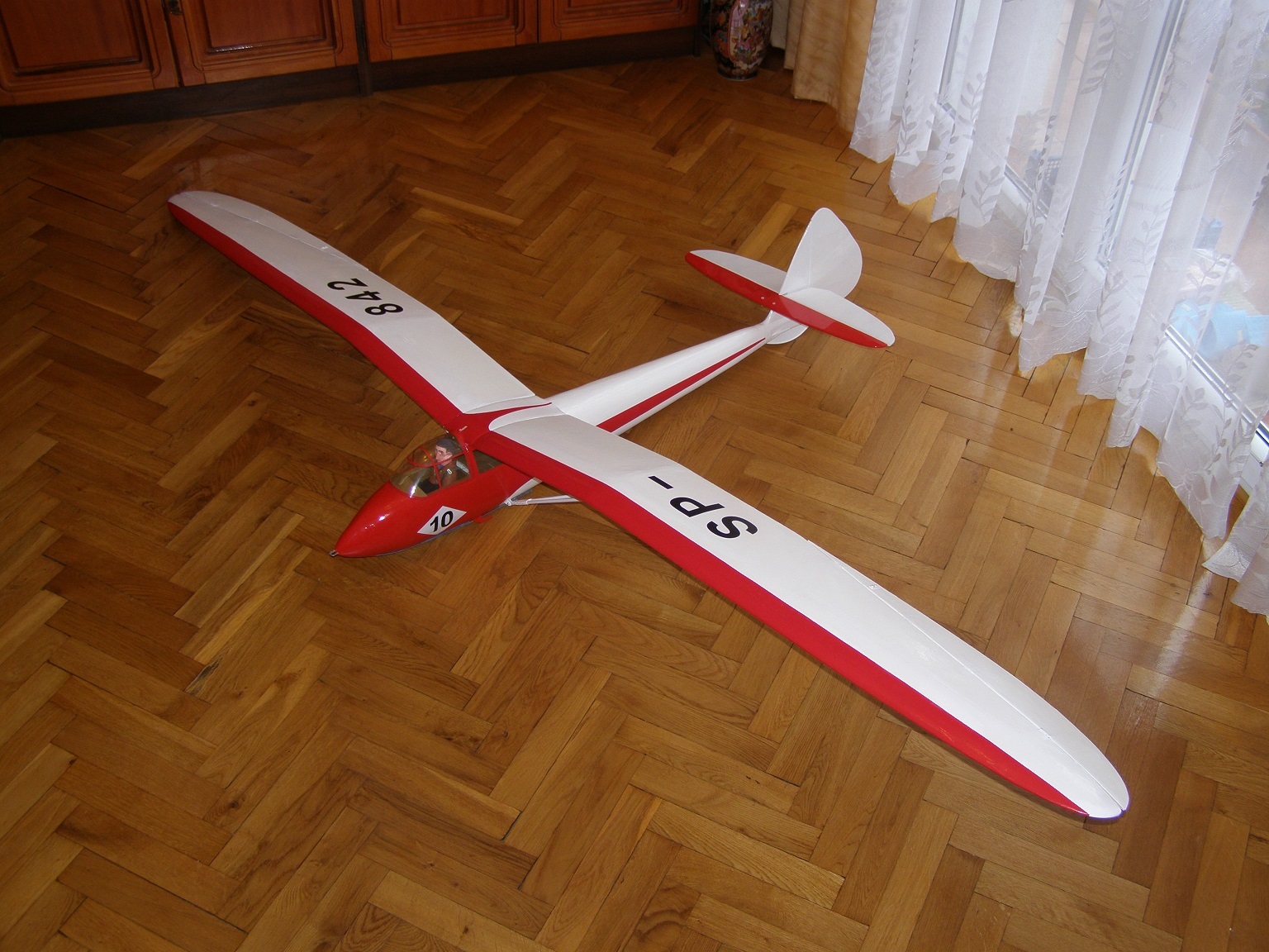

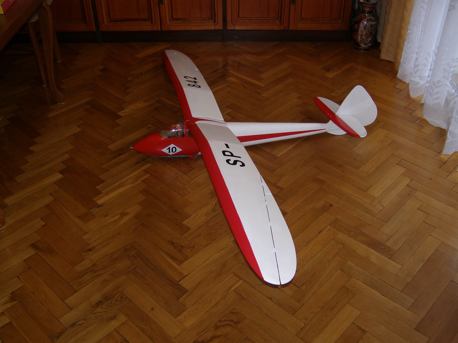

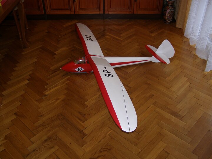

Malowanie tej folii okazało się mocno problematyczne. Tutaj wielkie rozczarowanie :evil: . Przyczepność farby akrylowej niedostateczne. Użyłem do tego farby do drewnianych zabawek. Przyklejenie taśmy oddzielającej kolor skutkowało oderwaniem warstwy wcześniej pokrytej :x Musiałem nieźle pokombinować. Efekt mojej pracy na zdjęciach ;)

Nie no efekt końcowy jest Ok.
Patrząc na dwa pierwsze zdjęcia to się musiałeś nieźle nagimnastykować :P ale wybrnąłeś - gratulacje za skończony projekt.
